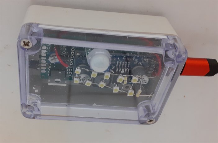

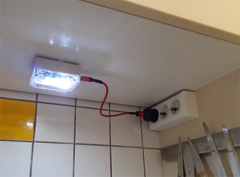

von Dietmar B. (theq)
Ich hab ein paar alte SMD LEDs (10 Stk. mit je ~1,5cd) genommen und noch
einen Bewegungssensor + Photodiode dazu gemacht. Leuchtet also nur wenn
das Tageslicht nicht ausreicht und wenn man vor der Arbeitsfläche steht.
Reicht für eine Fläche von ca. 60x60cm bei 50cm Abstand. Versorgung mit
USB Netzteil.
von Lu (oszi45)
Dietmars Punktbeleuchtung würde ich vermeiden, da man immer irgendwo
Schatten hat. Vorteil ist natürlich, dass man mit nassen, schmutzigen
Händen an keinem Schalter herumfummeln muß. Sensorlampe wäre jedoch mehr
als Zusatzbeleuchtung im Arbeitsbereich nützlich.

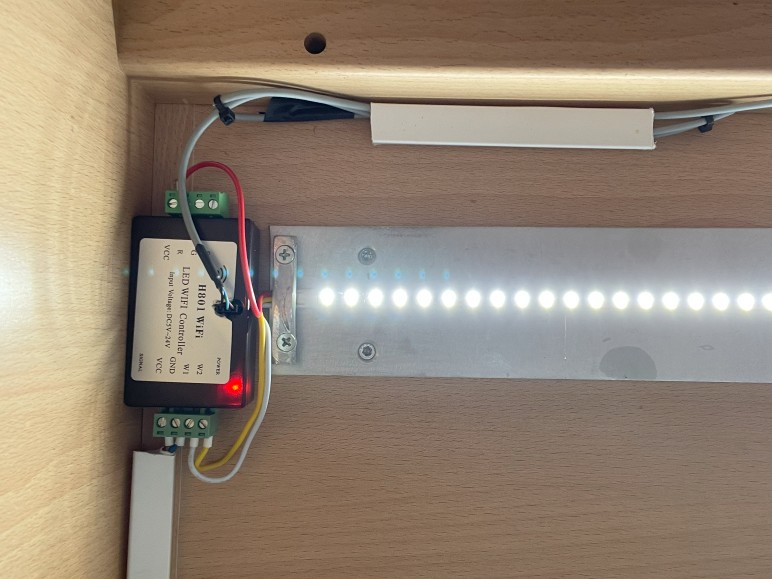

von J. S. (jojos)
Ich habe für meine Unterflurbeleuchtung Constaled von Voltus genommen,
die sind leider sehr teuer. CC+CW, Vorteil ist aber das diese die
gleichen LED und damit die gleiche Lichtfarbe haben wie die LED Spots.
An anderer Stelle habe ich mittlerweile auch günstigere COB LED Streifen
genommen, die sind eigentlich genauso gut. Dabei habe ich auch zwei
Streifen nebeneinander in ein Aluprofil geklebt um auch warm- und
kaltweiß zu haben.
Es reicht ein einfaches U-Profil wo beide Streifen gerade reinpassen,
das wird max. lauwarm. Die häufige Angst hier das die LED verglühen ist
übertrieben. Die Küchen LED haben noch keine Abdeckung, ich habe
Plexiglasstreifen schon hier liegen, war noch zu faul die einzubauen, es
läuft jetzt schon seit mehreren Jahren so ohne Probleme. Mit Diffusor
wird das Licht gleichmäßiger, aber richtig gestört hat es bisher auch
noch nicht. Man sieht es nur wenn man z.B. einen Topf von der Seite
anleuchtet.
Auch das die LED keinen CRI von 100 stört nicht, ich betreibe die meist
mit kaltweiß.
Die Ansteuerung erfolgt über H801 Controller, mit ESP8266 fertig für ca.
13 € aktuell bei eBay, bei AliExpress eventuell etwas billiger. Von
diesen Controllern läuft hier über ein halbes Dutzend seit mehreren
Jahren problemlos, das kann man kaum günstiger selber bauen.
Da habe ich Tasmota drauf und steuere die über ioBroker. Der Sonoff
Adapter kennt die Tasmotas und die werden gefunden sobald die sich mit
dem MQTT Broker in dem Adapter verbinden.
Um Tasmota zu flashen braucht man für diese Controller einen USB-seriell
Adapter, da ist keiner auf dem Board. Das ist aber sogar von Vorteil,
denn man kann die beiden Pins für RxD/TxD dann als GPIO konfigurieren.
Da habe ich den PIR Sensor dran, vor der Eingangstür das Gleiche aber
mit Radarsensor. Tasmota kann konfiguriert werden das es selber über den
Sensor das Licht schaltet (bzw. sanft ein- und ausblendet), oder der
Status des Pins wird an den Broker gemeldet und die Logik wird nach
ioBroker verlagert.
Wie es mit HA läuft weiß ich nicht weil ich das nicht benutze, aber so
eine EWMS wird da genauso oder einfacher einzubinden sein.

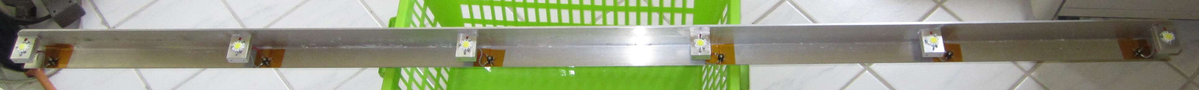

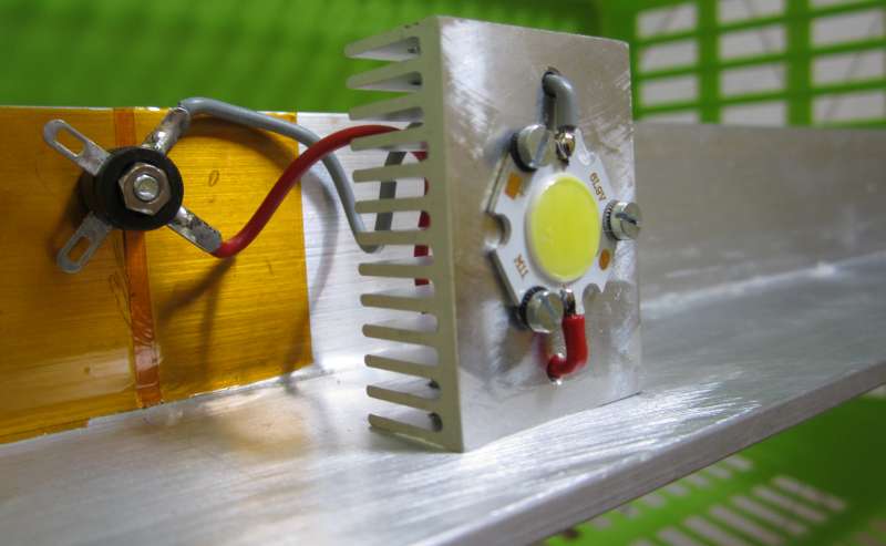

von Manfred P. (pruckelfred)
> mit kaltweiß.
Ich denke auch, dass der CRI überbewertet wird. Es kann natürlich auch
sein, dass Menschen unterschiedlich sensibel reagieren. Auch ich bemerke
Farbfehler, z.B. sehen Rote Bete aus dem Glas nicht toll aus - ich komme
damit klar.
Ich habe 2013 COB-LEDs in Kaltweiß unter die Hängeschränke gesetzt, auf
1,80m 6 Stück und am anderen Schenkel 3 Stück auf 1,30m. Hinter der
Zierleiste sieht man die Aluschiene kaum. Entgegen meiner Befürchtungen
wirkt das Licht homogen genug, keine sichtbaren Spots auf der
Arbeitsplatte.
Das sind COBs von Pollin mit rund 9 Volt. Gespeist werden je drei in
Reihe mit je einem Steckernetzteil aus der Ramschecke um 250mA, was ich
in der Strombegrenzung fahre. Von den Steckernetzteilen sind zwei
relativ früh ausgefallen, insgesamt hat das Konstrukt bis heute 5000
Betriebsstunden.
Im Gegensatz zu käuflichen Kram ist das thermisch gesund, die
Kühlkörperchen hätte ich vmtl. weg lassen können.
Ein ähnliches Konstrukt ist eine umgebaute Schreibtischleuchte mit
3xCOB, die hat ausfallfrei 11.000 Stunden!

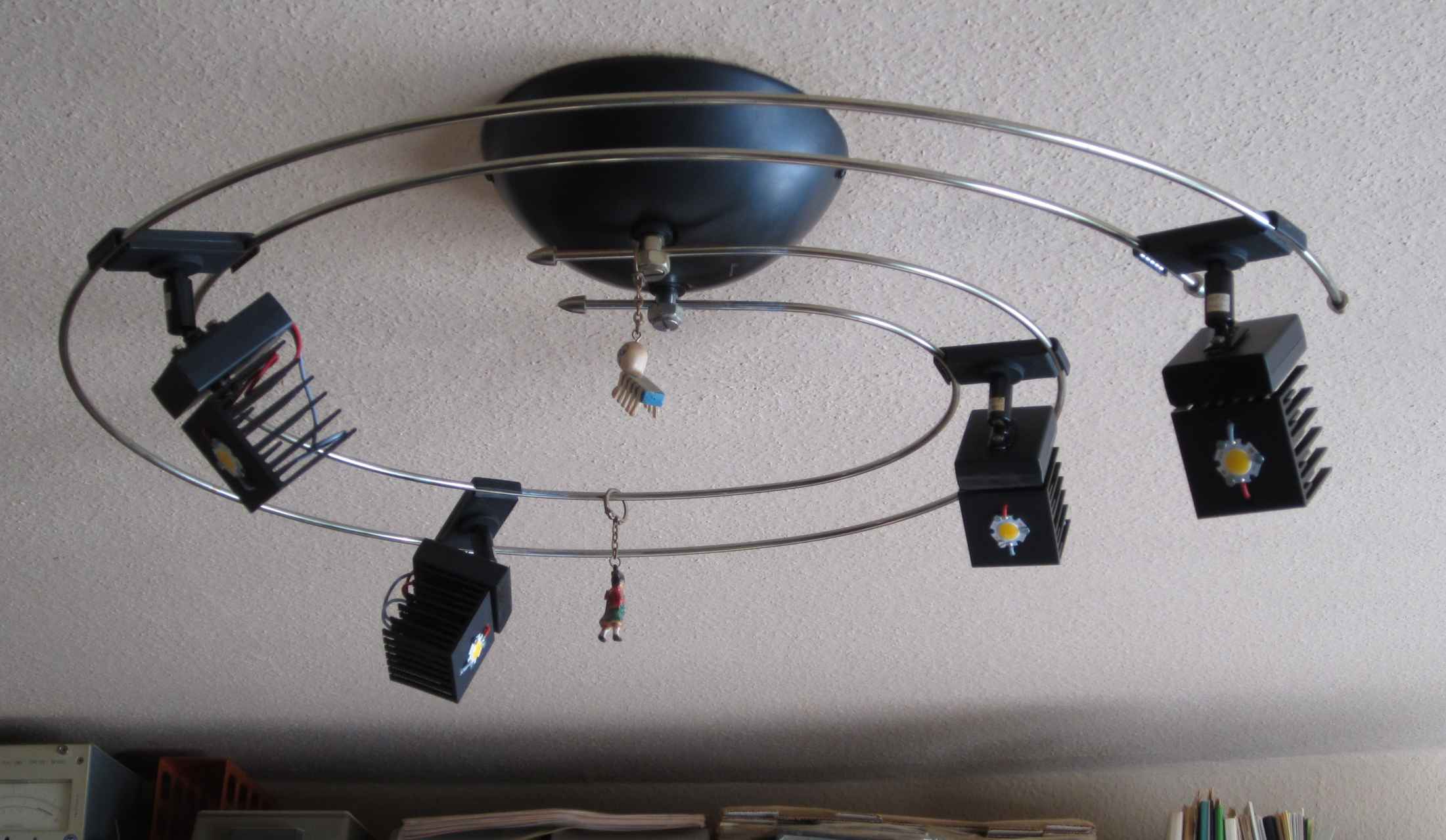

Ein anderes Konstrukt ist eine Deckenleuchte, ursprünglich mit vier
Halogen am 12V-Ringkerntrafo. CPU-Kühlkörper vom Ramschhöker mit je
einem LM2575 als Stromquelle.
