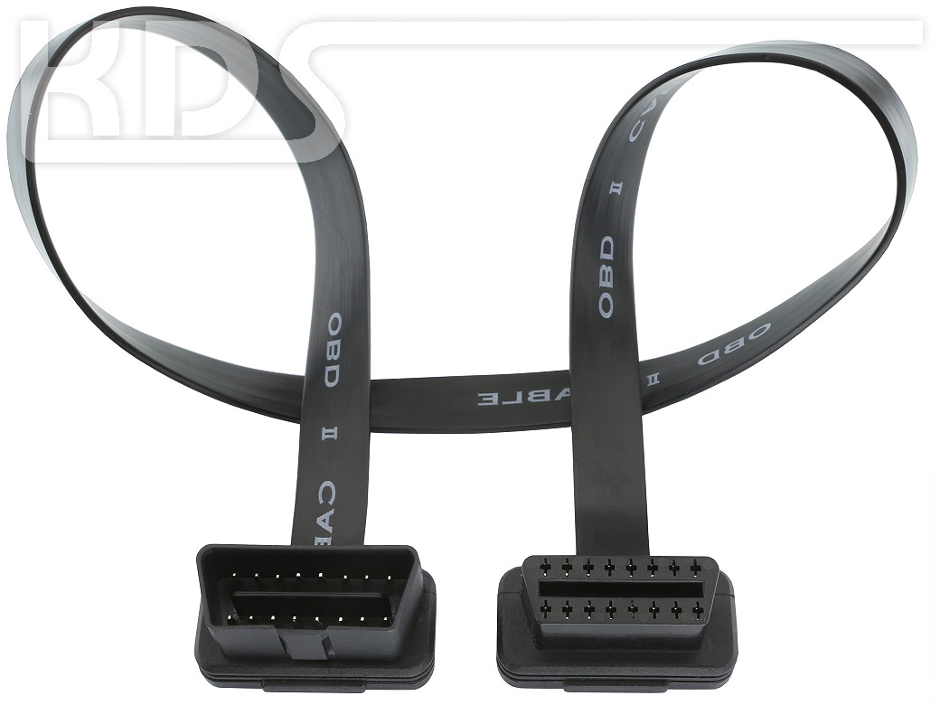

Ein Gerät mit eigenem Display und abnehmbarem Datenkabel ist ein Muss
von Dieter S. (ds1)
●DesIntegrator ●. schrieb:
> Da zeigte sich dann auch gleich die Praktikabilität im Gegensatz
> zu irgendwelchen Handy-Adapter-Knochen,
> die es auch gibt, mit denen man aber nicht fahren kann, würde man das
> Gerät stecken lassen.
OBD Verlängerunskabel wie z.B. das im Bild gibt es schon lange.
ach - echt?
Ich hab schon anderweitig erwähnt, dass ich nicht so der Freund bin,
immer mehr mit einem Handy oder Tablet zu verknüpfen.
Am besten mit einem, mit dem man dann sonst auch täglich im Web
rumgurkt.
