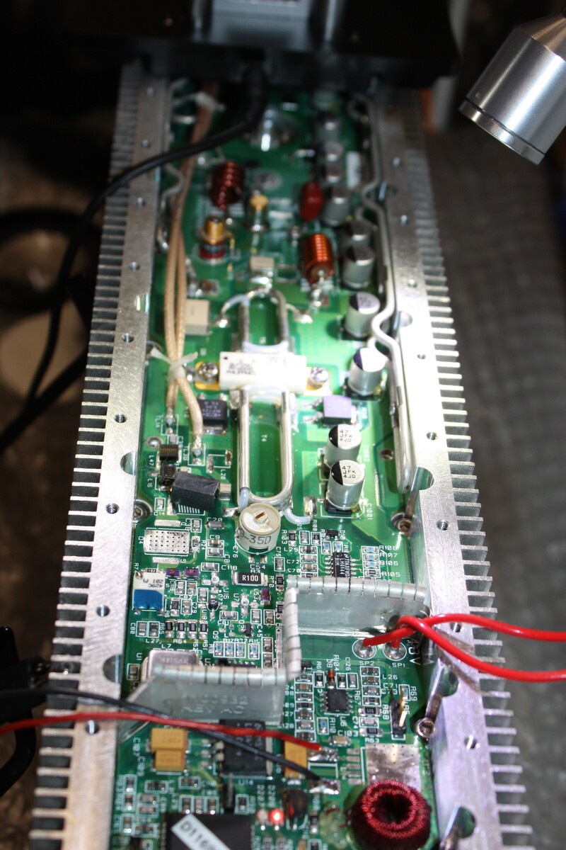

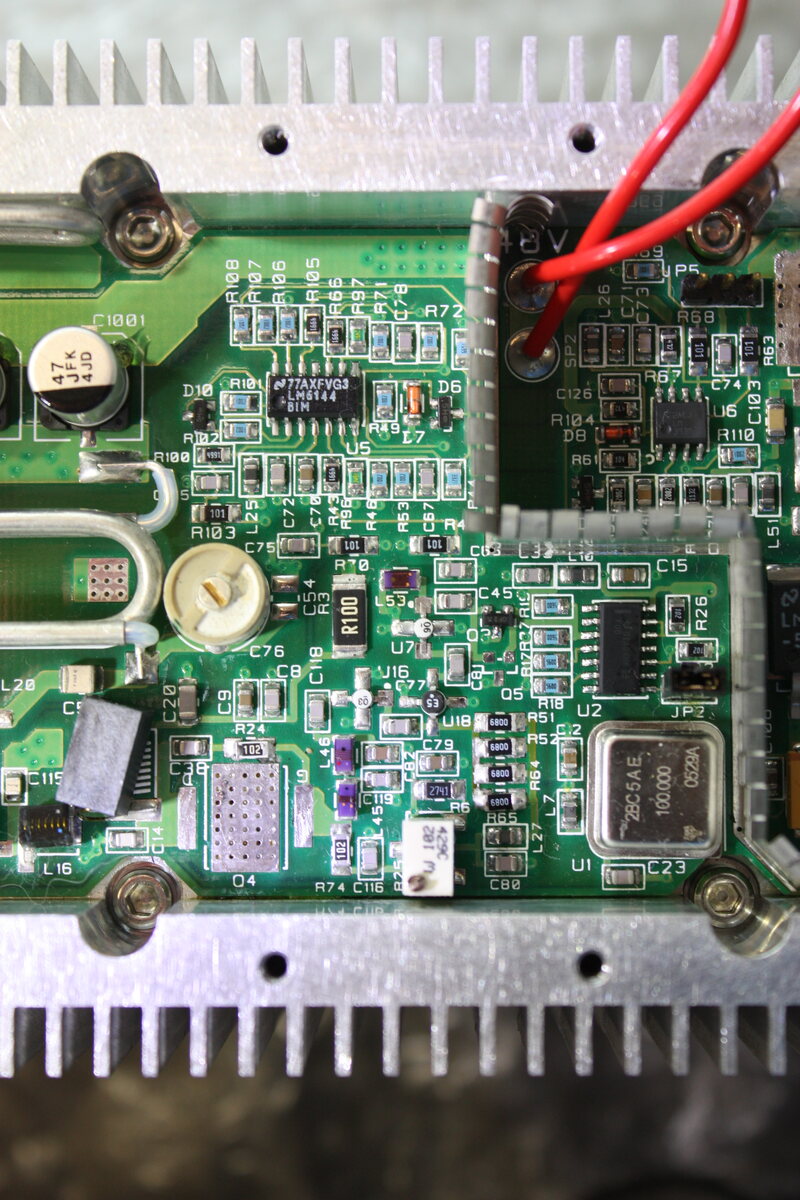

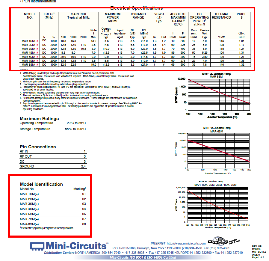

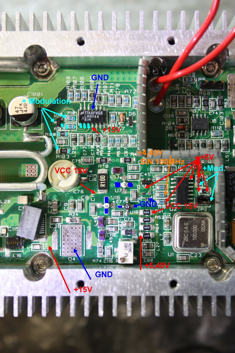

ich hätte da mal eine Frage zur Bauteilbestimmung. Es scheint sich um

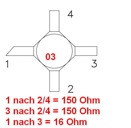

MMIC Verstärker zu handeln. Im Input der Schaltung ist der PIN 1 45°
angeschrägt. Auch der Schaltungsaufbau lässt auf MMIC schließen.
Ich hatte eine Anfrage an rf-microwave gesendet. Nur der E5 konnte von
rf-microwave bestätigt werden. Ich würde jedoch gerne wissen, wie ich
die MMICs prüfen kann und welchen Ersatz ich kaufen müsste, wenn die
MMICs defekt wären.
Habe bei MINI Circuits eine Anfrage zur Bauteilbestätigung gestartet,
aber bisher keine Antwort erhalten (3 Wochen her).

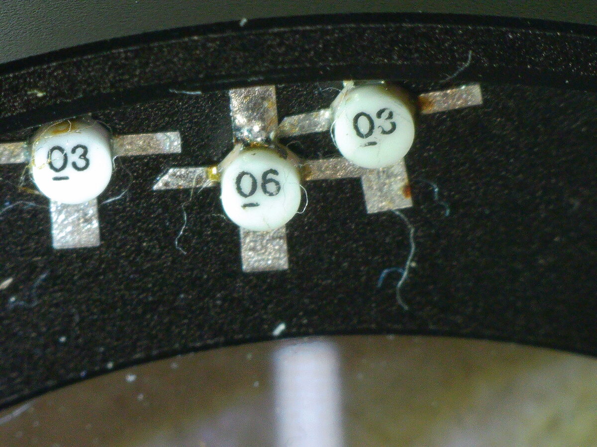

Auf einem Datenblatt von Mini Circuits habe ich Marking Codes entdeckt,
danach wären es :
MAR-3SM(+) und MAR-6SM(+).
Kann das jemand bestätigen? Ist angehängt!

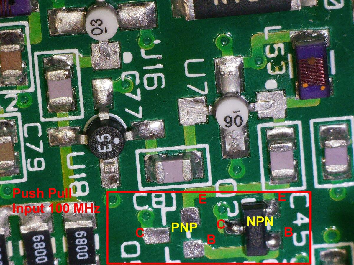

Die Schaltung ist aus einem Coherent C55 CO2 Laser.

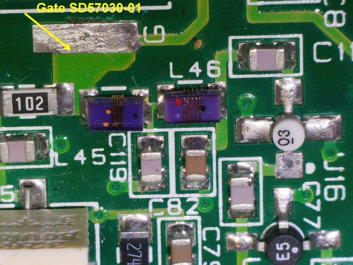

Es scheint die Vorverstärkung für einen HF Power Mosfet SD57030-01 zu
sein. Den Power Mosfet hats zerissen, daher meine Frage wie ich die
MMICs prüfen kann? Fehler-Auslöser war ursprünglich ein Spannungsregler,
der sich verabschiedet hatte. Angefeuert werden die vermeintlichen MMICs
durch eine Push Pull Transistor-Kombi mit 100MHz
Ich hoffe, Ihr könnt mir weiterhelfen.
Beste Grüße
Falk

Die MMICs von MiniCircuis wären aber im Plastikgehäuse und nicht in
Keramik.

Auch die Schaltung passt nicht zu MAR/MiniCircuits.

Die Spannung ist leider von den üblicher 15V DC auf 48V DC
übergeschlagen!!! Denke die Teile könnten geschädigt sein. AM Eingang
und Ausgang messe ich konstant 2,8V.

Der MMIC U16 muss ja irgend woher seine Betriebsspannung am Ausgangspin
bekommen. Das geht aber aus dem Foto leider nicht hervor. Die
Betriebspannung wird sicherlich von den 24V über einen Widerstand
zugeführt.
Dessen Wert und des Spannungsabfalles lässt auf den Strom schließen
welches durch das MMIC fließt. Danach kann man sich dann den MMIC
aussuchen.
Man muss dann noch abschätzen welche Verstärkung das IC machen soll.
Das kann man wiederum in dem man sich den Pegel der letzten noch
funktinierenden Stufe anschaut, und das Datenblatt des
Leistungstransistors, welchen Pegel er am Gate sehen will um die
erforderliche Leistung abzugeben.
Dann weis man im etwa welche Verstärkungen insgesamt benötigt werden und
teilt sich die über die restlichen defekten MMICs auf.
Ralph Berres
> bekommen.
Nein. U16 ist aller Wahrscheinlichkeit nach ein integriertes
Dämpfungsglied, das braucht keine Versorgung. Das DGL dient
dazu dem nachfolgenden Filter eine vernünftige 50 Ohm Quelle
zu bieten.
U18 dagegen wird von (vermutlich drei) parallel liegenden
Widerständen versorgt die so niederohmig sind dass eine
Versorgung aus 24 Volt nicht denkbar erscheint. Die
Parallelschaltung ist erforderlich da ein einzelner SMD
Widerstand die Verlustleistung nicht auf Dauer aushält.
Diese Konstellation lässt ein MMIC bei Überspannung
schnell dahinschmelzen.

> Der "E5" könnte dieser sein:
genau, dieser wurde bestätigt.
Die anderen schaue ich mir gleich mal näher an.

von Falk (Firma: Selbständig) (masterlu79)
Der Laser steht in der Firma, ich mache morgen mal Bilder vom Ganzen und
messe mal wo überall Spannung vorhanden ist.
von Gerhard O. (gerhard_)
Falk schrieb:
Was mich betrifft, bin ich mir ziemlich sicher anhand der Fotographien
und der Datenblätter, daß die "Weissen" Zwischenabschwächer PADs sind.
Das habe ich früher manchmal auch so gemacht.
Daß es Abschwächer sind, geht auch daraus hervor, daß keine
DC-Versorgungs Verdrahtungszüge ersichtlich sind und die Markierungen,
exakt dem der MCL Datenblätter entsprechen. Da bin ich mir ziemlich
sicher.
Übrigens würde ich auch die ganze Schaltung dieser Baugruppe abzeichnen
und ins CAD bringen. Kann nützlich sein und ist bei so einer (relativ)
einfachen Schaltung unschwer zu bewerkstelligen.

Ach! Weil ich es dir schon vorgebetet habe?
Dann wäre der Verdacht naheliegend, dass sie 3 dB bzw. 6 dB abschwächen
Solche Abschwächer kannte ich allerdings auch noch nicht, wieder was
gelernt. ;-)
Wastl schrieb:
Warum so anzüglich?
Nein, weil jene keine Stromzuführungen haben und die Beschriftung dem
Datenblatt entspricht.
So Hab mal ein paar Bilder machen können und ein wenig gemessen.
Vielleicht hilft es ja ein wenig weiter. Ein Steuer-Transistor der Push
Pull Kombi fehlt aktuell und wird erst geliefert, genau wie der Power
Mosfet. Detail Fotos kann ich gerne machen!
Das Modulationssignal liegt an!
Gruß Falk
> Gruß Falk
Das sieht einem meiner Laser-Projekte aus dem Jahre 1995 sehr ähnlich.
Allerdings mit wesentlich groesserer Leistung auf 72Mhz und mit 600-750W
Laser Treiber Leistung. (Die Anordnung war übrigens Wasser gekühlt und
lief mit 28V@45A. Beitrag "Zeigt her Eure HF Kunstwerke"
Deine Anordnung ist meiner konzeptmaessig sehr ähnlich. Ich nehme auch
an, der Gegentakt Leistungs-MOSFET könnte vielleicht noch in Ordnung
sein.
Also die Leistungsstufen von Rückwärts gesehen: Die große Endstufe, ein
3-10W Treiber MOSFET (Q4) und dann der MCL MMIC (U16). Wie gesagt, die
MMICs sollten am Eingangs-Pin nicht mehr wie 1V haben. Ich würde sie
auswechseln.
Ist der 100MHz Quarzoszillator noch gut?
Wie steht es denn mit dem OPV und anderen Steuer Komponenten?
Sehr coole Bilder, so oft kann man ja keinen RF Laser von innen sehen,

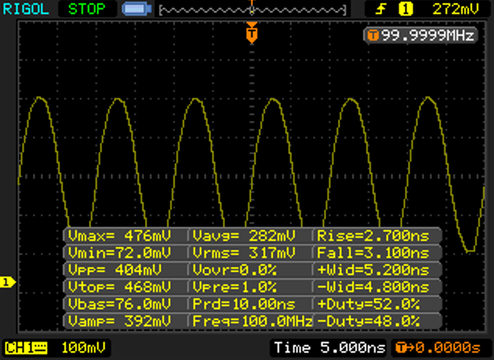

ja der Aufbau scheint ähnlich zu sein.
Ja der Quarz ist zum Glück heile geblieben (100MHz macht er sauber, doch
der Pegel verwundert mich ~500mV) dachte die machen 5V TTL.
Die Steuerelektronik auf der rechten Seite fast zu 100% I.O. nur den
LM6144 und ein SN74F00 hats auf der Linken Seite mitgenommen, und ein
paar kleine BAV 99 Dioden. Aber alles schon ersetzt und funktioniert
wieder wie vorher. Leider ist die Antenne von Unten am PCB angelötet,
sowmit bekomme ich die Platine nicht runter um besser die Schaltung zu
verstehen.
Es sind 2 Spannugregler verbaut. Ein 15V der von 48V gespeist wird und
ein 5V der vom 15V Regler gespeist wird. Alles was 5V hat, hat auch
scheinbar überlebt nur die Komponenten welche am 15V zweig kleben, hats
mitgenommen!
Das blöde ist, der Laser wurde gerade gerefillt und hat stolze 94W im
Mittel!!! also wie neu, daher muss ich den wieder ans Laufen kriegen.
Einen Neuen wäre ich nicht bereit zu bezahlen.
Bin halt kein Elektroniker, eher autodidakter Hobbybastler in dem
Bereich. Hab zwar paar Testgeräte aber da geht bestimmt mehr!!! :-)

Naja. Man muss halt strategisch vorgehen. Scheinbar müssen da um die
50-100W erzeugt werden. Du kannst mal annehmen, daß die Gegentakt
Endstufe rund 10-13dB Verstärkung hat. Der Treiber Transistor (MOSFET?)
dürfte zwischen 13-20dB Verstärkung können und benötigt dann im
günstigsten Fall nur rund 50mW für die gewuenschte Ausgangsleistung. Der
EAR-5 kann bis zu 18.5dBm erzeugen. Das dürfte vielleicht gerade noch
ausreichen, um 50-100W zu erzeugen. Sieh mal die Datenblätter der HF
Halbleiter an und stelle ein Verstärkungsbudget auf, um zu sehen ob
diese Annahmen überhaupt realistisch sind.  Ferner muesste man wissen,
ob da eine Leistungsreglung vorhanden ist. Am Ausgang könnte da noch
eine Stromwandler oder Richtkoppler wie bei mir vorhanden sein. Auch
sieht man in solchen Anwendungen auch Schutzschaltungen gegen schlechte
Anpassung vor. Ziemlich aufwendig kann es prinzipiell werden.
> zu bieten.
Hallo Zusammen,  Wastl hatte mit den Bauteilen recht. :-)
Habe mir von einem Kumpel mal einen Laser geliehen. Dort ist zwar die
Ansteuerung anders, aber es gibt dennoch die diese weißen Bauteile mit
der (03)!!!
Also fix alle abgelötet und miteinander verglichen und Messwerte
ermittelt.
Also beim 03er messe ich zwischen den Massen und In/OUT immer ~150 Ohm
und zwischen In und Out ~16-17 Ohm.
Beim 06er messe ich zwischen den Massen und In/OUT immer ~85 Ohm und
zwischen In und Out ~33,5 Ohm.
Den ERA 5 MMIC habe ich auch getauscht, jetzt kommt ein sauberes Signal
bis zum Gate des Power Mosfet. Die 4 parallelen Widerstände 4x680 Ohm)
speisen mit 15V dc den ERA 5 ein. Der hat dann 4,6V zur Versorgung
anliegen und nimmt max. 84mA auf. Die Vorgabe durch den Hersteller ist
max. 85mA. Also nicht viel Luft, die Coherent beim Design offen gelassen
hat.
Jetzt heißt es warten auf den Power Mosfet. Ich halte Euch am laufenden.
Was mich noch wundert, das Signal für die Power Mosfets sollte doch ein
Rechtecksignal sein, es ist aber bei beiden Lasern gleich, immer ein
Sinussignal mit 100Mhz (der eine funktioniert 100%)
Vielen Dank schon mal bis hier her an alle die geholfen haben. :-)
von Manfred K. (4for)
gemessene Widerstandswerte passen sehr gut zu 3dB bzw 6dB
pi-Dämpfungsgliedern.
von Hp M. (nachtmix)
Wie schnell geht denn dein Oszilloguck?
Die nächste Oberwelle eines 100MHz Rechtecks liegt bei 300MHz.
Ausserdem deuten die grossen Kühlkörper darauf hin, dass die Endstufe
kein reiner Schalter ist...
Hallo machtnix,
leider geht das Oszilloguck nur bis 100MHz, vllt auch ein wenig mehr.
Aber nicht bis 300MHz. Brauche wohl mal was Größeres, dachte immer bis
100MHz reicht, man wächst mit den Aufgaben :-)
Die großen Kühlkörper links wie rechts sind überwiegend zum Kühlen des
Gases im Laserresonator. Der luftgekühlte Laser sollte 22 Grad Celsius
nicht dauerhaft überschreiten.
Klar die großen HF Mosfets haben auch eine Kühlung notwendig.
P tot kann jeder max. 500W verbraten.
Deshalb sind unter dem Laser 6 und seitlich je 3 Lüfter verbaut.
