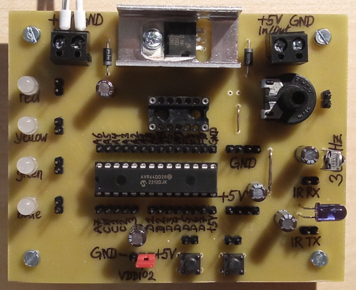

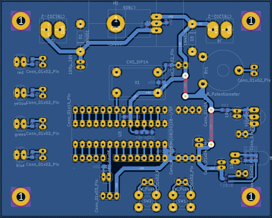

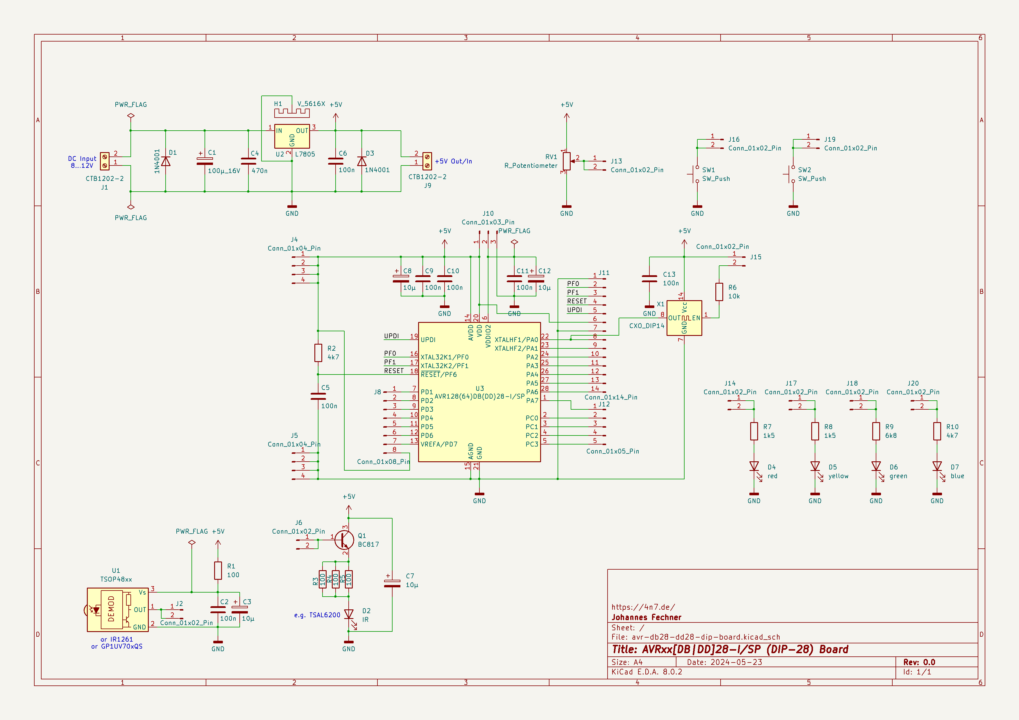

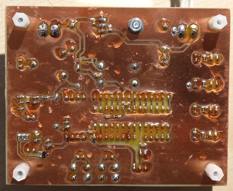

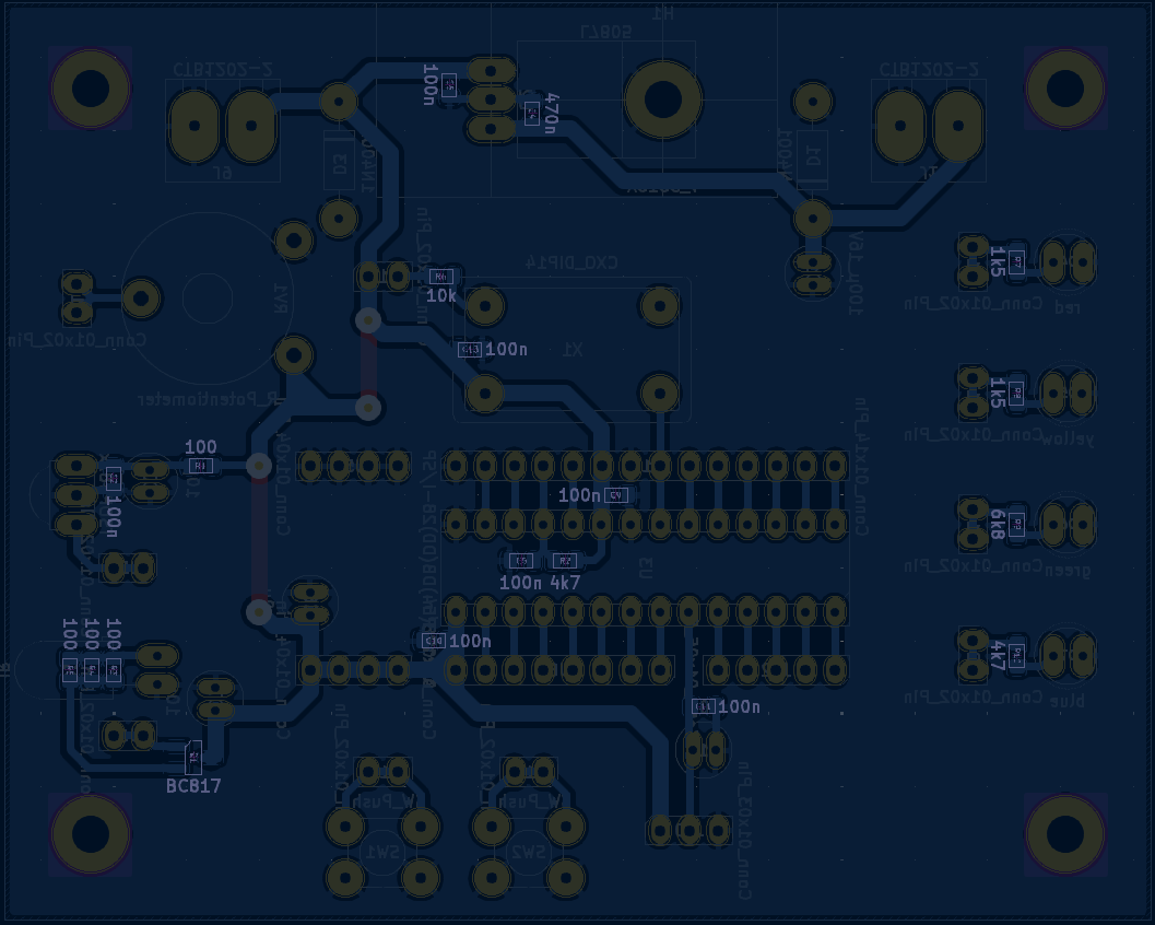

ich mache gerade die ersten Schritte mit einem AVR64DD28 auf einer
kleinen selbstgemachten Experimentierplatine mit Minimalbeschaltung
(Plan im Anhang).
Das Board läuft gerade mit am Eingang des 7805 angeschlossenen 9 Volt
vom Labornetzgerät, am Ausgang und damit VDD des AVR liegen gemessene
5,0 V an.

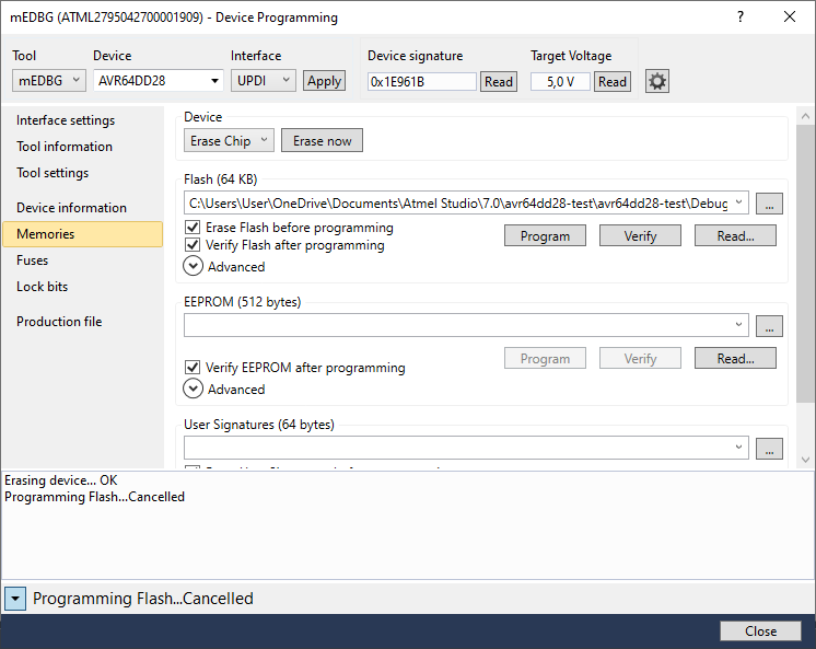

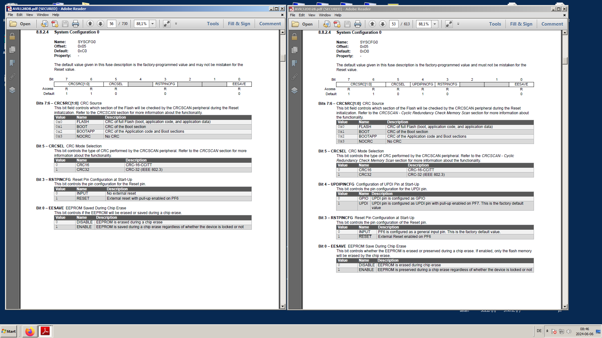

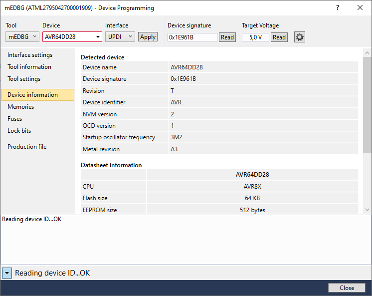

Angeschlossen am UPDI des AVR64DD28 habe ich ein ATtiny416 Xplained Nano
mit mEDBG, verbunden mit meinem Windows-PC, auf dem das Microchip Studio

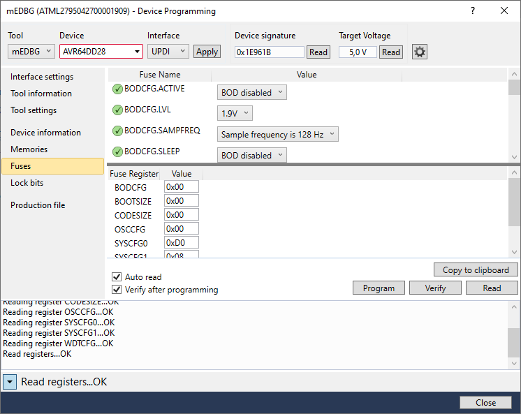

7.0.2594 läuft. Öffne ich Tools → Device Programming und stelle auf
AVR64DD28 und mEDBG ein, wird das Device auch korrekt erkannt und die
Fuses werden erfolgreich ausgelesen, siehe den Screenshot.

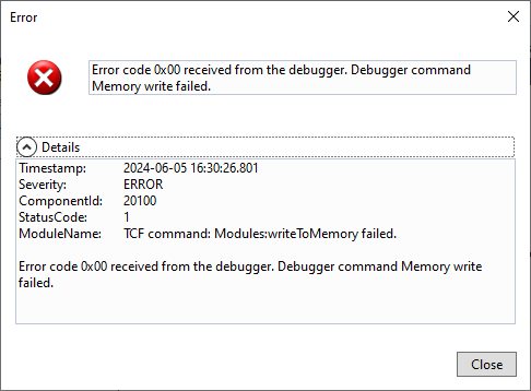

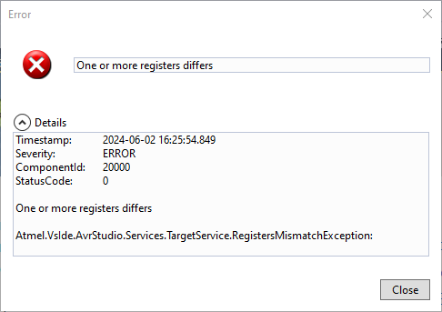

Versuche ich nun aber, Fuses zu ändern, erhalte ich die angehängte
Fehlermeldung. Anscheinend ist das Verifizieren der geschriebenen Fuses
fehlgeschlagen.
Woran könnte das liegen? Ich habe es bereits an zwei PCs und mehrfach
mit zwei verschiedenen AVR-Exemplaren versucht, jedesmal erhalte ich die
Fehlermeldung, und komme einfach nicht weiter ...

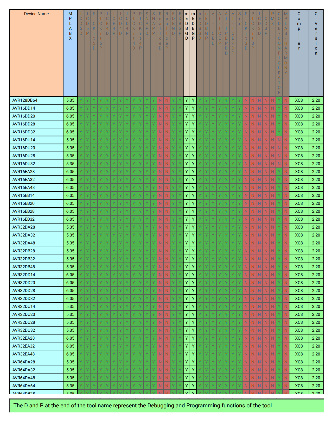

Leider schweigt sich die Dokumentation von Microchip[1][2] scheinbar
darüber aus, welche Devices genau unterstützt werden, und ob/wie die
Firmware des auf dem Board vorhandenen „mEDBG“ aktualisiert werden kann.
Jedenfalls konnte ich eben dazu nichts finden.

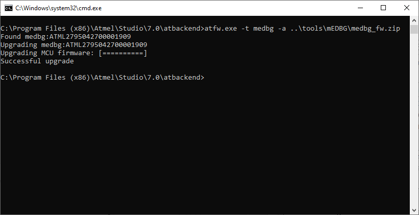

Nachtrag: ich fand gerade einen Hinweis auf die
Firmware-Update-Möglichkeit auf einer Seite zu einem ähnlichen Board:
https://onlinedocs.microchip.com/pr/GUID-FC2A0384-AC9D-45B4-951E-5C0DEFE8B2E9-en-US-5/index.html?GUID-E45ECAF4-48D5-4D67-BE87-4DF8AE01358D
Habe das dort aufgeführte Kommando ausgeführt (siehe Screenshot), was
erstmal erfolgversprechend schien; allerdings wird im
Device-Programming-Dialog im Studio nachher dieselbe Version wie vorher
angezeigt (1.0d), und der erneute Versuch, die Fuses des AVR64DD28 zu
ändern, scheiterte wieder an derselben Fehlermeldung. So war die
Firmware des mEDBG wohl bereits auf dem letzten Stand …

In der device_support.xml der medbg Firmware sind die AVRxDD Typen
gelistet. Noch ein Gedanke. Hast du den Teil "Programmer" vom restlichen
"ATTINY416 XPLAINED NANO" getrennt? Nicht das der ATtiny416 dazwischen
funkt, wenn du die fremde Ziel MCU AVRxDD flashen möchtest.
> gelistet.
Ja, seltsam, habe auch gerade nachgesehen. Dann kann es ja eigentlich
auch nicht an der Firmware liegen, es sei denn, sie ist buggy …

die Fuse lesen kann oder nicht. Die Platine haste durchgemessen auf
Kurzschlüsse an allen Pins o.ä.? Spannung liegt sauber an? Es gibt
manchmal Effekte, die kann man sich erstmal nicht erklären.
Ansonsten kann ich da aktuell nicht weiterhelfen. Tut mir leid. Da
müssen andere ran. Könntest noch ein Bild der Platine zeigen? Vielleicht
fällt  jemanden etwas auf. Kommt Zeit kommt Rat.
Also alles auf Kurzschlüsse geprüft habe ich noch nicht, aber die
Platine nach dem Löten sehr sorgfältig auf Lotbrücken nach Sicht
kontrolliert, und die Abstände von Leiterbahnen zu Massefläche hatte ich
auch relativ groß eingestellt. Kann ja nochmal mit dem Durchgangspiepser
nachprüfen (nach Herausnehmen des AVR natürlich) ...
Die Betriebsspannung ist sauber, kommt ja direkt aus dem 7805 on-board,
habe gerade nochmal mein DSO dran gehängt und konnte keine messbare
Restwelligkeit feststellen, ist also praktisch nicht vorhanden.
Fotos der Platine habe ich mal angehängt – würde keinen Schönheitspreis
gewinnen, sind noch Flussmittelreste drauf, aber elektrisch sollte es
eigentlich OK sein. Ist halt einseitig, entsprechend sind die
Masseverbindungen nicht sooo gut wie man es doppelseitig hinbekommen
könnte, aber ich denke, das dürfte nicht das Problem sein, oder?
von Veit D. (devil-elec)
Fuse schreiben geht auch nicht, dann wird das Auslesen nach schreiben
zum Vergleich fehlschlagen. Es kommt wahrscheinlich nicht das an was
geschrieben werden soll.
Ich schau mir das Morgen nochmal genauer. Die Flussmittelreste sollten
jedoch runter. Sieht wie klassisches Kolophonium aus, was Kriechströme
zwischen den Lötpins zulassen kann. Habe ich alles schon gehabt, gerade
bei hochohmigen Eingängen und sehr schwach belasteten Ausgängen. Da
blinkte die "Transistor verstärkte" Nachbar-Led plötzlich mit. Grund
waren Rückstände vom Löten, hatte nicht richtig sauber gemacht.

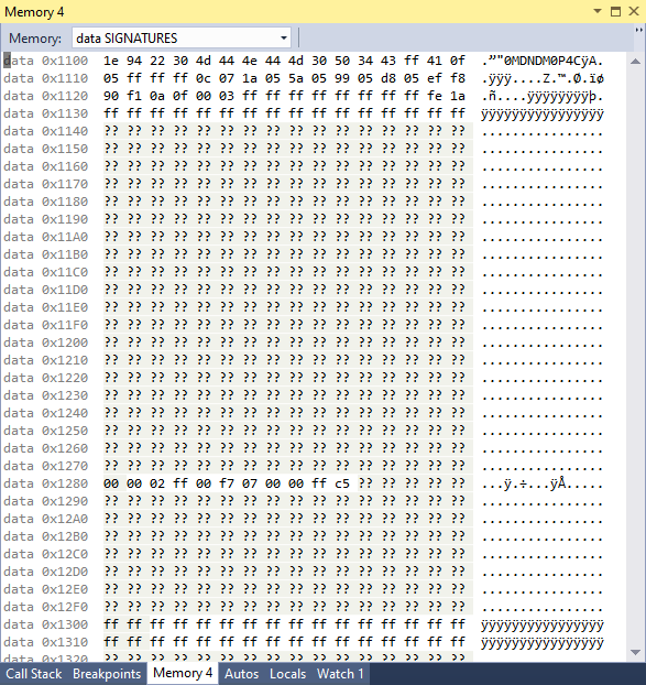

Timo S. schrieb:
> Funktioniert irgend ein anderes Kommando z.B. Flash auslesen oder chip
> erase?
Habe gerade "Erase Chip" ausgeführt, es wurde "OK" zurückgemeldet.
Danach habe ich den Flash ausgelesen – ebenfalls "OK". Das Resultat habe
ich mal angehängt – ist das plausibel nach einem Chip Erase? Es ist
jedenfalls nicht alles null (ob das so sein muss, entzieht sich momentan
meiner Kenntnis, ich habe mich bisher noch nicht mit der genauen
Flash-Organisation auseinander gesetzt).

ich habe den Thread nochmal komplett gelesen und fasse zusammen. Du
kannst mit dem mEDBG ATtinys flashen aber keine AVR Typen? Welche AVR
Typen hast du probiert? Probiere auf jeden Fall nochmal einen
unabhängigen Programmer, den besagten pyupdi, Stichwort pymcuprog.
Am Schaltplan kann ich keine Fehler sehen, diesbezüglich schon gar
nicht.
> nicht.
Vielen Dank nochmal für’s drüber schauen.

Ich habe nun versucht, das angehängte primitive Blinkprogramm zu
flashen, und habe wieder nach dem (scheinbar erfolgreichen) Chip Erase
eine Fehlermeldung erhalten und das Flashen wurde abgebrochen; siehe
angehängte Screenshots.
von S. L. (sldt)
Schade; vielleicht sagt die Fehlermeldung Veit Devil etwas. Was mich
betrifft, so muss ich nun endgültig passen.

von S. L. (sldt)
> Nein, ich bin wirklich nur an die BOD-Fuses ran gegangen,
> alles andere habe ich nicht berührt.
Wenn, warum auch immer, die ursprüngliche Version der IDE SYSCFG0 mit
einem Default-Wert einer älteren Version geschrieben hat und sich dabei
an "Note: When writing the fuses, all reserved bits must be written to
‘0’." hielt, ist nun UPDI gesperrt (und nur mit "Applying an HV pulse on
RESET will reconfigure the UPDI pin to UPDI function mode, thereby
overriding the configuration in the SYSCFG0 fuse" freizugeben) - was hat
sich Microchip bei "Value 0: GPIO UPDI pin is configured as GPIO" bloß
gedacht?

S. L. schrieb:
> ... was hat sich Microchip bei "Value 0: GPIO UPDI pin is configured
> as GPIO" bloß gedacht?
Das ist in der Tat unlogisch ausgerechnet dafür Default '1' zu wählen.
Wir hoffen das Beste für den TO. Hat zur Zeit zu viele Baustellen
gleichzeitig.
von S. L. (sldt)
Yô, und meinereiner war natürlich prompt darauf hereingefallen: wollte
nur mal schnell, wie üblich, EESAVE setzen, versehentlich das AVR128DB28
Datenblatt erwischt, und schon durfte ich anschließend das 12
V-Platinchen hervorkramen.
  Okay, zugegeben, mein Fehler, und die HV-Rettung ist ja geradezu
bequem geworden, verglichen mit den älteren Controllern, trotzdem: so
unnötig wie ein Kropf.

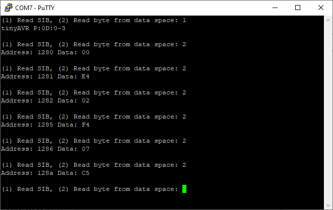

Ich habe bisher noch nicht direkt mit Lesen/Schreiben des
Flash-Speichers gearbeitet und kenne mich da noch nicht aus. Daher würde
ich mich über Tipps freuen, wo genau ich die Adressen finde, die ich
beim Lesen und Schreiben der Fuses via UPDI verwenden muss. Komme da
momentan einfach nicht weiter …
[1]
https://ww1.microchip.com/downloads/aemDocuments/documents/MCU08/ProductDocuments/DataSheets/ATtiny212-214-412-414-416-DataSheet-DS40002287A.pdf
von S. L. (sldt)

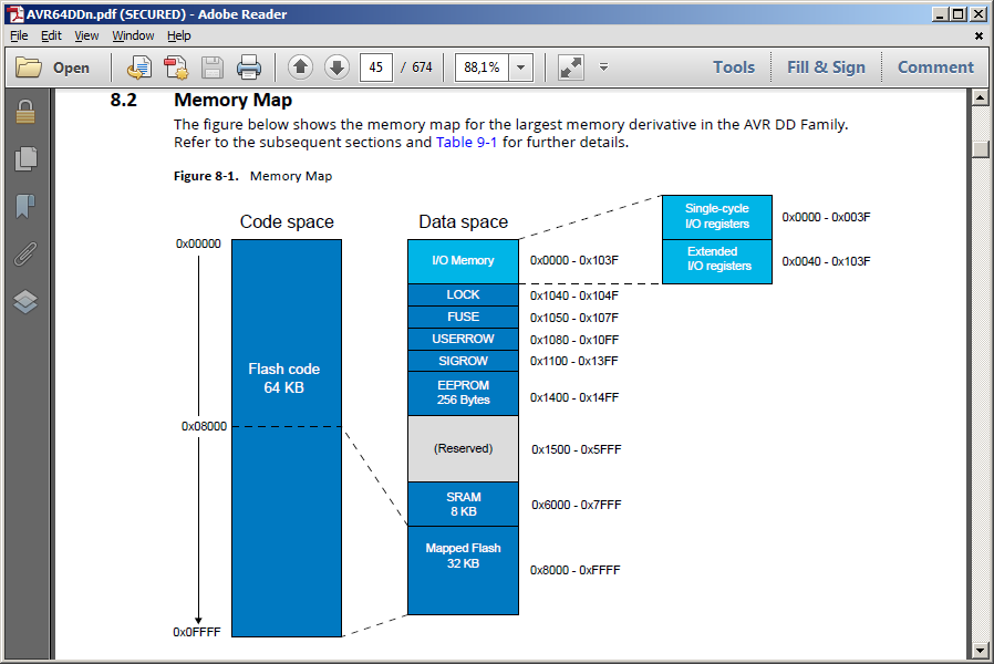

> Nun möchte ich im nächsten Schritt die Fuses des Ziel-AVRs lesen
Die Fuses stehen ab 0x1050 im Data-space und werden mit dem UPDI-Befehl
LDS gelesen.
  (Bei den ATtinys (und z.B. dem ATmega4809) ab 0x1280)
PS:
> an anderen Stellen werden nur Offsets für die Fuse-Bytes angegeben
Mais non - z.B. AVR32DD28def.inc:
;** FUSE - Fuses
.equ FUSE_WDTCFG = 0x1050                ; Watchdog Configuration
.equ FUSE_BODCFG = 0x1051                ; BOD Configuration
.equ FUSE_OSCCFG = 0x1052                ; Oscillator Configuration
.equ FUSE_SYSCFG0 = 0x1055               ; System Configuration 0
.equ FUSE_SYSCFG1 = 0x1056               ; System Configuration 1
.equ FUSE_CODESIZE = 0x1057              ; Code Section Size
.equ FUSE_BOOTSIZE = 0x1058              ; Boot Section Size
um einmal das Schema F der Register im Manual näher zu bringen.
In allen Kapiteln sind für die Register immer nur die Offsetwerte für
die Adresse angegeben. Die Basisadresse der Hardwareeinheiten stehen
hier im Kapitel 9 - Seite 64. Die Fuses im Bsp. Seite 65 haben die
Basisadresse 0x1050. Dann geht man ins Fuse Kapitel o.a. und addiert die
Offsets der gewünschten Register.
Das mag auf den ersten Blick verkompliziert sein. Ist es aber auf dem 2.
Blick nicht mehr. Wenn man die aktuellen Serien vergleicht, sind die
Offsets fast immer gleich, ich lege jetzt nicht die Hand ins Feuer, aber
es ist ziemlich offensichtlich. Man kann sehr einfach Libs für eine
Serie schreiben und passt für eine andere Serie nur die Basisadresse an.

Adressen strukturiert sind. Ich hatte irgendwie Tomaten auf den Augen.
Inzwischen habe ich geschafft, die Fuses aus dem ATtiny416 meines
Xplained-Nano-Boards auszulesen; siehe den angehängten Screenshot. Das
Lesen aus dem AVR64DD28 scheiterte allerdings – an den Adressen der
Fuses wurde überhaupt keine Antwort zurückgegeben, an ungültigen
Adressen ("Reserved"-Block) lieferte das UPDI scheinbar zufällige Bytes
als Antwort auf die LDS-Anweisung.

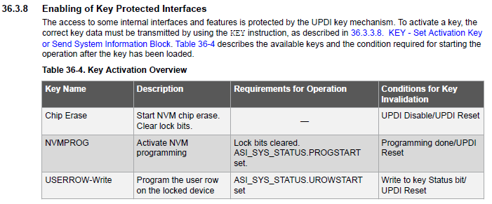

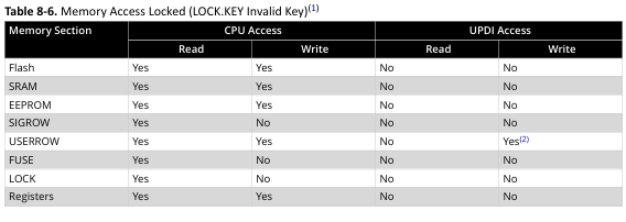

Zum Locken müßte man laut Manual einen ungültigen Wert in das Lock.Key
Register schreiben. Adresse 0x1040. Kann das zufällig passiert sein? Ein
einziger gültiger Wert zum unlocken ist 0x5CC5C55C, alles andere sind
ungültige Werte. Seite 58-61.
Von Configuration Change Protection dafür lese ich auch nichts. Seite
41.
Kannst du das Lock-Key Register im gesperrten Zustand auslesen?
Chip Erase soll entsperren, ich weiß aber nicht ob das Lock Key Register
dabei automatisch auf Default "entsperrt" gesetzt wird. Oder man das
selbst machen muss.
von Johannes F. (jofe)
Laut Datenblatt des AVR64DD28, S. 58 (s. Anhang): nein.
Hmm, gute Frage: Aus dem Datenblatt des AVR64DD28, S. 564: "After a
successful chip erase, *the lock bits will be cleared,* and the UPDI
will have full access to the system." Das suggeriert ja erstmal, dass
LOCK.KEY einfach nur auf 0x0000_0000 gesetzt wird? Dann müsste man noch
manuell den Valid Key schreiben. Ich werde das ausprobieren; momentan
bin ich noch dabei, meinen Code aufzuräumen, um die Handhabung zu
verbessern …
von S. L. (sldt)
> ... Oder man das selbst machen muss.
Wie sollte das gehen? Der Controller wäre ja noch immer gesperrt,
folglich hätte UPDI keinen Zugriff auf die Lock-Bytes.
Ja, ich finde es auch seltsam, aber ich dachte, vielleicht merkt sich
der AVR irgendwie, dass ein Chip Erase durchgeführt wurde und erlaubt
bis zu einem Reset oder so den Zugriff auf die Lock-Bytes.
Oder es ist nur ein Formulierungsfehler im Datenblatt. Wird sich
hoffentlich nachher herausstellen.
von S. L. (sldt)
> Formulierungsfehler
Ich halte es eher für den üblichen Sprachgebrauch, siehe das 'cleared'
im Anhang. Im Gegensatz zu 'Lock set'.
OK, danke für die Info – dann wird es wohl so sein, dass in LOCK.KEY
nach dem Chip Erase der Entsperr-Schlüssel geschrieben wird. Ergibt ja
auch Sinn.
ich verstehe den gezeigten Text von Seite 564 so, dass mit "cleared" das
Register auf Default, also unlocked gesetzt wird. Der Nachsatz
"... and the UPDI will have full access to the system."
unterstreicht das. Die ungültigen lock bits werden gelöscht.
Ansonsten wäre das in der Tat wie S.L. schreibt unlogisch und man würde
sich im Kreis drehen. Was mich nur wundert ist, du hast doch bei den
früheren Programmierversuchen immer chip erase durchgeführt. Der
Controller sollte eigentlich entsperrt sein.  'grübel'

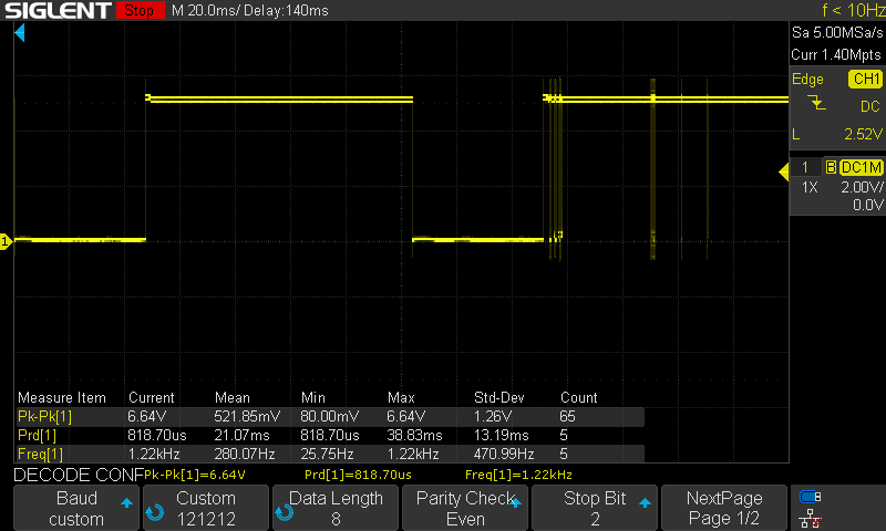

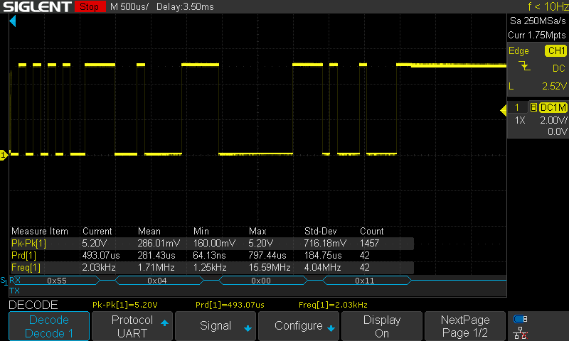

Der Soft-UART, den ich nach den Datenblatt-Spezifikationen des UPDI
geschrieben habe, funktioniert; zumindest werden die Sendungen, die mein
Programm erzeugt, vom angeschlossenen u. UPDI-entsprechend
konfigurierten Oszilloskop richtig decodiert – ein Screenshot von einer
LDS-0x1100-Anweisung ist angehängt.
Auf diese LDS-Anweisungen folgt leider keine Antwort, weder vom
AVR64DD28 noch vom ATtiny416, mit dem ich ebenfalls teste. Ich kann mir
nun einfach nicht erklären, warum. Der Empfang des SIB funktioniert ja:
ich erhalte
AVR     P:2D:1-3
vom AVR64DD28 und
tinyAVR P:0D:0-3
vom ATtiny416.
Da das Problem ja scheinbar nur bei den Anweisungen besteht, die aus
mehr als einem Byte (ohne SYNCH) bestehen, habe ich bereits zwischen den
einzelnen Bytes Abstände von zwei Idle-Bits oder sogar einem ganzen
IDLE-Frame (also 12 High-Bits) eingefügt – ohne Erfolg. Ich weiß einfach
nicht weiter, was noch das Problem sein könnte. Den derzeitigen Stand
meines (hoffentlich hinreichend kommentierten) Assembler-Codes habe ich

von Adam P. (adamap)
> fehlgeschlagen.
Hab das gleiche Problem mit SAM4E16E & SAMC21.
Egal ob mit SEGGER SAM-ICE oder ATMEL-ICE Programmer.
Klickst du "Program" scheint alles gut zu sein, klickst du dann "Verify"
kommt deine Fehlermeldung.
Nutzt du jedoch die JLink.exe oder atprogram.exe und setzt die Fuses per
Befehl direkt über die Konsole, dann funktioniert es.
Fazit:
Ich glaube da stimmt was mit dem Studio nicht.
Mal funktionierts und dann wieder ganz oft nicht.

PS:
So, nun erhalte ich schon mal bei '1' "tinyAVR P:0D:0-3" für den
ATtiny412 - jetzt geht es an '3'. Das kann aber eine Weile dauern:
"alter Mann ist kein D-Zug", sagten wir in der Mittelstufe und lachten;
heute, nach vielen Jahrzehnten, ist mir das Lachen darüber vergangen.
von S. L. (sldt)
Ein Fehler liegt in der Übergabe der Adresse: wenn ich statt
'temp1,temp0' z.B. YH,YL verwende, erhalte ich meist das richtige
Ergebnis: "Address: 1101 Data: 92" oder auch "Address: 1285 Data: F7".
Aber nur meist - manchmal kommt noch immer Timeout, und es ist mir noch
nicht klar, unter welchen Umständen.
Habe gerade mal versucht, atprogram.exe direkt aufzurufen – auch hierbei
trat der Fehler auf:
C:\Program Files (x86)\Atmel\Studio\7.0\atbackend>atprogram -t medbg -i updi -d avr128db28 write -fs -o 0x1051 --values E0 --verify
Firmware check OK
[ERROR] An error occurred executing a command (write): Verification of write failed. Memory could not be read.
Nachtrag: Nun noch einmal einen Chiperase scheinbar erfolgreich
durchgeführt,
C:\Program Files (x86)\Atmel\Studio\7.0\atbackend>atprogram -t medbg -i updi -d avr128db28 chiperase
Firmware check OK
Chiperase completed successfully
und danach noch einmal o.g. Kommando ausgeführt: es erscheint wieder
dieselbe Fehlermeldung.

Ich habe nun auch noch versucht, die „Start-Sequenz“ des mEDBG (UPDI low
für ca. 50ms, high ca. 100ms, nochmal low ca. 50ms, danach das
SYNCH-Frame), die ich auf meinem Oszi bemerkt habe, nachzuahmen –
ebenfalls ohne Erfolg. :,(
Ich kann mir einfach nicht erklären, warum die AVRs auf den von meinem
Programm gesendeten LDS-Befehl keine Antwort liefern – der Befehl wird
ja von meinem Oszi korrekt decodiert … Weiß einfach nicht, was da falsch
läuft. Zumindest die Signature-Bytes werden ja offenbar vom mEDBG
korrekt ausgelesen und im Studio angezeigt. Sehr mysteriös, dass das mit
meinem Programm nicht klappt.

von S. L. (sldt)
Schon richtig, aber bei LDS wird die Grenze zwischen ASI und dem
eigentlichen Controller überschritten; die Zustände Beider müssen
zueinander passen.
Wie gesagt, ich setze mich morgen nochmals dran (halte mich an Edwin C.
Bliss: 'Few problems resist an all-out-attack'); und schließlich habe
ich selbst ja auch einen gewissen Erkenntnisgewinn.
von S. L. (sldt)
an Johannes T. Fechner:
Probieren Sie Folgendes in main.asm:
loop_readByte:
; Enable Target UPDI:
  rcall  updi_enable
rcall sendNvmProgKey   ; <=== SLdt 2406211020
rcall systemReset      ; <=== SLdt 2406201909
; Send LDS instruction:
  rcall  sendLds
Mit dieser Änderung lässt sich, zumindest bei mir, die Signatur auslesen
von ATtiny412, ATmega4809, AVR128DB28, AVR16DD28, AVR32EA28 und
AVR16EB14.

S. L. schrieb:
> Auch nicht bei '(1) Read SIB'?
Doch, das Lesen des SIB klappt bei mir immer.

Ganz so einfach war es doch nicht – ich hatte zunächst nur mit dem
ATtiny416 getestet; als ich vorhin nochmal den 64DD28 ansteckte, wollte
der mir nun partout wieder nicht auf die LDS-Anweisung antworten.
Scheinbar will der wirklich unbedingt vorher noch den NVMProg-Key sehen,
wie von Herrn Landolt vorgeschlagen. Also habe ich diese Passage (inkl.
Reset vor- und nachher) wieder eingebaut. – Für den 64DD28 war das gut,
der gab mir nun wieder die Signature Bytes heraus … Danach nochmal der
Test mit dem tiny416 – und wieder Timeout, keine Antwort mehr auf LDS.
Glücklicherweise haben tinyAVR 1-series und AVR-DD verschiedene
NVM-Versionsziffern (0 bzw. 2), sodass man davon abhängig verschieden
verfahren kann. Das habe ich nun in meinen Code eingebaut: vor dem LDS
wird zunächst das SIB gelesen und nach der NVM-Version verzweigt;
Version 0 bekommt einfach nur 25 ms Wartezeit, Version 2 dagegen erhält
die komplette Reset–NVM-Key–Reset-Prozedur. So funktioniert es nun
immerhin mit beiden AVR-Typen.
Nun mache ich mich an das Schreiben von Fuse Bytes. Das funktioniert bis
jetzt nämlich noch nicht, seltsamerweise erhalte ich nach dem Senden des
NVM-Prog-Keys einen ASI_KEY_STATUS von 0x00 – warum auch immer, vor dem
LDS funktioniert es ja …

Ich hatte versucht, auf dem 64DD28 die BOD-Fuse an Adresse 0x1051 mit
dem Wert 0x10 (harmlose Änderung der Sample-Frequenz) zu schreiben.
Schon beim ersten STS kam keine ACK zurück, obwohl vorher der
NVM-Prog-Schlüssel erfolgreich erkannt wurde (NVMPROG in ASI_KEY_STATUS
war 1, und PROGSTART in ASI_SYS_STATUS ebenso).

Okay, dann vorab nur soviel: Sie sind einem fatalen, wenngleich durchaus
verständlichen Irrtum aufgesessen (war mir in der Anfangsphase auch mal
passiert): Sie haben sozusagen den Zielcontroller aus den Augen
verloren! Das NVMCTRL_CMD_FUSEWRITE_gc ist das des ATtiny3216, für den
AVR64DD28 ist es gar nicht definiert! Das 0x07 ist dort bestenfalls
reserved, schlechtestenfalls hat es irgendeine üble Wirkung.

von S. L. (sldt)
Da haben Sie wohl etwas missverstanden im Bereich NVM:
 Mit diesen Korrekturen kann ich, von meinem ATtiny1614 aus, das EEPROM
meines AVR16DD28 schreiben (und lesen; 1400..14FF). Es sieht etwas
unordentlich aus, meiner derzeitigen Verfassung geschuldet, aber Sie
kommen sicher zurecht. Ob damit auch die Fuses erreichbar sind,
überlasse ich Ihnen.
  So Sie denn überhaupt noch wollen und nicht schon bei den älteren AVR8
mit dem SPI-Programming sind.

Nachtrag 2: Ich glaube, ich habe den Fehler gefunden, und zwar in der
STS-Routine ... melde mich gleich wieder.
Die Fehler in der STS-Routine (irrige push/pop-Verwendung) und auch in
der 'loop_writeEeprom'-Sequenz (versehentlich 'lds' statt 'ldi' –
Copy-and-Paste-Leichen) sind nun beseitigt. Habe auch noch mal mit Ihrer
main.asm verglichen. Dennoch bekomme ich am Ende NVMCTRL_STATUS == 0x10,
und der Schreibversuch war ohne Effekt:
Sending STS ...
04:55 44 00 10
02:55 13
OK
Sending STS ...
04:55 44 00 14
02:55 AB
OK
Waiting while NVMCTRL is busy ...
04:55 04 02 10
NVMCTRL_STATUS: 10
Issuing System Reset ...
In 'updi_tx' habe ich noch zur Kontrolle die Bytes ausgeben lassen, die

von S. L. (sldt)
Warum nur, bitte, bauen Sie mitten in STS ein SYNCH ein, im Widerspruch
zum Datenblatt (und Ihren früheren Versionen)?:
Sending STS ...
04:55 44 00 10
02:55 13
Werfen Sie das raus:
    brne    updi_sts_invAnswer
; Got first ACK. Send data byte:
    rcall   wait1ms
    sts     updiUartDataCount_ram, zero
    ldi     tmp0, UPDI_SYNCH
;   rcall   updi_appendBuf ; <=== SLdt 2406251318
    mov     tmp0, tmp2              ; Data byte to be written.
Sending STS ...
04:55 44 00 10
01:13
und schon funktioniert es.
Ich meine, im früheren sendSts stand doch auch nur:
; Send data byte:
    sts     updiUartDataBuf_ram, tmp2       ; Data byte to be written.
    ldi     tmp3, 1
    sts     updiUartDataCount_ram, tmp3 ; Transfer block size.
    rcall   updi_tx
Sie kennen Reinhard Meys 'Annabelle'?

Überhaupt finde ich es seltsam, dass der AVR64DD28 scheinbar den
NVM-Prog-Key sehen will, bevor er eine LDS-Instruktion akzeptiert (ohne
diesen tut er bei mir nichts). Das wird doch im Datenblatt so nicht
gefordert, wenn man nur per LDS lesen, nicht schreiben will?
von S. L. (sldt)
> Also ich habe nun den Zustand von vorher wiederhergestellt, bis auf ...
Sicher? Zeigen! main.asm als Anhang.
> wenn man nur per LDS lesen ... will
Dazu kann ich nur sagen, dass ich darüber auch gestolpert war, vor
langer Zeit, damals war der AVR128DA28 gerade herausgekommen.

Address: 1100
02:55 E5
NVM version number: 0
03:55 C8 59
03:55 C8 00
0A:55 E0 20 67 6F 72 50 4D 56 4E
03:55 C8 59
03:55 C8 00
04:55 04 00 11
LDS returned 1E
Vielen Dank nochmals für Ihre beständige und geduldige Hilfe ... ich
muss mir angewöhnen, in manchen Belangen sorgfältiger zu arbeiten; es
schleichen sich immer wieder Schludrigkeitsfehler durch Unachtsamkeit
bei mir ein. Daran muss ich arbeiten ...

Das probeweise Schreiben der BOD-Fuse auf den Wert 0x10 (Änderung der
Sample-Frequenz) auf dem AVR64DD28 hat nun auch funktioniert. Damit ist
bewiesen, dass der 64DD28 intakt ist, und dass der *Fehler somit beim
mEDBG bzw. dem Programming Tool vom Microchip Studio* liegt. Das ist nun
auch mein Fazit aus diesem Thread.
Das MPLAB IPE v6.20 habe ich übrigens mittlerweile auch probiert; dieses
verweigert aber von vornherein die Benutzung des mEDBG mit dem AVR64DD28
(und auch dem ATtiny3216, also wahrscheinlich mit allem außer dem auf
dem Xplained Nano Board befindlichen ATtiny416).
