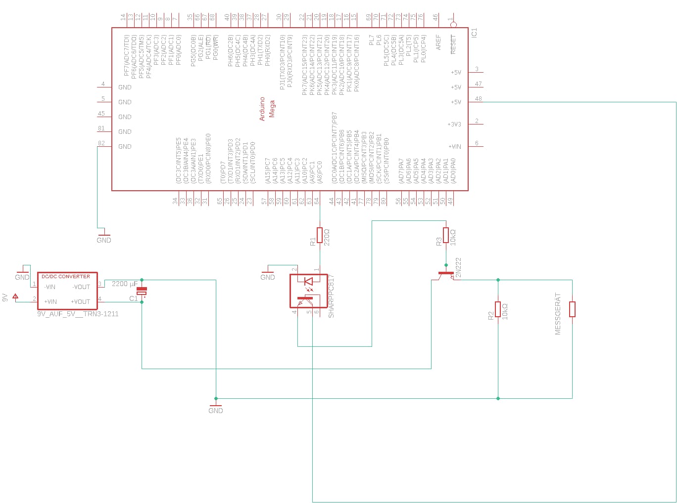

von Benjamin G. (benjamin_goenn)
Ok. Video gucke ich mir auch an. Danke. Folgefrage: Wie realisiere ich
dann aber meine galvanische Trennung?
Ok. Dachte ein Opto-Koppler sei ausreichend. Oder muss ichs kapazitiv
trennen? Reicht dann einfach ein Elko? Induktiv ist da ja nix, ich ja
keine Spulen.

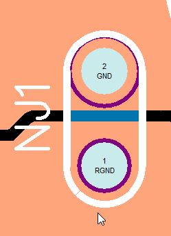

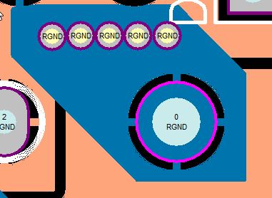

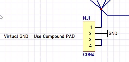

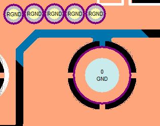

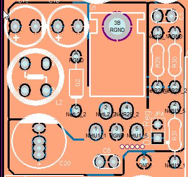

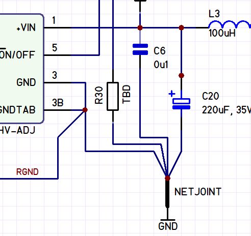

von Gerhard O. (gerhard_)
Für 2-layer Bords, konzipierte ich für PR99SE/ALTIUM ein spezielles
Schaltbild und PCB Symbol. Es funktioniert DRC mässig einwandfrei ohne
Fehler.
Es beruht auf ein Vier-Port Schaltbildsymbol (Netjoint) mit zwei Pins
miteinander verbunden. Die verschiedenen Masse Nets werden mit Pins 1
und 4 verbunden und sind ERC mässig nicht miteinander verbunden. Pins 2
und 3 sind miteinander auf der entgegengesetzten Seite miteinander
verbunden. Pin 1/2 und 3/4 liegen übereinander. Das PCB Symbol besteht
aus zwei miteinander verbundenen Pads.
Der Trick hier, ist, daß die vier Pads (Ober- und Unterseite) nicht als
Stack miteinander verbunden sind. Die Pads, obwohl übereinander liegend,
sind nicht als Multilayer deklariert, sondern absichtlich nur als
getrennte Top und Bottom Pads. Elektrisch sind also die beiden
verschiedenen Nets nicht miteinander verbunden und stören beim DRC Test
nicht. Erst bei der Bord Fabrikation werden die beiden Netze mit den
Durchkontaktierung der Pads miteinander verbunden. Das mache ich schon
seit über zwanzig Jahren so und hatte nie Probleme damit.
Der Bordhersteller hat davon in den Gerber Daten keinen Anhaltspunkt und
ist vollkommen blind dafür. Deshalb funktioniert das auch. Diese Methode
funktioniert aber NUR bei Doppelt-Layer Bords. Bei Multi-Layer
funktioniert das nicht mehr wie gewünscht.
Wie gesagt, es ist ein privater Trick von mir und nicht offiziell
empfohlen bzw. sanktioniert. Ich sage das nur, um nicht absichtlich von
Besserwissern mißverstanden zu werden. Anwendung ist auf eigenes Risiko
und Verantwortung.
Dieser Trick war oft beim Layout von Step-Down Reglern sehr nützlich,
weil es mir erlaubte, Eingangs- und Ausgangsstromkreis sauber
voneinander ohne erkennbare DRC Fehler zu trennen. Natürlich sollte man
den Pad-Lochdurchmesser dem zu erwartenden Arbeitsstrom entsprechend,
groß genug wählen.
Für mich ist es eine Lösung. Es muß jeder selber entscheiden, inwieweit
professionell bzw. unprofessionell die Anwendung solcher Tricks ist. Was
den Bordhersteller betrifft, kann es von ihm nicht detektiert werden.

von Monk (Gast)
Was genau willst du trennen? Um dazu zu erläutern wird ein kommentierter
Schaltplan nötig sein.

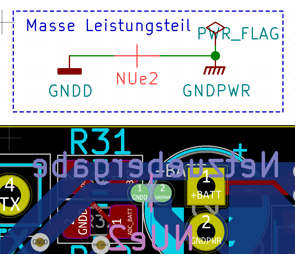

Wie baust du denn das Via da rein? Ist das nicht teil der Platine?
Erstellst du die Bohrdaten dafür Händisch manuell oder wie muss ich mir
das Vorstellen? Wenn 2 Pads mit einem Via verbunden sind, dann erkennt
mein DRC das ganz sicher als short circuit, egal ob das in einem 2 oder
Multilayerbord der Fall ist. Wenn dein Designprogramm das nicht schafft,
ist es an der Stelle kaputt und ich würde mich nicht mehr drauf
verlassen, denn wer garantiert dir denn, dass es bei einer ungewollten
Verbindung dann anschlägt? Ok, man kann natürlich Ausnahmen dafür
generieren. Die allermeisten ernstzunehmenden Layouttools haben aber für
diese Funktion sogenannte NetTie Elemente. Mit denen kann man
unterschiedliche Netze hoch offiziell elektrisch verbinden ohne sie
logisch zu verbinden.
Dieser Trick funktioniert aber nur dann, wenn der
Leiterplattenhersteller die Daten für den elektrischen Test aus den
Gerber-Daten selbst extrahiert und nicht etwa mitgelieferte
IPC-D-356-Daten verwendet. Ansonsten würde er ja einen Kurzschluss
zwischen den Netzen feststellen. Viele Leiterplattenhersteller verlangen
für Fertigungsaufträge gemäß IPC-A-600 Class 3 jedoch, dass eben auch
die IPC-D-356-Daten vorliegen. Ich weiß aber nicht, ob dies nur
sicherheitshalber oder auf Grund normativer Vorgaben erfolgt.
Nachtrag:
Ich habe mal nachgeschaut, wie Altium Designer mit Net-Ties und
IPC-D-356-Daten umgeht. Bis einschließlich V19.x ließ sich da nix
konfigurieren, seit V20 gibt es bei den Einstellungen die Option "Merge
Net-Tie Nets - when enabled, if a design contains nets connected by
Net-Tie components, these nets will report as distinguished single nets
in the netlist."

Net-Ties und Netzlisten umgehen, findet sich hier:
https://gitlab.com/kicad/code/kicad/-/issues/2018
Offenbar ist das schon seit vielen Jahren ein heiß diskutiertes Thema.
Andreas S. schrieb:
Deine Bedenken hatte ich anfänglich auch. Haben sich aber niemals
bestätigt.
Abgesehen davon, verletzt es keine Gerber DRC Regeln. Die Gerber Daten
geben keinen Aufschluss, ob eine doppelseitige PAd durchkontaktiert ist,
oder nicht. Sie liegen darueber. Da der Hersteller keine ECAD Netlisten
bekommt, ist das von ihm nicht detektierbar.
Es geht aber noch auch anders und ohne NETJOINT Komponente:
Im Beispiels-Schaltbild bleiben GND und RGND getrennt und haben
respektive GND und RGND als Nets. An der Stelle wo die beiden Nets
zusammenkommen dürfen, plaziere ich oben und unten eine "freie" PAD, die
respektive nicht wie normal als Through-Layer designiert ist, sondern
als TOP und BOTTOM PAD genau übereinander. Da dies in der GERBER Domain
nicht bemerkbar ist, wird diese Doppel-PAD in der üblichen Weise
durchkontaktiert. Der ECAD DRC kann dies aber auch nicht bemerken, weil
die PADS ja aus ECAD Sicht nicht durchkontaktiert sind. Vias lassen sich
für diesen Trick nicht verwenden. Die sind natuerlich immer
durchkontaktiert und würden zu einem DRC Fehler führen. Die Verwendung
einer freien PAD hat den Vorteil, dass man die Größe genau anpassen kann
und bei großen Strömen sich parallelisieren lassen. Man hat also viel
Flexibilität.
Die Bilder im Anhang geben ein konkretes Beispiel dieser Art.
Wie gesagt, dies ist mein persönlicher Trick und funktioniert für mich.
Jeder muss selber beurteilen ob dies annehmbar ist. Ich habe es schon
unzählige Male angewendet.
Die drei letzten Bilder zeigen das zuerst besprochene Beispiel mit
Schaltbild NETJOINT.
von Christian B. (luckyfu)
> durchkontaktiert
ist halt pfusch ersten Ranges und nochmal: Normalerweise sollte das
System da einen nicht erlaubten Kurzschluss erkennen im Design rule
check. Wenn 2 Pads, welche auf unterschiedlichen Netzen liegen, mit
einem THR loch verbunden sind, egal ob das noch ein separater Padstack
ist oder nicht, dann MUSS das CAD System das als Kurzschluss anmeckern.
Tut es das nicht, taugt es nicht, weil man dann ja sich, ich schrieb es
schon, auf nichts verlassen kann, was der DRC ausspuckt.
> durchkontaktiert
Auch in den Gerber Daten sieht man hier 2 Pads übereinander geblitzt.
Dir fällt das in deinem System nicht auf, dem LP Fertiger springt das in
der CAM Bearbeitung aber an, wenn es ihn interessiert.
Das verstehe ich immer noch nicht. Wie kann Das CAD System das nicht
bemerken, wenn du ein Loch in ein vorhandenes Pad dengelst? Die einzige
Möglichkeit, wie das geht währe, wenn man ein vergrabenes Loch designt,
was in den Innenlagen zwischen den beiden Pads liegt und dann diese
Bohrung mit ins THT File übernimmt. Wie gesagt, der DRC muss(!)
bemerken, wenn irgendeine mögliche leitende Verbindung (und das ist ein
THR Loch nunmal per Definition) 2 unterschiedliche Netze miteinander
verbindet. Ich würde mich jedenfalls nicht trauen, solchen Pfusch zu
fabrizieren, am besten noch unkommentiert. Jemand anders, der irgendwann
mal mit den Daten arbeiten muss, wird das definitiv verkacken.
Und warum werden in den Polygonen, auf denen diese Pads liegen, diese
bei der nächsten Gelegenheit nicht wieder ausgespart? Hast Du
entsprechende Design Rules mit "Direct connection" hierfür definiert?
Ganz ganze sieht mir doch nach ziemlichem Pfusch mit Ausnutzen
irgendwelcher Softwarefehler aus.

Ist aber nicht der Fall, weil die ECAD, die Oberseite und Unterseite Pad
als separate Entitäten klassifiziert und deshalb unterschiedliche Netze
haben dürfen. Erst bei der CAM und Herstellung wird diese Verbindung
gemacht. Es wird nirgendwo gegen irgendwelche ECAD oder CAM Regel
verstoßen. Und wie gesagt, müssen keine speziellen ECAD Regeln gesetzt
werden. Es wird alles normal gehandhabt.
Ok. Der verwendete Controller zieht nicht so viel Strom, dann ist das
insgesamt nicht so kritisch, schätze ich? Andererseits kam mir jetzt
nach der Diskussion hier der Gedanke, ob ich nicht nen ESP statt nem
Arduino verwenden soll, um Pins zu sparen.
Gerhard O. schrieb:
> Für 2-layer Bords,
Bei mir geht's aber um ein 4 lagiges Board. Kann man da jetzt
vergleichbar vorgehen? Würds gerne mit Eagle machen, Altium wäre mir
jetzt erst mal zu viel Overkill.
von Monk (Gast)
Die Stromaufnahme der ESP Chips schwankt extrem schnell und stark, damit
sind einige LDO Spannungsregler (ohne üppige Stützkondensatoren)
überfordert.
Niemand von uns kennt Dein Projekt und dessen technische Anforderungen.
Du ignorierst konsequent jegliche Rückfragen, forderst aber weiterhin
verbindliche Ratschläge.
Die Vorgehensweise bei der Definition von Net-Ties hängt extrem vom
jeweils verwendeten EDA-System ab. Bei Eagle geht das komplett anders
als bei Altium. Und Du verrätst ja nicht einmal, welche Eagle-Version Du
einsetzt.
Um das richtig zu beantworten können, wäre es wichtig mehr über die
Anwendung und geplante Schaltung zu wissen. Man kann oft gut mit nur
einer durchgehenden Masseflaeche auskommen, wenn man weiß, wo man
aufpassen muss und natuerlich auch die Natur der Elektronik. Ich setze
Netjoints immer bei Schaltreglern ein um vollkommene Kontrolle über den
Stromfluß des Wandlers in seinen Umschaltphase zu haben. Bei normalen
Mikrocontroller Boards wie Arduino NANAO hatte ich noch nie irgendwelche
Probleme mit den Analogs.
In der Hauptsache geht es darum, Stromschleifen zwischen Analog und
digitalen Schaltsignalen zu vermeiden. Wenn man sich darueber Gedanken
macht, kann man Vieles Schlechte vermeiden. (Wer früher NF-Verstaerker
konstruiert und gebaut hat, weiß davon eine Liedchen zu singen).
Normale langsam schaltende IO Pins sind in der Regle kein Problem. Man
muss aber bei PWM aufpassen, da kann ungünstige Leitungsführung durch
Cross-talk Schaden anrichten. SPI und I2C sind da weniger ein Problem.
Bei Analog ist es wichtig die Analog Eingänge von Störeinkopplungen
freizuhalten. Oft helfen Stuetz-Cs in der Nähe der Eingangs-Pins und
Entkopplung Widerstände und ein sauberer Massepunkt in der
Stromversorgung. Stromschleifen zwischen Analog und Digital müssen
vermieden werden, weil Vdd bei schnellschaltenden Schaltungen wie uC,
lokal sehr verseucht sind. Deshalb sind dort Cs, vorschriftsmäßig
angeschlossen, sehr kritisch.
Was Deine Frage bezüglich EAGLE betrifft, da kann ich Dir nicht viel
Hilfe geben, weil ich nur PR/Altium. kenne. Dort ist das leicht
kontrollier- und einstellbar.
Um meinen Trick ausnützen zu können, muss EAGLE fähig sein, die
Durchkontaktierung aufzuheben und Oberseite und Unterseite als zwei
unabhängige Pads, was Netzbenennung betrifft, anzusehen. Dann kannst Du
die beiden Netze so wie von mir gezeigt unabhängig miteinander
verbinden. Das mußt Du halt auskundschaften. Ich weiß wirklich nicht wie
EAGLE das anstellt. Bei vierlagigen Bords hatte auch ich insofern damit
Probleme mit GND Layern, die sich dann nicht mit der GND Pad außen
verbanden. Vielleicht könnte man dieses Problem auch beheben. Habe ich
aber nie versucht. Die meisten meiner Bords waren immer 2-Layer, wo es
auch wie gewünscht funktionierte, weil ich mir damals vor 20+ Jahren
keine vierlagigen Bords privat leisten konnte.
Ausschnitt vom Schaltplan s.u.
Eagle Version 4.7

von Maxe (maxemaxe)
Bei mir sieht das in KiCAD so aus, siehe Anhang. Geht auf einen Tipp aus
dem Forum zurück. Das "Verbindungskupfer" ist Teil des "Bauteils", keine
Leiterbahn sondern gemalte Fläche. Der DRC ignoriert das.
Offenbar hast Du die Application Notes, insbesondere "EMI
Considerations" nicht gelesen bzw. deren Inhalte nicht berücksichtigt.
Und die Datenblattangabe "Capacitive Load" mit 2200 µF stellt auch die
Obergrenze für die kapazitive Belastung dar und nicht den Bauteilewert
für den ausgangsseitigen Kondensator.
Warum muss es überhaupt ein isolierter DC/DC-Wandler für eine Anwendung
ohne galvanische Trennung sein?
Die Schaltung mit dem NPN-Transistor, der das "Messgerät" versorgt, ist
auch völliger Unsinn. Da wird weder eine saubere Versorgungsspannung
noch ein brauchbares Messsignals bei herauskommen. Die Frage, ob ein
Transistor/MOSFET in Kollektorschaltung/Sourceschaltung zum Schalten von
Versorgungsspannungen geeignet ist, wurde hier schon in unzähligen
Thread in beliebiger Ausführlichkeit diskutiert. <spoiler>Die Antwort
lautet in den meisten Fällen: Nein! So auch in diesem Fall.</spoiler>
