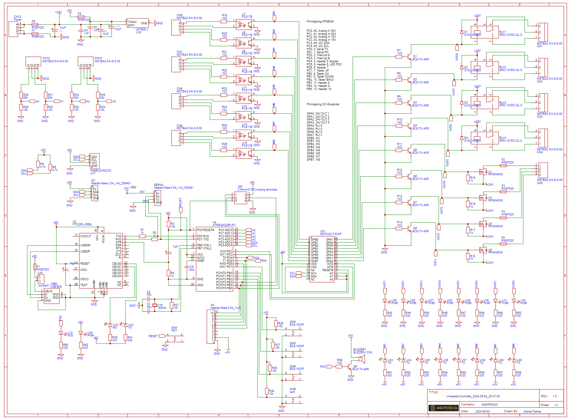

Hallo zusammen.
Ich bräuchte mal einen Denkanstoß. :S
Vor einiger Zeit habe ich Platinen für eine Universalsteuerung auf Basis
eines Atmega328 fertigen lassen, die einige Ein- und Ausgänge, ein
Display, 4 Funktionstasten usw. hat.
Jetzt bei der Programmierung habe einige Probleme. Das Flashen habe ich
mit dem USBtinyISP gemacht und das geht auch ohne Fehlermeldung. Lade
ich aber zu Testzwecken einen Blinksketch für die LED an PD5 hoch,
blinkt sie nur, wenn einer der vier Funktionstaster (PB0, 1, 2 und PD7)
auch gedrückt ist. Ohne Betätigung bekommt die LED vom Atmega 2,6V und
bei Betätigung des Tasters 5V und beginnt zu blinken.
Das ist meine erste "Stand-alone-Arduino"-Platine, wenn man das so
nennen will ^^
Hab ich irgendwo etwas übersehen? Bin generell für
Verbesserungsvorschläge dankbar.
Viele Grüße,
Daniel

Aber einen anderen Fehler habe ich gefunden: Beim MCP23017 können GPA7
und GPB7 nur als Ausgang benutzt werden! (vgl. Datenblatt S. 11).

von Wastl (hartundweichware)
Daniel O. schrieb:
> Bin generell für Verbesserungsvorschläge dankbar.
U4: Abblock-Kondensatoren für die Pins Vcc und AVcc fehlen.
U2: Abblock-Kondensatoren für die Pins Vcc und VccIO fehlen.
U21: Abblock-Kondensator fehlt.
Zitat aus "vielen" anderen früheren Threads: "Abblock-Kondensatoren
braucht es nicht, es geht ja auch ohne". Ja dann ....
C2 und C3 dürften etwas kleiner ausfallen.
Je nach Strombedarf bei den Relais darf man schon mal einen
etwas grösseren Elko für die Pufferung vorsehen.
Wie war das doch? Erst mache ich eine komplette Platine fertig,
dann lasse ich im Forum die Fehler finden. Oder wäre es nicht
umgekehrt besser?

von Oliver D. (ollinoscope)
Die GND-Leitungen von deinem ATmega hängen leider nicht an GND...
Wie das allerdings überhaupt funktionieren soll ist mir ein
Rätsel.
Und U21 hat tatsächlich auch keine Masseverbindung.

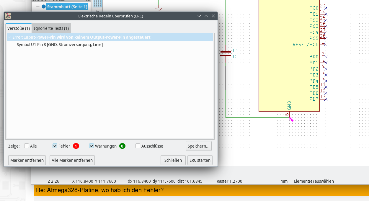

von Εrnst B. (ernst)
Oha. Gut gesehen. Das lässt sich wenigstens mit ein paar Drahtbrücken
korrigieren.
Sollte sowas der ERC nicht direkt anmeckern?
> Rätsel.
Wenn die Tasten gedrückt werden, kriegt der AVR sein GND über seine
ESD-Schutzdioden...
von Malte _. (malte) Benutzerseite
Treffer :)
Damit ist auch klar warum die Schaltung mit gedrückter Taste
funktioniert:
Die Taste verbindet den Pin mit GND und weil der intern vermutlich eine
Schutzdiode von GND Richtung Pin hat, wird damit der AVR über die
Schutzdiode betrieben.
Wastl schrieb:
> Beim Flashen des Controlers sind aber vermutlich keine Tasten
> gedrückt.
Der Reset-Pin hat eine Schutzdiode nach GND (aber keine nach VCC, damit
High-Voltage-Programmieren geht)
Ansonsten hätte ein ERC-Lauf den Fehler wohl gefunden, hab das mal in
KiCad nachgestellt...

von Jens K. (jensky)
Eventuell Layout vom 328P und 328PB verwechselt?
von Rainer W. (rawi)
Wie kommt man auf so ein irreführendes Symbol für einen Spannungsregler.
Auch hier gilt das EVA-Prinzip als Grundlage für eine gut lesbare
Schaltplandarstellung.
Und aus dem gleichen Grund sollten Spannungen in der
Schaltplandarstellung von ob nach unten fallend sein, d.h. nicht auf dem
Kopf, wie z.B. bei U1/3/5/6, U22, U23 und U33 bis U40. Wieso heißen
U1/3/5/6 eigentlich Ux und nicht Qx, wie die BJTs.
Und warum verwendest du für Dioden Ux? Dx oder LEDx wären deutlich
sinnvoller.
Wenn auch andere den Schaltplan lesen sollen, macht es die Sache
einfacher, wenn man sich an gewisse Konventionen hält und nicht eigene
Regeln aufstellt.
Was soll der Kondensator am Reset von U2?
1. Traust du deiner Versorgung nicht?
2. Warum lässt du den Pin nicht unbeschaltet, wenn du ihn nicht
benötigst?
C2 und C3 erscheinen arg groß. Verlangt das Datenblatt des Quarzes so
große Kondensatoren? Vergiss die Kapazität des Layouts und des
Oszillatoreingangs bei der Auslegung nicht.
Du bist sicher, dass deine Optokoppler U7 bis U15 das nötige CTR
besitzen, um mit ihrem Ausgang U33 bis U40 zu treiben und gleichzeitig
noch einen korrekten Logikpegel für U21 zu liefern?

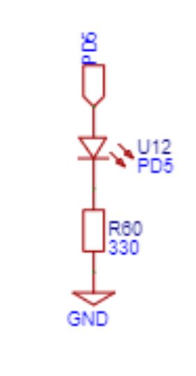

von Roland F. (rhf)
Daniel O. schrieb:
> Lade
Laut Schaltplan ist die LED PD5 mit Portpin PD6 verbunden, ist das
richtig?
rhf
Kommt drauf an, was der Pixelbrei bedeuten soll ;-)
Ein Label "PD6" ist im Schaltplan an keinem Portpin zu finden, was
natürlich nicht ausschließt, dass das Netz an PD6 diesen Namen trägt.

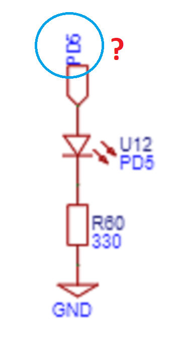

von Jens G. (jensig)
Ich würde Dir zuerst einen PC-Führerschein-Lehrgang empfehlen. Dann
findest Du vielleicht auch das "Kreuz" unten rechts im Bild, um das Bild
zu vergrößern, und damit aus dem Pixelmatsch raus zukommen ...
Danke gleichfalls - mehr als die PNG-Datei herunterzuladen und in der
Originalauflösung anzusehen, kann ich leider nicht tun.
Zeigt doch einfach, was du "Experte" dann sieht - vielleicht zur
Klarheit direkt in 2- oder 4-facher Vergrößerung, ohne dran rum zu
interpolieren.
Warum herunterladen? Einfach im Browser aufmachen, und auf groß
(Originalgröße) schalten, sollte doch reichen.
Zeig, was du dann siehst, bevor du neunmalkluge Tipps gibst.
von Loco M. (loco)
Daniel O. schrieb:
> Hallo zusammen.
Wenn du bei den IRF9540 die +24V Versorgung wie üblich nach oben
gezeichnet hättest, wäre es dir vielleicht selbst aufgefallen. Zeichne
mal exemplarisch die beiden OUT1 Knoten zusammen, und überlege dir
welche Gate-Source-Spannung sich durch den Widerstandsteiler R18/R43
einstellt und was der MOSFET dabei macht. Und bei der Gelegenheit kannst
du auch noch die Gate-Source-Spannung bei durchgeschaltetem Q8 mit
VGSmax aus dem Datenblatt vergleichen. Ebenso hängst du die OUT5 mal
zusammen und betrachtest die Auswirkungen auf das Relais.
von Manfred P. (pruckelfred)
Besser als Dein Geschreibsel, was nur in extrem seltenen Ausnahmefällen
mal Sinn ergibt.
Den Plan vom Eröffnungsbeitrag kann ich nach Belieben vergrößern und
alle Beschriftungen einwandfrei lesen . Ich kann ihn auch
herunterladen und lokal angucken, 236kb groß und ebenfalls vollständig
lesbar.
Warum er dort einen 100V-Typ braucht?
Die zulässige G-S-Spannung 20V wird überschritten.
1 kOhm an 24Volt gibt über ein halbes Watt, nicht toll. Für
gelegentliches Schalten reichen auch 10 oder 100 kOhm.
Die LEDs nach GND werden dafür sorgen, dass die FETs niemals schließen.
Na immerhin sinnvoll BC817 anstatt eines FETs, aber deren Basisstrom ist
unnötig groß.
Dann zeig doch einfach einmal gut vergrößert das Label oberhalb von U12.
Siehe Anhang.
rhf
Roland F. schrieb:
> Siehe Anhang.
So sehe ich das auch (s.o.)

von Monk (Gast)
Rainer W. schrieb:
> Sicher wird Manfred sich hier bald melden und uns das nach Belieben
> vergrößerbare und einwandfrei lesbare Label zeigen ...
Roland hat es doch schon gezeigt! Das Label ist nicht schön  aber
eindeutig erkennbar.
Der Bildkompressor kann nichts dafür, dass die Software die beiden
Zeichen D und 6 aneinander geklebt/gerendert hat.
Beim svg Format (ohne Pixelraster) hätte es wahrscheinlich besser
ausgesehen, deswegen bevorzuge ich dieses.
Dann bin ich mal gespannt, welche LED Daniel versucht hat, über den GPIO
PD5 anzusteuern.
Bei einem derart zerfledderten Schaltplan ist es ohne Suchfunktion und
eindeutig lesbare Labels etwas schwierig, Signale zu verfolgen. Und der
Überblick geht ebenfalls verloren (s. Spannungsteileransteuerung U1...U6
mit ca. 380/500mW Verlustleistung pro Kanal).
von Monk (Gast)
Klick.
Ach jetzt kappiere ich es! Die LED ist mit PD5 beschriftet, aber die
Leitung mit PD6. Oder ist die 6 etwa doch eine 5?
von Roland F. (rhf)
von Monk (Gast)
Rainer W. schrieb:
> Du unterschätzt die Gefahr von Expectation Bias
Allerdings. Denn jetzt sehe ich da eindeutig eine 5. Das fühlt sich
kurios an.
von Ralf D. (doeblitz)
Monk schrieb:
> kurios an.
Das war schon immer klar ein PD5 bei der vertikalen Beschriftung, wenn
auch das "D" ein Pixel zu hoch gerendert wurde. Einfach mal die Form der
Ziffer mit dem horizontalen "PD5" und "R60" vergleichen, dann wird klar,
dass das eine "5" ist.
Aber schön oder sauber lesbar ist etwas anderes, ganz unabhängig vom
Bildformat - da ist einfach ein Positionierungsfehler im
Schriftrenderer.

Abgesehen von Abblockkondensatoren und Mosfet-Ansteuerung empfehle ich
noch Schutzdioden an den Eingängen sowie an den Transistorausgängen.
