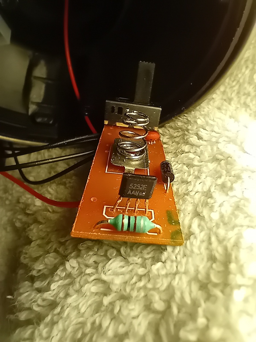

Hallo, ich brauche einen Fernsteuerempfänger der mit 1,2V funktioniert,
bei geringer Stromaufnahme. Der muss nichts können, es geht nur um einen
kurzen Einschaltimpuls bei 3-4 Meter Reichweite. Die Betriebsspannung
des Senders ist unwichtig.
Habt ihr vielleicht eine Idee wie ich das realisieren könnte?
Mir fallen spontan nur diese Weihnachstbaumkerzen mit 1,5V Batterie und
Fernsteuerung ein, die ich vielleicht zweckentfremden könnte. Aber die
können mehr als für meinen Zweck praktikabel ist.
z. B. https://de.aliexpress.com/item/1005004612651333.html
Zusammengefasst:
Empfänger funktioniert mit 1,2V bei geringe Stromaufnahme
Reichweite weniger als 4 Meter
Geringe Anforderungen an Störfestigkeit
IR, Funk, etc. ist mir egal
Beim drücken des Senders soll beim Empfänger einfach irgendwas
rauskommen
von H. H. (Gast)
Tim 🔆 schrieb:
> einfach irgendwas
> rauskommen
Stück Draht.
Hol dir doch diese Kerzen. Das finanzielle Risko hält sich ja in
Grenzen. Und dann berichte uns, was da drin ist.

Die Christbaumkerzen funktionieren mit IR und Induktivität für die
Led...

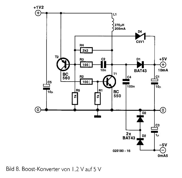

von Frederic S. (frederics)
Das einfachste wird ein step up Converter von 1,2V auf 3,3V sein und ein
Funkempfänger für 3,3V.
Oder muss es besonders klein sein?
von Joachim B. (jar)
ach, auch auf 5V geht
Beitrag "Re: Fernsteuerempfänger der mit 1,2V funktioniert"

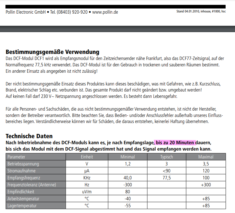

Wie funktioniert eigentlich eine DCF-77 Uhr? Die läuft doch Monate mit
einer 1,5V Batterie.

von H. H. (Gast)
Der Empfänger wird nur einmal pro Tag kurz eingeschaltet. Ansonsten
sorgt ein Quarz für die genaue Zeit.

Ok, deswegen haben die nie Empfang.
Bringt mich aber auch eine Idee. Um Strom zu sparen könnte ich den
Empfänger alle paar Minuten für ein paar Sekunden einschalten, dann
ginge das mit einem Step up.

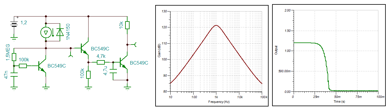

von Arno R. (arnor)
Im Anhang ein Schaltungsvorschlag für einen IR-Empfänger, der die oben
genannten Forderungen erfüllt. Die Stromaufnahme im Ruhezustand ist
gleich dem Strom durch die Photodiode, also im µA-Bereich. Die gezeigte
Dimensionierung ist für ein 1kHz-Sendesignal.
Die Schaltung muss mit dem 1M5 grob auf die Lichtverhältnisse vor Ort
angepasst werden. Die Zeitkonstante mit dem 47n muss dabei erhalten
bleiben (R*C=const.). Der linke npn bildet ein DC-Servo, was Gleichlicht
unterdrückt. Siehe Kurve in der Bildmitte. Die obere Grenzfrequenz
ergibt sich aus dem 100k und der Eingangskapazität des Transistors.
Das Gebilde aus Stromquelle und Diode ist z.B. eine BPW34. Der rechte
Schaltungsteil ist ein empfindlicher Gleichrichter und eine Schaltstufe.
Im rechten Diagramm ist das Schaltverhalten für ein Sendesignal mit 1/10
Amplitude des Umgebungslichtes gezeigt.
von Tim 🔆 (solarlicht)
Danke für die Schaltung und die tolle Erklärung. Die Schaltung gefällt
mir, ich werde die in den kommenden Tagen mal ausprobieren.
Das gefällt mir und zeigt einige Massnahmen, die man sich merken sollte.
Mit so wenigen Bauteilen hin zu kriegen, ist schon eine Kunst. +100

von Thomas B. (thombde)
Habe zufällig noch was Diskretes gefunden.
Von 1,2V auf +5V.
Das Gelumpe für die Negative Spannung kann man weglassen.
Wenn man sich einige Transistoren aussortiert kommt man vielleicht auch
an die 1Volt.
Da muss man schauen, ist aber auch temperaturabhängig

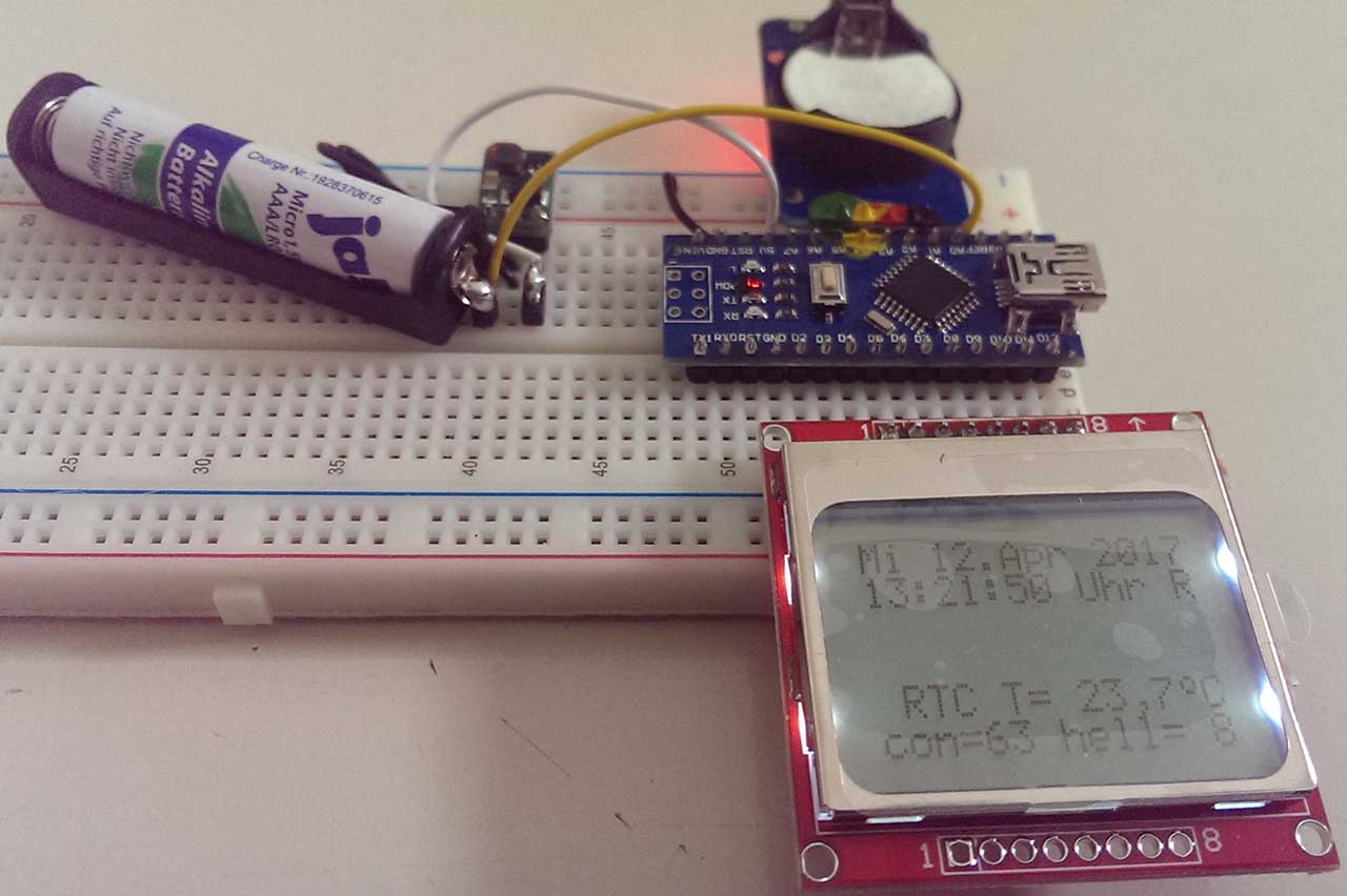

Ich hatte mal einen solchen Funkwecker (mit einer einzigen AA-Zelle
angetrieben), der ausser den üblichen Anzeigen im Display noch eine
zweistellige Anzeige hatte, in der er zeigte, seit wievielen Stunden er
sich nicht synchronisieren konnte.
Während diese Anzeige hier immer 00 zeigte, konnte die Uhr sich im
Urlaub in der Türkei, nahe Alanya, nur nachts regelmässig etwa um 3 bis
5 Uhr synchronisieren. Um diese Uhrzeit waren offenbar die Störungen
durch Gewitter und anderes QRM gering genug.
Immerhin Luftlinie fast 2400 km vom Sender in Mainflingen entfernt!

von Mani W. (e-doc)
Habe eine Ledleuchte zerlegt...

Mani W. schrieb:
> Die 4 beinigen Chips darin haben keine Unterspannungsabschaltung,
> darum saugen sie bis zum bitteren Ende...
Kommt auf den Chip an. Laut Datenblätter haben die meisten dieser Chips
eine Unterspannungsabschaltung, in der Praxis kann ich bei manchen aber
weit unter 0,8V gehen, bis die Lampe abschaltet. Deswegen nehme ich
meist den YX8050, der schaltet bei exakt 0,8V ab.

von Rainer W. (rawi)
Monk schrieb:
> Ein DCF-77 Empfänger braucht mehrere Minuten zum Einschwingen.
Was benutzt du für einen DCF77-Empfänger?
Bei vernünftigem Empfang muss der Empfänger sich ein paar Sekunden
einpegeln, dann wartet er auf die Minutenmarke und kann aus der
folgenden Minuten die Daten lesen.
Erst wenn die Daten fehlerhaft dekodiert werden (Paritätsfehler), kann
es sinnvoll sein, mehrere Minuten zuzuhören und über
Korrelationsverfahren die Empfangsfehler auszumerzen.
Die Empfänger werden i.d.R. in den tiefen Nachtstunden aktiviert, wenn
die Empfangsbedingungen besser sind.
von Monk (Gast)
Ein Modul von Pollin.
