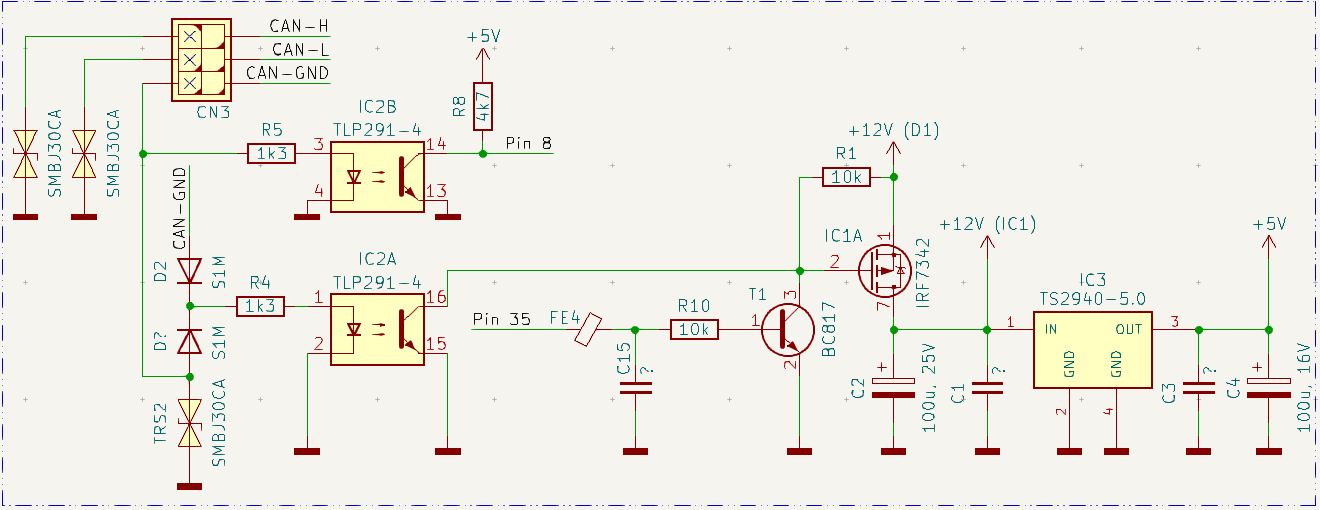

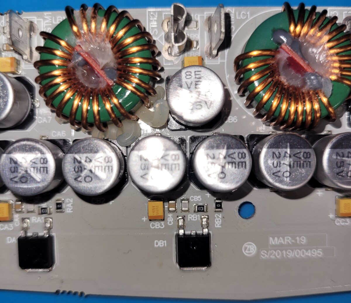

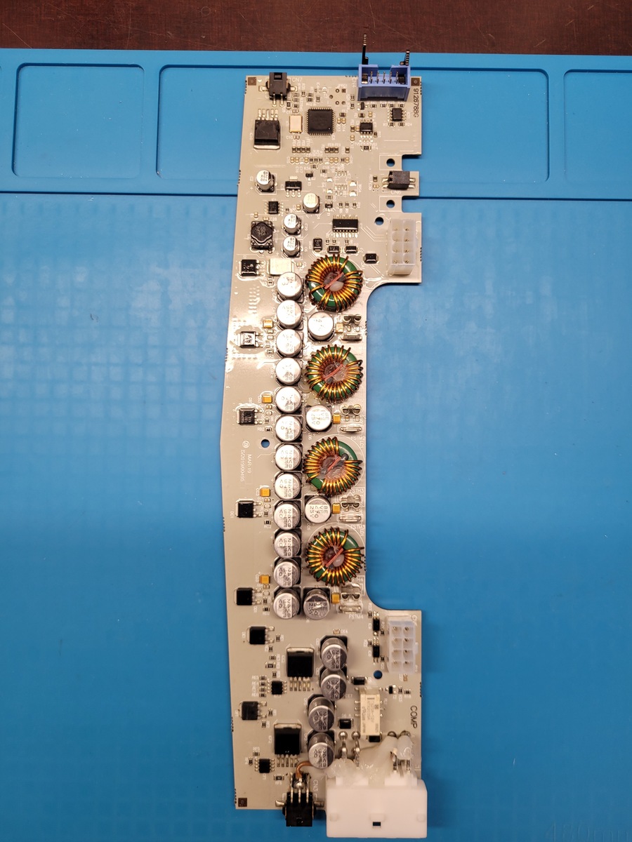

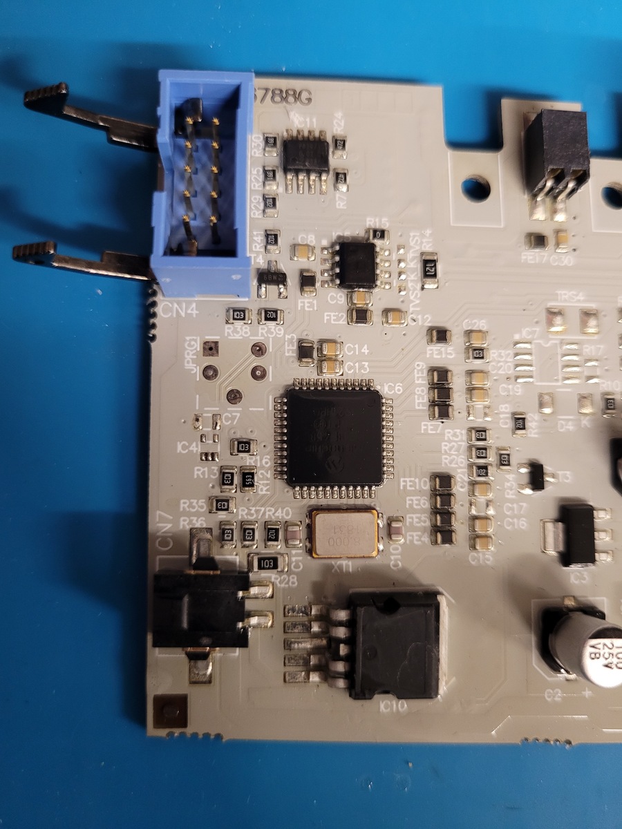

von Wolfgang K. (koksi)
So habe die letzten paar Tage als sporadisch mal Zeit war angefangen das
Teil auseinander zu nehmen, die einzelnen IC's auf der Hauptplatine
genauer angeschaut und die Datenblätter dazu rausgesucht.
Im Anhang sieht man die Hauptplatine.

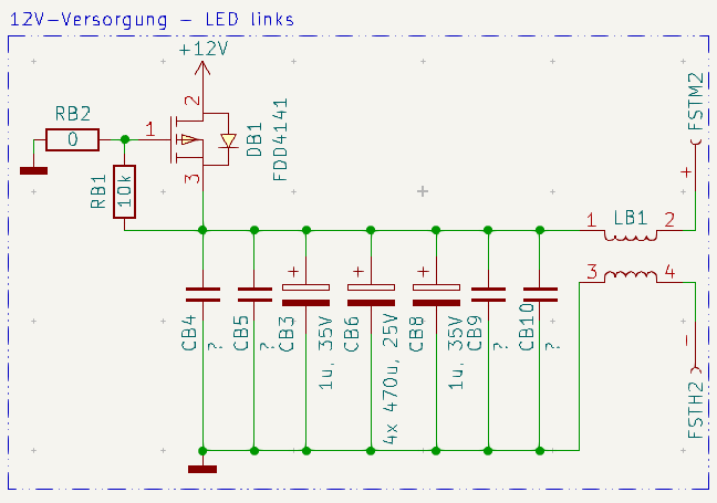

Versorgungsspannung:
Die Hauptplatine wird mit dem 12V-Bordnetz des Autos gespeist und teilt
diese dann auf mehrere Schaltnetzteile auf (12V je 1 Schaltnetzteil pro
Leuchtelement).

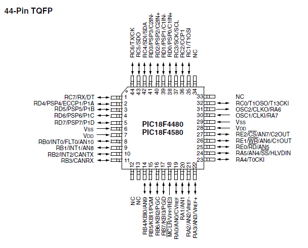

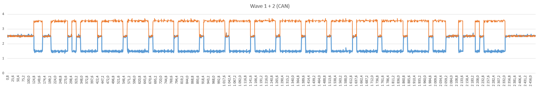

Kommunikation:
Der CAN-Bus geht direkt auf den Mikroprozessor PIC 18F4580, welcher
selbst CAN- und I2C-fähig ist.
Von diesem Prozessor abgehend läuft die Kommunikation rein nur mehr über
I2C von einem Leuchtelement zum nächsten. Jedes Leuchtelement selbst ist
per I2C-Extendern NXP P82B715 verbunden um die Kommunikation stabiler zu
machen. Auf jeder Platine der verschiedenen Leuchtelemente steuert dann
ein I2C 16-channel LED Driver NXP PCA9635 die verschiedenen Leuchtkanäle
an.
Für die weitere Vorgehensweise habe ich nun folgende Gedankengänge:
1) Um diese Leuchttafel direkt per CAN anzusteuern müsste ich das
Protokoll wissen, welches aufgrund fehlender funktionierender anderer
Anzeigetafel nicht mitschneidbar ist. Deswegen würde man sie nur
rausfinden, wenn man Zugang zum PIC-Programm des µC hätte. Keine Ahnung
ob man das auslesen kann, aber ich könnte mir vorstellen, dass dieses
per Fuse-Bits ev. gesperrt ist.
2) Eine Ansteuerung über I2C wäre vielversprechender, da das Protokoll
dazu von NXP offen gelegt wurde und es dazu auf Github schon mehrere
Projekte gibt um diese PCA9635 per z.B. Arduino anzusteuern.
3) Den Motor für das Heben des großen mittleren Anzeigeelements inkl.
induktivem Sensor könnte man per E/A des Arduino anbinden und steuern.
4) Die Anzeige selbst des mittleren Anzeigeelements muss ich mir erst
genauer ansehen um zu wissen, wie diese angesteuert wird.
Falls jemand zusätzliche Infos oder andere Lösungswege sich hier
vorstellen kann, dann bitte gerne melden.
von Dieter S. (ds1)
Du könntest schauen ob sich eventuell in dem im Bild markierte Bereich
die ICSP Signale des PIC befinden, eventuell auf Testpads oder einem
nicht bestückten Stecker. Leider sind die Details auf den Bildern nicht
zu erkennen, die Richtung würde aber zu den ICSP Pins passen.
Dann könnte man ohne viel Aufwand prüfen ob das Auslesen des PIC
gesperrt ist.
Ja das dürfte der ICSP-Port sein, die Pins gehen auf 16, 17 und 18 des
µC.
Wie würde man das Auslesen ohne viel Aufwand prüfen können?

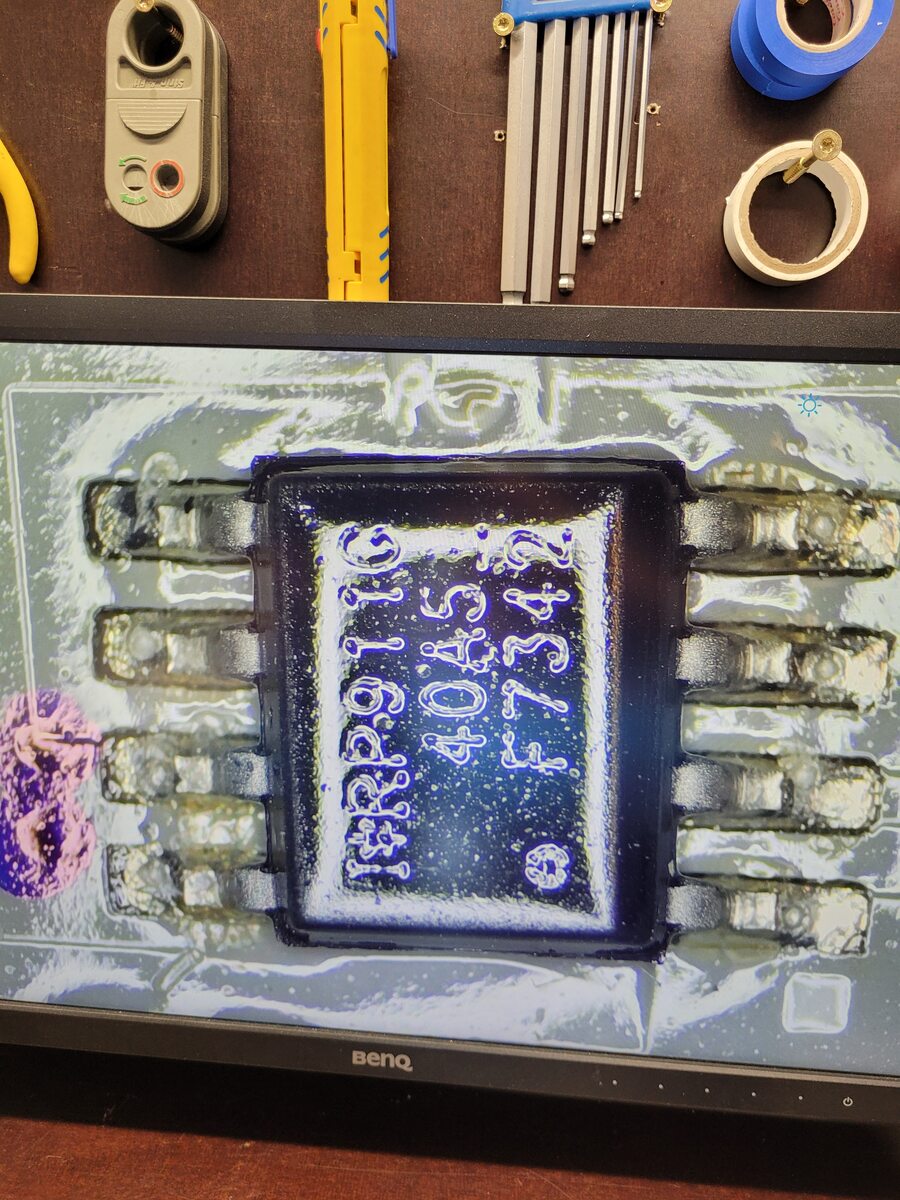

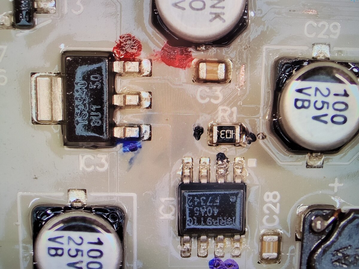

Weiß jemand welcher Chip das ist?
Schaut nach einem MOSFET aus, finde aber nix darüber.
International Rectifier P911G
von Sascha S. (dec)
IRF7342
Grüße
Beitrag #7695605 wurde von einem Moderator gelöscht.
Danke
Hätte ich nach der anderen Nummer gesucht... gg

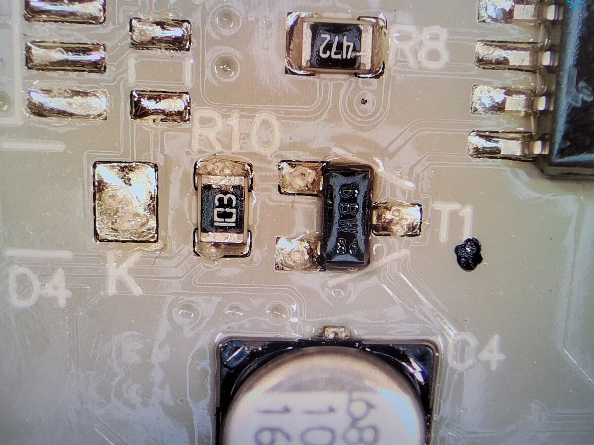

Folgender Zwischenstand:
Mein Plan ist es nun die Signale am CAN-Bus auszuwerten/mitzuschneiden
um weitere Infos zu erhalten. Gleichzeitig ist es ein Ansporn mich mal
genauer mit CAN auseinanderzusetzen. Weitergearbeitet daran wird, sobald
es die freie Zeit zulässt.

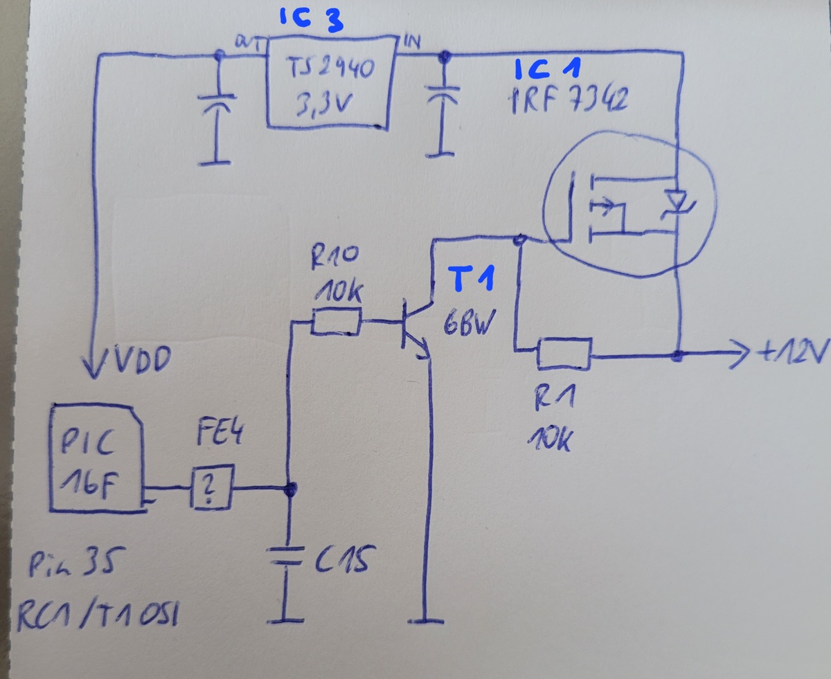

Folgende Erkenntnisse derweil:
Versorgen der Platine mit 12V aktiviert alle nachgeschaltenen
12V-Abgänge, bringt aber keine 3,3V Versorgung zum µC und dadurch
logischerweise kein Signal am CAN. Durch Versorgen des µC direkt mit
3,3V vom Programmierstecker aus werden Signale am µC in Richtung MCP2551
(CAN-Transceiver) ausgegeben, somit ist der µC mal in Ordnung.
Nach dem Studieren der Platine wurde herausgefunden, dass die
3,3V-Versorgung über eine Transistor-FET-Kombination eingeschaltet
werden muss. Interessanterweise wird diese aber von einem Pin des µC
gesteuert, welcher aber zu Beginn ja noch nicht läuft. Das Gate des FET
ist aber gleichzeitig mit dem Kollektor des Ausgangs eines TLP291-4
verbunden. Es sieht so aus als ob dies der Initial-Impuls zum Starten
sein soll und dann sobald der µC läuft dieser sich selber am Leben
erhält. Hier muss ich noch weiterschauen, wie es bei dem TLP291-4
weitergeht.

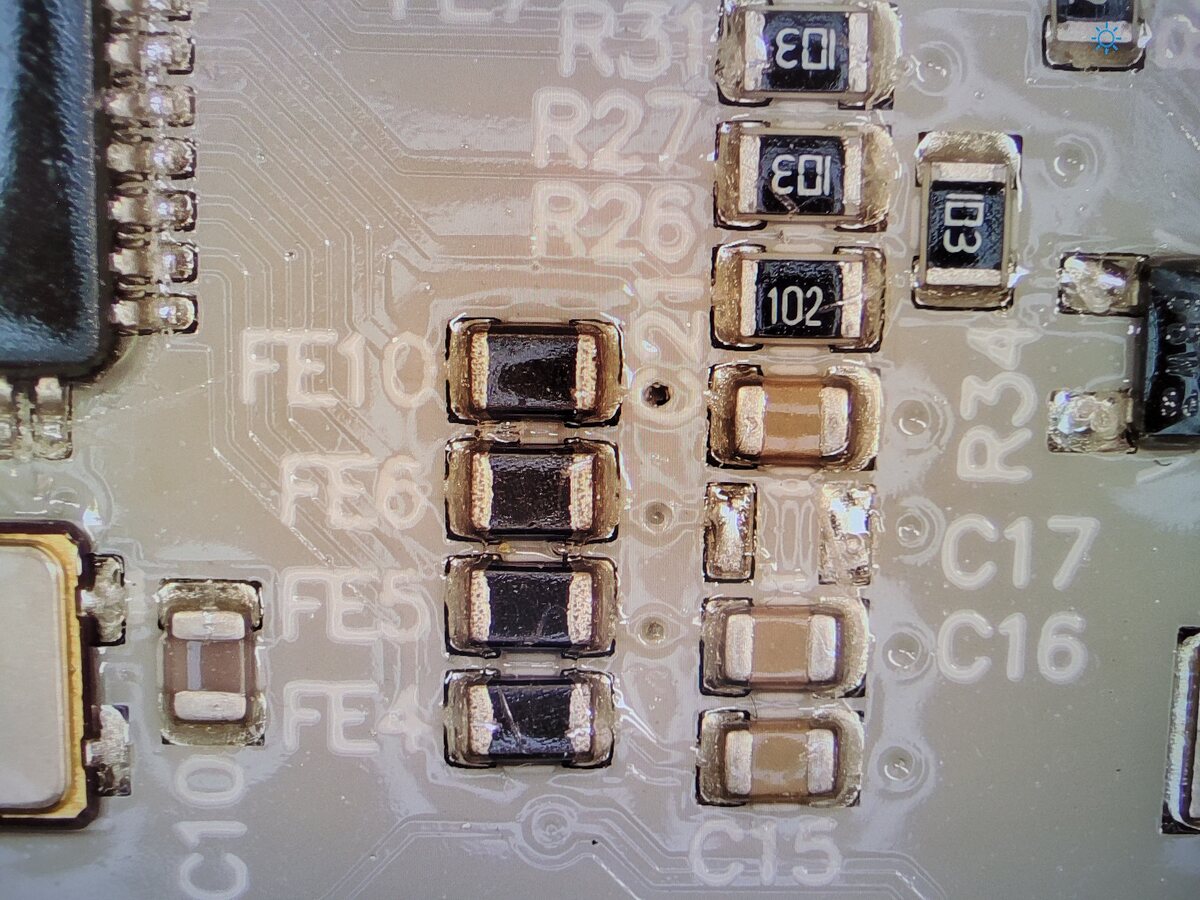

Was mich vorab interessieren würde ist, was die Bauteile mit der
Bezeichnung FE darstellen, hier konkret FE4. Ist das eine Sicherung für
den IO-Pin des µC?
von Hubert G. (hubertg)
Wolfgang K. schrieb:
> hier konkret FE4
Ferrit Bead
von Dieter S. (ds1)
> weitergeht.
Falls es außer dem CAN-Bus keine weitere Steuerleitung zum BCT3000
Controller gibt könnte eventuell Aktivität auf dem CAN-Bus die
Spannungsversorgung des Mikrocontroller einschalten.
Nach längerer Abstinenz von diesem Projekt hatte ich nun mal wieder Zeit
dafür.
#### uC-Versorgung +5V
> Werd ich mir mal ansehen wo der Optokoppler sein Signal herbekommt.
Ja so sieht es auch aus (siehe Bild "uC-Versorgung).
CAN-Aktivität auf der Leitung CAN-GND schaltet den Optokoppler IC2A,
welcher widerum den FET IC1A und somit die Versorgung des uC aktiviert.
Danach dürfte über Pin 35 des uC und T1 eine Selbsthaltung realisiert
worden sein.
Was ich hierbei nicht verstehe ist, wie CAN-GND ein höheres Potential
als GND haben kann, sodass D2 und der Optokoppler schaltet? Eine
Anbindung an CAN-Low oder CAN-High wäre für mich logischer, ist aber
nicht der Fall hier.
#### Externe LED - Versorgung +12V
Ein paar andere Fragen hätte ich bzgl. 12V-Versorgung der einzelnen
LED-Platinen:
In den Bildern "12V-Ausgang" sieht man so eine Versorgungsstufe.
+12V oben ist die Eingangsspannung der Schaltung von der Batterie
kommend.
Die Pins FSTM und FSTH sind dann mit den externen LED-Platinen verbunden
und die 12V-Versorgung von denen.
Der Sinn der Verschaltung des FET ist mir nicht ganz klar.
Aus meiner Sicht sieht der Ablauf nach Anlegen der 12V-Versorgung so
aus:
1) Pin 1 (Gate) zu Pin 3 (Source) hat das gleiche Potential, somit ist
der FET gesperrt.
2) Beim Anlegen von 12V an Pin 2 (Drain) wird über die Body-Diode die
Kondensatorbank geladen.
3) Durch das Laden der Kondensatoren steigt die Spannung an Pin 3
(Source), wodurch das Gate des FET negativer als die Source wird, da das
Gate auf GND geklemmt ist.
4) Der FET beginnt zum Leiten und schaltet nach Aufladen der
Gatekapazität voll durch.
Meine Fragen dazu:
-) Stimmt der beschriebene Vorgang oder ist hier ein Gedankenfehler?
-) Könnte der CB5 ein NP0-Kondensator sein? Wenn ja für was?
-) Was ist der Sinn dieser Beschaltung?
Danke
von Dieter S. (ds1)
Woher kommt denn die Bezeichnung "CAN-GND"? Vielleicht ist das ja das
Einschaltsignal. Masse/GND und Versorgungsspannung wird vermutlich
separat zugeführt, damit braucht man nicht nochmal eine eigene Masse für
den CAN-BUS.
"CAN-GND" habe ich angenommen, da dieser Pin zusammen mit CAN-L und
CAN-H in einem Stecker alleine geführt wird.
Aber ein eigenes Einschaltsignal dafür klingt logisch.
Eine Frage schon mal gelöst, danke.

Mein nächtes Ziel ist mal am CAN-Bus per Oszi zu horchen, ob der µC da
was aussendet, oder ob er rein nur auf den "nicht vorhandenen"
CAN-Controller hört.
Interessant wäre noch die Frage bzgl. der FET-Ansteuerung, falls mir
diese wer beantworten kann.
Danke

Hier das Ergebnis der CAN-Bus-Auswertung:
Sobald der µC startet (durch das Enable-Signal), sendet er immer wieder
das gleiche CAN-Datenpaket für 15 Sekunden raus. Danach schaltet sich
der µC selber wieder ab, indem er seine eigene Selbsthaltung der
µC-Versorgungsspannung deaktiviert.
CAN-Daten (wiederkehrend):
CAN 2,0A mit 11-Bit-Identifer
40kBit/s
Startbit: 0
ID: 01100001010 = 778 (dezimal)
RTR: 0
IDE: 0
r0: 0
DLC: 1000 = 8 Byte
Data: Nur 0-Bits in allen 8 Bytes
Alles nach Data (CRC?): 011101110100000
Im Anhang dazu sieht man dieses Telegramm als Oszi-Signal (Timebase ist
in µs).
Wie ist eure Meinung hierzu?
Macht eine Art BruteForce-Attacke hier Sinn um zu sehen, ob irgendwelche
Beleuchtungen eingeschaltet werden bzw. weitere Infos zu erhalten?
