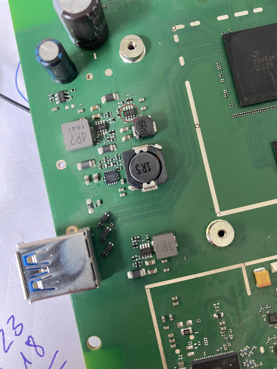

Ein Infrarotthermometer habe ich. Da konnte ich eine Stelle
lokalisieren, wo SMD Kondensatoren wärmer wurden als andere. Diese
Stelle ist auf dem Board links (12V von oben) knapp über dem seitigen
USB-Anschluss.
Aber bedeutet dies nicht, dass hinter dem Kondensator der Schluss liegt
Den anderen Thread werde ich mir mal durchlesen.
VG
Infrarotthermometer kannst leider vergessen, der Bereich, den die messen
ist leider viel zu groß. Die gaukeln zwar mit ihrem tollen Laser vor,
daß sie genau und nur an diesem Punkt messen würden, aber das ist leider
nicht der Fall - der Laser ist nicht mehr als eine Zielhilfe.
Es kann nur etwas warm werden, was einen hinreichend hohen Widerstand
besitzt (und mit Strom durchflossen wird). Ein durchgeschlagener
MLCC-Kondensator hat einen Widerstand nahe Null, genau wie die ihn
umgebenden Leiterbahnen. Das bedeutet letztlich, daß alles ein klein
bißchen warm wird, wo der Strom fließt und deswegen sieht man auch den
defekten Kondensator im Wärmebild nicht. Der erwärmt sich einfach nicht
stärker als die Platine drum herum.
Die kleinen Drosseln zur Entstörung der Schaltregler haben einen viel
höheren Widerstand als die Leiterbahnen oder der kurzgeschlossene
Kondensator und daher werden die warm. Das heißt aber wie gesagt nicht,
daß die defekt sind, sondern nur, daß dort viel Strom fließt.
Wenn man keine Wärmebildkamera hat, kann man diese Drosseln ausbauen und
die Schaltung dadurch in mehrere Teilbereiche zerlegen bis der
Kurzschluss weg ist. Dann weiß man, der Defekt liegt in dem
Schaltungsteil hinter der Drossel, bei deren Entfernung der Kurzschluss
am 12V-Eingang verschwindet. Das ist das, was Observer schreibt.

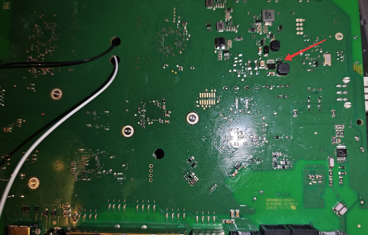

Der auf dem Bild rot eingekreiste IC wird im Gegensatz zu den anderen
wärmer. Er hat die Aufschrift OG S13. Kann mir jemand dort weiterhelfen
bezüglich der Bauteilerkennung?!
von Thomas S. (Firma: Chipwerkstatt) (tom_63)
Neben dran ist doch sein 'Kumpel'. Nochmal der Gleiche. Mach mal
Vergleichsmessungen. Wenn er nicht heiß wird sondern nur warm, dann kann
das sein.

von Nevs (noname_user)
> das sein.
Nur dass schon zu sehen ist, dass da noch ein 3. SchaltRegler-IC dabei
ist, und es 3 x unterschiedlich und abweichend große Bauteile mit 1R5
4R7 und 6R8 dazu gibt, die wohl alle sicher auch unterschiedliche
Spannungen erzeugen, womit sich der Vergleich damit mal ganz schnell als
Absurdum selbst erklärt hat.
Noch dazu wenn die Spannung schon am Eingang einbricht, wie soll dann da
an der Stelle noch was richtig funktionieren, wenn der Strom woanders
verbraten wird? Mal ausgehend davon dass dies nicht die Schadensstelle
ist. Über 20 Watt verbratene Leistung würden nämlich mächtig zu spüren
sein an dem kleinen Bauteil.

von Mark S. (voltwide)
Der defekte 6-Füßer wurde bereits um 13:44 eingekreist, Ihr Experten!
Ein Bauteil was Wärme erzeugt, und die nicht mal übermäßig, lebt ja wohl
noch? So nach gängiger Erfahrung und Praxis. Und in der Nähe der
USB-Buchse, ist das nicht logisch dass dort der Blitz vllt. reingefahren
ist.
Verschmort sieht es auch noch nicht aus, was bei 20 oder mehr Watt
ruckzuck u.a. zu fühlen ist.
@ Mark S., du brauchst auch schon ne Brille oder kannst nicht Zählen,
das sind 2x4 also wenn dann ein 8-Füßler!
Und B. Ben, von dir kam das doch mit den Drosseln die man einfach
wechseln könnte? Also vllt. mal wieder die Füße etwas stille halten?
Ich sagte doch schon wer sein bester Freund dazu werden wird, also der
vom TO.

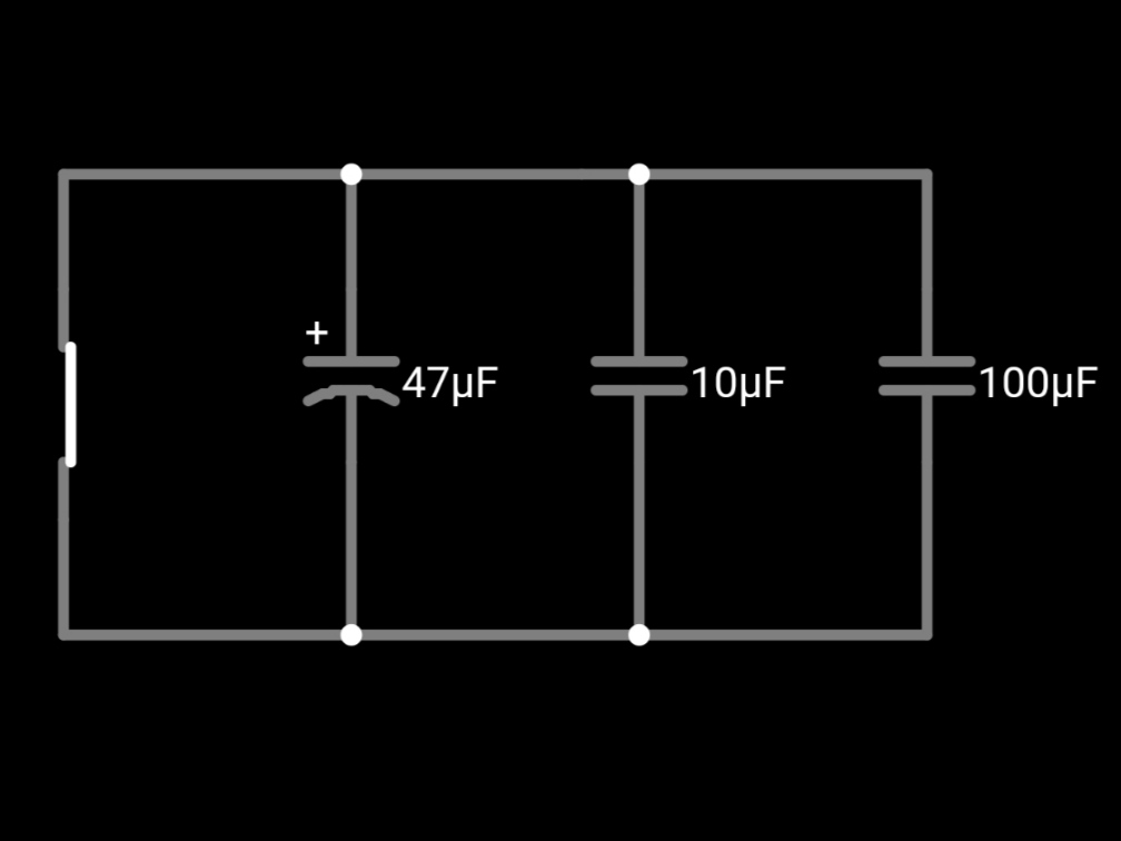

von Alexander (alecxs)
Nevs schrieb:
> Du hast doch ein Bild vom TO, zeig mal dort deine Konstellation, und
> nicht ein Wunschgebilde aus der Trickkiste.
Es sind drei kurzgeschlossene Kondensatoren. Welcher wohl der defekte
ist?

von Carsten S. (dg3ycs)
Alexander schrieb:
> ist?
Ganz einfach: Der bei dem die Spannung am geringsten ist.
Das war jetzt einfach, schon zig mal praktiziert...
Das braucht natürlich ein hinreichend auflösendes UND stabiles
Voltmeter.
Die absolute Genauigkeit ist gar nicht mal wichtig.
Wenn die Kondensatoren wirklich nah beieinander liegen muss man ggf.
durch löten Kontaktieren und mit 5,5 Stellen und aufwärts rangehen.
Das hatte ich bis jetzt aber erst einmal, in allen anderen Fällen hat
mein 4,5 stelliges Hand-Multimter und ein kräftiger Druck mit den
Prüfspitzen völlig gereicht um einen SIGNIFIKANTEN Spannungsunterschied
von ettlichen zehn Millivolt zu zeigen, teilweise sogar hundert
Millivolt+.
Der Widerstand von Leiterbahnen wird viel zu oft unterschätzt...
In den Fällen wo allerdings ein SMD Kondensator parallelgeschaltet
unmittelbar zwischen den Beinchen eines THT Kondensators sitzt wird es
dann aber wirklich eng ;-)

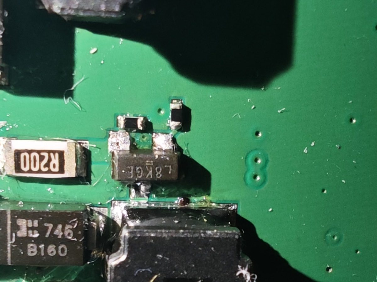

von Alyx (kisugiai)
Hallo, ich weiß nicht ist das Problem gefunden?
Ich habe vorgestern auch eine Defekte FB auf den Tisch bekommen wo
vermutlich das gleiche Problem bestand.
Da ich sie aber ohne vorheriges Netzteil einstecken gleich auf
Kurzschluss testete weiß ich nicht ob das Netzteil zusammen gebrochen
ist.
Ich habe nach langer Suche allerdings den Fehler gefunden bei meiner.
Es war ein mosfed mit der Bezeichnung 8K oder 8N vermutlich verbirgt
sich ein 2N7002 nicht sicher. Dieser war durch legiert und schloss
source drain kurz gegen einen 0.2 ohm Widerstand auf Masse.
Er ist die paar für die Hardware Telefonie.
Vielleicht weiß auch einer was genau das für ein mos ist

Peter K. schrieb:
> https://www.google.com/search?q=Si2308BDS-T1
Vielen Dank Peter war mir halt nicht sicher ob ich diesen auch nutzen
kann.
Scheint aber so das es auch mit einem anderen funktioniert habe jetzt
einen NDS351AN nur wie lange.
