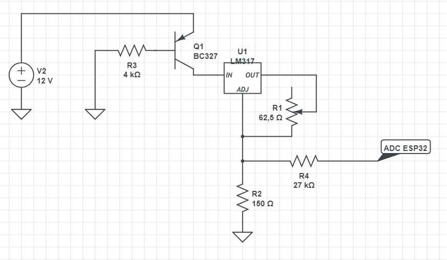

Ich bereite gerade eine Schaltung mit ESP32 vor, um den Füllstand einer
Zisterne zu Messen. (d.h. Sensor ist noch nicht da). Der Sensor wird in
Reihe an eine 12-36VDC Quelle angeschlossen (hier sind es dann 12V) und
in dem Stromkreis fließt entsprechend, je nach Füllstand, der Strom von
4-20mA.
Zum Simulieren habe ich einen LM317 als Konstantstromquelle mit Drehpoti
zusammengelötet, der Liefert ca. 1-20mA.
Als Ansatz habe ich die angehangene Schaltung von Werner Rothschopf
genommen.
(Quelle:
https://werner.rothschopf.net/202009_arduino_stromschleifenschnittstelle_4mA_20mA.htm)
(siehe Beispiel 2)
Die Messung funktioniert mit einem R1=150Ohm einwandfrei. (ESP32 hat
3,3V)
Mein Gedanke war jetzt, warum die ganze Zeit dort Strom durchjagen, man
kann ja auch zur Messung den Sensor bestromen und danach wieder
abschalten.
Meine Versuche sind aber kläglich gescheitert... vermutlich habe ich
einen Denkfehler.
Rumliegen habe ich BC337-40 (NPN) und BC327-40 (PNP).
Als Basiswiderstand an 3,3V bei max. 20mA habe ich Pi mal Auge 4k
genommen.
- NPN zu verwenden und hinter R1 zu packen, führt zu 12V am ADC Eingang,
das will man nicht.
- PNP direkt an die Spannungsquelle, vor den LM317 (bzw.
Füllstandssensor), sollte meiner Meinung nach klappen, es sollte
lediglich die Spannung Uce zusätzlich abfallen, also die Spannung über
dem 150Ohm Widerstand minimal geringer ausfallen. Leider kommt aber beim
Testen der Schaltung lediglich 4mA aus dem Stromkreis bei maximaler
Poti-Einstellung.
Was sagt ihr, müsste das gehen oder hab ich einen groben Schnitzer
irgendwo?

Keine Prosa, mach ne Zeichnung.
von Stefan M. (cthulhu)
Vereinfacht wäre es so wie angehangen.

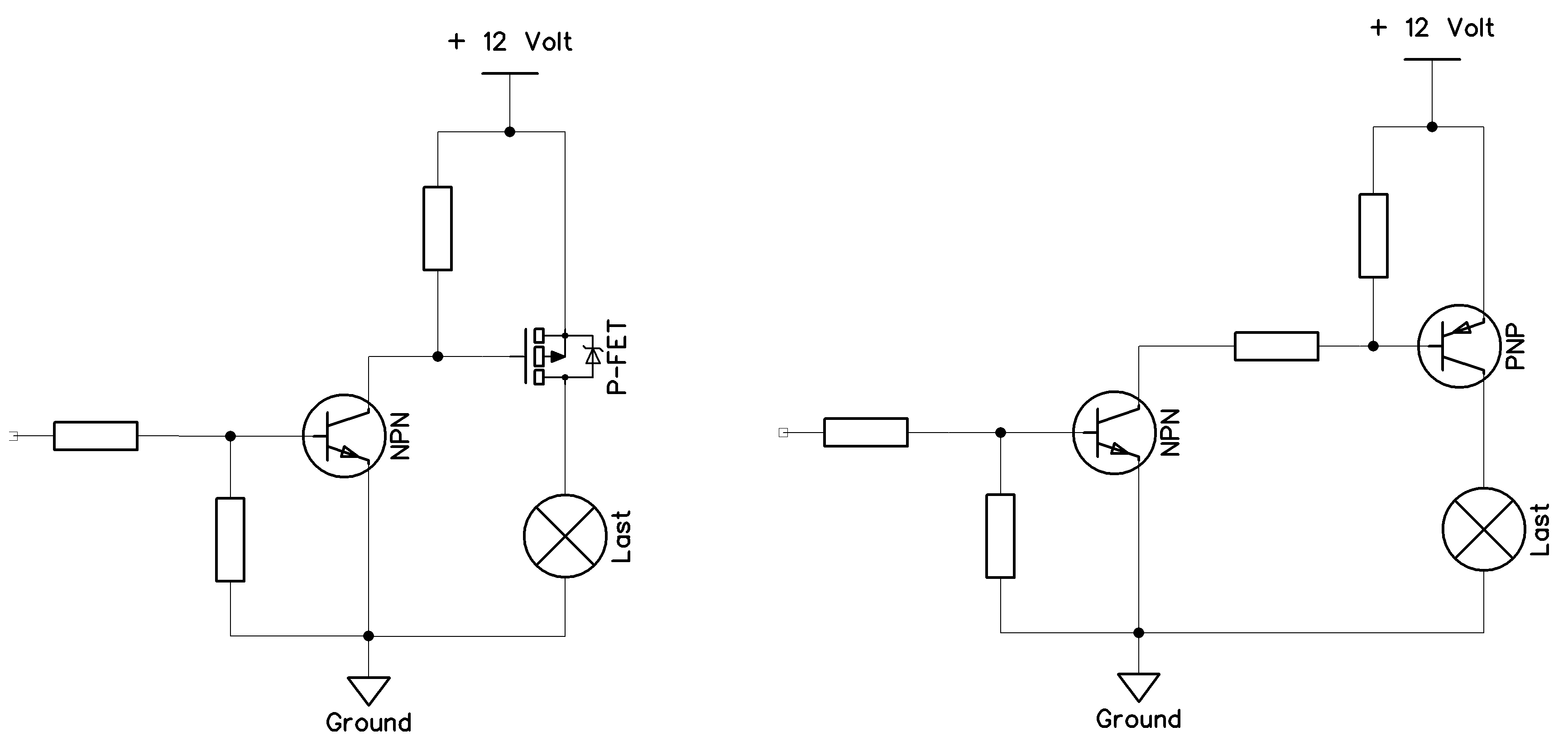

von Obelix X. (obelix)
Jeden zweiten Tag stellt hier einer die Frage, "Wie schalte ich 12V mit
einem MC".
Suche :
https://www.mikrocontroller.net/articles/Transistor#Wie_kann_ich_mit_5V_vom_Mikrocontroller_12V_und_mehr_schalten.3F

Da fehlt die Ansteuerung des PNP.

Du bist Verfechter von PhotoMOS, aber solange keine Trennung notwendig
ist, tun es auch zwei Transistoren aus dem Bastelvorrat.
> für die ADC Auswertung einen passenden Spannungsteiler oder r2r OPV zum
> Auswerten.
Er schickt 20mA durch 150 Ohm = 3 Volt, kann der ESP ohne Teiler.
Ja, am Labortisch. Um die Sache robuster zu machen, falls die
Sensorleitung einen Kurzschluß hat, sollte der 150Ohm Widerstand
zumindest 1W können, oder durch einen PTC in Serie geschützt werden. Den
ESP32 Eingang sollte man mit Dioden klemmen.
