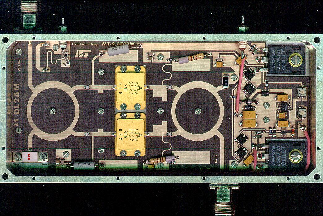

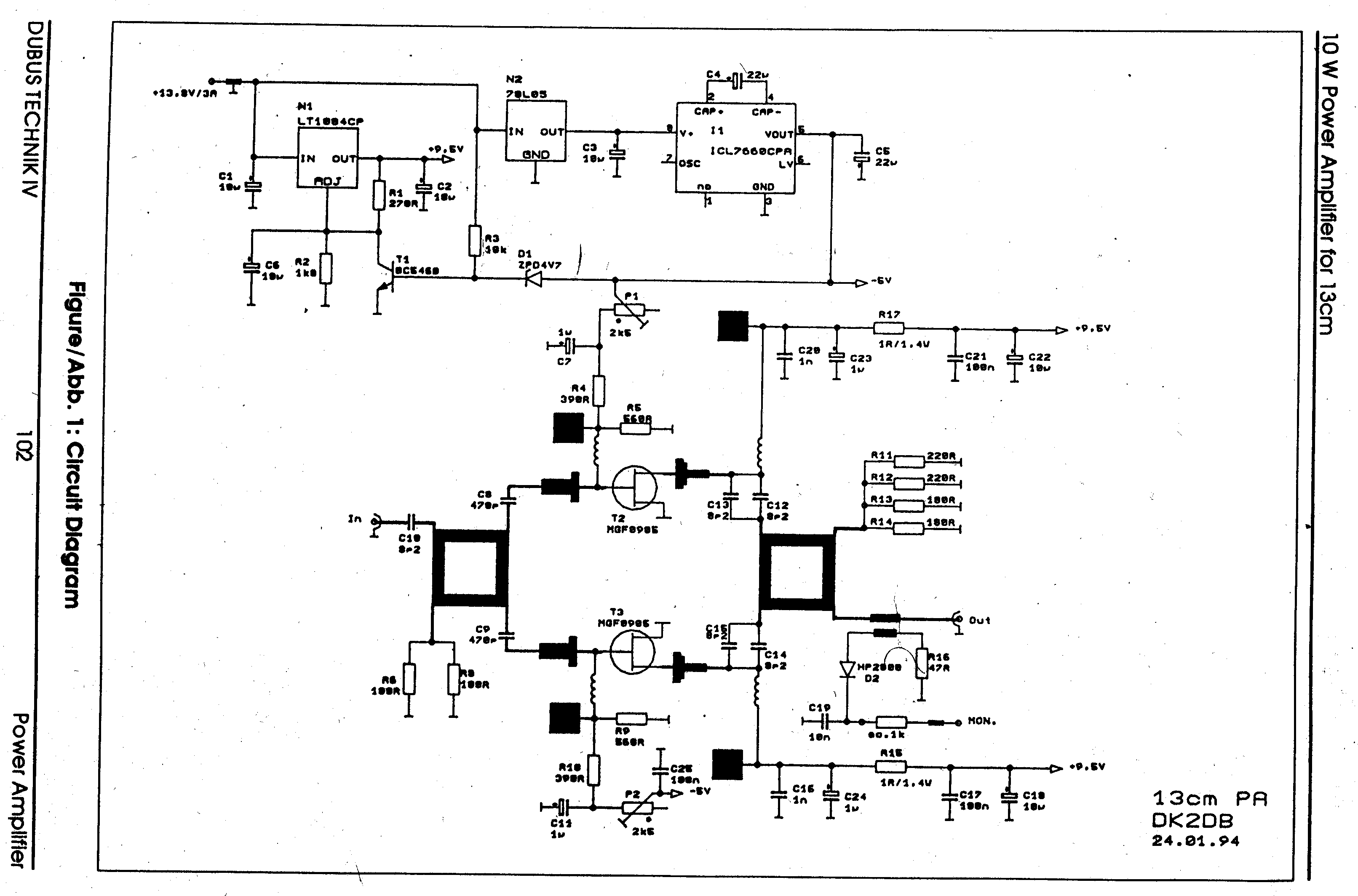

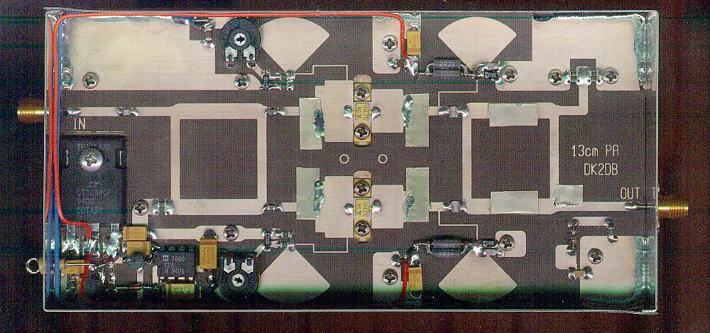

Zu meiner Anfangszeit auf diesem Band waren das noch mehrstufige
2C39-PAs. Die Treiber wurden irgenwann durch BFQ34 (oder BFQ68?)
ersetzt. Immerhin 10 W bekam man später auch aus 2 x MGF0905 (DK2DB, um
1995), was sich mit gut 70 W aus 2 x MGFS45V2527 steigerte (Sättigung,
SSB ist ok mit gut 50 W). Betrieben werden diese Verstärker mit 12 V für
den internern LDO und die negative Gate-Spannung. 75 W sind auch das
erlaubte Limit, somit habe ich mich an dieser Stelle bis heute nicht
mehr weiterentwickelt.

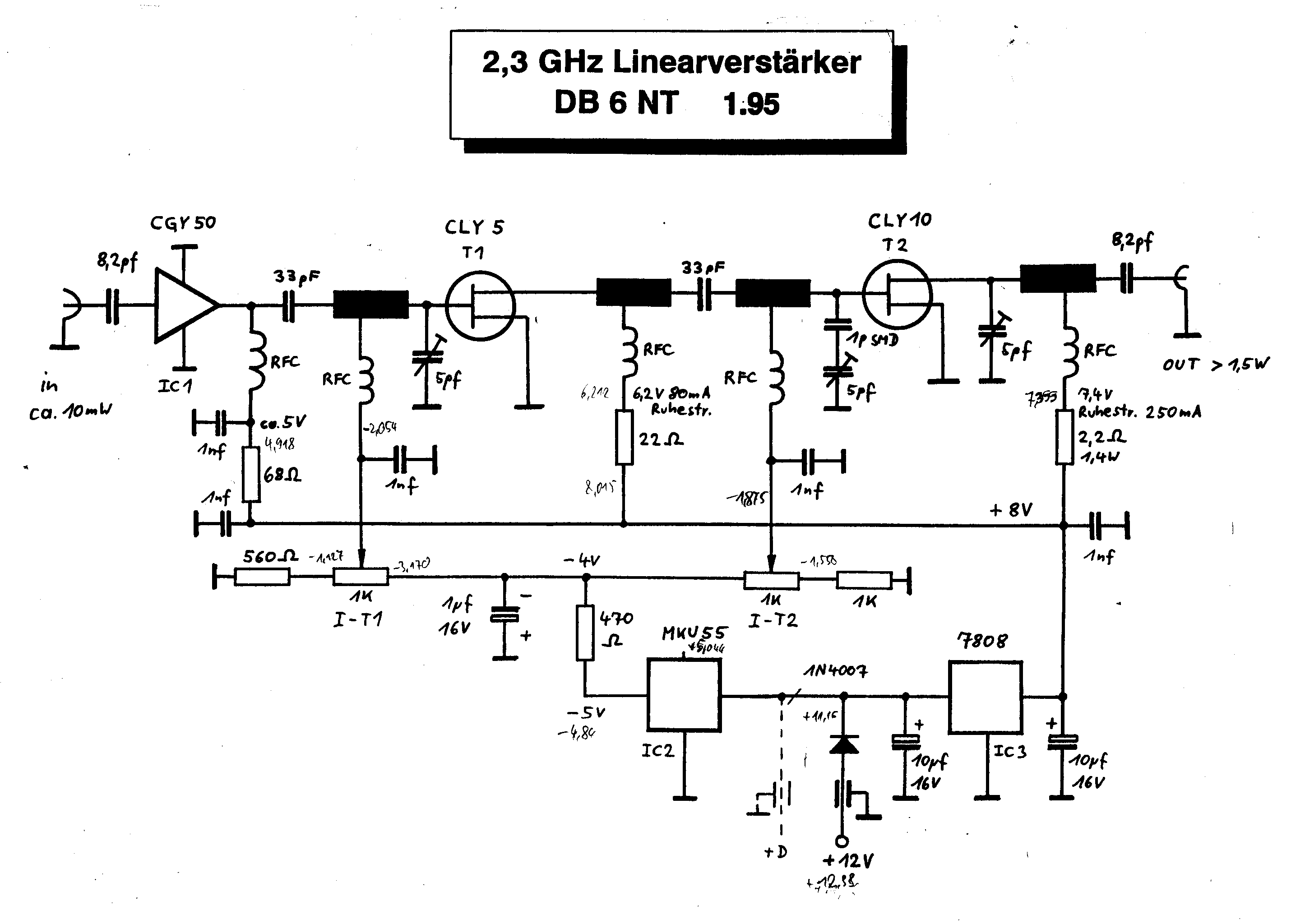

> 2 x MGF0905 (DK2DB)
genau die habe ich hier, um 2000 von Eisch-Kafka als Bausatz gekauft.
Man brauchte noch Gewindebohrer M2 und M2,5. Leicht angestaubt
Vorstufe je ein Siemens CLY50, CLY5 und CLY10, Schaltung von Michael
Kuhne DB6NT 1/1995, ebenfalls von Eisch-Kafka.
Ewalds Bauanleitung findet man im DUBUS-Buch Technik IV ab S. 101
