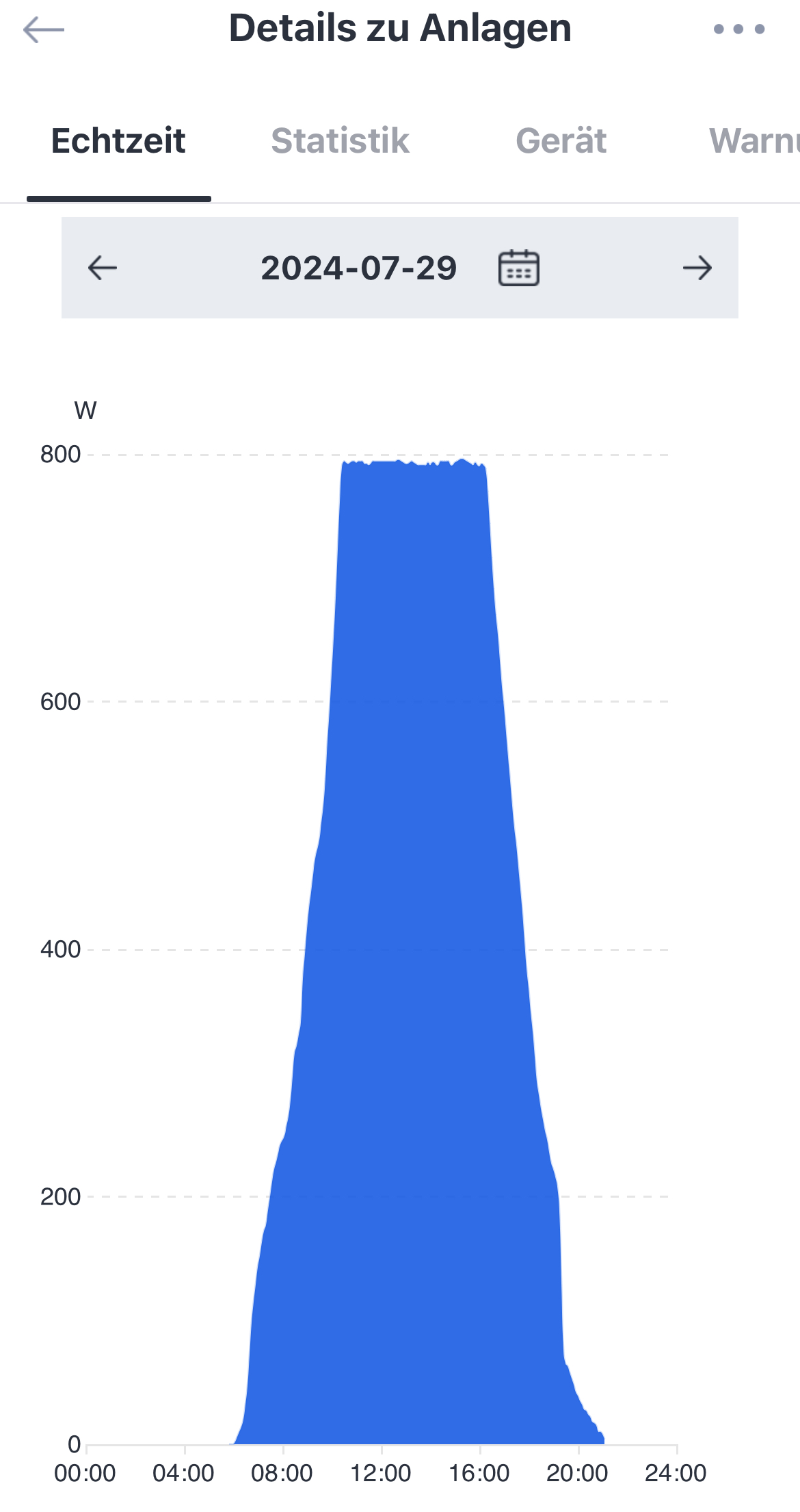

von Andreas M. (amesser)
Du könntest auch einen HMS-800 nehmen. Ein Eingang O+S, der andere
Eingang W+S. Habe gerade einen installiert mit je einmal O+W pro Kanal.
(Also 2x O und 2x W gesamt) Bei Sonne hat der hier 800W vom 9 bis 17 Uhr
geschafft...

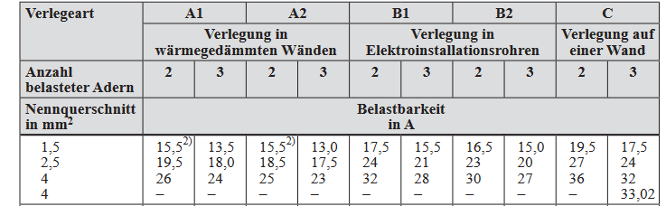

von Lucky (Gast)
Wegstaben V. schrieb:
> G. U. schrieb:
>> ich möchte hier maximale Sonnenenergie in
>> Leistung von 800VA umwandeln.
> Verstehe ich das richtig? Du möchtest "jederzeit" maximal 800W ernten?
> Selbst wenn die Zellen bei guter Bestrahlung vielleicht (5 x 400) = 2000
> Watt liefern könnten?
> Warum die Beschränkung auf 800W?
Also zum einen "Balkonkraftwerk", die Regelung sieht max.800W vor
1. weil du das auch anschließen darfst ohne SMART Zähler, d.h. der läuft
dann rückwärts
2. weil das über den Schuko Stecker angeschlossen wird, das heißt es
wird in die Steckdose eingesteckt, diese Steckdose ist jetzt aber zum
Beispiel 16A abgesichert und 1.5mm2 verdrahtet (weil Altbau) dann kann
eine andere Steckdose an der selben Sicherung ja normalerweise nur 230V
x 16A = 3680W jetzt liefert das Balkomkraftwerk 800W zusätzlich von dem
die Sicherungs "nichts weis" und man bekommt 4480W = 19.5A, da hat man
sich zu durchgerungen das als Dauerleistung als "gefahrlos" einzustufen
macht das die Situation klarer?
Bei 2000W zusätzlich würde man Leitungen mit 24.7A um mehr als 50%
überlasten
Wenn man von den neueren Regeungen ausgeht 1.5mm2 mit 10A und dann
18.7A, naja das ging um 16A ja auch gut und im Altbau sind die 19.5A ja
auch ok, da ist es dann eher Bürokratie

von Le X. (lex_91)
Woher stammt denn eigentlich diese Mär, die man momentan immer wieder
liest?
Selbst in den Fertighäusern mit Holzständerbauweise und Dämmung im
Mauerwerk (Verlegeart A) sind 13A bei 1,5² erlaubt.
Bei der im Hausbau klassischen Verlegeart, nämlich B, darf ich nach wie
vor mit 16A absichern (bei 2 spannungsführenden Leitern, also
Wechselstrom). Da hat sich nie was geändert.
Bei Verlegeart C darf ich sogar mit 16A absichern wenn 3 Leiter belastet
sind (sprich, Drehstrom anliegt). Mit anderen Worten: 1,5² dürfen bei
geeigneter Umgebung sogar für CEE-Dosen (Volksmund: "Starkstromdosen")
benutzt werden.

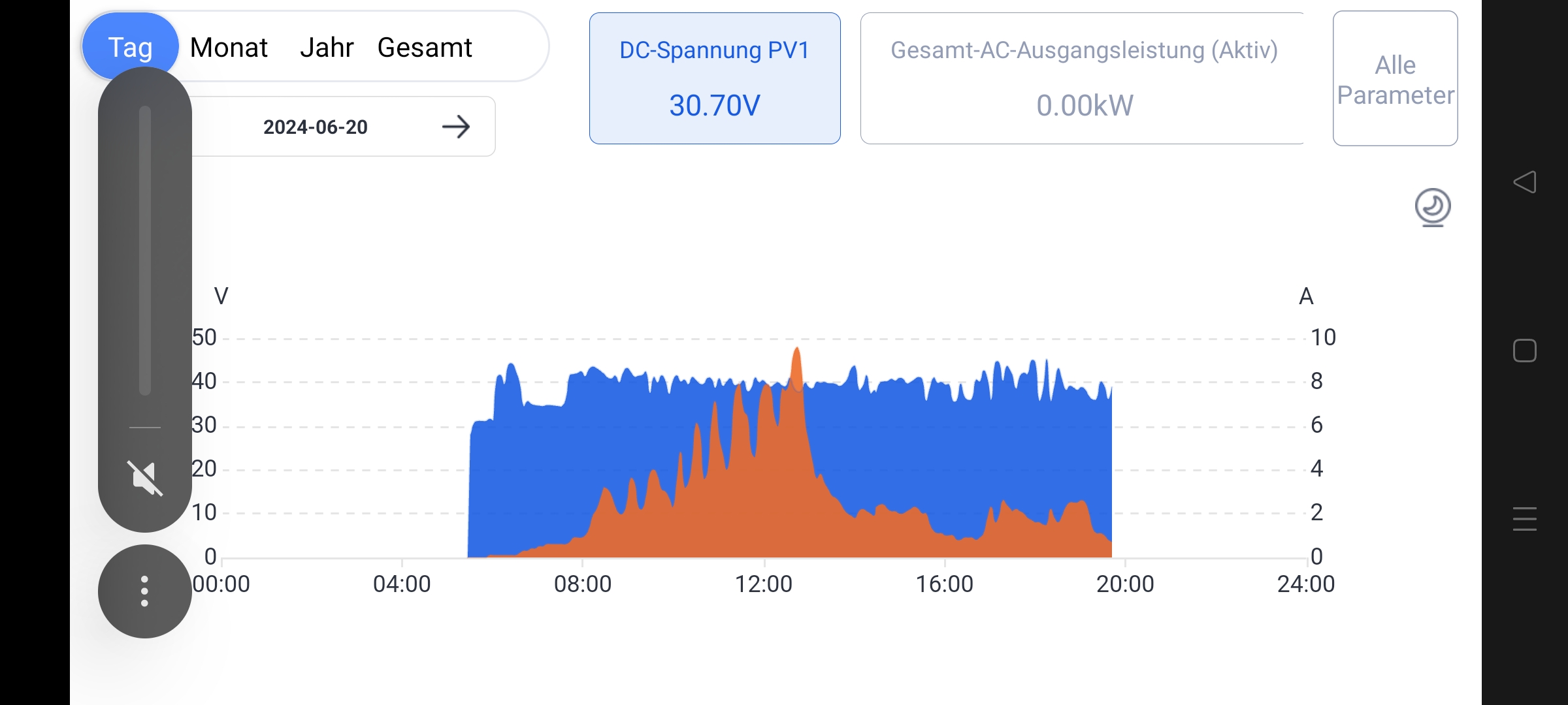

von Re D. (Gast)
Gtx F. schrieb:
> Was bringt es wenn 4 einzelne strings je 15Volt haben und der WR erst ab
> 25V arbeit?
Komisch, bei mir haben die einzelnen Module schon kurz nach
Sonnenaufgang 30 V, bloß der Strom ist doch sehr überschaubar. Wie
kommst du auf die 15 V?
von Re D. (Gast)
Hier noch ein Bild.
von G. U. (picocontroller)
Re D. schrieb:
> Hier noch ein Bild.
Wie viele Solarpanels hast du und in welche Richtung sind sie
ausgerichtet? Wie viele kWh speist du pro Tag/Woche/Monat ein?

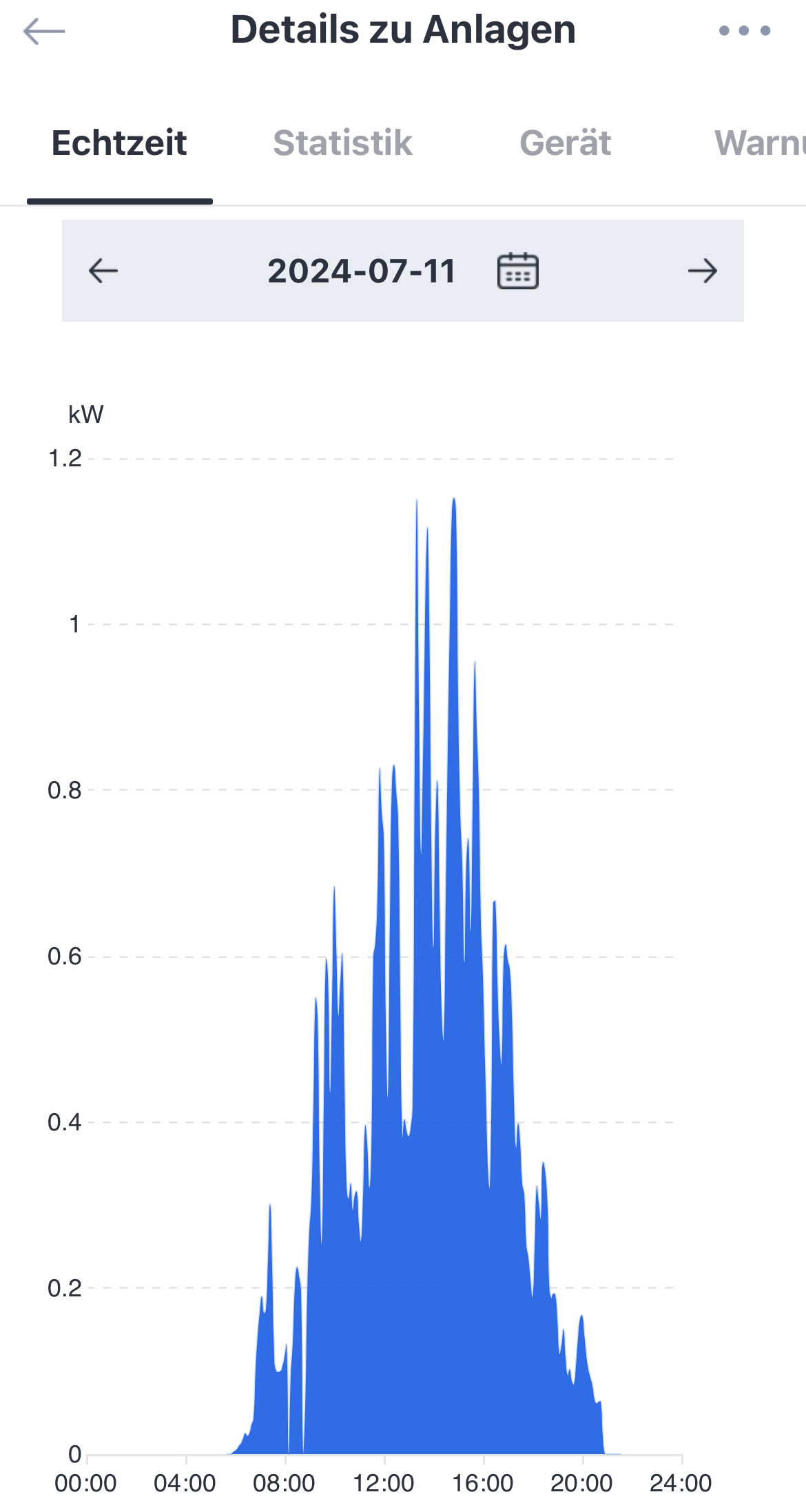

Mit der in der Handskizze dargestellten Konfiguration oder folgender
Aufstellung:
1. Solarpanel (Ost) mit einer Neigung von ca. 20 Grad
2. Solarpanel (Süd) mit einer Neigung von ca. 20 Grad
3. Solarpanel (Süd) mit einer Neigung von ca. 10 Grad
4. Solarpanel (Süd) mit einer Neigung von ca. 5 Grad
5. Solarpanel (West) mit einer Neigung von ca. 5 Grad
Ost und West sin parallel geschaltet.
erreicht die Anlage tagsüber eine Spitzenleistung von 1200 Watt,
selbstverständlich ohne Drosselung. Derzeit ist die Anlage auf 800 VA
gedrosselt und erzielt folgende Erträge:
- Mindestens 2,2 kWh bei 100% Bewölkung oder Regen
- Maximal 7,5 kWh bei klarem Himmel

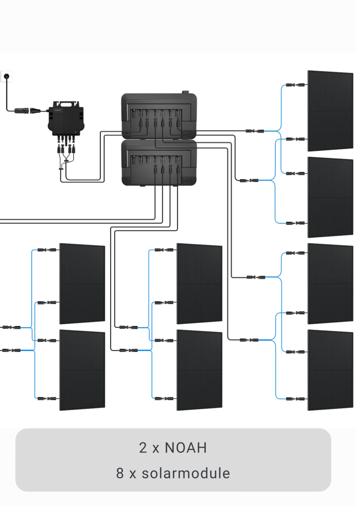

Ist eine solche Konfiguration überhaupt als Balkonkraftwerk zulässig?
Siehe Bild.
8x Solarmodule à 400 Watt = 3200 Watt
2x Speicher mit je 2 kWh und jeweils 2 Trackern à 900 Watt
1x Wechselrichter mit 800 VA
Ich habe gehört, dass Balkonkraftwerke nur bis 2000 Watt zulässig sind.
von Michael B. (laberkopp)
Nein.
Wäre jetzt einfach gewesen, selbst nachzuschlagen.
"Denn maßgeblich ist in diesem Fall nicht die Gesamtmenge an erzeugtem
Strom auf dem Dach oder Balkon, sondern die Leistung des
Wechselrichters. Er darf ab 2024 maximal 800 Watt Leistung haben,
während die Solarmodule insgesamt bis zu 2000 Watt erreichen dürfen"
Melde es halt als ordentliche PV Anlage an.

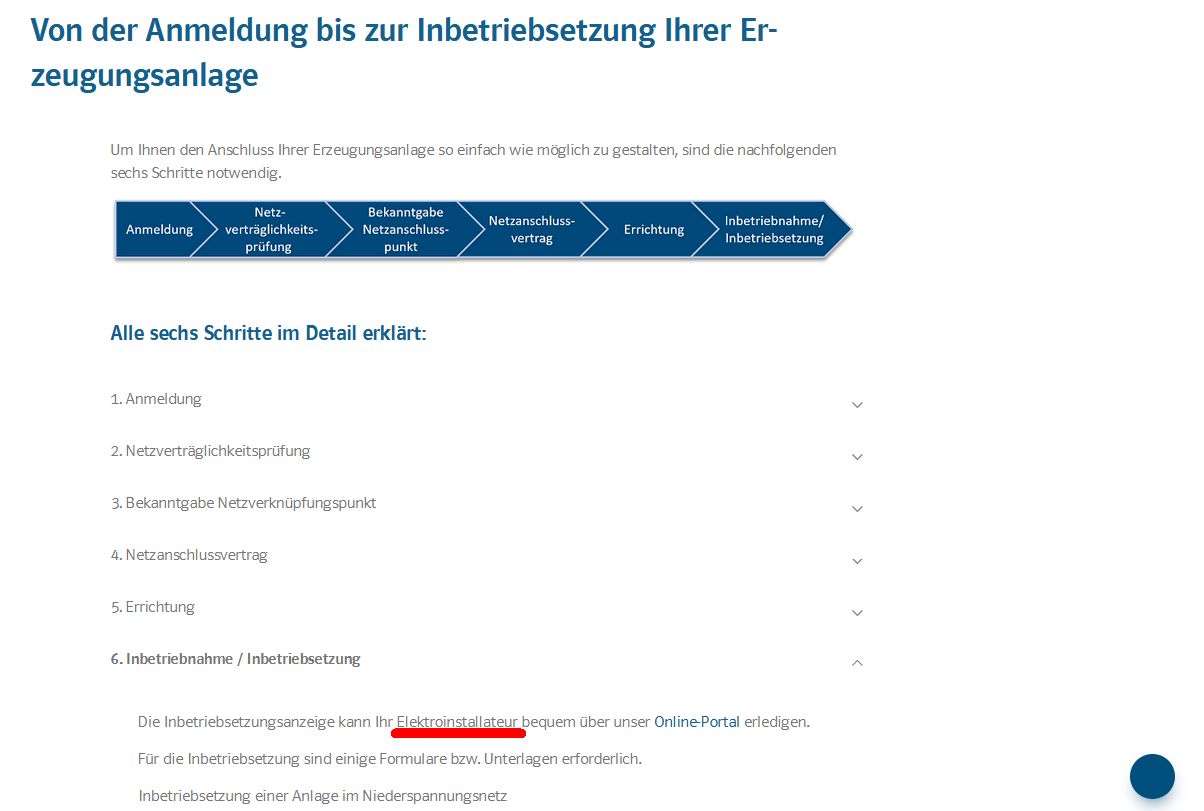

Weil man diesen kleinen 800W Wechselrichter ohne kostentreibendes
Brimborium wie Installationsunternehmen, ggf. Ertüchtigung des
Zählerplatzes und ähnliche Maßnahmen, einfach an die nächste
Schukosteckdose anschließen darf?
Allerdings ist das wirklich nur eine sehr vage Vermutung meinerseits, da
dieses Vorgehen sicher nicht überall funktionieren wird.
Denn nicht bei jedem Netzbetreiber ist eine einfache Anmeldung durch
Privatpersonen überhaupt möglich. Hier z.B. definitiv nicht! (siehe Bild
oben)

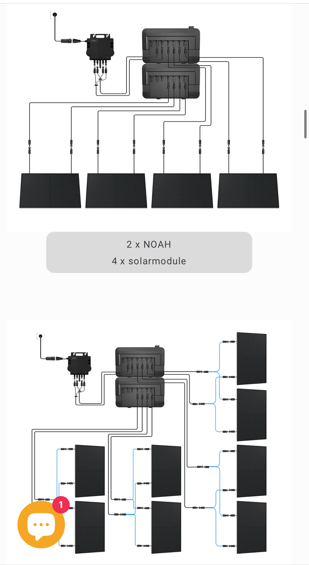

Michael B. schrieb:
> Darfsf du ja auch, bis 2000Wp anmeldefrei.
> Nur eben nicht 3200Wp wie unser picocontroller.
Das habe ich auch gelesen und verstanden, aber ich verstehe nicht, warum
ich die obere Schaltung mit Schuko verwenden darf und die untere nicht.
Siehe Bild.
Technisch sind beide Systeme identisch und arbeiten unter 60V. Der
einzige Unterschied ist ein zusätzlicher Akku und 4 Panels . Die
Einspeisung erfolgt weiterhin mit 800VA.
G. U. schrieb:
> aber ich verstehe nicht, warum ich die obere Schaltung mit Schuko
Macht nix, muss man nicht verstehen, ist Gesetz.
Du hast nur die Wahl dich dran zu halten oder eben nicht
von Re D. (Gast)
> Siehe Bild.
Da hast du unseren lieben VDE noch nicht gefragt. Die Experten haben
nämlich herausgefunden, dass der 800 W Wechselrichter mit mir 800 Watt
Solarmodulen betreiben werden darf, sonst könnte zu oft Höchstleistung
am Schokokreis anliegen.

Ich kann euch versichern, dass die Anlage mit den Ausrichtungen
Ost/Süd/West kurzzeitig bis zu 1200 Watt erreicht, siehe Screenshot. Ich
habe die Drosselung kurzzeitig deaktiviert und getestet. Mit einer
Drosselung auf 800 VA erzeugt die Anlage an einem klaren Sommertag etwa
7,5 kWh, was ebenfalls auf dem weiteren Screenshot zu sehen ist.

von Stephan (stephan_h623)
G. U. schrieb:
> Mit einer
Dann ist das Problem aber doch keines.
Screenshot #2 liefert doch prima die gewünschten 800W.
