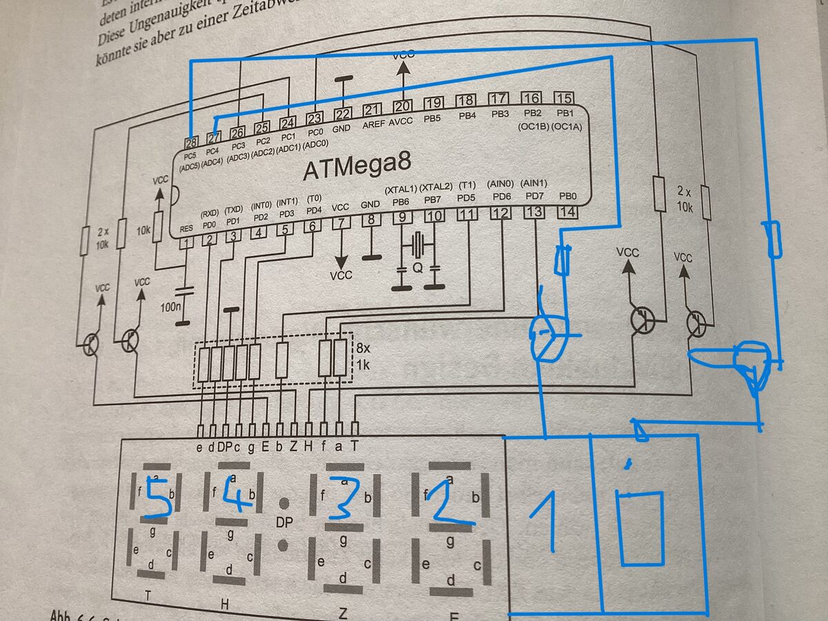

Liebe Forum Teilnehmer Habe folgendes Problem. Ich möchte eine funktionierende Uhr "Stunden+Minuten" erweitern so dass sie auch Sekunden anzeigt. Den Quellcode habe ich mit meinen bescheidenen Programmierer Kenntnissen erweitert. Leider nur mit mäßigem Erfolg. Die Sekunden werden zwar angezeigt "die laufen nach 59 bis 99 weiter" und die restliche Anzeige ist ein "CHAOS". Im Anhang findet Ihr den Schalt- plan sowie die Quelltexte. Die Erweiterungen sind farblich hinterlegt. Die Anoden der Anzeige habe ich folgender maßen angeschlossen. E=PC5;Z=PC4;H=PC1;T=PC0;ZT=PC2;HT=PC3; Für eine Hilfe wäre ich danbar. Gruß Wilfried
#7688479
Dein Quelltext möchte 6 Stellen, dein Schaltplan hat nur 4 Stellen, das geht logischerweise nicht.
Dann flickst du mal die Sekunden rechts und mal links an die Zahl.
Die Zahl number wird dadurch grösser als 2359, nämlich 235959, zu viel für ein 'int' der maximal 32767 fasst.
Die Hälfte vom Quellcode, auf dem interruptgesteuert die Stellen der Zahl verteilt werden, fehlt. Will man 2 Stellen mehr, muss der natürlich auch geändert werden.
Die Ziffern werden bei 6 statt 4 Stellen noch dunkler, schon so laufen sie mit durchschnittlich nur 750uA.

Gast #7688492
Es fehlt latuernich noch zwei Transistoren um das Multiplexing von vier auf sechs Stellen zu erweitern.
TO: Hast Du einfach ein paar Sieben-Segment-Displays parallel geschaltet? Das geht nicht.

Und zeichne erstmal Deinen Schaltplan auf 6 Digits erweitert. Vorher kann man das ja nicht programmieren.

Hi Um ein Programm so zu erweitern, damit auch eine erweiterte Hardware angesteuert werden kann, solltest du die Programmiersprache verstehen. Wenn ein Programm gut modular aufgebaut ist, dann ist es in der Regel kein Problem. Manchmal ist es aber besser, das Programm neu zu schreiben. Erstens, man lernt die Sprache, zweitens, man versteht das Programm. Dazu einfach mal einen brainstorm was gebraucht wird: Einen Taktgeber 1 Sek. Zwei Speicher jeweils 6 stellig für Zähler und Dekoder. Nun zählst du einfach die Sekunden und überträgst bei 9 nach 0 sowie eins in die Zehner-Stelle. Zehnerstelle von 5 nach 0 und eins in die Minute. 9 nach 0 Minutenzehner +1. Minuten 5 nach 0 + Stunde 1. Nun wird es ein wenig komplizierter, weil ja nach 23 ein neuer Tag mit Stunde 0 beginnt. Ist die Zehnerstunde <2 muss die einer Stunde bis 9 zählen, bevor die Zehnerstunde um eine erhöht wird, Ist die Zehnerstelle der Stunden >1 setzt du beim Übergang von 3 nach 4 alles auf 0. damit wäre dein Zeitzähler fertig. Kommt nun die Anzeige. Die rufst du entweder in jedem Zyklus auf, oder noch besser, alle 10 ms per Interrupt. Anzeige ausschalten, nächste Stelle adressieren Anzeigemuster aus dem Variablenpuffer in den Ausgabeport laden. Nächstes Segment ansteuern und Anzeige einschalten. Jetzt hast du zwei Module, ein Zählermodul mit den Zeitwerten und ein Ausgebemodul mit der Zeitanzeige, die ja ganz anders aufgebaut ist, eben Siebensegment. Nun brauchst du nur noch die Verbindung herstellen, das reicht, wenn du es in den Programmzyklus einbaust. Dazu brauchst du 10 Speicherzellen, die du mit dem Anzeigemuster der Siebensegmentanzeige von 0 - 9 belegst. Nun nimmst du die erste Stelle deines Zeitzählers, lädst den Wert, holst die Anfangsadresse deines Matrixpuffers, addierst den geladenen Wert dazu und holst aus dem Matrixpuffer das Anzeigemuster. Dieses legst du in den Ausgabepuffer. Das machst du mit jeder Stelle. Ich kann dir keinen C-Code liefern, das musst du schon selber machen, aber mit diesem Fahrplan solltest du es schaffen. Gruß oldmax

Moderator (Firma: Titel) Persönliche Seite #7694443
Wilfried schrieb:
Ich dachte jemand schaut sich den original Qeueltext sowie meine Änderungen an
Weil du dich damit offenbar sehr, sehr schwertust, habe ich für dich mal deinen Quellcode wieder in C-Files umgewandelt und hier angehängt.
Zum grundlegenden Problem wurde schon etwas gesagt: in einen int16_t passen nur Zahlen von 0 bis 65536. Das kann nicht funktionieren, wenn du damit dann 24 x 3600 = 86400 Sekunden pro Tag darin unterbringen willst. Oder viel schlimmer noch, Zahlen bis zu 235959, weil du das augenscheinlich ja irgendwie mit Divisionen durch Zehnerpotenzen auf die einzelnen Segmente aufteilen willst.

Ich habe meinen Code zur Uhr dort mal zum Test laufen lassen:
In der Console (siehe Anhang) sieht man dann den tadellosen Ab- und Überlauf an den Minuten-, Stunden- und Tagesübergängen.
Und die 6 Stellen der Uhr jetzt auf die Anzeige zu multiplexen, statt auf der Console auszugeben, dürfte kein Problem mehr sein.
Ich habe das mal mit in deinem Code gändert. Das sieht jetzt gut aus:
Der kleinstmögliche Ansatz ist es, wenn nur die Übergabe zum number_output() korrigiert wird. Ich habe aber auch noch die Uhr selber ein wenig geradegezogen und den Sekundenzähler aus dem Timerinterrupt rausgenommen.
