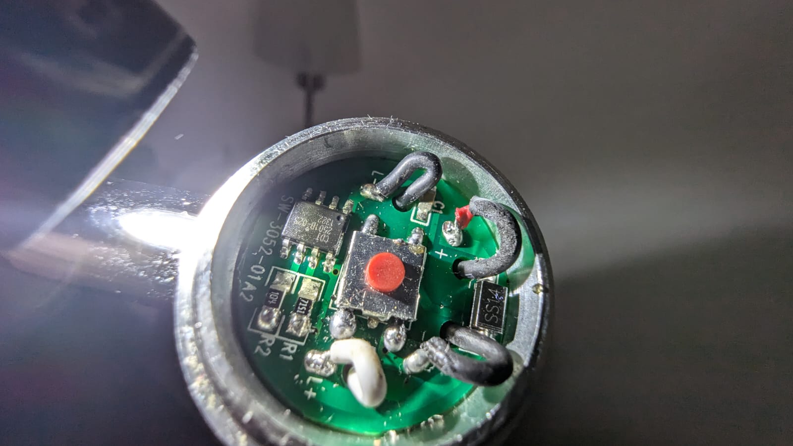

Das ist eine simple Schaltung für eine zweistufige Umschaltung einer
Leselampe, zunächst war der Taster in Verdacht, der ist aber OK.
Die Lampe geht beim Drücken des Tasters an, aber nicht wieder aus und
dimmt auch nicht mehr. Entfernt man kurzfristig die Netzspannung geht
die Lampe sofort wieder an, entfernt man die Netztspannung länger bleibt
die Lampe dunkel, läßt sich aber wieder einschalten.
Mit anderen Worten die Auswahl mittels des Drucktasters funktioniert
nicht mehr.
Ich habe den IC in Verdacht, nur bin ich nirgends fündig geworden. Auch
Googlesuche Foto hat nichts gebracht.
Dankbar für jede Hilfe
von H. H. (Gast)
LED Treiber.

von H. H. (Gast)
Alfred H. schrieb:
> woher bekommt ich das Teil?
Keine Chance.
Die bei Aliexpress angebotenen sind solche mit der nervigen
Schnellblinkfunktion und anderem Pinout.
Du wirst also auf eine andere Elektronik umrüsten müssen.

von Manfred K. (4for)
was ist denn sonst noch auf der Platine? Foto?
von Alfred H. (alfred_h252)
Vielen Dank für eure Ratschläge und Ideen, die Platine enthält fast
nichts (1 Schalter, 2 Widerstände, 1 Diode). Das Ding gehört einem
Freund, ob er mit der Blinkfunktion leben kann wage ich zu bezweifeln,
schließlich ist das eine Leselampe. Da das Teil ca. 200 Tacken gekostet
hat, wollte er es nicht gleich entsorgen.
Bild der Platine in der Anlage.
Ich habe Beziehungen nach Hongkong, vielleicht frage ich da mal nach.
von H. H. (Gast)
Dann frag mal nach dem CDT2501B-02S.
Auch der Suffix muss exakt stimmen!
Ansonsten bleibt wohl nur eine maßangefertigte Elektronik als Ersatz.

von Heinrich K. (minrich)
Schau mal ob das Blinken ein duty cycle von 50% hat, die LED also genau
solange an ist, wie aus, und ob dieses Spiel sich konstant wiederholt.
Dann ist einfach nur der externe Widerstand hinüber, der die
Oszillatorfrequenz mitbestimmt.
Das IC arbeitet dann zig-hundertfach zu langsam, statt dimmen (halbe
Leistung) ergibt das Blinken mit voller Leistung.
Also zur Beruhigung, die SMD Widerstände sind OK und auch der Taster ist
OK,
Bei einem Tastenprellen würden sich bei Betätigen der Taste mehr oder
weniger zufällige Zustände einstellen.
EIN ist OK (Helligkeitsschwankungen sind nicht zu beobachten)
DIMMEN und AUS funktionieren nicht.
1. Netzstecker rein -> Lampe bleibt AUS
2. Taster drücken -> Lampe geht AN
3. Taster beliebig oft drücken -> Lampe DIMMT nicht, sondern bleibt AN.
4. Netzstecker raus sofort wieder rein -> Lampe EIN - weiter bei Pkt. 3
5. Netzstecker raus ca. 20 Sekunden warten -> AUS - weiter bei Pkt. 1
Meiner Meinung nach funktioniert die interne Schaltung welche den Strom
reguliert (Konstantstromquelle?) nicht mehr, also entweder EIN oder AUS.
AUS nur wenn man die Schaltung geraume Zeit vom Netz trennt.
Ganz offensichtlich muss die Spannung aus dem Netzteil zunächst fast
vollständig abfallen ehe die Schaltung AUS bleibt
Also:
Entweder Netzschalter einbauen oder
den CDT2501B-01V ausprobieren mit zusätzlicher Blinkfunktion oder
die Schaltung durch eingene Konstruktion ersetzen oder
das Ding entsorgen
So jetzt nochmals vielen Dank ich denke es ist alles gesagt.

von Rainer W. (rawi)
Ob die Stromregelung funktioniert, sollte sich doch feststellen lassen,
da sich der Strom lt. Datenblatt umgekehrt proportional zu R_Set
verhalten soll (S.5).
Kurzzeitig darf man sicher den Strom um vielleicht 30% erhöhen, indem
man einen passenden Widerstand parallel zu R_Set hängt und guckt, ob die
Helligkeit entsprechen zunimmt (jedenfalls, wenn das Netzteile liefert).
