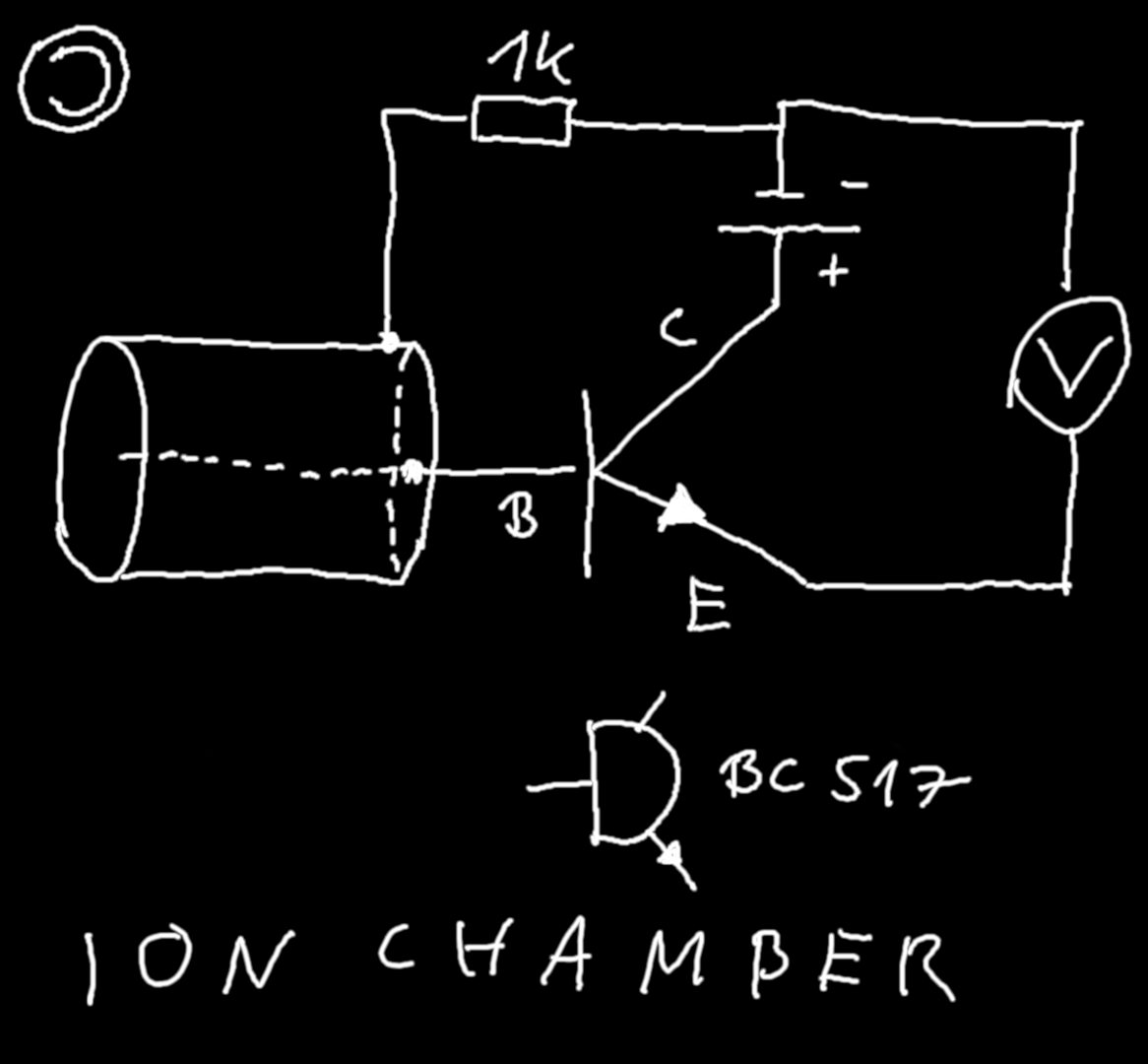

Idee Nr3:
Das andre ist eine etwas aufwändigere Bastelei. Und zwar eine Blechdose
die innen nicht beschichtet ist und somit eine leitende Oberfläche hat.
Oben rein kommt ein kleines Loch, durch das ein langer Draht geführt
wird, der an die Basis eines Darlington Transistors gelötet ist. Die
Idee ist, dass die Luft innerhalb der Dose ionisiert wird und somit
Elektronenaustausch zwischen Basis und Emitter stattfinden kann und
somit der Transistor leicht durchschaltet und die Spannung mit dem
Multimeter im 2mV-2V Bereich gemessen werden kann. Also es funktioniert
wenn man den Draht und die Dose mit den Händen brückt, oder ein
Feuerzeug reinhält. Allerdings fehlt mir noch etwas was strahlt, und ich
denke mal das müsste relativ stark sein, damit man etwas erkennt. UVC
Strahlung und O3 Ozon Generator
(https://www.youtube.com/results?search_query=bigclive+ozon+generator)
müsste auch messbar sein.

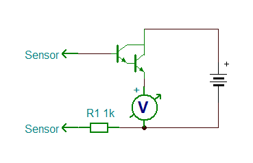

Was ich mal stark anzweifeln möchte, wenn man die gezeigte Schaltung
ernst nimmt. Ich habe mir mal erlaubt die umzuzeichnen (Anhang), und da
sieht man sofort, daß da niemals Strom durch den BC517 fließt, erst
recht nicht, wenn man die Dose mit den Händen brückt.

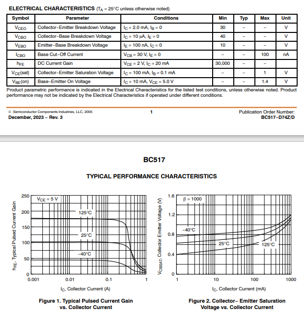

Allerdings... wenn man sich das ONSemi Datenblatt des BC517 ansieht
(auch ausschnittweise im Anhang), dann ist wohl alles möglich.
von Der G. (Firma: schlechthin) (gastgeber)
Man kann die Funksignale mit Alufolie blocken, einfach oben und unten
zumachen mit gewöhnlicher Alufolie. Dann kann man aber nur gamma und
beta messen, kein alpha. Für Alpha vorne einfach ein feines Mesh nehmen.
Da man meistens eh schon alles da hat sind 50 cent noch übertrieben.
Guter Tipp mit dem Fotofilm.

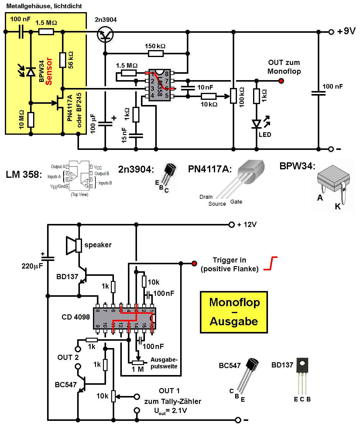

Günstige-Zählrohr-Ersatzbausteine z.B. mit Fotodiode oder
Gasentladungslampe als Zählrohrersatz gibt es z.B. bei Kainka zu
bewundern:
https://www.b-kainka.de/bastel76.htm
https://www.b-kainka.de/bastel131.html
Elektor hat das mal aufgegriffen und als Projekt veröffentlicht:
https://www.elektormagazine.de/magazine/elektor-113/56804
Zitat: "Im Juni 2011 haben wir in Elektor ein bemerkenswertes
Strahlungsmessgerät veröffentlicht, das ohne ein teures und meistens
schwierig beschaffbares Geiger-Müller-Zählrohr auskommt. Autor Burkhard
Kainka (für regelmäßige Elektor-Leser kein Unbekannter) zeigte dort,
dass eine simple Fotodiode und nur wenig Elektronik genügen, um
erhöhte radioaktive Strahlung nachzuweisen. "

von Εrnst B. (ernst)
Die BPW34 hatte ich oben verlinkt, kostet leider bei Reichelt schon 51
Cent und reißt damit das Preislimit. Dazu dann noch Transistoren und
Klinkenstecker... Schon ist man bei >1€.
Hätte aber gegenüber den Konservendosen-Umbauten vom "G." den Vorteil,
dass es tatsächlich funktioniert.

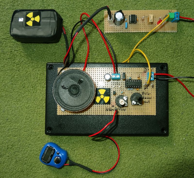

Hier ist noch eine Anleitung aus Stuttgart von Bernd Laquai, Mai 2012:
http://www.opengeiger.de/StuttgarterGeigerleV1.pdf
