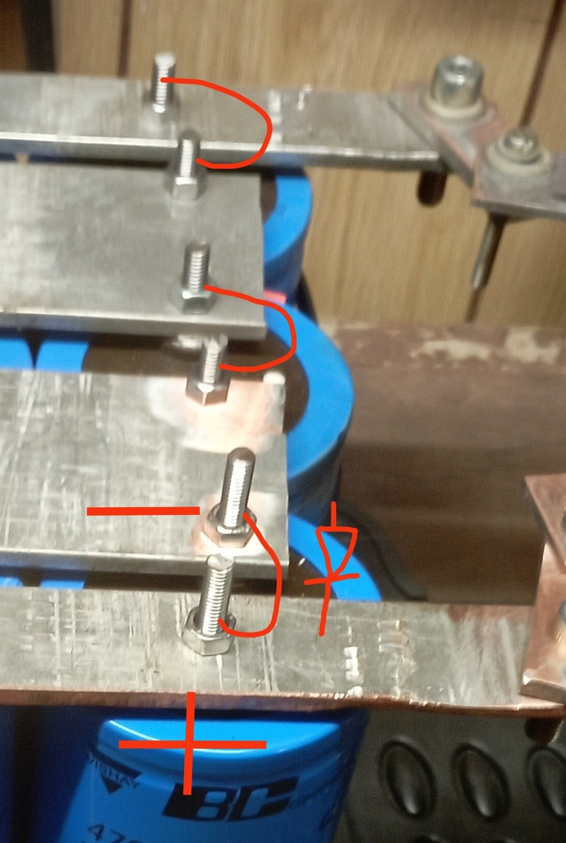

Hallo Leute, bin neu hier und direkt vorab ich bin kein Elektriker. Ich
habe als Hobby kürzlich eine Kondensatorbank gebraucht. 700V 5000uf. Wie
bereits gesagt es ist ein Hobby und ich bringe damit dünne Drähte zur
Detonation. Wenn ich die Bank auf 600-640V auflade und einen 0,2mm
dicken Kupferdraht auf die Kontakte lege gibt es einen lauten Knall und
der Draht ist weg, also genau wie es sein soll.
Doch immer häufiger passiert es das es nur ein leichtes Pitch Geräusch
macht. Der dünne Kupferdraht ist trotzdem weg aber die Kondensator bank
hat grade mal 6-8Volt frei gegeben. Manchmal passiert das 3-4 mal
hintereinander. Meine Frage ist warum? Wo liegt der Fehler. Eigentlich
ist die vorher nachher Messung 600V und nach der Entladung durch den
dünnen Kupferdraht sind noch 120V über.
Doch wie gesagt manchmal macht es anstatt Boom nur pitsch und es sind
warum auch immer nur 6-8Volt durch den Draht geflossen. Kennt jemand den
Grund?
Ich werde daraus einfach nicht schlau.
Welche Drahtstärke und welches Material würdet ihr eigentlich für solche
Tests empfehlen?
Die Folgefrage ist ich benötige ein Ladegerät für meine Zukünftige
Kondensatorbank das regelbar ist von 500-2kV. Ich wollte mal hören ob
jemand irgendwelche preisgünstigen Ideen hat sowas billig selbst zu
bauen.
Danke für jede Art von Hilfe.

Robert schrieb:
> einen 0,2mm dicken Kupferdraht
0,2mm ist nicht "dick"!
Sondern das sind nur lausige 200µm. Und damit grade mal doppelt so
"dick" wie ein "dickes" Haar.
> Der dünne Kupferdraht ist trotzdem weg aber die Kondensator bank hat
Das dürfte sogar der Normalfall sein. Denn zum Verdampfen von so einem
hauchdünnen Drähtchen ist nicht viel Energie nötig.
Die Ausnahme ist wohl eher der Fall, wo es einen lauten Knall gibt. Denn
der Knall kommt nicht von dem bisschen Kupferhauch, sondern von dem
Plasma, das sich entzündet und vom Lichtbogen, der dadurch entsteht und
bis hinunter zu niedrigen Spannugen stehen bleibt und die entsprechende
Hitze entwickelt.

von Robert (arc1991)
Warum habe ich genau diese Art von Reaktion befürchtet. Erstmal, was ein
dummes Hobby ist oder nicht, entscheidet die jeweilige Person. Manche
sammeln Briefmarken, was in meinen Augen total dumm bzw. langweilig ist.
Zum Thema Gefahr. Eure Anmerkungen in allen Ehren, aber ich bin mir der
Gefahren bewusst und ich habe mehr Sicherheitsvorkehrungen getroffen als
ihr ahnen könnt. Ich weiß, auch sollte ich je einen Fehler machen oder
sogar an beide Kontakte zeitgleich kommen (sind Gleichstrom
Kondensatoren) wird mich diese Kondensatorbank mit hoher
Wahrscheinlichkeit aus dem Leben befördern. Ich bin mir dessen bewusst
und ich bin nicht nur vorsichtig. Nein ich habe ne Menge Respekt und
selbst etwas Angst vor dem, was ich da zusammen gebaut habe und das ist
auch gut so.
Zum Thema Laden, ich habe einen Mikrowellentransformator ausgebaut. Ich
überlege, ob ich den mit einem regelbaren Stelltrafo ansteuere und die
Hochspannung vom Mikrowellentransformator mit einem Gleichrichter gleich
richte, um dann den Gleichstrom zum Laden der zukünftigen
Kondensatorbank zu verwenden.
Meine ursprüngliche Frage ist immer noch die gleiche. Ich lade die
Kondensatorbank auf z. B. 620V. In den meisten Fällen knallt es richtig
laut, wenn ich den dünnen Kupferdraht (0,2 mm) auf die Kontakte lege und
die vorher nachher Messung ergibt, dass 500V geflossen sind. Doch
manchmal macht es nur pitsch, der dünne Kupferdraht ist zwar trotzdem
weg, aber die Kondensatorbank hat nur 6-8V verloren anstatt die üblichen
500V. Warum ist das so?
Ich habe ein Elektriker im Bekanntenkreis. Ich habe es ihm sogar
vorgeführt und selbst er hat keine Erklärung für dieses komische
Phänomen.
Ich kann heute Abend mal ein Foto von der Kondensatorbank machen. Obwohl
ich nicht sehe wie das helfen soll.

von Georg M. (g_m)
Robert schrieb:
> Warum ist das so?
Manchmal tritt die Gasentladung auf, manchmal nicht.

von Peter R. (pnu)
Zur ersten Information: etwa 1 Joule wird von VDE als gefährliche Ladung
eines Kondensators genannt, bei einigen hundert Volt Kondensatorladung.
Dann rechne mal die Energie W=1/2 CU² bei 700V und 5000µF aus. (1,22 kJ)
Dann bekommst du eine Vorstellung wie weit du dich im Gefahrenbereich
befindest.
Beim 0,2-mm Draht wandelt es im geringsten Fall den Draht zu Dampf um
und es wird aus dem Kondensator nur die Energie zum Verdampfen des
bisschen Kupfers umgesetzt dann erlischt der Lichtbogen mit relativ
wenig Wumms.
Im ärgeren Fall entsteht ein Lichtbogen, der sich durch sein eigenes
Brennen aufrecht erhält, weil ja O2, N2 usw. ionisiert werden und auch
das ionisierte Cu-Gas  den Lichtbogen aufrecht erhält. Auch ein bisschen
Lackdampf oder Fett kann da die Bildung des Lichtbogens ändern.
Das geschieht aber praktisch unvorhersagbar, abhängig von
Strömungsrichtung des "zündenden" Cu-Dampfs und dem Magnetfeld des
Stroms.

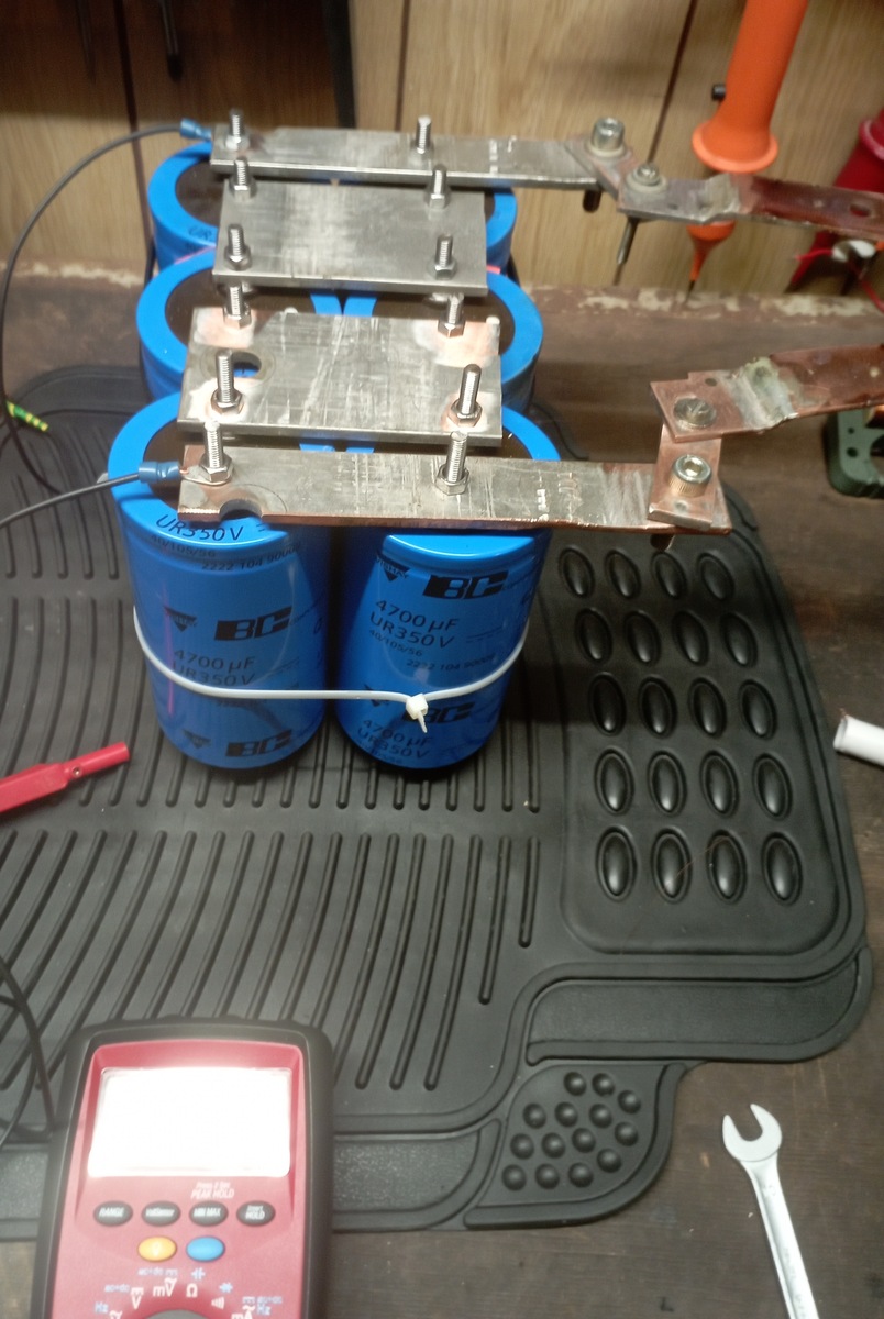

Wir haben ja noch kein Bild von dem Aufbau gesehen aber evtl. verkokeln
dein Kontakte und haben damit höhere Übergangswiderstände. Das
beeinflusst den Stromfluss durch den Draht.

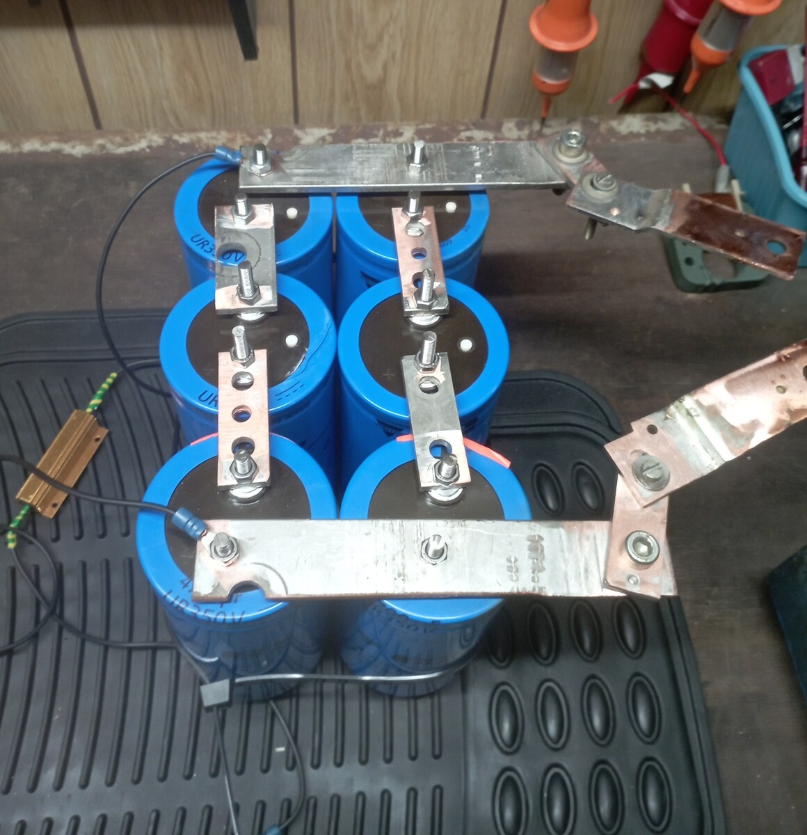

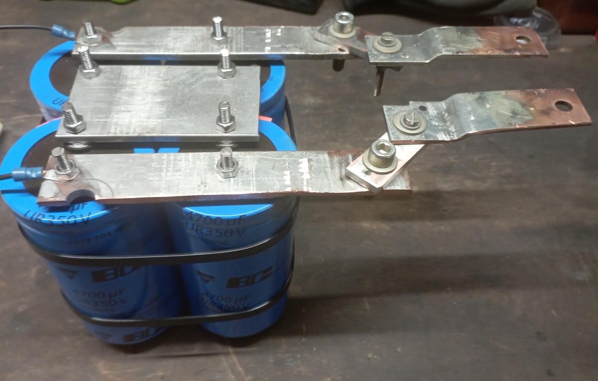

> PS: Was wird nun damit getestet?
> Spannung fließt nicht, das ist der Strom der fließt. -> Beschäftige dich
> mal mit den Einfachsten Grundlagen. Evtl. hast du Glück und du gewinnst
> einen Preis damit, den Darwin Award.
Ja ich weiß... Spannung= Volt, Strom= Ampere. Spannung kann nicht
fließen aber mal im ernst auch wenn meine Worte teils einfach sind. Du
weißt was ich gemeint habe. Habe gestern Abend noch keine Bilder gemacht
aber kümmere mich gleich drum. Muss die ganzen Abdeckungen abbauen und
die Kondensatorbank aus dem Gestell holen damit ihr sehn könnt was ich
da genau wie verbunden habe. Ein Bild von der Abdeckung bzw einem Kasten
würde nicht viel helfen.

Ja weiß ich, habe 4 350v 5000uf Kondensatoren bzw 4700uf aber habe die
Kapazität gemessen und jeder hat laut Messung etwas über 5000uf. Habe 2
in Reihe und 2 Parallel geschaltet.
Danke für deinen Rat aber ich trage schon Helm, Gehörschutz, dicke
Handschuhe aus Gummi und ich habe eine PVC Platte zwischen mir und den
Kondesatoren. Damit ich keine Spilter oder sonstiges abbekommen kann.

Robert schrieb:
>>> Warum ist das so?
> Okay habe ich da irgendein Einfluss drauf?
Wenn der Draht verdampft ist, ist der Stromweg plötzlich hochohmig und
es fließt kein Strom mehr. Wenn der Strompfad aber genügend Induktivität
hat, kommt die darin gespeicherte Energie noch dazu, sorgt kurzzeitig
für eine viel höhere Spannung und das kann dazu führen, dass eben doch
noch Strom fließt, das Plasma weiter anheizt und so heiß macht, dass es
eben immer noch auch ohne Kupfer leitfähig ist.
Was du brauchst, ist mehr Induktivität. Also einfach mal eine kleine
Spule in Reihe schalten. Die natürlich aus einem so dicken Draht, dass
er nicht verdampft. Und so stabil, dass sie nicht explodiert (sich der
Draht schlagartig abwickeln möchte).
Das mit dem Mal so und mal anders könnte daran liegen, dass dein
Testdraht mal so, mal anders verlegt ist. Jede Schlaufe macht auch schon
Induktivität. Aber jede Schlaufe führt zu elektromotorischen Kräften,
die die Schlaufe vergrößern wollen. Das wirkt auf den Draht aber auch
auf das Plasma.
Gruß, Roland

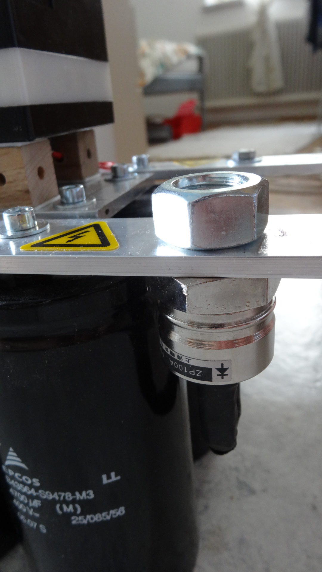

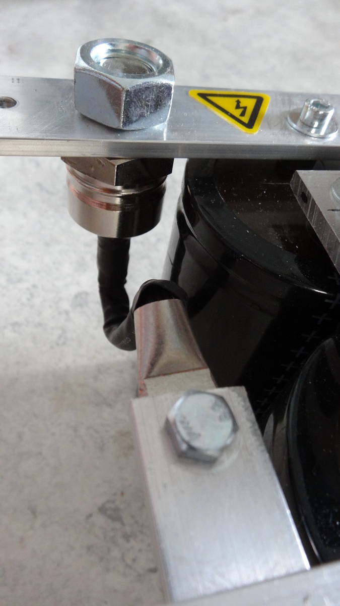

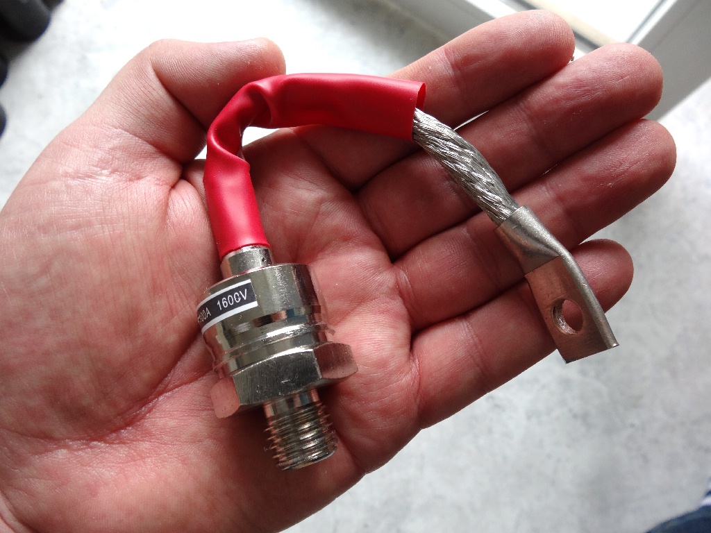

Bei einem ordentlichen Kurzschluss bzw. kurzschlussähnlicher
Strombelastung einer Serienschaltung von Kondensatoren ist zu beachten,
dass es ohne antiparallele Schutzdiode zu einer Verpolung des
Kondensators bzw. der Kondensatorgruppe kommen kann. Das mögen
Elektrolytkondensatoren so überhaupt nicht. Entsprechende Schutzdioden
müssen natürlich neben der Spannung auch auf den Spitzenstrom bei der
Entladung, d.h. durchaus etliche Kiloampere, ausgelegt sein. Und auch
unterschiedliche Leckströme können bei länger anliegender Spannung zu
Ladungsverschiebungen und auch Überspannungsschäden führen.

> ...Verpolung des Kondensators bzw. der Kondensatorgruppe
> kommen kann. Das mögen Elektrolytkondensatoren so überhaupt nicht.
Also entweder doch "Wechselstrom-Kondensatoren" nehmen oder jeden
Elektrolytkondenstor ( bzw. -Gruppe) mit einer -wirklich fetten-
Antiparallel-Diode sichern - und Symmetrierwiderstände vorsehen.

> Bei ausreichend Kapazität helfen Schutzdioden genau einmal. Dann sind
> sie hin!
Das passiert nur, wenn die Dioden nicht für den Kurzschlussstrom
ausgelegt sind. Wie von mir ausdrücklich erwähnt, können dies durchaus
etliche Kiloampere sein. Eine 1N4007 ist da etwas knapp dimensioniert.
Ggf. sollte man für die Auswahl einer geeigneten Dioden auch mal eine
Simulation durchführen, um die Energiemenge abzuschätzen, die in der
Diode freigesetzt wird. Natürlich können passende Dioden sogar teurer
werden als die dicken Elkos. Und solch dicke Dioden besitzen bei hohen
Spannungen teils auch erschreckend hohe Leckströme im
Milliamperebereich.

kaufen und sie einbauen bzw.dazu schalten. Doch ich bin hier mal ganz
ehrlich. Wenn man von etwas null Ahnung hat muss man es sich
eingestehen. Wie Kondensatoren funktionieren weiß ich. Plus, minus,
Volt, Ampere, Wiederstand/Ohm etc verstehe ich auch noch. Doch von
Induktivitäten habe ich verdammt wenig Ahnung. Wie man Spulen und
Induktivitäten berechnet habe ich sogar null Ahnung. Deswegen habe ich
um Spulen und Transformatoren bis jetzt immer ein großen Bogen gemacht.
Welche Art von Spule würdest du wickeln und wo genau hinzu schalten. Wie
dick muss der Draht sein? Wie viele Windungen? Wie gesagt das hier ist
meine Kondensatorbank. 700V 5000uf.

Andreas S. schrieb:
Diode Anti-parallel, würde in dem Fall bedeuten von links außen. Linke
Schiene (minus). Zu Rechte Schiene (Rechts außen plus). Richtig?
Jetzt bin ich mal gespannt wo ich ne Diode finde die solche Spannung und
vor allem auch soviel Ampere aushält.
Falls jemand noch mehr oder andere Bilder braucht sagt bescheid. Ich
will die Bank nämlich wieder einbauen. Abdeckung drüber, Wiederstand und
Ladegerät wieder anschließen.
Nein. Mal abgesehen davon, dass es in deinem Bild nur eine "obere" und
eine "untere" Schiene gibt, heißt "antiparallele Diode" hier "2
antiparallele Dioden", die so angebracht sind:
  + -----o-------.
         o-------o
  - -----o-------'
Über die parametrische Suche bei Händlern wie z.B. Digi-Key oder Mouser.
Die zwei benötigten Dioden überschreiten dort auch locker den
Mindestbestellwert für kostenlosen Versand.

Roland D. schrieb:
https://www.mouser.de/ProductDetail/IXYS/E1250HC45E?qs=unwgFEO1A6tt7%2Fz%2FJPxY%252BA%3D%3D
Das geht schon in die richtige Richtung, aber ein Dauerstrom von 1,5 kA
ist schon etwas übertragen. Es geht ja eher um den Spitzenstrom, der in
manchen Datenblättern für z.B. eine Halbwelle bei 50 Hz oder 60 Hz
angegeben wird.
> Sogar Versandtkostenfrei aber leider nur im 6-er Pack :-)
Und leider gerade nicht auf Lager.
> Aber ernstere Frage: Wäre die überhaupt schnell genug?
Dioden schalten immer schnell genug durch. Es ist bei Deiner Anwendung
völlig egal, ob kurzzeitig -1 V oder -5 V am Kondensator anliegen. Nur
die -50 V oder -100 V beim ungeschützten Betrieb sind problematisch. Bei
der Geschwindigkeit geht es fast ausschließlich um die Sperrverzugszeit.
Ob diese nun 10 ns oder 10 µs beträgt, ist ebenfalls egal, denn so
schnell bekommst Du die Kondensatoren eh nicht wieder aufgeladen.

Zeichnung mit den Dioden. Die 1000V 20A Dioden die ich im Keller habe
werden wohl nicht reichen aber ich werde mir die richtigen kaufen.
Warum findest du meine Meinung eigenartig? Vielleicht hab ich mich
ungünstig ausgedrückt aber Warnungen, Tipps und Hinweise sind sehr
willkommen. Man kann auch erklären wie man solche Sachen sicher machen
kann anstatt nur zu sagen ohh hör auf weil zu gefährlich. Andere
Kommentare wie ob das wohl die Versicherung zahlt und Sprüche zu
Selbstmord nur weil ich eine Kondensatorbank zum Hobby habe finde ich
lächerlich und unangebracht.
Bin gerade auf der Arbeit. Ich gehe später nochmal ausführlich auf eure
Antworten ein. Nur kurz eine Zwischenfrage zu den Dioden anti parallel.
Würde es auch mit einer Diode funktionieren so wie hier im Bild.(diese
Bilder habe ich auf Google gefunden)
Bild 2
Bild 3

Nochmal an alle die hier mitlesen und an diejenigen die mir schon
geholfen haben. Brauche ich unbedingt 2 Dioden?
Reicht es nicht aus eine wie im Bilder Anhang zu verbinden?
von Armin X. (werweiswas)
Ja, genau so.
Jedoch kannst Du mit der Delonschaltung die Serienschaltung von drei
Kondensatoren vergessen!

Warum? Also am Ende sind es 3 Kondensatoren in Reihe und 3 Parallel um
eine Spannungsfestigkeit von 1050V zu erreichen.
Hier eine weitere Frage. Bei meiner aktuellen Schaltung komme ich auf
eine Spannungsfestigkeit von 700V bei 5000uf Kapazität (2 in Reihe,2
Parallel, 350V Kondensatoren, Stoßpannungs limit sogar 385V laut
Hersteller). Ich habe die Kondensatorbank noch nie höher als auf 630V
aufgeladen. Ich habe halt meine Bedenken... Könnte ich ohne Sorge die
vollen 700V ausnutzen oder eher nicht?
Danke
Robert

Zurzeit warte ich auf die Dioden die ich bestellt habe um sie
Anti-parallel einzubauen. Die letzten 2 Kondensatoren sind auch noch
unterwegs. Was den Schalter betrifft um den Kreislauf zu schließen bin
ich noch etwas unentschlossen, insbesondere jetzt wo ich über das Spark
Gab Prinzip gelesen habe. Ihr könnt mir gerne eure Meinung dazu
schreiben.
Hallo an alle und insbesondere an Armin und Roland. Meine neuen 2
Kondensatoren sind da aber ich laufe hier in massive Probleme.
Bei Bild Nr1. Laden sich die Kondensatoren ungleichmäßig auf. Die untere
Reihe hat 104v während die mittlere und obere Reihe schon 140,142V
haben.
Bild Nr.2, ich habe (etwas anderes verbunden).
Habe das ganze vorhin bis auf 700V aufgeladen und nach der Entladung
waren die beiden Kondensatoren in der mitte bei minus 3,6V
Und die Kondensatoren (oberste und unterste Reihe) hatten noch je genau
57V Restspannung.
Jungs ich will mir gar nicht anmaßen das ich auch nur die Hälfte weiß
von dem was ihr wisst über Strom. Doch kann mir bitte jemand helfen? Was
muss ich tun damit sich alle Kondensatoren gleichmäßig aufladen und vor
allem wie?
Großes Dankeschön vor ab.

von Achim H. (pluto25)
Robert schrieb:
> Was
> allem wie?
Wieder die satte Verbindungsplatte einbauen wie im Bild oben (nun 2
davon)
Die Kondensatoren haben unterschiedliche Kapazität und Innenwiderstände,
da bekommt der schwächste einen "auf n Deckel" / wird umgepolt. Dazu der
erhöhte/unterschiedliche Widerstand der Lochplättchen. Beim Laden ist
das kein Problem aber wenn da Strom drüber muß fällt das auf.
Dann sollte die Kapazität größer oder der "Explosionsdraht" dünner sein
so das eine Restladung erhalten bleibt. Umpolen geht stark auf die
Lebensdauer.
von Marcel V. (mavin)
Achim H. schrieb:
> Robert schrieb:
>> Was
>> allem wie?
> davon).
Gleichzeitig sollten die beiden stärksten Kapazitäten mit den beiden
schwächsten kombiniert werden, damit alle 3 Zellen annähernd die gleiche
Kapazität aufweisen.
Man könnte noch 3 Stück 330k / 2 Watt Widerstände parallel schalten,
damit wenigstens nach einer langen Pause alle Elkos einmal auf Null Volt
runter kommen. Die Widerstände wirken dann wie ein einfaches
Minimal-BMS.
> runter kommen. Die Widerstände wirken dann wie ein einfaches Minimal-BMS
Danke dir. Ich werde das so versuchen.
Noch 2 weitere Fragen Fragen. Nicht nur an dich sondern gerne auch an
den Rest des Forums. Müssen es genau 3 330k 2W Wiederstände sein die
parallel schalte? Weil 360k habe ich da. Die 330k muss ich erst kaufen.
Dioden anti-parallel schalten. Was macht mehr Sinn ( bei meiner
Schaltung) 3 Dioden anti- parallel, also eine pro Zelle oder eine fette
anti parallel von oberer (minus) Ausgangschiene zu unter (plus)
Ausgangsschiene?

Hab 1000v 20A Dioden da und eine 1600V Diode mit einem gott verdammten
M20 Gewinde. Damit kannst du auf gut deutsch jemanden erschlagen so groß
ist die.

(Die 3 Kondensatoreinheiten, je 2 Stück parallel >=)
>> Die untere Reihe hat 104v während die mittlere und obere Reihe
>> schon 140,142V haben.
>  Was muss ich tun damit sich alle Kondensatoren gleichmäßig aufladen
>  und vor allem wie?
> ist die.
Für diesen Zweck entscheidet ausschließlich deren Impulsbelastbarkeit,
nicht deren Dauerstrombelastbarkeit. Und um das abzuschätzen, musst Du
eine realistische Impedanzberechnung durchführen, und zwar sowohl für
die resistiven als auch die induktiven Anteile. Ja, dafür benötigt man
gewisse elektrotechnische und physikalische Kenntnisse. Und die musst Du
Dir selbst aneigenen. Wenn ich das für Dich berechnen sollte, dann
natürlich nur auf Basis eines entsprechenden Beratungsvertrags. Und
weder willst Du das bezahlen noch möchte ich Dich als Kunden haben.
Schließlich reden wir dann auch über Haftungsfragen.

egal, ich habe 3 360k Wiederstände 2w eingebaut und die 1000v 20a Dioden
anti parallel (3 Stück) und ich habe die satten Kupferplatten wieder
angebracht.
Test eins war mit 300v , Test zwei mit 700v. Aufladen tun die sich immer
noch nicht zu 100% gleichmäßig aber erheblich gleichmäßiger.
Spannungsabweichung ist von 40v auf unter 10v gesunken beim laden.
Dioden und Wiederstände haben standgehalten und keine negative Aufladung
mehr zu messen nach der Entladung. Das einzige was mir immer noch nicht
gefällt ist das die Kondensatoren nach der Entladung trotzdem wieder
unterschiedliche Spannung aufweisen.
Maximale Abweichung nach der Entladung 20V.
Falls bei Test drei mit 1050V rumgefummelt wird, solltest du vorher die
maximale Spannungsfestigkeit der 360k Widerstände überprüfen. Wenn nur
einer der drei Widerstände durchbrennt, dann entladen sich langsam 4
Elkos und die beiden Elkos mit dem durchgebrannten Widerstand laden sich
bis auf 1050V auf und können dir dann um die Ohren fliegen!
Wenn du zwei 360k Widerstände in Serie schaltest, dann teilen sich die
350V an den beiden Widerständen zu je 175V auf.
Marcel V. schrieb:
> solltest du vorher die maximale Spannungsfestigkeit der 360k Widerstände
> überprüfen.
Wie? Kann ich das nachlesen oder muss ich das Testen indem ich Spannung
auf den Wiederstand gebe? Bevor ich da so oder so 1050V drauf gebe poste
ich heute Abend erstmal ein Bild von dem wie ich Dioden und Wiederstände
verbunden habe. Bin mir zwar sicher das es richtig ist aber ich will
jeden Fehler ausschließen und lass da gerne dich drauf gucken.
Hab gestern vergessen Bilder zu machen aber hier hab eingezeichnet wie
ich die Dioden dazu geschaltet habe.
Optional kannst du auch noch Spannungsmesser parallel zu den Elkos
schalten, damit du aus Sicherheitsgründen zu jeder Zeit sehen kannst,
was an den Elkos passiert. Bei der Verwendung von gut ablesbaren
Zeigerinstrumenten, können 6 von 12 Widerständen eingespart werden, weil
Zeigerinstrumente von Hause aus schon niederohmiger als DMM sind (600k
statt 10M).

Danke dir für die Zeit und Mühe das zu zeichnen. Soweit bin ich ja mit
Hilfe Recht weit gekommen. 2 letzte Fragen.
Gibt es sonst noch etwas das ich tun kann um die ganze Sache zu
verbessern oder und sicherer zu machen ( außer jetzt alles in einen
Koffer zu bauen hinter dickem Glas und gut isoliert)?
