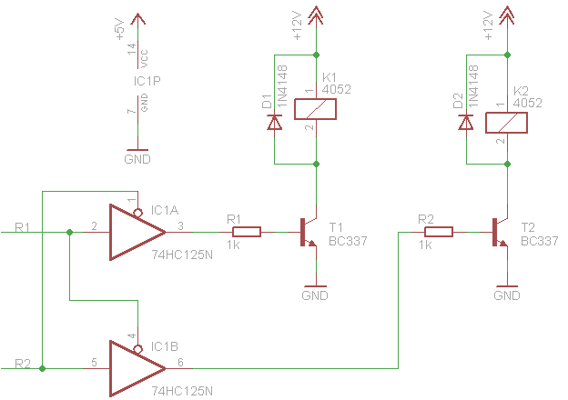

von Falk B. (falk)
Thomas schrieb:
> Ich möchte über einen MC 2 Relais ansteuern. Diese beiden Relais dürfen
> nicht gleichzeitig einschalten.
Dann muss man richtig programmieren ;-)
> Meine erste Überlegung bestand aus einer
> Schaltung bei der jeweils ein n-Mosfet (Anreicherungsmodus) ein Relais
> schaltet. Gleichzeitig wird ein Verarmungsmosfet geschaltet, um die
> Masse für das 2te Relais zu trennen.
Nicht sinnvoll.
> Nun würde ich das Paket gerne als IC haben. Sprich 12V
> Versorgungsspannung. 2 Eingänge mit maximal 3V High-level. 2 Ausgänge
> mit 12V an die Relais. Die Relais dürfen nicht gleichzeitig schalten,
> auch wenn beide Eingänge das Signal geben.
Mit einem passenden Logikgatter, welches die Kanäle gegeneinander
verriegelt. Siehe Anhang.

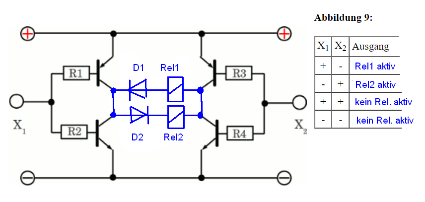

von Jörg R. (solar77)
Mein Ansatz wären Relais die sich gegenseitig verriegeln. Das was zuerst
anzieht nimmt dem Anderen über einen NC-Kontakt die Möglichkeit auch
anzuziehen. Für die Ansteuerung der Relais einfach 2 Transistoren, wie
in der Schaltung von Falk.
Vorteil: Keine weitere Spannung notwendig und das gleichzeitige Anziehen
wird verhindert.
Nachteil: Es werden Relais mit 2 Kontakten benötigt, 1xNC, 1*NO, ggf.
1*UM.
Ich würde das Problem keinesfalls Softwareseitig lösen.

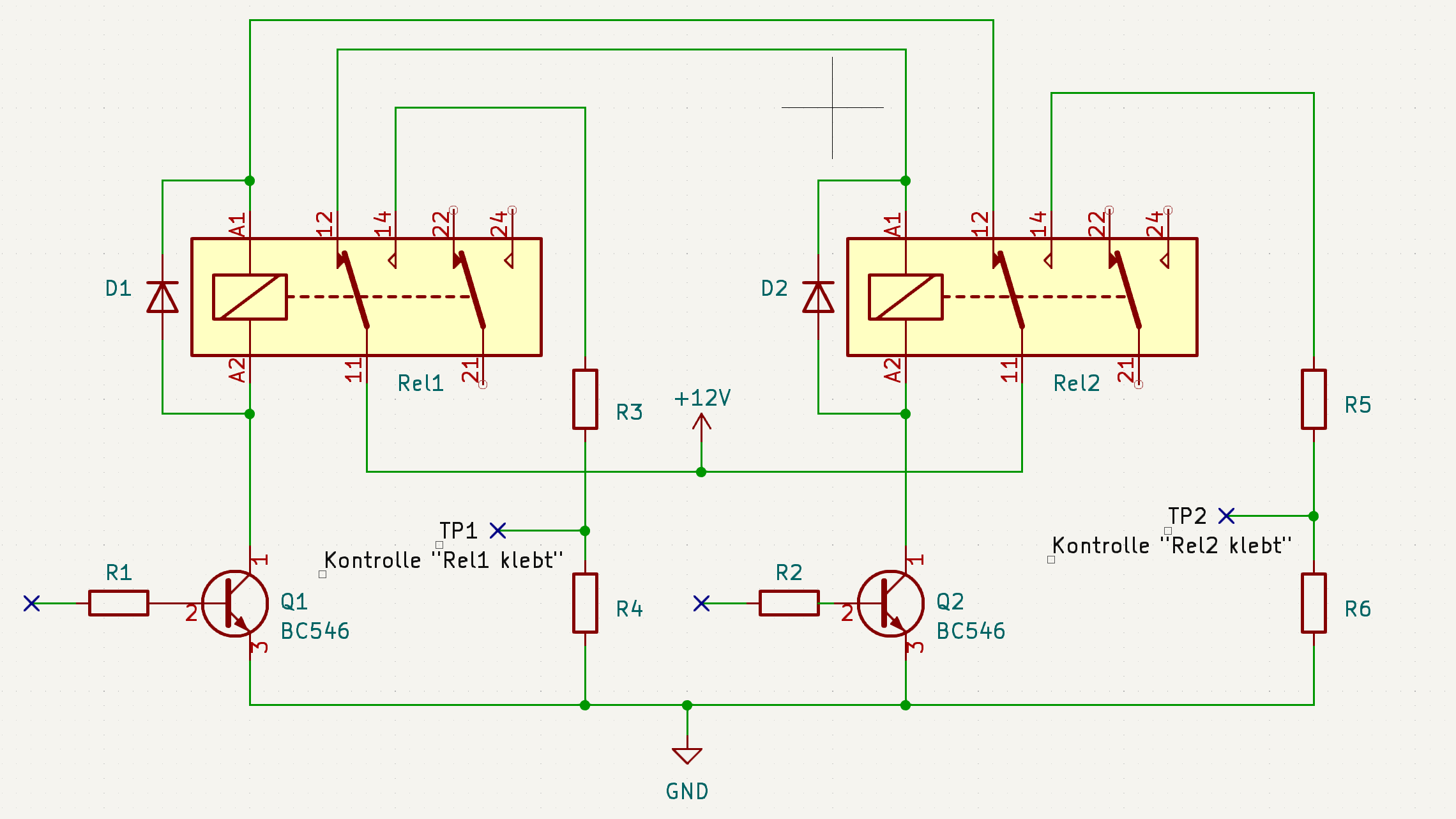

Lothar M. schrieb:
> Was passiert sonst? Was machst du, wenn ein Relaiskontakt klebt?
Relais mit zwangsgeführten Kontakten nehmen.

Jörg R. schrieb:
Natürlich klebt auch bei zwangsgeführten Relais mal ein Kontakt wie im
Beitrag "Klebende Kontakte an zwangsgeführten Relais"
Nur "kleben" dann durch die Führungsmechanik eben alle parallelen
Kontakte gleichzeitig.
Die Zwangsführung bringt nur was, wenn man einen der parallelen
Schaltkontakte zur Verifizierung des tatsächlichen Schaltzustandes
einliest und auswertet. Ob in Hardware oder Software ist nachrangig.

Obelix X. schrieb:
>> Logik-Tabelle des IC:
> https://de.wikipedia.org/wiki/Exklusiv-Oder-Gatter
Tja, das sollte man meinen - aber EXOR mit 2 Ausgängen sind gerade nicht
zu kaufen. Die Nummer mit dem 74HC125 ist schon richtig, schützt aber
nicht vor zu kurzen Umschaltzeiten.

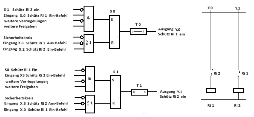

von Thomas S. (Firma: Chipwerkstatt) (tom_63)
So macht man das, wenn es um Sicherheit geht. Und nicht nur über die
Software. Stell Dir vor der uC spinnt aus irgend einem Grund,
Es gibt Schaltungstechniken, die eben dafür gedacht sind. Und sich nicht
auf den uC verlassen.
Auch Schütz-Wendeschaltungen laufen über Hardware-Verriegelung, und
NICHT nur über die SPS. Die SPS kann das gerne wissen, dass ein Fehler
ist, aber nur informativ. Um dann z.B. aus dem normalen Programm in ein
Sicherheits/Störungsprogramm zu gehen. Und die Maschine in einen
unkritischen Zustand zu bringen.

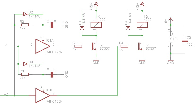

von Falk B. (falk)
Dann muss man einen kleine Controller als ATtiny13 programieren, der das
sicher stellt. Und so gut testen, daß man dem Vertrauen kann. Gemäß dem
OP geht es nur um manuelles Umschalten von Relais, also langsam^3. Oder
man bohrt die Schaltung auf und packt zwei RC-Tiefpässe in die
Verriegelung, dann dauert das Freigeben entsprechend lange. Verriegeln
schnell, entriegeln langsam, neudeutsch break before make.

Falk B. schrieb:
> Oder
Aber nicht ohne Schmitt-Trigger. Logik-ICs können bei langsamen
Signalwechsel schwingen und hohen Strom ziehen. Im Datenblatt gibt es
die "Input Transition Rise or Fall Rate", die nicht unterschritten
werden sollte.
https://www.diodes.com/assets/Datasheets/74HC125.pdf
Seite 3.
Lothar M. schrieb:
> Jörg R. schrieb:
Genau darum geht es. Wenn das Relais wegen eines klebenden Kontakts
nicht in die Ruhelage wechselt kann das andere Relais nicht anziehen,
weil es keinen Strom bekommen kann.
Nein, siehe oben. Auszuwerten ob ein Relais hängt kann aber für weitere
Maßnahmen ausgenutzt werden.
Ich habe mal einen Plan (KiCad) angehangen. Die Relais haben nicht das
korrekte Symbol, ich weiß nicht ob KiCad Relais mit zwangsgeführten
Kontakten kennt.
Im Plan gibt es TP1 und TP2. An diesen TP dürfen keine 12V zu messen
sein wenn das zum TP gehörende Relais stromlos ist. Ansonsten klebt das
Relais.
Jörg R. schrieb:
> Relais.
Korrektur. 12V stimmt natürlich nicht, dann würde der Spannungsteiler ja
keinen Sinn machen. Der Spannungsteiler muss so dimensioniert werden das
es für den uC passt.

einem H-Brücken-IC und 2 zusätzlichen Dioden zu erschlagen. Damit wäre
die Forderung von Thomas nach "Schaltung mit 1 IC" schon mal erfüllt...
Die ganzen Geschichten mit klebenden Kontakten, kaputten Bauteilen und
sonstigem Pipapo sind dabei natürlich nicht berücksichtigt.
BTW: das Bild habe ich dort herkopiert:
- https://www.homofaciens.de/technics-base-circuits-h-bridge_ge.htm
von Monk (Gast)
Lothar M. schrieb:
> Ich könnte mir vorstellen, die Logik mit einer kompletten Brücke in
Da fehlen Freilaufdioden.
Die Schaltung löst allerdings nicht das Problem, dass Relais meist
langsamer abfallen, als sie anziehen - insbesondere mit Freilaufdioden.
Beim Umschalten könnten kurzzeitig beide Relais angezogen sein.
Noch eine Kleinigkeit zu dieser konkreten H-Brücke: Wenn keine saubere
Spannung an den Eingängen anliegt (z.B. während der angeschlossene
Mikrocontroller im Reset ist), hast du einen satten Kurzschluss über
alle Transistoren.
Sagte ich doch: Pipapo. Ohne Freilaufdiode fällt so ein Relais übrigens
viel schneller ab, was das nächte Problem entschärft:
> dass Relais meist langsamer abfallen, als sie anziehen
Gehört im Grunde auch zu Pipapo.
Die Schaltung bildet lediglich und ausschließlich mit 1 IC die vom TO
gewünschte Logik nach. Mehr wissen wir von der Aufgabe des TO nicht. Und
jeder andere Problemfall muss anderweitig abgefangen werden.
Auch das ist Pipapo, denn diese konkrete H-Brücke ist nur ersatzweise
für das vorgeschlagene vollintegrierte IC (das für die 1-IC-Lösung nötig
ist) dargestellt. Denn natürlich ist diese
H-Brücken-Funktionsgrundschaltung Murks. Das sollte jemand aber schon
abschätzen können, wenn er (sicherheitsrelevante) Verriegelungen basteln
will.

von Martin V. (oldmax)
Hi
Im Prinzip korrekt, aber, es ist erforderlich, in der Software ebenfalls
zu verriegeln. Daher ist bei SPS auch ganz klar die Reihenfolge :
Einlesen, Verarbeiten, Ausgeben. So kann das, ich skizziere das auch mal
auf,  programmiert und verdrahtet werden. Ok, wie du Speicher, Zeitwerke
und Gatter programmierst, wirst du ja wissen. Das geht in jeder
Programmiersprache.
Sorry, muss noch erwähnen, die Ausgänge sind mit entsprechenden
Treiberbausteinen oder Transistoren zu versehen. Ich komm halt von der
SPS Seite, da sind die Ausgangsstufen den Schützen schon angepasst.
Gruß oldmax
von Rainer W. (rawi)
> zu kaufen.
Wozu auch?
Eines mit einem Ausgang reicht und damit muss man lediglich die
Weiterleitung der Eingänge freischalten.
Naja, warum einfach, wenns auch kompliziert geht. Ich wette, das kann
man auch mit RS Flipflops oder 2 Monoflops lösen - aber wozu?

Andernfalls können sich die beiden NPN-Transistoren mit je einer Diode
vom Kollektor zur Basis des Gegners verriegeln. Zur Sicherheit
vielleicht noch eine Diode vor die Basis, um die Schaltschwelle zu
erhöhen.

Ganz so einfach ist eine Hardware-Verriegelung nicht zu betrachten. Der
einzige, aber mögliche Fall, beide Schütze werden von einer
übergeordneten Steuerung (SPS, MC) gleichzeitig angesteuert. Da beide
Schütze noch nicht verriegelt sind, ziehen sie auch gleichzeitig an.
Fallen ab und ziehen an. Die Leistungskontakte brutzeln derweil vor sich
hin. Im schlimmsten Fall brennt die Bude ab. Bei einer reinen manuellen
Tasterschaltung mit Selbsthaltung kann das so gut wie nicht vorkommen,
bei den Genannten schon. Daher habe ich in meiner Skizze dem Speicher
eine Zeit mit ein paar ms nachgeschaltet. Die Speicher sind
Softwaremäßig gegeneinander Verriegelt und auch die Schütze haben eine
Hardware-Verriegelung. Durch die Programmierung ergibt sich
grundsätzlich eine Vorrangschaltung und so ist es unmöglich, das beide
Ausgänge gleichzeitig gesetzt werden. Der Einschaltmoment der Steuerung
ist auch zu beachten. Daher muss bei der Initialisierung dar Ausgänge
darauf geachtet werden, das sie inaktiv sind. Aber da reden wir von µSek
und da fühlt sich ein Schütz selbst bei aktivem Ausgang für diesen
Zeitraum nicht angesprochen.

Na ja, ein Logik-IC ist auch ein µC. Hardwareverriegelung ist Kontakt.
Beides habe ich angesprochen und so arbeitet in der Regel auch eine
Steuerung für zuverlässig gegenseitig verriegelte Schütze. Sie dir
einfach mal die Skizze an, so wie du es da siehst, kannst du es auch mit
UND-Gatter, Oder-Gatter Flipflop sowie Zeitglied diskret aufbauen. Man
muss die skizzierte Schaltung nicht zwingend programmieren, nur weil im
Text "SPS" steht.  Natürlich gibt es auch Sonderfälle für
sicherheitsrelevante Steuerung. ob es da ein speziell entwickeltes IC
gibt, möglich. Ich kenne es nicht. Aber in einem Punkt hast du Recht,
der Tomas äußert sich nicht zum exakten Problem. Aber trotzdem kann man
