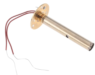

von Monk (roehrmond)
Sebastian H. schrieb:
> Auf was muss ich achten beim Kauf ?
Kaufe keine Lötkolben mit so einer Spitze. Sie werden in das Heizelement
hinein gesteckt und durch eine Nabenschraube gehalten. Sie haben einen
schlechten Kontakt zum Heizelement, das ist beim Arbeiten super nervig.
Außerdem sind die Ersatz-Spitzen nicht mehr so leicht zu bekommen, da
nicht mehr handelsüblich.

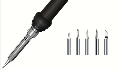

Aus China gibt es zahlreiche Lötkolben und Lötstationen mit Spitzen, wie
im Anhang. Diese werden auf das Heizelement gesteckt und dann kommt noch
eine Hülse mit Überwurfmutter darüber, um sie fest zu halten. Das ist im
Hobbybereich der aktuelle Stand im unteren Preis-Segment. Weil diese
Geräte erheblich besser funktionieren, habe ich meine alte Lötstation
und Lötkolben inzwischen entsorgt.
Etwas teurer und noch besser sind Lötspitzen mit fest integriertem
Heizelement. Muss man nicht haben (finde ich), aber wenn du das Geld
hast, dann nimm solche.

Korrekt. Wie gesagt, hat diese Bauart eine schlechte Wärme-Übertragung.
Die große Masse des Heizelementes spielt dabei auch eine Rolle.
Die neueren sind viel dünner und leichter als Keramik-Stäbchen
ausgeführt.

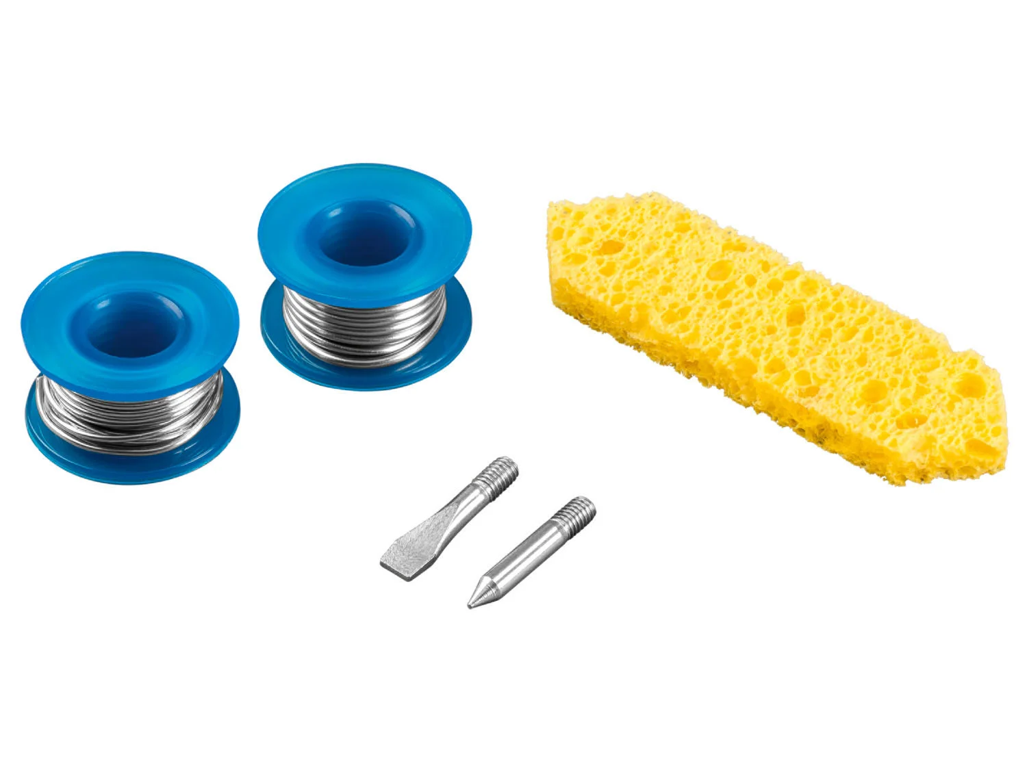

Korrektur: Das trifft auf die obige Station von Parkside wohl nicht zu,
da die Lötspitze selbst eine Schraube ist. Das habe ich so noch nie
gesehen. Da wäre echt mal interessant, wo und wie lange man dafür Ersatz
bekommt.
von Oliver R. (orb)
Monk schrieb:
> Das habe ich so noch nie gesehen.
Sowas hatte ich vor über 30 Jahren mal. Nach einem halben Jahr war das
Gewinde so fest, daß man die Spitze nicht mehr zerstörungsfrei entfernen
konnte. Der Kolben war auch nicht lange am Markt.
von Gunnar F. (gufi36)
Also ich habe schon noch so einen. Habe dann gute Weller-Dauerlötspitzen
darin verwendet, mit etwas Cu-Folie an den Durchmesser angepasst. Das
hat durchaus ordentlich funktioniert.

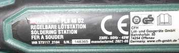

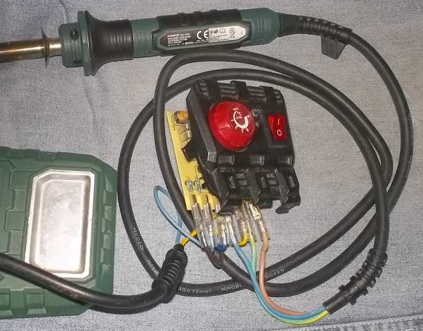

von Tom A. (toma)
Hallo Sebastian.
Ich habe die kleinere Station "PLS 48 D2" die auch im oben verlinkten
Prospekt zu sehen ist. Man kann damit löten, aber gut ist anders. Sie
braucht lange bis die Spitze auf Temperatur ist und wenn die Lötstelle
viel Wärme abführt, wird sie nicht heiß genug. Die Regelung
funktioniert, kann die Schwächen aber nicht gut ausgleichen.
Ersatz-Lötspitzen konnte ich problemlos und günstig im Handel bestellen.
Zum Bauteile auf Platinen löten ist sie wegen des dicken Kabels etwas
unhandlich, geht aber. Ich verwende sie zum verzinnen von Drahtenden,
Löcher in Kunststoff schmelzen und ähnliches, wo mir die "Gute" andere
Station zu Schade dafür ist.
Tom

Ich habe diverses Werkzeug von Lidl/Parkside und lobe immer wieder
dessen Qualität bei niedrigen Preisen.
Aber bei diesen Lötstationen, also der mit einfachem Leistungsregler,
wie auch der mit Display und "Presets" kann ich einfach nur von totalem
Schrott schreiben.
Das gilt für Material, Verarbeitung, Leistung, Ausrüstung und
Verbrauchsmaterialverfügbarkeit.
Diese Schraublötspitzen sind nirgens zu bekommen, die beiliegenden
innerhalb kürzester Zeit ver/weggezundert.
Die Plastikteile sind an den Stosskanten genauso scharfkantig wie die
Kanten der Blechkanten, also Vorsicht, wenn jemand eine Lötspitze fest-
oder losdrehen möchte.
Wie schon andere vermuteten, arbeiten die Teile mit einer trivialen
Phasenanschnittsteuerung ohne jeden Bezug zur realen Temperatur, auch
wenn Lidl und Anzeige das suggerieren wollen.
Das Kabel zum Kolben wäre von Stärke und Steifigkeit gut an einem
Stemmhammer aufgehoben, aber nicht mal an einem Dachdeckerkolben.
Verwunderlich, dass Lidl so einen Schrott seit vielen Jahren ohne
Ändereung  im Programm lässt.

Das Ding hat keine Regelung, und es heizt mit so wenig Leistung, daß es
mehrere Minuten braucht, um auf Betriebstemperatur zu kommen, welche
auch immer das sein mag.

Es sind 48 Watt. Ungeregelte Lötkolben dieser Größe haben normalerweise
20 - 30 Watt.
Die lange Aufheiz-Zeit deutet auf eine extrem schlechte Wärmeleitung
hin. Während der Benutzung danach überhitzt das Gerät, so dass es sich
selbst (die Spitze) zerstört.
Für 20 Euro kann man
- einen ungeregelten Lötkolben mit angemessener Leistung und Zubehör
erwarten
- oder einen geregelten Lötkolben mit >= 50 Watt
- oder eine benutzbare Station (mit ordentlicher Wärmeleitung und
dünnerem Kabel)
Bessere Ersatz-Lötkolben für einfache Lötstationen kosten einzeln ca. 5
Euro. Der Hersteller bekommt die sicher billiger. Da bleibt dann immer
noch reichlich Luft zum Geld-Verdienen.
Noch viel schlimmer: Sie werden eingeschraubt! - So etwas habe ich in
den über 30 Jahren, in denen ich mich mit Elektronik beschäftige noch
nie gesehen.

Monk schrieb:
> Es sind 48 Watt.
Gemessen oder steht drauf?
> 20 - 30 Watt.
Ja, aber der hier hat ja einen Drehknopf. Einen roten! Mit Zahlen
drauf!!
Dreck halt. Damals, als man ja noch nichts anderes hatte und kannte,
konnte man sowas vielleicht noch irgendwie hinnehmen, aber heute, wo man
für sehr deutlich unter 100 Euro sogar ernstzunehmende Profigeräte
bekommen kann (JBC-Nachbauten) und in der Größenordnung um 30 Euro auch
schon ernstzunehmende Semiprofigeräte (Hakko-Nachbauten), ist es echt um
jeden Euro schade, der für so eine Plastikmissgeburt ausgegeben wird.
Nicht alles, was Lidl verkauft, ist so derb übler Dreck, manches davon
taugt für gelegentlichen Gebrauch (ich habe einen Akkuschrauber von
denen, der trotz seines Alters von jetzt 12 Jahren immer noch ausreicht,
um auch mal ein Loch in die Wand zu bohren).
Aber die 20-Euro-Lötstation taugt nur dazu, Brandflecken auf Papier zu
machen oder sich die Finger zu verbrennen. Mehr kann man damit nicht
machen, das ist Elektroschrott ab Werk.
von Tom A. (toma)
Hallo Leute.
Heute hat meine "Gute" Parkside PLS 48 D2 Lötstation den Geist
aufgegeben. Sie läßt sich noch einschalten (Licht geht an), aber sie
wird nicht mehr warm (ich schreibe bewußt "warm"). Für heutige
Verhältnisse war sie ja schon recht betagt, sie hatte eher 20 als 50
Betriebsstunden.
Der Fehler ist sicher leicht zu reparieren, aber ich zweifle ob ich
meine Zeit damit vergeuden soll, denn wirklich vermissen werde ich sie
nicht.
Ruhe in Frieden. Tom

Beschäftige mich derzeit mit Solar-Ladereglern, aber da die Sonne heute
die Vorhänge zugezogen hat, hatte ich Zeit die Lötstation
aufzuschrauben.
Unter vier Gummifüsschen findet man die Kreuzschrauben zum öffnen. Die
Bodenplatte ziert ein eingeschraubtes Gewicht, damit die Station beim
Löten nicht am Lötkolben baumelt. Die dominanten Bauteile sind ein
TO220-ähnlicher Halbleiter und ein kleiner (Steuer-)Trafo, sonst Poti,
Kondensatoren und Widerstände. Wegen fehlendem Gleichrichter vermute ich
einen Triac in Phasenanschnittsteuerung. Keine Spur einer Regelung, das
gibt auch der Lötkolben nicht her. Er hat nur drei Anschlüsse, Phase,
Nulleiter und Schutzleiter.
Gleich die erste Messung offenbarte den Fehler. Die Heizwendel des
Kolbens hat einen unendlichen Widerstand. Das hilft beim Strom sparen,
stört aber beim löten ein wenig.
Eine Katastrophe ist es trotzdem nicht, denn jetzt kann man das olle
Brateisen durch ein Besseres ersetzen. Der originale Kolben hat einen
üblen Wärmeübergang zwischen Heizelement und Lötspitze, dazu ein ungut
starres Kabel welches das löten unkomfortabel macht. Da es sich aber nur
um einen einfachen 230 Volt Lötkolben handelt, kann dieser durch einen
Handelsüblichen ersetzt werden.
Dadurch wird der Lötkolben zur temperaturgesteuerten Lötstation und die
Station erhält einen handlicheren Lötkolben. Im Bereich bis 50 Watt
sollte es keine Probleme geben. Irgendwo habe ich noch so ein Ding
herumliegen, werde es bei Gelegenheit ausprobieren.
Warnung: Vor dem Ausfall der Station hatte ich Kabel an Akkus angelötet.
Damit ich dazu nicht zu lange am Akku herumheizen muss, hatte ich die
Lötstation, zum ersten mal für längere Zeit voll aufgedreht (Stufe 5).
Das hat sie mir übel genommen. Wenn man sich auf niedrigere Stufen
beschränkt, kann man vielleicht mehr Betriebsstunden erreichen.
Gruss. Tom

Hatte eben Zeit Bilder zu machen. Interessant ist der Aufkleber auf dem
Lötkolben ;)
von Harald K. (kirnbichler)
Tom A. schrieb:
> Interessant
Meinst Du das Wort "Regelbar"?
von Tom A. (toma)
Ja, aber auch die Angabe der Leistung mit 48 Watt. Da hat man diese
gleich für einen besseren Ersatzkolben.
Wieso sollte man die idiotische Idee, einen Lötkolben an einen Dimmer
anzuschließen, mit einem "Ersatzkolben" würdigen?
Sowas macht man, wenn man auf 'ner Atlantikinsel ist, tausende Kilometer
vom nächsten Schiff entfernt, und man nichts anderes hat. Dann nutzt man
sowas.
