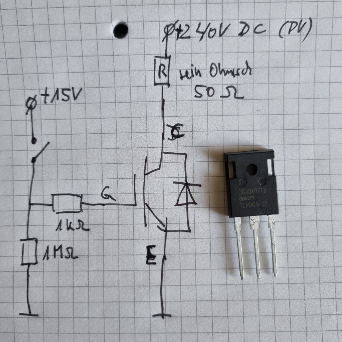

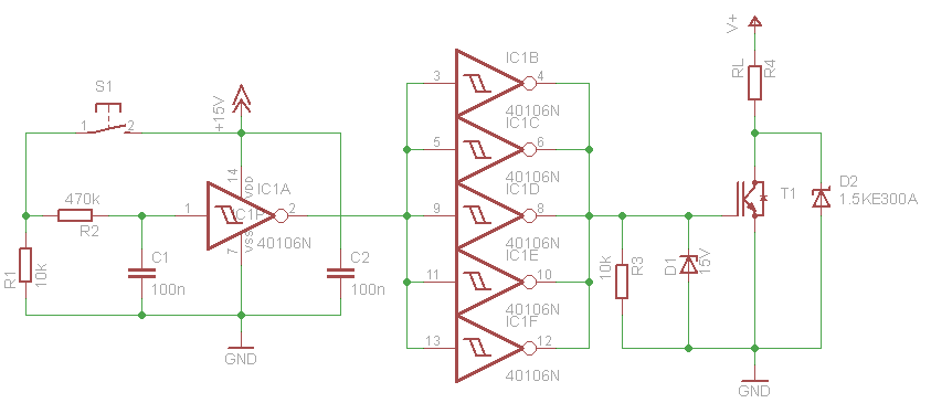

ich nutze einen IGBT (DG30X07T2 mit intern antiparallel geschalteter
Diode zwischen Koll/Emitter), um eine PV Spannung (240VDC) , die an
einer rein ohmschen Last (Ölradiator, ca. 50 Ohm) liegt zu schalten -
momentan einfach nur an/aus schalten. Nachdem der IGBT einige Zeit
durchgeschaltet ist, lässt er sich nicht mehr schalten, die Kollektor
Emitter Strecke bildet einen Kurzschluss. Auch eine nachträgliche
Messung der Kollektor/Emitter Strecke  des von der Schaltung
abgeklemmten IGBTs zeigt einen Kurzschluss, was vor dem Einbau in die
Schaltung nicht der Fall war. Offenbar verursacht die intern im IGBT
antiparellel geschaltete Diode diesen Kurzschluss ? (Der Schalter ist
ein einfacher manuell bedienbarer DC Schalter ,der die Steuerspannung
von 15 V auf das Gate legt)
Ich habe schon 2 solcher IGBTs nun zerschossen, jeweils der gleiche
Effekt - nach kurzer Laufzeit in der Schaltung stellt sich ein
Kurzschluss der Kollektor/Emitter Strecke ein. Die gemessenene Werte
liegen weit unter den Grenzwerten im Datenblatt des IGBTs (650 V, 30/60
A).
Das einfache Schaltbild habe ich auch angehängt. Bin ratlos, warum die
IGBs in dieser Anwendung den Geist aufgeben. Habt ihr eine Idee, was die
Ursache sein könnte - mit der Diode ist nur eine Vermutung, aber auch
wenn die Diode den Kurzschluss verursacht, weiss ich nicht wie es dazu
kommen kann, da auch die Grenzwerte der Diode laut Datenblatt weit über
den Werten in der Schaltung liegen....
Anlage: Schaltbild und Datenblatt
Vielen Dank
David

von Michael B. (laberkopp)
1MOhm zum Abschalten kommt mir sehr gross vor.

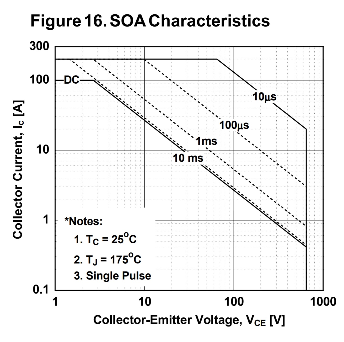

Und weil dann noch die Miller-Kapazität mit reinspielt, braucht der
sicher ewig zum Abschalten und ist so lange auuserhalb der SOA:
https://recom-power.com/de/support/technical-resources/whitepaper/rec-n-designing-robust-transistor-circuits-with-igbts,-sic-mosfets-319.html?0
David schrieb:
> der IGBT wird nur lauwarm.
Der stirbt beim Abschalten durch einen Hotspot. Diese Wärme kommt gar
nicht an den Kühlkörper.
Der Massewiderstand sollte nur dazu dienen, die Gate-Spannung sicher
beim Abschalten auf 0 Volt zu ziehen; unter 5 V sollte er laut
Datenblatt schon abschlaten. Das Problem hier ist ja, dass er nach
kurzer Zeit gar nicht mehr abschaltet und die Kollektor-Emitter Strecke
einen Kurzschluss hat (auch im ausgebauten Zustand!). Das Ding ist
danach einfach defekt.

von Ingo L. (corrtexx)
Statt des Schalters einen Treiber verwenden, dann wird das Gate
zumindest symmetrische an und aus geschaltet. Taster entsprellen!
Der IGBT verheizt aber auch:
P_IGBT ~= 1V * (240V/50R) = 5W
Hast du ihn auf einem Kühlkörper montiert? Bei diesen Spannungen würde
ich auf MOSFETs setzen, die haben deutlich bessere Eigenschaften.
Ok, wenn du einen KK verbaust hast, dürfte es auf dem Chip selsbt zu
lokalen Durchlegierungen kommen, da der Linearbereich aufgrund des 1MR
zu langsam durchfahren wird und es zu Hot Spots kommt.

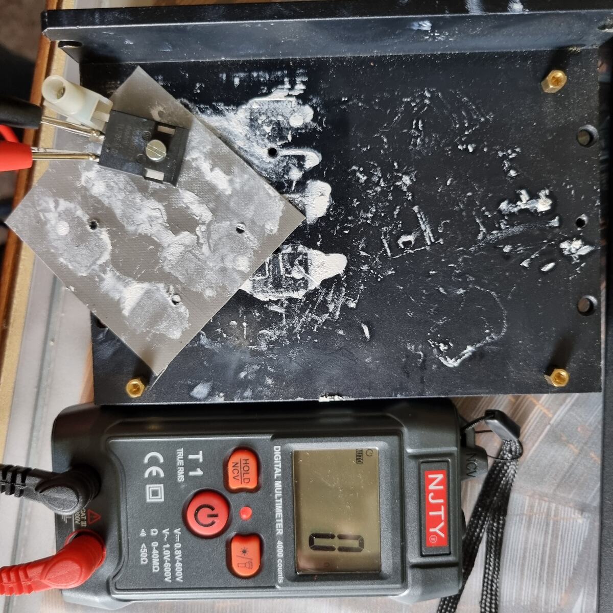

von David (Gast)
s. neues Foto
von David (Gast)
ja, s. neues Foto

von David (Gast)
Lothar M. schrieb:
> Er schaltet aber eben unheimlich langsam ab.
Nein, er schaltet gar nicht mehr ab, da der Koll/Emitter- Widerstand
nach kurzer Zeit 0 ist (s. neues Foto mit Widerstandsmessung im
ausgebauten Zustand); ein neuer IGBT hat einen unendlich hohen in die
eine Richtung, in die andere schlägt die Diode zu mit ca. 0,6 V
Durchlassspannung.. beides ist bei dem eingebauten IGBT nicht mehr der
Fall - einfach dauernder Kurzschluss in beide Richtungen

von Arno R. (arnor)
David schrieb:
> Nein, er schaltet gar nicht mehr ab...
Du schnallst es einfach nicht, dabei ist es mehrfach gesagt worden!
Durch den 1M-Widerstand wird der Transistor zu langsam zugesteuert und
verbleibt dadurch zu lange in einem Strom-Spannungs-Gebiet, das ihn
überlastet. Mach aus dem 1M einen 1k-Widerstand, dann geht es wohl.
David schrieb:
> Nein, der Kollektor-Emitterwiderstand ist in beide Richtungen 0 Ohm !
Ja, mir ist das völlig klar: Siliziumschmelze durch Hotspot.
> Er schaltet gar nicht mehr
Er ging vorher beim letzten Ausschaltvorgang kaputt, weil die Entladung
der Gatekapazität unheimlich laaaaannnnnngggsssaaaammmm vor sich geht
und deshalb der Transistor die SOA verlässt. Kurz: deine Gatebeschaltung
ist viel zu hochohmig. Mach da mal einen 470R Widerstand (der muss 1/2 W
aushalten) nach GND und einen 10R in Richtung Gate.
Nicht umsonst sind die Datenblattangaben bei einem Rg=15  Ohm. Und beim
Abschalten hast du derzeit einen Rg von über 1 MOhm. Also 70000 mal zu
hochohmig. Da wundert man sich eher, dass der nicht jedes Mal
kaputtgeht.

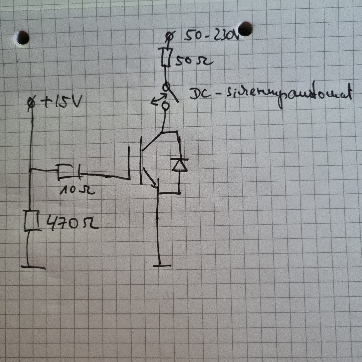

von David (Gast)
Ok, danke für den Tipp, das war mir völlig neu. Einen
(funktionstüchtigen, neuen) IGBT hab ich noch, den riskier ich jetzt
noch unter den Verbesserungsvorschlägen (werde Widerstände zum Gate und
Masse deutlich reduzieren)...bin mal gespannt
von David (Gast)
Lothar, du hast das Rätsel gelöst... bis jetzt funktioniert es, mit der
Änderung der Eingangswiderstände. Der 3. und letzte IGBT läuft noch, bis
jetzt zumindest mal (nach ca. 10 Schaltvorgängen :-) )... Die Miller
Kapa, war mir bisher echt unbekannt... Super, die Hilfe war goldwert !!
Vielen Dank !!!

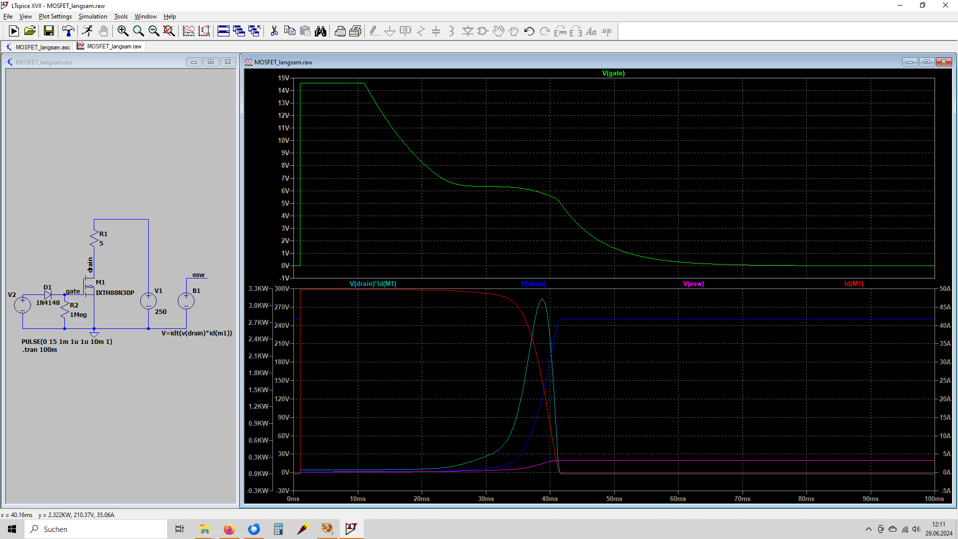

von David (Gast)
ich hatte ja kürzlich ein Problem gepostet, weil mir IGBTs beim
langsamen Schalten (mittels mechanischer Schalter) aufgrund eines zu
hohen Widerstandes im Eingangskreis des Gates kaputt gegangen sind ("Hot
Spot", hat der Moderator es genannt, der mir darauf auch die Lösung des
Problems gegeben hat).
Ganz klar ist mir der Sachverhalt leider immer noch nicht. Sorry an die
gelangweilten Experten, aber warum gibt der IGBT in diesem Kontext so
schnell den Geist auf. Ein IGBT arbeitet im Gatebereich MOS-like, also
spannungsgesteuert. Laut Datenblatt kann mit einer Gatespannung zwischen
+-20V/, einem UDS bis 650V, einem ID bis 60A etc. nichts passieren. Im
Betrieb liegt die Gatespannung bei 15 V, nun wird abgeschaltet (und
hierbei scheint sich der Transistor verabschiedet zu haben), allerdings
mit hohem Gate-Widerstand zur Masse, so dass sich die Miller Kapa nur
langsam entlädt. Aber die Gatespannung bleibt stets zwischen 0 und 15 V,
auch beim Abschaltvorgang.  Damit sollte auch der ID nicht über die
zulässigen 60 A kommen (zumal die Quelle das auch gar nicht hergibt,
selbst bei Kurzschluss nicht). Also warum wird der IGBT trotzdem gekillt
Und kann das auch bei einem reinen MOSFET (Power Mosfet) derart
passieren (damit hatte ich das Problem noch nicht, obwohl ich da auch
mit recht großem Gate-Massewiderstand arbeite) ?
Danke
Dave

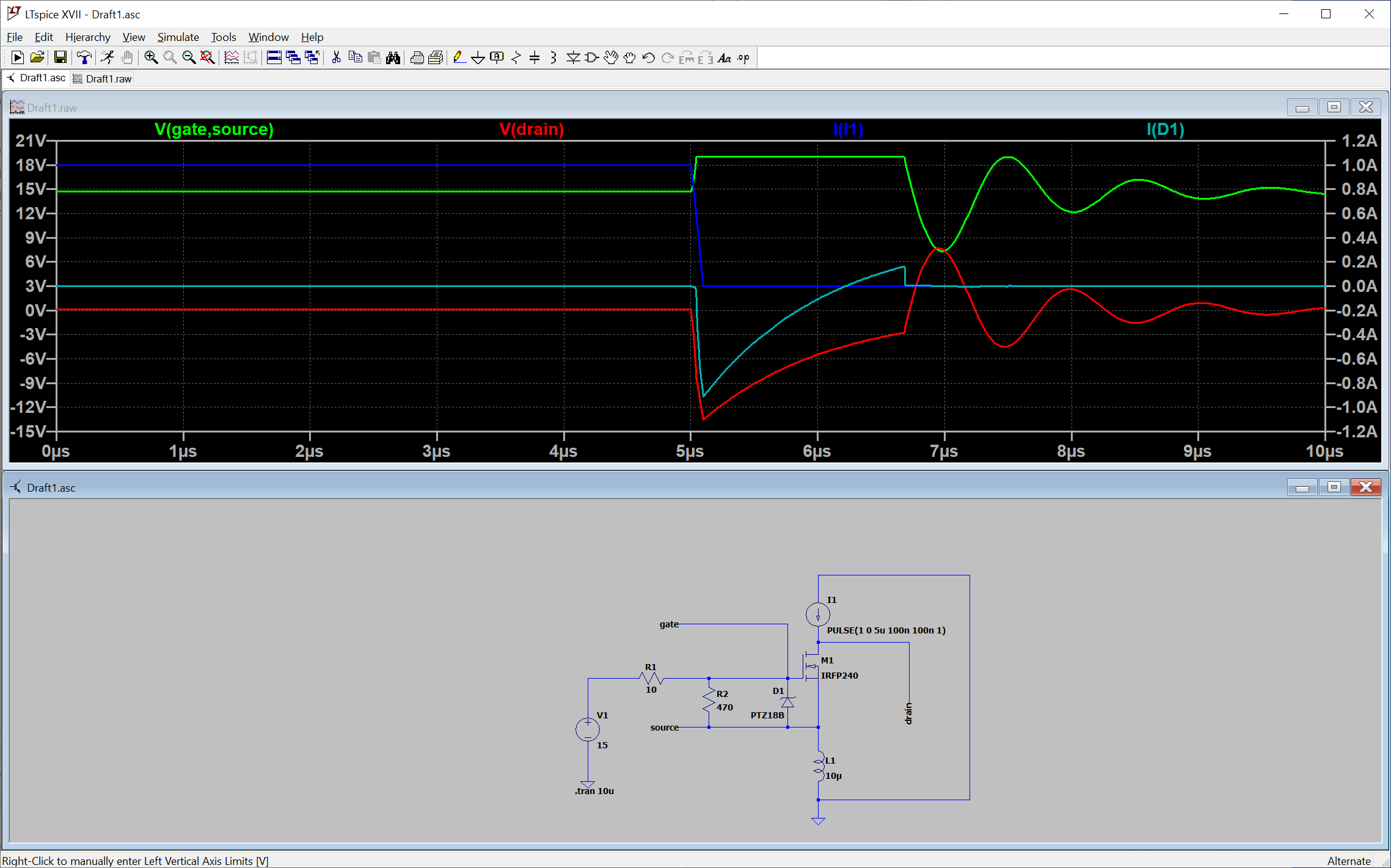

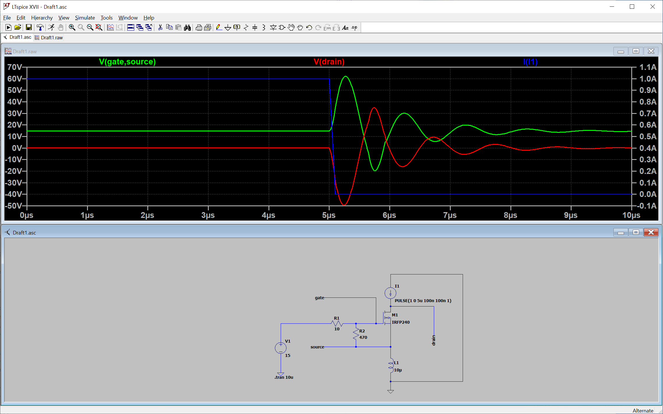

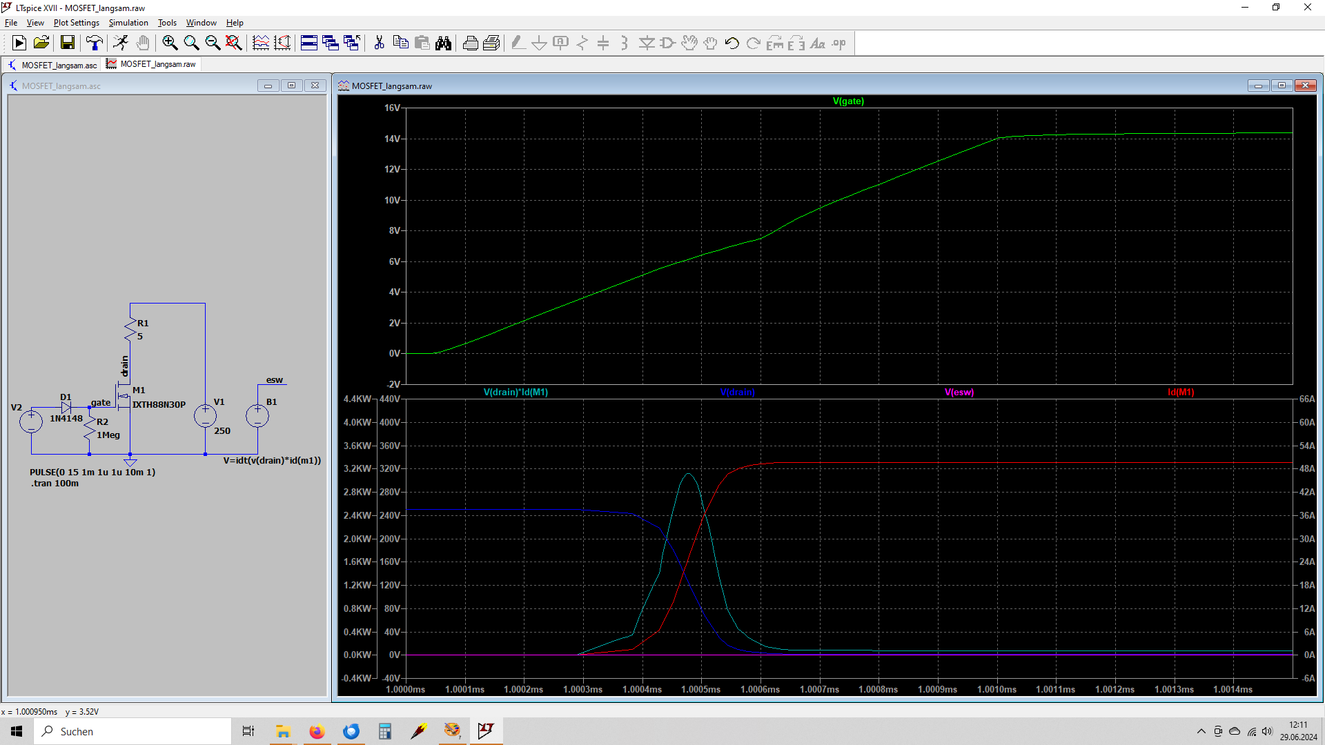

von Flip B. (frickelfreak)
Das kann dir mit allen Transistoren passieren.
Du denkst bisher nur an die betriebszustände EIngeschaltet und
Ausgeschaltet.
Ausgeschaltet: Spannung D-S 650V Strom ~0A -> Leistung 0W
Eingeschaltet: Spannung D-S 2V Strom 60A -> Leistung 0W
Dazwischen wird der transistor bei langsamer ansteuerung auch nur
langsam hochohmig. Das heißt worst case
Spannung D-S 300V Strom 30A -> Verlustleistung 9000W. So, nun kann der
Transistor nur 200W ab. Die 9kW kann er kurzzeitig einige microsekunden,
bevor er durchbrennt. Deshalb muss die einschalt- und ausschaltdauer
möglichst kurz gehalten werden. Siehe angehängtes bild, es ist eine
höhere schaltleistung möglich je schneller geschaltet wird. Auch
häufiges schalten durch zu hochfrequente PWM oder prellende taster
können zu viel sein.
In deiner anwendung mit 1MOhm lagst du über 10ms, da reichen bei 240V
schon 1-2A laststrom zum durchbrennen
EXTREM hohem "Gatewiderstand". 1 MEGAOHM!
> langsam entlädt.
Die allein ist es nicht, wenn gleich sie einen hohen Anteil hat.
SCHALTtransistoren wollen SCHNELL geschaltet werden! Im Normalfall im
Bereich von 10-50ns, in bestimmten Fällen vielleicht auch in 1-5us. Mit
1MEGAohm Pull DOwn Widerstand als "gatetreiber" für ganz Arme,dauert das
mehrere Millisekunden.
Aber der Vorgang ist zu langsam!
Das ist gar nicht das Problem.
Weil beim langsamen Umschalten VIEL Verlustleistung im IGBT entsteht,
denn der ist dann halt nur halb auf oder zu.
> passieren
Sicher.
Was so oder so Murks ist. Ein IGBT/MOSFET sollte SCHNELL geschaltet
werden, um die hohe Verlustleistung beim Umschalten so kurz wie möglich
zu halten.
Zum schnell Schalten braucht man viel Strom, sprich niederohmige
Treiber. Alles über 100 Ohm ist im Normalfall zuviel, die meisten
Treiber, selbst die schwachen, haben 20 Ohm und weniger!

von Falk B. (falk)
Siehe Anhang.
Die Kurven sehen beim Ein- und Ausschalten sehr ähnlich aus, mit einer
Spitzenleistung von ~3kW im MOSFET. ABER die Zeitskala ist um
Größenordnungen anders! Beim Einschalten dauert es ~100ns, bei
Ausschalten um die 10ms! Und das bei einer eher gemächlichen
Anstiegszeit des Gatesignals von 1us. Die meisten Treiber für MOSFETs
schalten in 100ns und weniger!
Die Schaltverluste beim Einschalten sind hier ca. 300uJ sowie 19J(!)
beim Abschalten! diese Wärme wird in der kurzen Zeit (10ms) nur auf dem
kleinen Siliziumchip und teilweise auf dem Kupferträger gespeichert.
Wärmeleitung findet hier nur wenig statt. Dadurch steigt die Temperatur
IMMENS!
Abschätzung. Ein TO220 Transistor hat einen Kupferträger mit ca.
10x15x1mm Abmessungen, macht 150mm^3 bzw. 0,15cm^3. Das ergibt mit der
Dichte Kupfer rho = 8,9g/cm^3 -> 1,3g
Wärmekapazität von Kupfer 385 J/kg/K
-> 0,5 J/K bzw. 2 K/J
bei 20J -> 40K

von David (Gast)
Super ! Vielen Dank euch allen für die tollen Erklärungen, inbesondere
Falk für die super Simulation des Schaltvorgangs. Es ist also die
Verlustleistung, die über relativ lange Zeit (auch wenn es nur
Millisekunden sind) ansteht und der IGBT so den SOA Bereich verlässt.
Boahhh...
Aber es war auch die Rede, dass dies auch bei MOSFETs passieren kann.
Aber MOSFETS sind doch auch als Linearregler oder Verstärker nutzbar.
Ein IGBT würde als solcher (Linearregler/Verstärker) dann nicht
überleben, wenn so kurzzeitige Spannungsabfälle (unter Stromfluss) so
einen Einfluss haben. Wie machen es dann MOSFETS im Linearbetrieb ?
Überstehen diese so hohe Verlustleistungen ?
Vielen Dank nochmals, echt toll die Unterstützung hier !!!

von David (Gast)
nun eine neue Situation: Nachdem durch zu hohe Eingangswiderstände im
Gatekreis sich 2 IGBTs verabschiedet hatten, hat es nach Verringerung
der Widerstände wie berichtet funktioniert. Nun ist der 3. IGBT kaputt
gegangen, und zwar derart , dass nicht nur zwischen Kollektor und
Emitter ein Kurzschluss ist, sondern zwischen allen 3 Pins.
Ich habe in die nun laufende Schaltung (mit niederohmiger
Gateansteuerung) in den Kollektorkreis eine DC-Sicherung
(Sicherungsautomat) eingebaut und diesen im laufenden Betrieb
(Gatespannung konstant auf +15V, Kollektorstrom ca. 2A ) zum Test 2 Mal
ein und aus geschaltet. Dabei wurde er wieder gekillt. Aber warum dieses
Mal, welche Kenngröße könnte nun aus dem SOA gelaufen sein ?? (Wie
erwähnt weisen nun sogar alle 3 Pins einen Schluss auf)
Die Betriebssppannung (PV Spannung) lag nach wie vor bei ca. 230V DC
(Leerlaufspannung) , da aber die Sonneneinstrahlung gering war, ist aber
bei Lastzuschaltung (IGBT schaltet durch) auf ca. 50V abgefallen.
Danke

von Jens G. (jensig)
Wie niederohmig?
Und wovon speisen sich die 15V Gatespannung?
Nennt sich "durchlegiert".
Wie sieht die Schaltung jetzt aus? Und wie (geräumig) sieht der
zugehörige reale Schaltungsaufbau aus? Was spricht dagegen, einen
richtigen Gatetreiber für die Ansteuerung des IGBT zu verwenden?
von David (Gast)
Die Schaltung sieht genauso aus wie im ersten Postbeitrag - nur mit
niederohmigem Gatekreis (wie von dir empfohlen). Nun aber ist im
Kollektorkreis noch ein DC Sicherungsautomat eingebaut, den ich 2 Mal
betätigt habe. Als der IGBT damit kaputt ging, sah die Schaltung wie
folgt aus (s. Anlage). Der Schalter im Gatekreis war geschlossen,
Gatespannung (15V) lag konstant an,  IGBT sollte in dem Moment
durchgeleitet haben, lediglich der Kollektorkreis habe ich 2 Mal mit dem
DC Automaten manuell abgeschaltet. Die Betriebsspannung ist wie erwähnt
um die 230 V DC (PV Panels, Leerlaufspannung bzw. starker
Sonneneinstrahlung), die aber bei Belastung (Lastwiderstand im
Kollektorkreis ca. 50 Ohm) auf etwa 50 V DC absackt.
Danke
David
von David (Gast)
Die 15 V DC Gatespannung kommen von einem externen Schaltnetzteil
(kompletter Schaltplan s. meinen Post/Antwort davor). Die Schaltung ist
minimal verdrahtet (2 Widerstände des Gatekreises direkt an IGBT
verlötet), IGBT auf einem großen Kühlteil angeschraubt.
von H. H. (Gast)
Zeig deinen Aufbau, sonst hat sich das erledigt.
Vielleicht war es einer der Klassiker in Verbindung mit prellendem
Schalter (flackernder LiBo) und parasitären L&C-Kopplungen des Aufbaus.

Falk B. schrieb:
> Siehe Anhang.
> Die Kurven sehen beim Ein- und Ausschalten sehr ähnlich aus...
Interessant wäre das vielleicht auch mal mit einem typischen Prellen
und zu dem R parallel auch noch etwas L:-)

von Roland D. (roland_d284)
Moin,
David schrieb:
Ich würde auf die Auswirkung parasitärer Induktivitäten tippen. Also
lange Leitungen und sowas. Zudem in Kombination mit parasitären
Kapazitäten von irgendwelchen Schaltungsteilen auf Masse.
Beim Schlagartigen Abschalten entsteht wegen der Induktivität eine
Spannungsspitze über dem Schalter. In einem Stromkreis muss die Summe
aller Spannungen aber Null sein. Das heißt, dass das Gegenstück zu
dieser großen Spannung irgendwo anders noch mal auftritt, nur mit
anderem Vorzeichen. Und das kann dazu führen, dass zumindest ein Teil
dieser Spannung plötzlich zwischen Gate und Source vom IGBT anliegt. So
eine kurze Spannungsspitze kann der 470Ohm-Widerstand nicht ableiten.
Vielleicht das Netzteil auch nicht, weil zu weit weg
(Kabelinduktivität). Oftmals verbaut man dicht beim IGBT für solche
Fälle noch eine Z-Diode. Die begrenzt die Gate-Source-Spannung dann auf
in deinem Fall vielleicht 20V.
Also: Für eine Ergründung dieses neuerlichen Problems ist es
erforderlich, die gesamte Schaltung zu kennen. Längen und Art von
Kabeln, wo ist was mit Erde verbunden, ..... Z.B. hast du in deinem
Schaltplan zwei Massensymbole drin. Wie sind die untereinander
verbunden?
Gruß, Roland

Mein Verdacht ist, dass auch mit 10/470R ein mehrere ms prellender
Schalter zusammen mit der Gatekapazität den IGBT immer noch nicht
schnell genug steuert.
240V 4,8A (50R Last) erfordert unter etwa 200µs zu bleiben, falls das
das SOA vom DG30X07T2 ist:
https://www.mikrocontroller.net/attachment/preview/639030.jpg
Wenn es unbedingt ein IGBT statt des 13€ Relais sein soll, muss ein
entprelltes Steuersignal und eine Treiberschaltung mit genügend Strom
zur schnellen Gateumladung verwendet werden. Ein paar parallele 15V CMOS
Gatter sollten reichen.
Darf man da mit dem Treiberstrom und den 3,35nF aus dem Datenblatt
rechnen, oder geht das nur über die 0,22µC Gatecharge?
https://www.reichelt.com/index.html?ACTION=7&LA=3&OPEN=0&INDEX=0&FILENAME=A100%2FDG30X07T2.pdf

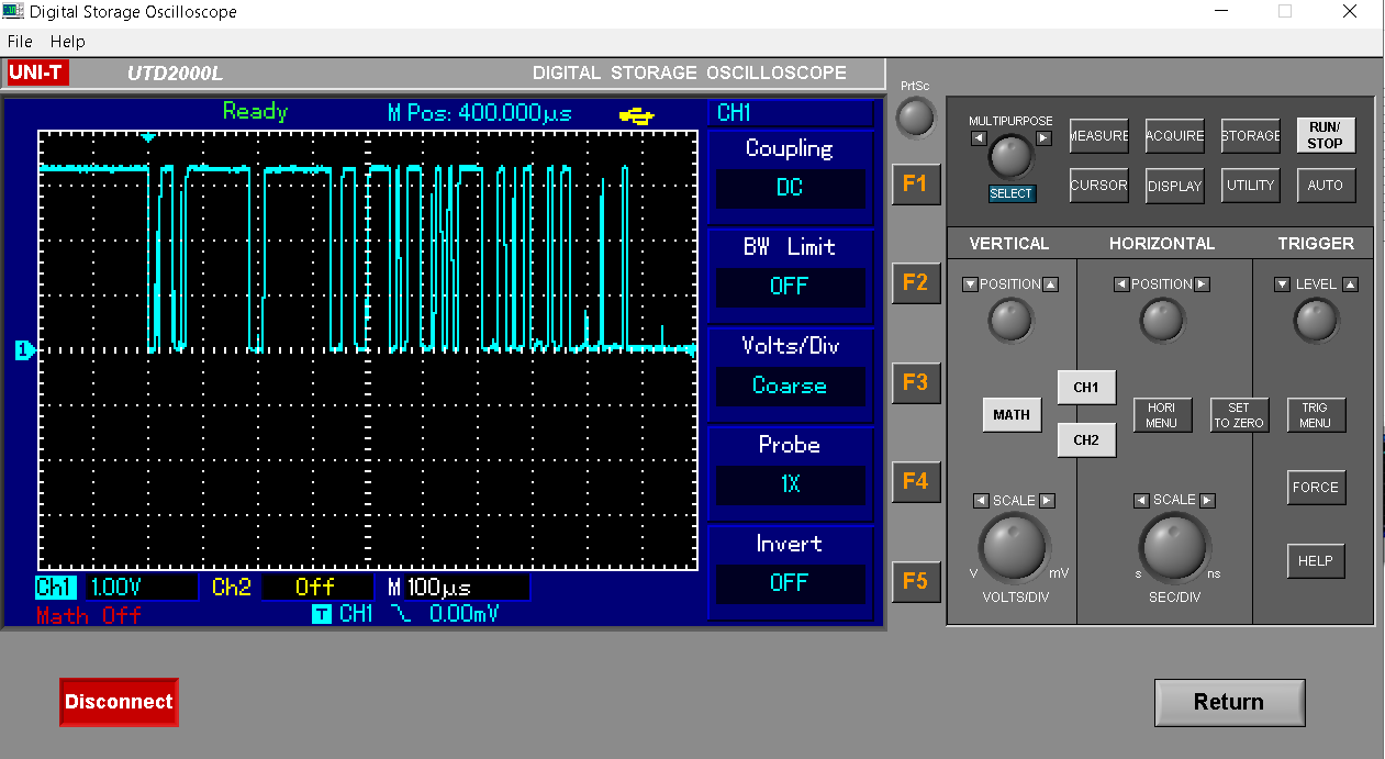

Beitrag #7694987 wurde von einem Moderator gelöscht.
von Gregor J. (Firma: Jasinski) (gregor_jasinski)
Taster- oder Schalterprellen ist kein Mythos – je nach Aufbau, Alter und
Zustand der Kontakte ist es mal mehr, mal weniger, was generiert wird,
und es ist auch nicht jedes mal so schön oft wie auf dem Screenshot aus
einer meiner Arbeiten. Hängt genauso vom Zufall ab wie z.B. das Fallen
einer Nadel bei einem Wurf auf ein kariertes Stück Papier – mal bleibt

Zuviel Induktivität in der Source-Leitung.
Der IGBT war ja eingeschaltet und kann damit nicht über die D-S-Strecke
demoliert worden sein.
Es gibt aber noch einen schnellen Schalter: Den Sicherungsautomat.
Wenn der abschaltet, kann in einer langen Zuleitung zur Source eine hohe
Spannung induziert werden, -100V mögen reichen-, die über den
Steuerkreis das Gate-Dielektrikum  durchschlägt.

von David (Gast)
vielen Dank mal für die weiteren Antworten. Es wurde als mögliche
Ursache für das Durchlegieren des IGBTs hier nun wieder die
Gateansteuerung angesprochen. Das war im ersten Szenario ganz sicher so,
als die Gateansteuerung zu hochohmig war und das Gate auch beschaltet
wurde. Nachdem die beiden Widerstände niederohmig gemacht wurden , hat
es ja auch wunderbar funktioniert.Insbesondere die Simulation von Falk
hat gezeigt, dass der IGBT  zu lange ausserhalb SOA verweilen musste
(Kennzahl Ptot wurde zulange überschritten, weil das Gate zu langsam
geschaltet hatte).
Nun im 2. Szenario ist es aber so, dass die Gatespannung (+15V per
separaten Schaltnetzteil) permanent anlag. Die Masse des Netzteils ist
mit der (Masse-) Betriebsspannung (reine PV Spannung) galvanisch
gekoppelt - es gab  keinen Schaltvorgang am Gate als sich der IGBT
auflöste. Im 2. Szenario hatte ich "nur" den Kollektorkreis geschaltet
(via DC Sicherungsautomat). Dieser hat auch beim
(Ausschalt)Schaltvorgang jeweils kurz gezischt bis die Löschung des
Funkens stattgefunden hat. Lange Leitungen liegen bei der Zuführung der
Betriebsspannung vor (Leerlauf PV = 230V, unter Last wegen fehlendem MPP
und stark bedeckten Himmel waren es ca. 50 V Betriebsspannung). Auch die
Last (Heizung) ist über eine ca. 1 Meter lange Netzleitung an die
Betriebsspannung bzw. Kollektor des IGBT angeschlossen. Denkbar ist
sicher, dass durch die kurzen Schaltvorgänge im Kollektorkreis zu einer
Induktionsspannung führen, aber die sollten doch durch die interne Diode
des IGBT am IGBT abgefangen werden. In diesem Szenario bekamen -im
Gegensatz zum ersten als das Gate (falsch/zu hochohmig) geschaltet-
wurde alle 3 Pins einen Schluss, was sich dadurch auch bemerkbar machte,
dass der kleine 10 Ohm Widerstand am Gate beim Schalten der Sicherung
durchgebrannt ist.  Also, lange Leitungen an Emitter /Kollektor , ja,
wie beschrieben. Aber Gateteil permanent unter 15V Spannung. Warum
sollte dann immer noch der Gate bzw. falscher Gatetreiber schuld an der
Durchlegierung sein ?
Der Aufbau ist auch kein Geheimprojekt. Ich will nur Schritt für Schritt
auf möglichst einfache Weise überschüssige PV Leistung (die nicht ins
Netz eingespeist werden DARF) in geregelte Raumtemperatur umsetzen. Da
Schalten via AC-Thermostat nicht möglich ist, soll ein Halbleiter dies
übernehmen. Hatte mit MOSFETs mit Schaltvorgängen in der Vergangenheit
unter Niederspannung (bis ca. 15 V) nie Probleme; nun bie PV
Stringspannung von ca. max. 230 V diese Probleme.... Ein DC Relais wäre
sicher auch eine Alternative, aber jeder, der vielleicht auch mal mit
solchen Problemen zu kämpfen hatte, weiss sicherlich auch, wie gerne
dann doch eine funktionierende Halbleiterlösung wäre, insbesondere das
Verständnis, warum etwas so und nicht so klappt...
Danke euch allen !!!
David

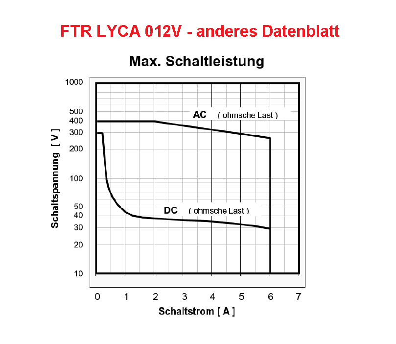

> Ein DC Relais wäre sicher auch eine Alternative

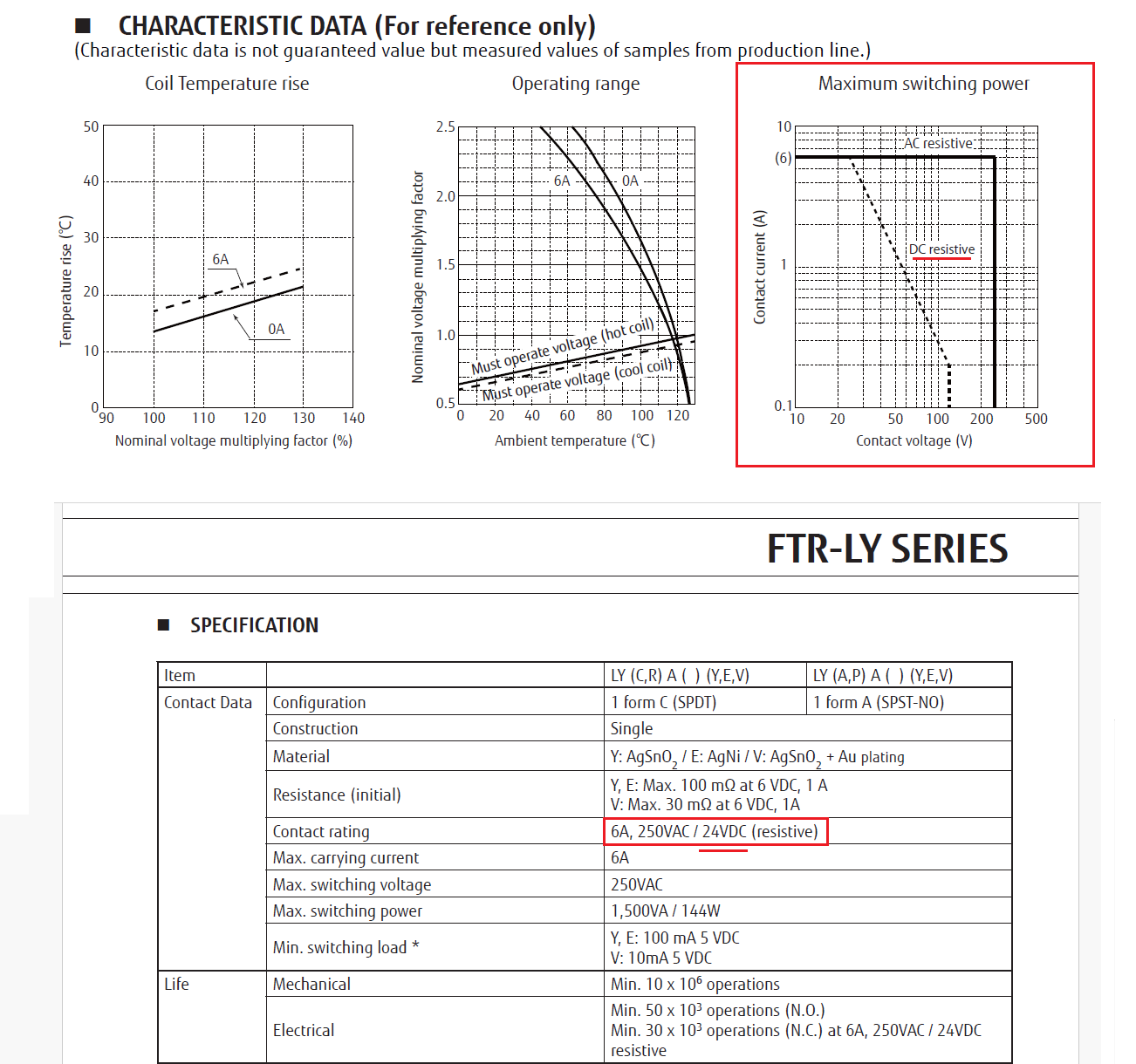

Im Anhang zwei Screenshots. Es gibt signifikante Unterschiede beim
Schalten von AC und DC – für DC bei dieser Spannung und dieser
Stromstärke müsstest Du zu einem sehr guten Relais greifen. Im Anhang
ein Auszug aus dem Datenblatt eines Relais für ~230V 6A 1,5kW (FTR LYCA
012V) – bei Wechselspannung darf man 6A bis 250V schalten, im
Gleichspannungsbetrieb (DC) mit 6A darf man das nur bis maximal ca. 30V
machen! Durch die Lichtbogenbildung werden nämlich sehr schnell die
Kontakte abgebrannt. Ich glaube aber, dass das am Ende für Dich die
einzige Notlösung für das Jetzt und Heute sein wird, um Deinen
Ölradiator zu schalten, da man aus dem, wie Du alles im Thread
dargestellt hast, leider entnehmen muss, dass Du momentan anscheinend
über keinerlei Kenntnisse und Erfahrung verfügst, wie man die Sache
angehen sollte. Und wo keine Kenntnisse, da ist auch kein Plan, und eine
planlose Vorgehensweise gleicht dem Lauf eines Huhns ohne Kopf – das
wird nicht gut ausgehen.
Moin,
> durchgebrannt ist.
Das ist allerdings ein starker Hinweis. Mit regulären Gateströmen kannst
du so einen Widerstand kaum rösten. Der wird erst durchgebrannt sein,
nachdem das Gate mit Source schon durchlegiert war.
Das Bild zeigt ein mögliches Szenario, wie das passieren kann. Die Frage
ist, wie die Massenverbindung zwischen 15V-Netzteil und Lastkreis genau
aussieht. Bzw. wo genau der Lastkreis geerdet ist und wo das Netzteil.
Auch ein Schutzleiter hat nicht immer und überall das gleiche Potenzial,
weil allein schon das Kabel Induktivität hat.
Wie schon angemerkt, in solchen Fällen kann eine Z-Diode helfen, siehe
zweites Bild im Anhang.
Gruß, Roland

von Falk B. (falk)
> auflöste.
Trotzdem kann das Gate durch induktiv eingekoppelte Überspannung kaputt
gehen. Eine Z-Diode DIREKT an Gate-Emitter ist praktisch ein MUSS!
Da reichen 1-2m Kabel mit 1-2uH, um bei Abschalten ausreichend
Induktionsspannung aufzubauen, um den IGBT dadurch zu zerstören. Denn
IGBTs sind NICHT avalanchefähig, wenn die einmal durch Überspannung in
den 2. Durchbruch gehen, wa'r das. SOwas hatte ich mal in einem
Testaufbau. Ein IGBT schaltete hart einen Lastwiderstand mti 12A an 400V
DC ab, Das ging ein paar mal, nach ca. 20 Schaltvorgängen war der IGBT
dauerhaft durchgeschaltet. Eine 400V TVS-Diode zwischen Kollektor und
Emitter brachte ausreichend Schutz.
NEIN! Schau genau hin! Das ist eine antiparallele Diode, welche nur in
einer Halbbrücke was sinnvolles machen kann! Bei einem einzelnen IGBT
sowie bei dir ist sie praktisch nutzlos! Und es ist eine normale Diode,
KEINE Z-Diode! Die kann so oder so keine Überspannung begrenzen!
> durchgebrannt ist.
Schwein gehabt, denn beim Durchschlag des Gates hast du die volle
Kollektorspannung dort. Das raucht ordentlich, wenn da ausreichend Last
dranhängt!
Statisch.
First World Problems.
Pack eine 15V Z-Diode dicht an Gate-Emitter dran.
Pack eine 250V TVS-Diode ala 1.5KE300A zwischen Kollektor und Emitter.
Dann könnte dein IGBT überleben.
Ergo. Auch fette Leistungshalbleiter wollen wohldefiniert benutzt und
geschützt sein, denn die kriegt man DEULICH leichter kaputt als ein
vergleichbares mechanisches Relais.

von Enrico E. (pussy_brauser)
So stelle ich mir den Aufbau vor. Über R1, C1 und D1 kann man noch
weiterdiskutieren und was passieren soll, wenn die 15V plötzlich
ausfallen.

nochmals vielen Dank zunächst an alle hier. Bin echt beeindruckt von den
Antworten und Zeit, die ihr euch nehmt, um zu helfen !!!!
Die meisten sehen also wiederum eine zu hohe lang anliegende Spannung an
der Gate/Emitterstrecke als Ursache für die Durchlegierung beim 2.
Szenario, als nur der Kollektorkreis mechanisch/manuell geschaltet
wurde. Also müsste dort irgendwie eine Induktionsspannung entstanden
sein durch den Schaltvorgang. Das würden auch die Simulationen (vielen
Dank an Roland !!) schön zeigen. Also wäre in beiden Fällen der
vermurkste Gatetreiber der Schuldige. Abhilfe dann für alle Fälle ein
entsprechender Treiber wie oben schon mehrfach sogar im Detail
beschrieben (vielen Dank insbesondere an Falk und Enrico dafür !!).
Werde mir sowas zusammen bauen; hilft sicher auch bei Niederspannung und
im Power MOSFET Umfeld. (Mein einzigstes Bedenken -gegen eine zu
hohe/lange Induktionsspannung am Gate als Schuldiger- bei dem
Simulationsbeispiel von Roland und einigen Kommentaren und
Rechenbeispielen oben ist, dass hierbei der dämpfende Effekt des
Netzteiles (250W Schaltnetzteil von Laptop) , das sicher einen geringen
Ausgangswiderstand mit spannungsstabilisierender Filterwirkung am
Ausgang hat, nicht berücksichtigt wurde.)
