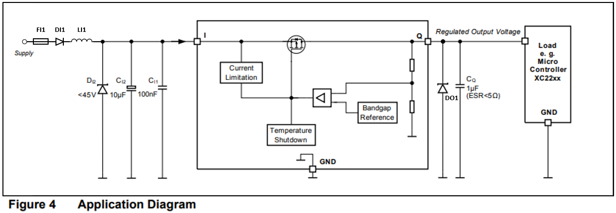

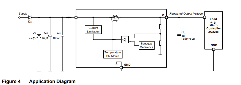

Hallo zusammen
Für ein Projekt im 12V KFZ Bordnetz brauche in einen 5V Spannungsregler
für meinen PIC uC mit etwas Peripherie. Stromaufnahme liegt bei ca. 30
bis selten und kurz max. 200mA. Als Regler möchte ich einen Infineon
Automotive TLF80511EJ (AEC Qualified) mit entsprechender Beschaltung
gemäss DB (s. Bild) einsetzen.
Folgende Bauteile habe ich aktuell für die Beschaltung vorgesehen:
DI1 - 1N4007 (1000V, 1A, DO-214AC)
DI2 - BZV55-B39,115 (39V, 0.5W, SOD-80C-2)
https://www.mouser.ch/ProductDetail/771-BZV55-B39115
CI2 - EDK106M100A9HAA (10uF ,100VDC, Alu-Elektrolytkondensator)
https://www.mouser.ch/ProductDetail/80-EDK106M100A9HAA
CI1 - 100nF 50V (Keramik, 1206)
CQ  - TPSA105K020R3000 (1uF, 20V, 3r ESR, Tantal)
https://www.reichelt.de/ch/de/smd-tantal-lowesr-1-f-10-20v-case-a-3-0-ohm-tps-3216-1-0-20-p167044.html
Habt ihr Kritik an dieser Beschaltung oder gibt es andere
Verbesserungsvorschläge? Vielen Dank und Gruss, Henner
Es ist der CO (wie Output), den du da maeinst. Und weil der <5 Ohm ESR
haben soll, würde ich da gleich einen 1µ-Kerko mit mindestens 25V wie
z.B. den CL31B105KAHNNNE von Samsung dranhängen. Oder den hier, wenn du
beim Reichelt suchst:
https://www.reichelt.de/vielschicht-kerko-1-0-f-50v-125-c-kem-x7r1206-1-0u-p207160.html
> gibt es andere Verbesserungsvorschläge?
Immer im Kopf behalten: ein schlechtes Layout kann das beste Design
kaputt machen.

Henner S. schrieb:
> DI2 - BZV55-B39
TVS nehmen.
Und dann noch eine kleine Drossel davor.

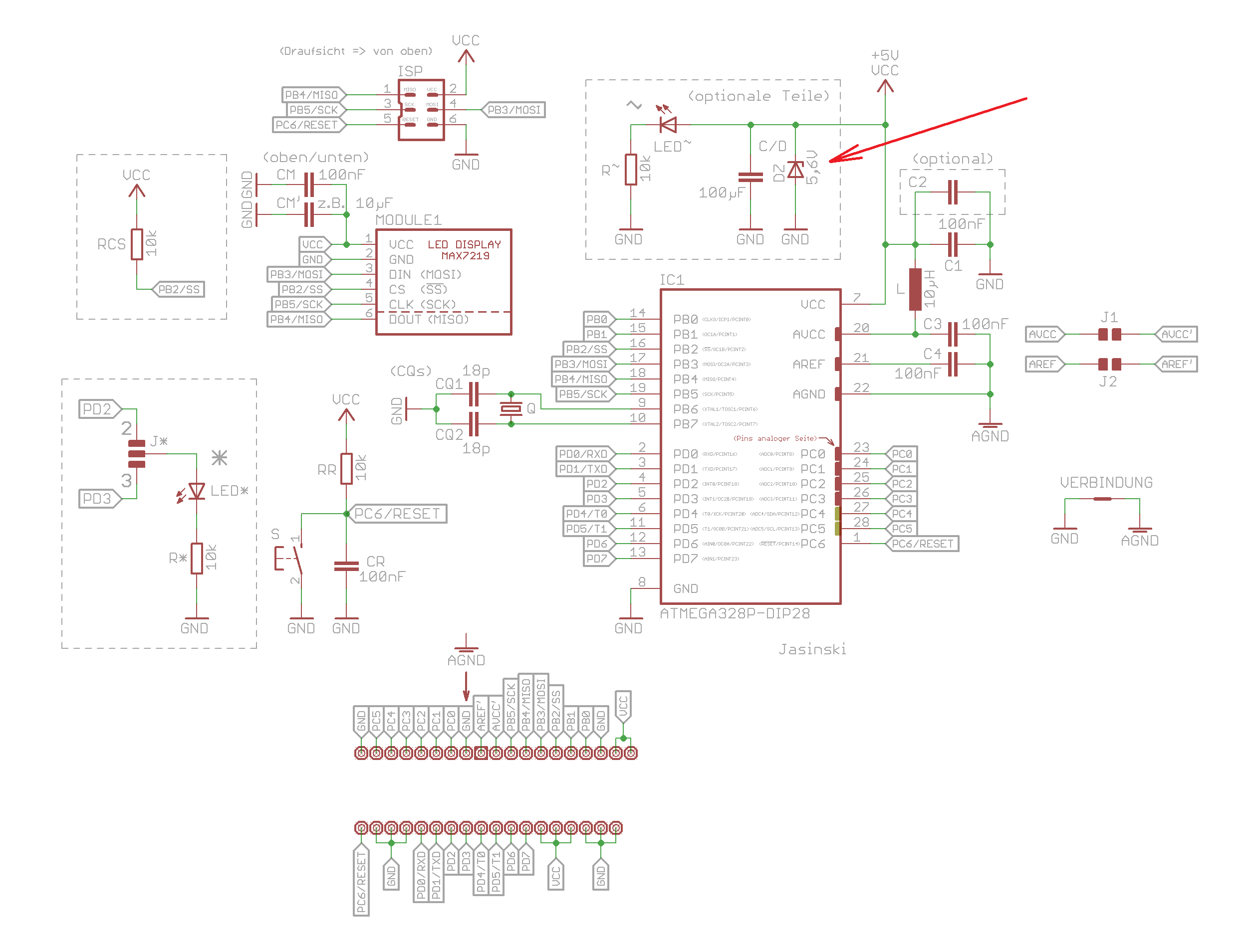

Ja, mit der Nennspannung der Z-Diode auf z.B. 27-33V runtergehen und mit
deren Nennleistung auf mindestens 1,5W raufgehen; besser wären hier
sogar 5W als SMB oder von mir aus auch in bedrahteter Form. Auf der
Ausgangsseite unbedingt eine 5.6V-Z-Diode auf der VCC-Schiene vorsehen –
so wie das auf meinen Schaltplänen mit µC etc. immer wieder zu sehen
ist. Diese 5.6V_Z-Diode muss man – je nach Hersteller – vermessen,
genauso sich auch die Ausgangsspannung des Reglers und sein
Regelungsverhalten (z.B. mit einem Oszilloskop) anschauen, vor allem
wenn der Motor im KFZ läuft. Möglicherweise reicht das alles nicht aus
und man muss an dem µController selbst (oder in seiner Nähe) noch
zusätzlichen Schutz einbauen. Und genügend Abblockkondensatoren nicht
vergessen, was ich aber als selbstverständlich erachte.

Henner S. schrieb:
> Gerade aufgrund vom ESR Wert bin ich auf den Tantal gegangen
Tantal wird kaputtgehen – es ist nur eine Frage der Zeit und Statistik.
Ergo, Keramikkondensatoren verwenden.

Okay, auch wenn ich Deine Pläne nicht kenne. Hättest Du mir dazu ein
Beispiel aus Deiner praktischen Erfahrung? Oder gar eine ganze andere
Lösung? Du scheinst ja praktische Erfahrung darin zu haben. Auch bzgl.
Dimensionierung der Abblockkondensatoren. Danke und Gruss, Henner

von Gregor J. (Firma: Jasinski) (gregor_jasinski)
Ist im Anhang.
von Markus E. (markus_e176)
Kerkos neigen zum Ausfallmodus "Kurzschluss". An der Versorgungsspannung
kann das für Probleme sorgen (schließt dein 12V-Bordnetz kurz, bis
irgendwann hoffentlich die Sicherung auslöst).
Das Risiko lässt sich reduzieren durch
- passendes Layout (Kerkos nicht am Rand, neben Schraubstellen oder an
Stellen, wo die Leiterplatte Biegung sieht)
- passende Kondensatoren (open-mode)
- zwei Kerkos in Reihe (dann aber die Kapazität anpassen)
So ganz generell schadet vielleicht eine passend dimensionierte
Sicherung in der Zuleitung trotzdem nicht.

von Henner S. (chagbox)
Vielen Dank für die Hinweise. Ich habe die Beschaltung dank Euren Inputs
wie folgt angepasst:
CI1 - 100nF 50V (Kerko)
CQ  - 1uF 50V (Kerko)
DI2 - P6KE39A (39V, 600W)
https://www.reichelt.de/ch/de/tvs-diode-unidirectional-39-v-600-w-do-204ac-do-15-p6ke-39a-p42015.html?&trstct=pos_13&nbc=1
DO1 - Zenerdiode (5.6V, 0.5W)
FI1 - Kleinstsicherung T0.25A
LI1 - 07HVP-222K-51 (2200 µH)
https://www.reichelt.de/ch/de/stehende-induktivitaet-07hvp-ferrit-2-2-mh-l-07hvp-2-2m-p255609.html?search=L-07HVP+2%2C2M&&r=1
Bei CI2 werde 2 Kondensatoren in Reihe schalten und die Kapazität
anpassen. Bezüglich der Abblockkondensatoren bin ich nicht sicher. Wie
würdet ihr die dimensionieren? Oder gibt es noch weitere Feedbacks?
von Soul E. (soul_eye)
Falls SMD, dann Flexiterm / Failsafe oder zwei in Reihe
Nimm 47 oder 100 µF, dann kannst Du DI2 weglassen
Nimm nicht das im Datenblatt geforderte Minimum, sondern ruhig eine
Nummer größer.
In SMD heisst die S1J
Entfällt wenn der Eingangselko so bemessen ist, dass der den ISO-Puls 2
plattdrückt. 47 µF reicht meist aus. Loaddump und Jumpstart schafft der
Regler ohne Zusatzbauteile.
Wozu soll die gut sein? Wenn Du dem Spannungsregler nicht traust, nimm
einen anderen Hersteller.
Kann man machen. Die Zuleitung muss aber trotzdem so ausgelegt sein,
dass sie den Strom der Fahrzeugsicherung tragen kann.
Brauchst Du bei einem Linearregler nicht. Und für einen Schaltregler
müsste der EMI-Filter meist etwas komplexer ausfallen.
Schau Dir echte Steuergeräte an, wie die aufgebaut sind. Nicht den
Bullshit, der in irgendwelchen FAQs oder Motortalk-Foren zyklisch
wiederholt wird.

Soul E. schrieb:
Werde auch hier 2 in Reihe vorsehen
Kannst Du Dir erklären warum es im DB so vorgesehen ist?
> Nummer größer.
Was heisst für Dich "eine Nummer grösser"?
Ist auch gemäss DB dimensioniert, macht es Sinn davon abzuweichen?
Gemäss Input von Gregor
Ok, danke für den Hinweis
Auch Inputs aus diesem Thread
> wiederholt wird.
Habe ich grundsätzlich gemacht. Habe mich an einer Lenkrad Steuereinheit
von BMW orientiert, der dort verwendete L4949ED ist aber offensichtlich
nicht mehr zeitgemäss weshalb ich mich bei Mouser nach Alternativen mit
gleichen Qualifikationen umgesehen habe. Dabei herausgekommen ist der
TLF80511EJ. Mit dessen Daten habe ich diesen Thread eröffnet.

> Naja, eine TVS schadet jedenfalls nicht, aber eine 39V ist natürlich
> etwas zu hoch gegriffen.
Habe mich am DB orientiert, dort heisst es <45V. Wie würdest Du
dimensionieren und warum?
Deine Schaltung muss am Eingang dauerhaft 32 V aushalten können und
transient ca 100 V. Das erste Kriterium erfüllt man heutzutage durch
Auswahl eines Spannungsreglers, der 36 V oder mehr verträgt. Das zweite
Kriterium erschlägt man durch den Eingangselko, der die schnellen Pulse
plattdrückt.
Die Beschaltung im Datenblatt stellt das zur Funktion notwendige Minimum
dar. Üblicherweise musst Du den Eingangselko deutlich größer machen,
damit die nötige Stützzeit bei Spannungsunterbrechungen (durch den
Verpolschutz abgetrennte negative Pulse) gewährleistet ist. Im Elko muss
genügend Energie stecken, dass der Controller einen Schreibzugriff auf
das NVRAM beenden kann.
Für den Ausgangskondensator wird gerne der billigste Typ genannt, mit
dem der Regler noch stabil ist. Die doppelte Kapazität und eine höhere
Spannungsfestigkeit macht das ganze robuster. Wobei da auch die auf der
Leiterplatte verteilten Abblockkondensatoren helfen.
Du kannst beliebig weitere Bauteile einbauen.  In einer Großserie geht
aber jeder Cent ins Geld, daher fliegt alles raus, was für die sichere
Funktion nicht erforderlich ist.
Henner S. schrieb:
> Du zitierst eine Antwort in Bezug auf die eingangsseitige TVS Diode,
> hast Deinen Tipp mit der 5.6v Zenerdiode aber bisher nur ausgangsseitig
> ins Spiel gebracht. Diese Diskussion bezieht sich weiterhin auf die
> ausgangsseitige Diode, korrekt?
Ich beziehe mich auf beide Seiten und demnach auf beide Dioden, also
sowohl am Eingang (z.B. 27V 3W SMB/THT) als auch am Ausgang (z.B. 5.6V
1W SMA), und würde das selbst so wie ich es gesagt habe auch machen,
aber am Ende muss das jeder selbst abwägen und entscheiden, was er da
veranstaltet. Eine Sicherung 1 bis 2A (z.B. 1206 flink oder mittelträge)
würde ich auch noch auf jeden Fall verwenden, damit im Falle eines
Kurzschlusses diese auslöst und den Stromfluß unterbricht. Vibrationen
gibt es im Fahrzeug je nach Zustand und Motorart auch und das sollte man
immer bedenken, denn so etwas kann z.B. zum Bruch der Keramik eines
Kondensators führen, wenn die Platine nicht ordentlich fixiert ist und
durch Massenträgheit diesen Vibrationen voll ausgesetzt wird. Deswegen
werden z.B. Steuergeräte im Alugehäuse (richtiger Quader) verbaut, wo
die Platinen dann keinen Spielraum zum Vibrieren und Biegen haben, das
ganze wird noch mit Führungsschienen verstärkt, ist aber jetzt ein ganz
anderes Thema. Man sollte auch an den TÜV denken und alles ausbaufähig
gestalten, denn durchgehen lässt man solche Basteleien (sofern wirklich
invasiv gemacht) nicht, zumindest nicht bei uns in Deutschland. Ich
wünsche jedenfalls viel Glück mit dem Projekt!
von H. H. (Gast)
Schau ins Datenblatt der P6KE, eine 39V Diode schützt nicht vor mehr als
45V, da kommt eher eine 30V Type in Frage.
Eine Diode, die bei 30 V anfängt zu leiten, fliegt Dir beim
Loaddump-Test mit 32 V um die Ohren. Der Testpuls kommt heutzutage nicht
mehr aus einem LC-Netzwerk, sondern von einem Arbiträrgenerator mit
nachgeschaltetem 2 kW-Verstärker.
Nimm einen Automotive-LDO, der am Eingang >36 V aushält, und lass die
Loaddump-Diode weg. Die ist seit 20 Jahren überholt.
Korrekt, genau aus dem Grund ist meine Wahl auf den TLF80511EJ gefallen.
Gemäss Herstellerangaben ist er genau für diesen Einsatzzweck und in
dessen Datenblatt ist die Diode vorgesehen. Die hier im Thread
vorgeschlagene P6KE scheint dazu nun jedoch nicht geeignet zu sein. Hat
jemand einen Vorschlag zu einer kompatiblen und sinnvollen Alternative?
Da das DB aus 2024 ist bin ich nicht restlos überzeugt dass es seit 20
Jahren überholt ist.
Das Auto ist 10 Jahre alt, falls es hilft. Im Weiteren geht es hier
nicht um eine Grossserie, in der jeder Cent gespart werden muss. Ich bin
gerne bereit in qualitativ hochwertige und ausreichend dimensionierte
Bauteile zu investieren, im Vordergrund soll eine möglichst zuverlässige
Lösung stehen.
Gruss Henner
von Frank K. (fchk)
Frank K. schrieb:
> Vorschlag:
> https://www.st.com/en/protections-and-emi-filters/LDP01-35AY.html
> fchk
Vielen Dank Frank, liegt jetzt im Mouser-Warenkorb. Gruss Henner
