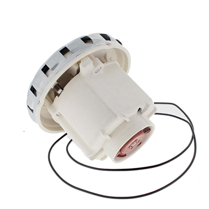

ich habe einen Makita Staubsauger mit defektem Motor geschenkt bekommen.
Der Motor (Teilenummer: W107409160) hat keinen Durchgang zwischen den
beiden Anschlüssen.
Neu kostet das Ersatzteil 100€, was leider weit außerhalb meiner
Möglichkeit liegt.
Daher die Frage, ob man (ich) versuchen kann, den Motor zu reparieren.
Leider bekomme ich nicht mal das Gehäuse auf.
Oder kennt jemand eine Quelle, wo ich so einen Motor deutlich günstiger
kaufen könnte?
Danke und einen sonnigen Tag
Kolja

Eventuell passt der
https://reinica.de/Saugmotor-1200-W-fuer-Makita-VC-2512-L_1
hat mehr Leistung, saugt aber auch nicht besser.

vielleicht sind ja die Kohlen runter und haben "Selbstschutz", geben
also keinen Kontakt mehr.

Aber wie bekomme ich das Gehäuse auf?
Es scheint durch die beiden Flügelräder an den enden der Achse
zusammengehalten zu werden.
von Martin S. (sirnails)
Turbinenabdeckung ab (Metallteil, aufbiegen) und dann das Lüfterrad
runter. Mit Glück ist das geschraubt (eventuell Linksgewinde!), mit Pech
nur gepresst. Falls letzteres, kannst Du es zwar versuchen, aber
vermutlich bekommst Du das nicht zerstörungsfrei herunter.

von Kolja L. (kolja82)
Martin S. schrieb:
> mit Pech nur gepresst.
Sieht leider so aus 😕
Mit den Messspitzen des Multimeters komme ich an die Kontakte der
Kohlen.
Ein Anschluss hat Kontakt zu beiden Kohlen, der andere zu keiner.
Das soll so nicht sein, oder?
von Ralf X. (ralf0815)
Natürlich nicht.
Da es sich um einen Reihenschlussmotor handelt, ist wohl die
Statorwicklung durch oder eine Verbindung dorthin.
Darius schrieb:
> Harte Worte -
Egal, ich ignoriere sie einfach 😘
Michael B. schrieb:
> Eventuell passt der
Danke für den Link, wird kontrolliert und dann hoffentlich bestellt.
Damit ist das Thema für mich erfolgreich abgeschlossen, mein Dank gilt
allen, die dabei geholfen haben 👏👏

von Armin X. (werweiswas)
Der Motor wird sogenannte Abschaltkohlen haben. Zum Schutz des
Kollektors... wie zynisch, in diesem Fall.
Da wird, ab einem gewissen Abnutzungsgrad der Kohle, ein federbelasteter
Kunststoffstift freigegeben der die Kohle vom Kollektor abhebt. Bei
hochwertigen Maschinen verstehe ich das noch. Aber hier?
Armin X. schrieb:
Damit bekommt man aber niemals das geschilderte Messergebnis hin.
von BirnKichler 🧐 S. (Firma: Papier & Knalltüten Manufaktur) (max707)
Ralf X. schrieb:
> Armin X. schrieb:
Stimmt, Du bist der erste der es geschrieben hat aber nicht der erste
der es bemerkt hat...
Thomas R. schrieb:
> Wartung? Was habe ich da übersehen??
Den Dreck
von Mark S. (voltwide)
Ralf X. schrieb:
Könnte doch sein, das dieser Motor, so wie der von mir geschilderte
Miele, auch einen eingebauten TRIAC hat. Dann kommst Du von aussen
elektrisch an den Motor nicht ran, weil der TRIAC blockiert.
Mark S. schrieb:
> Ralf X. schrieb:
Theoretisch ja, wenn auch noch nicht selber erlebt.
Aber womit wird im Normalfall das Gate dabei angesteuert?
die gate-impulse kommen in meinem Miele von der Steuerplatine unter dem
Reglerknopf. Den TRIAC direkt an den Motor zu setzen macht ja durchaus
Sinn.
> Sinn.
Nagut, aber dann sollte der Motor doch wohl mehr als zwei Anschlüsse
haben, oder? 😀
Ja, 3 Anschlüsse: TRIAC.MT1, TRIAC.Gate und  das andere Ende vom Motor.
Dann sollte also auch Dir klar sein, das der zweipolig angeschlossene
Motor des TE den von Dir in den Raum gestellten Fehler also nicht
aufweisen kann.
Jetzt, wo Du es sagst...
