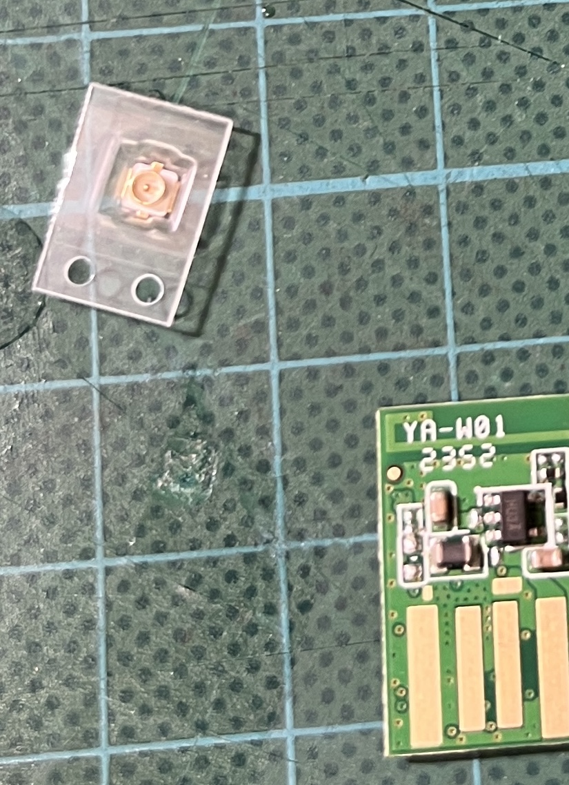

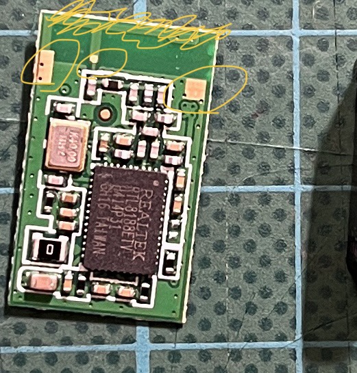

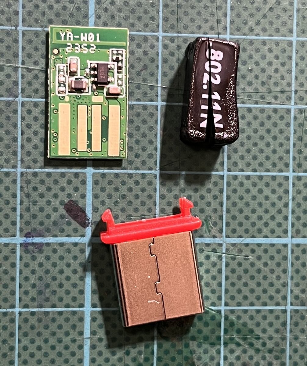

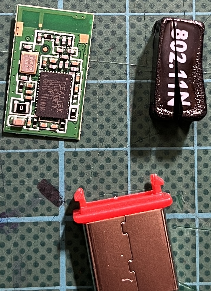

Kann mir vielleicht bitte jemand sagen, wo hier der Antenenanschluss auf
meinem USB WiFi Stick ist?
Ich möchte dem Dinge eine externe Antennenanlage verpassen…
Vielen Dank!
von Stefan S. (chiefeinherjar)
Die Leiterbahn bzw. die Struktur, die du da unter dem Schriftzug auf dem
zweiten Bild auf der Platine siehst wird aller Wahrscheinlichkeit nach
die Antenne sein.
Eine externe Antenne kannst du an den Stick nicht anschließen, da er
keinen Anschluss für eine externe Antenne hat.
Augen auf beim Wifi-Stick-Kauf.

Hat keinen. Wenn du einen haben willst, mußt du die Platine ungefähr auf
Höhe der roten Linie absägen und im gelb hinterlegten Bereich eine
SMA-Buchse auflöten (siehe Bild im Anhang). Das ist dann dein neuer
Antennenanschluss.

Prima, vielen Dank. So eine müFL SMT Buchse habe ich noch. Damit müsste
es gehen.
Könnte ich nicht auch einfach ein entsprechend abgestimmtes System an
diese 3 Goldkontakte löten? Platine abschneiden mache ich dann trotzdem.
Einen sehr ähnlich aussehen Chip gibt es auch direkt mit Buchse zu
kaufen. Die ist aber nur optional und daher bin ich nicht von weiterer
erforderlicher Abstimmung ausgegangen.
Wie machen diese kleinen Platinen denn diese Imschaltung zwischen
interner und dann externer Antenne?
von J. S. (jojos)
Für die ESP Module gibt es auch einige Anleitungen für den Umbau, habe
ich auch mal gemacht und es funktionierte. Auch ohne Buchse, direkt das
geschirmte Antennenkabel dran.
Bei den Umschaltbaren muss ein 0 R Widerstand umgelötet werden, sehr
filigrane Arbeit.

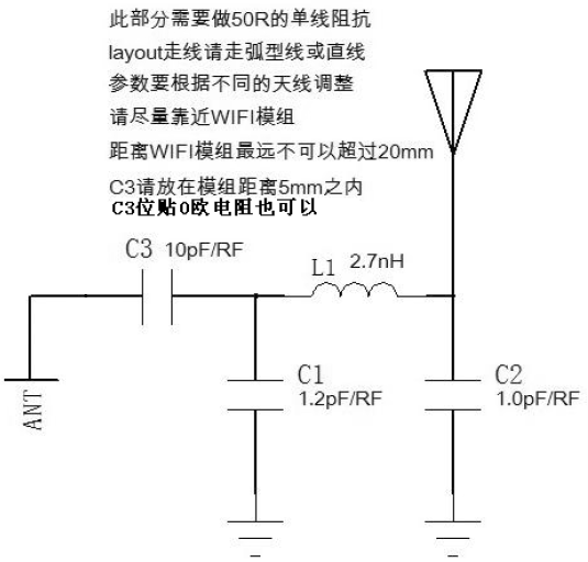

https://www.olimex.com/Products/USB-Modules/MOD-WIFI-RTL8188/
"A standard connector for an external antenna is not provided by design.
You would need to perform complex hardware modifications - cut the PCB
antenna and then use the ANT signal line. Refer to the schematic"
https://www.olimex.com/Products/USB-Modules/MOD-WIFI-RTL8188/resources/RL-UM12BS-8188ETV.pdf
auf Seite 7 ist das "schematic"
Den Text habe ich mit gimagereader erkennen und von Google übersetzen
lassen:
Dieser Teil erfordert eine Einzelleitungsimpedanz von 50R
Bitte verwenden Sie für die Layoutführung bogenförmige oder gerade
Linien.
Die Parameter müssen je nach Antenne angepasst werden
Bitte versuchen Sie, so nah wie möglich an das WLAN-Modul heranzukommen
20mm
Der weiteste Abstand vom WIFI-Modul darf Folgendes nicht überschreiten:
Bitte platzieren Sie C3 innerhalb von 5 mm vom Modul
Sie können auch einen 0-Ohm-Widerstand an C3 anschließen

von Frank E. (ffje)
Da haben wir's doch, der Khon-Shin (China-Man) am/um 03.07.2024 06:38
zeigt im Bildchen einen Pi-Filter zur Anpassung. VorteilE: 1.
Unterdrückung unerwünschter Oberwellen.  2. billige Bauteile, gibt es
z.B. bei Aldi, denn zum Herstellen der Induktivität reicht ein Stück
Draht, ca 2,x mm lang. Der China-Man: "Die Parameter müssen je nach
Antenne angepasst werden". Natürlich, C1 und C2 abstimmbar, klar, wie
sonst.  Ja, China-Man, Daten in einen Pi-Filter-Rechner einzuklappern
ist keine Raketenwissenschaft. Und den Auftrag zur Verwirklichung an
eine Ameisen-Kolonie zu delegieren..., schaft jeder. Und
