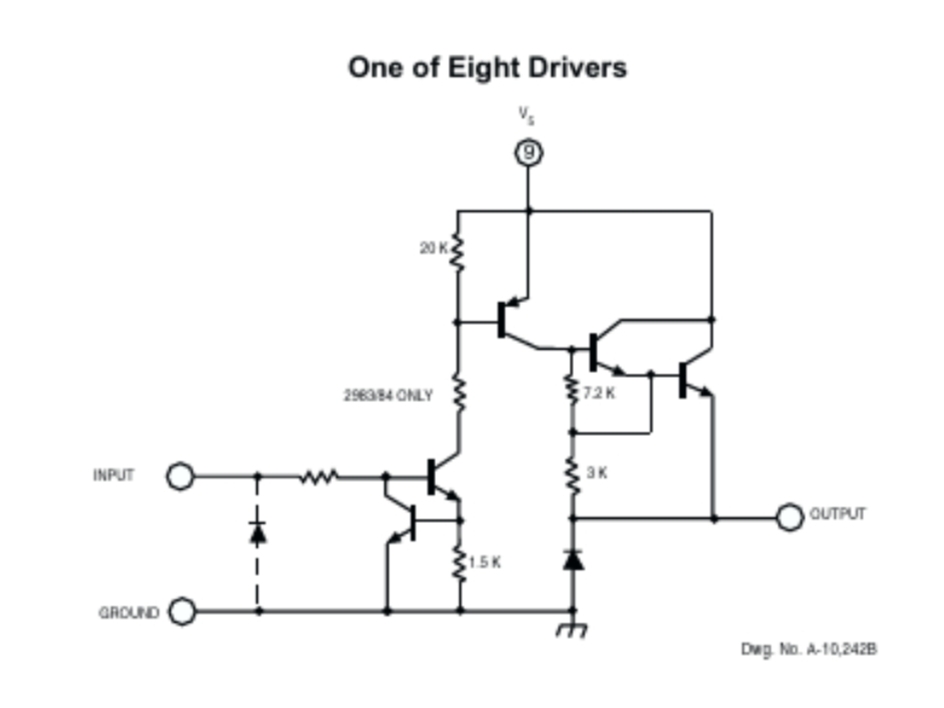

von Michael B. (laberkopp)
3 x TD62783AP = UDN2981 = UTC62783

von Jens G. (jensig)
Also ich glaube nicht, daß er damit 8x200mA gleichzeitig schalten kann,
ohne daß der IC dabei verglüht.
Da wäre der MMPQ2907A vermutlich dann doch besser, auch wenn er dabei
doppelt soviele ICs braucht, und zusätzlich entsprechende
Treiberschaltung..

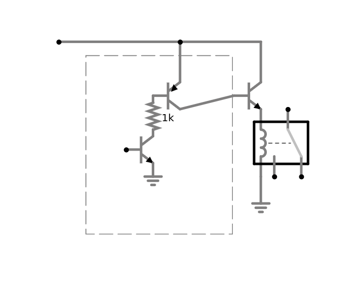

Ralph S. schrieb:
> Für den Fall 1 (bei dem alle Magnete gleichzeitig bestromt werden
> können) glaube ich wie Jens nicht, dass dieser Chip 8x200mA überlebt.
Wenn 0,7V Spannungsabfall nichts ausmachen, dann mit einem Transistor
auf Komplementärdarlington erweitern.

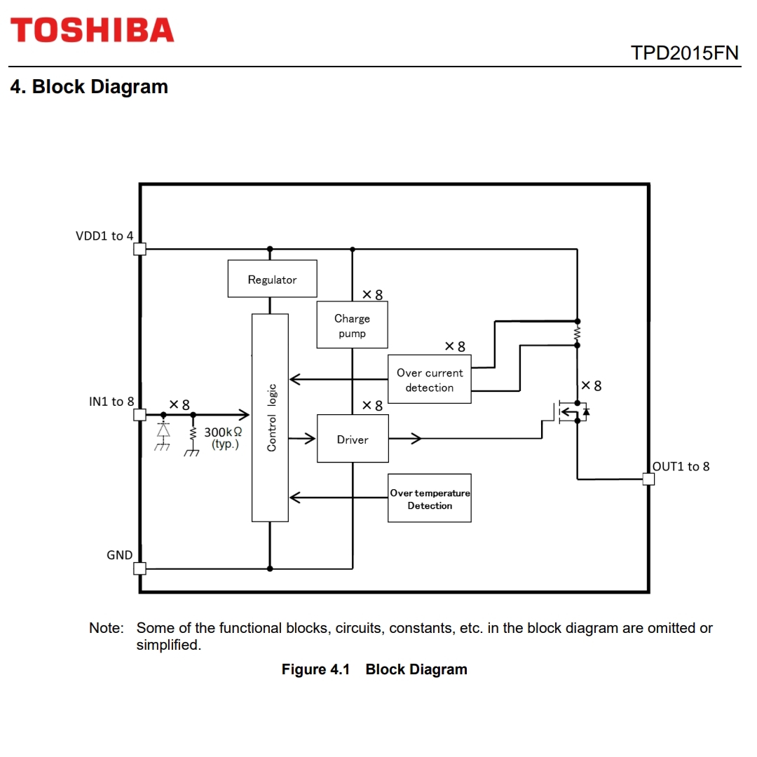

H. H. schrieb:
https://eu.mouser.com/ProductDetail/Toshiba/TPD2015FNL1FS?qs=vvQtp7zwQdOcXbV9t3%2FNhg%3D%3D
> Ähnliches gibts auch von einigen anderen Herstellern.
Den habe ich mir jetzt angeschaut (TDP2015), aber ich werde aus dem
Datenblatt nicht schlau. Ich finde keine Angabe für einen maximal Strom.
Einzig finde ich "over current protection" von min. 1A und typ. 1,8A.
Heißt wohl, dass er hier abschaltet und bei 8 * 0,2A wären das 1,6A und
dann nicht garantiert dass er das kann (leider). Hätte mir gut gefallen
(auch wenn es eines aufklebbaren Kühlkörpers bedurft hätte).
Suche ich weiter. Andererseits bin ich nicht mehr davon überzeugt, dass
das mit Chips auf der Platinenfläche wirklich kleiner wird und bin
testweise am Routen mit diskreten SMD Transistoren wie das dann aussieht
im vgl. zu 3 größeren Chips.
von H. H. (Gast)
Hast du völlig falsch verstanden. Gehe zurück auf Los!
von Enrico E. (pussy_brauser)
Der Darlington hat eine Dropspannung von mindestens 1,4V. Bei 1,6A im
Worst Case, sind das über 2 Watt Verlustleistung, die als Wärme vom
Package abgeführt werden müssen.

von Ralph S. (jjflash)
okay, ich gehe zurück auf Los! Erkläre es mir bitte.
von H. H. (Gast)
Ralph S. schrieb:
500mA pro Kanal, auf allen Kanälen gleichzeitig!
Wenn weniger Kanäle belastet werden: bis zu 1A pro Kanal.
Es hängt natürlich auch von der Umgebungstemperatur ab...
:-) okay.. Ich habe mir den jetzt bestellt und werde sehen, wie der sich
verhält. Wäre grandios wenn da so geht.
Viele Dank und viele Grüße
von H. H. (Gast)
Denk dran: der enthält keine Freilaufdioden.
Also sprechen wir ab jetzt über den TPD2015

Sieht man schon am Blockschaltbild - da steht schließlich was von 8x
Overcurrent Protection.  Also wird wohl jeder Ausgang separat geschützt
sein.
Wäre das Gesamtstrom, dann könnte man auch nie Ptot ausreizen (noch
nicht mal annähernd), und das ist ja das eigentliche Limit für den
Gesamt-IC (natürlich immer in Bezug zur Ambient-Temperatur).

von Andreas M. (amesser)
H. H. schrieb:
Braucht der lt App-Note nicht. Der limitiert Vout auf -1.3V, der wird
den Mosfet dann wieder leicht öffnen bis der Strom abgeklungen ist.
von H. H. (Gast)
H. H. schrieb:
> Nicht unbedingt. Siehe auch S.13&14.
Naja, bei einem Eval-Board, wo man alles mögliche als Last anschließen
könnte, würde ich auch sicherheitshalber für Freilaufdioden in alle
Richtungen sorgen.
Aber der TO kann sich ja ausrechnen oder ausmessen, ob er mit seiner
Spule in seinem konkreten Einsatzfall weit genug vom Limit weg ist.
Aber statt ausrechnen oder messen, kann er natürlich auch prophylaktisch
die Dioden vorsehen ...
Wir wissen ja auch nicht, wie er schaltet. Wenn er damit ein Spiel im
Haus der Kunst bespaßt, dann wären die Magnete wild am Schalten.
Und damit würde bei diesem Spannungsabfall der Chip viel zu warm. Die
Ansteuerung könnte auch auf PWM-Betrieb gehen, um die Leistung im
Dauerbetrieb zu vermindern, wenn die Magnete nur die Stellung halten
müssen. Sowas gibt es auch für Relais.
