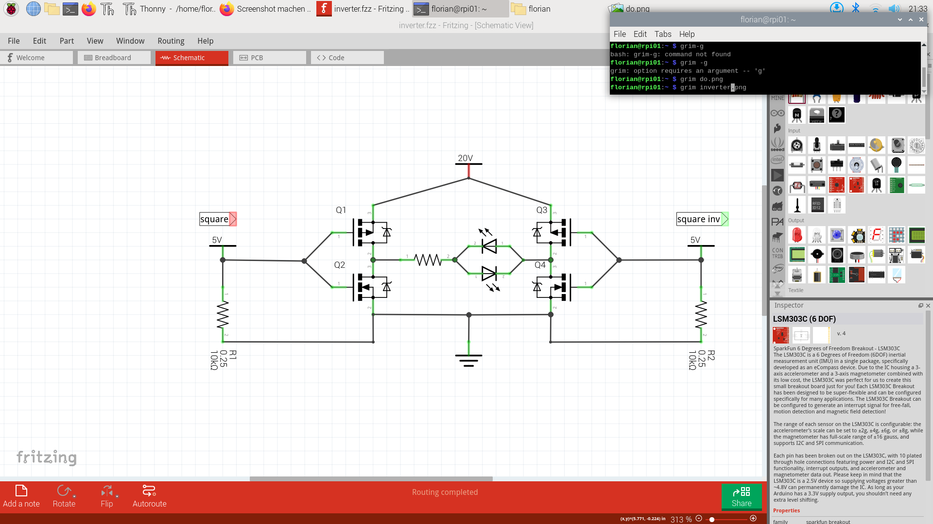

Ich bastel grade an einer H-Brücke mit zwei CMOS-Invertern und weiß
nicht mehr weiter. Immer wenn ich die Eingänge an den Gates laufen lasse
(2x 5v, ivertiertes 50% Rechtecksignal) bricht die Spannung in der
Quelle ein (20V) und ich hab keinen Schimmer wo der Strom hin fließt.
Kann mit jemand auf die Sprünge helfen?
Schaltplan schnell in den Anhang gepackt. Was anderes bekomm ich auf die
chnelle nicht zusammen. Die CMOS sind zwei Si4559ADY, dargestellt als N-
und P-MOSFET.
von Jens G. (jensig)
Florian schrieb:
> Si4559ADY
Ja, was werden wohl beide T oben und unten für eine Ugs sehen, wenn du
5V gegen Masse an die verbundenen Gates anlegst, und was werden die dann
dabei wohl machen?
von Heiner B. (karadur)
Die oberen FETs leiten immer. Mach Vcc mal 5V.

von Christian L. (cyan)
Weil deren Gate Source Spannung -15V bzw. -20V beträgt und niemals 0V.
Damit sind sie immer ON. Eventuell sind beide Oxidschichten sogar schon
geschädigt, je nachdem, wieviel diese aushalten.

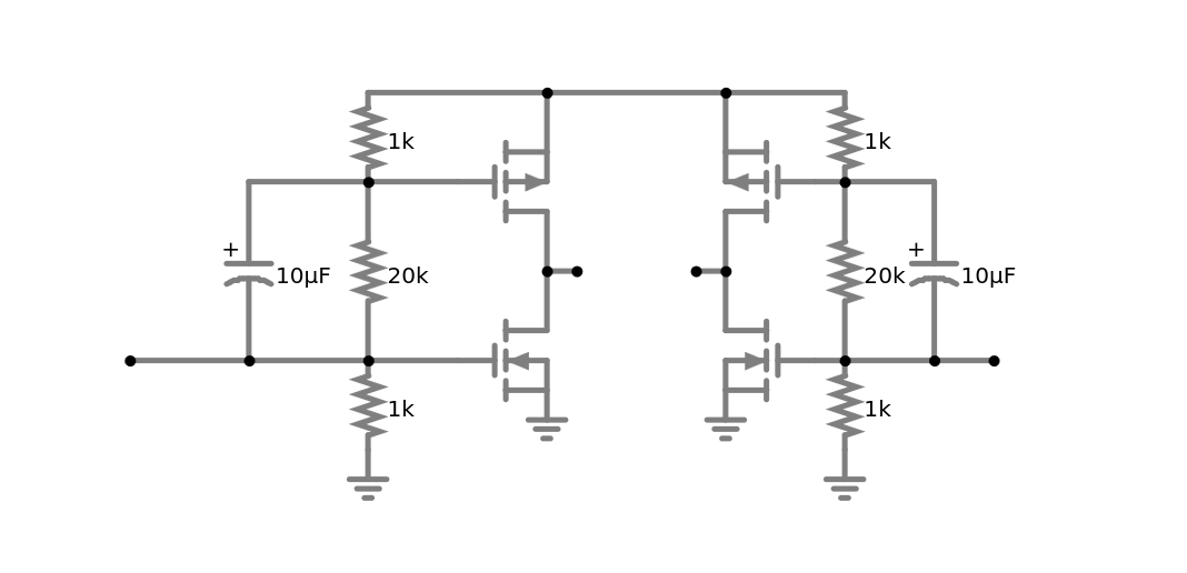

Florian schrieb:
> Falls jemand noch einen einfachen Einfall hat, wie
> ich die Schaltung retten kann ohne 2 Qudratmeter Steckbrett...
Im Prinzip so wie das Bild. Funktioniert aber nur, wenn die LED
taktmäßig mit ein paar hundert Hertz angesteuert werden.

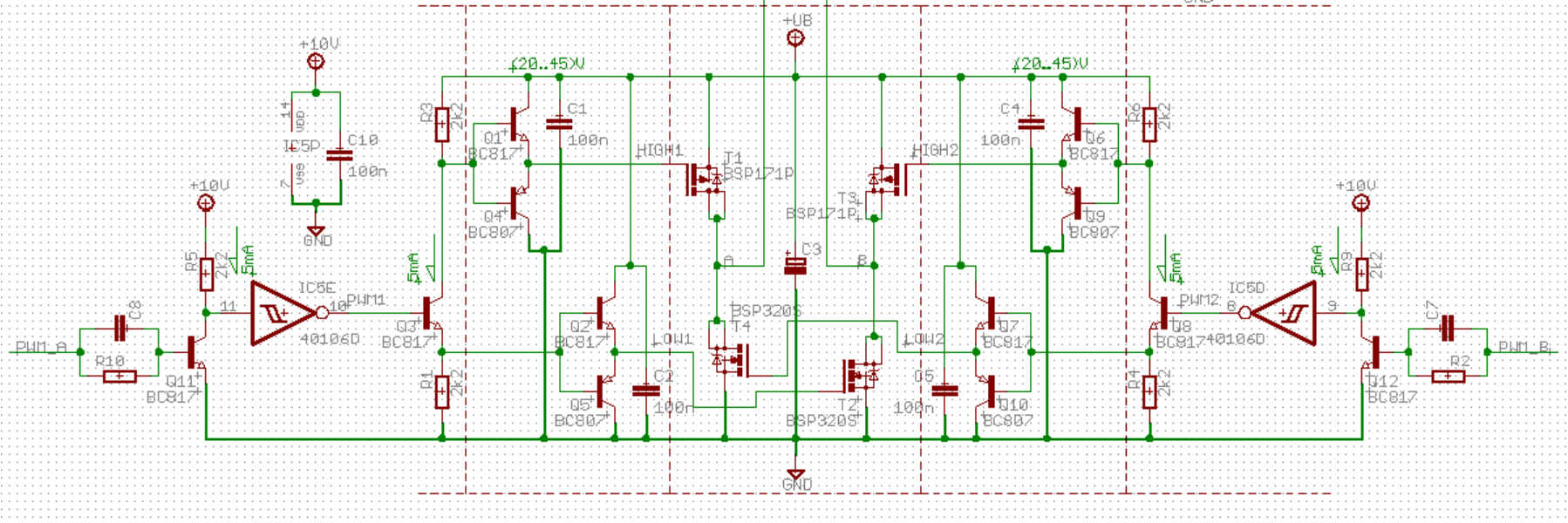

von Bernd K. (bmk)
Und hier die Lösung für 2 Quadratmeter Steckbrett:
(Ich hoffe, Lippy ist mir nicht böse)
Eigentlich mehr zur Anschauung, wie man es diskrekt richtig macht.
Prinzipschaltungen funktionieren nur im Prinzip. Richtige,
funktionierende H-Brücken brauchen mehr Bauteile.
Mach dich mal schlau, was ein shoot thru ist, und was man tun muss, dass
er niemals auftritt
- https://www.google.com/search?q=h+bridge+shoot+through
Die zweite Antwort dort fasst es knapp zusammen:
https://www.reddit.com/r/ElectricalEngineering/comments/1bba7eq/hbridge_configuration_to_prevent_shoot_through/

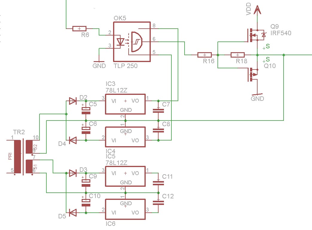

von Carsten-Peter C. (carsten-p)
Moin,
vielleicht ist diese Halbbrücke was für Dich. Die habe ich für meinen
Schrittmotor gebaut. Da ich den Motor mit Konstantstrom betreibe,
schwankt die Betriebsspannung sehr von wenigen Volt bis über 70 Volt.
Die Ansteuerung ist über den OK vom Leistungsteil getrennt. Das
funktioniert bei mir sehr gut.
 Carsten
von Flo (f_f)
Dieter D. schrieb:
Find ich super, danke. Ich würde dann anstatt dem C einfach die
Treiberschaltung vom
https://www.elektronik-kompendium.de/sites/slt/1201131.htm an das Gate
des P-Kanal knoten und gut ist. An den Drains hängt ohnehin kaum Last
und ich will das Ganze mit 3-10kHz betreiben.
von Flo (f_f)
Carsten-Peter C. schrieb:
> Moin,
> Gruß
>  Carsten
Sieht auch gut aus, aber ich brauch die Drains auf einem freien Ende.
DIE LED sind nur zum Testen als Verbraucher und visu drin. Ich versuchs
erstmal mit der Trennung wie vom Dieter vorgeschlagen.
von Enrico E. (pussy_brauser)
Der Vorteil dieser Schaltung ist, dass der "shoot through Fall"
konstruktionsbedingt hier nie eintreten kann.
Nachteilig ist, dass bei einer H-Brücke zwei völlig galvanisch
voneinander getrennte Brückentreiberversorgungsspannungen benötigt
werden, die sich deswegen leider nur noch über langsame Optokoppler
ansteuern lassen. Für niedrige Frequenzen ist das aber ok.
