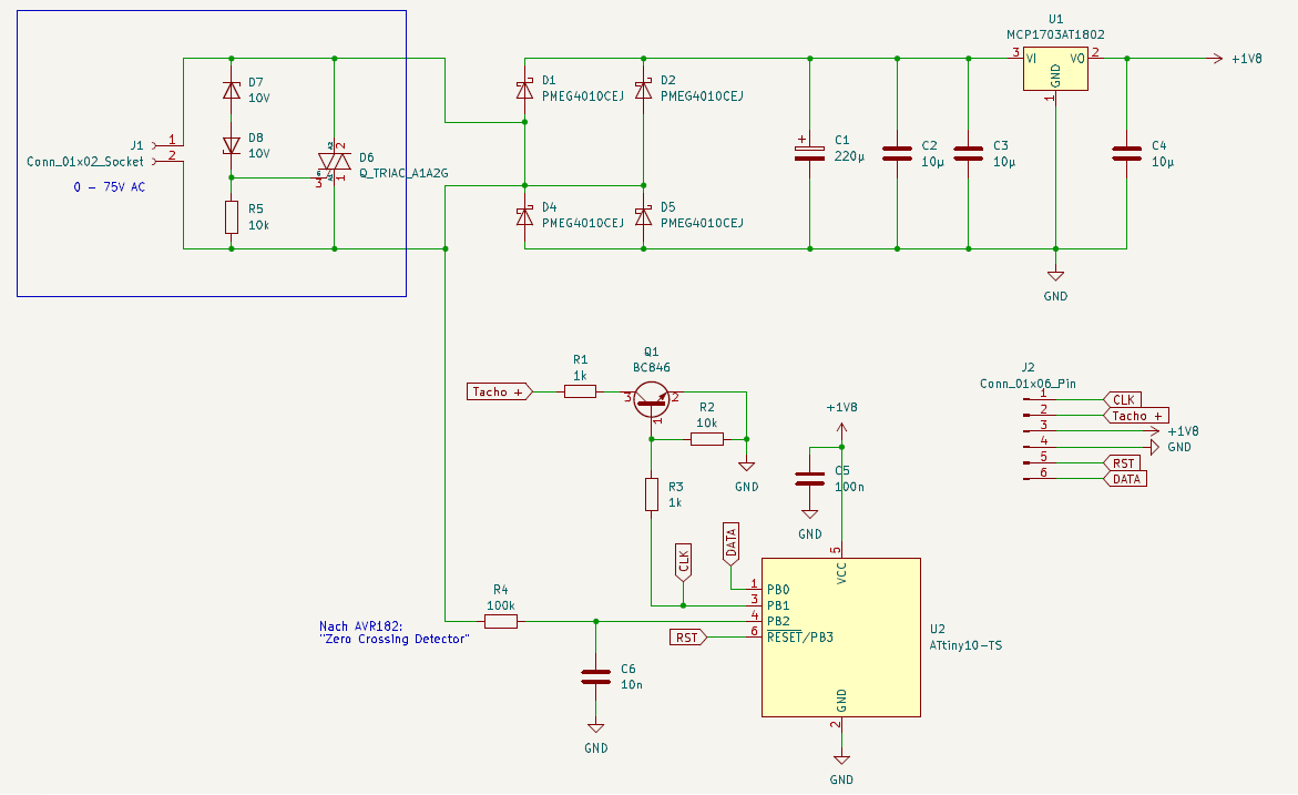

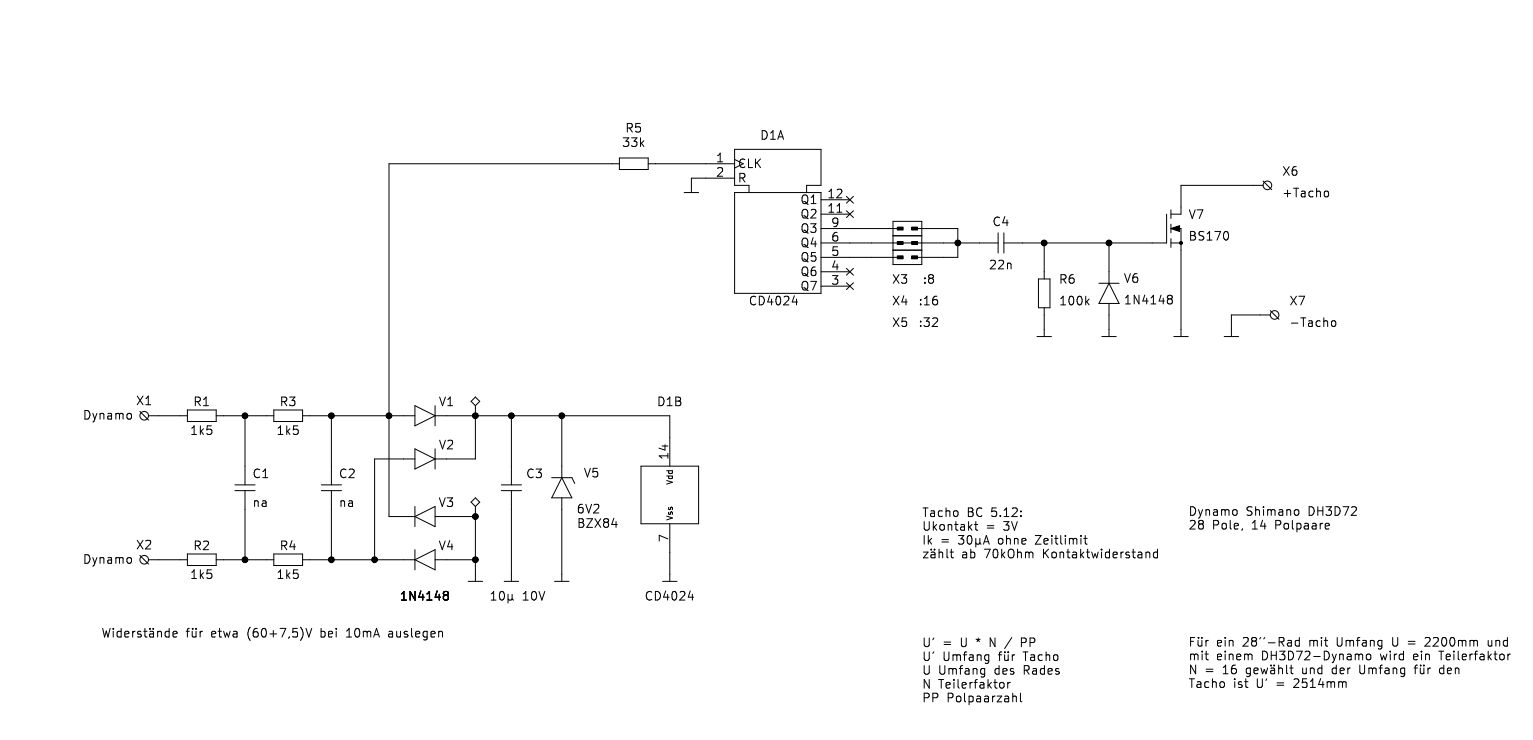

Hallo.
Ich bin momentan dabei meinen Reedkontakt vom Fahrradtacho durch
auswerten der Nulldurchgänge vom Nabendynamo zu ersetzen. Das zählen der
Impulse übernimmt ein kleiner Attiny 10. Es funktioniert alles bis auf
die Spannungsbegrenzung...
Ein eigentlich unnötiges Projekt, ich weiß, aber ich wollte das schon
lange mal probieren, und weil es bisher so schön funktioniert, solls nun
auch eingebaut werden.
Ich habe mich für 1,8V entschieden, um ab 3Km/h bereits Impulse zählen
zu können, falls man mal das Rad schiebt. Ab knapp 2Km/h hab ich 1,8V
Spannung für den Attiny. Das klappt soweit schön, nur es droht an der
Spannungsbegrenzung zu scheitern.
Sobald ich ohne Licht fahre, wird die Nabendynamo Spannung nicht mehr
begrenzt. Ein IC hab ich mir bereits zerstört, seitdem fahre ich
provisorisch mit Dauerlicht. Das ist für mich keine Lösung, da mein
Licht eine Automatikfunktion hat, die ich auch weiterhin nutzen möchte.
Ich habe gestern mal ein paar Fahrten gemacht und gemessen: bei 10Km/h
liegen 7,5V und bei 20Km/h 15V Wechselspannung im unbelasteten Zustand
an, also ohne Verbraucher. Spannung steigt ziemlich linear an, bei
40Km/h Bergab z.B. würden 30V anliegen und mein LDO samt ATtiny würden
abrauchen, wie es bereits einmal geschehen ist. Eine TVS Diode im SMC
Format hatte ich auch schon Probiert, SMCJ7.5CA. Diese wurde nach 2min.
Fahrt bei 25Km/h bereits über 200°C heiß, funktioniert also auf Dauer
nicht. Nun weiß ich nicht, ob 2 Zener-Dioden mit 3-5W nicht auch zu heiß
werden würden.
Aus anderen Forenbeiträgen hier wurde eine Art Crowbar oder sowas
vorgeschlagen, die man mit einem Triac und zwei Antiseriell beschalteten
Z-Dioden steuern können soll.
Oben hab ich mein Schaltplan mal eingefügt. Meine jetzigen Fragen wären:
- Funktioniert das so? (im eingeramten Blauen Kasten)
- Wie Dimensioniere ich den Vorwiderstand für die Z-Dioden korrekt?
Habe häufig gelesen, das dieser knapp 1-10mA betragen soll, gehe ich
dabei von der maximal zu erwartenden Spannung aus, oder der wo ich mich
Fahrgeschwindigkeitsmäßig am meisten aufhalte?
Triac würde BT134W/600 in SOT223 werden, Z-Dioden 0,35W in SOT23-3. So
dachte ich jedenfalls, um meinen Bauraum auch recht klein halten zu
können.
Wäre echt lieb, wenn man mir hierbei ein wenig unter die Arme greift :-)
Mit lieben Grüßen, Daniel
P.S: Ich sehe grad einen Fehler im Schaltplan: der Knotenpunkt über D4
gehört da nicht hin. Bitte ignorieren, ich habs korrigiert :-)
von Rainer W. (rawi)
Solange du den Kurzschluss im dahinter liegenden Schaltungsteil hast,
ist es ziemlich egal, was du im blauen Kasten machst.
Je nach dem, was an J1 angeschlossen ist, mag es ungünstig sein, wenn
die TriAC die Pins kurz schließt
von Daniel B. (daniel10)
Tut mir leid, hab vergessen zu erwähnen, das an J1 der Nabendynamo
angeschlossen wird.
Dem soll Kurzschlussbetrieb angeblich nichts ausmachen, manche sagen er
würde dann ab 15Km/h leichter laufen, andere teilen diese Meinung
nicht...
Ich kanns nicht sagen, bei der kurzen Fahrt mit der TVS Diode konnte ich
kein Bremseffekt oder so feststellen, das war quasi ebenfalls ein
Kurzschluss über die TVS-Diode.
Ja, den Kurzschluss über D4 meinst du? Hab ich zu spät gesehen beim Bild
erstellen. Im neuen Schaltplan hab ichs korrigiert.
von A. D. (egsler)
Wieso willst du denn den Scheinwerfer ausschalten, wenn du dann die zur
Verfügung stehende Leistung vom Dynamo statt dessen einfach in TVS
Dioden oder einem Thyristor verballerst? Dann kann doch auch gleich der
Scheinwerfer eingeschaltet bleiben...
Dann doch lieber einen LDO suchen, der 65V oder so aushält?

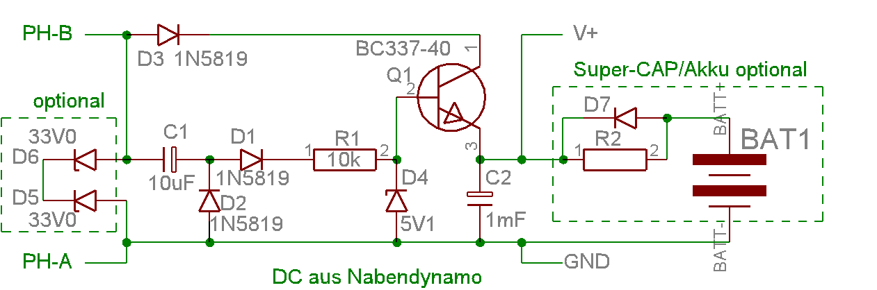

von Bruno V. (bruno_v)
Nabendynamos sind Stromquellen. Sie laufen im Kurzschluss leicht und
geöffnet.
Kurzgeschlossen funktioniert Deine Lampe nicht. Die leerlaufspannung
wird von Deiner Lampe bestimmt.
Das einfachste ist darum eine LED als shunt und einen vorwiderstand, der
bei minimaler Spannung den maximalstrom liefert.
3V Umin, 2V Udiode, 1mA I ==> 1k.
Bei 100V fließen dann 100mA.
Reversediode statt Gleichrichter, Widerstand dann natürlich halbieren
Vorteil: Fahrradmasse möglich.
Wenn Du es aufwendiger magst, npn in die +Leitung,  Widerstand
Kollektor-Basis und 3V zDiode Basis-Masse.

von Axel S. (a-za-z0-9)
Nein, das ist Unsinn. Insbesondere der Teil mit "Crowbar" und "Triac".
Denn damit begrenzt man die Spannung vom Dynamo nicht, sondern man
schließt sie kurz.
Zur Spannungsbegrenzung reicht einfach eine Leistungs-Z-Diode. Und zwar
nach dem Gleichrichter. Dann reicht nämlich eine. Wenn man keine hat,
nimmt man einen fetten Transistor und beschaltet den entsprechend:
+ o-*--------.
    |        |c    npn-Transistor z.B. TIP31
    '--Z<--|<
             |e    Kleinleistungs Z-Diode z.B. BZX55
- o----------'
Die Zenerspannung dann entsprechend wählen. Wenn man mag, macht man noch
einen Widerstand von 1K zwischen Basis und Emitter des Transistors.
Man kann auch vor dem Gleichrichter begrenzen. Dann braucht man aber
zwei Z-Dioden (antiseriell). Manche Dynamos haben sowas ab Werk. Das ist
aber die schlechtere Wahl. Denn so nimmt der Dynamo immer mechanische
Leistung von 5-10W auf. Auch wenn das Licht aus ist und der
Extraverbraucher kaum Leistung braucht.
Ja, das geht. Bedeutet aber maximale Leistungsentnahme im Leerlauf.
Darum lieber die Begrenzerschaltung mit Transistor, Z-Diode und
Basiswiderstand (npn im High-Kreis)

Damit wäre meine obere Frage auch beantwortet und mein Vorhaben mit
meiner Schaltung funktioniert so also nicht.
Meine Gleichrichterdioden halten 40 V aus. wird die Spannung über die
Dioden ebenfalls begrenzt, wenn ich erst nach dem Gleichrichter
begrenze?

von Michael S. (smtschmidt)
Hier mal ein anderer Ansatz. Funktioniert seit zwei Jahren.
Der 4024 braucht so gut wie gar keine Strom. Die Platine ist ca. 1 * 2cm
groß und im Schrupfschlauch unter der Lampe befestigt.
Einziger Nachteil, wenn das Licht an ist und ich zwischen 8 und 12 km/h
fahre, werden genau doppelt so viele Impulse gezählt. Liegt wohl am
Ladestrom der Lampe (mit 1Farad-Speicherkapazität). Ich hatte noch keine
Lust das Scpoe mit in den Keller zu nehmen.

von Mi N. (msx)
Der gefällt mir! Eine schöne Mücke ohne Kühlkörper ;-)
Vielleicht reicht schon ein Kondensator hinter R5 nach GND um einen
Tiefpass vor CLK einzufügen. Oder nur eine Einweg-Gleichrichtung, damit
der Pegel an CLK immer zwischen GND und VCC bleibt und damit Vhys immer
gut passt.

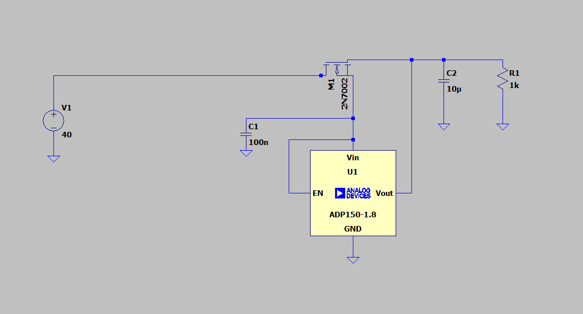

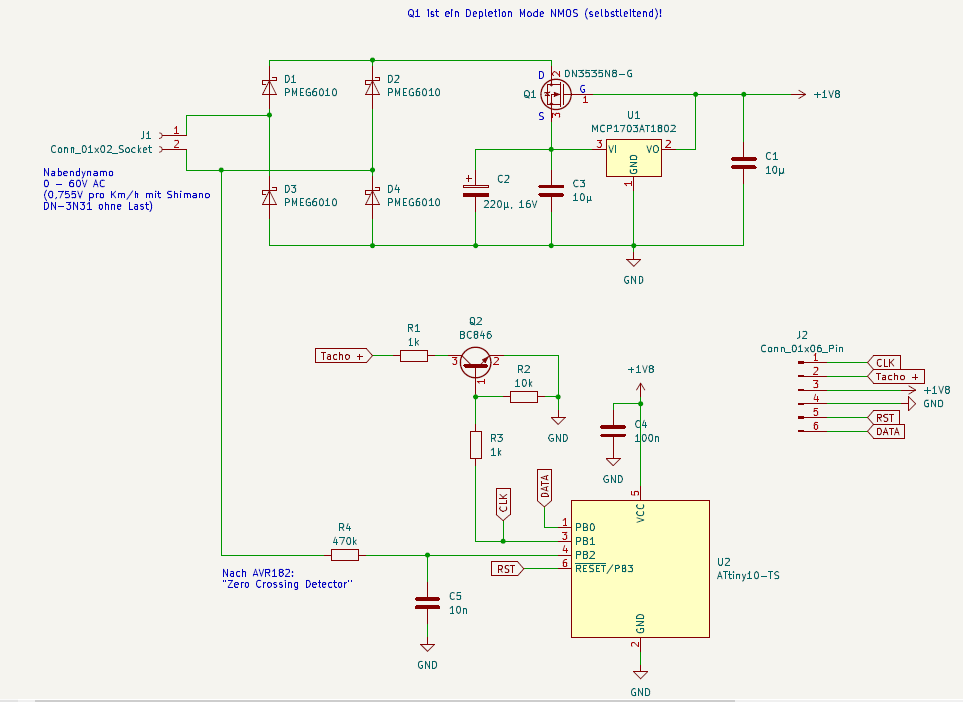

Schöner Vorschlag, gefällt mir auch :-)
Hab weiter im Netz gesucht und wurde tatsächlich fündig. HV-Schaltung
für LDOs. Hab das mal in LTspice simuliert, dazu musste ich das Spice
Modell für den 2N7002 ein wenig umbauen, ist also nun ein Depletion Mode
NMOS.
Das ganze funktioniert sogar. Denke, das baue ich mir mal real auf.
Später wird das ein BSP129 NMOS, denke der wäre geeignet.
Hab vorerst ohne Gleichrichter usw. simuliert, um überhaupt erstmal zu
testen, ob das funktionieren würde. Also nicht über fehlende Teile
wundern.
Die Schaltung funktioniert also nicht richtig. Das ist ja das gute an
Schaltungen mit MC, das sie anpassbar sind, beliebig Plausibilität
überprüfen können und in der Signalkonditionierung flexibel sind.

von Mi N. (msx)
Matthias S. schrieb:
Bei dem schnellen MHz-Zähler wird ja jede Spannungsspitze registriert.
Ein TP mit 200 Hz sollte dies sicher abstellen. Wenn das Oszilloskope

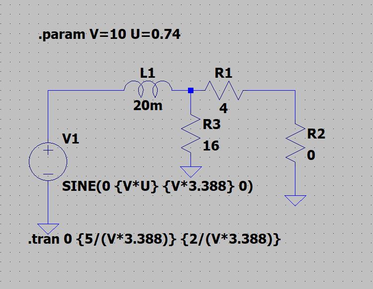

Den Nabendynamo kann man als Wechselstromquelle mit Serienwiderstand und
Parallelwiderstand betrachten.
Der Hersteller stellt den Strom durch die Induktivität (Windungszahl)
ein.
Sowohl die induzierte Spannung als auch der induktive Widerstand steigen
proportional mit der Frequenz und die ist proportional zur
Geschwindigkeit. Damit ist der Strom wenig abhängig von der
Geschwindigkeit.
Der Parallelwiderstand repräsentiert die internen Verluste, z. B. durch
Wirbelstrom. Deshalb wird die Spannung bei äußerem Leerlauf nicht
unendlich hoch, aber doch so hoch, dass die Leitung vom Nabendynamo zum
Frontscheinwerfer berührungsgeschützt verlegt werden muss. Deshalb ist
in der Regel kein Zwischenstecker vor dem Scheinwerfer.
Bernhard
Und nur als Ergänzung: Der (sehr kleine) Serienwiderstand entspricht dem
minimalen Verlust bei Kurzschluss.
Im Gegensatz zu Spannungsquellen sind Stromquellen bei Kurzschluss
leistungslos bzw. leistungsarm.
von Bernhard (bernhard_123)
Bei den Nabendynamos 500 mA; 6 V; 3W beträgt der (gemessene)
Serienwiderstand grob um 4 Ω.
Bei (Fast-)Kurzschluss funktioniert die Beleuchtung nicht mehr. Die
sollte aber jederzeit einschaltbar sein.
Üblicherweise begrenzt ein 6-V-Frontscheinwerfer (wenn er eingeschaltet
ist) die Spannung auf 5...10 V.
> bei Kurzschluss leistungslos bzw. leistungsarm.
Im Prinzip richtig, aber so ganz leistungsarm ist das bei 4 Ω nicht
mehr.
Das Prinzip zeigt aber auch, dass der Nabendynamo mehr als 3 W liefern
kann, wenn der Strom bei höherer Spannung entnommen wird.
Bei 12 V und etwas höherer Geschwindigkeit liefen die Nabendynamos etwas
über 400 mA, also um 5 W. Leistungsanpassung wird bei noch höherer
Spannung sein.
Und für höheren Strom bei geringer Geschwindigkeit kann man einen
bipolaren Elko in Reihe Schalten, der mit der inneren Induktivität (um
100 mH) einen Reihenschwingkreis bildet (-> niederohmiger). Bei noch
niedrigerer Geschwindigkeit ist dann die Spannung allerdings geringer.
Leider werden bei den Herstellern oft die Kosten reduziert: Der
Drahtdurchmesser wird so gering wie möglich gewählt und mit heller
werdenden LED-Frontscheinwerfern kamen Nabendynamos mit 250 mA; 6 V; 1,5
W auf den Markt, statt die Scheinwerfer heller zu machen.
Bernhard

von Lucky (Gast)
Es braucht nur einen,  Serienwiderstand oder Parallelwiderstand , für
das Ersatzschaltbild
Und eine Spannungs wie auch eine Stromquelle kann man als
Spannungsquelle U mit Serienwiderstand Ris oder als Stromquelle I mit
Parallelwiderstand Rip betrachten und Ris=Rip mit U = Ri x I
Eine Stromquelle mit Rip und dann noch einen Serienwiderstand verhält
sich nicht anders als eine Stromquelle mit Rip oder eine Spannungsquelle
mit Ris
nur das due den Strom anders definierts wenn du I=1A und Rip=6 Ohm hast
und dann einen Ris=2 Ohm hast, dann ist dein Kurzschlussstrom nicht 1A
sondern nur 0.75A, d.h. wenn du eine Stromquelle mit I=0.75A nimmst und
einen Rip mit 8 Ohm kommt das gleich raus
Oder Spannungsquelle mit U=6V und Ris=8Ohm, ist auch gleich

von Uwe (neuexxer)
Genausogut als (reale) Wechselspannungsquelle,
mit Parallelwiderstand direkt am Generator
(für die Magnetisierungsverluste) und hintendran die Serienimpedanz
(Wicklungswiderstand und -natürlich drehzahlabhängige- Streureaktanz).
> Ein Nabendynamo hat kurzgeschlossen die geringste Verlustleistung.
Wenn der Wicklungswiderstand um 4 Ω beträgt, wie o.a.,
würden dann also um 2 W umgesetzt.
Wäre das weniger als die Magnetisierungsverluste im Leerlauffall?

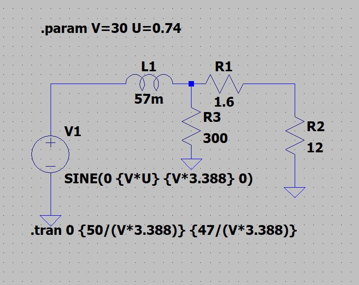

mit diesen Daten nimmt tatsächlich die Leistung ab, hätte ich nicht
erwartet
aber wenn man darüber nachdenkt, der wesentliche Teil des Zi ist
Blindwiderstand, der bei 10km/h schon 10 mal größer ist als der
Kupferwiderstand.
die Dimensionierung ist recht nah an dem Kennlinien aus der PDF

von Mi N. (msx)
Anbei mein Vorschlag für eine Spannungsversorgung aus einem
Fahhraddynamo. Gerade bei niederigen Drehzahlen wird Vp des Dynamos nur
um die Durchlassspannung der Diode D3 reduziert. Die Bauteilewerte sind
noch nicht fix.
Q1/R1/D4 begrenzen die max. Ausgangsspannung und die Ladungspumpe
C1/D1/D2 sorgt für eine minimale Sättingungsspannung von Q1 bei
niedriger Stromaufnahme.
Je nach Dynamo kann die max. Eingangsspannung mit D5/D6 begrenzt werden.
Zu C2 lassen sich ein Super-CAP oder ein Akku parallel schalten, wenn
die Versorgungsspannung im Stillstand benötigt wird.

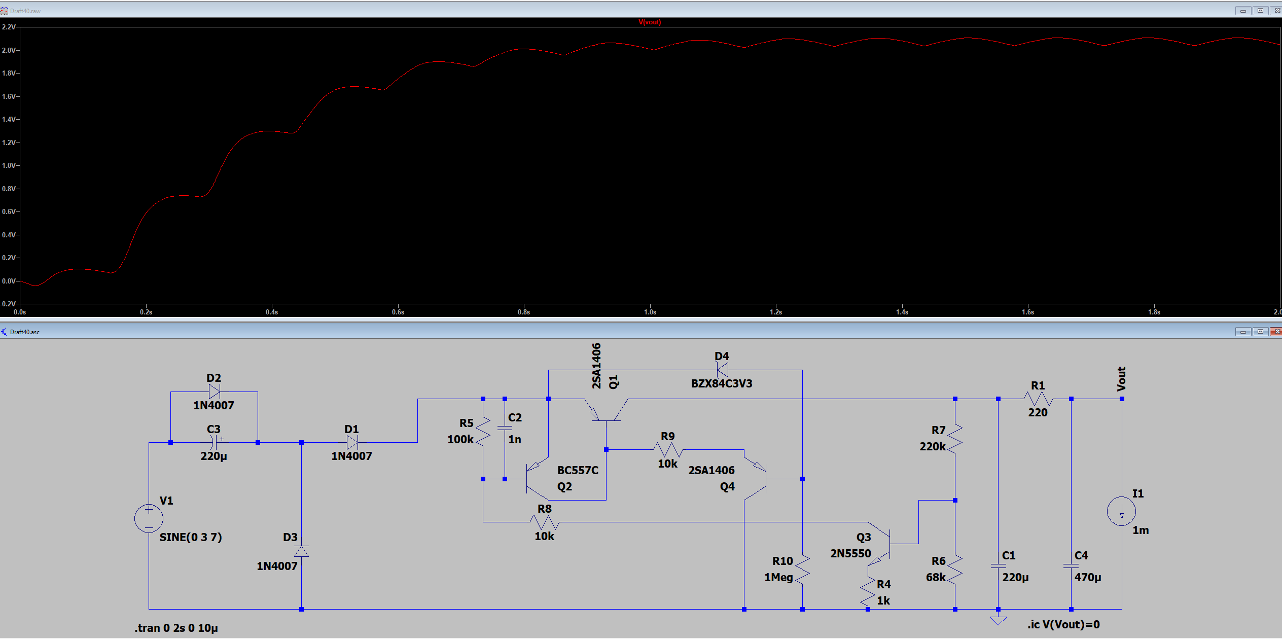

von Stephan (stephan_h623)
Hier noch eine Möglichkeit mit Spannungsverdopplung.
C3 muss aber mindestens 220µ haben (sonst kommt keine Spannungserhöhung
mehr raus bei der niedrigen Frequenz) und für die Spitzenspannung des
Generators ausgelegt sein.
Q1, Q3 und Q4 müssen die doppelte Spitzenspannung aushalten.
Die Stromquelle um Q4 kann auch durch einen Widerstand mit ca. 22-33k
ersetzt werden. Hat dann halt bei schneller Fahrt etwas mehr
Stromverbrauch.
D1 braucht nicht besonders Spannungsfest sein. Für D3 wäre was mit
geringerer Durchlassspannung gut, muss aber mindestens die
Spitzenspannung aushalten. D2 ist nur ne "Angstdiode".
Ohne die Spannungsverdopplung wäre die Schaltung von msx aber einfacher.
Q1 ist da aber von der Spannungsfestigkeit her vmtl. zu niedrig
ausgelegt.

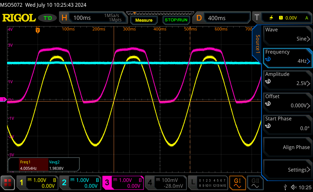

von Mi N. (msx)
Ein Bild der Spannungsverläufe bei kleiner Drehzahl kann ich zeigen. Auf
der µC-Platine habe ich parallel zu Vcc noch 0,1 F geschaltet. Der sorgt
für genügend Nachlaufzeit bei ATtiny44 + statischem 4 x 7-Segm. LCD.
gelb = Eingangssignal
blau = Ausgangspannung
viol = Basisspannung von Q1
Das Eingangssignal kommt hier testweise von einem Funktionsgenerator.
Hallo. Kann ich machen, wenn Interesse besteht :-)
Mosfet ist ein DN3535N8-G, wegen seiner geringen Größe im SOT-89 Format
habe ich mich für den entschieden, recht Teuer, aber für ein
Einzelprojekt im Privatsektor voll ok. Auch die anderen Parameter
schienen mir zu passen, welche sich ja nun durch die Funktion als
korrekt erweisen.
Bin kein Profi im finden von korrekten Mosfets, vllt gibt es doch noch
einen besseren, aber wenns Funktioniert...
Im Anhang der Schaltplan, wie die Schaltung zur Zeit als Steckbrett im
Fahrrad mitfährt.
Durch die PMEG6010 Dioden kann ich bis maximal 60V als Dynamospannung
verwenden, das müssten 79 Km/h entsprechen, die ich natürlich nie
erreiche. Ein bisschen Reserve nach oben schien mir gut zu sein.
Platine wurde übringens bei einem Amerikanischem Hersteller (Darf man
den Namen Nennen? Ist der mit den Lila Platinen) per Upgrade bereits
aufs Panel gesetzt und zur Fabrik geschickt, echt Flott.
von Mi N. (msx)
Die Schaltung gefällt mir auch ;-) Ich hätte gedacht, Du nimmst nur den
JFET und legst das Gate auf GND. Da müßte sich am source-Pin eine
Spannung von einigen Volt einstellen - ggf. mit einer ZD begrenzt.
Die 'Angst' vor zu hoher Eingangsspannung hätte ich nicht: ZD oder
Varistor kappen die Spitzen, die nur bergab und mit Rückenwind auftreten
werden. Bei 50 km/h wackelt bei meinem Rad der Rahmen und eine
Vollbremsung wäre sehr riskant.
