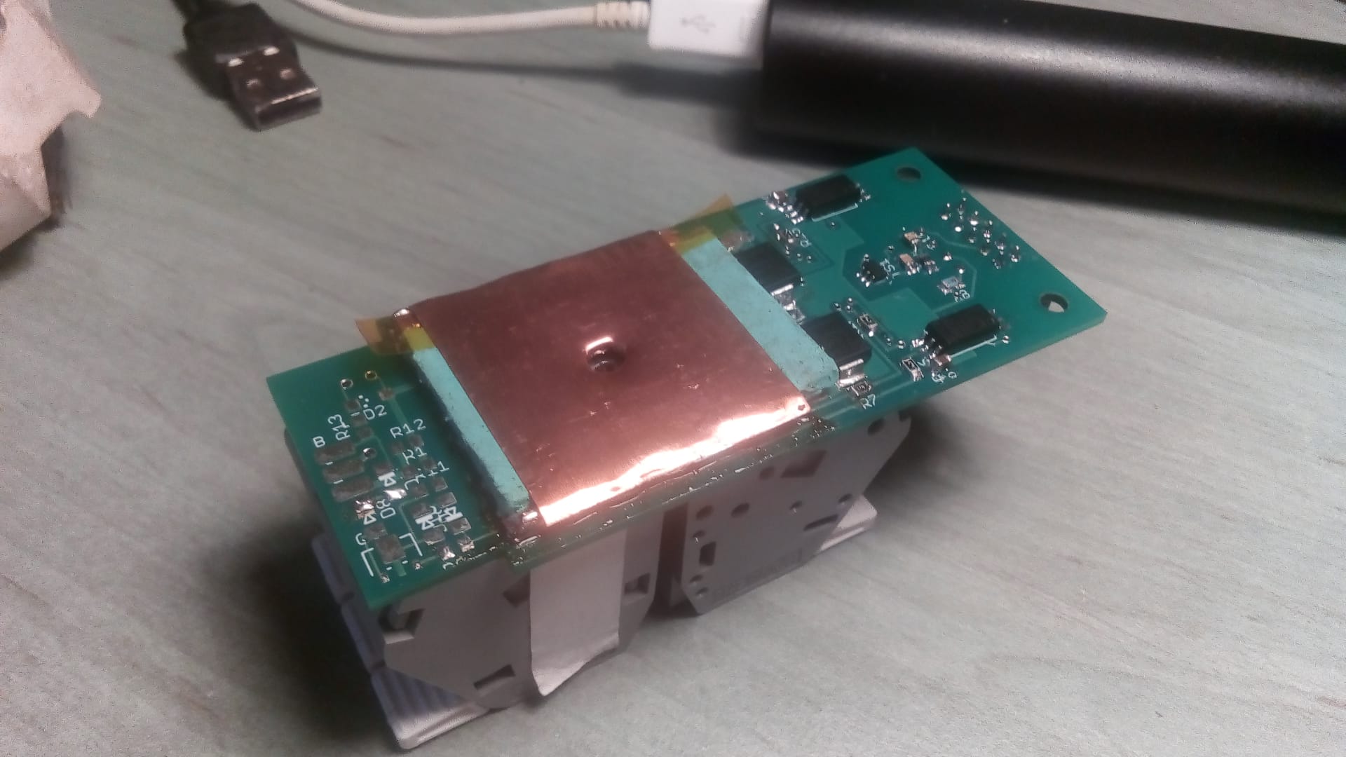

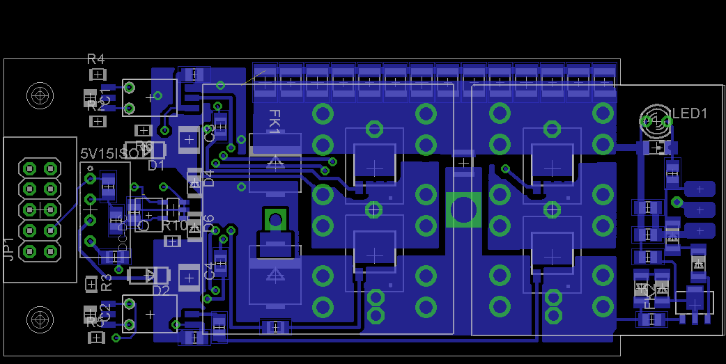

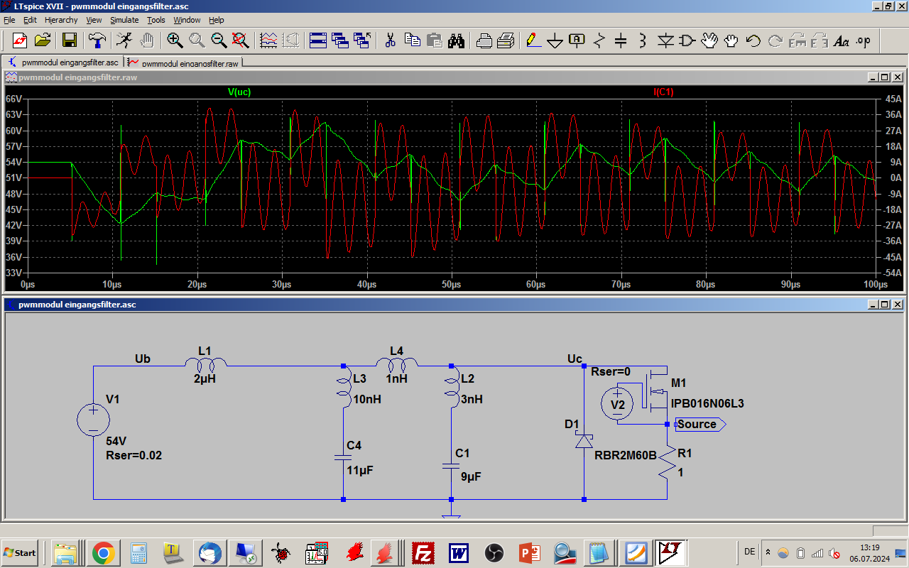

von Bernd K. (bkohl)
Hallo Falk,
mittels der Simulation möchte ich herausfinden, ob Schaltung bei die
62kHz/50A auch ohne externen 10mF-Elko arbeitet, ohne TVS-Dioden und
Mosfets zu überhitzen.
Man erkennt die 4 Mosfets. Oben im Bild ist 50V unten 0V. Auf der
"Rückseite" sind Wago-Klemmen und Kupfer zur Verstärkung der Strompfade.
(75µm-Kupfer)
In der Mitte erkennt man oberhalb des Loches den 1µF Kondensator C2
(LT-Spice).
Die 25µF Kondensatorbank C1 wird oben über eine 100µ Kupferfolie an 0V
angeschlossen. Sie überspannt die Platine wie ein 3. Layer.
(die genannten MLCC-Kapazitäten werden bei 60V erreicht)
Mich interessiert die Induktivität der Anschlussleitung von C1 jeweils
zu den LowSide-Source- und Highside-Drain-Anschlüssen. Unter Umständen
muss ich mit R2 dämpfend eingreifen. (Snubber)
Ansonsten gilt natürlich - Versuch macht kluch.

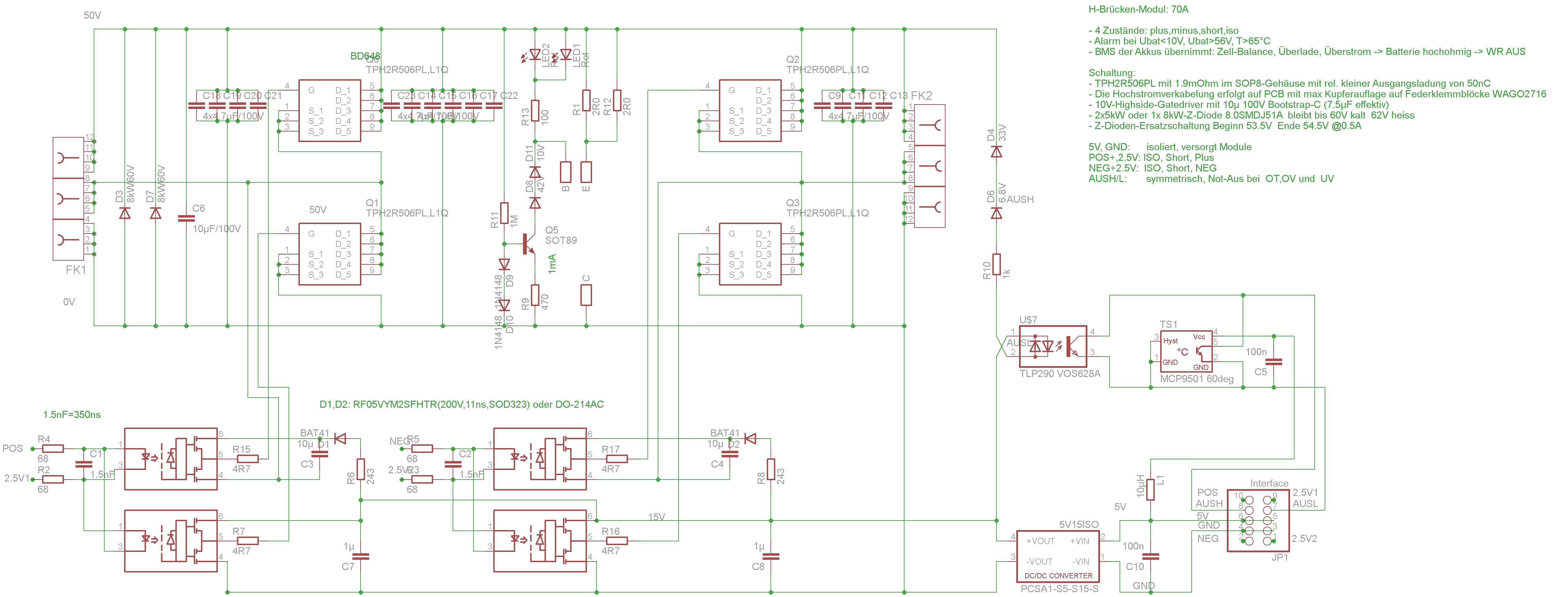

Hier ist der Schaltplan. Das Modul funktioniert - ich will es nur im
oben genannten Sinne verbessern.

von Falk B. (falk)
Ohje, das ist doch wieder der komische Treiber für die Halbbrücke. Es
sit ein Wunder, daß der funktioniert und dir deine MOSFETs noch nicht
abgeraucht sind.

Du hast da Problem erkannt. Aber was bringt dir der Meßwert? Am Ende
geht es darum, die Verbindung so kurz und flächig wie möglich zu machen.
Die Profis nehmen ausreichend viele Lagen in der Platine mit ausreichend
Kupferstärke. Du lötest eine extra Kupferlage an. Naja, Multilayer für
Arme. Viel mehr kann man da kaum machen. Lass es so und sein glücklich.
Die Unterschiede kannst du sowieso nur schwer messen, zumal dir dazu
vermutlich die Meßmittel sowie die Erfahrung fehlt.
https://chemandy.com/calculators/flat-wire-inductor-calculator.htm
https://k7mem.com/Ind_Wires_Strip.html
Hiermit kann man die Induktivität grob abschätzen.

Eine Modellierung der VerdrahtungsInduktivitöten ist hier ein overkill
und auch schlecht erfassbar. Viel mehr Augenmerk muß auf die gewählten
Cs gelenkt werden. Die großflächigen Polygonverbindungen und
zahlreichere Vias sorgen automatisch für bestmögliche Performanz. Es
sind die Komponenten selber, die da meßbar zu Problemen beitragen

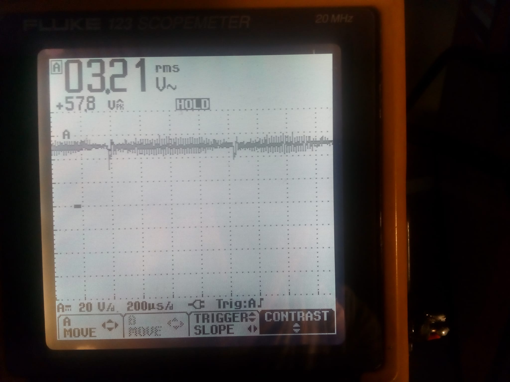

werden. Wie gesagt, schaffen hier oszilloskopische Untersuchungen mehr
Einsicht. Falls beim schnellen Schalten gedämpfte Schwingungen erkennbar
sind, deutet das auf ein zu hohes Q der Cs hin und kann hier behutsam
Änderungen erzwingen. Ich bin der Ansicht, daß Messuntersuchungen hier
mehr bringen als ambitionierte Simulation und CAD Analysis.

Zum Layout selbst: ich würde das nicht ohne zweite Lage als Rückpfad
machen wollen. Minimierung von Kommutierungsinduktivitäten macht man
über koplanare Leiterflächen. Die Masseführung der Gatedrives is so auch
eher ungünstig, die Leiterschleifen der Treiber zu den Gates sind je
nach FET sehr gross. Ohne ordentlichen Zwischenkreiskondensator wirst du
einiges an Ripplestrom auf der Zuleitung haben. Beachte zudem, dass bei
MLCC je nach Keramikmaterial Impulsströme sehr kritisch sind. Wenn du
den ganze Stromripple in die reinschiebst könnte das schiefgehen.

@Gerhard: diese Schwingungen bei hohem Q sieht man mit LTspice sehr
schön, sobald es Parallelschaltungen von (leicht) verschiedenen MLCCs
(Bild) gibt.
Deshalb nutze ich jetzt ausschliesslich das 10fach-MLCC-Cluster. Es
wirkt wie  ein C. Andere Parallel-Cs wurden entfernt.

Praxistest:
Der erste 5min-Test bei 30A lief 20% kühler als mit 10mF Elkos (Bild),
was auf weniger Spikes hindeutet. Die Kerkos sind deutlich hörbar.
