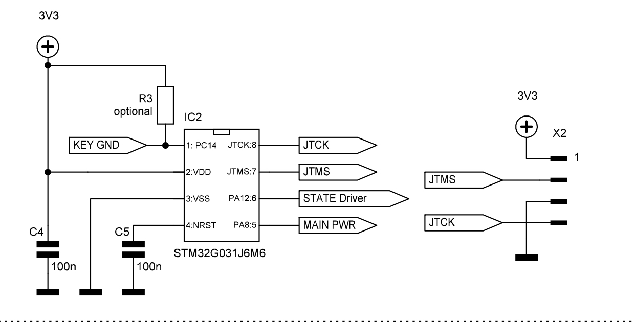

Hallo Forum,
bisher habe ich die Pins JTCK, JTMS immer frei gelassen bzw. auf einen 4
poligen Stecker zu meinem SWD Programmierinterface geführt.
Jetzt habe ich aber einen 8 Pinner im Einsatz und benötige einen der
Pins als Ausgang.
Kann man das so machen und bleibt der Controller dann weiterhin
programmierbar über die 4 polige Schnittstelle?
Ich finde in den Datenblättern hierzu nichts und möchte mir den
Controller nicht „zerschiessen“.
Ernst
von J. S. (jojos)
Der BOOT Pin ist in dem Fall wichtig, beim Reset kann der Controller in
den Bootloader starten und dann ist SWD auch wieder aktiv.
von Ernst M. (dny)
Ich hatte zwei Möglichkeiten vor Augen:
1. NRST mit auf die SWD Schnittstelle führen
2. Den Pin nach Booten zeitverzögert als Ausgang zu setzen. So könnte
man die definierte Zeit nach Einschalten nutzen um den Controller neu zu
flashen.
An den Pin soll ein MOSFET als Relaistreiber.
Wie seht ihr das? Verrenne ich mich?

von Ernst M. (dny)
D.h. NRST auf Masse ziehen?
Also muss ich mein 4 pol. Interface nicht ändern?
Das habe ich nämlich in sämtlichen Schaltungen so drin.

von Gregor J. (Firma: Jasinski) (gregor_jasinski)
Wenn man die Pins der SWD-Schnittstelle (PA13/PA14) codemäßig nach dem
Start umprogrammiert, um sie als IOs zu nutzen, muss man normalerweise
an den Programmer auch den NRST-Pin des µControllers anschließen, damit
der sich mit dem µC verbinden kann. Der Programmer selbst muss auch den
Hardware-Reset können bzw. man muss es entsprechend in der IDE so
einstellen, dass er es tut (der Hardware-Reset ist von einem
Software-Reset auf einem Oszilloskop auch unterscheidbar, da deren
Längen anders sind). Im Notfall muss man versuchen, kurz vor dem
Verbinden einen µC-Reset (NRST) von Hand auszulösen – was damals bei
meinen Tests nicht immer einfach war, das zeitlich zu erwischen – der
Resetpin muss dann logischerweise auch physisch nach außen
vorhanden/zugänglich sein, d.h. nicht umprogrammiert worden sein. Ich
beziehe mich auf den ST-Link-2V1 als Programmer und die Tests dazu habe
ich damals – soweit ich mich erinnern kann – entweder mit einem
STM32F030CC oder einem STM32F303CC gemacht.

von Ernst M. (dny)
Hallo Gregor,
interessanter Hinweis!
Der MOSFET schaltet die Relaisspule gegen Masse.
Ich kann beim Programmieren dafür sorgen, dass die Relaisspannung (V+)
nicht anliegt.
Damit wäre ich ja sauber.

von Ernst M. (dny)
Da die Schaltung über einen Taster verfügt, habe ich es wie folgt
umgesetzt:
//If Key is pressed, reset GPIO for SWDIO Interface
if (!HAL_GPIO_ReadPin(GPIO_KEY_GPIO_Port, GPIO_KEY_Pin))
  HAL_GPIO_DeInit(GPIO_SOFTSTART_GPIO_Port, GPIO_SOFTSTART_Pin);
  while (!HAL_GPIO_ReadPin(GPIO_KEY_GPIO_Port, GPIO_KEY_Pin))
    HAL_Delay(100);
  //Reinit
  GPIO_InitTypeDef GPIO_InitStruct = { 0 };
  GPIO_InitStruct.Pin = GPIO_SOFTSTART_Pin;
  GPIO_InitStruct.Mode = GPIO_MODE_OUTPUT_PP;
  GPIO_InitStruct.Pull = GPIO_NOPULL;
  GPIO_InitStruct.Speed = GPIO_SPEED_FREQ_LOW;
  HAL_GPIO_Init(GPIO_SOFTSTART_GPIO_Port, &GPIO_InitStruct);
while (1){}
Also wird nach Initialisierung geprüft ob der Taster betätigt ist.
Ist dies der Fall, wird der SWD Pin zurückgesetzt.
Man kann ohne Reset Pin programmieren.
Wenn der Taster wieder gelöst wird, wird der SWD Pin wieder als Ausgang
gesetzt.
