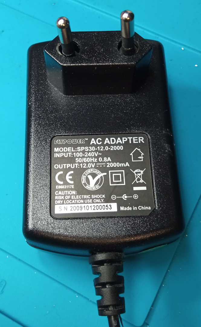

Der sogenannte "erhöhte Berührschutz" bei Steckdosen - also diese
komischen Plastik-Gebilde, die den "Eingang" nur bei gleichzeitigem
Einführen beider Kontaktstifte freigeben sollen - sorgt immer wieder für
Frust bei Anwendern. Im anhängend bebilderten Fall endeten die
verzweifelten Versuche eines Anwenders, das Steckernetzteil doch noch in
eine "berührgeschützte" Steckdose hineinzubekommen, damit, dass die
netzteilseitige Verankerung der Kontaktstifte riss, und die Kontakstifte
sich nach innen eindrückten.
Ich frage mich, ob es Steckdosen mit "erhöhtem Berührschutz" überhaupt
in Versionen gibt, die auf Dauer zuverlässig ein- und aussteckbar
sind...?

von Michael B. (laberkopp)
Lutz V. schrieb:
> Im anhängend bebilderten Fall endeten die verzweifelten Versuche eines
> Anwenders dass die netzteilseitige Verankerung
Ja nun, wenn man das Ding mit dem Hammer statt Verstand reinprügeln
muss, geht es halt kaputt.
Viel öfter verfangen sich Eurosteckerkappen hinter dem Schieber und
reissen beim Rausziehen ab.

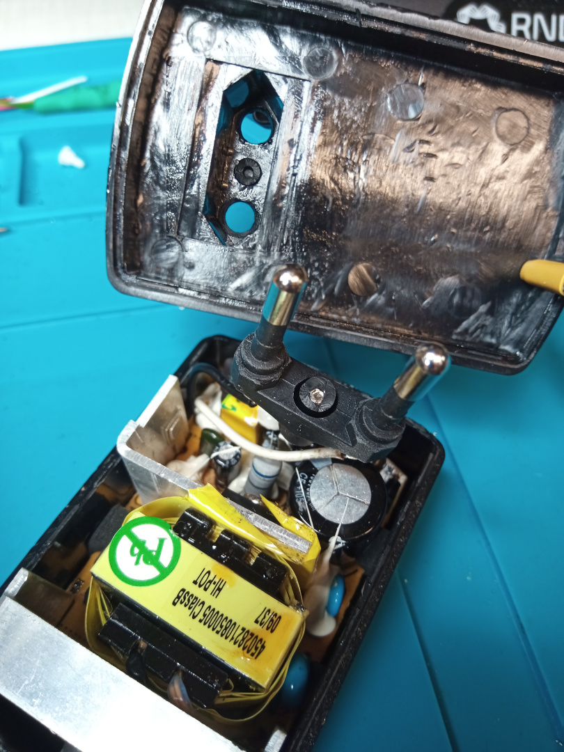

von Bradward B. (Firma: Starfleet) (ltjg_boimler)
Mit "netzteilseitige Verankerung der Kontaktstifte riss" meinst du die
mittig gelegene zylinderförmiger Verlängerung ? (siehe Anhang)
Das schaut nach Ermüdungsbruch aus, da hat einer längere Zeit dran
"gewaltsam gewackelt".
Begünstigt könnte sich ausgewirkt haben, das die silbern glänzende
Einlage nicht ganz mittig zu sitzen scheint (kann auch perpektivische
Verzerrung des Fotos sein), der schwarze Teil also unterhalb des silbrig
glänzenden im Bild schmaller ist als optimal.

von Jens G. (jensig)
Naja, sieht eher nach obsoleszentem Konstruktionsfehler des Netzteils
aus. Auf die Idee muß man erst mal kommen, die Kontakte nur an einer
mittig gelagerten Wippe festzumachen, die bei einseitigem Druck auf nur
einen Stift logischerweise auf Verbiegung beansprucht wird, und
logischerweise irgendwann mal brechen muß, wenn das Plastik etwas
spröder wird, nur weil man damit den meisten Platz für die Elektronik
freimachen kann.
von Third E. (third-eye)
Das Aussehen des Gehäuses auf der Innenseite legt nahe, dass hier
ausschließlich der Preis zählt. Das zugehörige Spritzwerkzeug hat wohl
der Lehrling aus dem Vollen gefeilt :D

von Lutz V. (lutz_vieweg)
> freimachen kann.
Ich finde das zwar auch nicht gerade eine geniale Konstruktion, aber
dieses Steckernetzteil ist kein ausgesprochenes Billig-Produkt.
Tatsächlich finden sich "clones" davon am Markt, und gebrauchte
Originale werden noch zu Wucherpreisen verkauft:
https://www.computer-world.pro/sps30-120-2000-flypower-2010050500732-100-240v-p-93506.html
Es hat auch nicht die typischen Eigenschaften schlechter Netzteile, die
man schon ohne destruktive Zerlegung erkennen könnte, also z.B. sind die
Kondensatoren von der korrekten Schutzklasse, es gibt ordentliche
Entstörung, relativ groß dimensionierte Kühlkörper usw.
Nachdem ich den gebrochenen Befestigungsstift mit Cyanacrylat geklebt
habe, machen die Kontaktstifte auch keinen wackligen, sondern einen
recht festen Eindruck, ich hätte da keine Bedenken, das Teil weiter
einzusetzen. Da muss wohl ziemlich verzweifelt fest draufgedrückt worden
sein. Ich gieße den Bereich um die Kontakte innen noch mit etwas
Silikonkleber aus, um im Falle eines weiteren Bruchs zumindest
isolierendes zwischen Kontakt und Platine/Bauteilen zu haben.
Lutz V. schrieb:
> Ich gieße den Bereich um die Kontakte innen noch mit etwas Silikonkleber
> aus,
Ich wurde Epoxykleber nehmen, bringt auch Stabilität.

von Monk (Gast)
> habe
Ausgerechnet dieser Kleber eignet sich hier von allen am schlechtesten
da er rasch sehr hart wird, während der Kunststoff lange relativ weich
bleibt. Schlechter wäre nur noch Kukident Haftcreme.
