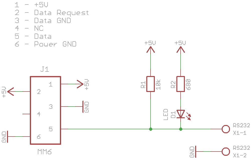

von Michael R. (Firma: Brainit GmbH) (fisa)

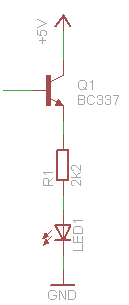

Sorry Leute, ich steh grad komplett auf dem Schlauch :-(
die "hochkomplexe" Schaltung dient dazu, den OpenCollector-Ausgang
meines SmartMeters mittels PullUp auf RS232-Niveau zu bringen. Parallel
dazu eine Kontroll-LED.
Soweit funktioniert auch alles, ich kann die Telegramme des SmartMeters
sauber empfangen. Es gibt nur einen Schönheitsfehler: Die LED hat
"Dauerlicht", und flackert kaum merkbar wenn Daten gesendet werden. Das
hätte ich gerne umgekehrt, sie soll also im Normalfall dunkel sein, und
(hoffentlich erkennbar) blinken bei Datenverkehr.
Ich scheitere grad kläglich an dieser Herausforderung... wie mach ich
das am einfachsten? Irgend ein Diodentrick? Oder brauch ich einen
Transistor als Inverter? Wenn ja wie beschalte ich den, damit mir der
Basisstrom nicht meinen Signalpegel zusammenhaut?
Ich bin leider ziemlich aus der Übung, was Elektronik betrifft...

von Falk B. (falk)
Das stimmt nicht. Dein Ausgang hat 5V Logikniveau, vermutlich CMOS.
RS232 hat +/-5V bis +/-15V.

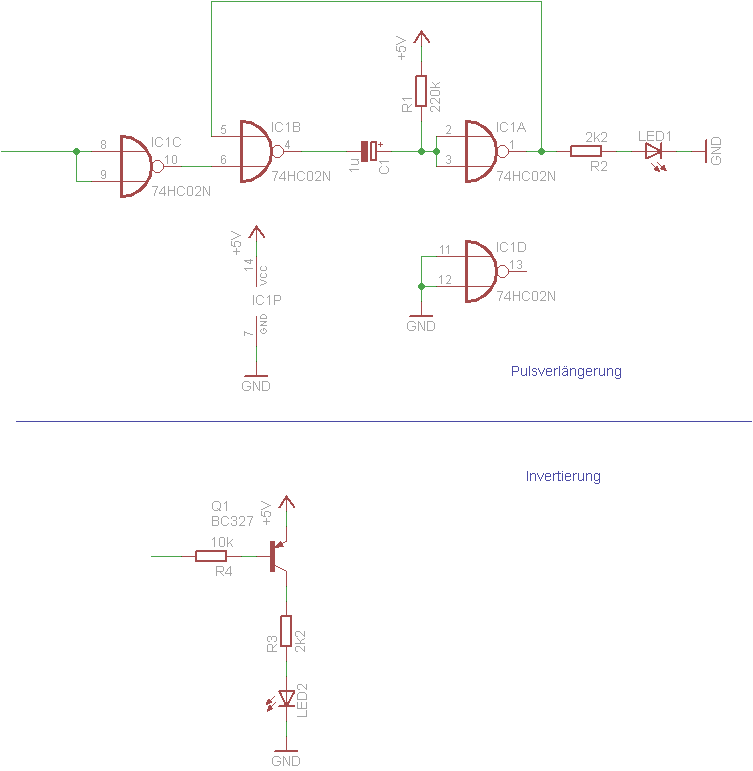

Man nehme einen Inverter ala 74HC04. Oder einen PNP-Transistor. Und wenn
man die Datenpakete mittels Pulsverlängerung besser sichtbar machen
will, dann so.
Ja, auch was das Erstellen von Bauteilsymbolen angeht. Die Signalnamen
gehören in das Symbol, die Pinnummern an die Pins.
Stimmt schon... ich glaube es gingen sogar +/-3V
Es ist aber so dass der danach folgende RS232-LAN-Konverter die Pegel
problemlos erkennt (sozusagen "Glück gehabt")
Danke, das war der entscheidende Hinweis... jetzt muss sich ein solcher
(noch dazu in SMD) in meiner Wühlkiste finden... Danke für die
Schaltung!

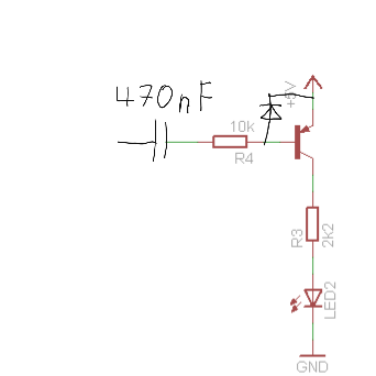

von Frederic S. (frederics)
Ich würde einen NPN Transistor mit Hochpassfilter einbauen, dann siehst
Du verlässlich wenn Daten kommen bzw. der Pegel sich ändert.
Emitter an Ground.
100nF Kondensator von Datenleitung zur Basis.
10k Widerstand von Basis nach Emmiter.
LED mit Vorwiderstand an den Collector.
Falls es nicht funktioniert Widerstands Wert rumprobieren.
Blöde Frage: könnte es reichen einfach in meine bestehende Schaltung
einen C in Serie zur LED zu setzen? (Kapazität müsste ich halt empirisch
ermitteln)
Ich hab nämlich grad keinen NPN zur Hand, und wegen einem NPN extra wo
bestellen :-(
Edit: nein sooo einfach wirds wohl nicht gehen :-(
irgendeinen Vorschlag mit einem PNP?

von Christian M. (christian_m280)
Ja. Noch eine Diode antiparallel zur LED!
ich versuche mich zu sortieren, bin aber immer noch etwas verwirrt.
Deshalb mal der Reihe nach:
Der Datenausgang meines SmartMeters ist ein OpenCollector-Ausgang gegen
Masse.
Im Ruhemodus (Idle/Mark) ist dieser Transistor durchgeschaltet, der
Ausgang liegt also auf Massepotential.
Bei Datenübertragung (speziell Space) sperrt der Transistor, der Ausgang
"floatet" und es liegt an mir über einen Pullup einen entsprechendes
(positives) Potential einzustellen.
Genau bei diesem Space möchte ich, dass die LED leuchtet. Daher brauch
ich eigentlich keine "Invertierung". Aufgrund meiner ursprünglichen
Schaltung hatte ich bereits diese Invertierung "inmplizit" eingebaut
(LED leuchtet bei Mark/Idle)
Daher glaube ich dass die Schaltung von Falk weiter oben zwar schon
invertiert, aber nicht das macht was ich erreichen will.
Stimmt das soweit?
von Falk B. (falk)
Na sicher. Es sei denn, du willst NUR die LED leuchten lassen! Dann kann
man die direkt an den Ausgang Schalten, incl. Pull-Up Widerstand. Dann
hat man aber keinen Logikpegel mehr, den ein IC auswerten kann, denn
HIGH ist dann nur Uf der LED, je nach Farbe 2-3,5V.
> Stimmt das soweit?
Ja, da hatte ich wohl einen Denkfehler. Dann eben so, siehe Anhang.
Danke für die Bestätigung!
Also eigentlich ganz einfach: ein kleiner Emitterfolger, und gut ist.
Irgendwie bin ich bei der Emitterschaltung stehen geblieben :-(

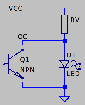

Du könntest die LED gegen Masse schalten.
Haha, bei OC....
Gruss Chregu
von Tom A. (toma)
Warum nicht bei OC???

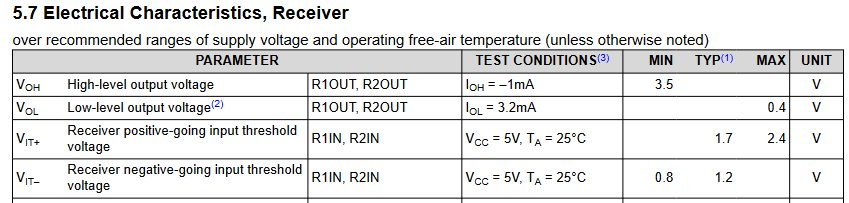

von Rainer W. (rawi)
Michael R. schrieb:
> Dann bleibt mir aber kein auswertbares Signal mehr übrig...
Welchen Signalpegel braucht denn dein  Empfänger?
Ein zusätzlicher Widerstand in Reihe zur LED würde den Pegel anheben.
Christian M. schrieb:
> Haha, bei OC....
Schon vergessen - LEDs betreibt man nicht ohne Vorwiderstand. Zusammen
mit einem OC wird das eine Shunt-Steuerung der Helligkeit - du Experte.
Die 5V die ich ohne LED kriege sind schon grenzwertig für RS232
RS232 würde am Empfänger +/-3V als Pegel fordern. Schon anscheinend
unipolare Signale lägen weit außerhalb von RS232. Mit RS232 hat das
wenig zu tun, wenn dieses merkwürdige "MM6" nicht irgendeine negative
Spannung generiert.
Also entweder muss man nachmessen, was noch geht oder den zusätzlichen
Aufwand für einen separaten Treiber/Inverter in Kauf nehmen
Das "merkwürdige MM6" ist nur eine 6-polige MicroMatch-Buchse, von da
geht es per (kurzem) Flachbandkabel und einem Western-Stecker zum
SmartMeter. Und das SmartMeter liefert nur 5 Volt.
Wie aber auch hier https://www.mikrocontroller.net/articles/RS-232
beschrieben kommt meine RS232-Gegenstelle damit gut zurecht, das Ganze
läuft schon seit Monaten als "Laborigel" (und halt noch ohne LED)

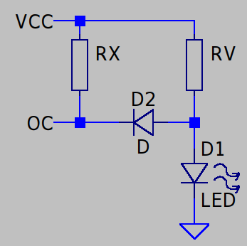

von Tom A. (toma)
Nimm eine Low-current LED und mache den Vorwiderstand so groß wie
möglich. Das bisschen zusätzlichen Strom sollte ein (open collector)
Leitungstreiber aufbringen können. Wenn nicht dann eben nicht, dann
brauchst Du sowieso einen zusätzlichen Treiber für die LED und bist

Mit dieser Schaltung verschiebst Du die Verhältnisse etwas zugunsten des
Leitungspegel.
Um die LED nicht leuchten zu lassen muss die Spannung über ihr nicht 0V
sein, es genügt wenn sie unter der Schleusenspannung des momentanen
Arbeitspunktes (Uf) bleibt.
Jetzt kann der High-Pegel des Leitungssignals wieder auf höhere Werte
als die Schleusenspannung der LED steigen da die Diode D2 dann sperrt.
Viel Erfolg. Tom
Rainer W. schrieb:
> Ein weiterer, nicht ganz unwesentlicher Unterschied zwischen UART und
> RS232 ist, dass die Signale invertiert sind.
In diesem Fall liefert das SmartMeter "korrekte" RS232 Signale. Halt
keine kompatiblen Pegel, sondern "nur" eine OC-Ausgang, aus dem man sich
mit etwas Aufwand wirklich "normgerechtes" RS232 machen kann.
In meinem Fall "frisst" der RS232-LAN-Gateway aber die TTL-Pegel (wie
geschrieben seit einem halben Jahr zuverlässig im 10-Sekunden-Takt).
Ich wäre eigentlich fertig, wenn ich mir nicht die LED einbilden würde
Da werd ich den von Falk vorgeschlagenen Emitterfolger realisieren
(nicht zuletzt deswegen weil alle dafür notwendigen Bauteile in der
Wühlkiste sind)

Wenn der Impuls für die LED verlängert werden muss, um es besser sehen
zu können, kann man z.B. einen 74HC123 oder NE555 nehmen, der das kann,
oder es alternativ diskret mit einem RC-Glied (+Diode) über eine
Zwischenstufe, die aus zwei Gattern oder OP-Amps besteht, machen. Ein
SO8 oder DIP als Dual-OP-Amp könnte hier auch Abhilfe schaffen, ich
persönlich würde mir aber den diskreten Aufbau sparen und den 74HC123
für eine Retriggerung nehmen; der 555 in CMOS-Variante würde auch noch
gehen, die Schaltung mit dem ist aber etwas umständlicher.

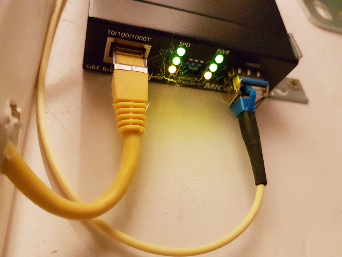

von Enrico E. (pussy_brauser)
> zu können
Genau das soll eben nicht sein. Die LED soll ja bei Datenverkehr schön
am Blinken am fangen:
Michael R. schrieb:
> und (hoffentlich erkennbar) blinken bei Datenverkehr.
Bei mir im Keller hängt ein Umwandler von LWL auf RJ45. Der hat auch
mehrere LEDs die bei Datenverkehr anfangen zu blinken. Auf dem Foto kann
man das Blinken der LEDs sehr schön erkennen.
von Monk (Gast)
Das Thema hatten wir gerade in einem anderen Thread. Da wurde ein
Mikrocontroller empfohlen, der die LED gut sichtbar blinken lässt, wenn
Daten übertragen werden.
Bei Ethernet wird das ebenso gemacht. Da wird die LED von Software
angesteuert, nicht vom Datensignal selbst.

von Peter D. (peda)
Gregor J. schrieb:
> Das Datenblatt am besten nochmal selbst durchlesen, bevor man sich
> äußert und etwas durcheinanderbringt.
Das Lesen des Datenblattes solltest Du nochmal üben.
Anbei der betreffende Ausschnitt vom MAX232. Über 2.4V wird high
erkannt, unter 0.8V low.
von Gregor J. (Firma: Jasinski) (gregor_jasinski)
Ich glaube, da hast Du etwas Grundsätzliches in dem ganzen Kontext nicht
verstanden – deswegen ist das, was Du da mit dem Kopf durch die Wand
versuchst, völlig sinnlos. Ich empfehle, sich den Thread nochmal genau
durchzulesen – vielleicht kommst Du dann drauf.
von Peter D. (peda)
Gregor J. schrieb:
> Ich glaube, da hast Du etwas grundsätzliches in dem ganzen Kontext nicht
Ich habe Dich schon verstanden. Du mokierst Dich darüber, daß der OP
versucht mit 0V/5V einen standard RS-232 Eingang zu steuern.
Das Datenblatt zeigt Dir aber eindeutig, daß das nicht nur in der Praxis
einwandfrei funktioniert, sondern auch so gewollt ist.
Man kann nur nicht die maximale Kabellänge erreichen, wie mit einem
echten RS-232 Transmitter (+/-6V), aber das wars auch schon.
Es ging aber gar nicht darum, daß das nicht funktionieren würde, sondern
daß durch die LED der Pegel nicht einbrechen soll.
Mein Vorschlag war daher, die LED mit einem MOSFET zu treiben.

von Peter D. (peda)
Gregor J. schrieb:
> Ich glaube nicht, deswegen hier ein Zitat:
Er hat nur nicht ins Datenblatt geschaut, daher seine Annahme "Glück
gehabt".
Ich habe extra in verschiedene Datenblätter geschaut, selbst der uralte
SN75189 (von 1973) ist eingangsseitig TTL kompatibel.
Er kann also ruhig sein "Glück gehabt" durch "Gewißheit" ersetzen.
Danke, wusste ich auch nicht. Dann hab ich natürlich ein noch besseres
Gefühl...
Und wegen dem Blinken und Impuls-Verlängerung: Ich werd das einfach mal
ohne probieren, es muss ja nicht "schön" blinken, wenn ich einfach nur
erkenne dass Telegramme ankommen reicht mir das. Wenn nicht, kann ich
mir was überlegen. Meine Mini-Platine sitzt ohnehin im E-Verteiler
direkt beim SmartMeter, vermutlich einmal anstecken, sich über Blinken
freuen, vergessen :-)
