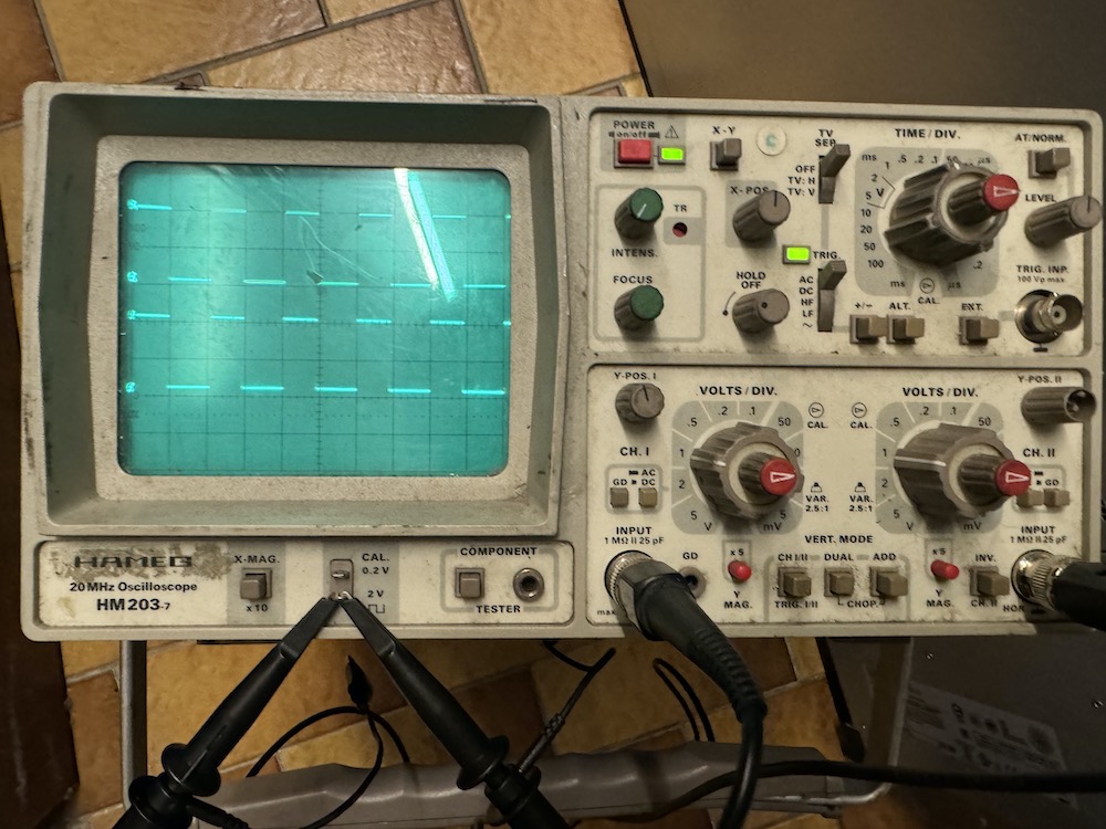

ich habe hier ein Hameg 203-7 Oszilloskop welches soviel ich auf den
ersten Blick an den Bedienungselementen feststellen kann grundsätzlich
funktioniert.
Dh. am Kalibrierausgang kommt das Rechtecksignal an beiden Kanälen,
AC/DC Kopplung, x10 Mag und alle Knöpfe und Schalter scheinen zu
funktionieren.
Lediglich die Linie am Bildschirm ist viel zu dick (ca. 5mm) trotz
vollständig heruntergedrehter Intensität wobei die Linie kurz nach dem
Einschalten für ca. 1-2s klar und deutlich (dünne Linie) zu sehen ist
wenn der Fokus richtig eingestellt ist (reagiert auch Fokus).
Danach wird einfach die Linie einfach immer dicker bis ca. 5mm.
Ich habe mir das Service Manual und andere Beiträge angesehen:
https://cdn.rohde-schwarz.com/hameg-archive/HM203-7_deutsch.pdf
die 12V, -12V, 5V und 152V waren ok.
die -1900v kann ich managels Vorwiderstand noch nicht prüfen.
Zuerst hatte ich die Intensität Potis Int. min VR302, Int. max VR301 im
Verdacht diese scheinen aber ok zu sein, der ganze Betriebspunkt scheint
weit verschoben.
Am Punkt R3003 R3002 wo steht "typ. 500V" messe ich kurz nach dem
Einschalten ca. 512V (dann ist das Bild ok) und dann fällt dort die
Spannung auf 383V und bleibt dort.
Am Punkt R3005 IC301 messe ich 0,6V und C306 IC301 -5,5v wie im Manual.
Ich vermute das die Hochspannungen nicht korrekt geregelt sind, habe
aber keine Ahnung welche Bauteile im HV Bereich ich zuerst testen oder
austauschen oder sinnvoll messen sollte.
Hat vielleicht jemand mit Erfahrung mit Hameg Oszis einen Tipp für mich?
vielen Dank

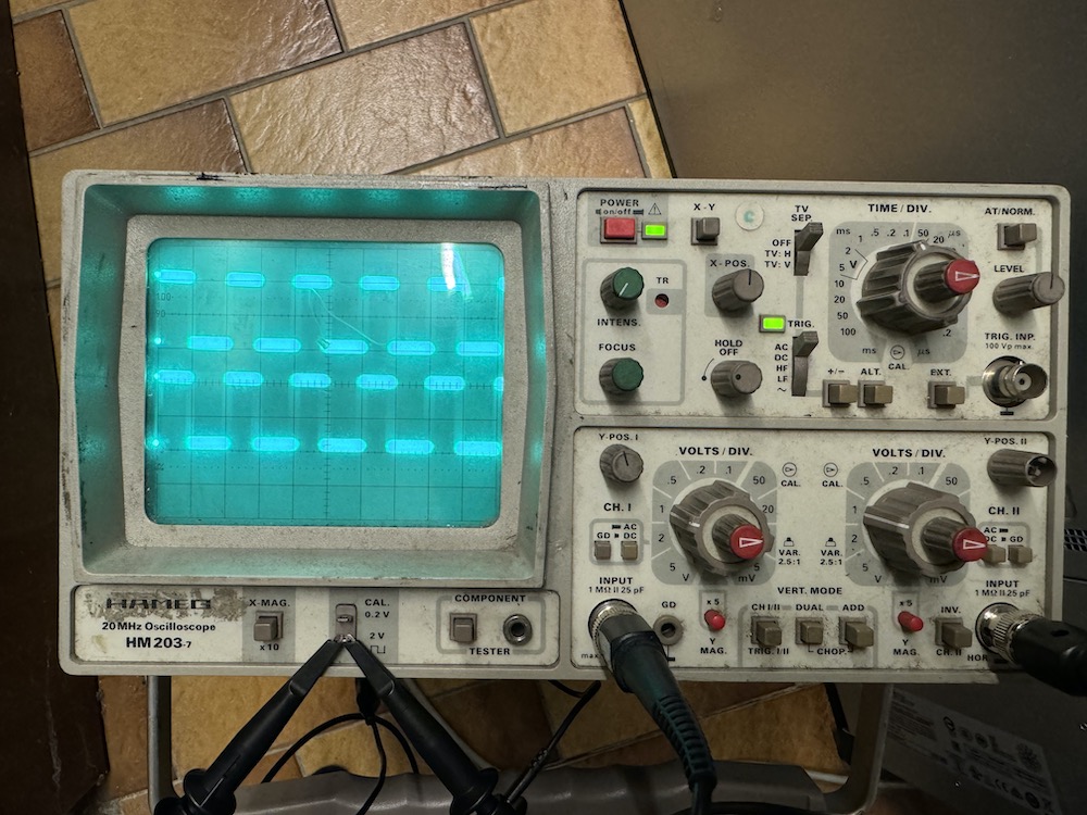

von Philipp L. (netzwerkbastler)
Bild 6736: direkt nach dem Einschalten, Bild wird gerade sichtbar
Bild 6735: nach ca. 5 Sekunden, keine weitere Änderung

von Hp M. (nachtmix)
Daniel F. schrieb:
> Es könnte auch der Eingang sein, der änfängt hochfrequent zu rauschen.
Nöö:
Auch da ist der dicke Strahl schon sichtbar, während er auf das
Triggersignal wartet. Normalerweise sollte er dort dunkelgetastet sein.
Da der Strahl dort, wo er keine X-Ablenkung erfährt, rund erscheint,
kann er auch nicht durch ein Problem im Vorverstärker so deformiert
sein.
Bei beiden Bildern steht das Helligkeitspoti auf Minimum und es sollte
dann  garnichts zu sehen sein.
Entweder fehlt die negative Wehneltsspannung (-Ug1 einige dutzend Volt
gegenüber Kathode) wegen eines defekten Bauteils, oder der Trimmer für
die Grundhelligkeit ist völlig falsch eingestellt.
Falls dieser Trimmer so weit verdreht wurde um überhaupt etwas zu sehen,
ist es möglich, dass die restlichen SpannungsVERHÄLTNISSE an der Röhre
falsch sind.  Daraus resultiert automatisch eine Defokussierung.
Da bis auf die Spannung zwischen G1 und K, die zur Helligkeitssteuerung
genutzt wird, die übrigen Spannungen i.W. statisch sind, kann man sie
auch mit einem geeigneten Multimeter messen.
Dazu das Datenblatt der Röhre zur Hand nehmen.
Die Spannugen dort sind stets auf die Kathode bezogen und meist nur ein
paar hundert Volt hoch.
Die Gesamthochspannung würde ich erst einmal nicht verdächtigen, da ja
anscheinend die Ablenkenkempfindlichkeit in Ordnung ist.
Es hat etwas mit der Grundeinstellung Intensität/Helligkeit zu tun.
Der Regler vorne ist immer auf Minimum und auch die 2 internen Potis
VR301, VR302 (Int. min, Int. max) egal was man dort einstellt wird die
Linie noch dicker am Schirm.
Es ist nicht möglich egal mit welcher Einstellung von Helligkeit vorne
oder den 2 internen Potis den Strahl soweit abzuschwächen das man nichts
mehr oder nur mehr wenig sieht.
Der Fokus ist meiner Meinung nach vorerst ok weil direkt nach dem
Einschalten wenn der Stahl noch nicht so "dick" ist kann die noch dünne
Line fokussiert werden und optimaler Fokus ist etwa in der Mitte des
Reglers zu finden.
Was hat es mit den 383V am Punkt R3003, R3002 auf sich? In der Schaltung
steht dort "typ. 500V" und 512V kann man nach kurz nach dem Einschalten
dort messen wenn das Bild noch "gut" ist.
Sind and diesem Punkt 500V oder eher 400V normal?
Der Punkt ist direkt an einem Ende der Hochspannungskaskade zu finden.
Von dort abgehend sind 3 Transistoren in Serie T301, T302, T303 die
vermutlich einen regelbaren Widerstand nach Masse für die Hochspannung
darstellen, geregelt von dem Opamp IC301, aber dort stimmen die +0.6V
und -5.5V and den Meßpunkten mit der Schaltung überein.
Soll ich T301, T302, T303 zuerst überprüfen ob die den Punkt R3003 nach
unten ziehen?

6,3V AC zum Heizdraht sind ok, der Draht hat etwa 8 Ohm.
Könnte die 62V Zehner Diode D312 ZPD62 defekt sein oder bricht die
Spannung aufgrund Überlastung zusammen?
Die absolute Spannung konnte ich bisher aufgrund fehlender 10m
Widerständen oder 2kV Tastkopf nicht messen.
Dioden und Transistor habe ich nur mit Multimeter überprüft ob sie in
einer Richtung sperren aber nur in der Schaltung ohne auslöten was nicht
ganz sicher ist.
Kapazitäten nur ob kein Durchgang vorhanden ist.
Hat jemand einen Tipp welche Bauteile oder Bereiche ich als nächstes
überprüfen sollte aufgrund des Fehlerbildes?

Das Kältespray hat leider keinen keinen Unterschied gemacht. Was könnte
es noch sein? Den lm741 habe ich auch schon getauscht ohne Erfolg.
