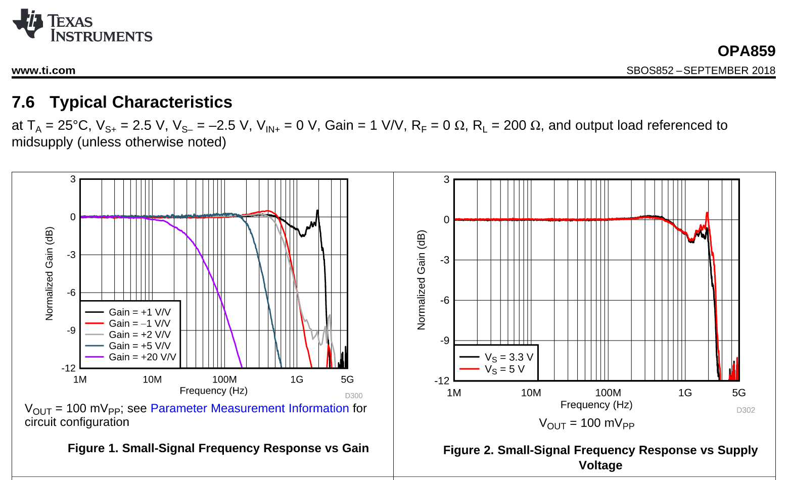

Ich habe konkret Verstärkerschaltungen mit OPA859 und G=10 bis 20 sowie
(sehr kleine) Eingangssignale im Bereich bis 100 MHz. Die Problematik
ist, dass die Widerstände zur Verstärkungseinstellung nicht gleich sind
und sich über die Frequenz unterschiedlich verhalten, klar.

von Gerhard H. (ghf)
Gain von 10-20 und 100 MHz, da macht der opa859 wohl schon eher
Knickebein. (lila Spur, Gainreserve für die Gegenkopplung ist da nicht
mehr.)
Ich habe ganz gute Erfahrungen mit Susumu Dünnfilm 0.5% als default-R.
(Digikey)
Dickfilm rauscht schlimmer als alte Kohlemasse-R.
