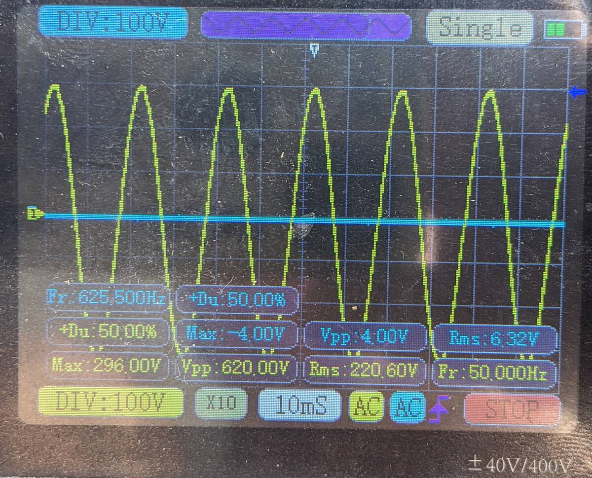

Ich könnte mit Pocket-Oszi und 10:1 probe Trigger auf 250 Volt setzten
und sehen ob das der ImpedanzTest vom Wechselrichter ist.
Allerdings hab ich bis zu 600 Watt Heizstrahler daneben gehabt, mehr als
die vier alten Module erzeugen können. Also kann der Wechselrichter die
250+ Volt nicht geschafft haben ? Da er aber ja max 4 kW kann, hat der
zu Begin vielleicht kondensatorgepuffert kurz ein paar Sinuswellen mit
2+ kW getestet.

Werde morgen mal das kleine Oszi an den AC Ausgang vom Wechselrichter
hängen.

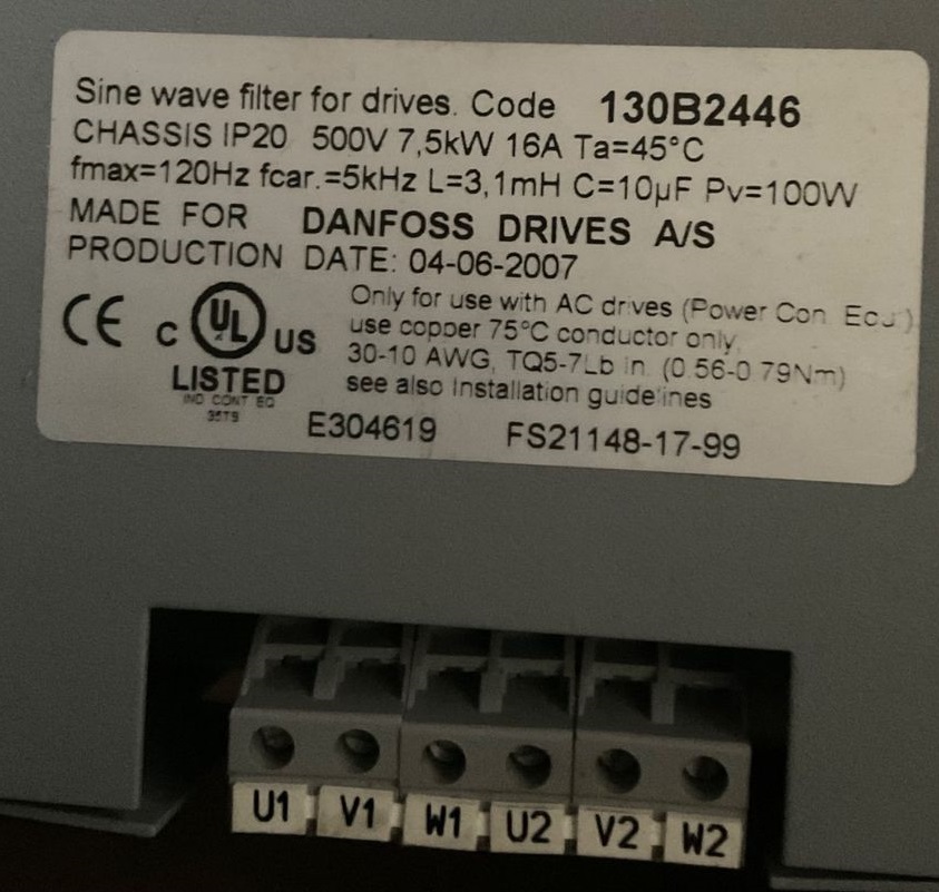

erfassen, und per Optokoppler-IC den mosfet treiben..
Vielleicht taugt dafür auch ein Danfoss Ausgangsfilter:
https://www.kleinanzeigen.de/s-anzeige/danfoss-ausgangsfilter-vlt-sine-wave-filter-130b2446/2806910221-168-9473

Also Überspannung scheidet aus. Hab DSO mit 10:1 probe dran gehängt mit
Trigger knapp über dem Scheitelpunkt. Ja manchmal wenn der
Wechselrichter seinen Test macht, wird minimal erhöhte Amplitude
getriggert. Das geht aber deutlich stärker wenn ich den 300 Watt
heizstrahler aus oder einschalte.

Denke inzwischen nicht mehr dass ein LC-Filter á la DANFOSS VLT 175Z0826
(gebraucht ab so 50€, 3 x 380-500V 16A ) dabei hilft,
Frequenzschwankungen auszugleichen (wie ein träger Motor), da er ja nur
den Sinus glätten soll. Also so auf der Zeitskala von 0,2 ms. Die
Periode bei 50 Hz liegt aber bei 20 ms.
