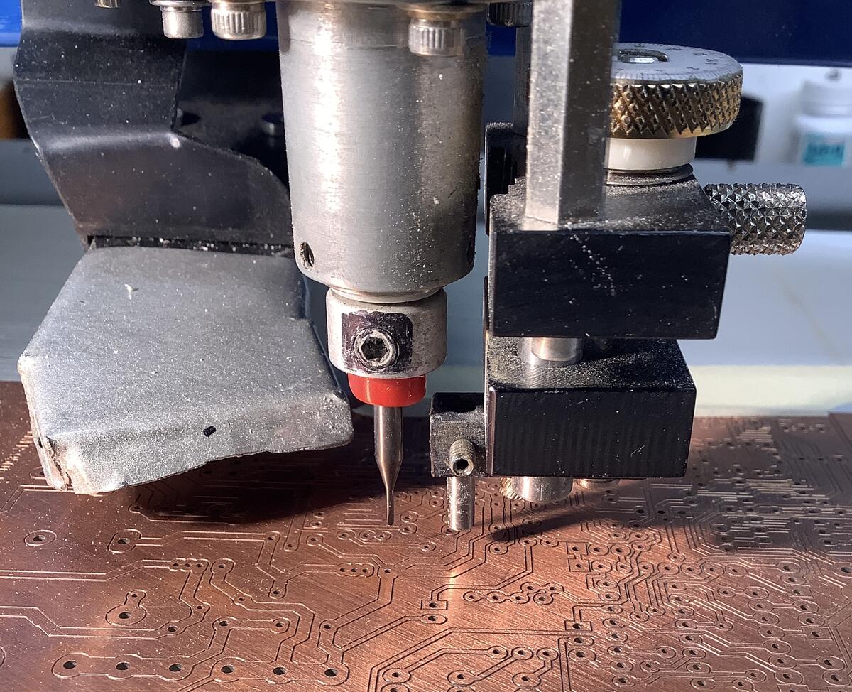

von Veit D. (devil-elec)
von Walter T. (nicolas)
Wow! Nicht schlecht! Das CAM bei Target scheint ja echt komfortabel zu
sein.
Da hätte ich mir meine Ausführungen ja sparen können. Das hätte der TO
ziemlich schnell alles selbst herausgefunden. ;-)
von Martin (martin_l72)
Arbeite schon seit Jahren mit der Kombination von Target 3001 und
Estlcam. Auch ich habe früher immer gelesen "kann man
vergessen,funktioniert nicht...." habe mir dann zum Spaß eine CNC3018 im
Sonderangebot geholt um das ganze doch mal zu probieren. Eins ist klar
von 0 auf fertige Platine am ersten Tag ist nichts.
Aber mit der Zeit kommt die Routine und dann geht es sehr gut.
Den Gedanken Multilayer Platinen zu fräsen oder Packungsdichten wie bei
Industriellen Platinen zu erreichen kann man gleich verwerfen. Für
Hobbyanwendungen, die durchaus auch mal umfangreicher werden können,
reicht es allemal.
FR4 ist Gift für die halbierten Gravierstichel, die normalerweise zum
Isolationsfräsen verwendet werden, ich verwende da gerne die "Pyramide"
Fräser mit 3 Schneiden. Bei FR2 hat man so gut wie keinen Fräser
Verschleiß.
Das Aufspannen des Basismaterials ist auch so eine Glaubensfrage, von
doppelseitigem Klebeband bis Vakuum ist alles dabei.
Ich mache es so und klebe die Platine mit ganz gewöhnlichem Klebestift
(UHU,Pritt oder wie die alle heißen) richtig satt auf eine
unbeschichtete Spanplatte die dann aufgespannt wird. Nach dem fräsen
einfach mit einer Spachtel runter hebeln und eventuelle Holzreste
abwaschen. Nach 7-8 Europlatinen ist die Spanplatte dann nicht mehr
glatt genug, wird umgedreht und weiter gehts.
An einer Ecke einen kurzen Draht anlöten und mittels Estlcam die Höhe
abtasten dann braucht es auch keine Tiefenbegrenzung.

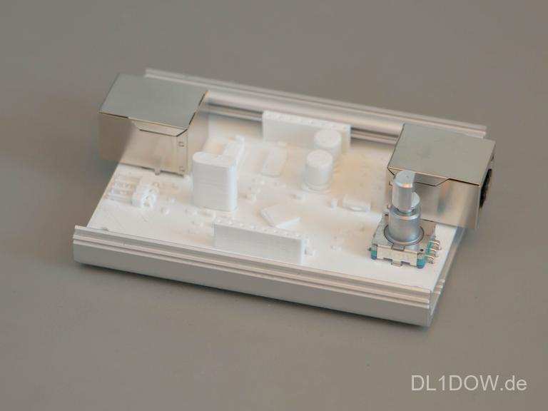

Eines noch:
Solltest Du es frustriert aufgeben, wirf Dein frisch erworbenes Wissen
nicht sofort weg!
Was wirklich hervorragend geht, sind Leiterplatten-Dummys. Ich habe als
Material immer Pappe (von der Konsistenz wie Bierdeckel) genommen.
Nachdem man auf der Leiterplatte das mechanische Grobzeug (Stecker,
Taster, Displays, Befestigungslöcher) positioniert hatte, wurde vor dem
Fein-Layout ein Dummy auf der Stepcraft hergestellt, der nur aus den
Löchern (nur grob gestuft, 0,8mm, 1,6mm, 3,2mm) und den Konturen
bestand.
So ließ sich die Paßform im Gehäuse und die Anordnung von
Bedienelementen etc. schon sehr früh testen, ebenso die Footprints.
Heute mache ich das eher als 3d-Druck, aber davor hat die Stepcraft zu
diesem Zweck hervorragende Dienste geleistet. (Irgendwie schade, dass
ich damals nie Fotos davon gemacht habe, deswegen nur ein Bild von der
"neueren" Variante.)
