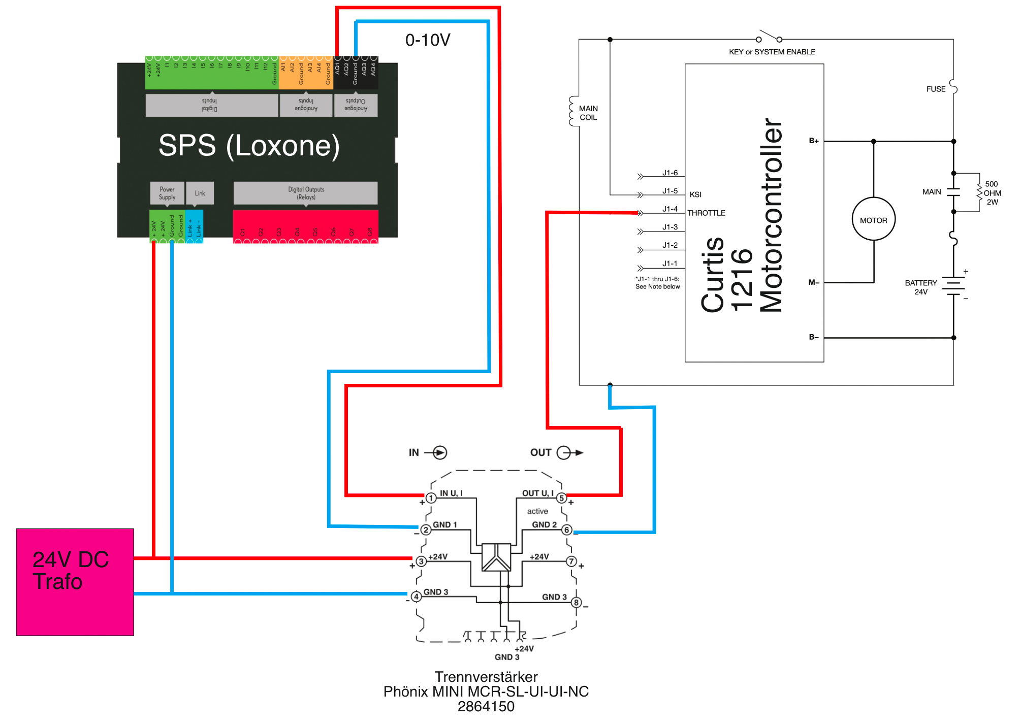

Ich möchte gerne einen 24V DC Motorcontroller mit einem 0-10V Signal einer SPS steuern.
Allerdings habe ich noch Probleme mit dem 0-10V Signal auf den 0-5V Eingang von dem Motor-Steuergerät zu kommen.
Deshalb habe ich auf Basis des Curtis 1216 Motorcontrollers einen groben Schaltplan erstellt.
Um das ganze galvanisch voneinander zu trennen, wollte ich mit einem Trennverstärker von Phönix arbeiten. (Oder ist das unnötig?) Den konfiguriere ich dann auf 0-10V Input und 0-5V Output.
Hier die Daten zum Trennverstärker: https://www.phoenixcontact.com/de-de/produkte/trennverstaerker-mini-mcr-sl-ui-ui-nc-2864150
Hier sind die technischen Daten von dem Curtis 1216 Controller: https://cdn.curtisinstruments.com/products/datasheets/1216_datasheet_en.pdf
Könnte mir bitte jemand sagen, ob ich die Output-Seite vom Trennverstärker korrekt mit dem Motorcontroller "0-5V THROTTLE" Eingang verbunden habe?
Bei der 24V Stromversorgung des Trennverstärkers bin ich mir auch nicht sicher, ob ich diesen nun vom Netzteil der SPS oder von der Stromversorgung (24V Batterie) des Motor-Controllers speisen soll.

Gibt es einen Grund warum Du galvanische Trennung brauchst?
Wenn nein, verbinde beide Grounds und verwende einen Spannungsteiler um das 0-10 auf ein 0-5V Signal anzupassen.
Ohne konkreten Grund bringen galvanisch Trennungen häufig mehr Chaos als Nutzen. Insbesondere bei Anfängern.

Vermutlich ist ein Trennverstärker in diesem Fall eher sinnlos oder gar kontraproduktiv. Aber es sollte auf jeden Fall beachtet werden, wo die Schaltungsmassen zusammengeführt werden, damit es nicht zu Störeinkopplungen auf den Steuereingang kommt. Höchstwahrscheinlich gibt es hierfür an J1 auch einen dedizierten Massepin für das Steuersignal.
keinen konkreten Grund, ich dachte nur es sei gut, beide Systeme voneinander zu trennen.
Das heißt, wenn ich das 0-10V Signal softwareseitig in der SPS auf max. 5V begrenze, dann könnte ich diese auch direkt an das Steuergerät anschließen? Also unter der Annahme, dass ich beide GND (24V Netzteil & 24V Batterie) verbinde?
Der Spannungsteiler wäre dann also quasi die Variante, wo ich hardwareseitig das Signal auf 5V begrenze?
Leider sind die anderen Anschlüsse nicht beschriftet und beschrieben in dem Datenblatt.
Somit weiß ich nicht ob J1 Steuersignal Masse ist. Könnte ich das irgendwie anders herausfinden?

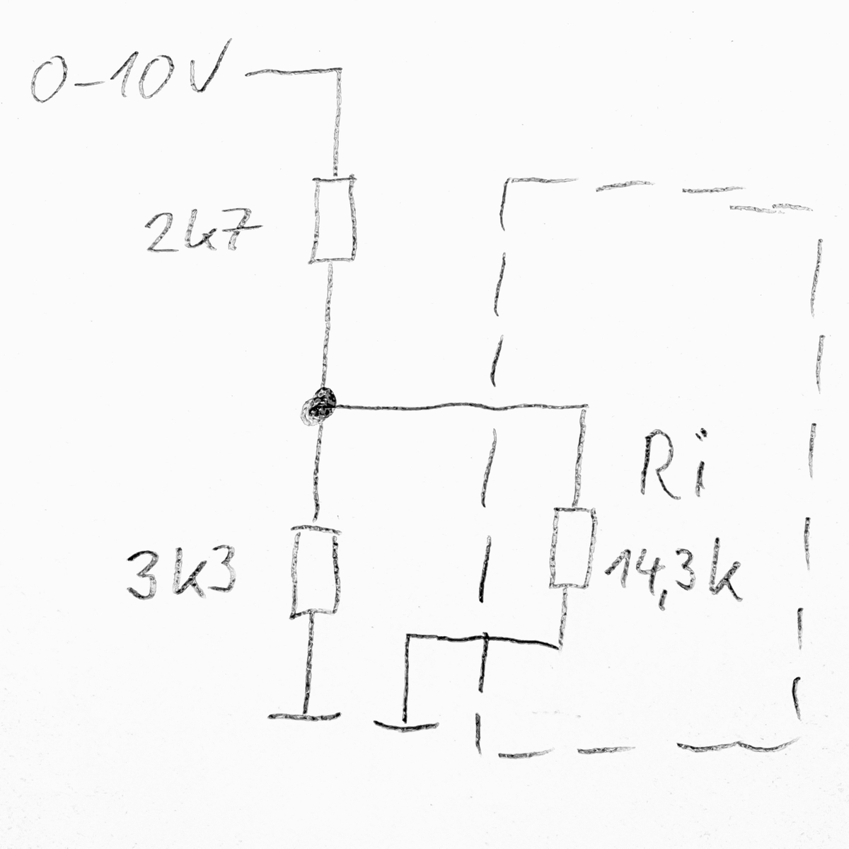

Gast #7703947
Matthias S. schrieb:
Im Datenblatt steht doch, das der 1216 mit massebezogenen 0-5V am Throttle Eingang gesteuert werden kann. Dazu reicht ein einfacher 2:1 Spannungsteiler, der den SPS Ausgang nicht strommäßig überfordert.
Dabei auch den Eingangswiderstand des 1216 beachten!

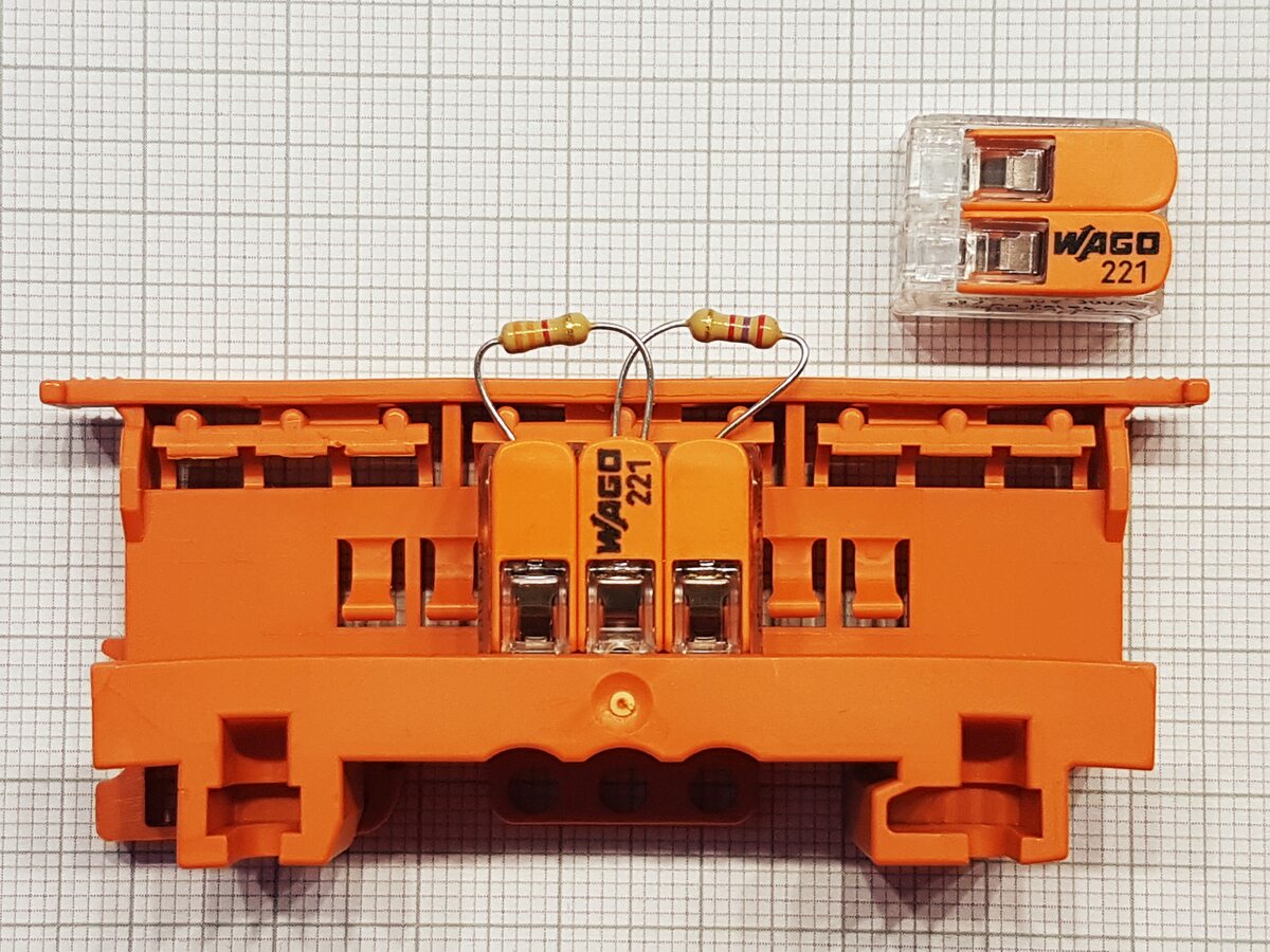

(Firma: matzetronics) #7704048
Enrico E. schrieb:
Wenn sich die Eingangsimpedanz Ri des Curtis Controllers nicht wesentlich ändert
Das tut sie nicht. Das ist mehr oder weniger der nichtinvertiernde Eingang eines Opamps mit ein wenig Schutzbeschaltung. Evtl. ist da noch ein RC Glied zur Entstörung, aber alles unkritisch.
Ralf schrieb:
Der kann gerne zur Hutschienen-Montage sein.
Ein Spannungsteiler für Hutschienenmontage ist mir leider nicht bekannt. Nimm 2 Klemmen für Hutschiene, wie Hinz vorschlägt und klemme da die Widerstände rein.

#7705430
Bei disem Trennverstärker ist die Spannungsversorgung vom Ein und Ausgang galvanisch getrennt. Dementsprechend ist es egal wo die 24V herkommen. Nimm das was verkabelungsmäßig komfortabler ist.
Bei anderen Trennverstärkern ist das evtl. anders.
Deine Schaltung aus dem Eingangspost müsste so funktionieren.
