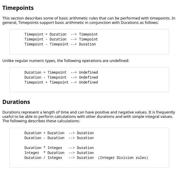

von Εrnst B. (ernst)
Georg M. schrieb:
> Uhr vs. Stunde
Deshalb kann man in typsicheren Programmiersprachen verschiedene
Datentypen für "Zeitpunkt" und "Dauer" verwenden, die dann nur sinnvolle
Operationen erlauben.
Screenshot aus der (C++) Boost-DateTime Doku, ähnliches gibt es auch in

von Walter T. (nicolas)
> SQL mit "timestamp" und "interval" usw.
Persönlich "nervt" mich jetzt etwas, dass die Addition nicht kommutativ
ist, aber ich verstehe natürlich, dass das die Implementierung der
Klassen einfacher macht.

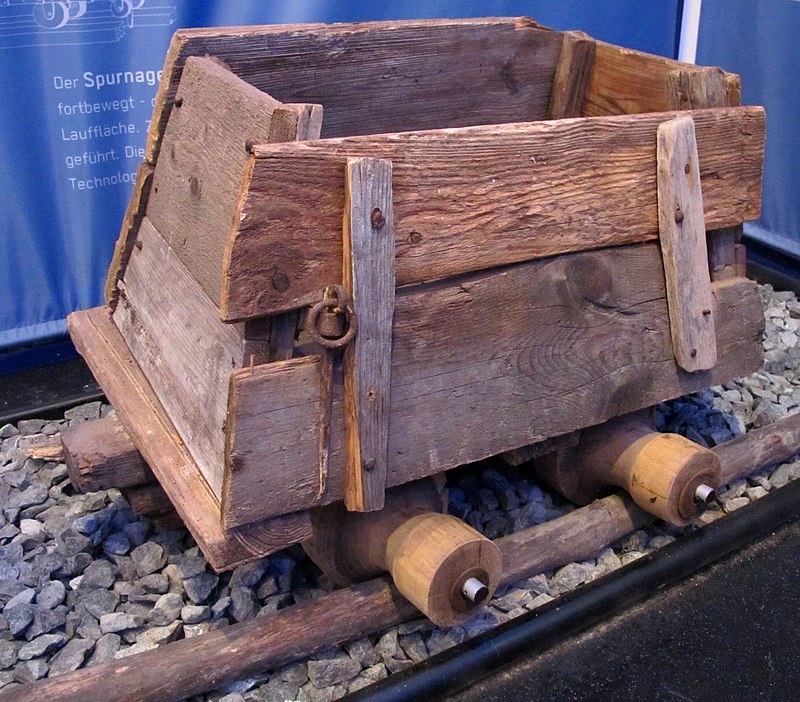

von Bradward B. (Firma: Starfleet) (ltjg_boimler)
Harald W. schrieb:
Hunt nicht Hund. Ganz berühmt - Der Grubenhun[t||d]:
https://de.wikipedia.org/wiki/Grubenhund_(Zeitung)#Geschichte
von Harald W. (wilhelms)
Bradward B. schrieb:
> Hunt nicht Hund.
Beide Schreibweisen waren in D üblich.
