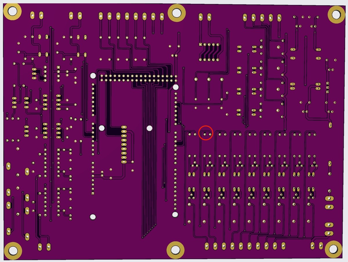

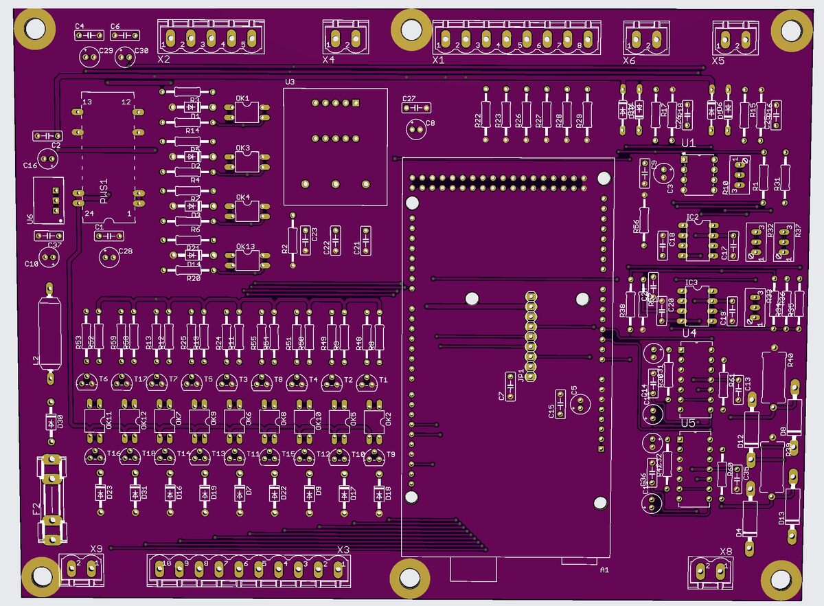

Hallo in die Runde,
ich habe immer mal so nebenbei (neben der Arbeitszeit zu Hause/ im
Flieger/ Lounge) die anliegende Leiterplatte designed.
Die Leiterplatte soll in ein noch zu bauendes Prüfmöbel der Firma
eingebaut werden und letztendlich mich zeitlich auch etwas in Form von
Freizeit entschädigen.
Ich weiß ungefähr so, was ich gebraucht habe.. Mich würde mal
interessieren, was ihr so für eine Zeitschätzung vom Schaltplan bis zu
diesem fast finalen Stand (Löcher vom Arduino müssen noch weg) abgeben
würdet und ob ich mich vertrödelt habe oder nicht.
Danke an alle.

Ich finde ja die fetten Bohrungen mitten durch die Leiterbahnen
todschick....
> todschick....
> [/OT]
Da gibt sich der Hersteller der OC alle Mühe, zwischen Eingang und
Ausgang viel Platz für Isolation vorzuhalten und im Layout landen da
dann flächiges Kupfer und Leiterbahnen zwischen den Beinen - so ein
Käse.

von Andreas U. (Gast)
Daniel E. schrieb:
> a, was ist den daran Quatsch? Wird in der Firma auch so gelebt.
Nee im Ernst: Das ist keine gute Leiterplatte. Eher so ein Basteldesign,
um mal schnell was aufzubauen.
Man würde 2h-3h für den Schaltplan benötigen und 2h-4h für das Layout +
1h refinement, 2-3h für Simulation und Dokumentation, 1-2h für die
Passungen und Adaption an Maßvorgaben wie Frontplaaten, 1-2h Preparation
der Produktionsunterlagen und 1h Beauftragung und Übergabe. Bauteilsuche
und sich überlegen, was es machen soll, obendrauf. Sagen wir 3-6h.
Als Auftrag mit Abwicklung 2-3 Tage!

Was ist für Dich an klare Ansagen zu groben Fehlern wie
* "Bohrungen mitten durch die Leiterbahnen"
* "Platz für Isolation vorzuhalten und im Layout landen da
dann flächiges Kupfer und Leiterbahnen zwischen den Beinen"
nicht nachvollziehbar ?!
Steht ganz oben schon, weis ich selber, der Arduino wird nur gesteckt
und die Löcher mach ich noch aus der Libary raus !

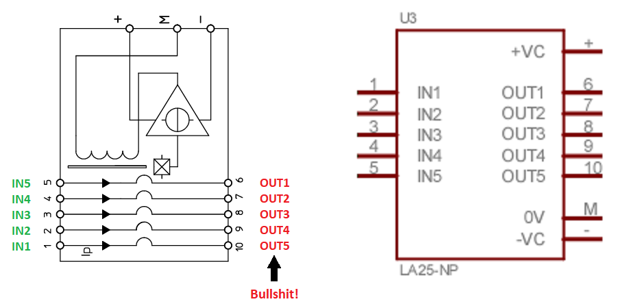

ist ja kein Geheimnis, anbei der Schaltplan
Danke.
von Rainer W. (rawi)
Mit den Trimmern übertreibst du etwas. Wozu zwei Abgleichpunkte (R10,
R37) für den selben Parameter (oder eigentlich sogar drei mit R32(?))?
Mindestens Pin 8 von U1 würde ich noch beschalten.

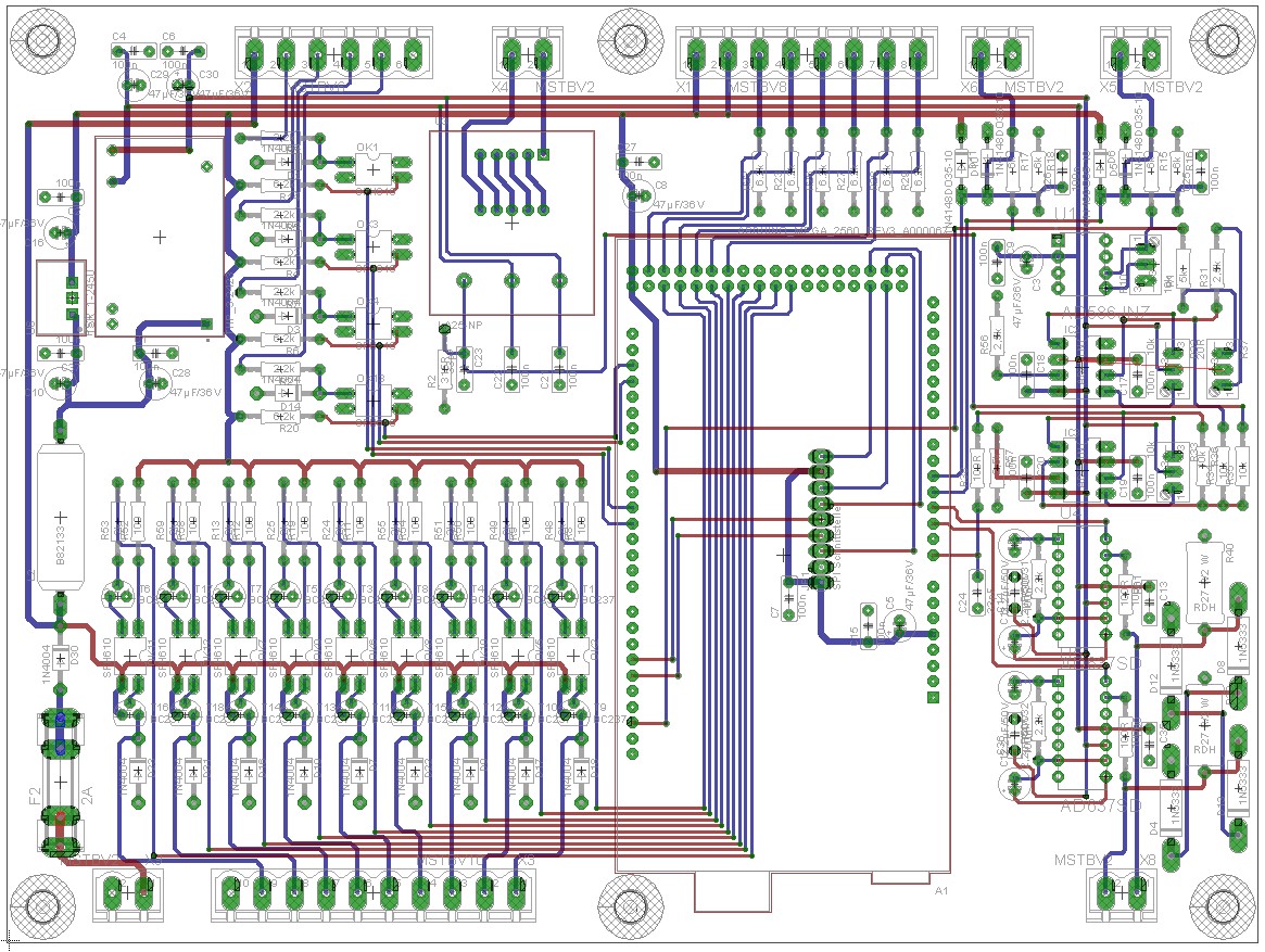

von Uwe B. (uwebre)
Das ist kein Schaltplan, das ist ein Suchbild.
Eine Funktion zum Verschieben und Drehen der Bauteilbezeichner und
-Werte hat die Software nicht?
Wenn ich solch lieblos gemalte "Schaltpläne" sehe bekomme ich Pickel.
Gewöhnlich lässt sich das Endergebnis dann auch daran messen...
Man verliert auch leicht den Überblick. So sind beispielsweise R39 und
R40 nicht angeschlossen.
Die Verwendung der vielen Optokoppler erschließt sich mir nicht. Bei den
Eingängen nicht, bei den Ausgängen schon mal garnicht. Da hättest du dir
- um zur Frage zurückzukommen -  einige Stunden sparen können.
Interessehalber, warum ist die Motorstrommessung dermaßen aufwändig
realisiert?
Uwe

von Daniel E. (everyday_fun69)
Rainer W. schrieb:
R37 ist für die 2,500 V, Widerstandstoleranzen ausgleichen
Die anderen Potis sind für den OPV Offset !
Aha, mit was und Bezug auf das Datenblatt bitte ?
Danke

Das Geschlängel finde ich "klasse". Das bekommt man locker mit 2 Kurven
weniger hin. Wenn man noch mal über die Anordnung der Bauelemente
nachdenkt, dann geht das beim eingekringelten Beispiel sogar mit einem
geraden Leiterzug (einfach die Position von R17 und der daneben
liegenden Diode tauschen).
Generell lassen sich bei der PCB viele der Bögen vermeiden, wenn man
sich mal mehr Gedanken über die Anordnung der der BE machen würde - eine
geringfügige Verschiebung von Bauelementen bewirkt da schon Wunder.
Wieso muß der Leiterzug im 2. Bildle um das Lötauge herum geführt
werden? Man kommt auch mit einem 45° Winkel zum Ziel, wenn man den
Leiterzug von unten heran führt.
Wirklich Mühe hast Du Dir mit der Leiterplatte nicht gegeben. Alleine
die bereits angesprochenen Bohrungen in den Leiterzügen zeugen davon.
Einen DRC hast Du da ganz bestimmt nicht gemacht, denn der sollte so was
ankreiden.
Wenn einige Dinge in DEiner Firma so gelebt werden, wie Du schreibst,
dann möchte ich lieber keine Produkte von Euch kaufen.
von Hans (ths23)
Oh sorry 2x das gleiche Foto erwischt. Das erste Foto muß das beigefügte
sein.
Schau ich mir an, Danke 👍
DRC ist nicht unbekannt, im Ausgangsthread gibt es um eine grobe
Zeitschätzung für die LP, nicht um eine genaue Fehlerüberprüfung/ Suche
… Inhaltlich natürlich begründet meine Fehler 👍
Danke

von Magnus M. (magnetus) Benutzerseite
Daniel E. schrieb:
> Angehängte Dateien:
> 2024-07-21_Pruefmoebel.pdf (146 KB)
Das Schaltplansymbol Deines Stromsensors U3 solltest Du noch
überarbeiten. Stichwort: Pin-Namen
Gab es zum Download bei Snapeda, aber ich glaub zu wissen was Du meinst
Danke
Bei der Verstärkung einer Konstantspannung ist es egal, ob du die
Verstärkung oder den Offset justierst. Der Wert bleibt konstant.
DS AD586 S.7: Abschnitt "Noise Performance and Reduction"
Bevor die Schaltung nicht vernünftig steht, ist es nicht wirklich
sinnvoll, sich um den Zeitaufwand für das Layout Gedanken zu machen. Ein
DRC gehört zum Layouten selbstverständlich dazu.

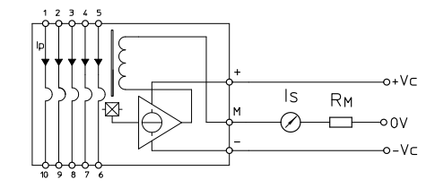

Hab nochmal geschaut.. bei LEM ist es auch so dargestellt..
https://www.lem.com/sites/default/files/products_datasheets/la%2025-np.pdf
In 1    und    out 6
sollte so passen also oder bist Du noch anderer Meinung?
Ich erkenne da wenig Ähnlichkeiten zu deinem Symbol.
und jetzt im Anhang ?
Siehe Anhang...
Danke für den Hinweis mit dem Wandler. Hab ich angepasst.
Daniel E. schrieb:
> Sonst noch Empfehlungen bitte ?
Bleibt immer noch die Frage, warum du die Platine unbedingt so
durchlöchern möchtest und ...
Ähm, wiso und wo durchlöchern ? Was ist das Problem mit den Vias?
Vielen Dank.
Die vielen THT Bauelemente
