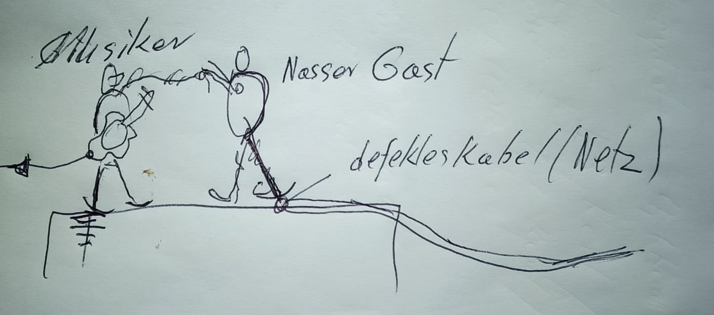

Nicht nur mit Handys in Badewannen am Ladekabel sind gefährlich, sogar durchnäßte Umarmungen können tödlich sein:
Aus den msn-news - Orginal-Quelle Express:
"Schreckliche Szenen bei einem Konzert in Brasilien! Der Sänger Ayres Sasaki (35) starb auf tragische Weise, nachdem er während seines Live-Auftritts einen Stromschlag erlitten hatte. Ayres Sasaki: Fan umarmt ihn, er ist sofort tot Der 35-Jährige erlitt Berichten zufolge den heftigen Schlag, als ihn ein durchnässter Fan auf der Bühne umarmte. In unmittelbarer Nähe habe sich dabei ein Stromkabel befunden. Sasaki starb unmittelbar nach dem Vorfall, er war sofort tot. Er soll gerade seine elektrische Gitarre gespielt haben, als der Unfall passierte."
Gibt es wirksame Maßnahmen auch zur Verhinderung von solchen Stromunfällen?

Sebastian R. schrieb:
Fehlerstromschutzschalter und den PE von Audiogeräten auf der Bühne nicht abkleben, sondern Brummschleifen durch geeignete Mittel auftrennen.

Selten so ein Unsinn gehört.
Wie wäre es mit Potentialausgleich zwischen den unterschiedlichen PE Leiter? Wenn mann denn sowas feststellt.
Bei Brummschleifen hilft eine DI-Box, welche eine galvanische Trennung im Audiozweig ermöglicht, und so eine Brummschleife vermeidet.
Das Abkleben des Schutzleiters ist nicht nur ein gefährlicher Unsinn, sondern sogar verboten. Gerade wenn man sich im öffentlichen Bereich bewegt.

Hier mal eine Kindgerechte Skizze des möglichen Stromflusses. Defektes Netzkabel über nassen Gast zur Musikerbrührung Weiterer Stromfluss, Körper des Musikers, über Gitarrenkabel zum Verstärker oder oder über die Musikerfüße zur möglichen guten Erde des Bühnenboden.
;-)) Wahrscheinliche Vorerkrankung des Musikers nicht vergessen.
MfG alterknacker
P.S. Warten auf die offizielle Aufklärung...
Warum wurde nicht eine sofortige Wiederbelebung durchgeführt. Herzstillstand und keine Atmung ist noch nicht der Tod.
