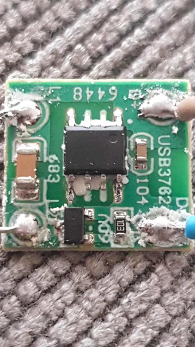

Vergiß es. Ich sehe da einen unidentifizierbaren µC (PIC oder noch billiger), einen MOSFET, zwei Kondensatoren und einen Widerstand.
Kaputt ist entweder der MOSFET (zu 95%) oder der µC (4.99%). Der rechnerische Rest zu 100% ist für die anderen Bauteile.
Den MOSFET könnte man zwar ersetzen, aber man weiß den Typ ja nicht. Es könnte sein, daß der Bestückungsdruck da einen Hinweis gibt. Bei den Kondensatoren stehen die Werte ja freundlicherweise auf der Platine. Aber das Teil ist so oder so Schrott.
Ich denke wenn ich einen besseren mosfet/anderes Bauteil einbauen und es wieder zum laufen bringen kann, wird es womöglich besser laufen als ein neuer chinaschrott. Soll/kann ich die Bauteile messen und ausschließen was kaputt ist usw.?

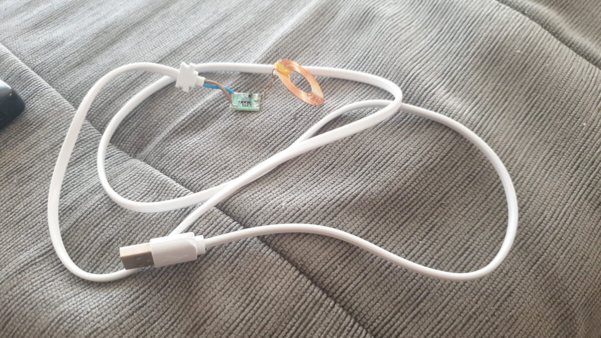

Zeig doch mal was auf der anderen Seite des Kabels für ein Stecker dran ist.
Ich habe mir ein USB Ladegerät gekauft.
So was?
Wie gesagt, USB Stecker.
Jetzt bin ich aber perplex! Tatsächlich, dann nehme ich die ganze Schuld auf mich.
Das ist dann immerhin mal ein "USB-Kabel" mit /ausreichendem/ Querschnitt. Wenn man das nicht abmantelt, sieht man auch nicht die unpassenden Farben ...

Auf Deinem Bild kann man keine Beschriftungen des Acht- und des Dreibeiners erkennen. Ohne die -- kann man nichts machen.

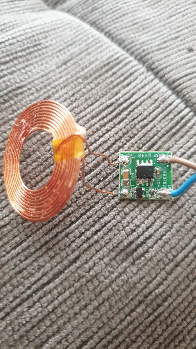

Die Schaltung scheint mir extrem einfach.
Was glaubst Du denn, macht das achtbeinige IC?
Die Schaltung scheint mir extrem einfach. Am liebsten würde ich diese nachbauen und dann funktioniert das ganze vernünftig.
Wie kommst du darauf? Das achtbeinige IC ist mit an Sicherheit grenzender Wahrscheinlichkeit ein µC. Ohne das passende Programm tut der gar nichts. Ein Nachbau kommt einer Eigenentwicklung gleich.
Aber an der Spule liegt keine Spannung an.
Da soll auch keine anliegen. Also keine Gleichspannung. Aber eine mehr oder weniger hochfrequente Wechselspannung. Kannst du die denn messen?

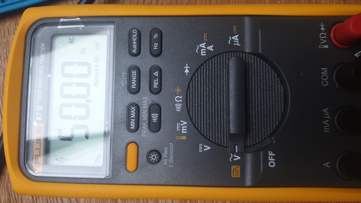

Fluke 87 V mit Wechselspannung
Der Chinese hat ja netterweise neben den kerko von dem schwingkreis schon die kapazität geschrieben (68nF). Jetzt misst du die Induktivität der Spule im eingebauten Zustand (ich schätze mal zweistellige µH) und weißt die Resonanzfrequenz. Jetzt treibst du mit der Frequenz deinen Schwingkreis. Entweder auch einseitig wie der Hersteller oder mit einer h-brücke...
Fluke 87 V kann ja Frequenz messen. Messe doch mal, ob am Pin 5 des ICs noch eine Frequenz von einigen kHz rauskommt. Dann wäre nur der Transistor/MOSFET defekt.
Also momentan messe ich wohl tatsächlich Mist. Wie messe ich denn die Frequenz der Spule? Mit Wechselspannung und Hz oder? Beide Messfühler
- in der Luft: 49,98-50,02 Hz
- an der Spule: 76Hz (2sek) dann 0 Nochmal ran: 92Hz Nochmal: 53Hz Nochmal: 62Hz Immer 1-2 Sekunden, danach 0.
-mit COM an einen pin der Spule: verschiedene Werte zwischen 47 bis 67Hz

Eine Spule hat als solche keine Frequenz. Die Frequenz ist eine Eigenschaft eines Signals.
Beide Messfühler
Die Spule pickt Störfelder aus der Umgebung auf. Vor allem den 50Hz Netzbrumm.
Mach das. Dazu muß USB angesteckt sein. Und du mußt mit den beiden Meßstrippen die beiden Anschlüsse des 10K Widerstands (der schwarze Krümel auf dem "103" steht) kontaktieren.

Ok, also ich messe ständig wechselnde Frequenzen. Min zeigt mir das fluke nach 10 Sekunden Messzeit 42Hz, max 1800Hz.
Dann wird der Chip tot sein und Du misst irgendwas, was das Multimeter gerade aufschnappt. Wenn ich drüber nachdenke hat die Schaltung durchaus Potential sich selbst zu killen. Im falschen Moment der Stecker gezogen könnte recht hohe Induktionsspannungen am Chip verursachen. Baue Dir selbst einen Oszillator, analog mit NE555 (würden viele Mitstreiter aus dem Forum machen) oder mit einem kleinen uC/Arduino (würde ich machen). Erzeuge ein paar 10kHz (kommt nicht genau drauf an) und binde das an den Transistor/MOSFET im Bild an.
