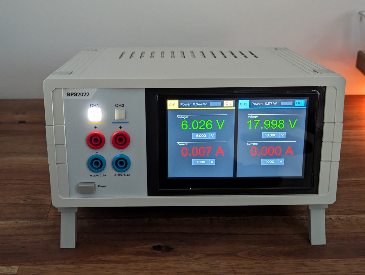

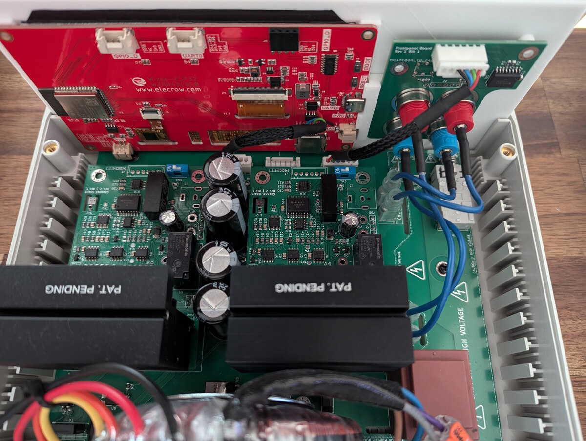

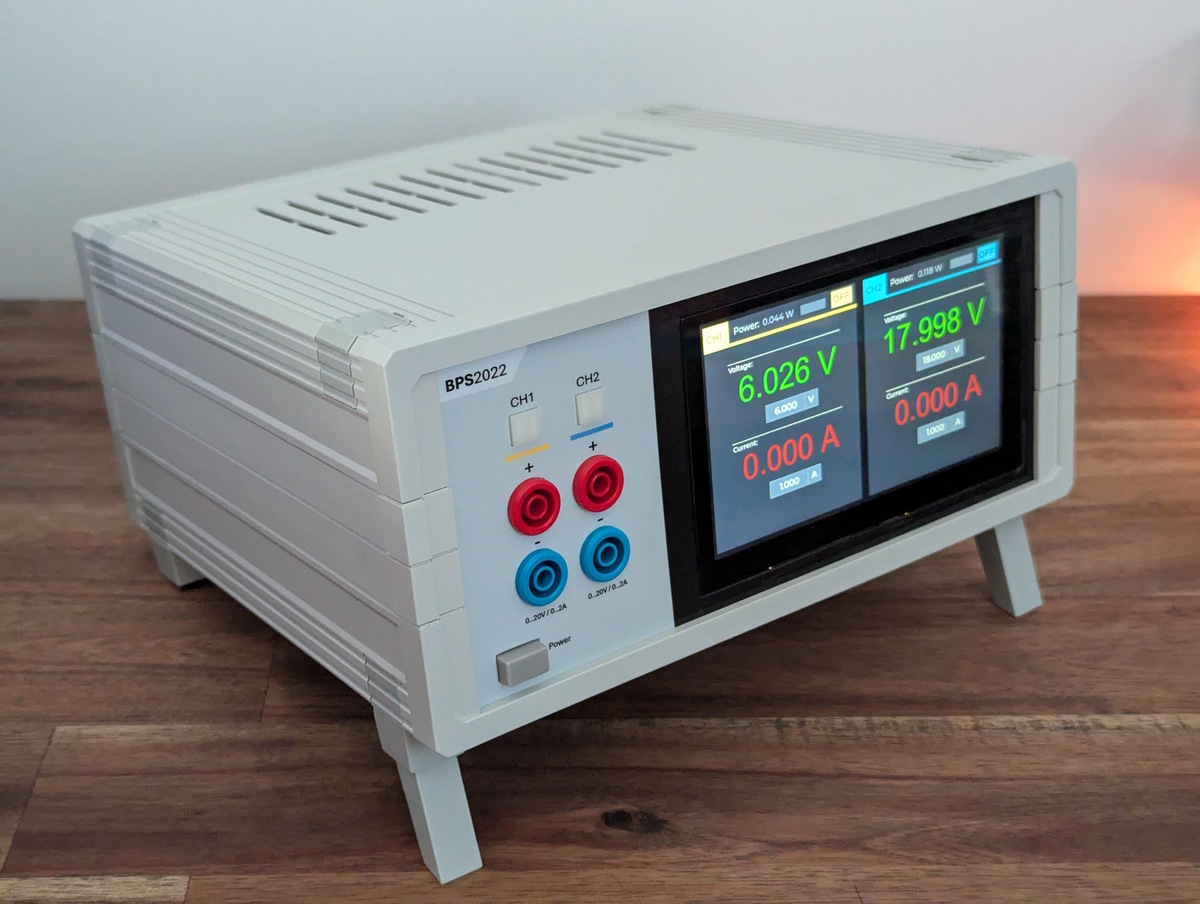

nachdem ich hier auch die ein oder andere Frage während des Projekts gestellt habe, wollte ich das Ergebnis kurz zeigen. Natürlich nur für den es interessiert.
Nach diversen Labornetzteilen über die letzten Jahre, wollte ich diesmal etwas ganz einfaches, eher leistungsschwaches aber optisch ansprechendes bauen. Ganz so einfach ist es wie immer dann doch nicht geblieben aber ich denke es ist ein guter Kompromiss geworden.
Hardspecs:
  • 2 Kanäle, 0 bis 20V, 0 bis 2A
  • vollständig linearer Aufbau mit temperaturgesteuertem Lüfter
  • ESP32 mit Platform IO Framework
  • DACs und ADCs alle in 16 bit
  • modularer Aufbau der Kanäle auf einem einzelnen Board, dazu ein Mainboard und eine kleine Platine für das Frontpanel
Das UI läuft auf einem 5 Zoll Display von Elecrow. Den Schaltplan habe ich komplett mit KiCAD entworfen, die Mechanik mit SolidWorks. Die Frontplatte wollte ich erst aus Aluminium bestellen und die Beschriftungen gravieren lassen. Ich habe die Front- und Rückplatte dann aber einfach 3D gedruckt und mir das Frontlayout als Klebefolie bei einem Online Drucker bestellt.
Danke fürs lesen und gerne kommentieren. Viele Grüße Florian

Bei deinem stellt sich mir eine Frage: wie bedient man das ? Wird wohl touch sein, aber die Oberflache sieht fur mich nicht nach Bedienfläche aus. Und könnte es als Akkuladegerät mit Kapazitatsmessung oder mit PC Fernsteuerung arbeiten ?
OP #7706206
Ja, abgesehen vom ein und ausschalten der Kanäle nur über Touch. Ich wollte erst noch einen Drehencoder spendieren, habe dann aber festgestellt dass Touch überraschend praktisch ist.

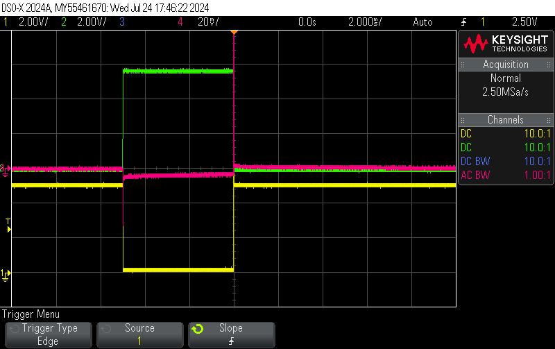

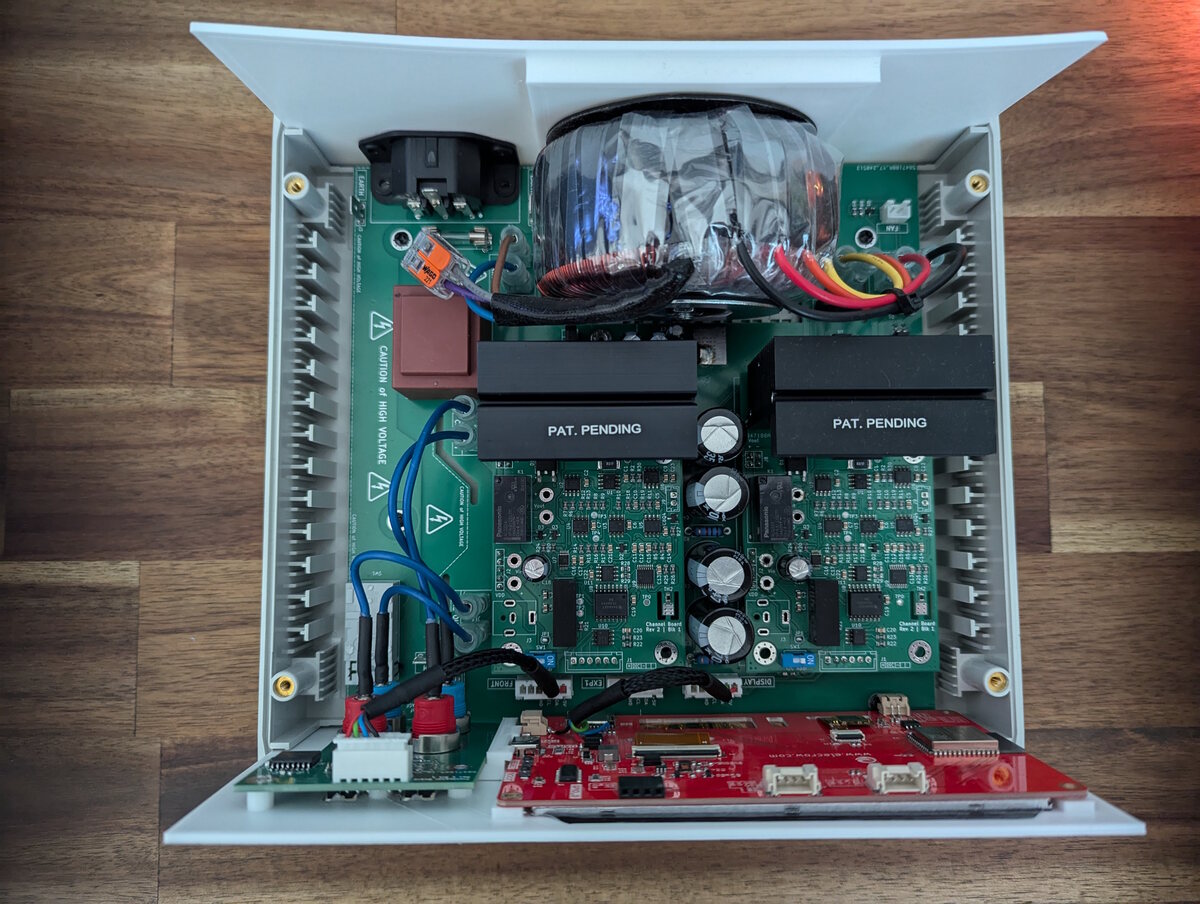

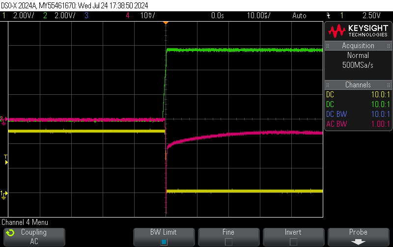

Hallo Florian M.,
welcher Parameter hat der Trafo? Auf den Bildern kann ich die typischen Komponenten zur Begrenzung des Einschaltstroms nicht finden. Wie hast du den abgesichert?
Hast Du noch etwas zur Abwärmeminimierung eingebaut, z.B. Umschaltung der Trafosekundärspannung, oder müssen bei Dir schlimmstenfalls 2x 20V * 2A = 80W abgeführt werden?
Welche Ausgangskapazität hat ein Kanal bei Dir?
Hast Du mal das Verhalten Deiner Regelung auf Lastwechsel getestet?
Gibt es einen Trackingmodus für die Ausgangsspannung, wenn Du mal einen Verbraucher symmetrisch speisen willst?

OP #7706278
Das kommt drauf an was Du unter den typischen Komponenten verstehst? Ein Thermistor zur Begrenzung des Einschaltstroms ist jedenfalls vorhanden.
So ist es. Keine Umschaltung der Spannungsbereiche, daher nur 2A und 20V pro Kanal. Die Kühlkörper Temperatur wird gemessen und wenn notwendig der Lüfter eingeschaltet. Geht die Temperatur danach weiter durch die Decke könnte man die Leistung reduzieren. Für mich war das bislang kein Problem, da die 40W natürlich nur bei einem sehr niederohmigen Verbrauchen anfallen würden. Aber klar, eine Umschaltung wäre sicher technisch besser!

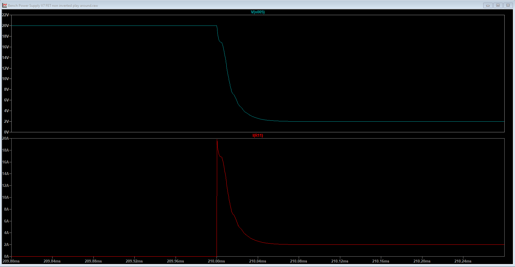

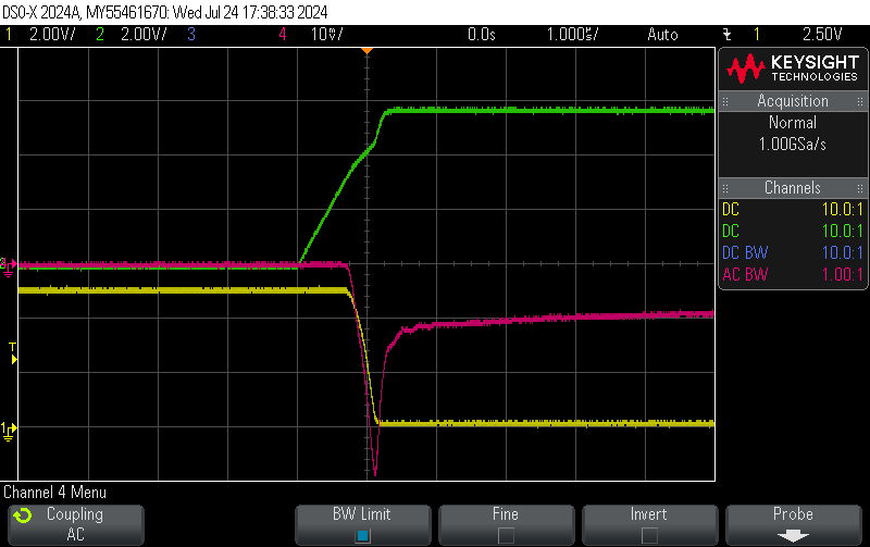

Natürlich. Die Regelung hatte ich mit LTSpice simuliert um übermäßiges Trial & Error zu vermeiden.
Nein, wäre aber eine reine Softwarefunktion oder wie stellst Du Dir das vor?

#7706294
Wo ist denn der Lüfter, den du angesprochen hast? Die Kühlkörperlamellen liegen waagrecht übereinander und haben ohne Lüfter so nur suboptimale Konvektion. Und die Rückwand biegt sich wegen des schweren Trafos durch. Da wäre Aluminium besser.

OP #7706758
Danke für die Kommentare. Ich habe leider unter der Woche nicht so viel Zeit, aber habe heute zumindest geschafft, die Schaltpläne als pdf hochzuladen:
https://github.com/SparetimeEngineer/bps2022/tree/main/electronics
KiCAD stelle ich auch noch bereit. Ich muss da aber noch die Symbolfelder etwas glatt ziehen bevor das für die Öffentlichkeit ist.
Stimmt beides, das ist nicht optimal, ich hab das mit einem 3d gedruckten Luftkanal gelöst. Leider habe ich keinen optimalen Kühlkörper gefunden und musste mit dem Kompromiss leben. Aluminium wäre natürlich viel stabiler. Ich werde es nochmal mit einem massiveren 3D Druckteil versuchen.

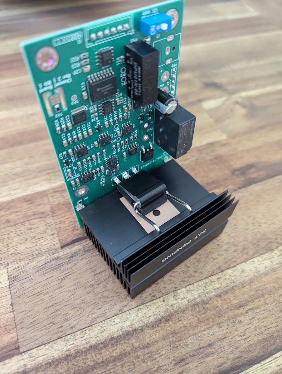

Vielleicht als Ergänzung zum Schaltplan. Der grobe Aufbau sollte ja klar sein und ist wie folgt:
Die Software läuft auf dem ESP32 des Display Moduls. Die Verbindung zum Rest funktioniert über I2C. Alle anderen Komponenten besitzen keine Software mehr und müssen dementsprechend nicht programmiert werden.
Auf den Channel Boards ist jeweils ein DAC, ADC und GPIO Chip mit I2C Bus. Der Bus auf den Channels ist über einen I2C Isolator entkoppelt. Über einen DIP Switch können die Adressen aller I2C Chips in 2 Konfigurationen umgeschaltet werden. Darüber wird entschieden welches als Kanal 1 und Kanal 2 verwendet wird. Auf dem Frontpanel ist nur ein GPIO Chip ohne galvanische Trennung für die Taster und LEDs.
Die Bindung an I2C schränkt die Auswahl der DACs und ADCs leider stark ein was ich als Nachteil der Architektur sehen würde. Allerdings ist es aus meiner Sicht ein großer Vorteil keine "Firmware" auf den Kanälen zu haben. Das Board würde sich dementsprechend auch ohne Probleme von jedem anderen "Master" auf Chip Ebene ohne spezifisches Protokoll ansteuern lassen.

Hallo Florian! Das sieht sehr hübsch aus. Toll gemacht. Würdest du noch etwas über die Bedienung über die Touchdisplays hinzu fügen?
Mal von deiner Arbeit abgesehen, darf ich fragen was dich das alles in allem (incl. Vorlaufentwicklungen) gekostet hat?
#7706820
Wird das weich, wenn es in der Kiste heiss wird? Was kann dann passieren?
Das wären bis zu 80W bei einer Leistungsaufnahme von vermutlich 100VA oder mehr. Bei einem Nachbauvorschlag solltest du dich um PFC kümmern, wie sie für kommerzielle Geräte dieser Leistungsklasse (>75 VA iirc) vorgeschrieben ist.
P.S.:
Mehr als 80W schlimmstenfalls!
OP #7706865
Frank O. schrieb:
Hallo Frank,
Vorentwicklungen habe ich hauptsächlich virtuell mit LTSpice gemacht und die ganze Integration in CAD. Ich habe tatsächlich nur 1 Mainboard und 2 Versionen der Channel Boards gemacht, daher würde ich die Kosten für die "Entwicklung" bei unter 100€ sehen.
Für den Rest habe ich die genauen BOM Kosten, die ich auch noch bereitstellen werden. In Summe sehen die so aus:
Mainboard: ~31€ Channel Board: 2x ~51€ Frontpanel: ~6€
Also etwa 140€ für alle Bauteile auf den Platinen. Dazu der Ringkern Trafo (30€),das Gehäuse (40€) und das Display (50€).
--> Sollten in Summe um die 260€ sein.
Grüße Florian

Dass das ganze Gehäuse auf 60 Grad kommt ist eher unwahrscheinlich aber PLA wird wie Vanye schon geschrieben hat recht schnell etwas weich. Es wäre aus Stabilitätsgründen grundsätzlich besser den Trafo direkt mit dem Gehäuse zu verschrauben, statt mit der Rückwand. Das ist aber aus Platzgründen eher ungünstig und dann muss mindestens ein Loch in das Gehäuse gebohrt werden. Jetzt ist das Gehäuse so wie es geliefert wird ohne jegliche Umarbeiten. Es gibt ein interessantes Video dazu wie durch "tempern" die Stabilität deutlich erhöht werden kann: https://www.youtube.com/watch?v=vLrISrkg46g

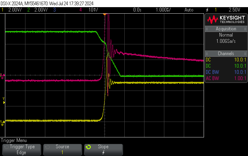

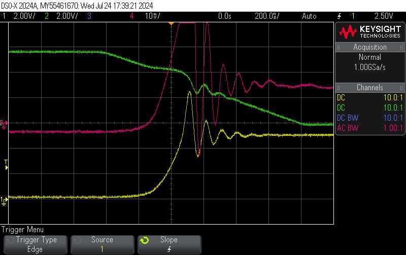

#7706876

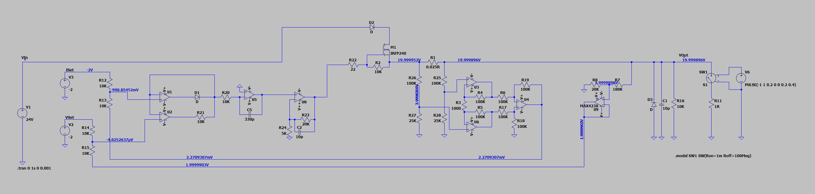

Noch ein Tip: Je ein Widerstand in Reihe zu C5 und C10 sollte das Regelverhalten noch etwas/spürbar verbessern, insbesondere bei Laständerung. LTspice müsste Dir das auch zeigen.
An den Ausgangsklemmen noch eine Kondensator und eine Diode die bei Verpolung leitet. Über dem Leistungstransistor benötigst Du keine Diode (hast Du richtig gelöst), da ist die body diode ja bereits integriert .-)
Anlaufstrombegrenzung bei so kleinen Ringkerntrafos (unter 200VA) ist nice, aber nicht wirklich nötig.

Ich habe den Schaltplan nur überflogen. Was mir aufgefallen ist, dass du eine für ein Labornetzteil ungünstige Frequenzgangkompensation gewählt hast. Da ist kein Ausgangskondensator vorhanden (ich habe ihn zumindest nicht gefunden), und die Kompensation passiert über die Zeitkonstante vom Integrator. Wenn ich das richtig sehe, ist die Schleifenverstärkung bei ca. 30 kHz auf 0. Wenn du einen 1-2 mF Elko mit kleinem ESR dranhängst, oder eine Kombination von Elko und Kerko mit ca. 3 kHz Grenzfrequenz, wird die Schaltung nicht sauber regeln und im Extremfall schwingen, da die Phasendrehung gegen 180 Grad geht (Integrator + Tiefpass mit Innenwiderstand*C_Last). Der kleine 20 mOhm Stromshunt rettet die Schaltung zwar, aber durch den kleinen Shunt ist die Strommessung ungenau und verrauscht. Wenn ein Stromsprung von einem Ampere passiert, sieht der erstmal den Innenwiderstand, und erst mit einer Verzögerung regeln die Opamps die Spannung. Die klassischen Netzteile kompensieren den Frequenzgang daher mit einem internen Elko direkt am Ausgang. Der bildet einen dominatem Pol mit dem Innenwiderstand. Da macht ein zusätzlicher externer Elko keine Probleme, sondern verbessert die Stabilität. Stromsprünge fängt der Elko im ersten Moment ab, die Regelung ist damit viel entspannter. Der Mosfet IRFP150N ist glaube ich obsolet, da müsstest du einen anderen Mosfet einsetzen, oder einen besser geeigneten bipolaren Transistor. Die Hilfsspannung für die OPV der Regelschleife hängt bei dir am Vout- des Ausgangs. Wenn du die Hilfsspannung an den Mosfet hängst, hättest du ein gratis Bootstrapping, wodurch Regelfehler nochmal reduziert werden.

Udo K. schrieb:
Danke für das schöne Projekt, ich wäre auch an einem Nachbau interessiert.
Dann sind wir schon zu zweit .-)
Ich habe gerade mal im Handlager einen geeigneten 120VA Ringkerntrafo rausgelegt, der Rest findet sich am Wochenende.
Kompensation und Ausgangselko habe ic hoben schon angesprochen, danke das Du nochmals die Details erläuterst. Werde ich bei meiner Ausführung in jedem Fall einplanen. Ich würde gerne den Ausgangselko klein halten, um die (nicht regelbare) Kurzschlusstromspitze. 47uF paralle10uF MLCC , das ganze mit 22R in Reihe, als Boucherot verschaltet wäre mein erster Wurf.
Magst Du dass ggfs. mal in LTspice simulieren?
OP #7707308
Andrew T. schrieb:
Klar können wir das simulieren. Danke für das interessante Feedback.
Guter Punkt... wieso der Ausgangscap irgendwann entfallen ist - keine Ahnung. Ich wollte ihn aufgrund ungeregelter Stromspitze zwar klein halten, aber irgendwo auf dem Weg ist er verloren gegangen. In meiner Simulation war er noch drin.
Ich bin kein LTspice Experte, daher sorry für den sicher nicht optimalen Aufbau der Simulation. Ich hab es testweise mal mit 10pF Cap und mit 10uF Cap laufen lassen. Die Simulation schaltet einen 1 Ohm Widerstand auf den Ausgang, sodass die Regelung von der Spannungsregelung in die Stromregelung kommt. Das kann man sicher schlauer simulieren?
Thema Mosfet: Die Bezeichnung im Schaltplan ist nicht ganz korrekt. Ich verwende einen IRFP150NPBF. Der ist zumindest laut Digikey aktiv und ist das replacement für den IRFP150N:
https://www.digikey.de/de/products/detail/infineon-technologies/IRFP150NPBF/811534
Damit habe ich auch ein bisschen rumgespielt. Hat in der Simulation kaum Effekt gehabt. Wie würde sich der Reihenwiderstand zu C5 und C10 berechnen?

Im Schaltplan des "Channel Board" ist das GNDA-Netz mit VOUT- verbunden. Die TL072 sind mit nur +5V betrieben? Der VMOS benötigt am Gate aber über 20V. Fehler in der Zeichnung?
Der TL072 Mosfet Treiber wird mit VCC betrieben. Ist trotzdem nicht optimal, da 5 Volt an Spannung verloren gehen. Der Mosfet ist völlig unnötig, und sollte durch einen NPN ersetzt werden. Die sind auch günstiger und für den Linearbetrieb gebaut. Das Runterteilen und Verstärken ist nur notwendig, weil die 5V Versorgung am Vout- hängt, anstatt am Mosfet Ausgang.
#7707628
Der gewaltige Vorteil des FET: keine Stuerleistung. Der Nachteil des NPN(BJT): Steuerstorm von 40mA wird benötigt (konservatives hfe21 von 50 angenommen) Der Vorteil des NPN: Schnellere Regelung um den Faktor 2..3 (siehe Jim Williams, "designing an active load") möglich.
Dann kämen wir auf unter 50us Nachregelzeit dieses Netzteil bei Lastwechsel. so halt a bisserl langsamer .-)
Günstig: D'accord, aber es käme eine Treiberstufe dazu. kostet auch. Linear: Die ca. 50W Linear kann der gewältige Typ "ohne mit dem silizium zu zucken", SOA also problemlos.
Und der Preis bei 2 Stück FET: Nun, ist sicher im Hobbybereich der Mehraufwand von 2..4€ drin, oder?

nein die OPs werden alle (außer U6) mit +/- 5V betrieben. Diese werden über den DC/DC Wandler unten links erzeugt. U6 ist der Gate Treiber wird und wird mit VCC betrieben und hat dementsprechend über 20V.
Ich denke das beantwortet auch deinen letzten Post?

Der letzte TL072 hängt an VCC, nicht an 5V. Der steuert dann das Gate.
Der Nachteil vom Mosfet in der Schaltung: 5 Volt gehen verloren, beim NPN sind es 1 Volt. Der Mosfet ist dazu nicht für den Linearbetrieb ausgelegt, und hat viel Kapazität. Auf die Regelgeschwindigkeit hat der Transistor keinen Einfluss, die wird durch den Integrator bestimmt.
Die 50 us gehen nur mit einer Regelung, die am Rande vom Schwingen arbeitet. Der Mosfet hat eine schlechte Steilheit = grosser Innenwiderstand. In der Schaltung ist keine Stromquelle, die einen halbwegs definierten Arbeitspunkt für den Mosfet einstellt. Der Innenwiderstand der Schaltung liegt damit irgendwo. Das sind keine passenden Vorraussetzungen für eine schnelle Regelung.
Ja und? Das spielt hier keine Geige, weil genügend Regelreserve durch die Höhe der Rohspannung vorhanden ist.
Die SOA des Datenblattes sagt das er (für diese hier geforderte Leistung ) er ausreichend Reserve hat. dieser Transistor ist KEIN Infineon Schalttransistor (da hätte Deine Ansicht korrekt gepasst).
richtig. Und deshalb wäre der NPN etwas fixer. Immer vorausgesetzt, man will die Steuerleistung nicht beliebig hoch machen.

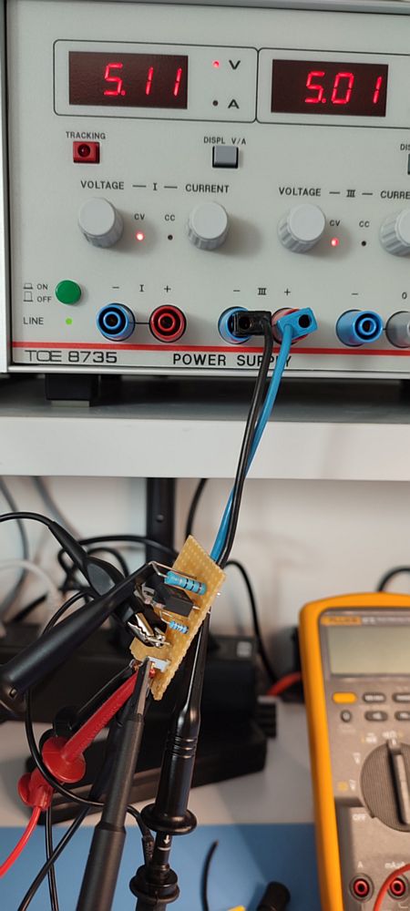

Wenn Du damit Recht hättest, dann wären die eindeutigen Messergebnisse von Jim Williams in den beiden parallel aufgebauten Schaltungen (einmal BJT, einmal FET) für die Regelgeschwindigkeit nicht so eindeutig pro BJT
Tja, schau mal in die Toellner 84xx und 87xx Serie, die zeigen Dir das es sehr wohl ohne Schwingen (oder deren Nähe) geht mit 50us und weniger.
Um mal auf das Thema hier zurückzukommen: Der FET ist hier die angenehme Wahl, um mit wenig Aufwand eine leicht zu steuerende Lineare Leistungsstufe hinzubekommen. Und da Florian es aufgebaut hat, die Messergebnisse ihn zufriedenstellen -- ist das das doch voll OK.
Der Transistor wird nicht geschaltet, sondern geregelt. Die Zeitkonstanten kommen von der Beschaltung des Integrators.
Weil ich einen Toellner 8735 da stehen habe, habe ich das Regelverhalten bei einem Lastsprung von 0 auf 1 A auf dem 7 Volt Ausgang gemessen, kein externer Elko. Der Ausgang ist auf 5 Volt eingestellt. Siehe angehängte Bilder. Geschaltet wird ein 10 Ohm Widerstand mit einem Mosfet und dem Signalgenerator in 1 uS. Grün = Gate Spannung, Gelb = Drain Spannung, Rot = Ausgang Netzteil (AC gekoppelt) Das Einschalten geht recht sauber, obwohl der Toellner den Fehler nicht 100% ausregelt (P Regler?). Das Ausschalten ist aber ziemlich bescheiden. Der Leistungstransistor macht zu und der Innenwiderstand steigt, darauf schwingt die Regelschleife über. Die ist zu aggressiv eingestellt. Gemessen habe ich übrigens 100 uF am 30 V / 1A Ausgang und 880 uF am 7 Volt / 7A Ausgang.
Ein Mosfet funktioniert sicher auch, da gebe ich dir Recht. Die Diskussion führt aber zu weit weg.

Thema FET/BJT: Ich hatte mit beidem rumgespielt und glaube, dass es auf die Performance der gesamten Regelung nicht den entscheidenden Effekt hat. Für mich hat pro FET gesprochen, dass sich die Regelung nicht um den Steuerstrom kümmern muss und statt dessen die Ansteuerung über einen Gate Treiber, der nur ein weiterer OP ist, super einfach umzusetzen ist. Es gibt dadurch auch praktisch kein Abhängigkeit zwischen dem Strom auf der Leistungsseite, also dem Ausgang des Netzteils, und der Regelung bis zum Gate des FET. Hier ist alles nur Spannungsabhängig bei praktisch keinem Strom und damit keiner Leistung.
Grüße Florian
Alles richtig gemacht Florian, habe ich Dir ja oben schon bestätigt.
Was Du für V1.2 gerne mal durchspielen kannst: Den Bezugspunkt der analogen Regler auf die positive Ausgangsklemme beziehen. Du wirst sehen, das dies einiges vereinfacht in Ansteuerung und Auslegung.
Wie gesagt, rein als Anregung - -in jedem Fall danke für Dein Projekt Vorstellung. Bin mir sicher, das es den einen oder anderen im Forum anregt, es auch zu bauen.

Nein, der GND_Regelteil ist ja nun bei Dir mit - Ausgang des NG verbunden.
Typisch (Toellner, HP/Agilent, Statron,...) sind es fast immer GND_Regelteil.
Schau bitte mal im Forum hier nach FS 12/73, da ist die Beschreibung sehr gut erklärt im Original pdf Dokument.
Das sehe ich genauso, FET oder NPN ist für die Regelung nicht entscheidend. Der FET braucht aber mehr Gate Spannung, hat einen hohen dynamischen Innenwiderstand (geringe Steilheit), viel störende Kapazität (Netzstörungen koppeln durch die Kapazität auf den Ausgang durch), ist langsam wenn er mit einem schwachen OPV Ausgang angesteuert wird, und FETs die für den Linearbetrieb spezifiziert sind, kannst du an einer Hand abzählen.
Die klassische Schaltung ist in der angehängten Bausatzanleitung für das NG304 gut erklärt. Es gibt hier ältere Threads, wo intensiv über das Schaltprinzip diskutiert wird, etwa hier: Beitrag "Re: Nachbau NG304, Ausgangsstrom wird nicht erreicht"
Aber auch dein Schaltungsprinzip hat Vorteile (sehr viel einfacher zu durchschauen und keine Probleme mit Bootstrapping), es wird etwa in HP Labor Netzgeräten mit sehr schneller Regelung eingesetzt. Es gibt keinen Grund, deine Schaltung zu ändern, wenn sie gut funktioniert.
