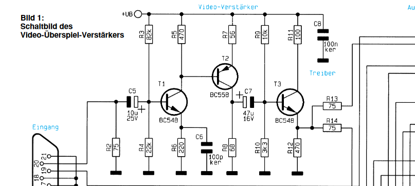

Für ne VideoDisco hatte ich drei Videorecorder und einen VÜB7000 dazu
gebaut und damit 12 Grundig Mono Monitore und 6 Coloromat-Farb-TV(die
"teuren" großen aus DDR-Zeiten)angesteuert. Dazwischen war noch ein
Video-Aufhol-Verstärker (auch was von ELV, vegessen, was genau - leider)
dort waren zwei Transistoren enthalten und am Emitter des zweiten dann
mit 4x 68Ohm auf vier Koax-Kabel. Nicht zu vergessen, die KLemmschaltung
mit dieser einen Diode, um die Grundhelligkeit herzustellen und woan ich
mich noch erinnern kann, war ne krasse Höhenanhebung, um die
Kabelkapazität(?) auszugleichen. Ich hatte derzeit, ausser meiner
frischen AFU-Lizenz das, was ich so gelernt hatte und das, was mir durch
meinem alten Herrn (Fred,Y23CND, Dl1RON) so von Kindesbeinen an
mitgegeben wurde. Resultat waren Geisterbilder ohne Ende und mühsame
Versuche, diese, mit nur mäßigem Erfolg, zu beseitigen.
Heute weis man das natürlich alles. Terminierung ist das stichwort.
Koax-Kabel eben kein RG213, sondern was 75-ohmiges ;).
Für den VIDEO-Zweig kann man hier mal klauen (oben im Bild)
https://media.elv.com/file/1997_05_14_verstaerker.pdf
Oder hier (T7,T8,T9 und T10)
https://media.elv.com/file/1989_04_11_vueb7000.pdf
Dort wurde ne kleine AB-Endstufe, statt eines einfachen Emitterfolger
aufgebaut.

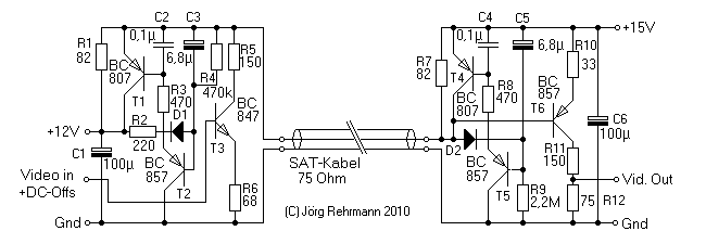

Ich weiß nicht, ob ich das richtig kapiert habe, aber ich füge mal eine
Schaltung von Jörg Rehrmann an, der mir das sicher verzeiht. Da werden
12V über die Leitung zum Input übertragen und FBAS Video. Ist eigentlich
für eine Kamera gedacht, aber was solls. Und es ist ein GIF - was solls
Übrigens findet sich hier im Ausgangsmodul auch die o.a. Klemmschaltung
zur Rückgewinnung des Schwarzwertes.

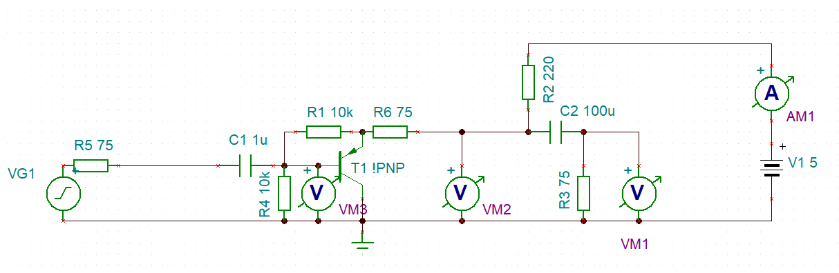

von Andi M. (andi6510) Benutzerseite
Ich habe mal meine Schaltung angehängt, die ich aktuell simuliert habe.
Ist dann doch etwas einfacher, als die bisher geposteten Schaltungen.
der linke Teil ist der Verstärker. Dort wo VM2 gemessen wird sollte das
75 Ohm Kabel sein und der rechte Teil ist die Einspeisung. Das ganze
wird mit 5V gespeist.
Der Ausgang liefert aufgrund der Terminierung nahezu exakt die halbe
Eingangsspannung. Das ist also definitiv ein Problem. Ich denke ich
komme nicht umhin (am besten auf der Empfängerseite) nochmal um den

von Dergute W. (derguteweka)
Moin,
Na, dann schreit dein Problem ja foermlich nach der "Schaltung von Joerg
Rehrmann 2010". Die Teile dafuer sollten auch in jeder Bastelkiste
rumfliegen und auf Lochraster getackert werden koennen.
Gruss
WK
von Uwe B. (uwe_beis)
Andi M. schrieb:
> Warum Phantomspeisung
Nur nebenbei: Phantomspeisung ist etwas Anderes. In der Audiotechnik
würde es Tonaderspeisung heißen, wie man es früher in der Videotechnik
genannt hat, fällt mir jetzt auch nicht ein.
Aber nochmal zur Simpel-Lösung:
Am Ausgang der Quelle wird, parallel zum angeschlossenen Monitor, ein
PNP-Transistor in Kollektorschaltung (Emitterfolger) angeschlossen, der
mit hoher Eingangsimpedanz arbeitet und eine niedrige Ausgangsimpedanz
zum Treiben des Kabels und der Senke zur Verfügung stellt. Der
notwendige Emitterwiderstand ist aber nicht bei der Quelle, sondern bei
der Senke an Betriebsspannung angeschlossen. Also wird keine
Betriebsspannung an der Quelle benötigt.
Wenn das Video-Signal DC-frei ist, kann es negative Werte annehmen. Im
Worst Case, auch (unmodern) schlimmsten Fall genannt, kann es kleiner
als -0,6V werden, wodurch, wenn das Signal direkt an die Basis
angeschlossen wäre, der PNP in die Sättigung getrieben würde. Daher
schlage ich vor, eine Diode in Reihe zur Basis zu schalten, sodass keine
Sättigung auftritt, auch wenn das Signal unter -1,0V geht.
Der Emitterwiderstand an der Senke sollte allerdings recht hochohmig
sein, weil die Senke selbst schon für den 75 Ohm-Abschluss sorgt.
Andererseits sollte der Arbeitsstrom nicht viel kleiner als 1 V / 75 Ohm
= 12 mA sein. Ideal wäre hier eine Konstantstromquelle. Evtl. wird noch
ein Elko zum Auskoppeln gebraucht.
Insgesamt 4 Bauteile, für Sender und Empfänger. Weitere ca. 5 Bauteile
für eine Konstantstromquelle.
was Du beschreibst ist eigentlich doch genau das, was ich hier gepostet
habe, oder? Beitrag "Re: die 75Ohm Teminiserung bei Composite Video"
Ich gebe aber dem Transistor noch einen Arbeitspunkt ueber die beiden
10k Widerstaende. Damit ist meines Erachtens das Risiko, dass er zu viel
negative Spannung an der Basis sieht wohl erst mal gebannt.
Dimensioniert habe ich das auf einen 2Vpp Pegel (in der Simulation ein
Sinus), echtes Video hat ja wohl eher 1Vpp. Aber zugegebnermassen ist
die Verteilung von Positiv zu negativ bei AC gekoppeltem Video eher
Richtung negativ, da viel Bild im positiven Bereich sehr wenig Sync
Pulsen im negativen gegenuebersteht. Das schaue ich mir noch mal an.
> habe, oder?
Ja, allerdings. Ich muss zugeben, dass ich etwas sorgfältiger hätte
lesen sollen. Nein, nicht nur etwas... Du warst nahe an meiner Lösung
dran.
Kleine, aber wesentliche Unterschiede:
Wenn deine Quelle im Leerlauf 2 Vss mit 75 Ohm Impedanz hat, würde das
schon weitgehend klappen. Die 2 Vss kämen an der Basis an, sie würden
durch R6 an der Quelle und R3 im Monitor um 6 dB auf die erforderlichen
1 Vss geteilt. Nur der R2 wird weitere ca. 1,5 dB kosten.
Wenn aber deine Quelle 1 Vss, ~0 Ohm hat, geht das so nicht. Dann wäre
es sinnvoll, auf R6 zu verzichten.
Doppelter Abschluss: Wenn man auf hohe Qualität achtet, wird sowohl die
Quelle als auch die Senke eine zum Kabel passende Ausgangsimpedanz
haben, damit Reste von Reflektionen an der Senke nicht noch einmal zu
fast 100% an der Quelle reflektiert ein zweites Mal an der Senke
ankommen. Dabei wird das Signal um den Faktor 2 = 6 dB reduziert und ein
"Sendeverstärker" müsste eben diese Verstärkung von 2 haben. Bei kurzen
Kabeln spielt das natürlich eine herzlich geringe Rolle.
Terminiert man nur einmal, reicht die Verstärkung von 1 (Emitterfolger).
Nebenbei: Diese einfache Terminierung kann sowohl an der Senke als auch
an der Quelle stattfinden.
Bei dir würde der Arbeitswiderstand R2 im Emitter natürlich die
Eingangsimpedanz an der Senke verfälschen, sodass Reflektionen
entstehen, die an der Quelle mit Emitterfolger nicht abgebaut würden.
Deswegen meine Empfehlung Konstantstromquelle statt R2. 1 kOhm an +12 V,
also  ca. 10 V über R2, ergibt 10 mA, ausreichend Emitterstrom und 1
kOhm verfälschen nicht sehr stark. 2k2 an 24 V wären natürlich besser...
Allerdings: Wenn die Quelle aber schon 0 Ohm mit 1 Vss hat, dann kannst
du auch ohne weitere Maßnahmen den lokalen und den entfernten Monitor
direkt am Ausgang anschließen. Vorausgesetzt, dass die Quelle auch den
doppelten Spitzenstrom liefert.
Größere Koppel-Elkos würde ich vorsehen.
> Ja, allerdings. [...] Du warst nahe an meiner Lösung dran.
Great minds think alike! ;-)
Nach der Simulation war ich der Meinung, dass 10mA ein bisschen knapp
sind und habe das auf >20mA dimensioniert. Ich wollte ein bisschen
headroom haben. bei 10mA geht gerade so 1V pp bevor das Signal an den
Anschlag geht.
Zu dem Zeitpunkt war ich noch der Meinung, dass die Senke keine 75Ohm
Terminierung hat und ich R3 frei wählen kann, so dass sich zusammen mit
dem parallelen R2 genau 75 Ohm ergeben. Aber dem ist ja nicht so. R3 hat
also fest 75Ohm.
Ich denke ich werde es erst mal wie folgt probieren:
Suply 24V (kommt ohnehin aus einem Labornetzteil, da bin ich also frei).
R2=1k, R6=0Ohm, Spannungsteiler aus R1 und R4 so dimensionieren, dass
die Basis etwa bei 2V hängt. Sonst wird die durch den Arbeitspunkt
vorgegebene Verlustleistung im Transistor zu hoch. Also R1 z.b. 100k.
Ausserdem: Simulation mit einem "echten" FBAS Signal statt mit einem
sinus.
Koppelkondensatoren: Mit 100uF an 75Ohm ergibt sich durch f=1/(2*pi*R*C)
eine  untere Grenzfrequenz von ca 20 Hz. Kann man also auch 470uF
nehmen, dann ist man da auf der sicheren Seite. C1 ist unkritisch, da es
dort hochohmig weiter geht.
Ich habe mal Platinen für diese Schaltung entworfen und bestellt. Kommen
dann bald... ich werde berichten.

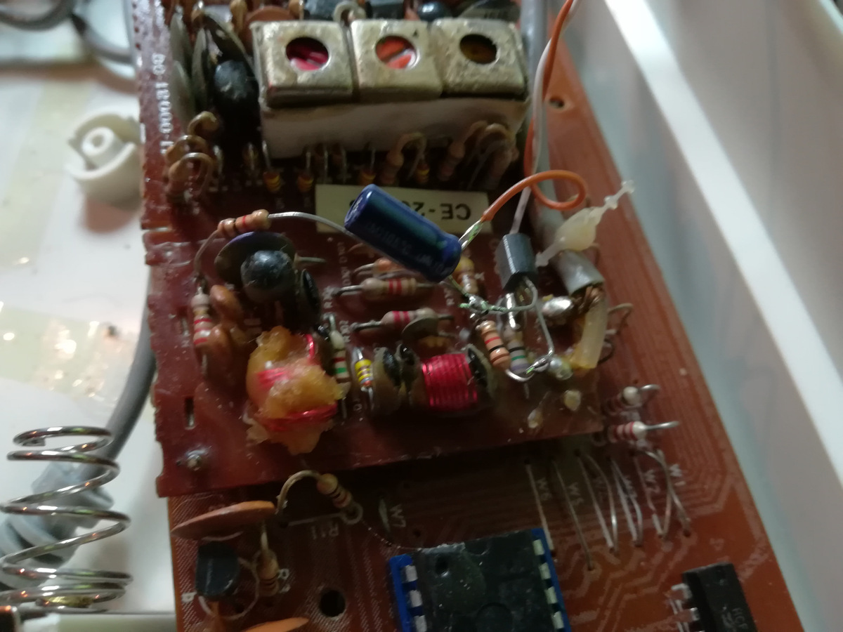

Uwe B hat vollkommen recht. Natuerlich sind es nicht exakt 0 Ohm.
Ich habe ein unscharfes Foto der entsprechenden Schaltung:
https://forum.classic-computing.de/index.php?attachment/200976-img-20240620-210255-jpg/
Disclaimer: Bitte hackt nicht auf mir rum wegen dieses frei fliegenden
Kunstwerks. Das war eigentlich nur als schneller Hack gedacht, weil es
ueber Antenne nicht funktionierte. Wie so oft ging das jetzt in den
Produktivbetrieb ueber.
Was man da sieht ist ein PNP-Transistor in Kollektorschaltung. 1k
Emitterwiderstand auf eine unbekannte Supply (vermutlich so 9-12V), 1k
vor der Basis und eine kleiner Elko (100u?) als Entkopplung direkt am
Emitter. Nirgendwo 75 Ohm. Ich glaube das Problem war, dass damit der
Pegel zu niedrig war, also wurde der weg gelassen.
Die 1k am Emitter sind nach meinen aktuellen Erkenntnissen ein bisschen
knaepplich (also zu gross). Aber das Geraet haengt auch an dem
Fernseher, der 120 Ohm Eingangsimpedanz hat. Evtl reicht es da dann doch
noch gerade so...

Moin,
Matthias S. schrieb:
> Toll, aber wieso zeigst du die Schaltung nicht?
Weil ich sie erstmal im grossen Muellhaufen suchen musste.
https://www.next.gr/uploads/113/Simple-video-amplifier-circuit-diagram.png
Achtung, mit der Dimensionierung von R7/R8 macht die ca. 3fache
Verstaerkung.
der R3 am Eingang sollte entfallen, wenn man hochohmig sein moechte,
dafuer am Ausgang noch einmal ca. 75 Ohm in Reihe.
Gruss

Die olle Schaltung, die Dergute W. meint, findet sich eventuell in dem
ziemlich zu Anfang verlinkten Video Überspielverstärker von ELV.
(Beitrag "Re: die 75Ohm Teminiserung bei Composite Video"). Da sind es dann
allerdings drei Transistoren. Es kommt am Ausgang noch einer zur
Impedanzwandlung dazu. Ich glaube bei nur einer angeschlossenen Senke
braucht man den dritten Transistor nicht, da die Stufe mit dem PNP
Transistor evtl schon ca 75 Ohm Ausgangsimpedanz hat.
Ich hänge den Ausschnitt hier mal an.
Moin,
Nee, die von mir gemeinte und verlinkte Schaltung ist anders als die 3
stufige aus dem ELV-Videoueberspielverstaerker.
Der Trick bei "meiner" Schaltung ist die Gegenkopplung via dem
Spannungsteiler aus R7 und R8. Dadurch wird der Ausgang sehr
niederohmig, obwohl T2 ja eigentlich in einer Emitterschaltung arbeitet.
Die 3-Stufige Schaltung hat diese Gegenkopplung nicht.
Andi M. schrieb:
> Schade, bis heute eine Minute vor 6 war...
Ja, das sehe ich auch so. Bei allen folgenden Antworten und
Lösungsvorschlägen wurde ignoriert, dass irgendeine Fernspeisung
gebraucht würde, die aus gutem Grund vermieden werden soll. Sie würde
zusätzlich einen nicht unerheblichen Schaltungsaufwand erfordern,
wohingegen die 1-Transistorschaltung mit dem PNP Emitterfolger alle
Bedingungen zwar nicht mit höchstmöglicher Signaltreue, aber zweifellos
mit völlig ausreichender Qualität und mit wirklich minimalem Aufwand
erfüllt.
Also bleib dabei. Du wirst nicht unglücklich damit.
ich wollte nur mal kurz noch Vollzug melden. Die von mir beschriebene
Schaltung mit einem PNP Transistor als Emitterfolger und Fernspeisung
funktioniert soweit wie sie soll. Bildqualitaet auf der Quellseite
(lokaler Bildschirm) ist unveraendert - der hochohmige Abgriff
funktioniert also. Die Bildqualitaet auf anderen Seite des laengeren
Kabels (aktuell getestet mit 12m Antennenkabel) ist aktuell nur
"zufriedenstellend", denn ich habe jetzt noch ein ground-loop Problem.
Was ich aber nicht sehe sind Reflexionen. D.h. das Konzept der
einseitigen Terminierung funktioniert ebenfalls. Beidseitige
Terminierung reduziert wie erwartet den Signalpegel und das Bild wird zu
dunkel. Ist also ohne zusaetzlichen Verstaerker keine Option.
Dem ground-loop Problem gedenke ich, mit einem Video-Isolator aus dem
Reich der Mitte zu begegnen. Mal schauen, ob das Billigteil, dass ich
bestellt habe, tauglich ist. Ansonsten kommt es unbenutzt in die
"Erfahrungen" Kiste.
