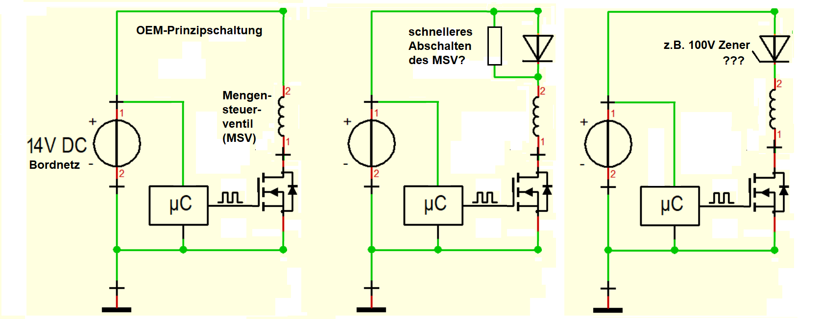

ich möchte ein Magnetventil in einer PKW-Einspritzanlage schneller
abschalten als es die OEM-Schaltung tut. Die max. Zyklusfrequenz liegt
in der Größenordnung von 100 Hz.
Auf das Problem scheint mir das hier zu passen:
Falk B. schrieb:
> Wenn man den Strom in einer Spule
> schnell abschalten will, muss man eine hohe Induktionsspannung zulassen.
> Eine Freilaufdiode tut das nicht, denn die hat nur 0,7V Flußspannung.
> Schaltet man  zur Freilaufdiode einen Widerstand oder eine Z-Diode in
> Reihe, wird die Induktionsspannung deutlich höher und der Strom klingt
> deutlich schneller ab.
Im Anhang ist links das OEM-Schaltungsprinzip rund um das fragliche
Ventil skizziert.
In der Mitte habe ich im "Induktionsstromweg" zwecks schnellerem
Stromabbau einen Widerstand eingesetzt, der bei bestromtem Ventil durch
die Diode überbrückt wird (der Spannungsverlust über die Diode soll hier
mal außen vor bleiben).
Rechts habe ich zur Vereinfachung die Diode und den Widerstand durch
eine Z-Diode o.ä. ersetzt. Aber aus dem Bauch heraus habe ich diffuse
Zweifel, ob auch das noch das Abschalten des Magneten gegeüber dem
OEM-Setup beschleunigt, ohne daß irgendwelche Teile durch Transienten
zerstört werden.
Was meint Ihr dazu?

Normalerweise legt man die 100V Z-Diode zwischen Gate und Drain des
MOSFET oder nutzt einen Avalanche-rated MOSFET.
von Joachim B. (jar)
ich verstehe alle 3 Bilder nicht, ein Magnetventil ist erst mal eine
Spule und zwischen 1 & 2 gehört die Freilaufdiode und zum schnelleren
Abschalten erweitert mit einer Z-Diode um das Produkt Strom * Spannung
größer zu machen welche die in der Spule gespeicherte Energie (Ws)
schneller umsetzt also abbaut!

Mag sein, aber der MOSFET sitzt in der Motor-ECU, und darin möchte ich
nicht herumlöten, wenn es auch außerhalb der ECU (= im Kabelbaum zum
Magnetventil) eine Lösung gibt ;-)
von Ulf B. (ulf61)
Mit der Spule zwischen 1 und 2 ist das Magnetventil gemeint.
Den ungefähren Effekt einer Freilaufdiode plus Z-Diode in Reihe möchte
ich ja mit minimalem Aufwand erreichen, also einer Z-Diode in Reihe zur
Spule. Den Spannungsverlust über der Z-Diode in Durchlaßrichtung nehme
ich dabei in Kauf.

von Rolf (rolf22)
Ulf B. schrieb:
> zwecks schnellerem Stromabbau einen Widerstand eingesetzt
Die Frage wäre, ob sich das Magnetventil deswegen merklich schneller
schließt. Massenträgheit, Federcharakteristik, ...
Messen wirst du das ja nicht können. Und berechnen auch nicht.

Du hast noch nicht verstanden was eine Spule macht wenn
man den Strom abschaltet. Bei deinen drei Beispielen sind
der zweite und dritte sinnlos. Beim ersten Beispiel baut
sich das Magnetfeld am schnellsten ab, induziert aber auch
die höchste Spannung, die Bauteile zerstören kann.
Die Reihenschaltung von Z-Diode und Diode müssen parallel
zur Spule.
von Günter L. (Firma: Privat) (guenter_l)
Nimm mal eine Spule, lass einen Gleichstrom durch
sie fließen, fass sie parallel mit Daumen und Zeigefinger
an und schalte den Strom ab. Dann weißt du es was sie
macht, wenn man ihr den Strom abschaltet.
Die Originalschaltung ist wesentlich komplexer als dein
Prinzipschaltbild. Weil du also nicht weißt, was da genau drin ist, ist
es nutzlos, daran aussen etwas drumrumzubasteln.
Deshalb ist es nur eine Prinzipschaltung.
Die zweite und dritte Schaltung sind beim Abschalten gleichwertig: die
Spannung am Drain des Fets ist lediglich um 0,7V höher als bei der
linken Prinzipschaltung.
> zur Spule.
Und das wird eben aussen dran gebastelt nichts helfen, wenn im Gerät
sowieso schon eine Freilaufdiode drin ist.

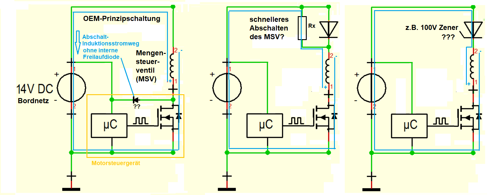

Es geht um ein Mengenstellerventil (MSV, Rdc = 2 Ohm, L = unbekannt),
mit dem der Rail-Hochdruck für die Einspritzventile eines Benziners
geregelt wird. Stellgröße ist das PWM-Tastverhältnis am
Mengenstellerventil, das den Förderanteil des mechanischen Hubes der
Hochdruckpumpe bestimmt.
Für Tuningzwecke wurde eine Hochdruckpumpe mit größerem
Kolbendurchmesser eingebaut. Nun steigt der Hochdruck besonders im
Teillastbetrieb (= wenn wenig Sprit aus dem Rail abfließt) ab ca. 5500
rpm so hoch, daß Fehlermeldungen gesetzt werden.
Logdaten des Motorsteuergeräts zeigen dabei, daß der von der
Druckregelung angeforderte MSV-Schließwinkel (= bestromte Zeit) schon
auf Null sinkt, aber das MSV offenbar wegen der programmierten
Induktionsparameter (spannungsabhängige Einschaltverzögerung sowie 4
msec Abklingzeit des Spulenstroms) immer noch bestromt wird.
Reduzierungen von Einschaltverzögerung und Abklingzeit in der
MSG-Programmierung zeigen zwar bei Null-Anforderung des Schließwinkels
z.B. eine halbierte PWM-Bestromung des MSV, aber der zu hohe Raildruck
sinkt nicht merklich ab. Vermutlich wird also der aktive Förderhub des
MSV gar nicht mehr verkürzt.
Daher will ich wenigstens die Abklingzeit des Spulenstroms verkürzen, um
das MSV "schneller" zu machen.
Die Innenschaltung des Motorsteuergerätes (Bosch MED 9.1) kenne ich
nicht. Ohne innere Freilaufdiode sähe der Weg des
Abschalt-Induktionsstroms IMO so aus wie links im Anhang dieses Posts:
Das Bordnetz erzeugt ca. 14V "Durchlaßspannung", dazu kommt rund 1V über
die vermutete Mosfet-Bypassdiode. Dann müßte die Selbstinduktion nur ca.
15V Flußspannung aufbauen und könnte relativ lange fießen.
In der Mitte den Anhanges könnte ich den Selbstinduktionsstrom
zusätzlich über einen wählbaren externen Reihenwiderstand Rx schicken,
womit sich die Induktionsspannung erhöht und die Abschaltzeit verkürzt.
Rechts im Anhang übernimmt die Sperrspannung der Z-Diode die Funktion
des Rx.
Wenn es eine interne Freilaufdiode gäbe, würde das alles natürlich fast
nichts bewirken, und die Induktionsspannung würde sich nur um die
Durchlaßspannung der externen (Z-)Diode erhöhen.
Ich möchte nur Eure Meinung hören, ob meine Idee ohne interne
Freilaufdiode grundsätzlich funktionieren könnte.
Ist es jetzt verständlicher?
Du hast sie zu all deinen Vorschlägen gehört: Nein, geht so nicht.

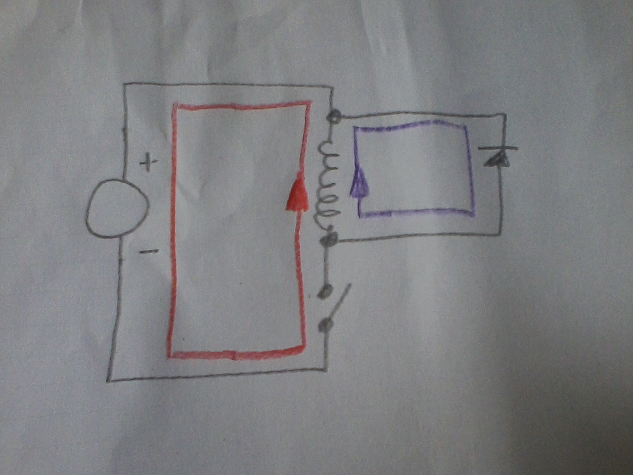

von Rolf (rolf22)
Vor Abschalten bewegen sich die Elektronen auf dem roten Weg, nach dem
Abschalten auf dem lila Weg.
Die Energie aus dem Magnetfeld wird also nach dem Abschalten in der
Diode verheizt – das ist das Prinzip einer Freilaufdiode im Kontext
"Abschalten von Induktivitäten".
In deinen Schaltungen gibt es aber den lila Weg gar nicht. Sieh das
endlich ein.

Aber warum kann keiner meiner blauen Wege funktionieren (unter der
Annahme, daß im MSG keine Freilaufdiode sitzt)?

Magst Du mir vielleicht erklären, wo genau meine blauen Wege für den
Selbstinduktions-Stromweg nicht funktionieren, und warum nicht?
>Und an welcher Stelle verstößt meine Idee gegen welche Naturgesetze?
Nein, deine Ideen funktionieren nicht. Du hast immer noch nicht
verstanden, was eine Spule nach abschalten des Stromes macht.
Einer Spule widerstrebt es, daß sich der Strom schnell ändert.
Sie "will" das der Strom in gleicher Richtung weiter fließst.
Das kann auch die Diode in Bild 3 deiner Beispiele nicht
verhindern, sie ist in Durchlaßrichtung. Und ohne interne
Freilaufdiode gibt es im Verhalten kein Unterschied, ob deine
Diode da ist oder nicht, dann kannst du sie auch gleich
weglassen. Sie bekommt keine umgekehrte Spannung, so daß
die 100V Zenerspannung entstehen können.

von Ulf B. (ulf61)
OK, danke, damit kann ich etwas anfangen.
In der Spule würde sich der "blaue" Induktionsstrom nach dem Weg durch
die blaue Schleife selbst begegnen und kurzschließen anstatt aneinander
vorbeizulaufen, und das kann nicht funktionieren.
Das braucht Ihr nicht zu verstehen, aber mir hilft es grade.
von Rolf (rolf22)
> OK, danke. Damit kann ich etwas anfangen.
Wozu wohl hatte ich in meinem Bild Stromrichtungs-Pfeile gemalt?
Dein Denkfehler ist, daß nach abschalten des FET, Strom durch
die sogenannte Body-Diode fließt. Das tut es aber nicht, weil
dann müßte sich ja die Stromrichtung umkehren. Die Spule will
aber das der Strom in gleicher Richtung weiter fließt.

von Rolf (rolf22)
Günter L. schrieb:
> Die Spule will aber das der Strom in gleicher Richtung weiter fließt.
Deswegen heißt es ja Freilauf-Diode. Ist wie der Freilauf beim Fahrrad:
Man hört auf zu treten und das Fahrrad fährt **in derselben Richtung**
noch etwas weiter, bis die gespeicherte Energie verbraucht ist.

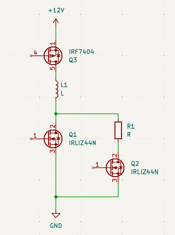

vielleicht kannst du einen Highsideschalter reinmachen der zu deinem
Lowsideschalter invertiert ist. Und im Umschaltmoment mit einem weiteren
Lowsideschalter einen niederohmiger Widerstand gegen Masse schaltet.
Also damit die Energie nicht wie bei einer Freilaufdiode nochmals durch
die Spule geht und das ganze verlängert, sondern gegen Masse abgeführt
wird. Das dard eben nur passieren, wenn auf der High Side bereits
unterbrochen ist.
> unterbrochen ist.
> Die Frage ist ob das Motorsteuergerät hier einen Fehler des Aktors
> erkennt.
Hmm... solange Q3 offen ist, kann doch gar kein Stromkreis zum Abführen
der Magnetenergie aufgebaut werden? Es sei denn, Du ergänzt noch einen
Widerstand zwischen Punkt 5 und Masse. Dann könnte R1 IMO auch gebrückt
werden.
Aber vermutlich würde damit eh ein Fehler gesetzt, weil die ECU am
Schaltausgang für das MSV bei offenem MOSFET Q1 nie die normalen 12V
sieht.
von Thomas (kosmos)
ich meinte Q1 ist ECU intern. Wenn Q1 unterbricht müsste Q3 ebenfalls
unterbrechen und Q2 leiten, dann fließt die Energie der Spule gegen
Masse ab.
von Thomas (kosmos)
ja stimmt funktioniert so nicht der niederohmige Widerstand müsste im
richtigen Moment parallel zum MV geschaltet werden.
Ich bin jetzt etwas verwirrt. Bisher galt doch, daß eine Freilaufdiode
an einer Relaisspule das Abfallen eines Relais hinauszögert. Warum soll
das mit einem kleinen Widerstand jetzt scheller gehen?
von Thomas (kosmos)
man will ja nicht das der Strom weiter durch die Spule fließt also
extern führen und in Wärme umwandeln.
von Achim H. (pluto25)
Hardy F. schrieb:
> Warum soll das mit einem kleinen Widerstand jetzt scheller gehen?
Es geht schneller wenn die Spannung steigen kann. Der Widerstand darf
nicht zu groß werden um die Steuerung zu schützen/ die
Durchbruchsspannung des Treibers nicht zu erreichen.
Sicher würden Ulf B.'s Vorschläge in ersten Treat das Abschalten
beschleunigen: Weniger Spannung an der Spule heißt auch weniger
Magnetfeld= weniger Zeit bis es zusammenbricht.
von Monk (Gast)
Das ist nicht richtig.
Die induzierte Stromstärke ist anfangs genau so hoch, wie vor dem
Aus-Schalten.
Die Induzierte Spannung geht von alleine so hoch, bis diese Stromstärke
fließt.
Das Magnetfeld baut sich am schnellsten ab, wenn man möglichst viel
Energie außerhalb der Spule verheizt. Die Stromstärke kann man nicht
beeinflussen, wohl aber die Spannung, indem man einen möglichst
hochohmigen Widerstand (oder eine Z-Diode) verwendet.
Man muss die Spannung allerdings niedrig genug halten, dass der
angeschlossene Transistor nicht zerstört wird. Ein Transistor, der hohe
Spannungen verträgt, ist an dieser Stelle hilfreich.
Ein möglichst niederohmiger Widerstand (oder gar ein Transistor der die
Spule kurzschließt) wäre falsch. Das Resultat wäre eine Schwingung,
deren Frequenz durch die Induktivität der Spule und ihrer parasitären
Kapazität bestimmt würde. Die Energie wird dabei nur im Ohmschen
Widerstand der Spule verheizt. Das dauert erheblich länger, als sie
extern zu verheizen.
Daraus ergibt sich logisch auch, dass der externe Widerstand möglichst
mehr Ohm haben soll, als die Spule hat. Als Konsequenz ist die
Induktionsspannung dann allerdings auch höher als die
Versorgungsspannung und sie addiert sich dazu. Für ein 12V Relais
brauchst man einen Transistor, der mehr als 24V verträgt.
Die Schaltungsvorschläge im Eröffnungsbeitrag können bei richtiger
Dimensionierung der Bauteile ihren Zweck erfüllen. Die zweite und dritte
wird schneller abschalten, als die erste.
Allerdings wird in allen drei Fällen der Strom durch das Netzteil
abgeleitet, was ohne weitere Maßnahmen in der Regel problematisch ist.
Denn Netzteile liefern an ihrem Ausgang Strom, sie können aber keinen
Aufnehmen. Die Ausgangsspannung wird sich dadurch kurzzeitig erhöhen -
eventuell zu weit.
In der Praxis hängt der Effekt sehr davon ab, wie groß die Kondensatoren
und Lasten auf der Stromversorgung sind.

Aber warum nicht gleich eine Z-Diode seriell mit der normalen Diode
nehmen? Da ist die Spannung definiert. Da muß nichts ausprobiert werden
und die Verlustleistung im Ein-Zustand ist gleich 0.
Hardy
Daher Oszi-Bild des Ausgangs posten.
Alternativ waere den negativen und  positiven Spitzenwert zu messen.
von H. H. (Gast)
> nehmen?
Oder gleich eine bidirektionale TVS.
Widerstand hat die Autoindustrie in den Relais gerne genommen, einfach
weil billiger.
