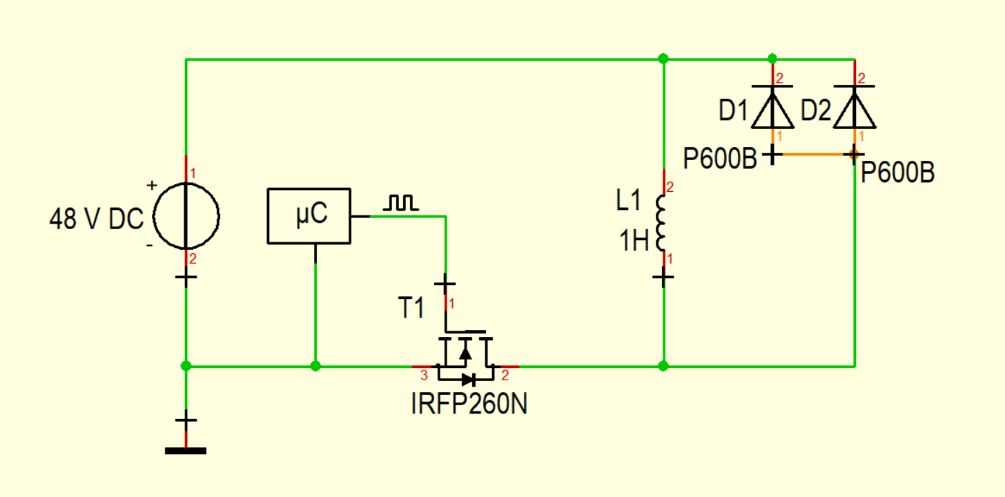

ich habe folgenen Aufbau, was mich langsam zweifeln lässt.
Es geht um einen selbst gewickelten großen Elektromagneten. Der
Elektromagnet soll in der Forschung eingesetzt werden. Daher kann ich
leider keine Details zur Applikationen nennen. Ich denke das wird auch
nicht nötig sein.
Es geht um einen großer Elektromagnet selbst gewickelt ca. 1400
Windungen um einen Eisenkern mit einer Drahtstärke von 2,4mm. Die
Induktivität beträgt (gemessen) ca. 1H. Freilaufdioden sind ebenfalls
verbaut. Da ich keine Shottky Dioden habe, hab ich für die ersten
Versuche P600B Dioden im Einsatz.
Der Elektromagnet soll bei verschiedenen Strömen (2A bis 12A) über ein
Mosfet (überdimensioniert) IRFP260 getaktet werden. Dazu kommt ein
Rechecksignal von einem µC. Einschalt- und Ausschaltzeiten liegen bei
ca. 2000ms. Somit eine sehr geringe Frequenz.
Nun zu mein Problem:
Beim Abschalten des Elektromageneten Entstehen trotz Freilaufdioden
extrem hohe Funken. Bei kleinen Strömen z.B. 2A bis 4A ist das noch
verträglich. Alledings bei höheren Strömen z.B. 8A bis 10A geht mein
Mosfet beim ABSCHALTEN kaputt, sodass es einen Internen Kurzschluss gibt
und der Strom dauerhaft geleitet wird. Ich habe schon einige Versuche
gestartet und diverse Mosfets gekillt.
Die Funken kann man sehr schön erzwingen, indem man den Magneten manuell
mit Spannung versorgt. Sobald man einen Pol (plus oder minus) abklemmt
enstehen so hohe Funken, dass man damit schweißen könnte. Ich habe schon
einige Versuche mit Verschiedenen Dioden und Anordnung der Dioden,
zusätzliche Leistungswiderstände... gestartet. Jedoch sind die Funken
nicht wegzubekommen. Ohne Dioden sind die Funkten extremer. Somit
scheinen die Dioden schon etwas zu bringen.
Ich würde mich über Ansätze oder Tipps sehr freuen. Google wurde
natürlich auch schon befragt. Ihr seit meine letzte Hoffnung.

> Freilaufdioden sind ebenfalls verbaut.
Wo?
Können sie auch beim Abschalten die Energie aus den
Leitungsinduktivitäten übernehmen, oder geht diese über den
Mosfet -und schickt ihn ins Nirvana- ?
Wie schnell wird abgeschaltet?
von H. H. (Gast)
> Wo?
Sprich: zeig den Aufbau.
Und mit welcher Spannung, und wie, das Gate gesteuert?

Wenn eine höhe Spannung entsteht scheinen deine Freilaufdioden nicht
richtig zu funktionieren bzw. kaputt zu sein.
Du brauchst Dioden, die zumindest kurzzeitig den kompletten
Betriebsstrom abkönnen.
Es kann helfen, Freilaufdioden sowohl an der Spule, als auch am
Schaltelement anzubringen, wenn diese räumlich getrennt sind.
Prinzipiell gehören sie in die Nähe des Schaltelements.

von Axel S. (a-za-z0-9)
Wenn du glaubst Schottky-Dioden (nebenbei: der Mann war ein Deutscher
und hieß Walter Schottky, nicht Shottky und auch nicht Shot-Key) als
Freilaufdioden zu brauchen, dann hat du etwas wesentliches nicht
verstanden. Schottky-Dioden haben eine geringe Flußspannung und kurze
Erholzeit beim Übergang von leitend zu sperrend. Nichts davon ist für
eine Freilaufdiode wichtig.
> extrem hohe Funken.
Nein. Wenn die Freilaufdioden korrekt plaziert sind, dann kann das
nicht passieren. Zurück zum Reißbrett!

von Maurice S. (wiminisse)
> extrem hohe Funken.
Hohe Funken? 3 Meter hoch oder weniger?
Mal ehrlich: Entweder willst Du uns veräppeln, oder Du hast wenig
technisches Verständnis für Induktivitäten.
Ich frage mich immer, warum Leute, die keinen Plan haben, nicht erstmal
ein Relais mit nem Wald-und-Wiesen Transistor schalten (üben).
Aber nein. Es muss direkt die 1H Induktivität bei 15 A sein.
Wo hast Du Deine sogenannten "Freilaufdioden" verbaut?
Ich wette Du hast diese parallel zur Drain-Source Strecke eingebaut. Das
sehe ich bei Leuten, die mit dem Basteln anfangen immer wieder. Warum?
Weil sie keinerlei Ahnung oder Gefühl oder Intuition haben, was die
Induktivität mit dem Strom macht.
Schaue Dir einen "hyraulischen Widder" an. Vielleicht bekommst Du dann
eine Ahnung, wie sich der Strom verhält. Und ich finde es keine Schande
immer wieder ein Wassermodell heranzuziehen. Ich habe schon Ing.
kennengelernt, die Null Gefühl für Induktivitäten hatten. Auch Formeln
haben denen nicht geholfen, zu verstehen, was da passiert.
Also: Freilaufdioden für 20 A dimensionieren und an der richtigen Stelle
einbauen. Dann wird das schon.

von Uwe S. (bullshit-bingo)
Wie schon richtig gesagt wurde, kann es mit Freilaufdioden eigentlich
gar keinen Avalanchebetrieb beim Mosfet geben. Verpolung der Dioden kann
auch ausgeschlossen werden, weil es sonst beim Einschalten knallen
würde. Daher vermute ich den leider oft gemachten Fehler: die Dioden
sind parallel zum Mosfet, richtig? Sie gehören ggf. aber an die Drossel.
von Günter L. (Firma: Privat) (guenter_l)
Wie groß ist denn der ohmsche Widerstand der Spule,
und wie groß ist die Spannung die da angelegt wird?
Die Diode muß den gleichen Strom aushalten wie durch
die Spule fließt, weil beim Abschalten im ersten Moment
der gleiche Strom durch die Diode weiter fließt.
Die Spannung über der Spule kann dann beim Abschalten
nicht größer als 0,7V werden. Ich vermute dein Mosfet
geht eher durch Überstrom als durch Überspannung kaputt.
Und wo entstehen denn die Funken?
Vielleicht hast du auch die Diode falsch angeschlossen,
zeig mal den Schaltplan wie du das gemacht hast.
von Peter D. (peda)
Dann stimmt Dein (unbekannter) Schaltplan nicht.
Für hohe Ströme nimmt man auch gerne MOSFETs mit 4 Anschlüssen
(Kelvin-Source).

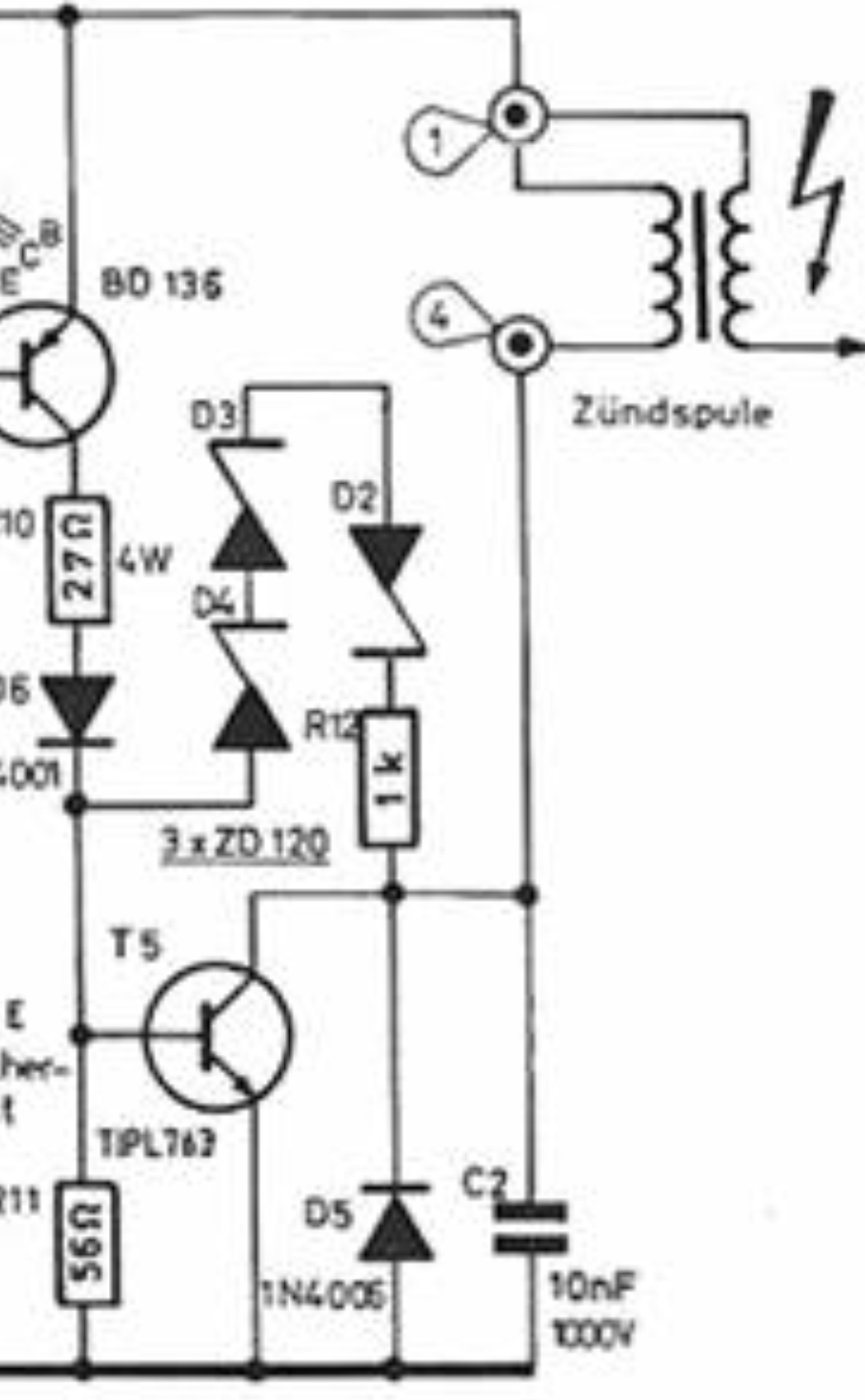

von Thomas (kosmos)
Mit welcher Spannung betreibst du deine Magnetspule? Wie hoch ist deine
Induktionsspannungen beim Abschalten. Du könntest eine Z- oder
Supressordiode vom Drainanschluß des Transistors aufs Gate legen und
noch eine vom Gate gegen Masse. Wenn die Supressordiode also unterhalb
von 200V leitet wird, wird das Gate wieder etwas aufgesteuert und es
baut sich wieder etwas Spannung am Drain ab, so daß der Transistor nicht
eine zu hohe Spannung abbekommt. Schau dir mal Umbau Anleitungen aus den
70er Jahren an wo die Kontaktzündungen durch Transistoren ersetzt
wurden, da gab es keine erschwinglichen 600V Transistoren für den
Heimgebrauch, deswegen würde da immer mit einem Überspannungschutz
gearbeitet.
Anbei mal ein Beispiel mit dem Überspannungschutz.
von Digit-22 N. (digit-22)
zunächst einmal vielen Dank an alle die Konstruktiv an der Problemlösung
beteiligt sind. Alle anderen die nur am pöpeln sind und direkt mit
persönlichen Vorurteilen ankommen bitte ich darum einfach hier Abstand
zu nehmen. Ich weiß ihr wisst alles und würdet niemals in einem Forum
eine Frage stellen aber es gibt nun mal Menschen die nicht allwissend
sind und ab und an außerhalb ihres Fachbereiches auch mal mit Problemen
konfrontiert werden. Daher bitte entweder Konstrutiv mitwirken oder es
einfach sein lassen.
Vielen Dank.
So nochmal ein paar Ergänzungen.
Im Anhang ist der Schaltplan.
Noch ein paar technische Daten die ich vergessen hatte:
- Widerstand Spule 2,62Ohm
- Induktivität Spule 1H
- Bei 10A liegen 26,2V an der Spule an
- Dioden P600B 100V 22A
- Mosfet IRFP260 200V 50A
Sollte noch was nötig sein, gebt mit bitte Bescheid.

von H. H. (Gast)
Du steuerst den MOSFET direkt mit dem µC an? Ohne einen Gatetreiber?
Da ist Murks! Der braucht schon seine 10V Vgs, und auch mehr als ein
paar mA an Strom, zu umladen seiner Kapazität.
Und den Aufbau hast du noch immer nicht gezeigt.
Wie lang sind denn die Leitungen? Möglicherweise bekommt der Mosfet vom
µC tatsächlich nur 5V, wird dabei nicht richtig eingeschaltet, wird
daher im Betrieb heiß, und die Induktivität der Leitungen gibt ihm beim
Abschalten den Rest. Ein Elko ist auch nirgends zu sehen, wenngleich er
wohl in der Quelle stecken dürfte.
Die Dioden sind schnarchlangsam. Zwar können Dioden deutlich schneller
öffnen als schließen, aber vielleicht ist selbst das bei diesen Typen
schon zu langsam. Und ich meine, die P600er haben nur 6A.
Übrigens...woher weiß du denn, daß der Mosfet tatsächlich beim
Abschalten stirbt? Weil er nicht mehr abschaltet? Das kann ja auch schon
früher der Fall sein, bei durch die Spule begrenzten 12A bemerkt man
sein Durchlegieren praktisch nicht. Also das werden wohl einfach nur die
mageren 5V vom µC sein, da ist dieser Mosfet ne schöne Heizung...
von Tilo R. (joey5337) Benutzerseite
Überlege nochmal, wo die Energie beim Abschalten hingehen soll.
Du hast ja jetzt alle Daten, simuliere das doch mal z.B. in LTspice.
Und dann probiere in der Simulation einen Widerstand in Serie zu den
Freilaufdioden. Die Widerstände kannst du auch nutzen, um den Strom
gerecht zwischen den 2 Dioden aufzuteilen.
So Freunde,
ich möchte euch danken. Das Problem ist gelöst. Es lag tatsächlich an
der geringen Gate Spannung (5V). Habe das Gate mit 10V angesteuert und
siehe da alles funktioniert einwandfrei. Der Mosfet wird auch wesentlich
weniger heiß.
Vielen Dank an alle.
LG Digit-22
