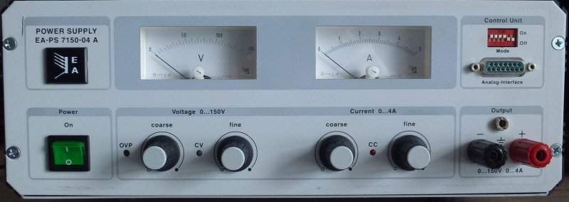

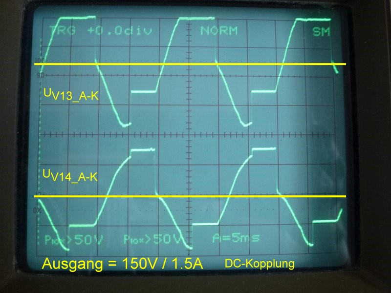

Leider komme ich mit der Reparatur dieses Netzteils nicht weiter. Ich
habe hier nun mal einen neuen Thread aufgemacht um den "Markt" damit
nicht weiter zu belasten.
Der primärseitig durchgebrannte 2. Trafo ist ab, welcher primär UND
sekundär parallel zum 1. Trafo lag.

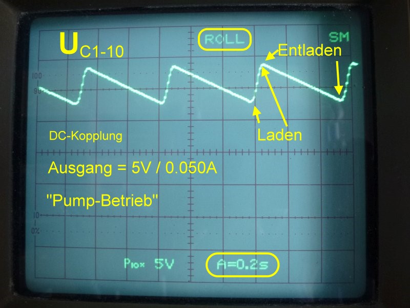

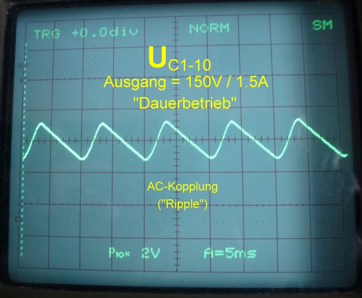

Die Thyristor-Vorregelung hält die Spannung an den Speicher-Elkos auf
die eingestellte Ausgangsspannung + ca. 10V, der Rest wird mit den
MOSFETs ausgeregelt. Es wird bei kleinen Spannungen periodisch
nachgeladen, sodaß das Netzteil rhythmisch aufbrummt (stärker mit
Lastwiderstand, in dem Fall 100 Ohm). Dabei blinkt die CC LED im
gleichen Takt mit, als ob der Ausgangs-Strom zu hoch wäre und begrenzt
würde!?
Wenn man also die Spannung langsam hoch dreht, dann klingt es wie eine
anfahrende Dampf-Lock. Daher nenne ich das den "Dampflock-Betrieb". Ab
einer bestimmten Spannung, bei 100 Ohm Last sind das ca. 100V, geht das
Netzteil in "Dauerladungs-Betrieb" über und brummt permanent laut. Bei
150V und 100 Ohm gehen da 1,5A in meine Last, also 225W. Mein
Leistungs-Messgerät zeigt mir aber 320W Eingangsleistung an. Ist das
NORMAL? Sollte die Effizienz nicht wesentlich höher liegen?
Noch krasser ist es OHNE Last wenn man sich nur den kurzen "Lade-Stoß"
anschaut. Mein Leistungsmesser zeigt da schon mal knapp 500W
Eingangsleistung an. Auch eine sekundär-seitige Strommessung ergab über
400W, wurde also bestätigt.

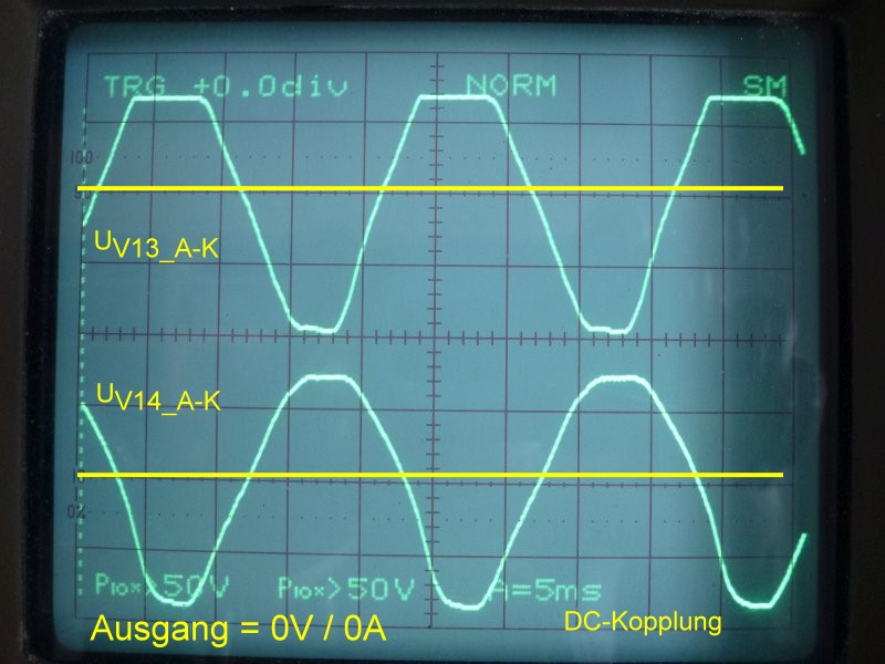

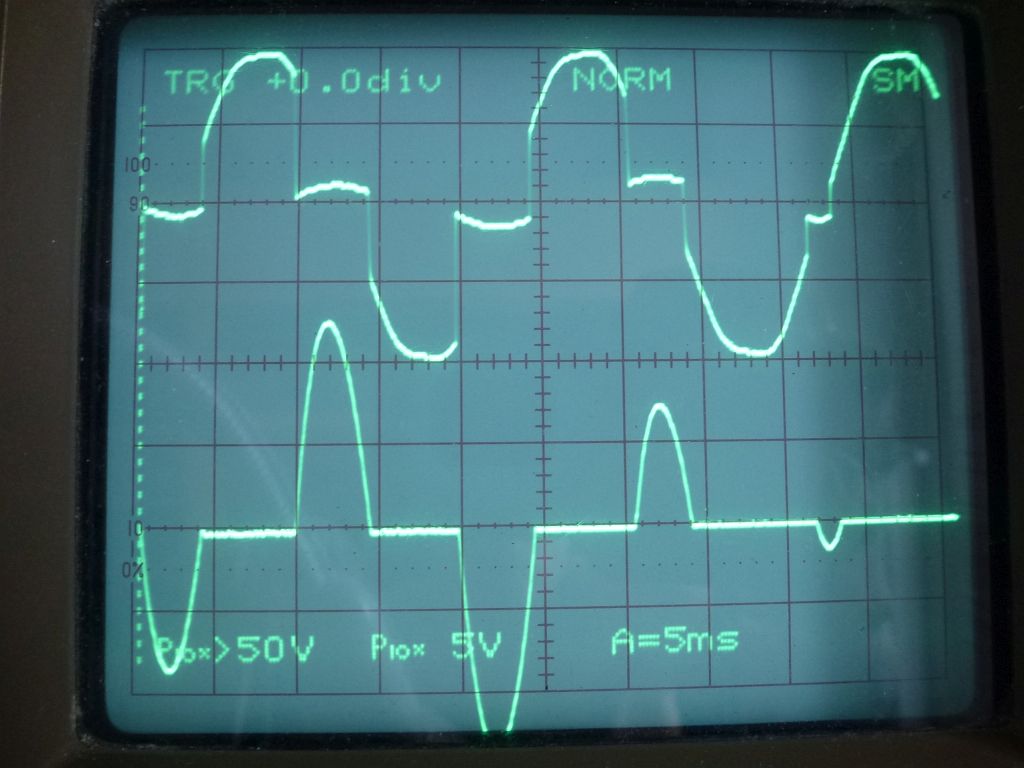

Sekundärstrom des Trafos über 1 Ohm und gleichzeitig die
Sekundärspannung mit dem Oszi geprüft. In der Spitze zieht der Ladestrom
der Elkos da 12,5A aus dem Trafo! Dabei bricht die Trafo-Spannung
komplett zusammen. Der Trafo selbst ist in Ordnung. Leerlauf 153 VAC,
mit 100 Ohm Last 149 VAC. Dauerhaft sollte der Trafo so aber auch
Schaden nehmen denke ich.

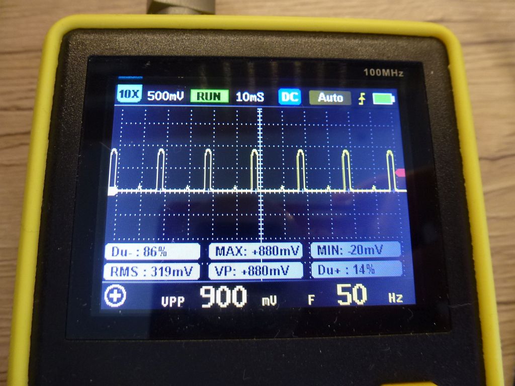

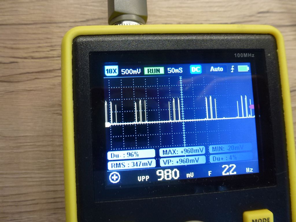

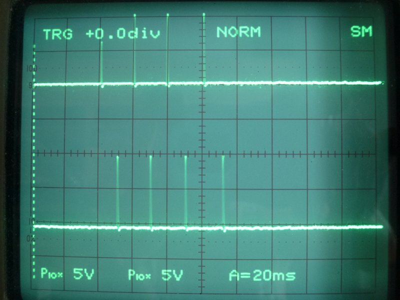

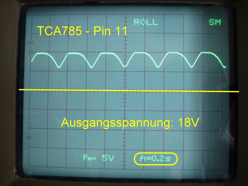

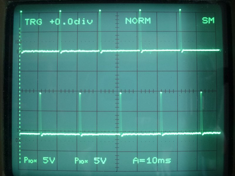

Die Thyristoren machen dicht wenn ich den Steuerschaltkreis TCA785
ziehe. MOSFETs regeln auch, sind nicht durch. Alle Dioden und Halbleiter
geprüft, keine Kurzschlüsse gefunden. TCA785 getauscht ohne Erfolg. Es
kommen dort die Pulse raus zur Zündung der Thyristoren. Scheint mir
soweit korrekt. Ub von diesem IC bei 12V ist sauber.
Ist das rhythmische Aufbrummen und die hohe Leistungsaufnahme vielleicht
"normal" bei diesen Netzteilen??? Konstruktionsbedingt? E/A spezifisch?
Wer weiß mehr?

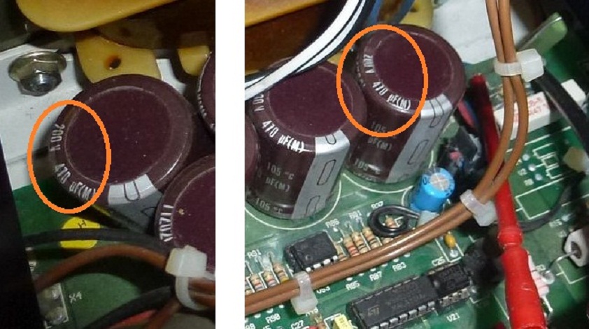

Sind die Elkos denn alle OK?
Die dicken, C1-C10
PS:
Die Elkos auslöten macht kein Spaß.
Durchkontaktiert.
Auch mal die Shuntwiderstände durchmessen.

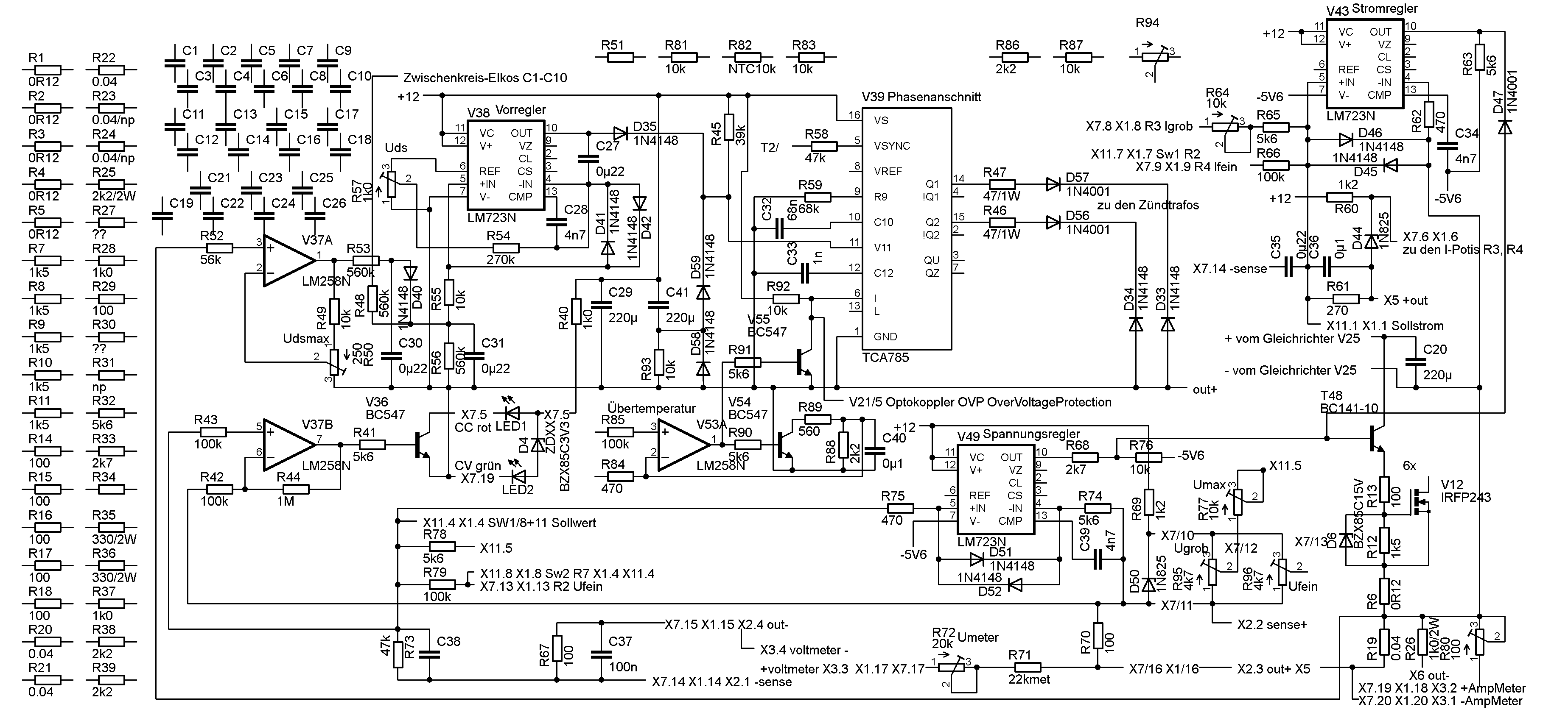

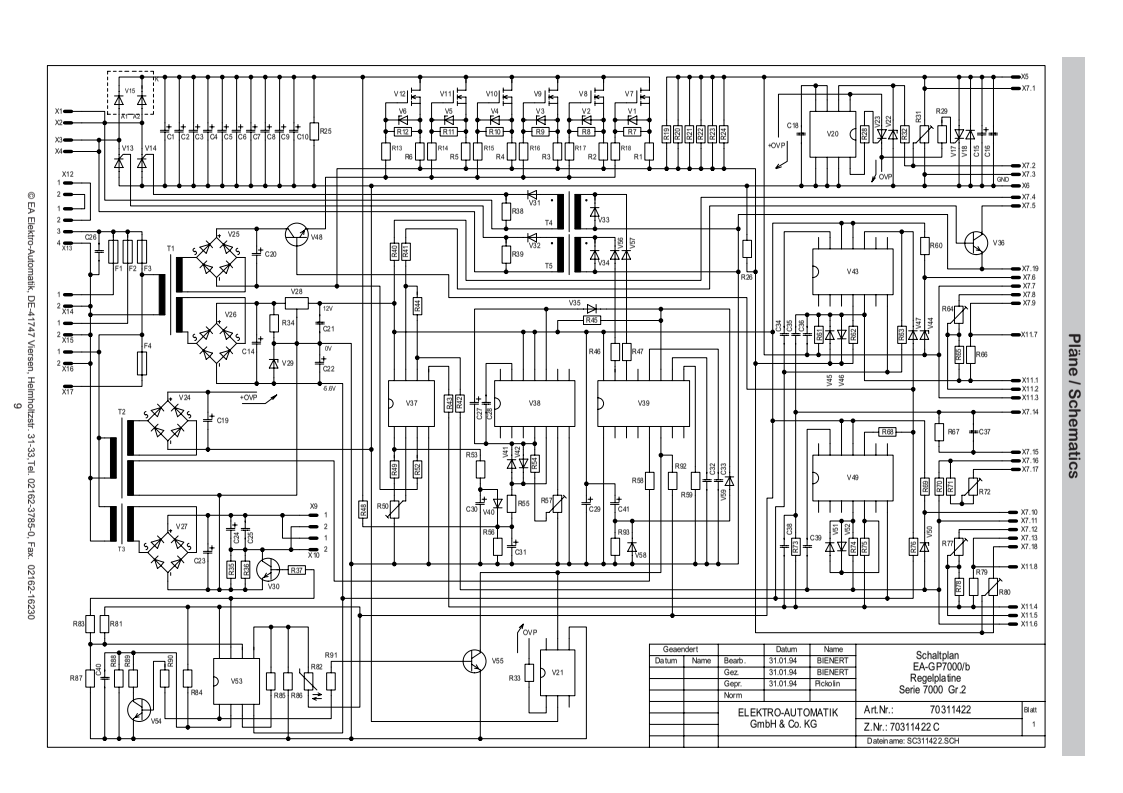

V13 und V14 scheinen die Thyristoren für den Vorregler zu sein, aber
X1...4 sind auf dem Plan offene Eingänge.
Mit dem geposteten Schaltplan komme ich nicht zurecht. Der ist unscharf,
unvollständig (nur Reglerteil und so nicht funktionsfähig) und ohne
Bauteilebezeichnungen. Damit kann zumindest ich nicht weiterhelfen. Und
parallel geschaltete Trafos kann ich darauf nicht erkennen.

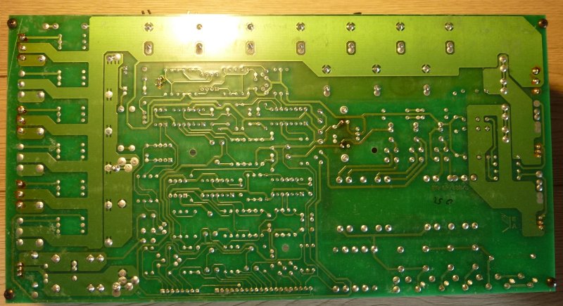

von Ham R. (rg213)

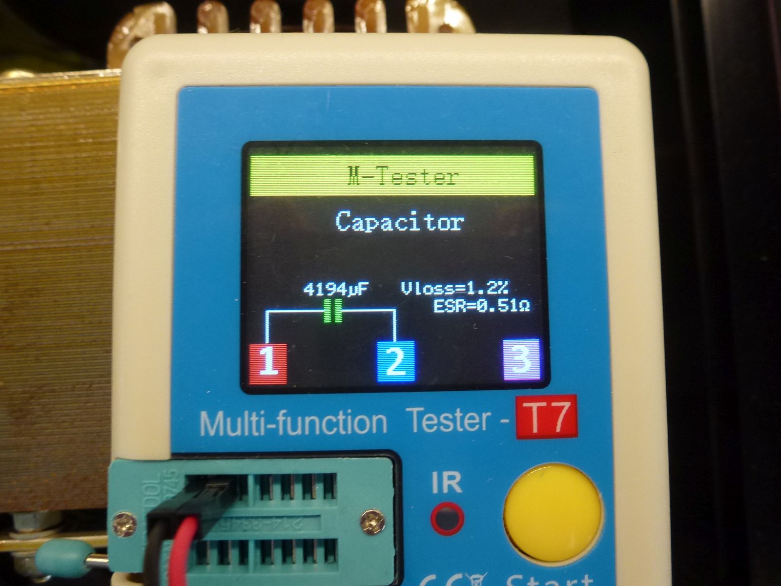

> Die dicken, C1-C10

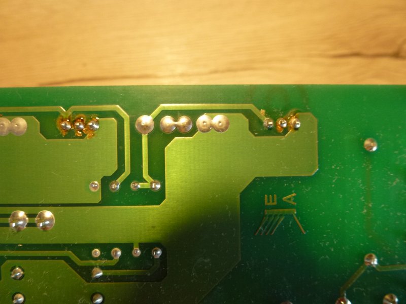

Gute Frage. Problem ist, man kommt garnicht erst an die Unterseite der
Platine heran ohne das Gerät komplett zu zerlegen. D.h. 2 große schwere
Trafos AUSBAUEN, Kühlkörper bzw. Bauteile darauf demontieren, alle
Anschlüsse ab, dann die Platine aus dem Gehäuse ziehen. Wer baut denn
sowas?
Welchen Defekt könnten die denn haben?
A) Kapazitätsverlust - da würde nur öfter nachgeladen werden oder?
B) hoher ESR - so wie die die 12.5A aus dem Trafo saugen... eher nicht
(oder was zieht da diesen Strom?)
C) Leckstrom - siehe unten

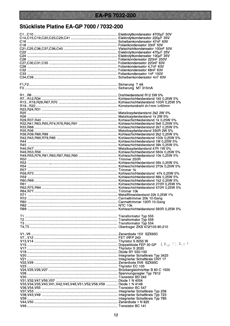

Genau da hängen die 2 Trafos parallel dran. Jetzt nur noch einer.

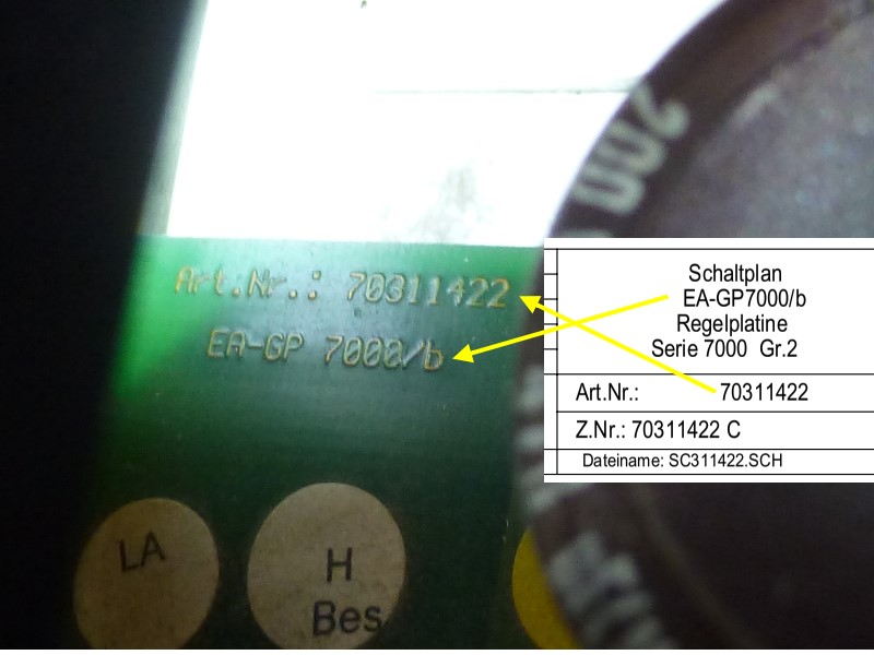

Der richtige Schaltplan dazu ist ein weiteres Problem. Dieser hier ist
von einem anderen Netzteil gleicher Baureihe (EA-PS 7016-20A, 16V/20A).
Die PCB Version ist genau die gleiche wie im Gerät, nur die Bestückung
etwas anders. Es fehlen z.B. einige Bauelemente bei mir. Stückliste hab
ich bei einem anderen gefunden (EA-PS 7032-200, 32V/20A) und mit
angehangen. Schaltung ist bei beiden genau gleich, die Werte der
Bauelemente stimmen fast alle überein mit meinem.
Hab den kompletten Plan mal als PDF mit angehangen. Dort sind die
anderen Platinen mit drauf. Regler, DIP-Schalter etc.

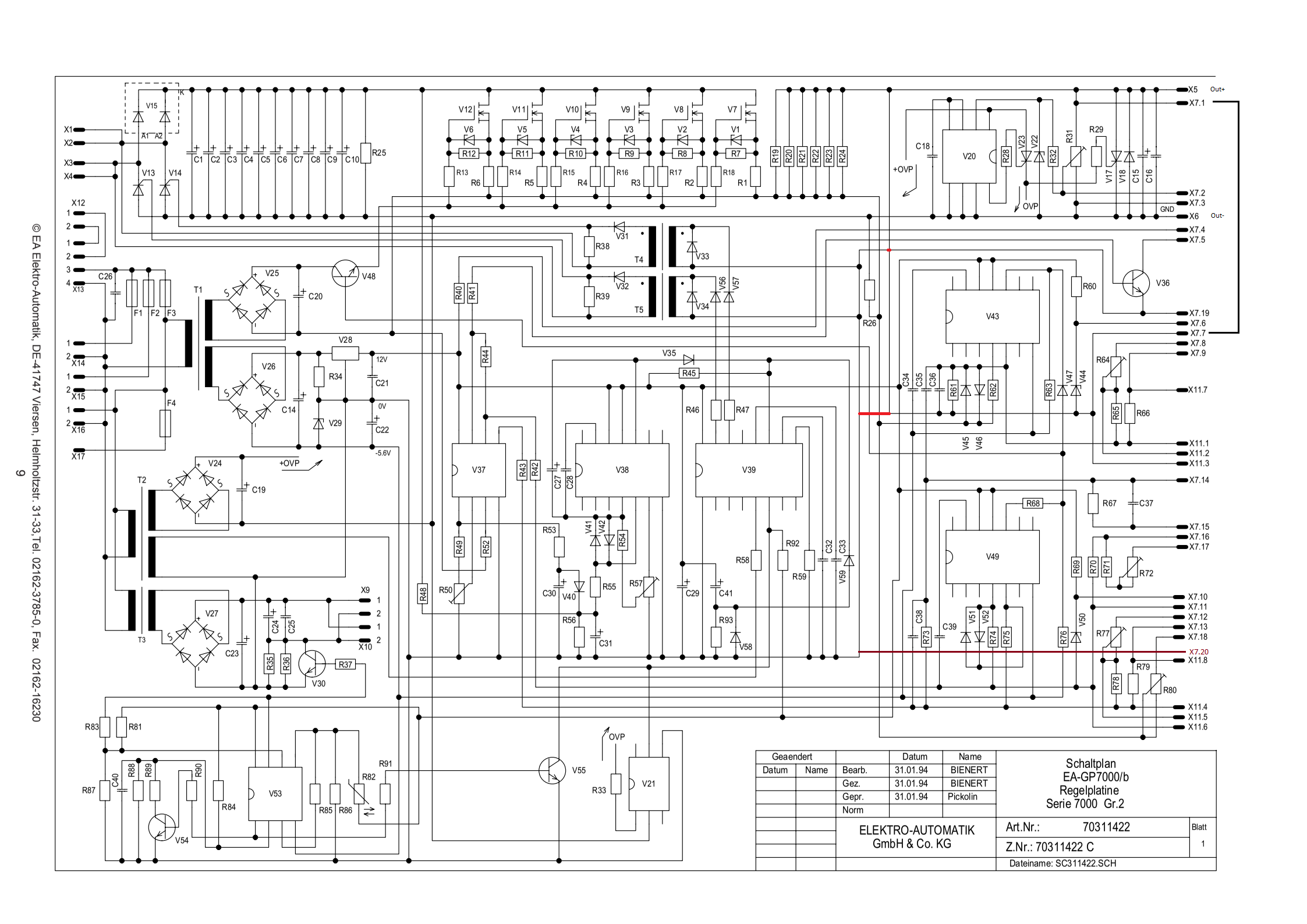

von Lu (oszi45)
Es sind z.B. auch einige bekannte 723 verbaut, die man mal messen könnte
während des Lokomotivschnaufens. Evtl. stimmt eine Referenz nicht oder
der Überstromsensor bekommt eine falsche Meldung?
von Thomas B. (thombde)
Der 723 ist 3 mal verbaut?
Den würde ich erstmal tauschen.
Kostet bei Reichelt knapp ein Euro
Ehrlich gesagt würde ich alles gesockelte austauschen.

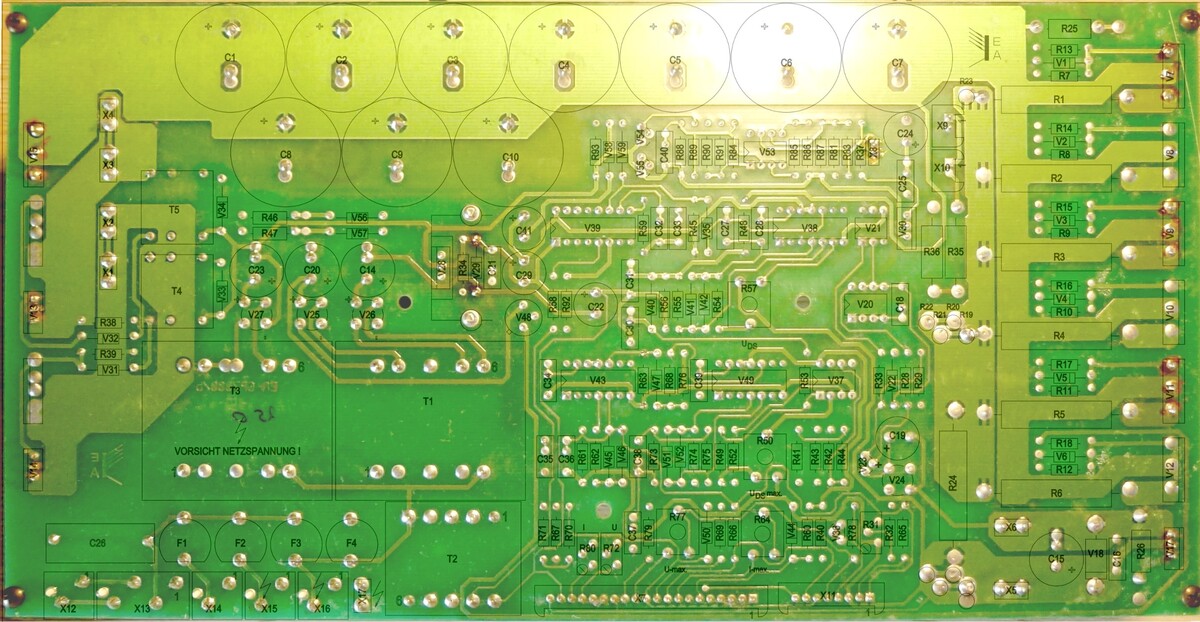

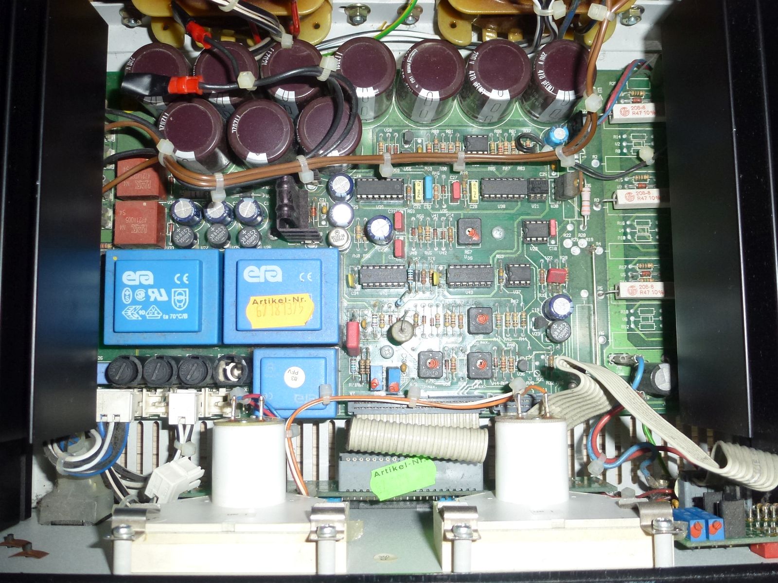

Mache doch noch mal ein schönes Foto von oben.
Aber vorher entstauben.
Man sollte was lesen können.
Aus Zeitgründen bin ich aber erstmal raus.

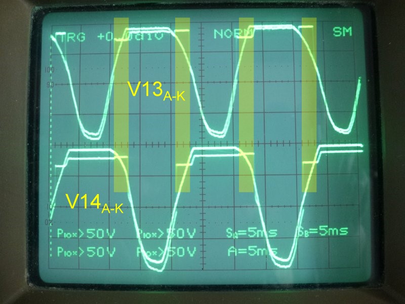

von Harry R. (harry_r2)

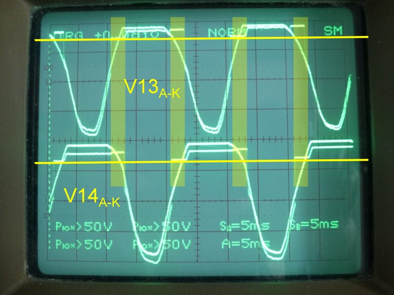

Der Sekundärstrom ist erschreckend "sinusförmig" bzw. resonant, dafür
dass da eigentlich hart die Elkos zugeschaltet werden. Du hast 1 Ohm in
Serie zum Messen, dennoch: ist da irgendwo noch eine Induktivität im
Spiel?
Die Trafos sehen "normal" aus, nicht nach Streufeld.
Bei den Philips PE164x ist auf der Primärseite eine Spule, sowohl bei
den 400 W wie auch bei 1 kW Geräten.
von Ham R. (rg213)
Das geht mir auch schon lange durch den Kopf. Ich hätte durch die
Thyristoren bedingt 2 "harte Kanten" erwartet. Der 1 Ohm Widerstand in
Serie ist ein Hochlast-Drahtwiderstand 100 Watt. Vielleicht liegt es
daran?

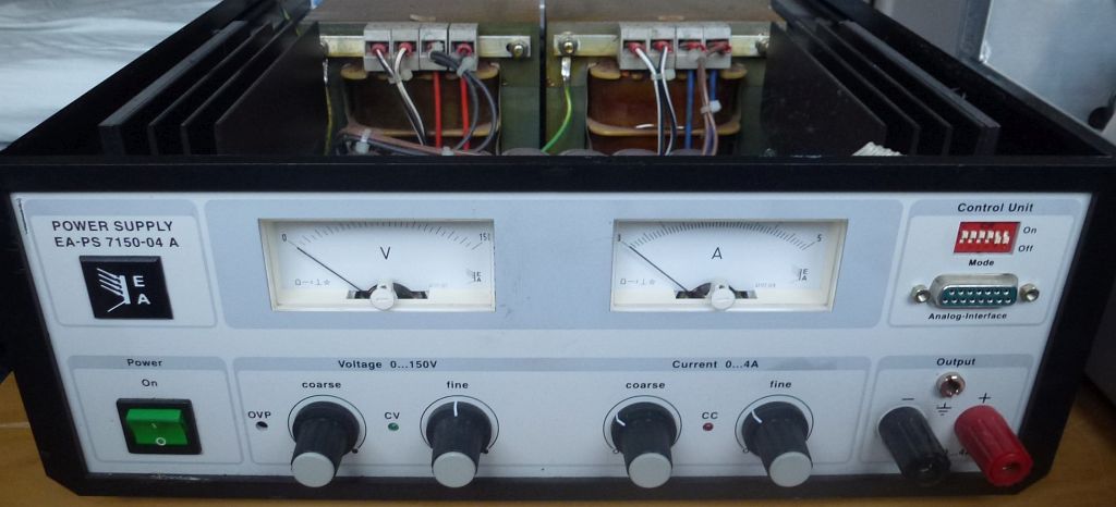

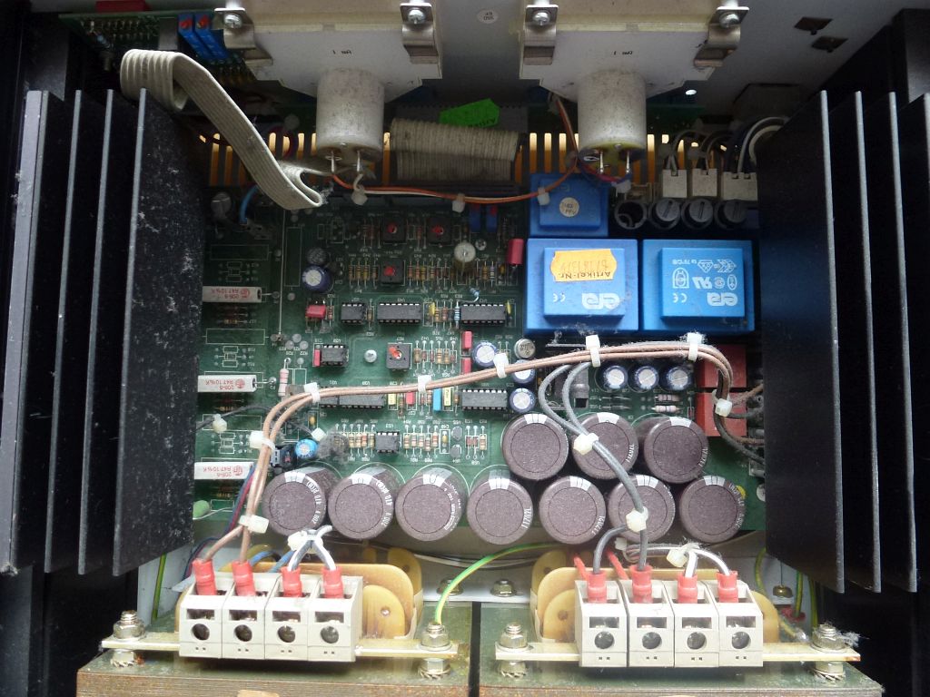

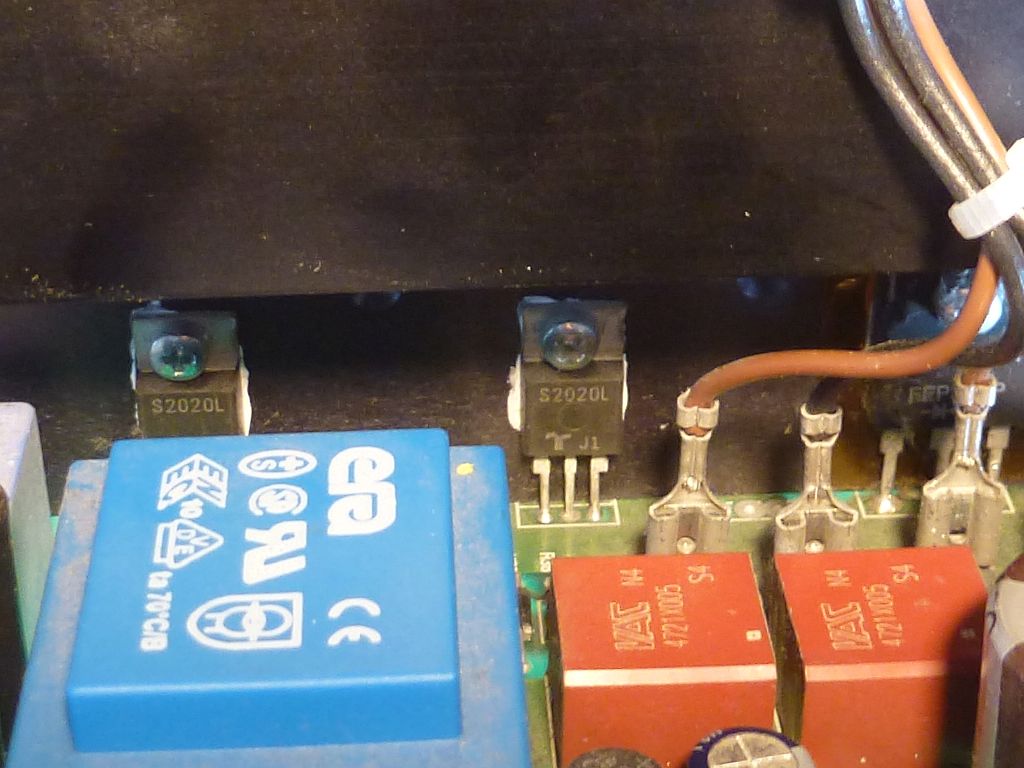

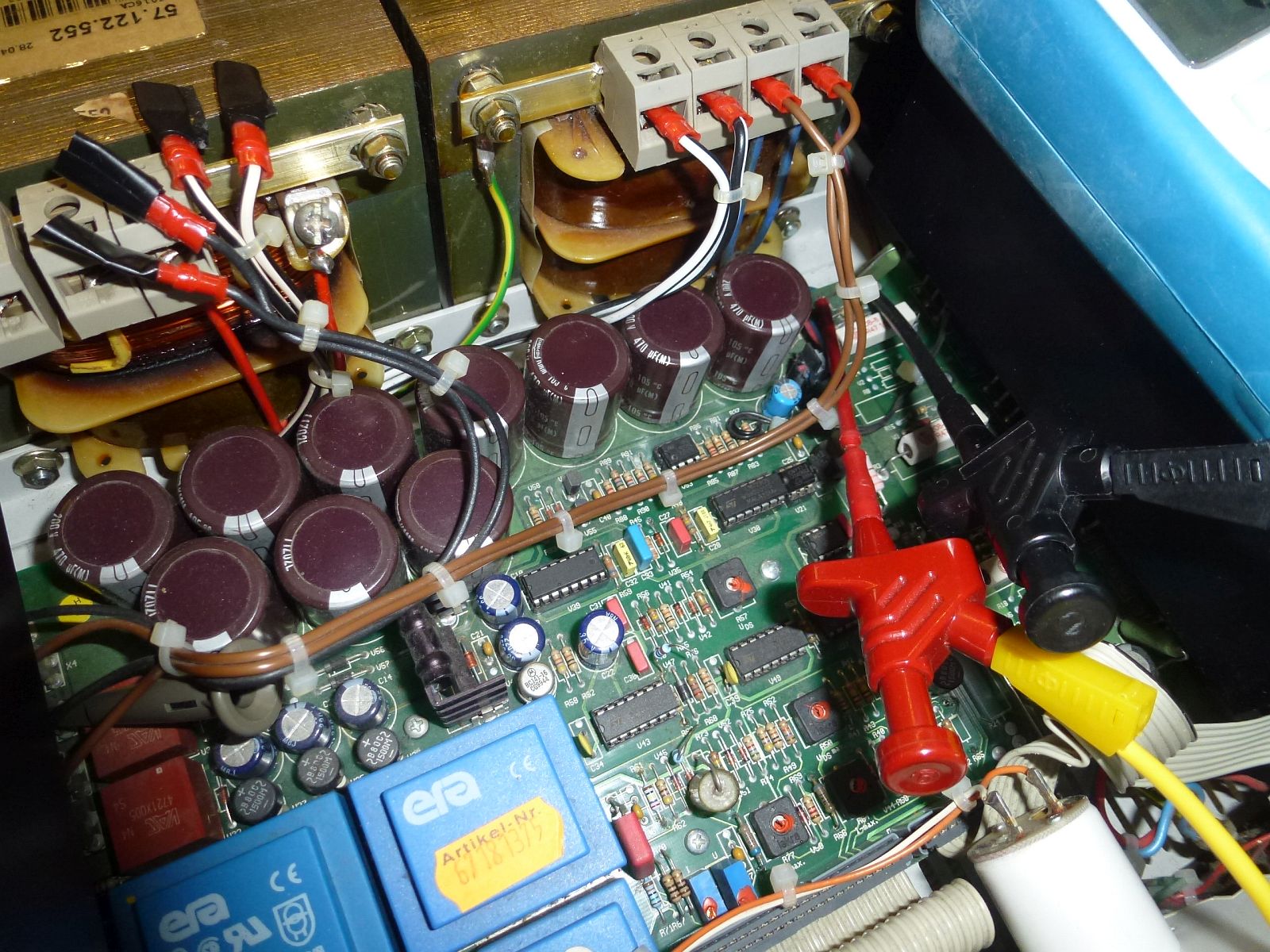

P.S. Sorry für das verstaubte Bild. War das erste Bild nach Öffnung des
Geräts. Ich dokumentiere mir jede Reparatur mit Fotos und Notizen für
später, daher sind Fotos bei mir Teil der Reparatur und gehören zu
meinem Standard. Hab nochmal was für's Auge mit angehangen.

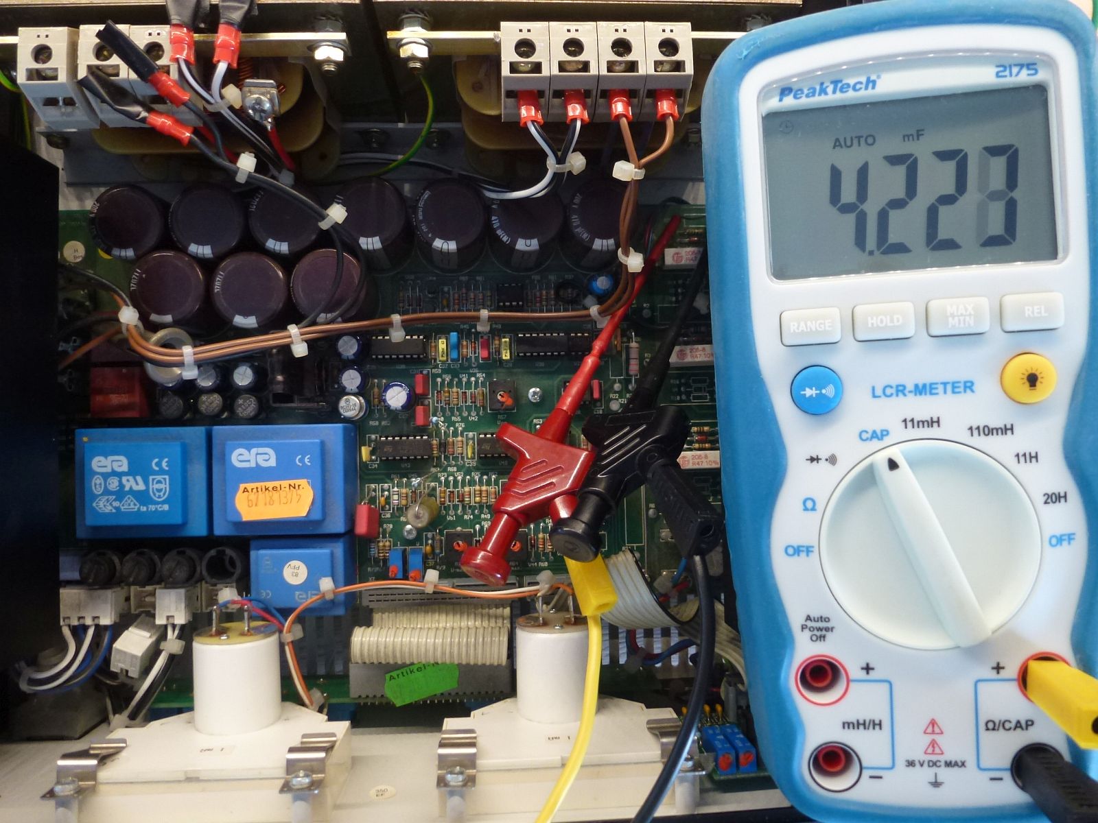

von Ham R. (rg213)
Tausch 2x LM258 - keine Veränderung
Ringtausch 3x LM723 - keine Veränderung
Elkos 10x 470µF gemessen (parallel zu 6,8kOhm) => ~4200 µF
Bilder sagen mehr als Worte, daher hab ich nun mal ein Video gemacht:
https://c.gmx.net/@639762922117005614/jnFQJh6uQU6Vhfd8hsOtyw
Lastwiderstand ist 100 Ohm.
DMM links: Spannung über den Elkos
DMM rechts: Ausgangsspannung
Anmerkung: Ich habe das Netzteil als gebraucht erhalten, weiß daher
nicht was "normal" ist. Auch wurde daran schon mal herumgebaut. Konnte
dies allerdings nicht mit dem Problem in Verbindung bringen da die
Modifikationen andere Sachen betrafen.

Es sind 2 grosse, einer defekt.
Weiterhin 3 kleine Fabrikat "era".
Sowie 2 Zündübertrager "VAC" ; lt. Stückliste sind das T4 , T5.
Wo ist T3 , fehlt im Schaltbild.
Oder es fehlt weitere Schaltbildseite.
In Stückliste sind T1 , T2 und T3 kundenspez. Typen.
Wo sind die 3 blauen "era" im Schaltbild?
Wenn ein Trafo defekt und jetzt abgeklemmt ist, wie soll die Funktion
des Geräts ohne ihn gehen?

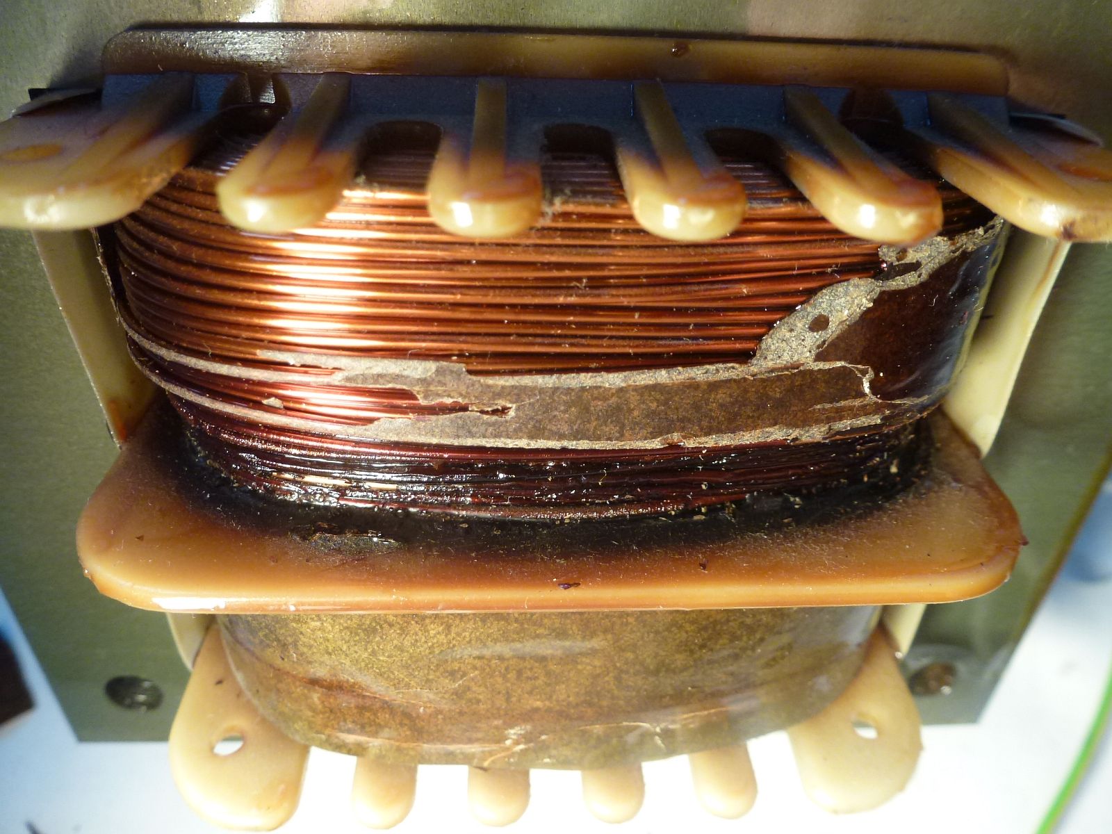

Der durchgebrannte Trafo ist welcher?
Man sollte den Fehler in seinem Bereich suchen, denn ohne Grund ist er
sicher nicht so heiss geworden.
von Ham R. (rg213)
T3 ist genau unter T2 im Schaltbild.
Na eben T1, T2 und T3 !
Du hast offenbar nicht richtig gelesen. Also nochmal für Dich
persönlich: Die 2 großen Trafos sind nicht auf dem Schaltbild
eingezeichnet. Sie liegen an den Klemmen X1...X4 oben links, und zwar
parallel. Einer davon ist entfernt da defekt.
Wo denn genau?
In der Stückliste und lt. dem Bild sind das jeweils 4700 µF mit 50 V,
ist das bei dir ein Schreib- oder MeßFehler?
Nur erklärt sowas nicht die Geräusche, eher ein Rippel auf der Spannng
Was sind denn R19 - R24 für Werte? Die Stückliste ist ja auch ne
Zumutung, die Trafo-Daten der beiden Haupt-Trafos fehlen,
wie soll ein Netzteil 100V- oder gar 150V- mit nur 50-V Elkos bitte
bringen, sind da 2x Kreise in Reihe geschaltet?
Es gibt keine echte GleichRichtung über eine Grätzbrücke, sondern so
eine getaktete mit Tyristoren, was sind denn das für Frequenzen mit
denen die angesteuert werden? Verkraften das die Elkos so ohne weiteres,
wenn die nun schon unter dem Wert von 10% der Original-Kapazität sind?
Die Kenndaten von denen wären vllt. mal wichtig, obwohl sie ja wohl
lange gehalten haben.
Wenn ein Trafo von den 2en durchbrannte war der wohl überlastet, bei
reiner Parallelschaltung auch kein Wunder, er hatte wohl bessere Werte.
So eine Konstruktion ohne Entkoppelung der beiden Trafos ist doch
grenzwertig, das Ergebnis dessen ist der Ausfall ja nun? Nur muss dann
ja wohl eine extreme Last gezogen wurden sein um das auszulösen?
Nun gibt es vllt. erstmal genug zu klären?

Na mit nur noch halber Leistung, T2 und T3 sind direkt untereinander,
schon etwas doof gezeichnet.

Die Stückliste gehört offenbar zu einer Variante mit niedrigerer
Ausgangsspannung.
Hier haben die einzelnen Elkos wohl nur 470µF, dafür aber eine höhere
Nennspannung.
von Michael G. (saveline)
Wie kommst du darauf?
von H. H. (Gast)
https://www.mikrocontroller.net/attachment/641714/elkos2.jpg
Man nimmt doch keine solchen "Messleitungen"!
Miss mal deren Widerstand, dann weißt du weshalb.
Ich vertraue auf geschriebenen Text in der Stückliste und auf den groben
Anblick im Bild. So genau habe ich da nicht hingesehen dass es da um
200-V Typen geht. Aber nur noch 1/10 des Wertes vom 40V Gerät ist schon
etwas arg wenig bei nur 4 ca. facher U-Betrieb.

Die Platine von unten wäre interessant.

von Ham R. (rg213)
Wieviel Strom wird da wohl durchgehen bei Messung der Kapazität mit
diesem Tester? In der Praxis hat sich das als vollkommen irrelevant
herausgestellt. Wo überhaupt eine "bessere" Messleitung dort einstecken?
Ich wollte lediglich die Kapazitätmessung meines LCR-Meters nochmals
bestätigen und ggf. einen brauchbaren ESR sehen. Beides hat geklappt,
keine nennenswerte Diskrepanz. Der ESR wird mit 0.51 Ohm angezeigt, also
liegt der R der Messleitungen noch weit darunter.

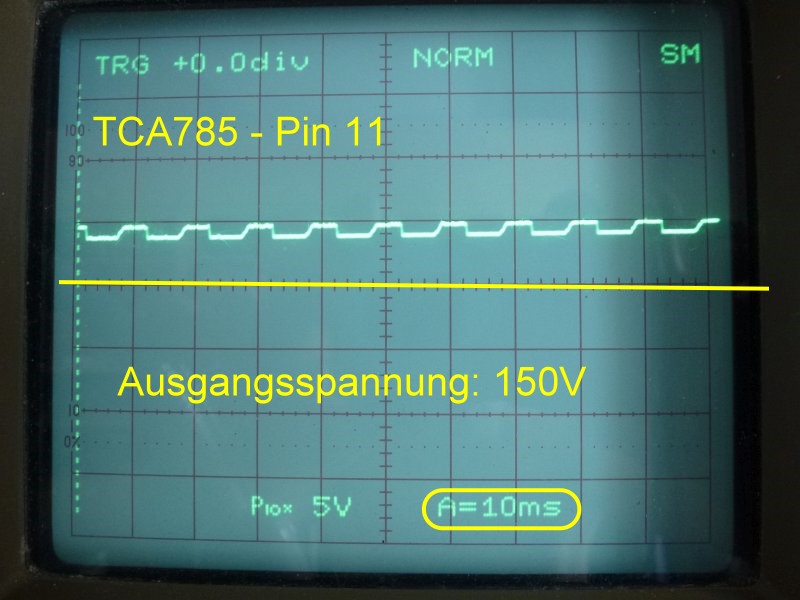

Im Anhang Bilder der Thyristor-Gate Ansteuerung von V14 im Dauer- und
Pump-Betrieb ("Dampflok"). An V13 sieht es genau gleich aus. Es kommt
offensichtlich von der (falschen?) Ansteuerung durch den TCA785 her
(schon getauscht). Kann das Pumpen denn also normal sein?
von H. H. (Gast)
> diesem Tester?
Diese Leitungen bestehen meist aus ganz dünnem Stahldraht und haben
daher ratzfatz einen Widerstand von mehreren 100mOhm.
Keinesfalls. Schau dir doch mal die Spannung an den Elkos mit etwas Last
an. Ich vermute, dass der eine Thyristor gar nicht gezündet wird, du
also eine Einweggleichrichtung hast, wegen eines Fehlers der
Ansteuerung.

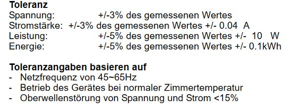

von Ham R. (rg213)
1dB - bitte sehr! Was meinst Du mit DB? Ein(e) Datenbank?
Das ist ein normales Energiekostenmessgerät mit ein paar nützlichen
Messwerten. Wie genau das ist kann ich nicht sagen, aber mit meinem
TrueRMS DMM den Strom gemessen kam das im Vergleich fast hin.
Hab es gestern nicht mehr geschafft mit messen bzw. oszillografieren,
mach ich aber später noch.
von Fred F. (fred08151)
dB = Dezibel
DB = Datenblatt
von Ham R. (rg213)
Danke!
DB - Database (fehlte noch)
Bei 'DS' hätte es bei mir wohl gleich "klick" gemacht.

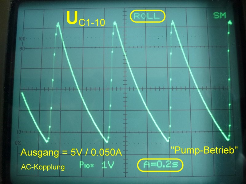

Im Anhang die Oszillogramme sowie die Bedienungsanleitung des
Energiekostenmeßgerätes. Ist schon etwas älter.
Nicht wundern, ich habe testweise am Poti UDS gedreht, weshalb erst bei
Absinken der Spannung auf "Ausgangsspannung + 2.5V" nachgeladen wird,
nicht schon bei "Ausgangsspannung + 10V". Dadurch ist das Pumpen weniger
häufig bei kleinen Ausgangsströmen/-spannungen.
Wohlgemerkt oszillographiert über den 10x 470µF Elkos, NICHT am Ausgang!
von Ham R. (rg213)
...und hier noch die Thyristoren V13 + V14 (A-K - Strecke)
Demzufolge steuern beide nur halb durch, sie müßten ja idealerweise auf
der Null-Linie liegen. Vielleicht ist das aber gewollt um den hohen
Lade-Strom der Elkos zu begrenzen? Zumindest sind sie um 180° versetzt.

Hier das Ergebnis für eine 60W Glühlampe an Netzspannung (Sinus):
Olympia EKM-2000: 57-59 W (1,00 cosφ)
PeakTech DMM: 0,260A * 233,6V = 60,7W
EOSAN DMM: 0,24A * 230V = 55,2 W
Gut zu wissen, aber bei verzerrtem Strom weiß ich deshalb immernoch
nicht welchem davon ich den meisten Glauben schenken kann.

Es geht um das kurze "periodische" Aufladen der Elkos (was dann den
Trafo zum Brummen bringt und ihn überlastet). Man würde denken, daß
kontinuierlich zumindest "etwas" geladen wird, die Ladestöße/Zündungen
also viel schneller aufeinander folgen sollten auch bei k(l)einer Last,
sodaß sich ein "leises, angenehmes Dauerbrummen" einstellt, aber kein
lautes, brummendes Pumpen!

Idealerweise sollte man die Ansteuerung mit dem TCA785 überarbeiten.
Was meint ihr? Übersehe ich was? Gibt es doch einen Defekt?
von Lu (oszi45)
TCA785 Output current 250 mA? Ob die eingebauten Thyristoren ausreichend
angesteuert werden? Evtl. haben die später eingebauten Typen einen
anderen Kennbuchstaben und Gatestrom?
von Ham R. (rg213)
Naja, eben halb durchgesteuert. Siehe oben (thyristoren_v13-v14_2.jpg)
sowie meine Anmerkungen dazu.

> Woran ist denn nun der andere Trafo gestorben, das wäre vllt. mal
> Überlegung wert?
Sag Du es mir. Ich denke darüber schon lange nach und meine es könnte
ggf. doch ein Defekt im Netzteil sein, sodaß selbst ZWEI parallele
Trafos überlastet werden. Der verbliebene Trafo war halt etwas stärker,
bzw. hatte dieser keinen Windungskurzschluß.
Ja, richtig erkannt, DAS im Bild ist der verschmorte Trafo. Unten sieht
man den verschmorten Draht. Die Sicherungen waren natürlich beide durch,
Trafo- und Geräte-Sicherung.

von H. H. (Gast)
Ham R. schrieb:
> Korrekt! Nur wie?
Richtigen Schaltplan dieses Teils zeichnen, dann sieht man wie die
funktionieren sollte.

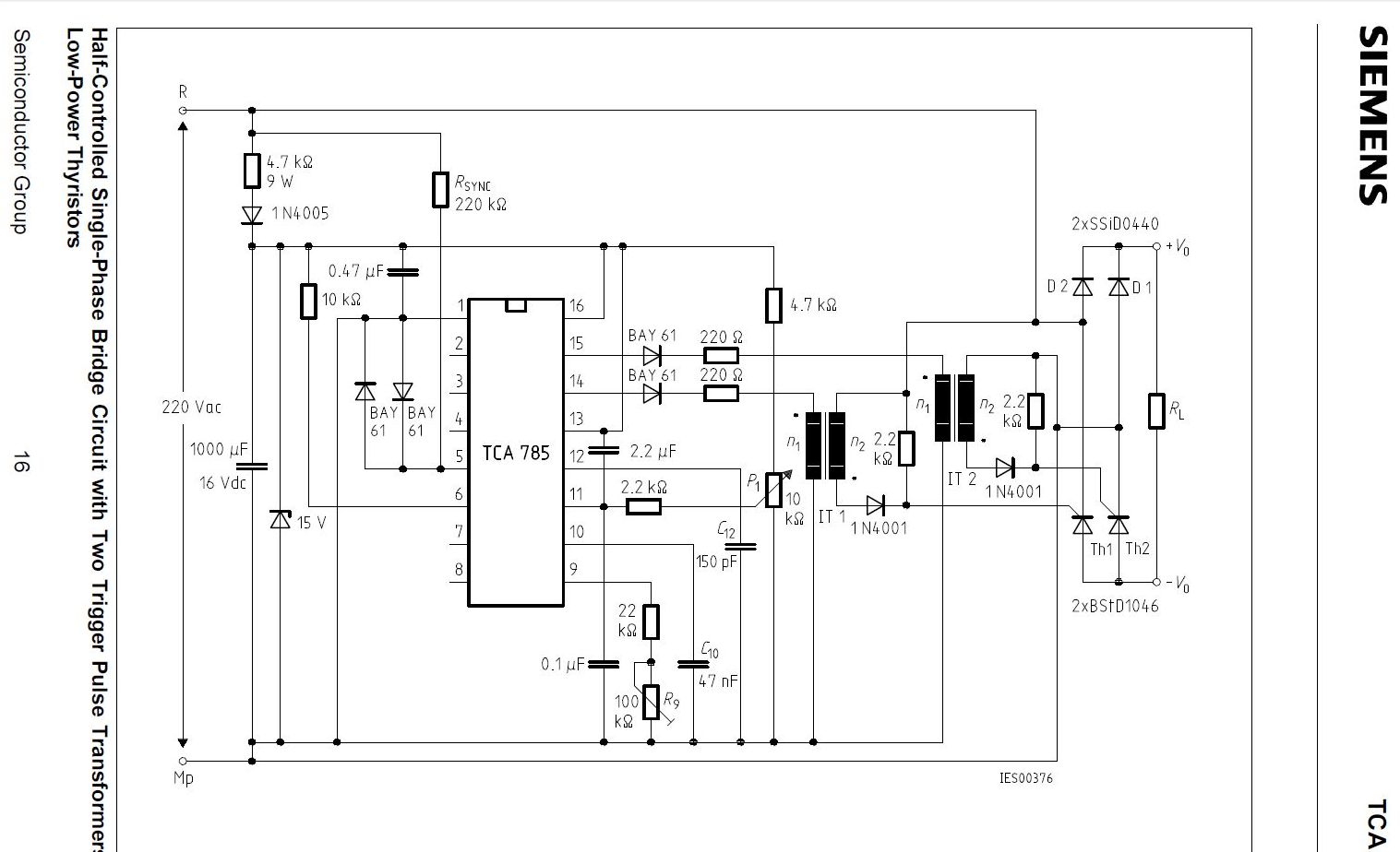

Man kann sich ja auch ein bisschen nach dem DB richten.
von H. H. (Gast)
Das Beispiel ist auch so murksig gezeichnet.
Das Blockdiagramm von Seite 2 verwenden, da sieht man besser wie der
Chip funktioniert.
von Lu (oszi45)
Man könnte ja mal prüfen/vergleichen wann die 600V-Thyristoren zünden?
Entweder ist der Zündimpuls zu schwächlich od. kurz od. der Thyristor
hat keine Lust oder ist heute einfach zu knapp mit 600V?
von Nevs (noname_user)
Da ist aber nicht die Netzwicklung, sondern die der ca. 110 V Wicklung
offen gelegt, also ist es wohl kein primärer sondern eher
sekundäsrseitiger Wicklungsschluss? Womit die Ursache eher auf der
primären Last-Seite zu suchen wäre. Bei der Methode der impulsartigen
gesteuerten Belastung wundert mich nicht dass ein Trafo dabei Schaden
nehmen kann. Das Konzept der Gleichrichtung könnte die Ursache dafür
sein.
Der Voreigentümer will sich dazu wohl nicht äußern wann und wie das
passiert ist?
Das Thyristoren nicht voll, sondern nur halb durchsteuern, ist auch mal
was ganz Neues?
von Ham R. (rg213)
@ Nevs
Nach vielen Jahren in der Elektronik und mehreren bereits erfolgten
Messungen an diesem Gerät hier wage ich zu behaupten die Primär- und
Sekundärseite des Trafos sehr wohl bestimmen zu können. Wie kommst Du
auf 110V? In der oberen Kammer liegt die verkohlte Primär-Seite
(230Vac), in der unteren Kammer die Sekundär-Seite (150Vac).

@H.H
Das IST prinzipiell der richtige Schaltplan! Nur fehlen 3 der MOSFETS,
alle Shunt-Widerstände bis auf R19, und einige Werte der Bauelemente
sind anders.
Ich muss es nun zum 3. Mal sagen: Die PCB ist GLEICH und stimmt mit dem
Schaltplan zu 100% überein. Lediglich sind einige der Bauelemente im
Schaltplan hier nicht bestückt. Im Anhang daher nochmals ein Foto für
alle Zweifler.
@Lu
Oszillogramme von all dem findest Du weiter oben.

Ja, das Datenblatt vom TCA785 habe ich schon lange gelesen. Irgendwo
hier muß der Fehler sein, wenn es denn einer ist.

Ich als Hobbylöter komme besser mit dem anderen Plan klar :-)
An den TO:
Messtechnisch bist Du doch gut ausgerüstet.
Und Du willst was lernen. Also zieh das jetzt durch.
Vielleicht lernen sogar die alten Säcke (Ich auch)
noch etwas dazu.
Wenn hier einige Leute und vor allem Hinz mithelfen müsste das
funktionieren.
Thomas B
von H. H. (Gast)
Das ist mehr ein Verdrahtungsplan, und ziemlich unübersichtlich dazu.
TO:
Du schreibst, da wurde schon mal rumgebastelt.
Sind denn noch die originalen Thyristoren drin?
Mache mal ein Oszillogramm von den Zündimpulsen.
von H. H. (Gast)

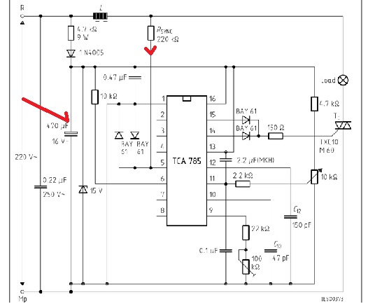

Der Schaltplan hat wohl einen gravierenden Fehler: die Steuerspannung
des TCA785 kann nur hoch gezogen werden, also auf spätes zünden hin.
Prüfe mal wo R45 wirklich angeschlossen ist.

Ham R. schrieb:
> Wie kommst Du auf 110V?
Wie kommt man denn auf 150 V- aus einem Trafo mit Grätz-GR und einer
Wicklung? Da gibt es ne ganz einfache allgemeine Formel, und wenn du
nicht mal den anderen Trafo mit der U~ gemesssen hast ist klar dass
solche banalen Fragen kommen. U~(sek.Trafo) x 1,4 = U- , abzgl. der 2x
Dioden und dem U-Abfall der Längsregel-Transen, also rückwärts 150 / 1,4
ergibt ca. 110 V~. 110 V~ x 1,4 = 154 V- nach Gleichrichtung und Elkos.
> In der oberen Kammer liegt die verkohlte Primär-Seite (230Vac), in der
Und ich mache jede Wette dass unter dem anderen Isolierpapier der Draht
erheblich dünner ist, was daraus zu schlußfolgern wäre, dass dies die
Netzwicklung ist, und nicht die mit dem rel. dicken Draht, welche man
jetzt sieht. Mach doch einfach mal das andere Papierle vom Trafo runter
und stell dann das Bild noch mal ein?

von Lu (oszi45)
Langsam drehen wir uns im Kreis. Er schrieb oben, dass er den Trafo
einzeln schon mit und ohne Last getestet hat. Also scheint mir das Übel
eher in der Thyristorgeschichte zu sein (obwohl Trafos mit
Phasenschnitt brummen können). Sein Oszillogramm zeigt oben keinen
Sinus.
https://www.mikrocontroller.net/attachment/641906/thyristoren_v13-v14_1.jpg
Der wird vermutlich durch die dabei auftretenden Netzstörungen selbst
wieder gestört, Das passiert, wenn der Spannungsverlauf nur über einen
Widerstand und geclampt über die Dioden am  Pin 5 zugeführt wird.
von Lu (oszi45)
Kann sein. Deswegen Funktions-Skizze hier.
Ob der Stütz-Elko 470µF noch gesund ist, weiß ich nicht.
von Ham R. (rg213)

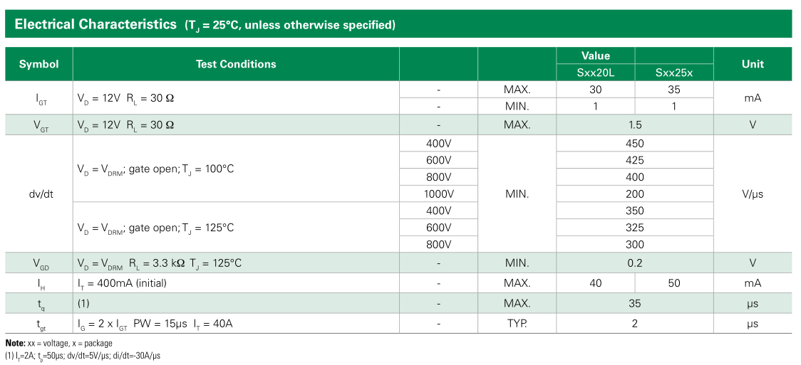

Berechtigte Frage. Anstelle der S6055W laut Stückliste (V13,14) sind
hier ebenfalls S2020 verbaut (wie V17 am Ausgang,
OverVoltageProtection). Diese brauchen sogar noch weniger Gate-Strom
(1mA vs. 5mA) um zu zünden, und noch weniger Haltestrom (40mA vs.
60mA) um an zu bleiben.
Reicht das nicht?
https://www.mikrocontroller.net/attachment/641870/thyristor_gate1.jpg
https://www.mikrocontroller.net/attachment/641871/thyristor_gate2.jpg

> Was macht die Spannung an den Elkos? Ist diese, Ohne Last am Ausgang,
> stabil verschiedenen Voreinstellungen stabil?
Kann prinzipbedingt nie stabil sein. Oszillogramme oben.

@H.H.
ACK
ACK
> Chip funktioniert.
ACK, hatte ich mir schon genau angesehen, bin mir aber über einiges
nicht so im klaren.
R45 geht vom 12V-Regler V28 bis zum Pin 11 des TCA. Wie auf dem Plan.
Mit Durchgangsprüfer nochmals bestätigt.
Pin 16 (Vs) sauber bei 12V
Pin 1 (GND) geht auf den 12V Massepunkt (V28 GND) - Durchgang 0 Ohm
Pin 11 Oszillogram folgt später.
von H. H. (Gast)
Dann müssten ja die beiden Dioden dort andersrum eingebaut sein.

von Ham R. (rg213)
Hier erstmal Pin 11 vom TCA785. In Ruhe liegen dort saubere 10Vdc an,
bei 150V out sind es etwa 5Vdv mit Ripple.
Ja, Eingangswiderstand Pin 11 gemessen waren ~14 kOhm, R45 sind 39 kOhm.
Daher der Spannungsabfall.
Pin 14 & 15 sahen gut aus, muß ich dann nochmal machen.
von Ham R. (rg213)
TCA785 - Pin 14 & 15
von H. H. (Gast)
Ham R. schrieb:
> 5Vdv mit Ripple.
Okay, dann ist der TCA785 mal aus dem Schneider.
Fokus liegt jetzt auf dem LM723 und den LM358.
Aber das muss man sich wirklich erst mal rauszeichnen. So auf einen
ersten Blick macht der 723 einen Offset, und der 358 bestimmt die
Verstärkung.
An den beiden Trimmern hat noch keiner rumgepfuscht?
von Ham R. (rg213)
Nein, die waren noch versiegelt.
Ich hab dann testweise daran mal gedreht, natürlich vor dem Verstellen
die R gemessen und notiert.
Uds (R57, 1kOhm) macht den Offset Ausgangsspannung + 10V als untere
Schwelle wann die Aufladung der Elkos beginnen soll.
Der Udsmax (R50, 250 Ohm) sollte dann für die Schwelle stehen bis zu
welcher Spannung die Elkos aufgeladen werden.

Die kleinen Elkos in der Regelschleife hast du schon geprüft?
von Ham R. (rg213)
Du meinst C30/31?
Das sind keine Elkos. Der Schaltplan ist teilweise falsch.
C30 = 220nF
C31 = 220nF
C27 = 220nF
C28 = 4.7nF

Leistungsaufnahme im "Standby" (0 V am Ausgang) = 50-52 W / 1.00 cosφ
Trafo mit Sekundär-Seite abgeklemmt = 52 W / 1.00 cosφ
Also alles gut.
Nun nochmal die Thyristoren an der A-K Strecke genau angeschaut und mein
schönes halb-analoges Speicheroszi ausgereizt.
Es sieht so aus, als wenn BEIDE Thyristoren teilweise gleichzeitig
durchgesteuert werden (=Kurzschluß der Trafo-Sekundärseite!).
Womit wir wieder bei der Stückliste wären. S6055W schaltet schneller ab
(<60mA) als die nun hier eingebauten S2020 (<40mA). Wenn ich das
Datenblatt richtig lese (H.H.?). Das könnte tatsächlich der Grund sein!?
Wir erinnern uns an die Stromspitze im Pump-Betrieb von 12,5A bei 150Vac
auf der Sekundärseite UND die komplett zusammenbrechende Trafo-Spannung.
Siehe Post 1. Das muß es sein!
P.S. Heißt, das periodische (Auf-)Pumpen der Elkos ist normal, sollte
aber leise vonstattengehen.

So, Gerät ist zerlegt. Zugang erfolgt doch über die Frontplatte - die
Trafos mußte ich zum Glück nicht ausbauen.
Den Front-Rahmen muß man mit ganz vorsichtiger Gewalt entfernen um ihn
nicht zu zerbrechen. Der ist sehr hart! Dann 4 Schrauben der Kühlkörper
auf den Profilschienen lösen. Dann noch 3 Schrauben die die Platine auf
der Grundplatte fixieren. Alle Kabel lösen, dann aus den Profilschienen
herausziehen. Das ist sehr hakelig und dauert etwas! Wer baut nur sowas?
Bilder im Anhang. Werde mir andere Thyristoren besorgen und damit
testen.

Es handelt sich um Thyristoren, nicht um Triacs!
von Ham R. (rg213)
@H.H.
Wie erklärst Du Dir das zeitgleiche Absinken der Spannung auf nahezu 0 V
über beide A-K Strecken (V13+V14) ?
https://www.mikrocontroller.net/attachment/642084/beide_leiten2.jpg
Und das Einbrechen der Sekundär-Spannung um den Nulldurchgang herum
(180°)?
https://www.mikrocontroller.net/attachment/641624/u_i_sekundaer.jpg

Muss es unbedingt mit Stromwandler sein? Reicht nicht das Oszi über 1
Ohm?
Dort wo er 12.5A zieht bricht die Spannung komplett ein.
Ja, Thyristor lässt den Strom nur in einer Richtung passieren, Du hast
recht. Aber hier sind nur 200V-Typen verbaut. Wann wird A-K rückwärts
durchbrechen?

von Lu (oszi45)
Habe doch weiter oben schon den Thyristor-Verdacht geäußert und auf die
Kennbuchstaben hingewiesen. Dass die Dinger natürlich so versteckt
verbaut sind, wußte ich nicht. Allerdings hat da schon einer daran
herumgelötet und wahrscheinlich schwächliche 200V-Typen hineingebastelt?

> Allerdings hat da schon einer daran  herumgelötet und wahrscheinlich
Das vermute ich stark.
von H. H. (Gast)
Ham R. schrieb:
> Müßte ich den Leiterzug wohl ritzen...
Nur die Kathode der Doppeldiode....
von Ham R. (rg213)
Hatte ich gerade noch geschrieben beim Bearbeiten, aber du warst
schneller, somit konnte ich meinen bearbeiteten Post nicht mehr
abschicken.
Hmmm... werde ich vielleicht mal probieren. Ist aber Aufwand jetzt alles
wieder zusammenzubauen.
von Lu (oszi45)
Wenn es nicht eilt, würde ich passende Thyristoren und Wärmeleitpaste
suchen und mir den mehrmaligen Zusammenbau sparen. Wenn Du sie später
ausgelötet hast, kannst Du sie z.B.  mal über 500k an eine 600V Quelle
hängen und prüfen ob/wann sie schon von selbst zünden (Überkopfzündung)?
von Ham R. (rg213)
Ja, kann man mal probieren.
Ich werde mir jetzt erstmal neue Thyristoren besorgen, dann sehen wir
weiter. Die Zündimpulse kommen ja, haben eine erwartbare Amplitude, sind
180° versetzt, Trafos ist auch OK. Was kann es denn anderes noch sein?
Vielen lieben Dank an Euch alle für Eure Hilfe! Insbesondere an H.H.!
Wenn ich wieder alles zusammen habe werde ich nochmal berichten.
von Marcel V. (mavin)
Was passiert eigentlich wenn man auf den rot eingekreisten Knopf drauf
drückt?
von Andrew T. (marsufant)
> drauf drückt?
Nichts.
Denn das ist nur das Hersteller Logo
Ah na gut. Da das Herstellerlogo in Knopfoptik gestaltet ist, dachte ich
erst, dass das ein herstellerspezifischer Spezialknopf ist.
von Armin X. (werweiswas)
Hi
Nochmal ein Gedanke:
Versuche mal die OVP abzuklemmen.
Das ist doch so ziemlich das Einzige was da so viel Strom verbraten
könnte.
Nur ist mir nicht ganz Klar warum der Thyristor zwischendurch wieder
sperren solllte.
Zeichne dazu auch mal 8n dem Katastrophenschaltplan ein welcher Baustein
sich hinter den Bezeichnungen verbirgt.
von Ham R. (rg213)
Das ganze Gerät ist eine einzige Katastrophe! Nicht nur der Schaltplan,
auch die Mechanik und offenbar auch die Schaltung selbst.
Neue Thyristoren (BT152-400) sind zumindest erstmal drin. Diese schalten
jetzt voll durch bis auf A-K = 0V. Die Überlappung des Durchschaltens
blieb aber wohl erhalten. Das brachte also nicht den gewünschten Erfolg.
Danke Armin, aber das OVP Zeug hatte ich schon ab. Da reichte es den V20
(MC3423) und den Optokoppler V21 (CNY17) zu ziehen. Daran lag es nicht.
Die CC LED wird irgendwie beeinflußt von dem TCA785 (V39). Da bin ich
gerade dran. Es scheint ein Fehler im Design der Schaltung zu sein. Habe
mich heute mit dem Datenblatt nochmal hingesetzt und dessen Funktion bis
ins Detail analysiert. Es hat mit der Rampenspannung (Sägezahn) an Pin
10 zu tun die nur 6V erreicht, welche aber über der Spannung an Pin 11
(normal 10V) liegen muss um die Zünd-Impulse zu triggern. Über eine
Konstantstromquelle wird dort der C32 (68nF) geladen und dann entladen,
Strom-Einstellung mit R59 (68k) an Pin 9. Bei "Nachlade-Bedarf" sinkt ja
die Spannung an Pin 11 ab, d.h. wenn dort <=6V erreicht wurden, dann
werden die Elkos nachgeladen (Zündimpulse getriggert an Pin 14/15).
Lange Rede kurzer Sinn: Ich habe es durch Verringerung von R59
geschafft, daß dauerhaft Pulse rauskommen, und auch die CC LED bleibt
aus! Das Netzteil hört sich nun schon mal viel gesünder an und das
Oszibild sieht auch perfekt aus! Maximal nur noch 6A werden während der
(nun auch schmaleren) Strom-Spitzen aus dem Trafo gezogen und die
Sekundär-Spannung bricht nicht mehr auf 0 zusammen. Habe wieder viele
Bilder gemacht, lade ich dann irgendwann mal hoch.
Verringerung von R59 => Konstantstrom höher => C32 wird höher geladen,
d.h. die Rampe geht dann bis auf über 10V hoch und teilweise in
Begrenzung. Da muß man aufpassen, daß der Sägezahn dann oben nicht
abflacht.
Allerdings werden nun die Elkos bei Uout<ca.70V zu hoch geladen, sodaß
nun dort wieder die MOSFETs die ganze Arbeit machen und entsprechend
heiß werden.
Ich bin dort nun also dran die Schaltung so zu modifizieren, daß das
nicht mehr passiert. Da muss ich viel messen und probieren, glaube
nicht, daß ihr mir dabei helfen könnt. Werde als nächstes erstmal an Pin
11 ein Poti 0...10V anschließen um zu sehen, ob der Phasenanschnitt
sauber funktioniert und in welchem Spannungsbereich wir dort an Pin 11
liegen müssen. Dann geht's Rückwärts zu V38 und V37.
Zeitaufwand immens! Bitte nicht zuhause nachmachen Kinder!
Schönen Sonntag Abend allen noch!

von Torsten B. (butterbrotstern)
Nein, ganz eindeutig liegt oben die Netzwicklung, siehe Bilder
(EA-PS_7150-04A_FRONT.jpg) und Schaltplan.
Die linken beiden Klemmen sind für 230V, die rechten für die 146V 3,6A
(525,6VA), von dort gehen die beiden roten / blauen Drähte in die untere
Wickelkammer.
Die Daten der beiden Haupt-Trafos:
T1, T2   Transformator   Typ 552 146V 3,6A   Art.Nr. 57122552
Angeblich sind das normale Netztrafos, keine Streufeldtrafos.

Ein großes Manko an den Plänen / Stücklisten ist, dass sich die
Bauteilbezeichnungen auf den verschiedenen Baugruppen / Platinen
wiederholen. T1 und T2 gibt es z.B. sowohl im Chassis als auch auf der
Hauptplatine.

Ich habe angefangen, einen besser lesbaren Plan zu zeichnen.
Anbei ein Rohentwurf, alles noch Kraut und Rüben, aber es erleichtert
das Erkennen der Funktionen.
Also, wie funktioniert die Thyristorregelung?
Es ist "negative Logik": je höher die Spannung an V11, desto weniger
(=später) werden die Thyristoren angesteuert.
Daher wird erst einmal beim Einschalten über C41 und V59 die 12V auf V11
gelegt, C41 lädt sich langsam über R93, sodass nach dem Einschalten
dieser Schaltungsteil keinen Einfluss mehr hat.
Jetzt kommt V38 (LM723) über Diode V35 zum Zug: Er vergleicht die
Spannung an den Drains ("Kollektoren") der Endstufentransistoren
gegenüber der Ausgangsspannng (über den Spannungsteiler R48:R56, beide
560k) mit der von R57 eingestellten Spannung. D.h. die Spannung über der
Endstufe ist doppelt so groß wie die Spannung am Schleifer des R57.
Die negative Logik kommt dadurch zustande, dass die geteilte REF nicht
wie üblich auf +IN (Pin 5), sondern auf -IN (Pin 4) geht.
Hinzu kommt noch der Einfluß über V37/1, R53 und V40 auf diesen
Spannungsteiler: Ich vermute, dass mit dem unteren Operationsverstärker
des V37 die Spannung am Shunt verstärkt wird und bei hohem Ausgangsstrom
(=hohe Spannung am R53) eine höhere Spannung über der Endstufe
vorgaukelt, d.h. die Regelung zurücknimmt, um die
Endstufen-Verlustleistung zu reduzieren.
Der obere OpAmp des V37 steuert die LEDs (CV / CC) an: es kann immer nur
eine der beiden leuchten. Ist der NPN V36 angesteuert, d.h. V37/7 high,
leuchtet LED V1 (CC rot), sonst LED V2 (CV grün).
Dazu wird die Spannung zwischen den +IN und -IN des LM723 V49
(Haupt-Spannungsregler) verstärkt, im normalen Regelbetrieb ist die
Differenz 0, d.h. V37/7 ist low, die grüne CV-LED V2 leuchtet. Regelt
der Stromregler V43 (LM723) zurück, kann der V49 nicht nachregeln, der
Sollwert +IN ist höher als der Istwert -IN, dadurch wird V37/7 high, die
rote CC-LED V1 leuchtet.
In allen Original-Plänen fehlt die Verbindung von out+ nach 0V, also dem
Gnd des Spannungsreglers V28 und der ICs V37, V38, V39. Auf der
Leiterplatte (pcb_unten.png) ist sie von der unteren Seite der Shunts
V19-V24, zum Ausgangsstecker X5, X11/3, Poti R31(nicht bestückt),
Referenzdiode V44, Poti R50, R61. Im angehängten großen PNG in rot
nachgetragen.
Eine weitere Leiterbahn geht vom X5 zum Poti R57 (Uds).
Des weiteren fehlt die Leitung X7.20 (AmpMeter-) nach 0V.
Was gerne durch Fehlbedienung (Last an den Sense-Eingängen anschließen)
kaputt geht, sind die Widerstände R67 und R70, beide 100 Ohm.
Bauteilwerte, die bei der 150V-Version anders sind:
C1-C10 470µ 200V
C38, parallel zum R73
R19-24 nur 1 dünner Konstantandraht (für 3A ausreichend)
R25
R26
R48?
R73, der Spannungssensor
V7-V12  nur 3 bestückt
V13, V14, V15
Wenn Du mir die Werte dieser Bauteile nennst, trage ich sie nach.
Stückliste Platine EA-GP7000/70 im EA-PS7032-20A
C01  E  4700µ  50  344  14
C02  E  4700µ  50  461  16
C03  E  4700µ  50  580  15
C04  E  4700µ  50  696  16
C05  E  4700µ  50  812  16
C06  E  4700µ  50  932  16
C07  E  4700µ  50  1050  16
C08  E  4700µ  50  402  216

66
R20  D  Konstantandraht  d=1mm  L=60mm  1060  330
67
R21  D  Konstantandraht  d=1mm  L=60mm  1047  338
68
R22  D  Konstantandraht  d=1mm  L=60mm  1031  330
69
R23  -  np      1074  90
70
R24  -  np      1045  585
71
R25  M  2k2  2,0  5  1134  35
72
R26  M  1k0  2,0  5  1276  619
73
R27  ?
74
R28  K  1k0  0,25  5  1009  444
75
R29  K  100R  0,25  5  1022  372
76
R30  ?
77
R31  CT  np  OVP    973  599  over voltage protection
78
R32  K  5k6  0,25  5  991  606
79
R33  K  2k7  0,25  5  981  444
80
R34  ?        544  325
81
R35  M  330R  2,0  5  1074  235
82
R36  M  330R  2,0  5  1048  235
83
R37  K  1k0  0,25  5  962  129
84
R38  K  2k2  0,25  5  121  347
85
R39  K  2k2  0,25  5  121  381
86
R40  K  1k0  0,25  5  920  536
87
R41  K  5k6  0,25  5  894  525
88
R42  K  100k  0,25  5  928  454
89
R43  K  100k  0,25  5  913  525
90
R44  K  1M0  0,25  5  943  525
91
R45  K  39k  0,25  5  785  210
92
R46  M  47R  1,0  5  307  227
93
R47  M  47R  1,0  5  308  244
94
R48  K  560k  0,25  5  838  210
95
R49  K  10k  0,25  5  813  525
96
R50  Trimmer  250R  Udsmax    860  521
97
R51  ?
98
R52  K  56k  0,25  5  827  455
99
R53  K  560k  0,25  5
100
R54  K  270k  0,25  5
101
R55  K  10k  0,25  5  768  363
102
R56  K  560k  0,25  5
103
R57  Trimmer  1k0  Uds    844  362
104
R58  K  47k  0,25  5  632  366
105
R59  K  68k  0,25  5  737  283
106
R60  K  1k2  0,25  5  906  606
107
R61  K  270R  0,25  5  666  454
108
R62  K  470R  0,25  5  680  525
109
R63  K  5k6  0,25  5
110
R64  Trimmer  10k  Imax    857  604
111
R65  K  5k6  0,25  5  1009  606
112
R66  K  100k  0,25  5  827  606
113
R67  K  100R  0,25  5  640  606
114
R68  K  2k7  0,25  5  760  445
115
R69  K  1k2  0,25  5  813  537
116
R70  K  100R  0,25  5  651  535
117
R71  MF  22k  0,25  1  626  606
118
R72  CT  20k  10-Gang    698  622
119
R73  K  47k  0,25  5  742  455
120
R74  K  5k6  0,25  5  784  525
121
R75  K  470R  0,25  5  799  455
122
R76  K  10k  0,25  5  774  373
123
R77  T  10k  Umax    768  601
124
R78  K  5k6  0,25  5  954  606
125
R79  K  100k  0,25  5  738  606
126
R80  CT  100R  10-Gang    673  621
127
R81  K  10k  0,25  5  934  129
128
R82  NTC  10k  in Kühlkörper geschraubt
129
R83  K  10k  0,25  5  948  202
130
R84  K  470R  0,25  5  827  202
131
R85  K  100k  0,25  5  892  202
132
R86  K  2k2  0,25  5  905  129
133
R87  K  10k  0,25  5  920  202
134
R88  K  2k2  0,25  5  771  202
135
R89  K  560R  0,25  5  785  129
136
R90  K  5k6  0,25  5  799  202
137
R91  K  5k6  0,25  5  813  129
138
R92  K  10k  0,25  5  652  367
139
R93  K  10k  0,25  5  681  204
140
T01  Transformator  Typ 555    614  533
141
T02  Transformator  Typ 556    611  545
142
T03  Transformator  Typ 554    191  530
143
T04  Übertrager  ZKB 472/105-80-210  267  269
144
T05  Übertrager  ZKB 472/105-80-210  267  180
145
V01  ZD  15V  BZX85C    1138  70
146
V02  ZD  15V  BZX85C    1138  154
147
V03  ZD  15V  BZX85C    1138  237
148
V04  ZD  15V  BZX85C    1138  321
149
V05  ZD  15V  BZX85C    1138  406
150
V06  ZD  15V  BZX85C    1138  490
151
V07  FET  IRFP243      1274  84
152
V08  FET  IRFP243      1273  168
153
V09  FET  IRFP243      1273  252
154
V10  FET  IRFP243      1271  336
155
V11  FET  IRFP243      1271  420
156
V12  FET  IRFP243      1271  503
157
V13  Thyrist  S6055W  S 6055 W  105  300  Phasenanschnitt-Vorregelung
158
V14  Thyrist  S6055W  S 6055 W  102  468  Phasenanschnitt-Vorregelung
159
V15  Doppeld  FEP30GP  FEP 30 GP  104  167  Leistungs-Gleichrichter
160
V16    Alternative zu D15a?  103  357
161
V17  Thyrist  S2020  S 2020    1292  556  OVP Endstufenthyristor, wird von V23 angesteuert
162
V18  Diode  BY550-100    1212  647
163
V19    Alternative zu D15b?  103  529
164
V20  IC  Typ  3423  MC3423  967  356  OVP Überspannungsschutz am Ausgang (Crossbar)
165
V21  IC  CNY17  Optokoppler  972  275  OVP --> Abregelung der Thyristoren der Vorregelung über Inhibit (V
166
V22  ZD  5V6  BZX85C    993  372
167
V23  Thyrist  EC103  EC 103    967  515  OVP vorstufen-Thristor, wird von V20/8 angesteuert, steuert V17 an
168
V24  BG  B80C1500    1026  515  +OVP-Versorgung
169
V25  BG  B80C1500    407  350  +Gate-Versorgung der Endstufen-Mosfets
170
V26  BG  B80C1500    468  350  +12V und -5,6V-Erzeugung
171
V27  BG  B80C1500    349  350  Lüfter-Versorgung
172
V28  SpRegl  Typ  7812    517  331  +12V, gespeist aus V26
173
V29  ZD  5V6  BZX85C    563  325  -5,6V-Erzeugung
174
V30  T  BD243      1009  276  Lüfterregelung Endstufe
175
V31  D  1N4004      121  397
176
V32  D  1N4004      121  364
177
V33  D  1N4148      285  350
178
V34  D  1N4148      284  263
179
V35  D  1N4148      798  283
180
V36  Tnpn  BC547      936  590
181
V37  IC  Typ 258  LM258  2fach-Opamp  933  437  Vorregelung und CV/CC-LED-Ansteuerung
182
V38  IC  Typ 723  LM723  Spannungsregler  908  275  Zwischenkreis-Spannungsregelung (Vorregelung)
183
V39  IC  Typ 785  TCA785  Phasenanschnitt  678  274  Vorregelung
184
V40  D  1N4148    740  362
185
V41  D  1N4148    782  292
186
V42  D  1N4148    796  363
187
V43  IC  Typ 723  LM723  Spannungsregler  682  436  Stromregelung
188
V44  ZD  1N825    888  605
189
V45  D  1N4148    695  453
190
V46  D  1N4148    708  525
191
V47  D  1N4004    744  372
192
V48  T  BC141    586  321  Vorstufe, Treiber der Mosfets, Ansteuerung durch V43/10 (über V47) und V49/10 (über R68)
193
V49  IC  Typ 723  LM723  Spannungsregler  843  436  Spannungsregelung (Linearregelung)
194
V50  ZD  1N825    798  606
195
V51  D  1N4148    756  524
196
V52  D  1N4148    770  454
197
V53  IC  Typ 258  LM258  2fach-Opamp  860  193  Lüftersteuerung, Temperatursensor
198
V54  Tnpn  BC547      730  128  Lüftersteuerung
199
V55  Tnpn  BC547      732  202  Übertemperatur-Abschaltung des Vorreglers
200
V56  D  1N4004      470  235
201
V57  D  1N4004      470  252
202
V58  D  1N4148      693  126
203
V59  D  1N4148      709  204
204
V60
205
X01  184  295
206
X02  184  242
207
X03  184  180
208
X04  184  126
209
X05  1125  647  Ausgang Plus  +
210
X06  1125  579  Ausgang Minus -
211
X07  628  622
212
X08  978  143
213
X09  1051  110
214
X10  1048  213
215
X11  979  619
216
X12  121  609
217
X13  203  609
218
X14  278  609
219
X15  335  608
220
X16  392  608
221
X17  434  614  erscheint bei Suche auch bei C29, über F4, beide nicht verwendet
von Ham R. (rg213)
Oh Mann! Vielen Dank für all Deine Mühe!
OK, ich habe jetzt doch das Netzteil nochmal aus der Ecke geholt und
nachgeschaut. Hier die Dir fehlenden Werte:
C38 = 0,22µF/160V
R19 = Dicker Draht
R20-24 = unbestückt
R25 = 6,8k/6W
R26 = 6,8k/6W
R48 = 560k
R73 = 150k
V7,V9,V11 = BUZ 338
V8,V10,V12 = unbestückt
V13,V14 = S2020L
V15 = FEP30GP
R34 = 1.5k
Bin am editieren/ergänzen, bitte jetzt nichts posten!
von Ham R. (rg213)
Zu spät, letzter Beitrag konnte nicht mehr editiert werden.
Falls noch Bauteile fehlen, lass es mich wissen, dann schaue ich nochmal
nach.
Der Schaltplan enthält weitere Fehler:
V37/Pin4 geht auf -5,6V, nicht nach Masse
V38/Pin7 geht auf -5,6V, nicht nach Masse
von Ham R. (rg213)
Die Verbindung von Out+ zum virtuellen Massepunkt hinter Graetz-Brücke
V26 konnte ich mittels Durchgangstest bestätigen (ZD5.6-Kathode von V29
-> Out+).
Ich würde folgendermaßen vorgehen:
Es ist unsicher, in welchem Schaltungsteil der Fehler sitzt, er könnte
auch in den beiden anderen LM723-Teilen sein.
Widerstände, an denen hohe Spannungen anliegen, werden gerne mit der
Zeit hochohmig. Ich denke z.B. an den R73 (bei 150V-Ausführung 150k).
Die Spannungsregelung funktioniert so:
Der Sollwert von den Potis erzeugt in den R78 (5k6) und R79 (100k) einen
Strom (1mA für volle Ausgangsspannung 150V), dieser muss durch R73
(150k) nach out- fließen, damit am Mittelpunkt dieses Spannungsteilers,
der mit +in (Pin5) des Spannungsreglers V49 verbunden ist, 0V anliegen.
-in (Pin4) ist mit out+ (also 0V) verbunden.
Ist die Ausgangsspannung zu niedrig, wird +IN zu hoch, OUT wird höher
und die Endstufe liefert mehr.
Der Stromregler: Die Strom-Poti-Spannungen bilden über R64, R65 (grob)
und R66 (fein) mit R61 (470R) einen 13:1 Spannungsteiler, dessen
Mittelpunkt (+in) mit der an den Shunt(s) abfallenden Spannung (-in)
verglichen wird. Ist die Shunt-Spannung größer als der Sollwert, wird
out (Pin10) low und zieht über D47 die Basisspannung des V48 nach unten.
Diese drei Regelkreise arbeiten im Wesentlichen unabhängig voneinander,
und mit dem jetzigen Wissen sollte es ein Leichtes sein, die Ursache für
das Dampflock-Verhalten zu finden.
Kommt es über R48 oder R53+D40?
Die Thyristor-Ansteuerung ist meines Erachtens in Ordnung, das
vermeintliche gleichzeitige Leiten der Thyristoren findet nicht statt,
Ursache für die geringe Spannung an der Wicklung nach dem Zünden der
Thyristoren ist die geringe Zwischenkreisspannung.
Die Referenzen sind V44 und V50, temperaturkompensierte
Präzisions-Zenerdioden 1N825 mit 6,2 +-0,3V, die die Spannungen für die
4 Sollwert-Potis erzeugen.
Leider gehen die ganzen Soll- und Istwerte für die Fernsteuerbarkeit
über (DIP)-Schalter, was auch alles überprüft werden sollte.
Die genannten 100 Ohm werden evtl. über Schalter S2 überbrückt, siehe
PDF "EA-PS 7032-200.pdf" Seite 6 Fernfuehlung. Bitte auch prüfen, ob es
diesen in der 150V-Version gibt.
Woher kommt der 100Hz-Ripple im Oszillogramm tca785_pin11_150v.jpg? Sind
die -5V6 wirklich gut? Die ZD V29 wird ja gut warm, daneben ist der C21,
weiter rechts der C22 und links vom Kühlkörper der C14.
Ich habe im gezeichneten Plan die Bauteil-Buchstaben teilweise
angepasst, z.B. D statt V. Die Nummern blieben gleich.
V37/4 kann ich bestätigen, da geht eine Leiterbahn nach V49/7 und V43/7.
V38/7 muss aber auf 0V gehen, auf der Unterseite geht eine Leiterbahn
von X5 (out+) nach R57 links, von dort auf der Oberseite nach C33 unten
und V38/7 (LM723), wieder auf der Unterseite weiter an V21/4
(Optokoppler CNY17-2?). Wenn da nicht 0V (ggü. out+) anliegen, haben wir
den Fehler schon: Leitungsunterbrechung. Wenn da tatsächlich -5V6
anliegen, woher sollen diese kommen?
Kann bitte jemand mit Bildbearbeitungs-Fertigkeiten das Bild
pcb_unten.jpg aufhellen, entzerren, spiegeln und die Seite 10 des
EA-PS_7016-20A.pdf oder das EA-PS7032-200lageplan.png (ist allerdings
unscharf, weil gescannt) transparent übereinanderlegen?
Die Ruhe-Spannung an V39/11 (TCA785) ist rechnerisch 12*14/(14+39)=3,17
oder  12*15/(15+39)=3,33V (volle Leistung). Sie kann über die Dioden D59
(Einschalt-Softstart) oder D35 vom Vorregler V38/10 auf ca. 10-11V
angehoben werde, wodurch der Anschnittwinkel kleiner (später) wird. Die
100Hz-Sägezahnspannung an V39/10 sollte von ca. 0,5 - 6..10 V gehen (C32
(68n)-Ladestrom wird von R59 (68k) an V39/9 bestimmt). Mit dieser wird
die Eingangsspannung an V39/11 verglichen. Mit C33 (1nF) an V39/12 wird
die Zündimpulslänge bestimmt.
> Auch wurde daran schon mal herumgebaut. Konnte dies
> da die Modifikationen andere Sachen betrafen.
Da wäre ich mir nicht so sicher. Was wurde verändert / wo wurde
gebastelt?
Ich würde zuerst um den Vorregler V39 (LM723) messen: an R55 +IN/5 muss
über R48 (560k):R56 (560k) die halbe Endstufenspannungs-differenz
anliegen, an -IN/4 über R54 (270k, könnte hochohmig geworden sein) die
durch R57 (Uds) geteilte Referenzspannung 7,15V. Daraus ergibt sich die
Ausgangsspannung OUT/10, die über D35 auf den TCA785/11 geht.

von Ham R. (rg213)
Hier das gewünschte Overlay-Bild der Unterseite. Die Pins der ICs sind
horizontal zu spiegeln.
Torsten, du hast recht. Da hab ich wohl einen Fehler gemacht und falsch
in meinen Schaltplan eingezeichnet. V38/Pin7 geht doch auf die virtuelle
Masse, also ist der Schaltplan richtig.
von Ham R. (rg213)
Pins sind korrekt, ICs müssen nicht (nochmals) gespiegelt werden.
