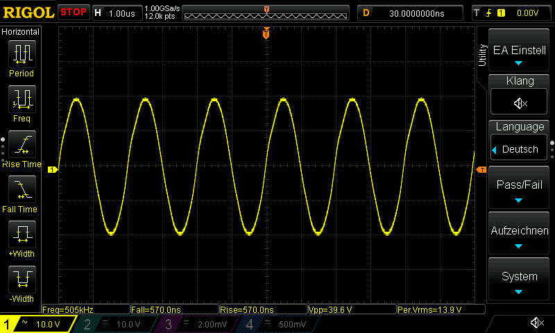

Auf dem Oszillogramm 40Vpp @500kHz sind die Verzerrungen schon mit
bloßem Auge erkennbar.Die Hauptursache sehe ich in der begrenzten
Bandbreite der Treiber-BJTs.

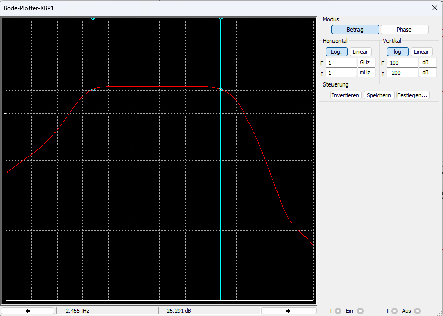

Wir sprachen von 200 kHz... bei 500 kHz, sind wir in der
Phasenverschiebung bei bzw. über 45 Grad.
Frequenzgang laut Bode-Diagramm -3 db von ca. 2 Hz bis 245 kHz.

Ja, bei 200kHz sieht man es natürlich noch nicht so stark, aber auch
dort sind keine Wunder an THD mehr zu erwarten.
Aussagefähig erscheint mir in diesem Kontext die Messung der transienten
Intermodulation.

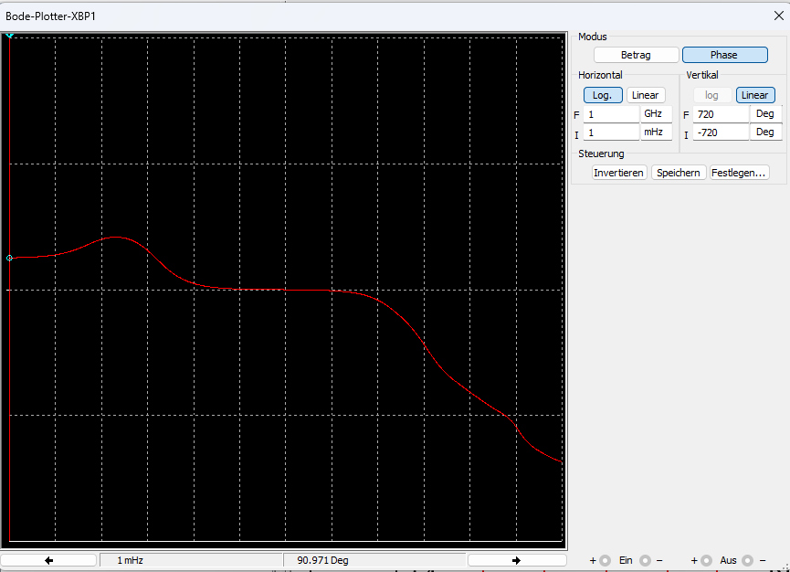

Anbei mal das Bode-Diagramm. Dort sieht man, das die Phase ab der
unteren bzw. oberen Grenzfrequenz extrem abdriftet.

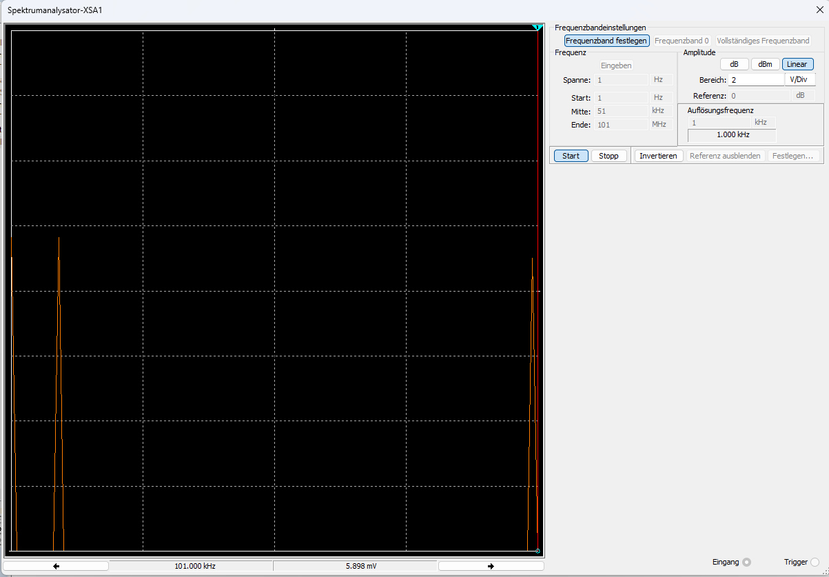

Anbei ein Intermodulationsdiagramm mit 1 kHz + 10 kHz + 100 kHz.
Wobei sich bei 90 KHz ein Spike mit -47 dB befindet.

Damit könnte ich gerade noch leben, stammen meine Ohren doch noch aus
dem Röhrenzeitalter. Interessant sind eher die Mischprodukte im
Hörbereich.

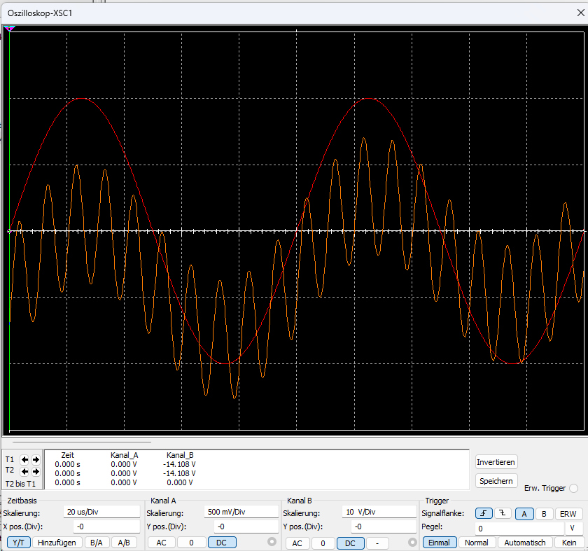

Anbei das Intermodulationsdiagramm (linear) der 3 Frequenzen und das
zugehörige Oszillogramm.
