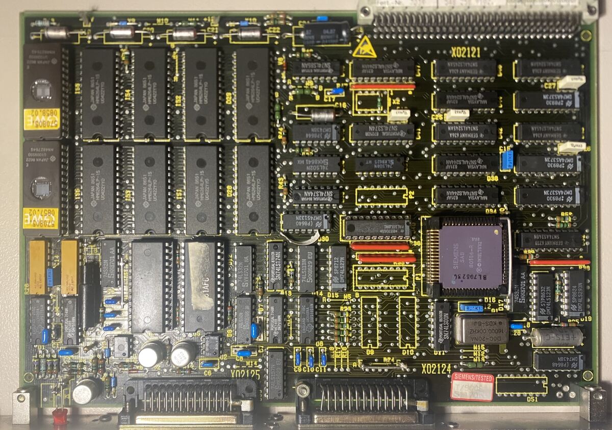

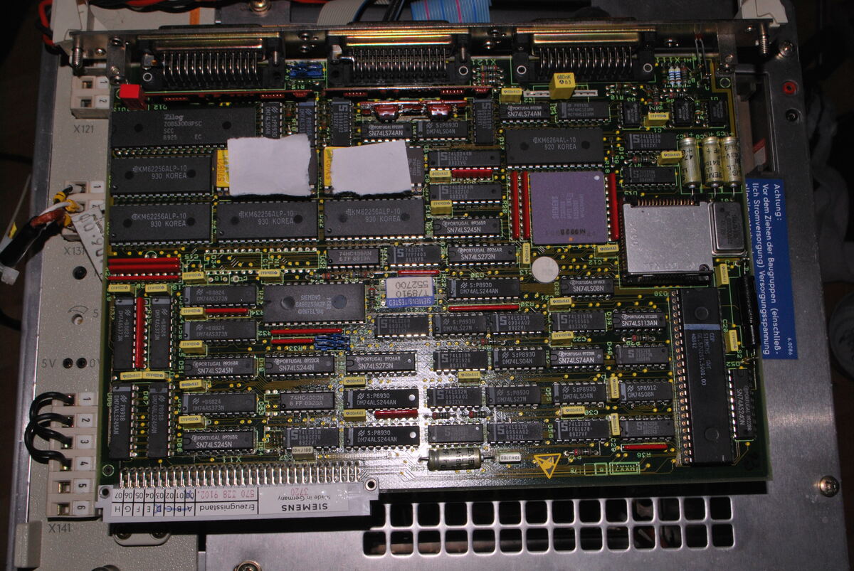

ich bin auf Fehlersuche an einem 186er Motherboard, von einer alten
Sinumerik 810 CNC Steuerung.
Die CPU ist ein SAB80186-R, wovon ich in Netz kein Datenblatt gefunden
habe.
Die Schaltung besteht im Wesentlichen aus der CPU, 74er Logik-ICs, EPROM
und RAM.
- Welche Komponenten außer Elkos segnen am ehesten das Zeitliche?
Ich würde die Spannungen und einige Signale durchmessen.
- Wie funktioniert der Vorgang des Bootens beim 186er?
- Was macht die CPU zuerst?
- Könnte ich vielleicht die Signale am ROM anschauen, ob ein Zugriff
erfolgt?
- Wie würdet ihr vorgehen?
Ich würde mich über eure Erfahrung sehr freuen!

Es kann auch den den EPROMs liegen, einfach ein Bit gekippt.

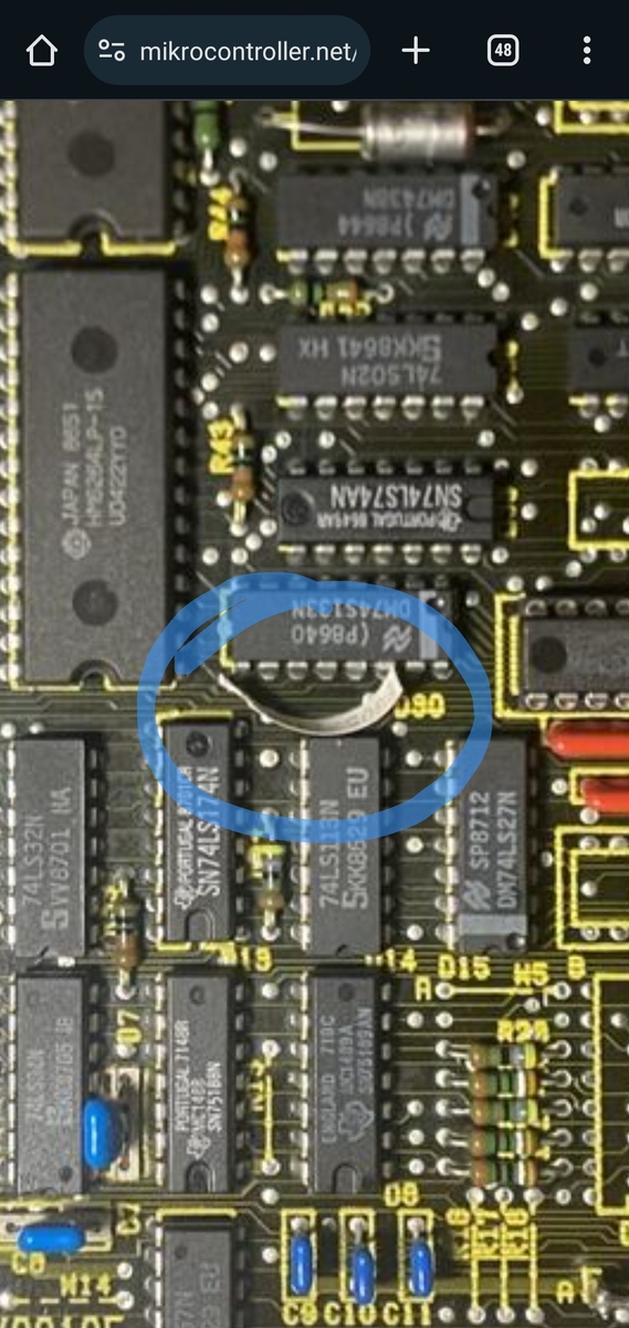

von Stefan B. (stefan_b278)
Gehört das dahin?
von Mario M. (thelonging)
Das gehört auf den PAL daneben, stört an der Stelle aber auch nicht.
von Markus F. (mfro)
mir wären keine PALs bekannt, wo Metallspäne drauf gehören.
von Heinrich K. (minrich)
Es ist ein weisses, mit Nadeldrucker bedrucktes Klebeetikett aus Papier,
das vom nebenstehenden PAL abgefallen ist, die Klebereste sind sichtbar.

von Christian K. (christian_rx7) Benutzerseite
Ich würde mal auf die EPROMs tippen und warum sind die nicht abgeklebt?
von Gerald B. (gerald_b)
Das sieht für mich aus, als ob an der Oberkante, über dem RAMs und
EPROMs nasse Tantals verbaut wurden. Das ist richtig gutes,
zuverlässiges Zeug, wahrscheinlich sogar mit MIL-Norm, kein Vergleich zu
den Tantal-Sintertropfen.
Ich würde auch auf Bitkipper im EPROM tippen.
Haut denn die Stromversorgung vom Board hin?
von Volker B. (Firma: L-E-A) (vobs)
Die EPROMs wurden ja schon mehrfach genannt. Wenn ich die Datecodes der
ICs auf dem Board richtig entziffere, ist dieses über 25 Jahre alt, ein
stolzes Alter für die Datenerhaltung von EPROMs, deren Hersteller meist
nur von um die 10 Jahren sprachen. Mehrfaches Auslesen bei verschiedenen
Verorgungsspannungen wäre ja schnell erledigt und würde Gewissheit
bringen -- und würde den kostbaren Inhalt sichern...
Eine weitere Ursache für solche plötzlich auftretenden Probleme sind
nach meiner Erfahrung (IC-)Sockel. Ich würde MCU und Speicher-ICs aus
ihren Sockel herausnehmen und die IC-Pins mit einem Tuch oder einem
Stück sauberem Papier abreiben.

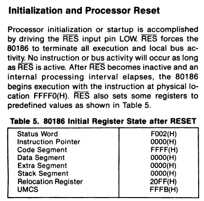

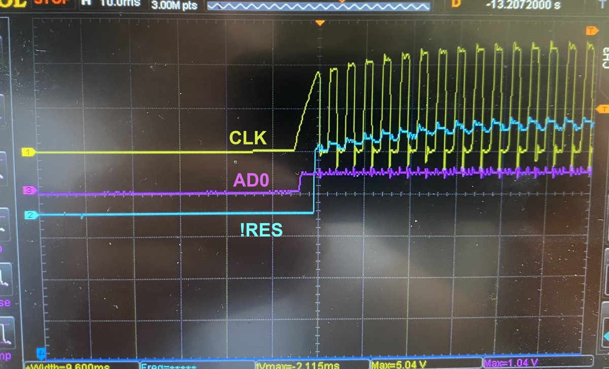

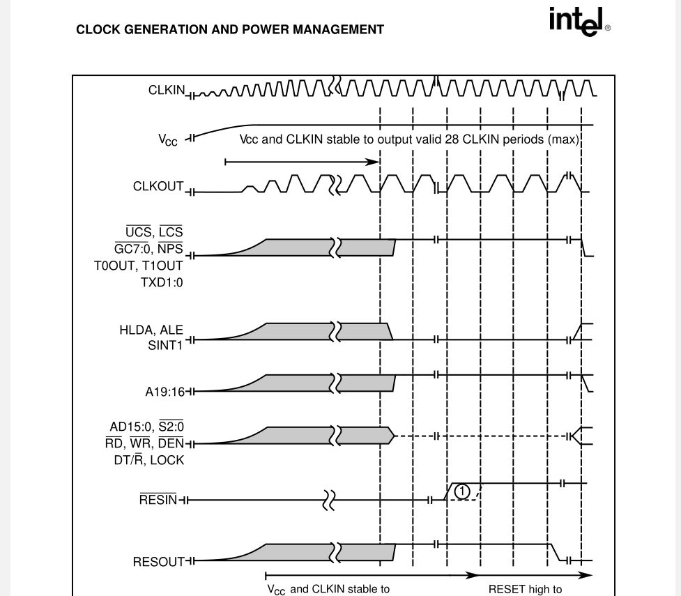

Sie führt (wie schon der 8086) die Befehle ab FFFF:0000 aus, weil das
Code-Segmentregister mit FFFF und der Instruction Pointer mit 0000
initialisiert werden:
http://bitsavers.informatik.uni-stuttgart.de/components/intel/80186/210451-002_iAPX186_Datasheet_Dec82.pdf
von Peter D. (peda)
Lothar M. schrieb:
> Ich wollte mal EPROMs löschen und die Lö-Schlampe war kaputt. Da dachte
> ich mir: "Grade ist so richtig Sommer, ich leg die Dinger einfach
> draußen aufs (südwestliche!) Fensterbrett!"
Das klappt aber nur im Winter (selber erfolgreich probiert). Im Sommer
ist zuviel Smog.
von (prx) A. K. (prx)
Geht im Winter noch besser, wenn man dafür das Fenster aufmacht. :)
von Christian M. (likeme)
War Jahrzehnte lang in der Werkstatt trocken bei Leuchtstoffröhrenlicht
gelagert.
Michael schrieb:
> von einer alten Sinumerik 810 CNC Steuerung.
Hast du die Karte defekt aus dem Regal geholt oder lief auf einmal die
Maschine mit der Karte nicht mehr?
Wie kommt deine Vermutung zustande, dass grade diese Karte das Problem
macht?
Läuft die Maschine wieder, wenn du eine andere baugleiche Karte
einsteckst?
Michael schrieb:

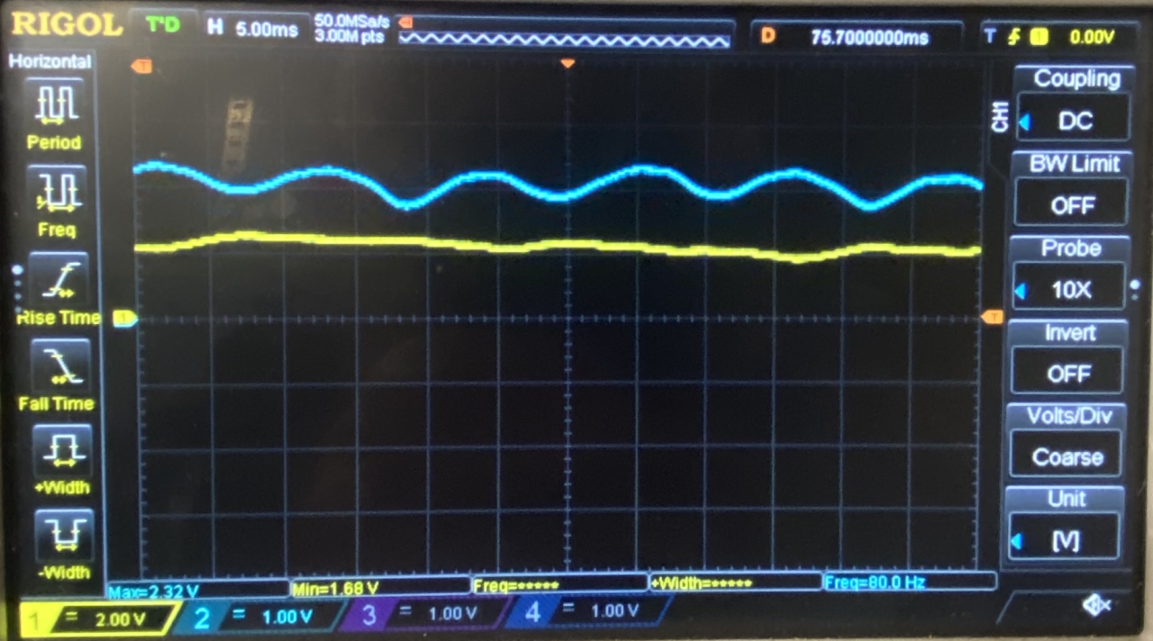

> Das Board startet nicht und der Bildschirm ist schwarz.
Die Spannungen mit dem Oszilloskop direkt an den IC-Pins (GND und Vcc)
sind unauffällig? Keine Spikes oder kurze Einbrücche oder verdächtiges
"Rauschen"?
von Michael (michael32)
🍅🍅 🍅. schrieb:
> Die hier.
Danke fürs nachschauen.

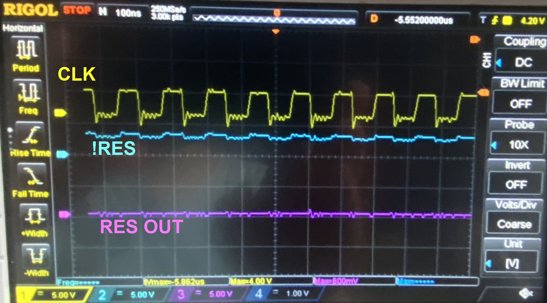

Also müsste ich nach dem RESET ein Clocksignal haben, sowie ein
Leseversuch weiterer Anweisungen aus dem EPROM über die Pins AD0-15 und
!UCS?
Was passiert bei korrupten Anweisungen?
Bleibt die CPU hängen, oder geht sie in eine Reset-Schleife?
Auf dieser Ebene ist es sicherlich angebracht, sich ausführliche Doku
des (Intel) 186 zu besorgen und etwas Zeit in deren Lektüre zu
investieren.
Bei solchen Platinen gibt es viele Gründe, dass sie nicht mehr
funktionieren.
Reset kommt nicht richtig (kann man im Betrieb manchmal mit dem Oszi
erkennen)
Bustreiber ist defekt (kann man im Betrieb manchmal mit dem Oszi
erkennen)
GAL ist defekt (kann man im Betrieb manchmal mit dem Oszi erkennen)
eines der SRAMs ist defekt (hatte ich schon öfter)
EPROMs und Sockel hätte ich als letztes in Verdacht. Die Sockel sind top
und die EPROMs verlieren im Schaltschrank ihre Daten so gut wie nie.
Kommt drauf an.
Dort sind ein paar Möglichkeiten aufgeführt:
- https://groups.google.com/g/comp.lang.asm.x86/c/1xYGbLfanco
Michael schrieb:
> Ich habe die Maschine mit defekter Steuerung gekauft und habe zusätzlich
> 2 Steuerungen als Ersatz dazubekommen. Die sind aber nicht in der
> gleichen Ausführung: Original verbaut ist GA1, Ersatzeile sind
> allerdings GA3.

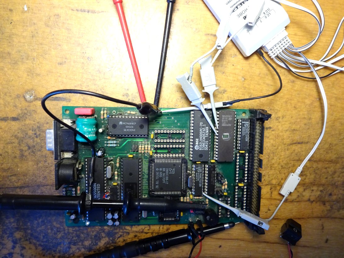

Hier werkelt eine GA1 in einem CNC-Drehautomaten (CPU-Board: 6FX
1125-8AA04).
Wie lautet die GENAUE Bezeichnung deines CPU-Baords (6FX1125-...)?
Das könnte auf dem abgefallenen Aufkleber stehen.
Es gab auch für die GA1 mehrere Typen, mal mit 64KB, mal mit 128KB (und
in SMD, so wie meine).
Was macht die rote LED? Bei einem normalen Start gibt es dort
verschiedene Sequenzen. Irgendwo gab es auch eine Tabelle mit der
Bedeutung.
Wenn sie (unregelmäßig) blinkt, dürfte die CPU samt Programm immerhin
starten und hängt dann irgendwo.
> Eingebaut in Gehäuse läuft die modernere GA3 CPU, aber auch nur mit
> ihrer passenden Grafikkarte. Aber hier bin ich mir nicht sicher, ob es
> hier hier Konflikte mit der Hardware, oder den alten Maschinenparametern
> bzw. PLC-Programm geben wird.
So ganz klar ist mir der softwaremäßige Unterschied der GA1-GA3 auch
nicht, aber: Versuch macht kluch! Du hast ja nix zu verlieren.
P.S.: Ja, es gab keine Abdeckung der EPROMs. Aber das ist hier auch nach
bisher 35 Jahren kein Problem gewesen.
SINUMERIK 810-GA1, 6FX1125-8AB01, 48KB. Die Rote LED leuchtet ab Start
permanent. Die andere CPU behalte ich mir für den gescheiterten
Reparaturversuch vor ;-)

von Gerhard H. (ghf)
Gerald B. schrieb:
Ach was, das sind Alu-Elkos in Rollenform.
4 * €100-Äqivalent hat sich auch damals niemand angetan, für einen
popeligen Steuerrechner und ubgebrauchte Reststom-Features.
Das wäre mehr, als CPU & Rams damals gekostet haben.

von Wolf17 (wolf17)
Was ist das schwarze, liegende, etwa 3cm lange, gestuft zylindrische
Bauteil unten links genau? Die Bauform ist mir unbekannt. Das scheint
von oben auslötbar zu sein. Hoffentlich kein Akku.

Michael schrieb:
> Danke für den Hinweis! Gibt es bei PALs oder 74er Logik-ICs meistens
> Totalausfälle oder eher Probleme mit einzelnen Ein- und Ausgängen?
Meist einzelne Ausgänge nach meiner Erfahrung!
Das ist Laut Bestückungsdruck ein Widerstand.

von Wolf17 (wolf17)
Weil Rxxx dransteht, oder geraten weil das Bauteilsymbol rechteckig wie
bei einem Widerstand ist?
Wofür sollte der sein? Einen Leistungswiderstand in dieser Baugröße in
einen Mainboard kenne ich nicht. Schon gar nicht in diesem gestuften
Plastikgehäuse. Hat das Teil einen Aufdruck?
Das sollte sich doch aus einem Datenblatt zu dem Ding herauslesen
lassen.
https://www.pcjs.org/documents/datasheets/intel/INTEL_80186_CPU.pdf
Aber es wäre nicht ungewöhnlich, das das Problem ganz simple in einer
permanent aktiven Reset oder permanent inaktiven Enable-Leitung steckt,
die am nackten Board nicht beschaltet ist.
R27 auf der Platine. Teilenummer fängt an mit TS60... Mehr konnte ich
nicht erkennen.

von Helmut -. (dc3yc)
Die blau getauchten Sibatit-Kondensatoren haben auch schon bessere
Zeiten gesehen. Die sollte man sich auch mal anschauen. Da wachsen mit
der Zeit gerne Kristalle und erzeugen einen Kurzschluss.
von Heiner B. (karadur)
Hallo
ist auf dem Bild nicht gut zu erkennen. Sind auf dem Board über den
beiden D-sub Rs232 Treiber/Empfänger 75188 u 75189 zu sehen?
Dann könnte einer der D-Sub zu einer Terminalschnittstelle gehören.
evtl. Diagnose?

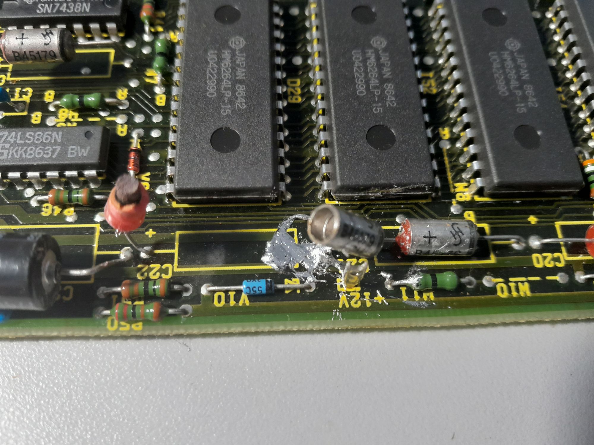

von Uwe B. (uwebre)
Bei mir war es einer dieser Röhrchenelkos neben bzw. über den Speichern,
hatte Schluß das sauteure tropentaugliche Teil.

von Bradward B. (Firma: Starfleet) (ltjg_boimler)
> Der Stecker hat 32x3 Pins. Da geht es leider schlecht mit IDE-Stecker
> und Flachband. Ich kann hier scheinbar nur die Platinensteckverbinder
> nehmen.
OK, bei einem Foto von oben ist die Pin-Anordnung der abgewinkelten
Stecker leider nur erschwert einsehbar.
Für ähnliche Geschichten (Backplane-Systeme Schrank, VMEbus) hat man
gerne Extender-Platinen wie
https://twinind.com/index.php/products/candrive-arrow-vme-vme64x-vpx-products/extender-cards/8196-ext-lf/
verwendet. Ist natürlich aufwendiger als ein Kabel, dafür stabiler.
Deine 3x32 könnte die Pin-Matrix nach VMEbus sein, da hat vielleicht
einer noch was mechanisch passendes in der Schublade.

von G. O. (aminox86)
@Michael (michael32)
ich frage mich wieso du sicher bist, dass die CPU-Karte einen Defekt
hat.
Immerhin listet die Inbetriebnahmeanleitung (Dokument wurde bereits
genannt) 4 moegliche Ursachen auf, die das Dauerleuchten der CPU-Led
bewirken. Nur eine davon bezieht sich direkt auf die Hardware der
CPU-Karte.
Hast du die drei uebrigen Fehlerquellen ausgeschlossen?
mfg
Michael schrieb:
> In der Reihenfolge der häufigsten Fehler:
> - Alle Spannungen messen (Oszi + Ripple beachten)
> - Taktquellen
> Wenn Du damit nichts findest, brauchst Du Schaltpläne, die Logiktabelle
> der PLDs, den Eprom Inhalt etc. pp.
> Am besten dann anhand des Schaltplans ein Testprogramm erstellen und
> gegen die Original Eproms austauschen.
> Das dauert dann beliebig lange.
Ich hoffe mal, dass ich etwas Glück habe.

von Uwe B. (uwebre)
Michael schrieb:
> Was noch niemals funktioniert hat, aber die häufigste Vorgehensweise von
> Anfängern ist: Planloses herumstochern und auf Verdacht Bauteile
> kaputtreparieren.
Warum sollte man auch mit den einfachen und naheliegenden Dingen
anfangen?
Ich würde, an des TOs Stelle, insbesondere nachdem ein ähnlicher Fehler
hier bereits erwähnt wurde, erstmal die Versorgungsspannungen messen.
5V, +15V, -15V. Mit allen Karten drin. Man kann Strippen anlöten damit
man bei gesteckten Karten messen kann.
Bei meiner 810T GA1 war es , wie bereits geschrieben einer der kleinen
axialen Elkos an den Versorgungsspannungen, am Rand der CPU-Karte.
(Nein, das ist kein "Motherboard". +15V Rail, meine ich.  Der Elko hatte
Schluß, die Schutzschaltung des Netzteile hat abgeschaltet. Kein Bild,
kein Ton. Nach deaktivierten der Schutzschaltung ist der Elko
spektakulär geplatzt und hat seinen Aluinhalt großflächig auf der
nebenansteckenden Videokarte verteilt.
Also besser vorher messen.
Mein alter Theread dazu:
Beitrag "Re: Sinumerik 810T lässt sich nicht einschalten"
Ich habe mich heute der Platine gewidmet:
1) Alle gesockelten ICs raus und wieder rein.
2) Kondensatoren auf Kurzschluss gemessen.
3) Überwachung der Spannungsversorgung am Netzteil deaktiviert
4) Versorgungsspannungen gemessen:
+12V gegen -12V: 12V
CPU VCC gegen VSS: 5V
5) Messpunkte CPU:
!RESET gegen VSS: Permanent HIGH
Oszillator X1 gegen VSS: Schwankende Frequenz (Oszilloskop, blau)
CLK OUT gegen VSS: (Oszilloskop, gelb)
Das Signal vom Oszillator ist zwischen 50 und 100 Hz.
Obwohl 5V an der CPU anliegen, kommen gerade mal 2V am Ausgang CLK OUT
raus.
von Wolf17 (wolf17)
Das wurde gleichzeitig gegen Masse gemessen, mit welchen Tastkopf an X1?
Wenn dort keine FET-Probe sondern 1:1 oder 1:10 verwendet wurde, Messung
wiederholen, aber 1pF in Reihe zur Tastkopfspitze schalten.
Es könnte sein, dass die kapazitive Tastkopflast am Quarz den Oszillator
gestoppt hat.
Da steckt ein Oszillator drin. Da sollte ein 16MHz-Clock mit min.
TTL-Pegel sein.

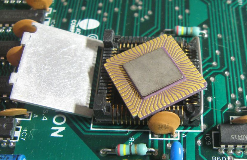

Wo ist denn der DECKEL, der den CLCC-68-Chip im Sockel hält?
von Wolf17 (wolf17)
Stimmt, da habe ich mich vom Datenblattbeispiel ablenken lassen. Dem
sollte eine übliche Tastkopfkapazität am Ausgang nichts ausmachen.
An X1 fehlt also der Takt. Liegt Betriebsspannung am Oszillator an?
Oder geht der Oszillatorausgang nicht direkt an X1, sondern (auch)
irgendwo anders hin?
Offensichtlich genau dort, wo der Pfeil hinzeigt.
Der Unterschied würde so aussehen, wie hier mit dem fehlenden
186 und seinem 8207 dual port ram controller.
Ohne Deckel ist da nur die Schrift TEXTOOL in schwarz auf schwarz.
https://www.flickr.com/photos/137684711@N07/53895151180/in/dateposted-public/
Die CPU hat die Goldkontakte nur auf der Unterseite und der Deckel ist
notwendig um den Chip gegen die Kontakte des Sockels zu drücken.

Ich habe gerade nochmal die Schaltung des Oszillators genauer
angeschaut:
Der Oszillator hat 2 Ausgänge: OUT1 und OUT2.
OUT 2 geht an X1 von der CPU. OUT 1 und X2 sind nicht verbunden.
OUT 2 gibt diese 100Hz Wellen am Oszilloskop, OUT 1 ist komplett leise.
Die Spannungsversorgung vom Oszillator habe ich nachgemessen und ist in
Ordnung.
Den Deckel hab ich fürs Foto abgenommen und bei jedem der Versuche
wieder montiert. Er hat eine gute Klemmung.
von Uwe B. (uwebre)
Michael schrieb:
> Auf dem Board konnte ich nur 2 Messpunkte für Spannung finden: +12V und
> -12V.  Könnte das -12V als GND interpretiert werden? Einen ausgewiesenen
> Massepunkt konnte ich in der ganzen Platine nicht finden.
Nein, -12 Volt meint minus 12 Volt. Gegen Masse gemessen.
Masse wird auf dem Chassis liegen, für einfache Messungen.
Oder am Netzteil "0V")
Bei TTL-ICs ist Masse (GND) (fast) immer der "rechte Pin auf der
niederen Seite", also z.b. Pin 7, 8, 10... Daran kann man sich
orientieren.
Wenn du zwischen -12V und + 12V nur 12 Volt gemessen hast fehlt eine der
beiden Spannungen. Dann sollte eigentlich die Überwachung im Netzteil
zuschlagen. (Außer es gibt eine Unterbrechung zwischen Netzteil und
Karte, was unwahrscheinlich ist)
Was macht das Signal "NC ON" am Netzteil?
Uwe
von Wolf17 (wolf17)
Direkt am Pin 8 gemessen? Wenn weiter weg gemessen könnte eine
Leiterbahn unterbrochen sein, was den Brumm erklären würde.
Ist es sicher, dass er doppelte Ausgänge hat? So ein Typ ist selten. Das
angefügte Datenblatt hat auf der ersten Seite auch einen einfachen Typ
mit Pin 1 NC Belegung.
Auslöten und darunter schauen, ob Pin 1 wirklich benutzt wird.
Dann 0 und 5V anlegen und Pin 8 messen.
Was die Spannungen betrifft habe ich nochmals eine bessere Masse
gesucht. Jetzt sind beim Messen +12V und -12V vorhanden. Werde nochmal
schauen was "NC ON" am Netzteil macht.
Die Messleitung für den Oszillator habe ich jetzt von der CPU bin direkt
an den Oszillator angeschlossen. Das Messergebnis war vom Anblick her
gleich wie am CPU Pin. Die Leiterbahnen und Lötstellen herum sehen auch
optisch in Ordnung aus.
Ich werde jetzt mal auf Verdacht den Oszillator tauschen.
von Frank (nightfalcon)
Gerhard H. schrieb:
> Gerald B. schrieb:

von Uwe B. (uwebre)
Frank schrieb:
> Die fallen auch so gut wie nie aus,
Und so sehen sie dann von innen aus wenn doch ...
Uwe
Uwe B. schrieb:
> Uwe
das sieht mir aber stark nach nen Riesen Lötzinnspritzer aus, das
silberne auf der Platine ;-).
...man kann gut die Sinter-Anode erkennen, aber das ist nicht die gute
in Glas vergossene MIL-Version

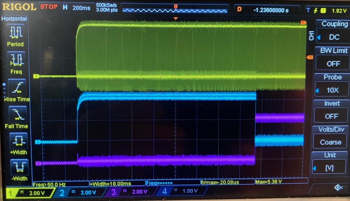

> 5) Messpunkte CPU:
> raus.
Hallo Michael, so wie deine Vertikale Auflösung ( momentan 5ms )vom
Scope auf dem Bild eingestellt ist, kannst du keine! MHZ messen, sondern
nur Hz-Khz.
Die angezeigten 50Hz- oder 100Hz Brummanteile Floaten auf dem
eigentlichen evtl. noch nicht sichtbaren Signal (falls es nicht nur eine
Gleichspannung ist)....die 50/100 werden also nicht im OSC erzeugt
sondern ist eine "Fehlmessung", als Brummspannung.....Masse, kannste am
OSC-Gehäuse auch mal testen.
Du solltest das Scope von momentan "5ms" auf "µs" oder besser auf "ns"
einstellen, falls das Scope das überhaupt zu lässt. dann etwas "feiner"
Einstellen und auch mal den Spannungsbereich anpassen....auch mal mit
AC/DC Kopplung / Triggerung am Scope rumprobieren.....weil manchmal wird
es nicht richtig auf das Signal triggern können, dann wird auch nur mist
angezeigt.
Dadurch wird dann erst die Vertikale Auflösung soweit gestreckt, das du
die MHZ-Schwingen sehen kannst, aber nur wenn der OSC die MHZ ausgibt
und auch Schwingt.
Zur not könntest du de nOSC auch vorsichtig auslöten und extern testen,
um besser Messen zu können,....der benötigt nur ein Versorungsspannung
zur Funktion.

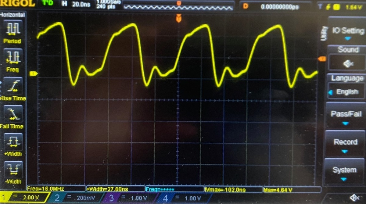

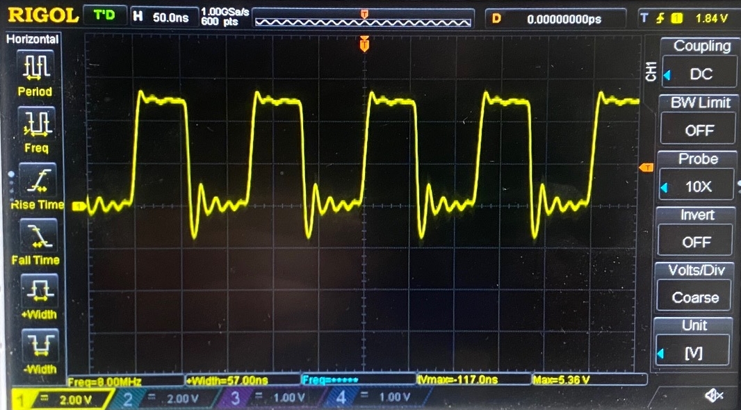

Ich habe heute an der Steuerung weitergemacht.
Tatsächlich ist mir ein dummer Fehler mit dem Messbereich am Oszi
unterlaufen, der Taktgeber gibt jetzt tatsächlich ein 16MHz Signal. Sah
jetzt nicht nach einem sauberen Rechtecksignal aus, deswegen habe ich
den neuen mal eingelötet: Resultat gleich.
Aber am Clock-Ausgang der CPU (8MHz) ist das Signal deutlich.

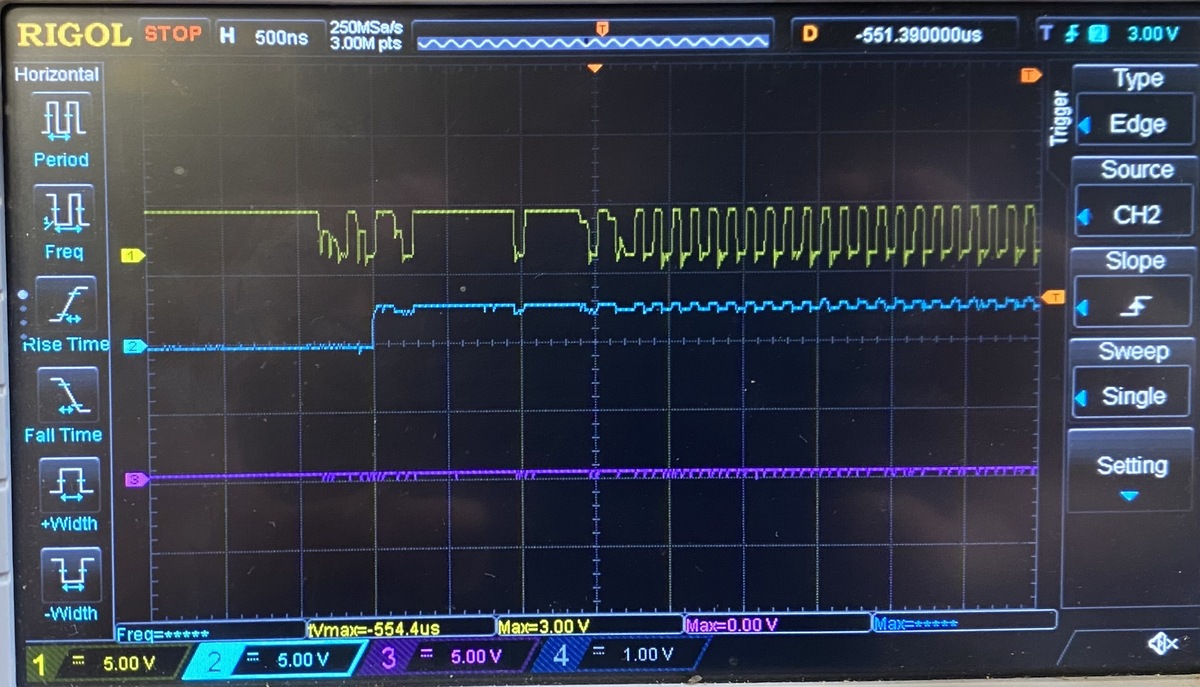

Ich habe jetzt mal eine Messleitung an den !UCS-Pin der CPU gehängt und
den Einschaltvorgang mit dem Oszilloskop aufgezeichnet. Der Pin ist
ACTIVE LOW, es scheint also als würde die CPU im EPROM hängen? Ich werde
jetzt nochmal den !LCS Pin für den 2. EPROM messen.
das ist doch Super, hast du gut gemacht, das das Signal nicht wie ein
Perfektes Rechteck aussieht, ist normal....das liegt am Scope
(Bandbreite), und am Tastkopf (Abgleich sowie Kapazität/Bandbreite).
Es sehen dann alle Signale ungefähr so aus, Teils sogar noch Schlechter.
Das Signal wird halt immer grottiger aussehen, je Höher die Frequenz
ist, die du mit dem Scope misst und je weiter du mit der Scope-Masse von
der Signalquelle (z.b. OSC) entfernt bist(induktivitäten)...also nicht
wundern...ist okay....evtl. kannst ja mal nen Abgleich des Tastkopfes am
Scope vornehmen, dadurch bekommst du evtl. noch ein paar Überschwinger
wech.

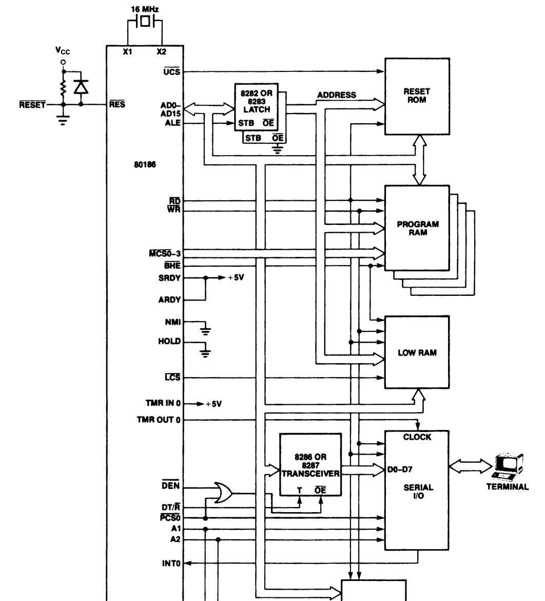

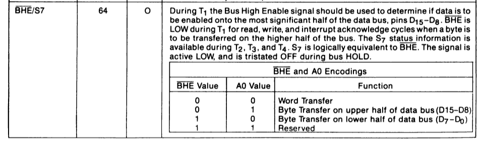

Matthias S. schrieb:
> Es gibt merkwürdige Designs, wo High/Low select auf
> Addresspin A0 umgeschnurzelt wird
Sowas wie hier? Aus Intels Datasheet.
Danke, man lernt ja hier auch von den besten :-)

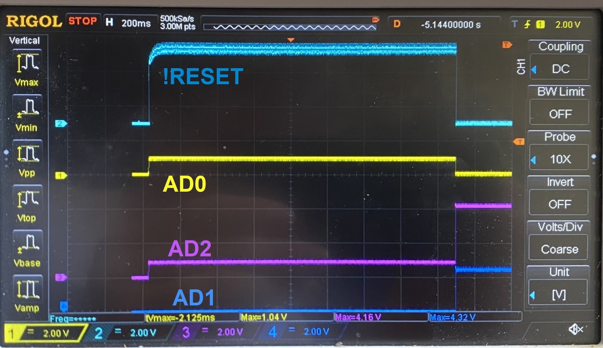

Ich habe heute nochmals Messungen vorgenommen:
gelb: CLK OUT
hellblau: !RESET
violett: RESET OUT
EEPROM Pins !OE und !CS blieben auf High.
Der !RESET-Pin, ist laut Datenblatt nur ein Eingang. Also irgendwas muss
den Pin runterziehen, wie vorher bereits einmal erwähnt wurde.
Im Gehäuse funktioniert die andere CPU, d.h. das Netzteil könnte erst
einmal ausgeschlossen werden.
Du sprichst in Rätseln!
Im Eingangsposting bezeichnest Du den Prozessor bzw. die MCU als "CPU"
und die Leiterplatte als "Motherboard":
Wenn es wirklich mit einer anderen SAB80186-CPU funktioniert, wo liegt
dann Dein Problem?
Nachtrag: Das Reset-Signal sieht für mich so aus, als ob ein Watchdog
"zubeißt".
Gruß,
Volker
von Uwe B. (uwebre)
> dann Dein Problem?
Es tut sich etwas wenn er eine CPU-Karte neuerer Ausführung (GA3 statt
GA1) steckt. (U.A mehr Speicher) Parametrierung, Programm der (Soft-)
SPS etc werden sich unterscheiden. Es kann Sinn machen wenn man die
nötigen Unterlagen und das nötige Wissen hat. Wäre sozusagen ein
Upgrade.
Es sieht so aus als wenn der Prozessor nicht anläuft, ein (Hardware-)
Watchdog nicht getriggert wird, er dann nach 1,5 Sekunden mit dem
!Reset-Hammer zuschlägt.
Ist schon merkwürdig daß sonst garnichts "zuckt".
Es ist mir noch nicht untergekommen, aber auch eine CPU kann mal
sterben...
Nebenbei, Michael, hast du eigentlich eine Sicherung der
Maschinenkonstanten und des SPS-Programmes?
Uwe
Das könnte sein, aber ehrlich gesagt habe ich mich damit nie weiter
beschäftigt - auch deswegen, weil nie Bedarf dafür war. Ich vermute, das
BHE ein Hilfmittel war, um den 2*8 Bit Bus des 8088 mit 8086 und 80186
zu benutzen.
von Harald K. (kirnbichler)
Frank schrieb:
> das liegt am Scope (Bandbreite)
Das ist ein 16-MHz-Signal, das hier verwendete Oszilloskop hat eine
Bandbreite von mindestens 50, wenn nicht wahrscheinlicher 100 MHz (sieht
aus wie DS1054Z, wer betreibt das ohne "riglol"?), und im
Einkanalbetrieb eine Samplerate von 1 GHz. Da kann ein 16-MHz-Rechteck
schon eckiger aussehen.
Tatsächlich liefern übliche Quarzoszillatoren selbst gar kein sauberes
Rechteck, und das wird es sein, was man hier sieht.
leider kann es nicht viel eckiger Aussehen....da bei fast allen Scopes
immer nur die MAXIMALE Triggerfähigkeit eines Signals angegeben wird und
nicht das maximal mit dem Richtigen Pegel dargestellten Signals.
Einfacher erklärt, im Schnitt kann ein Scope im WorstCase nur ca. 10%
von der Bandbreitenangabe das Signal wirklich Sauber und mit dem
korrekten Spannungswert darstellen, bevor das Signal verformt und im
Pegel anfängt abzufallen.
Beispiel: bei 100Mhz Bandbreiten-Angabe kann je nach Verfahren, Analog /
Sample / FFT usw. das Signal schon ab ca. 10Mhz nicht mehr korrekt in
Form und Signalwert dargestellt werden.
...ganz einfach zu Testen, wenn man einen Generator (möglichst Rechteck)
und Scope zu Hause hat.
Dann wird man Festellen, das wenn man beim manuellen Wobbeln über die
ca. 10% Schwelle kommt, das das Signal sich im Pegel und dann auch in
der Signalform (besonders bei Recheck zu Erkennen) ändert.
...man kann das doch ganz Deutlich an den beiden Fotos von Michael
erkennen....das 16 Mhz ist schon total vewurschtelt und das 8 Mhz-Signal
sieht bis auf die Überschwinger / Ringing noch sehr Rechteckförmig aus.
Bei dem 16 Mhz- Signal fehlen halt schon Oberwellen-Anteile (siehe
"Dachschräge" die schon im Tastkopf (Kapazität) und Scope leider durch
die fehlende "ECHTE-Messverstärker" Bandbreite ausgefiltert werden...die
eigentlich erst einen Rechteckimpuls Ausmachen.
hier mal ein einfaches Video dazu...leider nur mit
Sinussignal...Verformung sieht man am besten mit Rechtecksignalen
https://www.youtube.com/watch?v=vrFSfSzwHh0

z.B gibt es auf der linken Seite 2 8pol Ics die ich füe Optokopler
halte. Es ist vorstellbar, dass damit ext Einheiten überwacht werden.
Das ist aber ohne Beschreibungen /Schaltpläne Spekulation. Zusätzlich
sind die Fotos natürlich viel zu schlecht um wirklich was erkennen zu
können. Gerade von OKs ist bekannt dass sie schlecht werden.

Michael schrieb:
> gelb: CLK OUT
> hellblau: !RESET
> violett: RESET OUT
pic von 09.08.2024 23:44
Wenn violett == !reset
und hellblau == Reset_out ist, dann passt das besser.
Ich würde darauf triggern, dass hellblau wieder runterfällt
und von dort mit 2us/div weitersehen, damit einzelne Speicherzyklen
überhaupt gezeigt werden können.
Das macht normalerweise ein ungeladener Elko (nach Power_off)
der beim Einschalten in 1.5 sec über einen R aufgeladen wird.
Parallel zum R liegt meist noch eine Diode, damit der Elko
beim Abchalten in endlicher Zeit wieder leer wird.
Der 80186 hat ein vordecodiertes !upper_memory_cs, den Pin würde
wohl jeder für die Eproms hernehmen.
Gruß, Gerhard H
von Uwe B. (uwebre)
Nee, passt schon. Den eigentlichen Reset kann man nur erahnen (Man sieht
eine klein Nadel) weil die Zeitbasis zu lang ist. Micheal müsste, um den
Resetimpuls zu erkennen, mal auf die steigende Flanke des RESOUT
triggern, Zeitbasis im µ-Bereich.
... umgekehrt ...
Das hat man in "amtlichen" Steuerungen eben nicht gemacht weil die
Controller noch keinen Brown out Detector und keinen Softwarewatchdog
implementiert hatten. Man hat die Resetschaltung mit Watchdog entweder
"zu Fuß" mit einem Monoflop aufgebaut oder ein extra dafür entwickeltes
IC eingelötet, MAX691 fällt mir dazu spontan ein.
Niemand realisiert einen Resetimpuls von 1,5 Sekunden Länge. Diese Zeit
entspricht eher der Zeit in der ein Watchdog Aufmerksamkeit haben
möchte, danach beißt er zu.
Intel schreibt dazu:
"The processor must remain in reset a
minimum of 4 CLKOUT cycles after VCC and CLKOUT stabilize. The
hysteresis allows a simple RC circuit to drive the RESIN input (see
Figure 5-5). Typical applications can use about 100 milliseconds as an
RC time constant."
Uwe
Ich habe nochmal an den !CS-Pins der CPU und an den EEPROMs genau nach
einem Signal geschaut, aber die Pins sind immer auf High. Irgendein Pin
müsste ja doch für mindestens einen Takt auf Low sein.
Die neuere GA2 CPU-Karte gabs als Beigabe aus dem Schrottcontainer. Es
sind einige Stellen teilweise korrodiert.
Die Maschinenkonstanten und das PLC-Programm habe ich zum Glück.
Eine neue CPU dürfte morgen kommen, dann werde ich nochmal euren
Hinweisen nachgehen.
Die CPU ist gekommen, es hat sich allerdings nicht geändert.
Ich hab jetzt mal an Pins AD0 bis AD3 am Bus gemessen. Ich hätte
vielleicht von AD15 abwärts anfangen sollen. Aber es zeigt sich dennoch
am Bus ein merkwürdiges Signal.
Wenn das wirklich !reset ist, dann geht es weg bevor die Clock stabil
ist, und VCC offensichtlich auch nicht. Die V/div ist anscheinend auch
nicht für alle Kanäle gleich oder die Pegel sind sehr absonderlich.
Gerhard H

uf dem ersten Bild sieht mir das nach einer schlechten Masseverbindung
(Klemme) einiger Kanäle aus,...hast du ALLE Masseklemmen auf die selbe
Stelle gelegt? und check bitte mal, ob alle Kanäle auch auf DC Triggern
von Uwe B. (uwebre)
> Stelle gelegt?
Frank, bist du sicher daß du weißt wovon du redest? Für solche
anspruchslosen Messungen reicht es wenn eine Tastkopfmasse mit der
Schaltungsmasse verbunden ist. Die Bilder sehen doch okay aus. (Bis auf
die Funktion, natürlich)
Wie willst du mit mehreren Kanälen Triggern?
Die floatenden Pegel können sich ereignen wenn der Bus (oder der Pin) im
Tristatemodus ist.
Es wäre interessant ob der Controller nach dem Einschalten *überhaupt
einen Reset* bekommt. Weil:
Das sieht ja nun erstmal nicht so aus, daß das passiert, (erstes Bild)
dann wird der Controller zu  Recht nicht starten. --> untersuchen
Versuche dazu auf eine fallende Flanke von !RES zu triggern, wenn nur
die Flanke nach dne 1,5 Sek gefunden wird war nichts da.
C12, D16, D17 könnten für den Reset zuständig sein (?), es muß noch ein
Widerstand zur Party gehören.
Uwe
Für diese These spricht die Tatsache, dass die Versorgungsspannung noch
nicht mal stabil ist, zu dem Zeitpunkt an welchen /Reset inaktiv wird,
wie man an der Amplitude des Taktsignals sieht.
Ich hätte jetzt eher eine Hälfte des 74LS123-Monoflop vermutet, das auf
dem ersten Bild des TO direkt rechts von CPU und Oszillator zu sehen
ist. Mit dem zweiten könnte dann der Watchdog realisiert worden sein, da
es explizit retriggerbar ist. Und der 74LS293 daneben ist ein
4Bit-Zähler.
Aber ohne Schaltplan oder wenigstens messtechnischen Zugriff auf das
Board,  ist das alles Kaffeesatzleserei. :-(
Nachtrag: Fehlt da vielleicht ein Power-Good-Signal vom Netzteil?
Grüßle,
Volker

Michael könnte sich das !RESET-Signal auf seiner anderen CPU-Karte (die
mit unterschiedlichem Ausbaustand) mal anschauen und posten.
Uwe B. schrieb:
>> Stelle gelegt?
> Tristatemodus ist.
> Uwe
natürlich weiss ich wovon ich Rede, du anscheinend nicht....weil sich
hier Leute gefragt haben, warum es einen Pegelanstig in den Signalen
gibt.
Das ist ein Massefehler und hat garnichts mit Tristate zu Tun, sondern
ist ein "schwebendes Signal" durch schlechte Masse und gegenseitig
Beeinflusssung der Signale untereinander, wenn nicht alle Massen richtig
angschlossen sind...einfach, weil sich da keine Pegel ändern können,
wenn die Versorgungsspannungen okay sind.
Natürlich weiß ich, das so eine Messung zum Überschlagen reichen
würde...aber man sollte ja schon mal Vernünftige Tips geben...und nicht
einfach so tun....Egal, Hauptsache es wird irgend etwas angezeigt.
Wie sollen die Jungs denn richtig Messen Lernen und dann auch Signale
Interpretieren können...Du hast doch auch deine Ehrfahrungen machen
müssen...Also werden sie bei dir das nicht Lernen.....Aber du hast das
ja bestimmt schon seit deiner Geburt intus, dein Wissen...Gelle
Natürlich Triggert man nicht auf alle Signale Gleichzeitig...geht ja gar
nicht, deswegen sollte er ja mal schauen ob alle auf DC stehen, damit es
dann für jeden Kanal passt, den er dann Triggert.
von Uwe B. (uwebre)
> gibt.
Den gibt es weil das Netzteil nach dem Einschalten erstmal hunderte von
Kondensatoren in der Steuerung aufladen muß. (Das erste Bild)
Wo gibt es sonst an Flankensteilheiten zu bemängeln?
Alle Oszilloskope mit denen ich in den vergangenen fast 50 Jahren
gearbeitet habe haben eine gemeinsame Masse der Eingänge.(am Gerät) Wenn
ich nur einen Tastkopf mit Masse verbinde kann ich mir Störungen auf den
anderen Eingängen einfangen, ja. Für solche Reparaturen ist das aber
irrelevant, bei Entwicklung sieht das oft anders aus, keine Frage.
Ich stelle mir vor wie Michael mal eben alle vier Tastkopfmassestrippen
an dem Board anbringt das vermutlich nicht entspannt auf dem Labortisch
liegt...
Und wo genau überhaupt?
Was meinst du mit "schwebendem Signal"? Den Pegel der sich bei einem Bus
im Tristatezustand einstellt? Ist doch okay.
Ich finde Michael macht die Sache schon recht gut, habe den Eindruck daß
er eine Menge lernt bei dem Projekt :-)
> Aber du hast das
Doch, fast jedenfalls ;-)
Du meinst vermutlich die Kopplung der Eingangssignale. Ich finde Michael
hat die Signale recht gut eingefangen. Wo siehst du ein Problem?
Was meinst du würde sich bei einem Rechtecksignal ändern wenn man
AC-gekoppelt triggert?
Uwe
Uwe B. schrieb:
>> gibt.
> liegt...
>> Aber du hast das
> Uwe
Du willst es nicht Verstehen...es geht nicht darum wie du gewohnt bist,
zu Messen, es geht darum das Wissen möglichst einfach/schnell Rüber
zubringen.
Möglichst zuerst WICHTIGE Grundlagen-Hinweise zum Messen an sich und
Messen mit Scope für die jenigen Rüberbringen, damit sie das zeitnah
umsetzen können und nicht Über Überfordert werden, durch
Messaufforderungen.
Ich sehe für MICH kein Problem an seinen Messungen an sich, ich komme
damit klar, weil ich sie Interpretieren kann. Aber Michael wusste nicht
warum die Signale so KOMISCH Aussehen...und jemand anderes fand die auch
komisch...deswegen hatte ich Reagiert, auf die Fotos.
Nochmals, wenn du aber Grundlagen "Dummredest" bzw. für nicht so wichtig
erachtest und er einfach für dich drauf Losmessen solle, hilft ihm das
auf dauer nicht weiter....er will die Messungen ja auch Verinnerlichen
können....und nicht nur für dich schnell mal Signale messen, die du dann
interpretieren möchtest. Da steckt kein Lerneffekt dahinter.
Und DC/AC-Kopplung und DC/AC-Triggerung sind wichtig als Grundlage,
damit er das dauerhaft verinnerlichen kann, WAS er da Mist und es dann
auch selber mal Interpretieren kann, ob das Signal so Aussehen müsste
oder etwas Fehlerhaft angezeigt wird.
Nein ich meinte DC-Triggerung damit alles Signale bei entsprechender
Anwahl gleich Getriggert und auch gleich gekoppelt sind und nicht im
Mixbetrieb ( weil hier nicht Benötigt) Grundlag!
Und wenn die Spannungen WIRKLICh zusammenbrechen bzw. Instabil sind,
dann stimmt etwas mit dem Netzteil nicht EGAL wie viele Kondensoren da
drin sind...das schafft JEDES Netzteil im Millisekundenbruchteil, die zu
Laden...wenn es keine Fehler hat.....kann man einfach Testen, in dem man
mit Netzteil eingeschaltet einen Reset Auslöst....falls dann die
Spannungen immer noch Hochlaufen/Instabil sind...ist das Netzteil
MACKIg...Und die Kondensatoren MÜSSEN nach dem Reset SOFORT die Volle
Spannung haben.....wenn nicht, weiteres Problem
@Michael
Wenn ich mir deine beiden letzten Oszillogramme ansehen dann ist
entweder die Leiterplatte Schrott oder du misst falsch. Ich denke
letzteres ist der Fall, worauf allein schon die Einstellung der
Zeitbasis des Oszilloskops(200ms/Div) hinweist. Es sollten
µs(Mikrosekunden) oder ns(Nanosekunden) eingestellt sein.
Das Prüfen der CPU-Pins nach einem Reset ist ziemlich zwecklos, denn die
Pinstati sind in diesem Moment nicht definiert oder konstant 0(Null)
oder 1(Eins). Erst wenn die internen Funktionsblöcke des 186 nach
erfolgreichem Programmstart(Bootsequenz) programmiert sind, kann man an
den einzelnen Pin aussagekräftige Pegel messen.

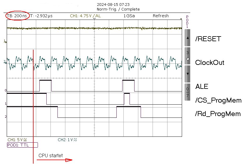

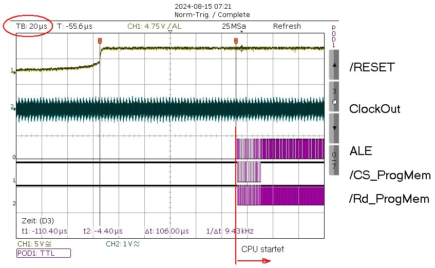

Absoluten Vorrang vor allem Anderen hat daher die Prüfung der
Steuersignale der Eprom, denn sie enthalten ua die Bootsequenz. Ob
Daten- und/oder Adressbus funktionieren ist zum Startzeitpunkt
zweitrangig.
An einem Prozessorboard mit einem 188, eine Eigenkonstruktion vom Ende
der neunziger Jahre, habe ich die Steuersignale für den
Programmspeicher, Pegel und ihre zeitliche Reihenfolge, wie sie beim
Starten der CPU erscheinen müssen, beispielhaft aufgenommen.
-Start1: Kompletter Startvorgang vom /Reset bis zum
Programmabsturz(Keine Ahnung warum)
-Start2: Wie Start1, Bootsequenz bis zum Programmabsturz, vergrößert
-Start3: Wie Start2, zeígt das erstmalige Auftreten der Steuersignale
nach /Reset
(Der in der Oszillogrammen eingetragene CPU-Start ist so nicht richtig.
Die CPU ist natuerlich schon frueher gestartet.Gemeint ist, dass ab
diesem Zeitpunkt von aussen messbare Signale vorliegen.)
-Start188: Der Versuchsaufbau
Die Steuersignale sollten an den entsprechenden IC-Pin abgegriffen
werden, denn das /CS- und /Rd-Signal können durchaus irgendwelche
Verknüpfungen durchlaufen haben (bei deinem Board), nur die Signale
Clockout und ALE sind am Prozessor gültig.
Der oben angeführte Steuersignalverlauf muß sich in der gezeigten oder
leicht abgewandelten Form auch auf dem 186-Board nachweisen lassen (ist
durchaus mit einem Zweikanal-Oszi möglich). Sollte der Nachweis nicht
gelingen, liegt wohl ein echtes Problem vor.
Übrigens: 186 und 188 sind 16-Bit Prozessoren. Bis auf die
unterschiedliche Datenbusbreite unterscheiden sie in keiner Weise, mit
einer Ausnahme: Das BHE-Signal des 186 ist beim 188 nicht notwendig und
deshalb nicht vorhanden.
mfg
von Uwe B. (uwebre)
die Leiterplatte ist nicht Schrott sondern Michael sucht einen Defekt
auf dem Board. Er möchte seine CNC-Maschine wieder zum Laufen bringen.
Die CPU-Boards der Sinumerik 810 T/M werden richtig teuer gehökert, wenn
man denn überhaupt das passende findet, Fehlersuche lohnt sich also.
> zweitrangig.
Um zu prüfen ob der Prozessor läuft ist es komplett wumpe ob man am
Address/Datenbus oder an Steuersignalen lauscht. Da muß es einige Takte
nach dem !Reset rappeln. Daß es das nicht tut kann ich Michaels
Messungen entnehmen.
Dazu braucht man kein DC-getriggertes 500Mhz Oszi mit korrekt angelegten
Tastköpfen, da reicht zur Not sogar eine LED und ein Widerstand.
Ja, tut es. Wissen wir.
Nachdem du nun verifiziert hat daß die Steuersignale auf deinem Board so
aussehen wie die Diagramme im Datenblatt, wenden wir und nochmal dem
Resetsignal zu. In deinem Schnappschuss "Start1" sieht man den korrekten
Ablauf des !RESET nach dem Anlegen der Versorgungsspannung. Wie im
Datenblatt empfohlen. Der Controller läuft auch an.
Auf Michaels Board sieht das anders aus, !RESET geht gleich nach dem
Einschalten auf hi, müsste eigentlich mindestens vier Takte warten
nachdem Vcc und der Takt stabil sind. Oder später nochmal kurz auf lo
gehen.
Die Wahrscheinlichkeit daß deswegen der Prozessor nicht anläu ft ist
sehr hoch.
Es bleibt auch kaum noch eine andere Möglichkeit
> Der Versuchsaufbau
Falls du, G.O., das Board noch auf dem Tisch hast, löte doch mal den
Kondensator am !Reset-Pin ab, dann müsste das so aussehen wie bei
Michael. Läuft der Apparat dann an? Ich vermute nicht.

von Uwe B. (uwebre)
Michael, man kann das schlecht erkennen, du hast bei dem linken Bild die
horizontale Ablenkung nicht auf 10 ms/Div eingestellt und das "Bild"
gezoomt?
Dann solltest du die Messung nochmal mit passender Einstellung
wiederholen (im µs-Bereich wie G.O. schon erwähnte)
Digiscopes können da tückisch sein, es kann sein daß Taktsignale wegen
dann zu geringer Samplerate "verschluckt" worden sind und meine Theorie
mit dem Resettiming nicht passt.
Uwe
Ich habe heute nochmals eine Messung gemacht:
Single Shot, 1µs Auflösung mit Zoom auf 100ns, 4,2V auf erste steigende
Flanke der Clock.
Ich hoffe mal, dass die Messung brauchbarer ist. Wenn ihr irgendwo
Wissenslücken seht, bin ich immer sehr dankbar für Aufklärung, auch wenn
es etwas viel am Anfang ist :-)
An an den CPU Pins habe ich dünne Einzeladerleitungen mit 10cm länge
angelötet. So auch mit dem GND-Pin, wo die Masse der Tastköpfe liegt.
Die Störungen kamen wahrscheinlich wohl von einem Netzkabel in der Nähe.
Am 74LS123 ist der Pin 3 mit !RES an der CPU verbunden, also der 1!CLR .
Den Rest der Schaltung werde ich nochmal genauer Untersuchen.
von Uwe B. (uwebre)
> Flanke der Clock.
Wenn das wirklich die erste Flanke des CLk ist (glaube ich nicht weil
der Pegel schon voll da ist) würde meine Theorie stimmen.
Versuch nochmal auf die steigende Flanke von !RES zu triggern. Dann
horizontal rollen so daß du sehen kannst ob vor der steigenden Flanke
des !RES wirklich keine Clocksignale zu sehen sind.
Nochmal den Knackpunkt:
Wenn vor der steigenden Flanke vom !RES keine (mindestens 4) Clockzyclen
zu sehen sind startet der Prozessor nicht.
Uwe
Also ich habe jetzt mal auf !RES getriggert.
Am 123er habe ich folgendes gefunden:
!1CLR auf RES OUT
1R.extC.ext auf GND
1R.extC.ext auf +C13 (10µF) und R25 (27k) auf VCC
1C.ext auf GND
Ich habe versucht, die !RESET-Pin zu verfolgen. Die Durchkontaktierung
der Leiterbahn ist leider direkt unter der CPU. Vielleicht hängt noch
ein Bauteil dran, aber mit dem Durchgangsprüfer konnte ich nach längerer
Suche keine Verbindung finden.
Soll ich den Kondensator messen? Ein Bein raus und Multimeter ran?

"""""""""""""Hallo Michael, so wie deine Vertikale Auflösung ( momentan
5ms )vom
nur Hz-Khz.
angezeigt.
und auch Schwingt.
zur Funktion."""""""""""""""
