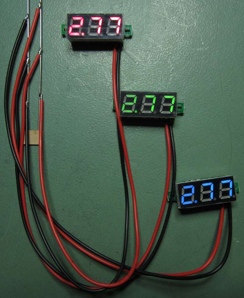

Hi, ich hab immer mal wieder Akkuzellen die ich teste (LiFePO4), dazu
nutze ich einen 600W China-DC-DC-Wandler da die für unter 20€ zu kriegen
sind und tatsächlich je nach Modell 15 bis 25A Ausgangsstrom liefern
können bei <4V, was ich mit meinen Labornetzteilen nicht kann. Nun
möchte ich nicht dauerhaft Multimeter daneben stehen haben sondern suche
nach einem Einbau-Spannungsmessgerät, um alles auch mal in ein Gehäuse
einbauen zu können.
Mein Problem ist nun dass nahezu alle Einbauspannungsmesser unter 30€
quasi die gleichen sind mit angegeben +-0.2V Messgenauigkeit, praktisch
teilweise aber sogar 0.4V abweichend (getestet mit solch einem Gerät zB:
https://modulink.de/ML/100v-10a-led-digital-voltmeter-spannung-strom-anzeige-amperemeter-einbau-kfz-diy/)
Meine Frage nun: Gibt es für den DIY Bereich Einbauspannungsmessgeräte
die nicht 250€ kosten (am besten eher im Bereich bis 30€) und trotzdem
eine Messgenauigkeit von 0.01V haben oder muss ich sowas selber bauen?

von Minecrafter 2. (minecrafter_2)
Ich habe jetzt auch das  JOY-IT COM-VM330 hier und angeklemmt, hat
angeblich 0-30V Messbereich mit 0.1% Messgenauigkeit, das wären bei 3.4V
0.0034V Abweichung, nicht wie in der Realität 0.4V
Keins der Messgeräte unter 50€ bietet ne Brauchbare Genauigkeit, wenn
der kleine Joy-IT 0.1% haben soll und schon bei 12% liegt, dann wirds
mit den anderen (0.3% bis 0.5% wohl nicht besser, zumal die meisten
Module wie schon gesagt alle das gleiche sind, alle gleich wenig
Genauigkeit haben und vom Messbereich erst bei 3.5 bis 4V anfangen

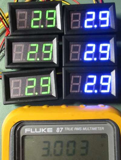

von Manfred P. (pruckelfred)
Die Angabe ist sinnlos, solange Meßwert und Anzahl der Stellen nicht
definiert sind.
Viel Spaß mit "selber bauen", auch das hat seine Grenzen.
JoyIt packt Chinaware in die Tüte, die man über Aliexpress billiger
bekommt.
0,1% kann nur gelogen sein. Außerdem bezweifele ich, das Du das
nachmessen kannst.
Nehme ich mal das Uni-T61C, das wird mit 0,5% +1 Digit angegeben und
kann Deine 3,4V mit drei Nachkommastellen. Es darf also 3,418V bzw.
3,383V zeigen.
Schaue ich mal nach Fluke 8050A, 0,03% +2 Digits, Auflösung 1mV. Da gibt
3,4017V, aber die 7 lässt sich nicht anzeigen - also 3,402V. Lege ich
noch 2 Digit drauf, also dürfen 3,404V gezeigt werden = 0,11%. Das war
die gehobene Preislage, vergleichbare Geräte kosten auch heutzutage noch
deutlich dreistellig!
Jetzt gehen wir wieder zu den käuflichen Modulchen, die maximal zwei
Nachkommastellen zeigen, vielleicht sogar nur eine, ich habe beides.
Da musst Du in jedem Fall 1 Digit der letzten Stelle akzeptieren, was
bei zwei Nachkommastellen 0,3% (von 3,4V) ausmacht.
Gut, mein Benning MM2 ist auch nicht so präzise wie ich dachte, deine
Erklärung bezüglich der Präzision (mit den +-2 Digits etc) hilft aber
schonmal.
Im Messbereich 0 bis 5V brauch halt ein Messgerät, am besten als
Einbaumessgerät, dass es schafft ebend zB 3.65V mit 1mV Auflösung
anzuzeigen, obs dann +-1 oder 2 Digits hat wär mir egal. Also doch eher
