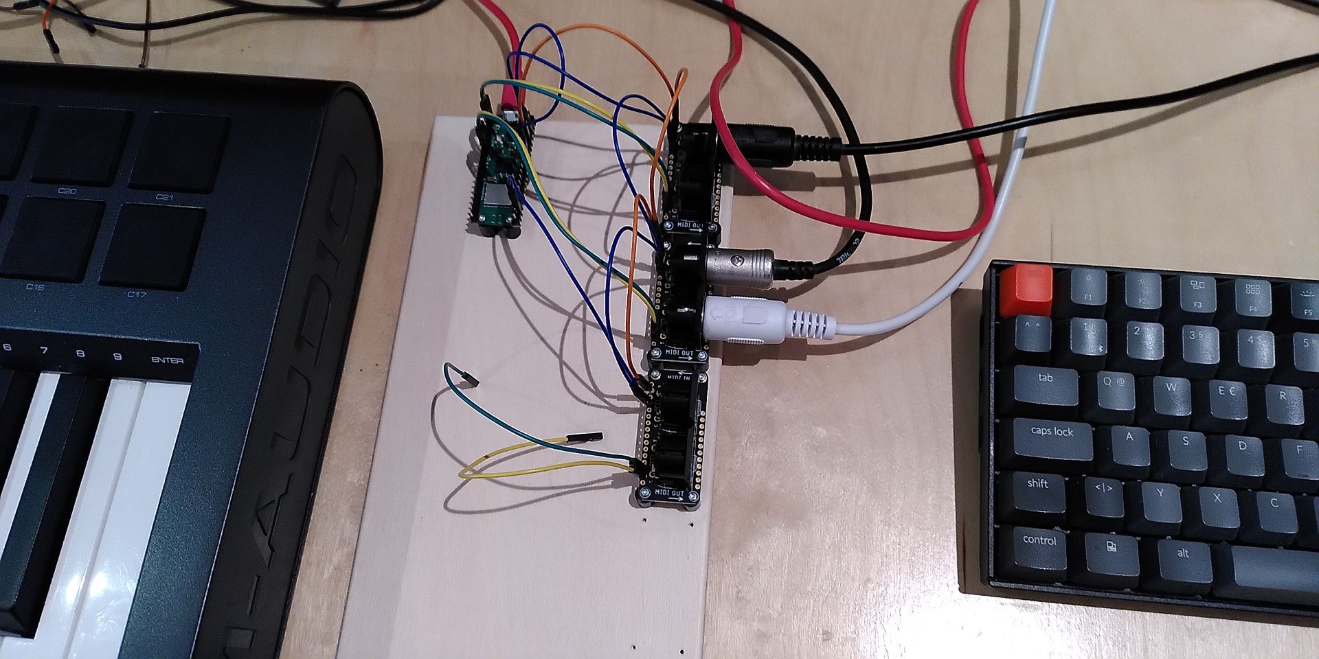

Ich hab hier noch so ein unfertiges Projekt liegen für genau sowas,
wobei bei mir nicht nur reines Routing, sondern auch ein Mapping von
MIDI-Nachrichten erfolgen soll.
Ich habe einen Teensy 4.1 dafür vorgesehen. Der ist zwar von Rechenpower
und Speicher her auch deutlich überdimensioniert, hat aber immerhin
schon 8 UARTs eingebaut. Außerdem hat er noch USB host und device, und
zwar beides gleichzeitig (MIDI-over-USB gibt's für beides schon fertig
als Bibliothek, am Host-Port kann man sogar per Hub mehrere Devices
gleichzeitig nutzen). Man kann das ganze darüber also auch gleich noch
mit dem PC verbinden und mit irgendwelchen Gerätschaften, die kein
echtes MIDI haben. Ethernet hat er auch noch. Da könnte man sowas wie
OSC (gibt's auch schon eine Bibliothek dafür) oder Ableton Link damit
machen. Per OSC konnte ich damit erfolgreich die eingebaute
Mischerfunktion von meinem MOTU 16A von einem USB-MIDI-Controller aus
ansteuern.

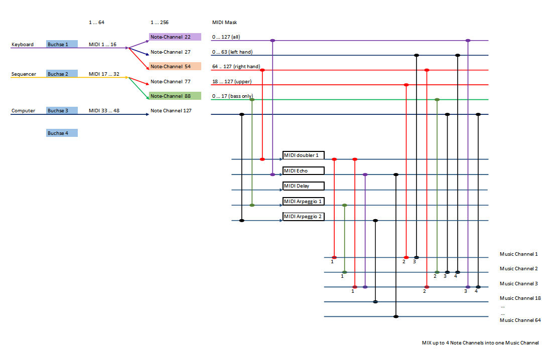

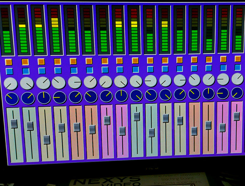

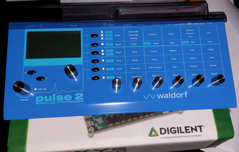

von J. S. (engineer) Benutzerseite
Ich kann das hier empfehlen: Miditech Midiface 16x16.
Selbstbau lohnt nur, wenn man wirklich was Spezielles damit anfangen
möchte. Ich brauche MIDI für meinen Synth und da möchte ich in HW
bleiben und nicht über SW/FSM oder gar einen MicroController (auch
keinen MicroBlaze) gehen und schon gar keine Linux involvieren.
MIDI-Verarbeitung geht auch in sequenziell prozessierender Hardware,
wenn man es ein wenig schlau anstellt.
Mit einem FPGA geht es in der Tat sehr einfach. Ich verwende an meinem
Synth z.B. Analog-Multiplexer, die mit Faktor 8 getaktet werden und dann
auf einen 250 kHz-Eingang gehen. Von denen gibt es 4 womit ich 32 MIDI
und 4 DMX an einem 8er Port habe. Das Ganze dann über einen FPGA-Pin um
Pins zu sparen.  Ich taste dann den Haupt-MUX ab und schalte jedesmal,
wenn ein MIDI-Eingang dran ist, den vorgelagerten MUX weiter. Damit
kommen die DMX 8x so oft dran, wie die MIDI. Die Überabtastung liegt am
Ende im Bereich 16/32 samples pro Bit, reicht also für eine sichere
Erkennung und Synchronisiation. Machbar wären Faktor 128 aber ich fahre
die auch noch gegen S/PDIF 48 gemuxet. 230k-UARTs kann man auch noch
anschließen, die nutzen dann einen DMX mit anderem Skalierungsfaktor.
Auf die Weise habe ich mit wenigen Pins alle Inputs im FPGA.
Einen MIDI-Mixer gibt es natürlich auch. Der multiplext 256 Kanäle auf
256 Ausgänge in gut 300us  :-)  128 sind extern (2 x MIDI-S/PDIF mit 64
Kanälen) und die anderen intern für MIDI Echo, Sequenzer und Send
Returns, etc.
Wollte ich eigentlich schon längst releasen, aber es finden sich zu
wenige Interessenten. Da müsste eine IO-MIDI-Platine gebaut werden und
das lohnt nur in Stückzahlen. Aktuell verwende ich mehrere der
Arduino-MIDI-Shields, wenn ich DIN-MIDI nutzen will.

Ich bin zwar nicht der TO, aber das Thema hat auch mich persönlich immer
wieder gereizt :-)
Zumal Theorie und Praxis (selber machen als Hobby) eben doch verschieden
sind.
Also schnappte ich mir den Pi Pico W und 3 Adafruit MIDI FeatherWing
Kits, die zufällig noch in meiner Bastelkiste lagen, und begann zu
basteln.
Vor allem, wenn es nicht nur um Routingaufgaben und "leichte" Änderungen
wie Transponieren oder Kanalmanipulation geht.
Sondern Midi-Merge und dabei so Feinheiten wie Running Status beachten
werden muss.
Aber wer sagt schon was von einfach ;-) ;-)
Jonathan schrieb:
> Und, was mich eben stört, ich brauche eine USB-Verbindung.
Das wird ggf. für mich etwas schwieriger, eigentlich sollte der rp2040
das können. Er kann ja als verschiedene USB-Geräte fungieren, als Demo
im  Repository ja verfügbar. Bis hin zur Soundkarte. Beißt sich nur mit
meiner Wahl der Entwicklungsumgebung. Aber das kommt ganz zum Schluss.
Die beiden UARTs laufen schon mal, jetzt versuche ich mich am dritten
Midi-Port via PIO.
@Jonathan: Viel Erfolg und ich bin gespannt auf deine Wahl. Mir hat mein
"Demo"-Versuch schon viel gebracht.
Rbx schrieb:
> Vom Management her kann noch ein Masterkeyboard sehr nützlich sein, wie
> auch ein Controller,
Die können aber auch nicht mehr, als das Gerät an MIDI versteht und die
stecken ja auch ganz sicher in jedem Setup.
Hier geht es aber doch eigentlich darum, die Schalterei, also faktisch
die Verkabelung zu ändern. Und diesen Schalter kann man sehr leicht mit
allen MIDI-Funktionen ausstatten, wenn man ihn selber baut.
Ohne jetzt Werbung zu machen, habe ich bei mir z.B. auch das Layering
drin, d.h. ich kann die einlaufenden MIDI-Ströme in mehrere Layer
splitten (und zwar mit Überlagerung (*) siehe unten) und sie dann an
Sequenzer, Echos, interne und externe MIDI-Verbraucher schicken und
somit auch loopen. Praktisch alles, was mit einem Audiopult geht, auch
auf MIDI-Daten machen. Inzwischen gibt es auch Lautstärkeeinstellungen,
Expander, Gates und Kompressoren auf den MIDI-Lautstärken, sowie
Stereosplitter etc...
Das sind Sachen die man sich im Laufe der Jahre binnen einer Stunde
reinprogrammiert hat, weil sie den kommerziellen Geräten fehlen oder in
der Kombi nicht erhältlich sind. Am Ende ersetzt eine solche
Micki-Einheit einen halben Gerätepark.
(*) Unter Überlagerung verstehe ich autarke Ausgänge, die auf einen
Bereich der Tastatur höhren, unabhängig von den anderen. Damit kann ich
z.B. 3 Keyboards definieren von denen das 1. die linke Hand nimmt bis
z.B. C3, das 3. die rechte ab C3 und die 2. beide schnappt von z.C. C1
... C4.
Man kann zB. auch programmieren dass C1 ... C2 auf einen Ausgang geht,
der um 1 Oktave nach oben geschiftet ist, wodurch es für die linke Hand
egal ist ob sie eine Oktave triefer greift. Dann spielt sie aber nur
alleine, während in der Mitte gegriffen dieselben Töne kommen, aber eben
auch auf der oberen Tastatur. Macht man das mit der oberen genau so,
kann man mit einer 61er Tastatur insgesamt 5 KB-Griffsituationen steuern
und nicht nur 2 mit einem harten split irgendwo in der Mitte.
Eine von vielen Funktionen die es so nur in meinem MIDI-Verteiler gibt.
Wollte man das nachstellen, braucht man jeweils Klangerzeuger parallel,
deren MIDI-Input man passend einschränkt. Und es braucht 3 verschiedene,
2 davon jeweils doppelt, weil es kein Gerät gibt, das intern splittet
und auch mergen kann.

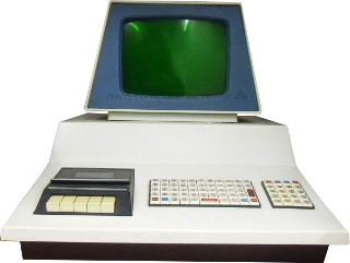

von Joachim B. (jar)
Rbx schrieb:
> Grün waren vor allem die Apples und der BBC ;)
und der PET 2001 von 1979, welcher apple hatte einen Monitor in grün?
OT. Der konnte kein MIDI :-)

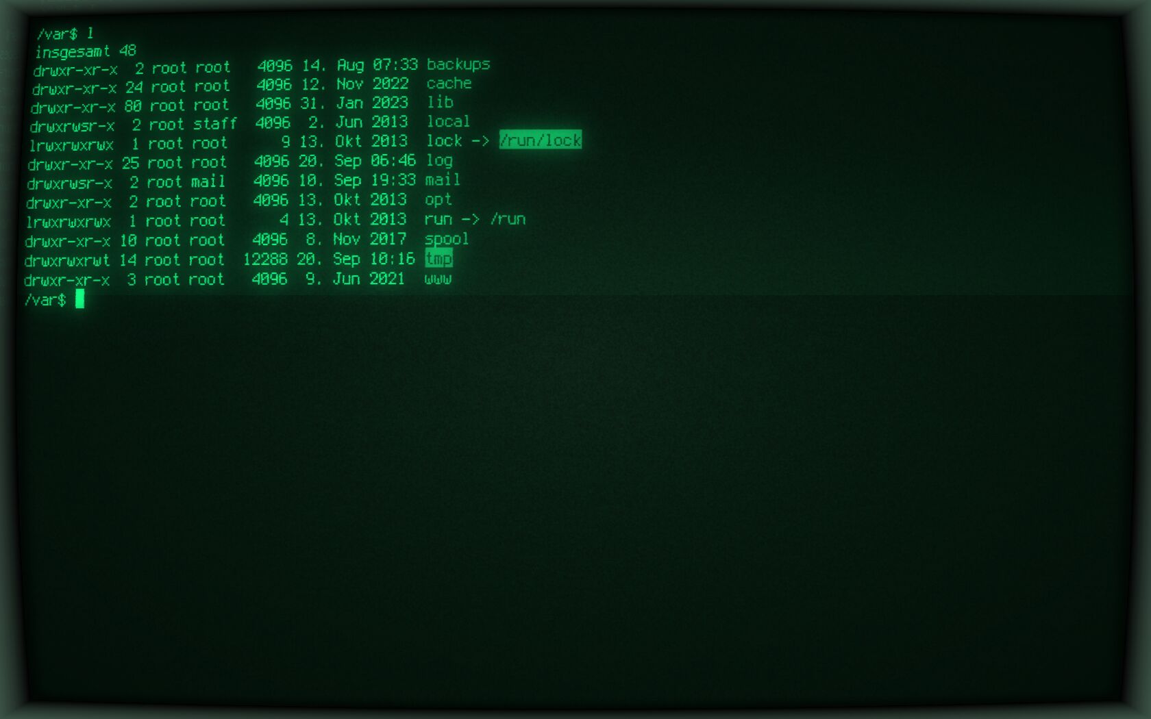

von Rolf M. (rmagnus)
Norbert schrieb:
> Andi schrieb:
>> Alles schön hübsch mit einem alten
>> Mono-Analogmonitor in grün wie in den 1990ern.
> Wieso 90er?
cool-retro-term?
von Norbert (der_norbert)
Rolf M. schrieb:
> Norbert schrieb:
>> Wieso 90er?
> cool-retro-term?
Daumen hoch!

Auch das ist wieder im Kommen. Das Problem ist nur, dass die meisten
Sequenzer, die es steuern, digitale Geräte sind und auf langsames MIDI
ausgelegt sind. Das gleiche gilt auch für viele Synths, die es empfangen
und oft nichts genaueres erwarten.
Wenn man da drum herum will, muss man voll analog arbeiten und die
digitale Steuerung entsprechend bauen, z.B. mit diesen Pulsegeneratoren:

Andreas S. schrieb:
> Die PETs gab es an unserer Schule
Wir hatten die auch immer Computerraum. Ebenfalls 1979. Allesamt grün.
Es waren die mit der Cassettet - so wie der im Bild.
Zum Thema Steuerung der MIDI-Umschaltung hätte ich noch das hier:
https://de.wikipedia.org/wiki/Open_Sound_Control

J. S. schrieb:
Es geht jetzt so oder so Richtung Off-Topic: Auch wir hatten einen
PET-2001, das Lieblingsspiel der pubertierende Jungs (keine Maedels) war
Space-Invader.
Die Space-Taste hielt zwei Monate.
