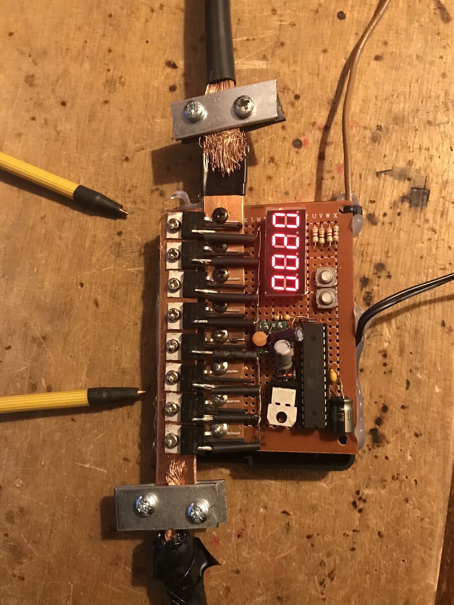

von Jan S. (Firma: Eigenbau) (vox_equus)
Hallo, habe mir ein Akkuschweissgerät selbst gebastelt. 12V
PKW-Batterie, 8 fette Mosfets welche von einem Atmega8 milisekundengenau
durchgesteuert werden. 0,3mm-Band kann damit geschweisst werden,
allerdings wurden die Schweisspunkte(80 Milisekunden, Band in der Mitte
längs halbiert) derart heiss, dass ich Angst hatte, dass mir die Li
Ion-Zelle durchgeht. Also bin ich bei 0,15mm-Band geblieben, bei 20
Milisek.
Gruss Jan

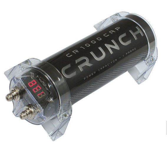

Ich habe mir einen Punkter selbstgebaut, der sogar funktioniert:
12V/6A-Netzteil läd 2 Auto-EnstufenElkos (zus. 2F). Diese werden mittels
4 parallegeschalteten MOSFETS über 10mm²-Lautsprecherlitze und
Kupferspitzen über die Schweißstelle entladen.
Gesteuert wird das von einer alten China-Billig-Schweißsteuerung, bei
der man die Schweißenergie (wahrscheinlich Pulsdauer) von 1% bis 99%
einstellen kann.
Auto-Endstufenelkos sind NICHT schaltfest, können also bei Kurzschluss
explodieren (ebenso wie sie bei manchen beim anklemmen an das Bordnetz
explodiert sind, wenn der Elko keine Ladeschaltung enthält). 288 Joule.
Ich weiß, dass deine Gebetsmühle das immer wieder behauptet.
Hat aber meinen 3 x 1 F halt auch noch keiner erzählt.
Eine "Ladeschaltung" enthalten die sowieso allesamt nicht (zumindest
die, die ich gesehen habe). Die Schraubklemmen von oben gehen direkt in
den C. Das Mäusekino da drauf ist bloßer Gag. Das "zählt rauf", aber das
macht ein PIC da drauf. Macht der auch, wenn du die Platine als
Labornetzteil klemmst, ganz ohne Kondensator dran. :-)
> 288 Joule.
Das mit der Energie im Kondensator üben wir allerdings nochmal …

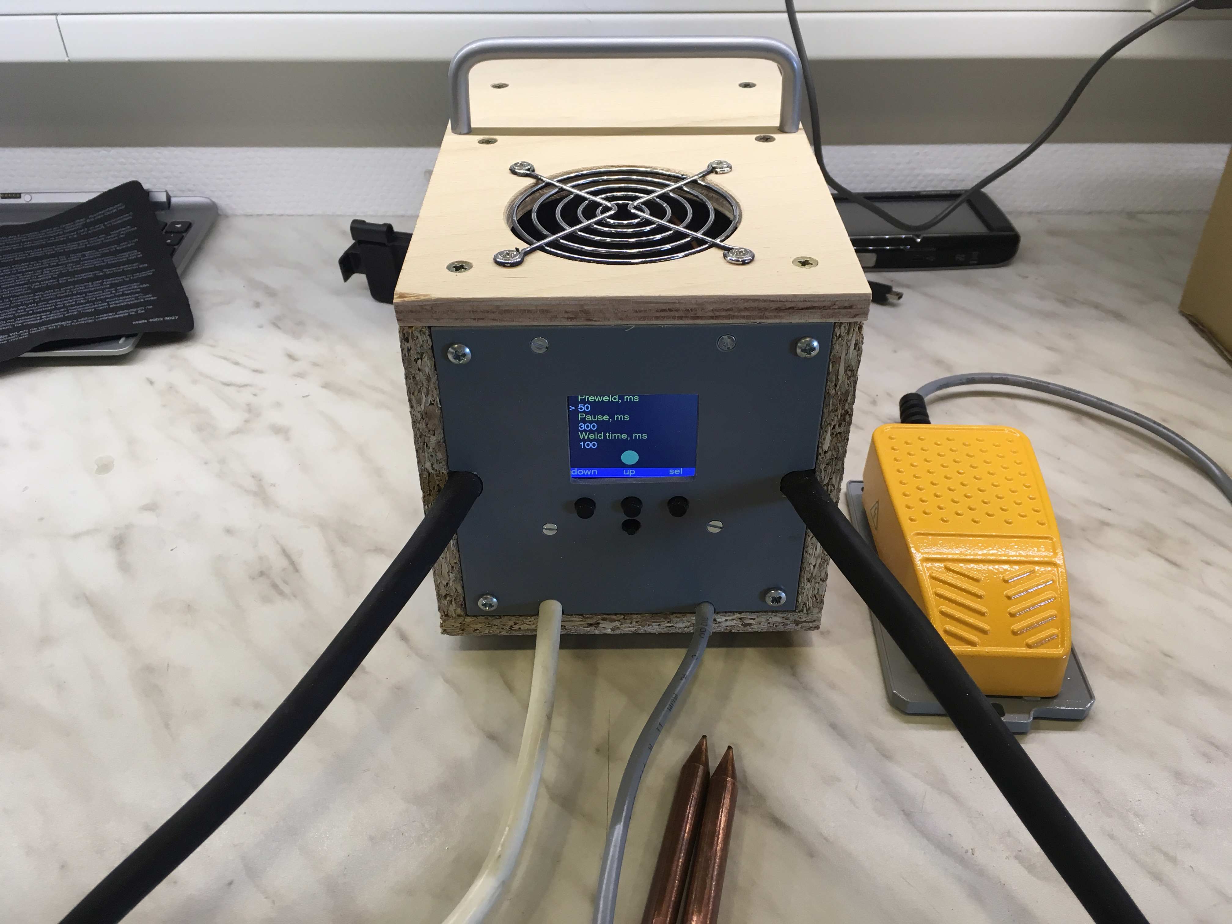

von Thomas R. (thomasr)
Auf der Suche nach einer brauchbaren Lösung hatte ich diverse "1 Farad"
Elkos angesehen und festgestellt, daß die alle nichts taugten oder zu
teuer waren.
Letztlich war die Lösung so einfach (was die Industrie sei einem
Jahrhundert macht): dicker Trafo mit passender Ansteuerung.
"Defekte" Mikrowellen stehen immer irgendwo herum und enthalten den
passenden Trafo (von den "leichten" Invertergeräten abgesehen).
Die Ansteuerung war ein Bausatz aus dem Netz mit fettem 100A TRIAC und
einer µC gestützten Schaltdauerwahl. Bewährte Einstellung für 0,2mm
Streifen: 50ms Freibrennen, 300ms Pause, 150ms Schweißen
Natürlich GEMESSEN, sorry für den falschen Ausdruck. In den "geilen"
Gehäusen waren fast immer irgendwelche "normalen" Cs, bis hinunter auf
22mF statt 1F. Praktisch immer Beschiß.
Interessant. Meine 3 x 1 F passen halbwegs – sieht man schon am
Ladestrom. Selbst beim Aufladen mit 20 A dauert das eine Weile.
> Die Cs muß man dann noch umständlich mit Schienen verbinden und da
> seltsame Konstrukte mit PMOSFETs drauf bauen.
Habe ein Kupferband über alle 3 geschraubt, das an einen Thyristor Marke
"könnte auch eine Straßenbahn fahren lassen" geht. Zusammen mit dem
Gate-Widerstand stellt der praktisch die einzige Elrktronik daran dar.
Einfacher geht's kaum.
Ben B. schrieb:
> Mit Trafo könnte man natürlich auch versuchen, das ließe sich auch
> einfacher steuern (Trafo primärseitig schalten).
> Wenn, dann besorge ich mir lieber einen größeren Ringkerntrafo mit 1kVA
> oder so und wickle da noch ein Stück dickeres Kupferkabel drauf.
Mit einem grossen Ringkerntrafo gesteuert von Atmega -> Triac hatte ich
auch gebastelt, war zu ungenau.
Dann habe ich Quick and dirty:
https://www.mikrocontroller.net/attachment/561308/IMG_0325_1_.JPG
Oder der Vorschlag von Klaus F.:
https://de.aliexpress.com/item/1005005606015415.html?
