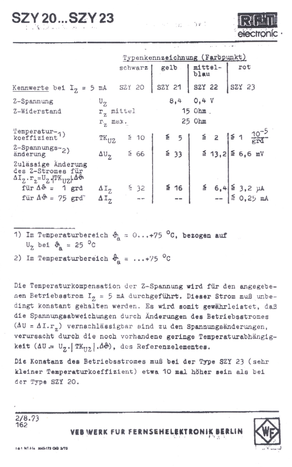

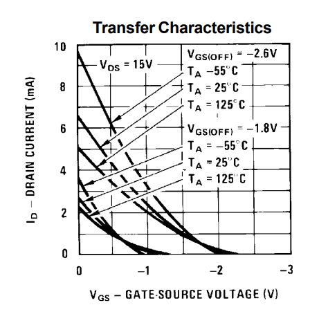

von Motopick (motopick)
Bradward B. schrieb:
> Ohne Kommentar (trau mich nicht):
https://www.amplifier.cd/Technische_Berichte/Spannungsnormal/Spannungsnormal_Eigenbau.html
Es gibt da ja auch nichts auszusetzen.
Zur "Luftverdrahtung" im krassen Gegensatz war der Aufbau eines
Foristen hier. Da wurden die guten Praezisionswiderstaende mit
direkt am Gehaeuse abgebogenen Anschlussdraehten traktiert, um sie
in das zu knapp bemessene Layout zu zwaengen.
Meine Referenz ist auch "luftverdrahtet". Jedes Bauelement hat
noch die volle Laenge des Anschlussdrahts. Es brauchte auch nicht
viele davon. Ein Referenzelement, ein "handverlesener" FET und ein
Metallschichtwiderstand. Der FET arbeitet als Stromquelle, und
liefert einen Strom von genau 5.0000 mA durch das Referenzelement.
Fuer Spannungen die kleiner als die Spannung des Referenzelements
sind, benutzt man heute besser eine genau gesteuerte PWM als
aufwendige Spannungsteiler.
Die Aufbauzeit damals™: Ein Nachmittag.
Ein HP DVM wuerde ich damit nicht kalibrieren wollen. Fuer die
3 1/2 und 4 1/2 stelligen Werkstattgeraete reicht es aber allemal.
Und ein HP 3455 zeigt auch genau den Wert an, den ich damals auf dem
Geraet vermerkt hatte.

Das Referenzelement ist eine SZY23, der FET ein "handverlesener"
KP303E, und dann findet sich noch ein Metallschichtwiderstand.
Das Aufwendigste war den KP303E aus einer wirklich groessren
Menge zu finden, der der Stromquelle zu einem Strom von 5.0000 mA
verhalf. Es fand sich tatsaechlich Einer. :)
Das Ganze ist mittlerweile 37 Jahre gealtert. Sollte also mittlerweile
hinreichend stabil sein.
Der minimale Lastwiderstand den diese einfache Konstruktion ohne
Genauigkeitsverlust treiben kann, liegt bei 2.5 MOhm.
Eine Stromreferenz (5.0000 mA) gab es quasi gratis on Top.
Besonders schlau waere es seinerzeit™ gewesen, zwei SZY23 in Reihe
zu schalten. Dann koennte man den "magischen" 10.00000 V Wert
einfach per PWM erzeugen. Beim naechstenmal...
> KP303E,
Ach Du Literpott ... Heiteck aus der Zone und vom Russen.
https://www.richis-lab.de/REF18.htm
https://www.richis-lab.de/REF15.htm
https://www.shotech.de/media/products/KP303.pdf
Was ist eigentlich aus den ZTX312 geworden?
>> KP303E,
Auch im gelobten Westen wird der Kaffee nur mit Wasser gekocht.
Ganz normales Wasser! :)
Die schalten fix vor sich hin. Das muessen sie auch wenn es
gut funktionieren sollen. Nochmal ein Danke. :)
Das mit der PWM hast du hoffentlich nochmal durchdacht...
Hast du dir auch schon mal eine Referenz selbst gebaut?
An einem Nachmittag? Gluecklicherweise hatte ich kein Datenblatt
mit der eher "umfaenglichen" Beschaltung. Bekannt waren mir nur die
5.0 mA.
Edith:
Die KP303E sind den BF245C etwa vergleichbar.
Bonuspunkt fuer die KP303E ist aber, dass hermetisch schliessende
Metallgehaeuse.

Hallo Motopick,
deine Beschreibung mit Russen-FET und der SZY23 habe ich gelesen, die
mögliche Beschaltung habe ich aber nicht verstanden. Warum FET vermessen
für welche exakt 5.00.. mA. Ist da nicht irgendwo noch ein Widerstand?
Wo ist da die Begrenzung, dass die Quelle nur mit minimal 2,5 MOhm
belastet werden darf?
Mit FET und Widerstand als Ref-Spannungsquelle habe ich mal etwas bei
EEV-Blog gefunden, finde es auf die Schnelle natürlich nicht wieder.
Ein Schaltbild käme mir sehr entgegen.
73
Wilhelm
Beim FET wird einfach G mit S verbunden und dann fungiert der als
Konstantstromquelle. Gibts als current regulator diode (CRD) auch
fertig zu kaufen.
Aber es wäre mir neu, daß das sonderlich temperaturstabil wäre. Auf
jeden Fall sind die Exemplarstreuungen ziemlich groß. Deswegen muß man
für einen bestimmten Strom auch mehrere (viele) Exemplare ausmessen.
Weil die Z-Diode (nix anderes ist die SZY23) einen (dynamischen)
Innenwiderstand hat. Strom den man entnimmt, fließt nicht durch die
Z-Diode und verringert entspreched die Spannung: ΔU = ΔI × rd
Doch, ist es, jedenfalls in einem bestimmten Arbeitspunkt (siehe Anhang,
aus Fairchild-Datenblatt 2N5457-5459), den man mit einem Widerstand in
der Souce-Leitung einstellen muss, da der nicht bei Idss ist. Dort
bekommt man einen TK~0. Die Spannung über dem Widerstand ist eine prima
Referenzspannung, falls der Widerstand was taugt.
Weil die Daten der SZY2x bei 5mA spezifiziert sind, insbesondere der TK
(TK10 bei SZY23). Er hat einfach einen KP303 mit 5mA Idss gesucht und
den, wie Axel schrob, einfach als "Konstantstromquelle" in Reihe zur
SZY23 geschaltet. Das ergibt aber keinen temperaturkonstanten Strom,
und somit auch keine besonders konstante Spannung an der SZY. Viel
einfacher und stabiler wäre eine Referenzquelle, wie ich sie vorhin
beschrieben hatte.

Arno R. schrieb:
> beschrieben hatte.
Das Datenblatt der SZY23 verraet ein Toleranzband von +/-3.9 μA um
die 5.000 mA herum. Das waeren dann 4.996 bis 5.004 mA (grosszuegig
gerundet). Und oh Wunder, unter normalen Labor/Werkstattbedingungen
bei 25 ℃ werden genau die 5.000 mA auch heute noch erreicht.
Und genau das ergibt eine "besonders konstante Spannung an der SZY".
Die einfache Konstantstromquelle ist offenbar (temperatur-)stabil
genug. Man muss natuerlich einen passenden FET finden.
Was nun wohl "einfacher" und/oder "stabiler" ist?
Aus diesem Toleranzband resultiert auch die maximale Last von 2.5 MΩ.
Mit heute verfuegbaren OPVs, laesst sich ganz sicher auch ein passender
Treiber fuer groessere Lasten bauen.
Fuer die bei Multimetern ueblichen 10 MΩ reicht es ja auch so.
Die Teile: FET, Widerstand und Referenzelement passend zusammenzusetzen,
haette ich dir aber schon zugetraut. So viele Moeglichkeiten hat es
da ja nicht.
Schoenen SO!
Es gibt keinen KP303, der bei Id=5mA einen brauchbar niedrigen TK des
Drainstromes aufweist. Das sieht man ganz einfach in dem von mir oben
gezeigten Diagramm. Der Drainstrom für TK=0 liegt auch bei den KP303 bei
etwa 500µA. Ich habe selbst Unmengen dieser Transistoren und das selbst
bei etlichen gemessen und die entsprechend eingesetzt, z.B. hier in
diesem Gerät: (Die beiden Blechdosen oben im Bild)
Beitrag "Re: Flimmern von LED verhindern"
> da ja nicht.
So wie du das da oben beschrieben hast, ist die Sache gar nicht klar.
Der KP303E hat nämlich einen Idss von 5...20mA. Da könnte man praktisch
jeden nehmen und mit einem Sourcewiderstand auf 5mA einstellen. Du hast
aber ein geheimnisvolles Drama daraus gemacht. Schlau wäre es übrigens
gewesen, den KP303 mit dem größten Idss rauszusuchen und den mit einem
Sourcewiderstand auf 5mA einzustellen, das ergibt dann den niedrigsten
TK. Natürlich kann man auch 10 Stück auf 500µA parallelschalten.
