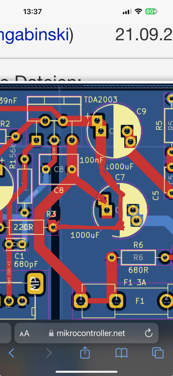

von Tim (timgabinski)

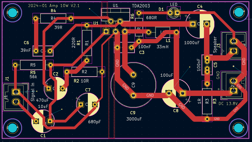

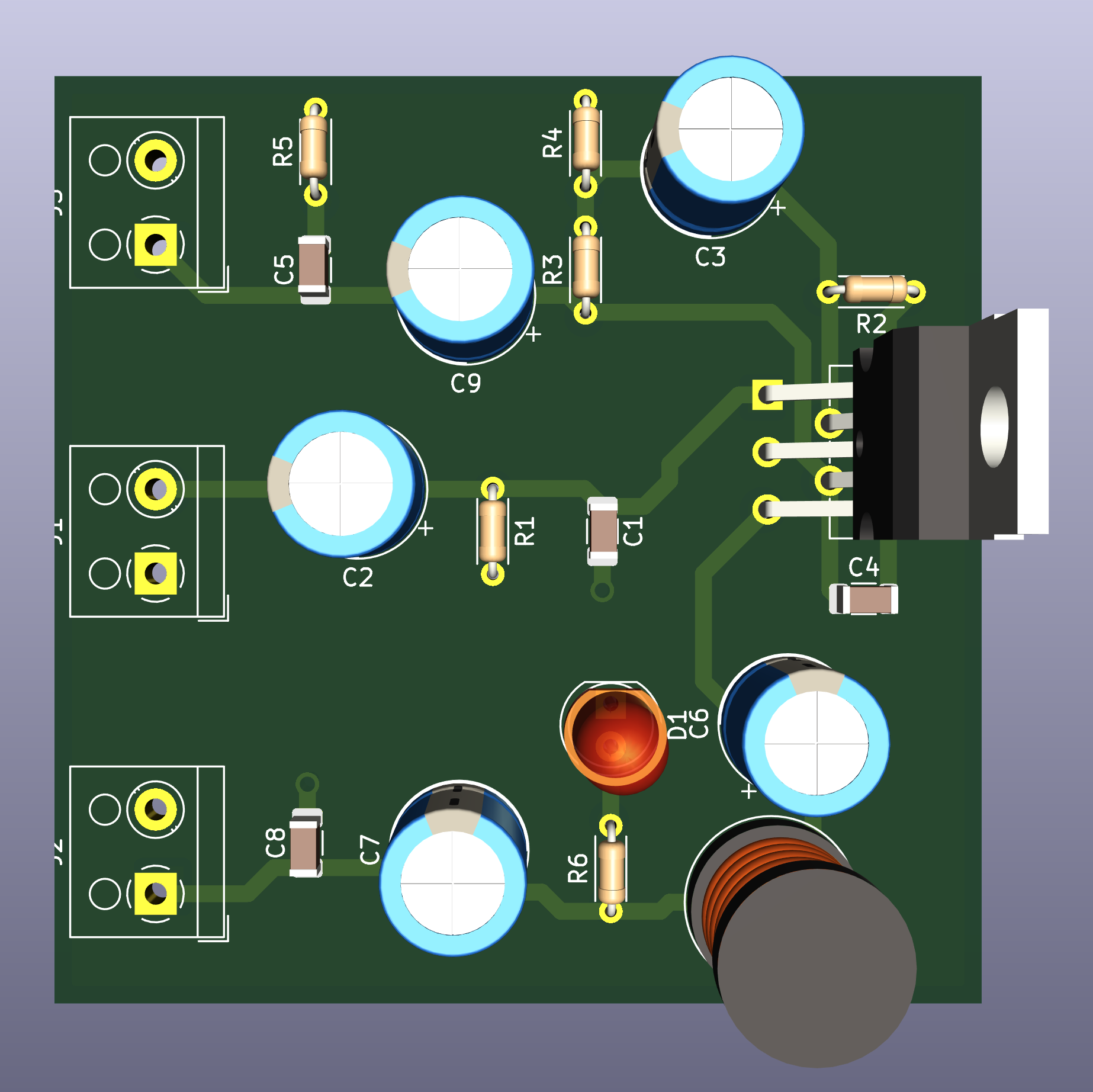

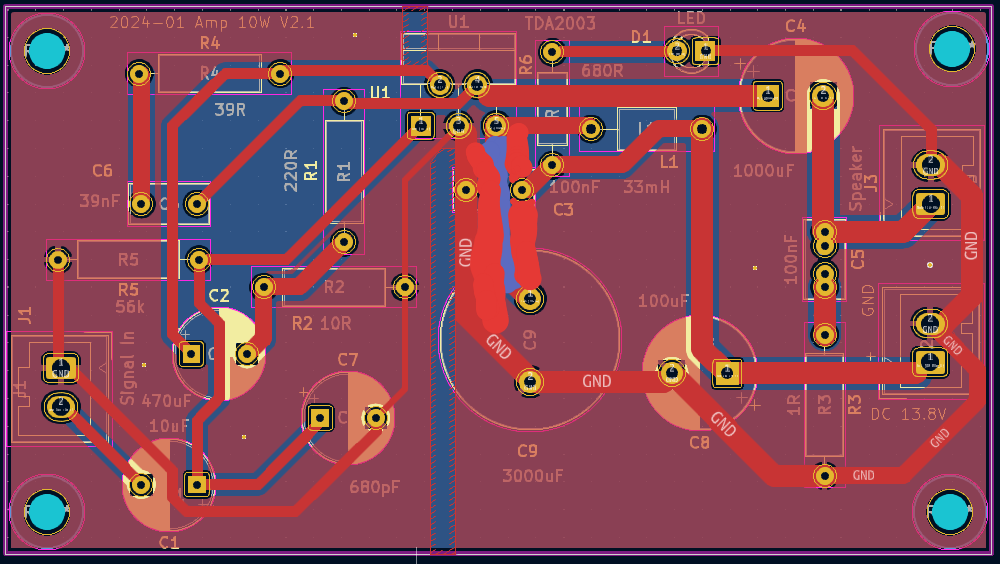

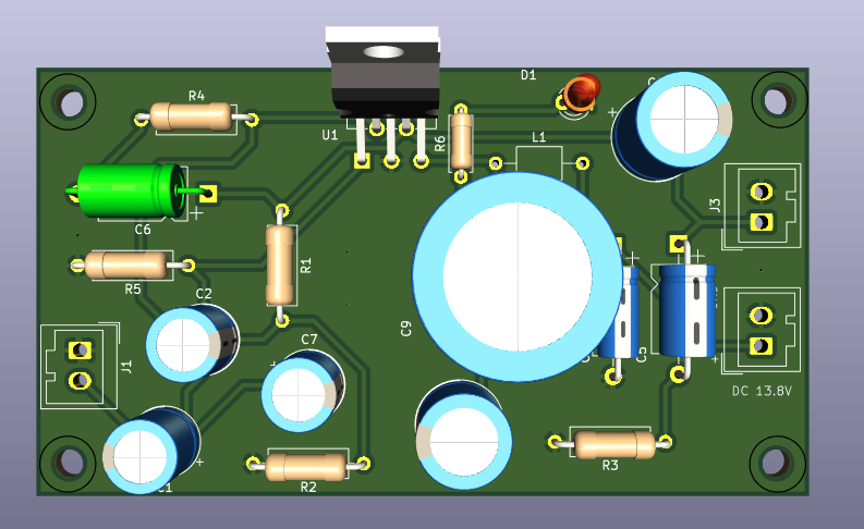

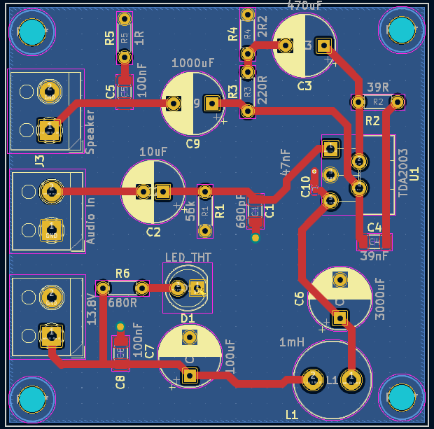

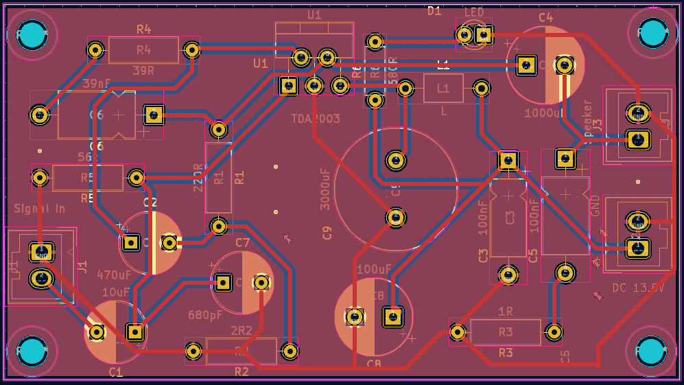

ich habe kürzlich einen TDA2003-Verstärker auf Lochraster gebaut,
brauche aber noch einen. Da dachte ich mir, dass sich eine so einfache
Schaltung, für die man auch keine speziellen Footprints braucht, doch
prima eignen würde, um endlich in Kikad einzusteigen (einen früheren
Versuch mit Kikad 7 habe ich aufgegeben, weil ich es nicht geschafft
habe, ein eigenes Footprint zu erstellen). Gesagt, getan - ging auch
ganz fix. Die Platine ist einseitig, die zweite Cu-Lage ist mit ein paar
Vias an GND angebunden. Alles THT. Könntet Ihr da mal rüberschauen und
konstruktive Kritik üben? Ich habe schon einige Platinenkritik-Threads
hier gelesen und dabei immer was gelernt.
Gruss
Tim

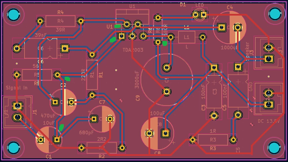

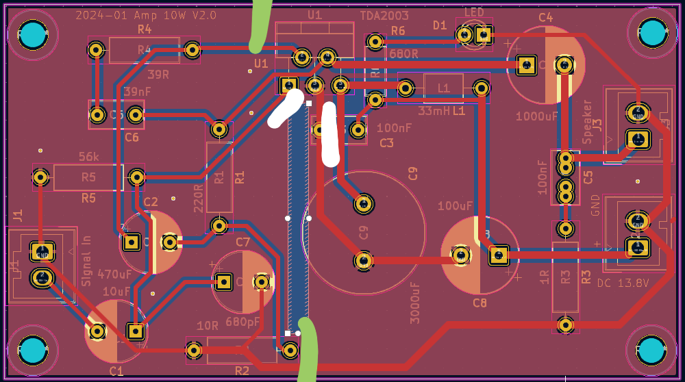

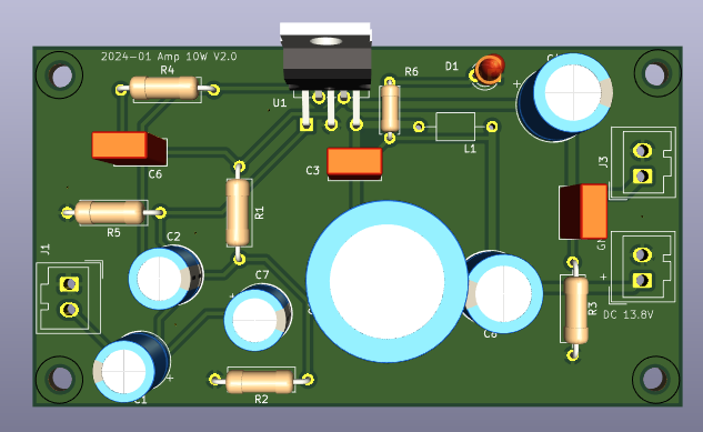

von Ron-Hardy G. (ron-hardy)
Die Bauformen von C3, C5, C6, C7 sind sehr eigenartig
Die grün markierten Stellen sind potenziellen Antennen. Entweder
durchgehende Verbindungen mit dem Rest der Fläche anstreben, oder an
diesen Stellen am Ende ein Via zur anderen Seite hinsetzen.
Auch, wenn du hier nur im NF-Bereich unterwegs bist, ist es gut sich
anzugewöhnen, dass man solche Antennen vermeidet.

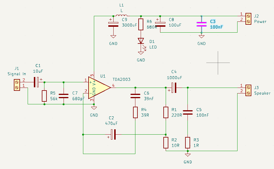

von Michael B. (laberkopp)
Tim schrieb:
> Könntet Ihr da mal rüberschauen und konstruktive Kritik üben

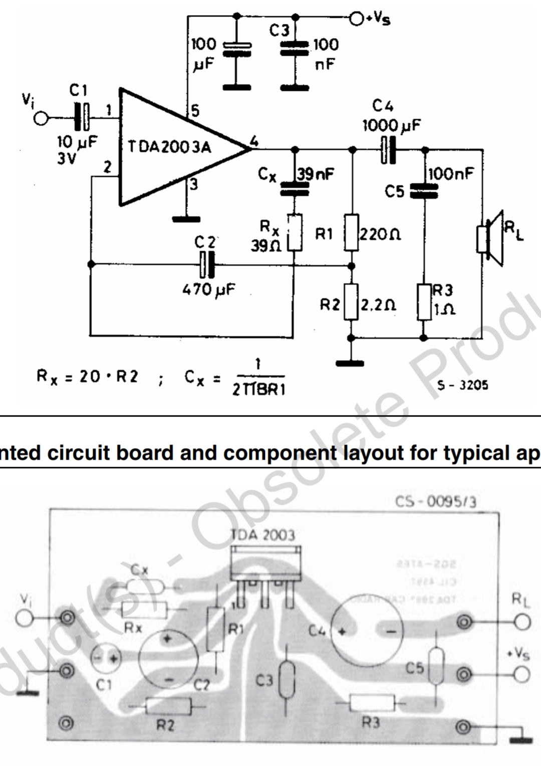

Der TDA2003 ist ein bekannt schwingfreudiger Verstärker, das wurde dir
schon gesagt.
Damit der funktioniert, muss man von Masseführung Ahnung haben.
Masseführung beschränkt sich bei dir darauf 'interessiert mich nicht,
kipp ich später zu'.
Aber gerade das Layout mit besonderer Beachtung der Masseleitung wird
nicht ohne Grund im Datenblatt gezeigt.
Den Rest hast du ja ähnlich gemacht, aber deine reingekippte Masse ist
einfach Murks.
Halte dich ans Datenblatt
https://www.st.com/resource/en/datasheet/dm00028077.pdf

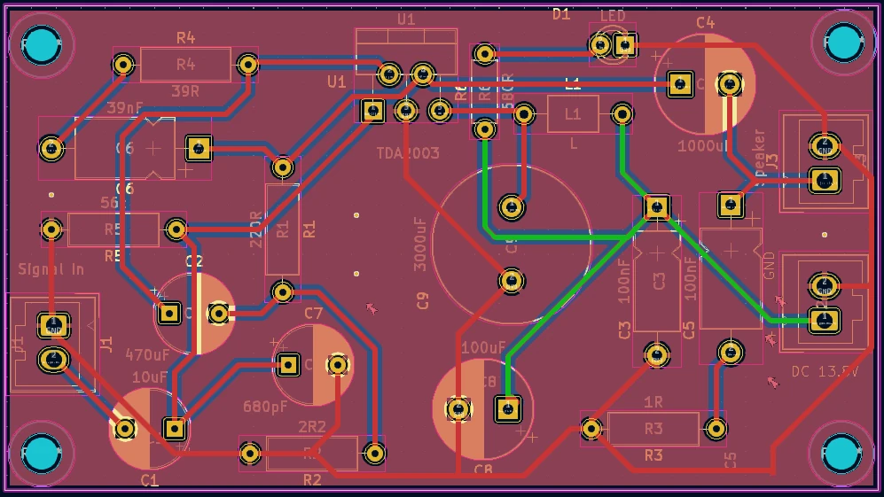

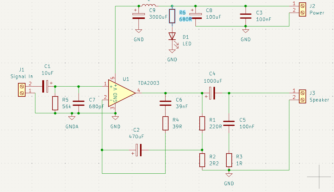

von Axel R. (axlr)
Maße „trifft sich“ am Pin3 des IC.
Der Strom, der durch den Lautsprecher fließen soll, bekommt am
„Minuspol“ seinen eigenen Leiterzug. Die Musike, die am Eingang
reingeht, geht - über eben auch einen eigenen Leiterzug - wieder zurück
zum Eingang. Über diesen Leiterzug darf kein Strom vom Lautsprecher
fließen. Sonst gibt’s da „Rückkopplung“, weil das IC die Signale nicht
„auseinanderhalten“ kann, wenn dort Spannungsabfälle, die vom
Ausgangsstrom herrühren, auch als NF „gedeutet“ werden könnten, die es
aber garnicht gibt.
Das ganze ist von mir absichtlich sehr populärwissenschaftlich
ausgedrückt.
Der Layoutvorschlag vom Hersteller zielt aber auch darauf ab.
Immer wenn irgendwo Strom fließt, braucht es auch einen „Rückweg“.
Der (TD)A2030 war zu meiner Zeit halt sehr beliebt, weil man ihn (sogar
als fertigen Bausatz) kaufen konnte. Hier taten sich exakt die gleichen
Probleme auf. Etwas später beim A2005 ähnlich dann …
Edit: Maße -> Masse/GND
Edit2: 100nF direkt am IC über die Betriebsspannungsanschlüsse.

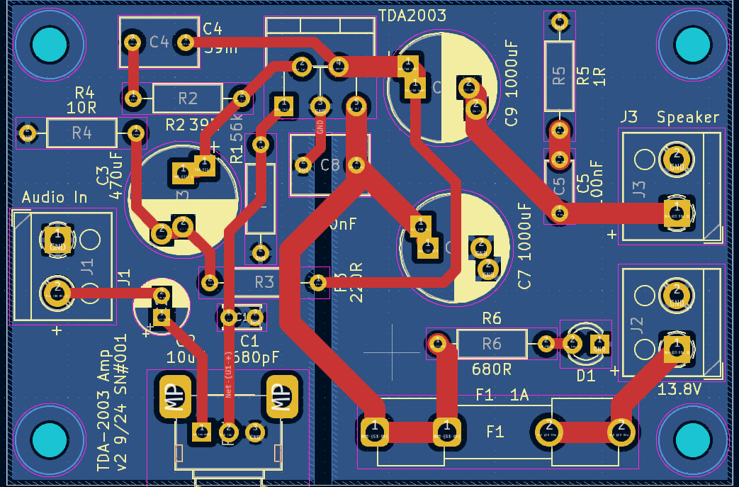

von Enrico E. (pussy_brauser)
Da deine Schaltung ähnlich ist,  kannst du dich an das Layout im Dabla
anlehnen.
Die Automasse kannst du auch weiter benutzen und somit die ganze Platine
mit Masse fluten. Wichtig ist der senktechte Schlitz in der Massefläche.
Den oberen Teil der Platine kannst du mit einer Sperrfläche von der
gefluteten Masse befreien, oder den oberen Teil einfach nochmal komplett
schlitzen damit es keine HF- Brumm- und Masseschleifen mehr gibt.
Dein CLC-Filter in der Versorgung kann natürlich mit ins Layout
"eingenäht" werden.
Für einen Kontrolllautsprecher im Shack kannst du die 4 größeren Elkos
einheitlich 470uF groß machen. Für die Sprachwiedergabe genügt das, da
sie keinen großartigen Bassanteil hat.
R2 kann auch noch von 2R2 auf 10R vergrößert werden, damit das Rauschen
abnimmt.

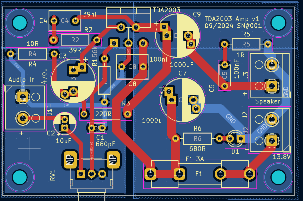

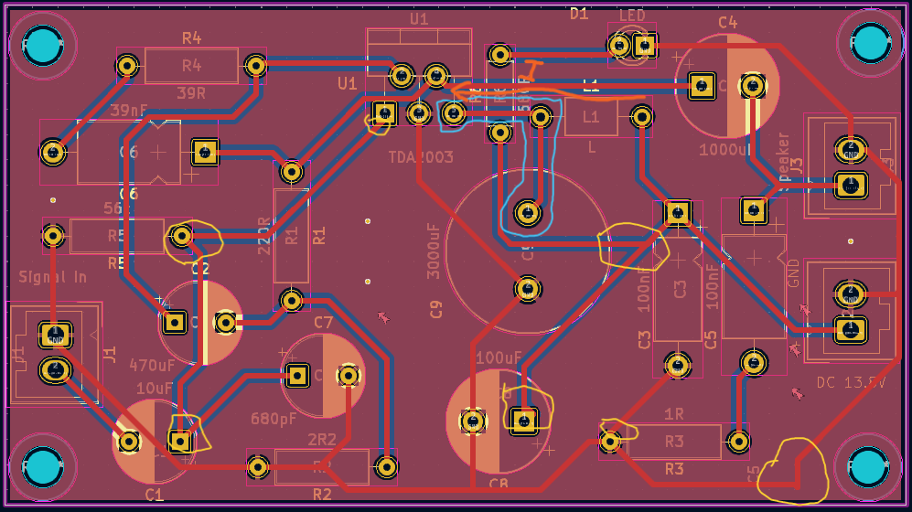

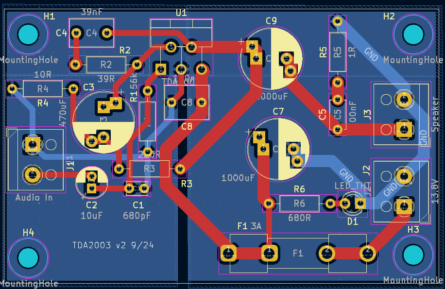

von Markus H. (dasrotemopped)
Platine 2-lagig machen, 1e Lage macht heute selbst bei selberätzen
keinen Sinn mehr. Top Routing alles ausser GND. Bottom nur GND. Wenn Top
GND fluten für die Fertigung, dann mit stitching Vias.
Es gibt übrigens kein GNDA sondern nur falsches Platzieren und Routen.
Platzierung der Bauteile so wählen das es keine Stichleitungen mehr
gibt.
Grün markiert ein schlimmes Beispiel

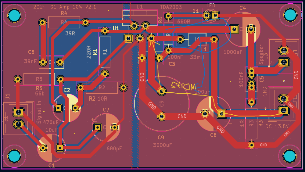

von Roland P. (pram)
Darius schrieb:
> Was genau (!)ist diese "Sternförmige" Masserzuführung von der man manch
> mal lesen
Stell dir mal vor, an Pin 3 ist direkt ein 1 Ohm Widerstand.
Nun liegen am Eingang 1V an. Der TDA verstärkt das jetzt, sagen wir um
den Faktor 10 auf 10V. Über den 4 Ohm Lautsprecher fließen dann 2,5A -
diese fließen auch über den 1 Ohm Widerstand. Dadurch "hebt" es das
Massepotential des TDA um 2,5V - und er sieht am Eingang - 1,5V und
schwingt....
Nun sind es natürlich keine 1Ohm Widerstände, trotzdem besteht eine
durchgängige Massefläche aus einem sehr dichten Netz aus kleinen
Widerständen. Und da kommt es zu solchen Potentialverschiebungen, die
man durch geschicktes Layout verringern, bzw. vermeiden kann. Es hängt
auch vom Schaltungsdesign ab, wo man einen vernünftigen Sternpunkt
setzen kann.

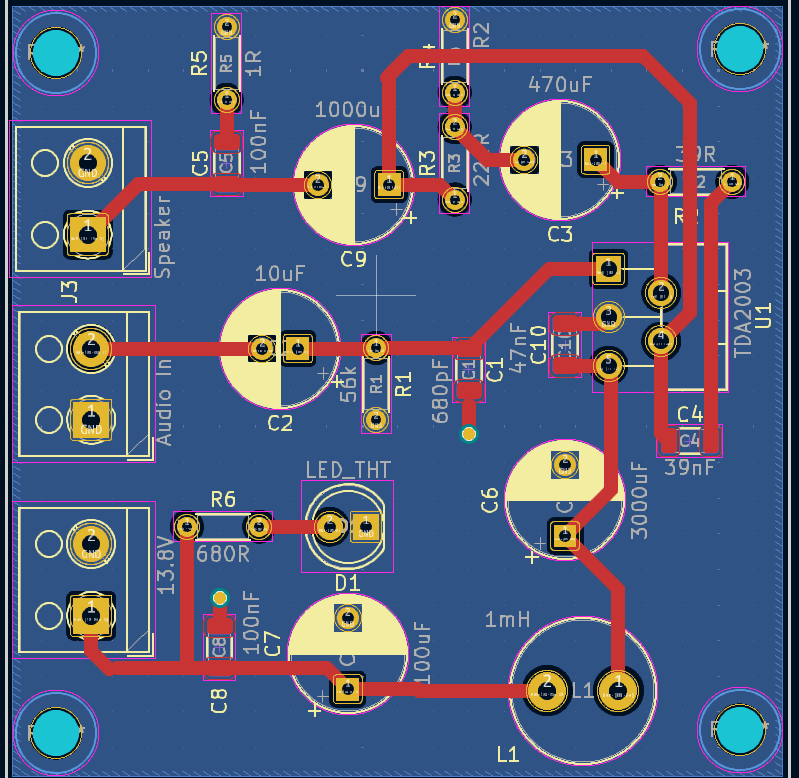

von Henrik (hedrix)
Ein paar bemerkungen meinerseits:
- Die Gelb markierten Leiterbahnen/Anbindungen sind aus
fertigungstechnischer Sicht unschön - spitze Winkel nach möglichkeit
vermeiden, hier besteht ein gewisses Risiko für Unterätzung - die
Ätzlösung könnte hier mehr Kupfer entfernen als gewünscht. Je nach
Ätzmittel und Belichtungsmaske könnte es sogar die Leiterbahnen und Pins
"durchfressen".
- Blau markiert habe ich das Layout des CLC-Filters an der
Versorgungsspannung des Verstärkers. Hier dürfte die Wirkung
eingeschränkt sein. Grundsätzlich sollte man versuchen den Kondensator
direkt im Strompfad zu platzieren. Zudem "vermisse" ich noch den/die
obligatorischen Abblockkondensator(en) (z.B. 100nF kerko, wie im
Datenblatt) in unmittelbarer Nähe des ICs (zwischen V+ und Masse, so
nahe wie möglich!)
- Der TDA2003 liefert bis zu 3,5A. Hierfür sehen die Leiterbahnen der
Spannungsversorgung und des Ausgangspfades etwas dünn aus.
(Standard-Breite von Kicad, ergo 0,25mm?) - hier besteht die Gefahr dass
diese zu heiß werden.
Unabhängig davon ob du diese Leistung ausreizen möchtest, auf der
Platine ist genügend Platz für angemessene Leiterbahnbreite. Kicad
bringt dafür sogar einen Rechner mit um Leiterbahnbreite abhängig von
Strom und Erwärmung zu berechnen.

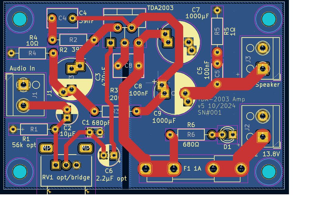

von Veit D. (devil-elec)
ich sehe einen GND Layer und extra noch GND Leiterbahnen. Das bitte
aufräumen, dann ergeben sich bestimmt andere Optionen, weil man es
besser sieht.

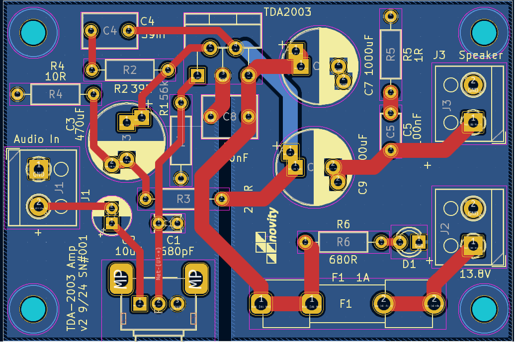

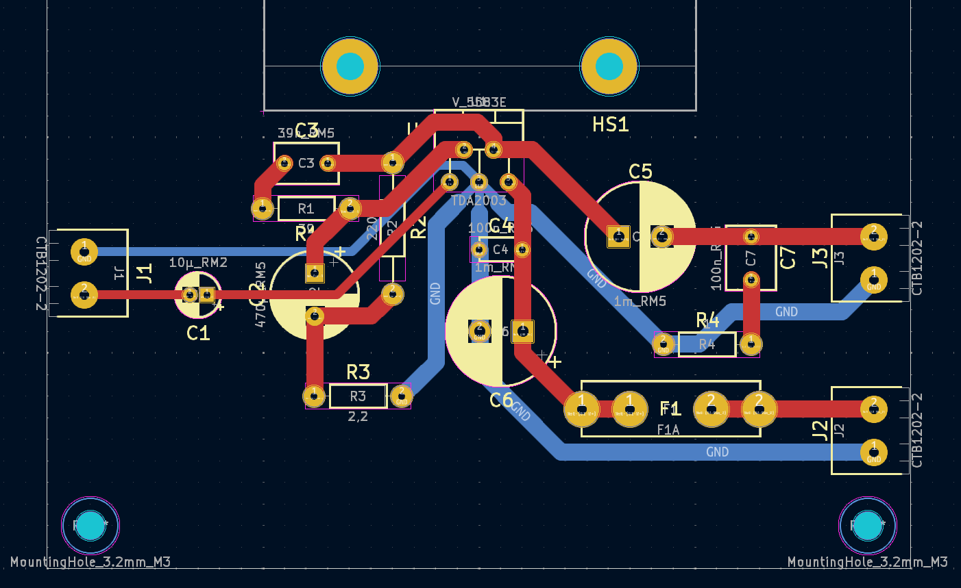

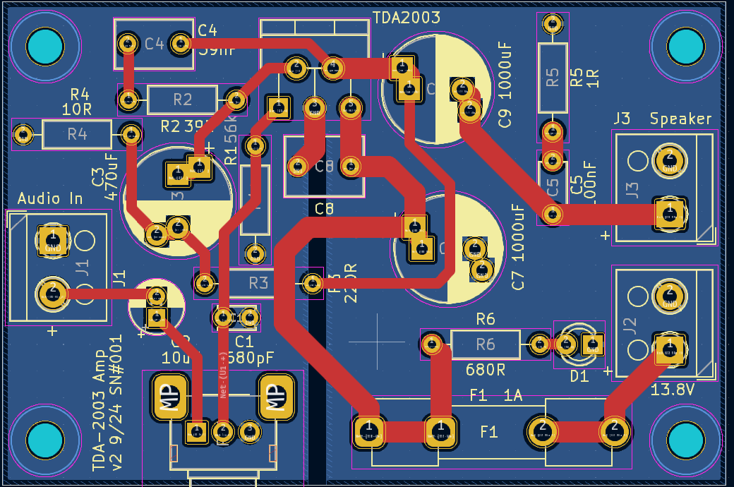

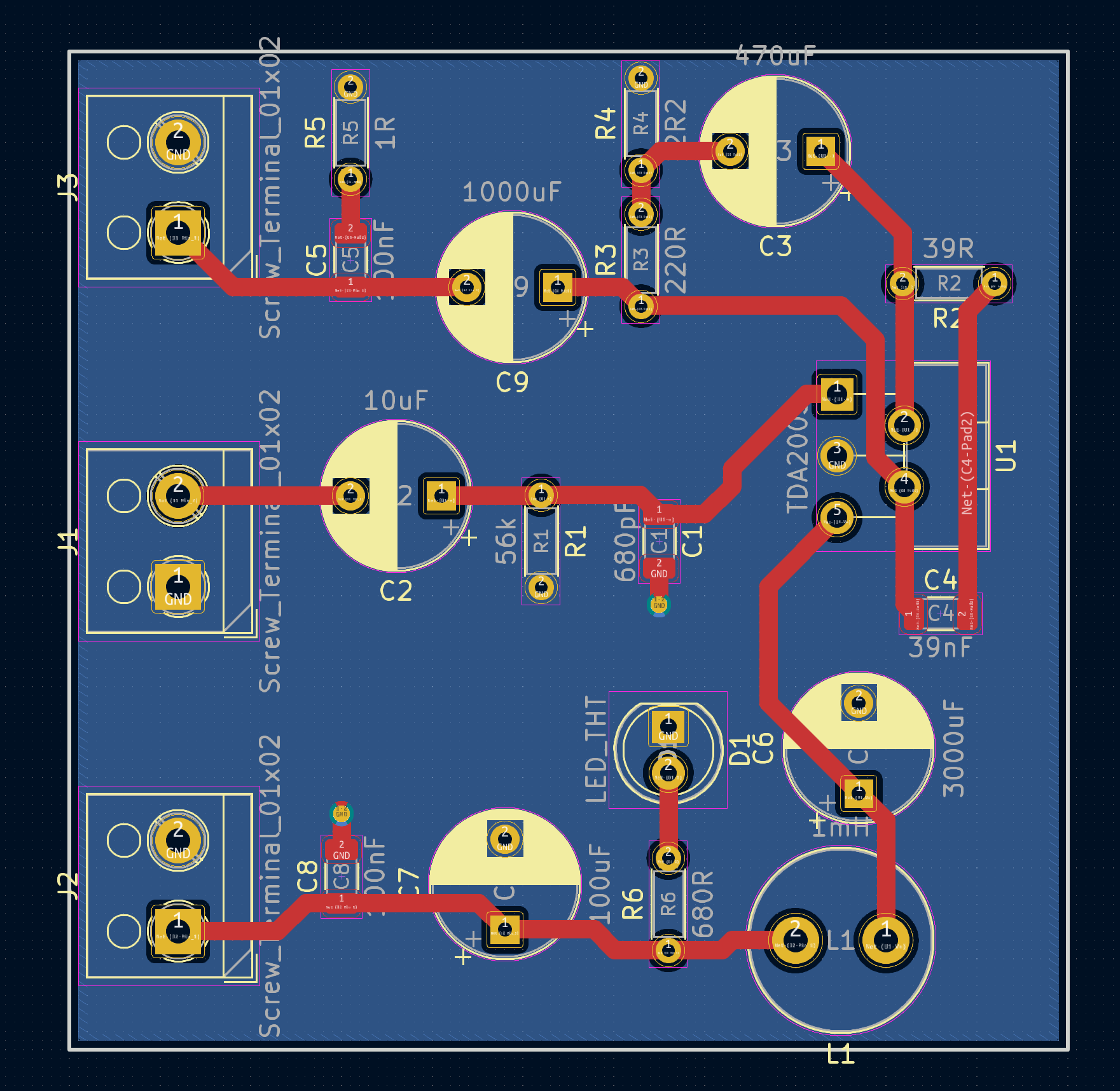

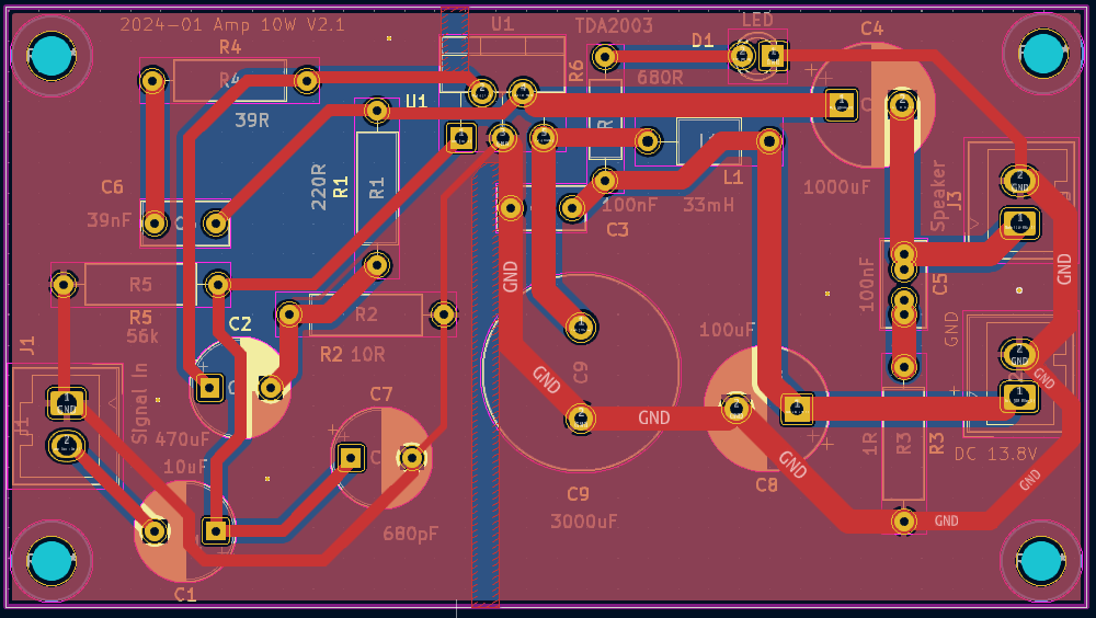

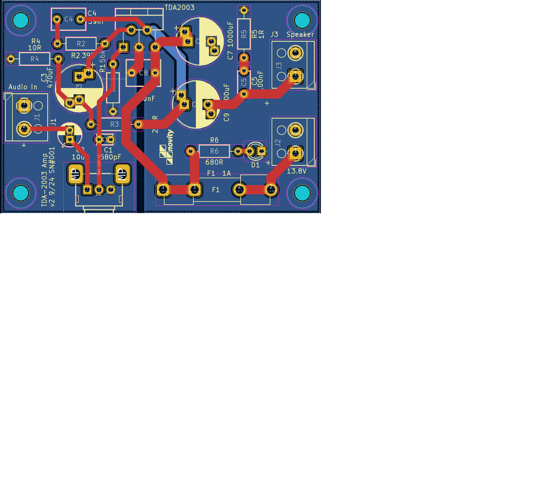

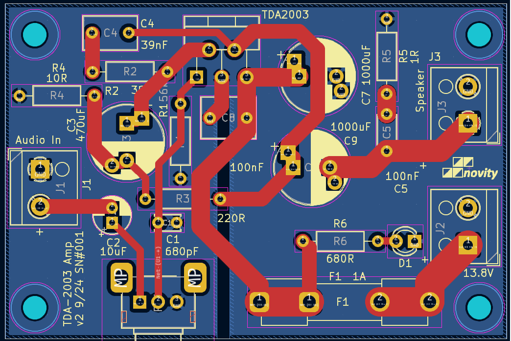

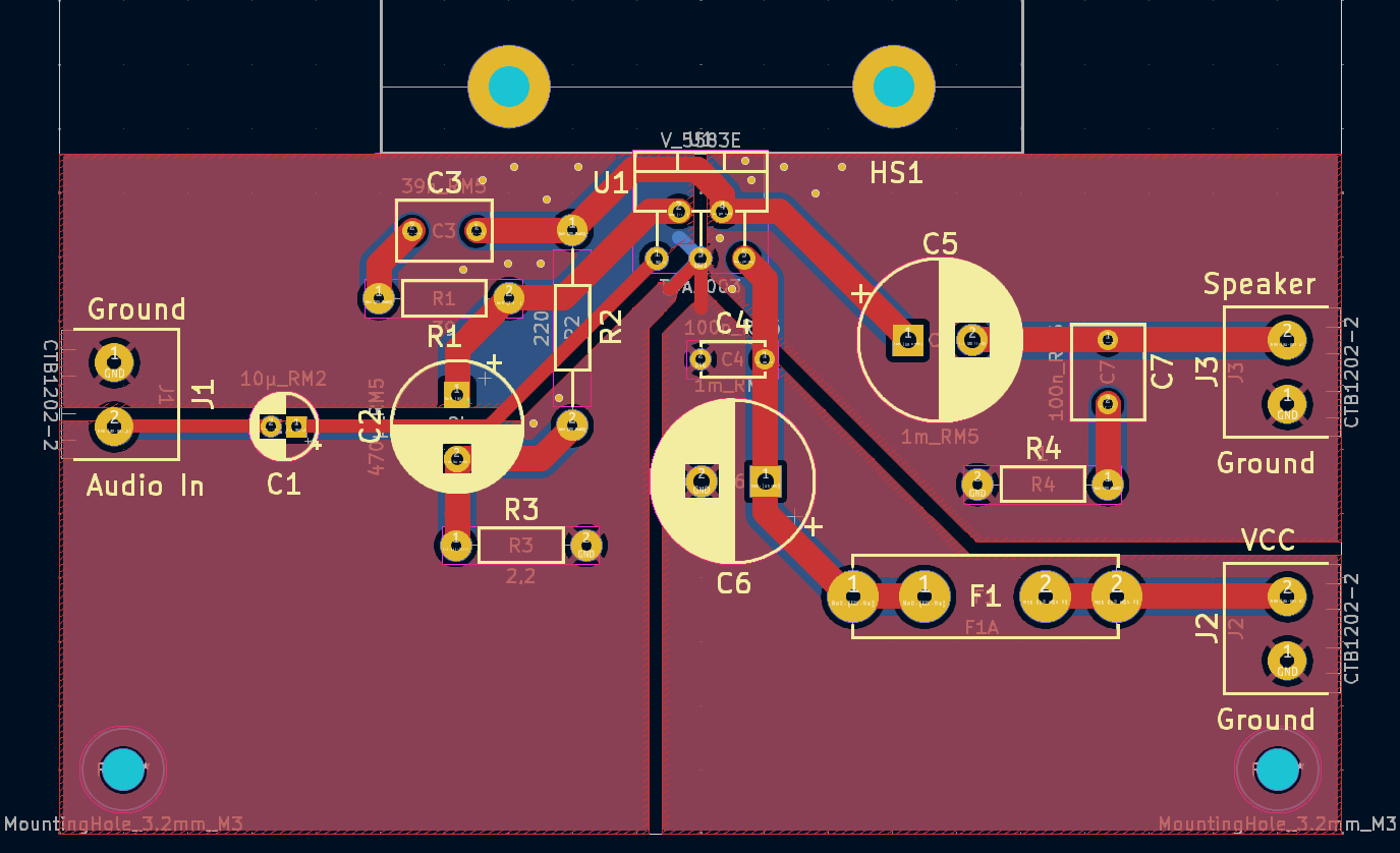

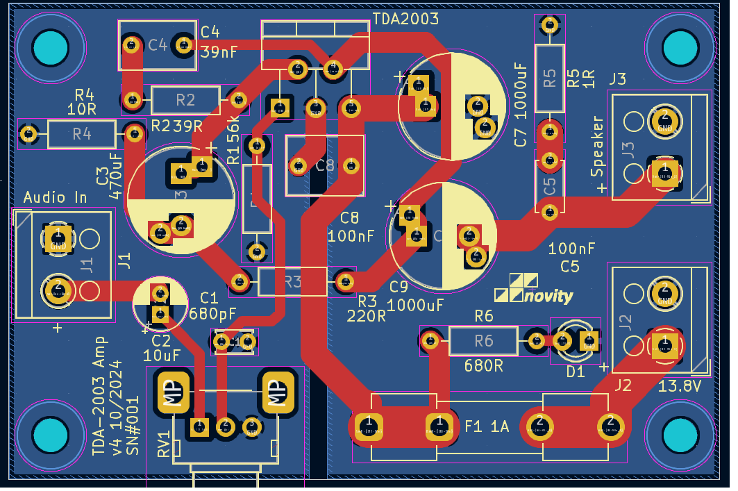

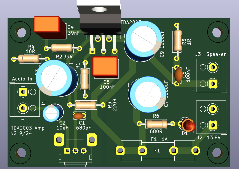

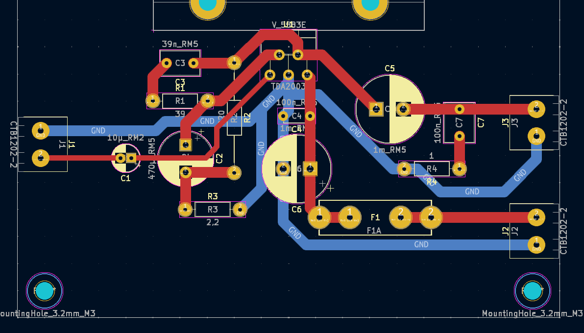

Vielen Dank, das war richtig viel Rückkopplung. Ich glaube, ich habe
fast alles berücksichtigt:
- Stichleitungen sind weg
- Vias in isolierten Zonen
- getrennte Masse für Eingang und Ausgang, Zentralpunkt ist Masse am
TDA2003
- Dickere Leiterbahnen wo nötig
- Bauformen der C's korrigiert
Das war sehr lehrreich, ich habe jetzt auch verstanden, wie die
Back-Annotation funktioniert (dadurch habe ich ein paar Mal meine
Änderungen des Footprint im PCB verloren), und wie man Ausschlusszonen
macht. Was ich nicht verstanden habe, ist die nachträgliche Änderung der
Boardgrösse, ist aber nicht so wichtig. Auf den letzten Kommentar konnte
ich nicht eingehen; habe keine Option gefunden, die GND-Leitungen, die
ja später beim Füllen verschwinden, unsichtbar zu machen.

von Klaus F. (klaus27f)
Die Leiterbahnen sind zu dünn.
Auf dieser Platinen kann man sie problemlos (mind.) doppelt so stark
machen.
Ich halte es für eine Unsitte, das GND überall zu fluten.
Ich würde GND ganz normal (und noch breiter) normal routen.
Das hat man früher niemals so gemacht (weil es ohne fortschrittliches
CAD quasi auch nicht möglich war).
Es bringt aber nix bei einfachen Platinen mit NF.
Ausser Verwirrung wo denn die GND Ströme fließen sollen.

Tim schrieb:
> Wollt Ihr nochmal kurz rüberschauen?
Die weißen Bereiche sind zu dünn und die grünen Bereiche müssen noch
durchtrennt werden!

Ich habe mir grundsätzlich angewöhnt alle Platinen mit GND zu fluten.
Das macht die Platine stabiler und induktivitätsärmer. Und die Platine
sieht dadurch zu allem Überfluss sogar noch besser aus.
Es gibt nur wenige Fälle, wo man das nicht machen darf.
Also gut - dann hätten wir hier die dritte Iteration, wahlweise mit und
ohne gefüllte Massefläche. Die Platine ist eigentlich einseitig - würdet
Ihr die untere Lage komplett als Masse realisieren oder weglassen? Dann
würde ich die Vias entsprechend entfernen.
von Henrik (hedrix)
(siehe kritzelei im Anhang)
L1 nach unten verschieben -> Strompfad der Versorgungsspannung über
die Kondensatoren laufen lassen.
Eingangsklemme -> L1 -> C9 -> C1 -> TPA2003
Sonst sind die Kondensatoren in ihrer Wirkung eingeschränkt.
um eine Leiterbahn löschen muss diese nur markiert werden und die
Löschtaste drücken. Um den Platinenumriss zu ändern wechselt man in den
Edge.Cuts Layer und ändert den Rahmen. Entweder an den Ecken ziehen,
ganze Seiten verschieben, Ecken einfügen, wie man möchte. Oder ganz
löschen und mit Polygon neu anfangen wenn es besonders werden soll.
Die Version ohne GND Layer sieht auch schwer nach unvollständigen
Leiterbahnen aus. Einige gehen nicht auf die Pad-Mitte. C8 würde ich um
90° drehen um die Leiterbahnen anständig anzubinden. U1 und C4 würde ich
auch so positionieren das man ohne Knick eine gerade Leiterbahn
hinbekommt. Ansonsten ist das so wie gezeigt keine saubere Arbeit. Tut
mir leid. DRC sollte eigentlich vieles beanstanden. Die Mini Vias sind
auch zu störend so mitten im Nichts. Generell kann man die Bauteile
dichter zusammenschieben.

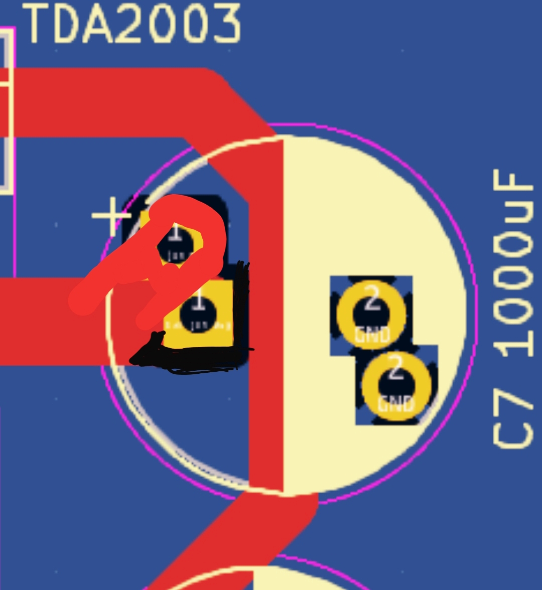

Hauptsache der GND-Anschluss von C3 ist kein Thermalpad, der ist nicht
belastbar genug. Es sei denn du verbreiterst die Massefläche in dieser
Umgebung. Du kannst C3 inklusive die Plusleiterbahn zu C9 weiter nach
rechts schieben, da ist noch genug Platz.
Sorry, nicht verstanden. C3 soll doch so nahe wie möglich am IC sein.
Wenn ich C3 nach rechts schiebe (zusammen mit der Plusleiterbahn zu C9),
dann muss ich mir doch die Masse für C3 von woanders holen?
Ganz genau! Bei deiner Schaltung ist das aber nicht der Fall. Hier die
Korrektur. Dadurch kann die GND Fläche, die zu Pin 3 führt, breiter
gemacht werden.
von Gerhard O. (gerhard_)
In diesem TDA2030 Datenblatt werden vom Hersteller Anwendungs- und
Layout Hinweise gegeben. Also direkt vom Mund des Pferdes:-) (*):
https://www.st.com/resource/en/datasheet/tda2030.pdf
https://www.st.com/resource/en/datasheet/tda2030a.pdf
*) https://en.wiktionary.org/wiki/straight_from_the_horse%27s_mouth
Das mit den Antennen ist hier nicht von Bedeutung und würde hier auch
keine Probleme verursachen. Man muss nicht immer alles mit durchgehender
Masse machen. Durchdachtes und breitflächiges Layout, wo angesagt, unter
Vermeidung von Masseschleifen, genügt hier vollkommen.

von Axel R. (axlr)
L1 um 90° drehen und zwei Bauformen größer wählen. Schau mal, was du
dort verbauen möchtest und welcher Strom dort drüber fließen soll. Die
Spule ist in real viel, viel größer.
Der C7 (Wert 680 pF) hat vermutlich falsches Footprint.
Eher Raster 2,5 und eckig klein.
Ja, habe ich auch gerade gesehen. Bei 3A wird das ein dickes Ding. Ich
glaube, das LC-Glied ist für diese Leistung nicht realisierbar.
Stimmt, vielen Dank!

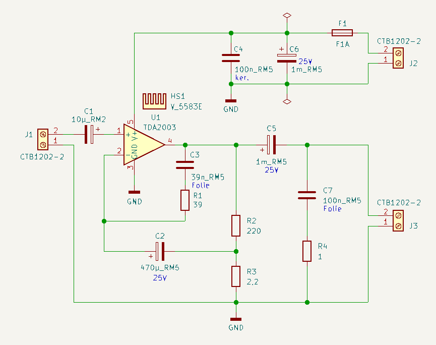

da der TO bei einem kostenlosen CAD Tool die Chance vertan hat sein
Design gezippt zu posten damit man nicht auf Gimp CAD zurückgreifen muss
um ihm Tips zu geben habe ich mal Kicad installiert und den Schaltplan
"rekonstruiert". Bei der Bauteilauswahl habe ich mir ein paar Freiheiten
erlaubt, aber ich denke beim Platzieren und Routen ist noch viel Luft
nach oben.
Platzierung optimiert fürs Routing.
GND Plane auf Bottom, Routing auf TOP.
Der Effekt ist verblüffend.
Ich hoffe die Hinweise sind hilfreich.
C2 hat nur 10uF, die haben i.d.R. auch nur 2.5 footprint.
Selbst bei C7 ist footprint fraglich.
Teils sind Werte der Bauteile merkwürdig.
Einen C6 mit 3000 uF, wo soll man den kaufen.
Besser doch 3300 uF.
Für die Elkos Spannungswerte im Schaltbild nachtragen.
Hat ja Einfluß auf reale Bauteilegröße.
von Johannes F. (jofe)
Man sollte noch in Erwägung ziehen, dem IC einen Kühlkörper zu gönnen,
in Abhängigkeit der gewünschten Ausgangsleistung. Und ob dieser ggf. auf
der Platine verschraubt werden soll, was mechanisch das IC entlasten
würde (gegenüber den Fällen, wo Kühlkörper und Platine lediglich über
den verschraubten IC-Flansch verbunden sind, was das IC bzw. desse
Lötstellen mechanisch stresst).
Da der TDA2003 bereits am Rand sitzt,
würde es auch reichen rechts oben und unter jeweils eine Bohrung 3,2 mm
zu setzen, dann kann man dort einen Befestigungswinkel anschrauben.
Die Spule müsste dazu etwas mehr Richtung Platinenmitte wandern.
Frage: Wenn das Design bestellbar fertig ist,
ich wäre an 1-2 Platinen interessiert (z.B. JLCPCB ; 5 brauche ich
selbst nicht).
Wie schon gesagt Bauteile nochmals auf übliche bestellbare Größen
prüfen.
Da mich das Thema ebenfalls interessiert, habe ich mich auch an einen
Entwurf gemacht. Ohne das LC-Filter, wer das braucht (bei Betrieb an
Kfz-Bordnetz) müsste es noch ergänzen. Dafür mit einer Sicherung, wie
sie auch im Datenblatt erwähnt wird.
Ich habe versucht, das im Datenblatt vorgeschlagene Layout doppelseitig
umzusetzen. Dazu habe ich GND im Bottom Layer geroutet, alles andere im
Top Layer. Mich würde insbesondere interessieren, ob das GND-Routing so
OK ist – bin auf Hinweise diesbezüglich gespannt.
Eine doppelseitige Platine lässt sich natürlich leicht routen. GND-mäßig
also perfekt.
Was mir auch gut gefällt ist, dass die Bauteile im Bereich des
Kühlkörpers aus dem Weg geräumt wurden, so dass sich jeder seinen
gewohnten Lieblingskühlkörper ins Layout einbinden kann.
Die Platzierung der Bauteile lässt sich noch leicht verbessern. Da C1
ein THT-Bauteil ist, kann das Rastermaß ruhig auf 2,5mm vergrößert
werden. Ein paar zu klein geratene Lötpads könnten dann auch noch etwas
größer gestaltet werden.
> Mich würde insbesondere interessieren, ob das GND-Routing so OK ist –
Mich würde interessieren, ob nicht simpel eine durchgehende komplette
GND-Lage auf Top und dann das Routing auf Bottom – ganz ohne diesen
Schlitz zwischen Ein- und Ausgangsseite – sich am Ende besser verhält
als all die historische "musst du sauber trennen"-Philosophie. Die
durchgehende Lage hat eine vergleichsweise geringe Gesamtimpedanz.
Wenn man jetzt sowieso drei oder fünf Boards macht, könnte man sie ja so
Das geht ja irre schnell hier! Ich bin sehr beeindruckt; meine Idee,
einseitig zu routen, war offensichtlich blöd. Ich habe den kleinen
Entwurf etwas verändert und Bohrlöcher und den Kerko am TDA zwischen Pin
3 und 5 eingefügt. An den Kühlkörper hatte ich gedacht und wollte den im
Bild nehmen, ebenfalls aus der Bastelkiste. Dafür benötigt man auf der
Platine keine Löcher.
Ich bekomme beim DRC die Meldung "drilled holes colocated" für die LED,
was habe ich da falsch gemacht?
Die letzten beiden Kommentare und die Idee mit der Sicherung gefallen
mir. Ihr seid so schnell, da kommt man gar nicht hinterher!

Ja, das ist eine interessante Frage. Darüber habe ich auch schon
nachgedacht. Im HF-Bereich macht man doch auch eher eine durchgehende
Massefläche, oder? Warum sollte es dann bei NF anders sein. Vielleicht
kommt diese „Stern-Masse“-Geschichte auch einfach nur aus der Zeit der
einseitigen Platinen, wo man notgedrungen versuchen musste, die
Masseverbindungen irgendwie zwischen anderen Signalen zu routen, ohne
störende Kopplungen bzw. Brummschleifen. Kann mir gut vorstellen, dass
das eigentlich bei einer durchgehenden Massefläche gar kein Problem mehr
ist.

Tim schrieb:
Die Leiterbahn von U1_Pin4 zu R3, zwischen den IC-Pins hindurch, finde
ich sehr ungünstig – der Abstand zu U1_Pin2 ist sehr gering, was unnötig
hohes Kurzschlusspotential mit sich bringt. Ich würde dir wirklich, wie
auch schon andere schrieben, empfehlen, dich an dem Layout aus dem
Datenblatt von STM zu orientieren. Die dortigen Ingenieure haben sich ja
was dabei gedacht und es nicht umsonst im Datenblatt abgedruckt.
Ok, das lässt sich leicht beheben, siehe Anhang.
Das ist sicher ein guter Rat. Allerdings bin ich verwirrt, weil die
Meinungen hier doch etwas auseinander gehen - ist der gefüllte
Masselayer (den man damals noch nicht machen konnte) eine gute
Alternative oder sogar besser?
Ich werde jetzt mal über die Idee mit dem optionalen Masse-Layer
nachdenken. Und noch eine Sicherung einbauen.
ich habe alle Bauteilbezeichnungen laut Datenblatt Vorschlag umbenannt
und dann den zusätzlichen Rest. Wegen Abgleich mit dem Datenblatt finde
ich das von Vorteil. Ein Klemmenanschluss ist geändert, wegen Layout.
Led ist SMD, wegen Layout. Ansonsten nach Bauteilgrüppchen angeordnet
und diese "zusammengeschoben". Footprints etc. habe ich nicht geprüft,
dass muss der TO selber wissen.
> nachdenken.
Setze den TDA2003 dichter an den Rand und mittiger, dann können für
Stereobetrieb zwei Boards direkt mit nur einer Schraube an ein
gemeinsames Kühlblech montiert werden. Natürlich mit Isonippel und
Glimmer.
Die Beschriftung an den Klemmenanschlüssen sollten ruhig noch größer und
eindeutiger sein!
Die im Datenblatt gezeigte Anordnung ist trotzdem besser, ob mit oder
ohne Massefläche.
Leider ist der aber ziemlich ungeeignet, weil er für die
liegende/horizontale Montage eines dreibeinigen TO-220 gedacht ist. Wenn
du den hinten an einen stehenden TO-220 schraubst, wird er nur durch
letzteren gehalten; ohne zusätzliche mechanische Fixierung wäre das
wackelig und mechanischer Stress für das IC, den ich diesem nicht
zumuten wollte. Das wäre einfach Frickelei und keine ordentliche/solide
Arbeit. Kaufe lieber einen Kühlkörper für stehende Halbleiter, den du
auf die Platine schraubst, oder sehe alternativ Montagebohrungen vor, um
die Platine am Kühlkörper zu befestigen, zur mechanischen Entlastung des
ICs (was aber aufwendiger wäre, wegen der zusätzlich benötigten
passenden Winkel und ggf. Distanzbolzen etc.). Ich persönlich würde
lieber die Leiterplatte entsprechend größer machen, um den Kühlkörper
mit drauf zu schrauben.

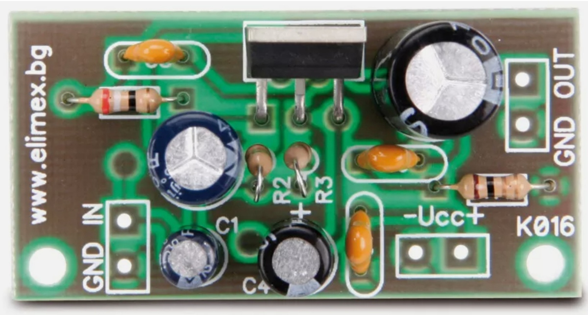

Enrico E. schrieb:
Das (wohl ein Bausatz) ist ja mal ein Beispiel für ein (in mehrerer
Hinsicht) ziemlich ungünstiges Layout.
Zu dünne Leiterbahnen, unnötigerweise zwischen den IC-Beinchen
durchgeführt, Masseverbindungen wohl auch nicht durchdacht. Zudem der
große Elko direkt am (zu ergänzenden) Kühlblech/-körper, was dessen
Lebensdauer nicht gerade verlängern dürfte.
Da hat man mit allen Mitteln versucht, die Platine so klein wie
(un-)möglich zu machen, und dafür Performance und Robustheit geopfert.
Moin,
Ich bin der Meinung, daß es für die Layout Gestaltung zielführend wäre
sich zuerst Gedanken über den dynamischen Stromfluß zwischen Versorgung
und Last Rückführung und zum Versorgungsmassepin zu machen. Zusätzlich
sollte man die Eingangsbeschaltung und Rückkopplung zum Ausgang so zu
bestimmen, daß dynamisch-lastabhängigen Stromänderungen Störspannungen
durch die endlichen Verbindungswiderstände der Verdrahtung nicht zu
schädlichen Stromschleifen führen. Man muß also das Design von den
intrinsischen Details der jeweiligen Stromflußkreise ansetzen.
Man sollte sich folglich überlegen, wie man die Versorgung und
Lastbeschaltungs Stromkreise zweckmässig bestimmt. Dynamischer
Arbeitstrom darf die eingangseitige Beschaltung nicht beeinflussen.
Deshalb schlage ich vor, die gemeinsame Masseverbindung zum gemeinsamen
GND Pin so zugestalten, daß Versorgung und Ausgangslaststrom direkt zum
Massepin des TDA geführt werden. Man muß sich vor Augen halten, daß der
NF positive und negative Laststrom hauptsächlich durch den Vcc/Gnd Elko
fließt, bzw. geliefert wird. Der Stromkreis Masse, LS Rückführung und
Versorgung sollte also sternförmig gestaltet werden, so daß alle Ströme
am TDA Masepin zusammentreffen. Dann kann es keine Schleifen geben. Auch
der Massebezug der Eingangs und Rückkopplung sollte dort zusammenführen.
Eine durchgehende große Massefläche auf der LP ist nicht ohne weitere
Maßnahmen unbedingt erfolgversprechend.
Es ist wichtig, daß kein dynamischer Last und Versorgungsstrom die
Eingangsbeschaltung in irgendeiner Weise beeinflussen darf. Der Massepin
des TDA2003 ist sozusagen die Stadt Rom, wo alle Wege zusammenführen.
Nur dort ist Ruhe. An allen weiter entfernten stromführenden Punkten
sind stromabhängige Schleifen.
Idealerweise sollte man dafür eine zweiseitige durchkontaktierte LP
wählen. Dann kann man die getrennten Stromnoden in der Massefläche
zweckmässig splitten, so daß alle beteiligten Stromflüsse am TDA Masse
Pin zusammenkommen. Der lokale Vcc Elko ist am Energiefluß zwischen Last
und Ausgangsstufe maßgeblich als integraler Bestandteil notwendig. Die
Stromversorgung ersetzt nur die verbrauchte Energie. Dieser Elko wird NF
mässig je nach NF Polarität dynamisch als Stromquelle und Stromsink
abwechselnd beansprucht.
Aus dieser Sicht muß also das Layout konzipiert werden. Man sollte
vorteilhaft vor dem Layout mit Papier und Schreibstift sich diese
Zusammenhänge bildlich ausarbeiten um das Layout aus dieser Sicht erst
verstehen zu können. Man mag vielleicht über mich darüber lächeln, aber
für mich bedeutete diese Vorgangsweise immer sofortiger Erfolg bei
dieser Art Schaltungen. Ganz gleich, ob es sich um Schaltregler handelt,
oder Brückenleistungsschaltungen oder NF Verstärker handelt.
Auch können bei solchen Schaltungen THT Komponenten layout-technisch von
Vorteil sein.
Das Layout Vorgehen ist eigentlich nicht unähnlich der Layoutpraxis von
Schaltreglern, wo ähnliche zirkulierende Ströme dynamisch vorkommen und
man sich genauso dazu Gedanken machen muß.
Der Querschnitt der Masse, Vcc und Last Verbindungen sollte so groß wie
praktisch möglich werden, da dünne Verbindungen mehr Widerstand und
Induktivität haben.
Das gezeigte LC Filter ist übrigens nur bei KFZ Anwendungen zum Load
Dump Schutz nötig. Daheim ist es eigentlich überflüssig.
Duck und weg,
Gerhard
Habe meinen Entwurf nach Gerhards Hinweisen noch verbessert und etwas
aufgeräumt. Ich denke, mit der sternförmigen Masseführung ist man doch
auf der sicheren Seite, ggü. der kompletten Massefläche.
Eine Frage hätte ich: Stimmt meine Intuition, dass für Cx und C5
(STM-Datenblatt) Folienkondensatoren zu bevorzugen sind, oder würden
dafür auch Keramikkondensatoren reichen?
Jetzt machste noch ein schickes "geschnürtes" Masse Polygon, damit
verschwindet auch der Dreizack. Am Ende schiebste die Bauteile noch
dichter zusammen. Dafür hilft es sich alles immer wieder in 3D
anzuschauen.
OK, back to topic …
Anbei der letzte Stand meines Entwurfs; nun mit GND-Flächen sowohl im
Top als auch Bottom Layer (wegen Copper Balancing). Beschriftung der
Schraubklemmen habe ich auch ergänzt.
Klaus F. schrieb:
> Falls Tim Platine fertigstellt, OHNE die Masseflutung welche bestellt,
> so nehme ich ihm zum Selbstkostenpreis incl. Porto 1-2 ab.
Eventuell werde ich welche (5 Stück) bestellen und dann zum
Selbstkostenpreis (<1 Euro plus Briefversand) ein paar davon anbieten.
Zum Tragen käme dann natürlich mein eigenes Layout, s.o.
Änderungswünsche dazu nehme ich entgegen, bleiben würde ich aber bei den
aufgetrennten Masseflächen (→sternförmige Masse). Eine LED für die
Betriebsspannung kann ich bei Bedarf noch einbauen, brauche sie selbst
aber nicht.
Ich möchte die Platine nach wie vor in Auftrag geben, und gebe gerne
welche zum Selbstkostenpreis ab. Mir gefällt die Idee, auch für andere
TDAs optionale Bauteile vorzusehen; ich möchte das gerne am Wochenende
weiter verfolgen. Ich fasse mal die bisherigen Erkenntnisse zusammen:
- mein erster Entwurf zeigt ganz gut, was man alles falsch machen kann.
Stichleitungen, falsche footprints, etc. - insofern ist dieser thread
auch didaktisch wertvoll.
- zwei Lagen kosten soviel wie eine, das sollte man zu seinem eigenen
Vorteil nutzen.
- bei Schaltungen mit hohen Strömen muss man sich die Stromschleifen
ansehen, und dafür sorgen, dass Eingang und Ausgang entsprechend
entkoppelt sind. Das geht nicht mit Masseflutung, deswegen ist der
Entwurf von jofe zielführender.
- das LC-Glied ist für Heimanwendungen unnötig
Für mich ist es ok, wenn die Platine im September in Auftrag geht. Habt
Ihr Geduld? Mir geht es auch und vor allem um den Lerneffekt - das ist
mein Einstieg in Kikad. Einen Kommentar kann ich noch hinzufügen: Sowohl
meine vor knapp 40 Jahren hingerubbelte Platine als auch mein
Lochrasterentwurf funktionieren; ganz so kritisch wie es das Datenblatt
schreibt, scheint die Schaltung nicht zu sein. Aber das ist natürlich
kein Grund, hier schlampig zu werden.
Gruss
Tim

von Ralf S. (cmyk61)
Vorschlag: C6 noch etwas nach rechts schieben damit Du besser an die
Schraube des TDA rankommst.
Nicht nur vorne sondern auch hinten am Print Befestigungslöcher
vorsehen.
Die Sicherung weiter zum PCB-Rand damit Du im Servicefall leichter dran
kommst. Auch eine LED incl. Vorwiderstand als Betriebsanzeige kommt gut.
Besonders universell wird der Print wenn Du noch den
Brückengleich-riecht-er vorsiehst, ggf incl. Lötpunkte für externen
Ladeelko (über 2x1,5mm²) angeschlossen. Auf Zugentlasungsbohrungen
achten.
Ralf
Ich würde den 2R2 Masseanschluss auf den C4 Masseanschluss routen.
Aber es wird auch so funktionieren.
Muss man so rin antikes Teil mit so vielen Elkos behmen ?
Weiter geht's! Ich habe mir angesehen, was nötig wäre, um eine
Universalplatine für alle TDAs im Pentawattgehäuse zu machen, habe die
Idee aber wieder verworfen. Das überfordert meine derzeitigen
Kenntnisse.
Anbei ein neuer Entwurf. Diesmal habe ich die Plazierung so gewählt,
dass man den Stromrücklauf für den Eingangs- und Ausgangsteil trennen
kann. Ich habe es nicht geschafft, eine Exklusions-Zone auf der
Rückseite einzurichten, und habe stattdessen drei Füllzonen kombiniert.
Geht das eleganter?
Ich denke, links unten sollte ich noch ein optionales Poti hinzufügen.
Genug Platz ist ja vorhanden. Und jetzt - Feuer frei für die Kritik!
Tim
halte etwas Abstand zum Platinenrand. Auffällig ist hierbei R4.
Den rechten Teil kann man noch verdichten. Fertig bestückt würde es
etwas leer aussehen. Warum GND Leiterbahnen wenn GND Polygone vorhanden
sind?
Was ist eine Exklusions-Zone?
Man kann mehrere Polygone mit gleichen Signal erstellen.
Kann man am Ende zusammenführen lassen, wird dann ein großes Polygon.
Kommt auf die eigene Vorliebe an.
Die doppelten Pads der Kondensatoren sollen bestimmt 2 Rastermaße
abdecken. Gut Idee. Würde die Pads jedoch mit mehr Abstand versetzen.
Die äußeren mehr CW verdreht, hat man auch eine gerade Verbindung
untereinander und eine Wärmefalle weniger.
Ich dachte, mit der Option könnte ich einen Bereich erstellen, der vom
autofill ausgeschlossen wird. Aber mit mehreren Fill-Zonen geht's ja
auch, so habe ich's gemacht.
Der Tip mit R4 war gut, gemacht. Rechts konnte ich nochmal ein paar mm
einsparen, stimmt. Ausserdem muss ich die Platine oben kürzen, damit der
TDA2003 bündig mit dem Platinenrand ist, so dass man das Teil direkt an
einen Kühlkörper schrauben kann.
Die Doppelpads der grossen Elkos habe ich in der Footprint-Bibliothek
gefunden. Deine Idee gefällt mir, aber dafür muss ich einen eigenen
footprint erstellen. Das lerne ich als nächstes. Ich denke, man sollte
auch solche Kombi-Footprints für gemischt SMD/THT haben. Sicher
nützlich.
Freigabe?
eine Speerzone kann man mit "Regelbereich hinzufügen" erstellen.
Das schraffierte Symbol neben dem Layer User.Drawing / User.Comments.
Fläche wie ein Polygon anlegen, Eigenschaften aufrufen, Layer
kontrollieren, Name vergeben, "Zonenfüllungen aussparen" auswählen. Rest
je nach Bedarf.
Dein blauer Layer ist doch Masse?
Wofür die zusätzlichen Masseleiterbahnen?
Ich habe diese entfernt und alle Massepolygone zusammengeführt
Alle Polygone markieren > Aus Auswahl erzeugen > Zone aus Auswahl
erzeugen > "Begrenzende Hülle erstellen" auswählen, restliche
Einstellungen kontrollieren
und am TDA die Massefläche in der Mitte nach unten ein Stück erweitert.
Du solltest deine "roten" Leiterbahnen nochmal kontrollieren. Manche
sind nicht richtig angebunden. Bspw. F1 Pin 1, Pin 2 zur Klemme. Es gibt
auch tote Leiterbahnreststücke. Bspw. R2 Pin 1. Verbindung C4 zu R2 kann
man schon optimieren durch Positionierung.
Platinenumriss kann man wie Polygone durch hinzufügen von Ecken formen
wie man lustig ist.
Sprich, etwas Feinschliff kann es noch vertragen. Wenn man fertig ist,
lässt man es noch paar Tage links liegen und schaut später nochmal
drüber. Wenn dann nichts mehr auffällt, kann man die bestellen. Schau
dir auch den Silkscreen nochmal alleine an, andere Layer ausblenden, ob
man damit auch später noch klar kommt. Was wo angeklemmt wird usw. Alles
wofür man nicht unbedingt in den Schaltplan gucken möchte.
Vielen Dank; ich habe die Fehler gefunden und auch den Bestückungsdruck
systematischer gemacht. Das war tatsächlich etwas verworren. Heute Abend
werde ich noch versuchen, die Ecken abzurunden, und dann das Ganze ein
paar Tage sacken lassen, bevor ich die Bestellung mache. Ich brauche nur
eine oder zwei Platinen und gebe die anderen gerne ab.
Vielen Dank an das ganze Forum; mir ging es ja nicht nur um die Platine,
sondern um das Erlernen des Umgangs mit Kicad. Für mich war das eine
grosse Hürde, die jetzt dank Eurer Hilfe genommen ist.
Ich habe daraufhin gleich noch ein zweites Projekt gemacht, für das ich
einen anderen thread öffnen werde. Danach sollte ich alleine
weiterkommen.
Tim
von Axel R. (axlr)
Hab mal versucht, mitm Telefon (bin gerade unterwegs) die VCC und die
Anbindung vom C7 ein wenig zurechzurücken. Also: nur als Vorschlag.
Hallo Axel,
Du möchtest C7 näher an den TDA2003 bringen, und nimmst dafür eine
Stichleitung in Kauf. Ich denke, das ist eine gute Idee. Man könnte C7
sogar noch etwas weiter nach oben schieben.
Tim
von Axel R. (axlr)
Es ist n TDA2003. 🙃
War die „Stichleitung“ vorher nicht viel länger?
Keine Ahnung, machs halt so, das es auch n bissl chic aussieht.
Stichleitung hin oder her. Das spielt hier keine Rolle.
Axel,
vorher gab's keine Stichleitung. Aber man kann sie leicht vermeiden,
siehe V7 im Anhang.
Tim
von Joachim B. (jar)
Tim schrieb:
> Ich dachte
ja was denn bei den Elkos mit je 4 Durchkontaktierungen mit Knick?
würde mich echt interessieren!
Ich würde ja verstehen wenn es sich um 2 Rastermaße handeln würde, aber
wozu der Knick und warum die Ausrichtung im Druck, man kann Elkos auch
leicht drehen um gerade Leiterbahnen ohne Knicke zu bekommen.
Die habe ich so in der Kicad-Bibliothek gefunden. Ich hätte das auch
anders entworfen. Aber die werden sich schon was dabei gedacht haben,
oder? Mehrere Bauformen zu unterstützen ist ja im Prinzip eine gute
Sache, und bei mir im Lager sind tatsächlich beide Bauformen.
von Jürgen X. (Firma: Bosch) (juergenffm) Benutzerseite
Da gibt es aber noch einiges zu optimieren: Die Stecker rechts
auseinander, den R dazwischen und das Ganze näher nach links an den
Kondensaor von oben an.
Die Power-Versorgung könnte mehr Kupfer vertragen.
von Axel R. (axlr)
Dann kann man auch C7 und C9 (die beiden "dicken" Cs) in der Position
tauschen. Dann hätte man den C7 sehr dicht am IC. Durch C7 hindurch dann
den C9 kontaktieren. Leiterzüge so dick, wie möglich. Und darann denken,
sich den Weg für den Schraubendreher nicht zu verbauen, um den IC später
vernünftig montieren zu können.
Bitte erklären:
- was ist mit "R dazwischen" gemeint
- wenn ich C9 durch C7 oben kontaktiere, muss die Leiterbahn dicker
sein. Das kollidiert mit der Aufforderung "mehr Kupfer". Also habe ich
die unter Lage genommen.
- verstehe die Verbesserung nicht.
Gruss
Tim (will lernen)
von Axel R. (axlr)
Warum routest du denn den Ausgang nicht auf top zwischen den Beinen des
C7 hindurch? So hast du dir unten die masseanbindung für C7 begraben.
Etwa so?
Warum schiebst du R3 nicht weiter nach rechts? So hast du den Via direkt
auf der GND-Trennungslinie liegen.
Damit das besser passt, kannst du C1 auch um 180° drehen.
Stimmt, das lässt sich leicht vermeiden. Drehen von C1 war nicht nötig,
ich habe die input-Leitung neu verlegt.
von Axel R. (axlr)
Tim schrieb:
> Etwa so?
Wird ja langsam. Sehr gut 👍
Den Plusanschluss von C7 kann man noch um 45° abwinkeln, damit er nicht
zu dicht an die andere Leiterbahn dran kommt.
Yes...und die Leiterbahn in der Mitte wirklich mittig zentrieren, um zu
beiden Pins von C7 gleichen Abstand zu haben.
Noch ein Gedanke: Das (optionale) Lautstärkepoti müsste ja logarithmisch
sein, die gibt's aber viel häufiger in Stereo als in Mono. Sollte man
besser ein Stereopoti vorsehen und die drei anderen Pins ungenutzt
lassen? Genug Platz wäre wohl.

von Axel R. (axlr)
Tim schrieb:
Kann es sein, dass man versucht mit R1 parallel zum Schleifer RV1 die
Kennlinie des Potis entsprechend „ein wenig S-förmig“ zu „verbiegen“?
Mir fiele kein weiterer Grund ein, diesen R1 bestücken zu wollen.
Was sicher nur im Datenblatt drin und beim nachträglichen Einbau des
Potis hat man versäumt, den wieder rauszuschmeissen. Die 56k sind sicher
für den Gleichstrompfad nach GND zuständig. Daher würde ich zwischen
Schleifer und dem R1 noch n kleinen Elko reinbauen, damit der Biasstrom,
unabhängig der Potistellung, immer gleich bleibt.
Gut beobachtet. Das Poti ist optional (ich werde es selbst nicht
verwenden, aber in vielen Applikationsbeispielen ist es drin), und wenn
man es weglässt, sorgt der R1 dafür, dass bei nicht angeschlossenem
Eingang Ruhe ist. Baut man das Poti ein, kann/sollte man den R1
weglassen. Dann ist es sinnvoll, einen Elko zwischen Poti und Eingang zu
legen.
Baut man das Poti nicht ein, muss R1 rein, ausserdem eine Brücke für das
Poti. Der zusätzliche Elko muss dann ebenfalls durch eine Brücke ersetzt
werden.
Ich habe diese Optionen jetzt im Schaltplan dokumentiert.
